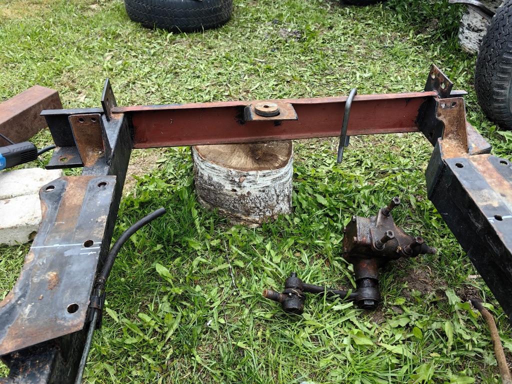

Итого прошедших выходных дал неутешительные результаты...
Перемерял все диагонали и перемычки. Всё в соответствии с книжкой, а вот правый лонжерон короче левого почти на 20мм. Причем это явно заводской косяк т.к. следы сварки сугубо заводские и идентичные всем остальным швам на раме.
Теперь нужно наращивать правый лонжерон вперед.
Далее ситуация по балке от 451. Начал прикладывать к раме и думать за рулевой редуктор, и вижу что рулевой рычаг на кулаке смотрит куда-то не туда :weirdface: Вообщем с большей вероятностью этот рулевой рычаг перековали под какую-то другую схему. Теперь вот ещё понять с чего взять этот рычаг.
Сообщение #62 vagprofi » 13.05.2025, 08:47
Ну 20 мм для Жука не так и много)) А рычаг может отдать в кузню, чтобы его обратно разогнули?

Сообщение #64 vann4ous » 26.05.2025, 05:35
Сталкивался с ремонтом советских кузовов, и лонжероны разной длинны и отверстия. Почти нереально найти контрольные точки. У меня в нысе все усиления внутри приварены криво даже на глаз) Так что если силовая часть ровная это огромное достижение

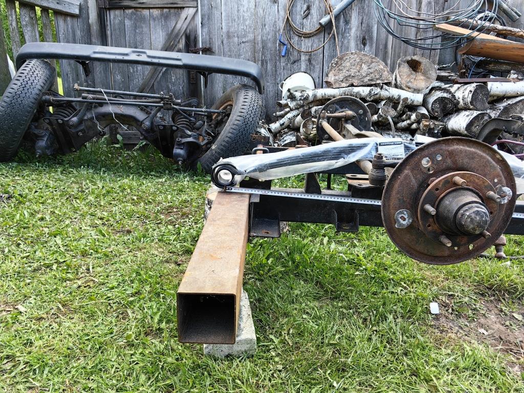

Сообщение #65 Aurora2018 » 14.06.2025, 14:11
Вопрос теперь стоит как удлинить раму? Я так понимаю что нужно сделать срез лонжерона под 45градусов и такой же срез из трубы 50х100. Всё это сварить в стык, сверху накладки ромбами?
Сообщение #66 vagprofi » 18.06.2025, 09:34
Aurora2018 писал(а):Вопрос теперь стоит как удлинить раму? Я так понимаю что нужно сделать срез лонжерона под 45градусов и такой же срез из трубы 50х100. Всё это сварить в стык, сверху накладки ромбами?
Я варил в стык, усиливал косынками.
