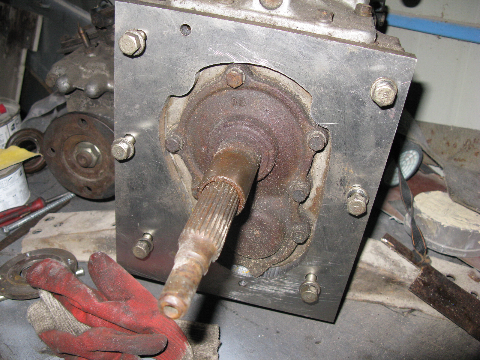

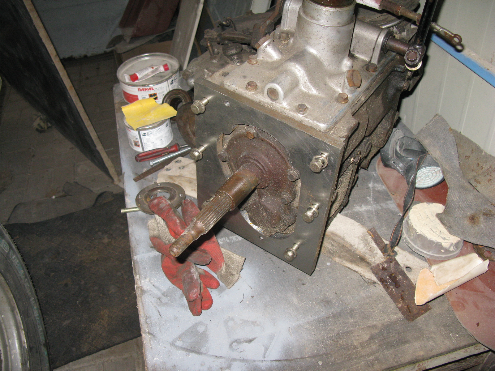

Сообщение #224 vagprofi » 12.12.2015, 16:56
Плита переходная для КПП Ниссан-Патрол К160 готова! Знакомый фрезеровщик поработал. Материал - сталь 20.
Сообщение #225 Shuriken » 13.12.2015, 10:55
По шлицам всё подходит?
Сообщение #226 vagprofi » 13.12.2015, 11:16
Shuriken писал(а):По шлицам всё подходит?
Конечно нет, ставиться диск от патруля диаметром 240 мм, с родной корзинкой.
Сообщение #227 Shuriken » 13.12.2015, 12:20
То есть "переход" осуществляется по какой детали? Где заканчивается нашенское и начинается патруль?
Сообщение #228 vagprofi » 13.12.2015, 18:26
Внешне Жук, мосты, КПП - патрол. Движок родной - Андория 4С90
Колокол Жук, маховик Жук, диск сцепления патрол, корзина патрол, выжимной жук, КПП патрол.

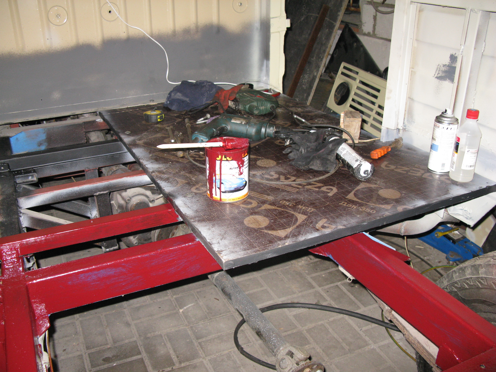

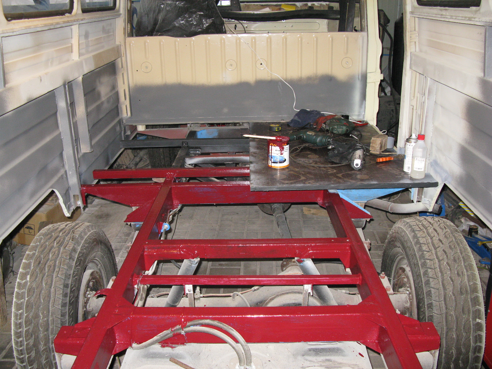

Сообщение #229 vagprofi » 17.12.2015, 20:53
Начал варить каркас на пол и резать листы фанеры.
Сообщение #230 vagprofi » 20.12.2015, 21:27

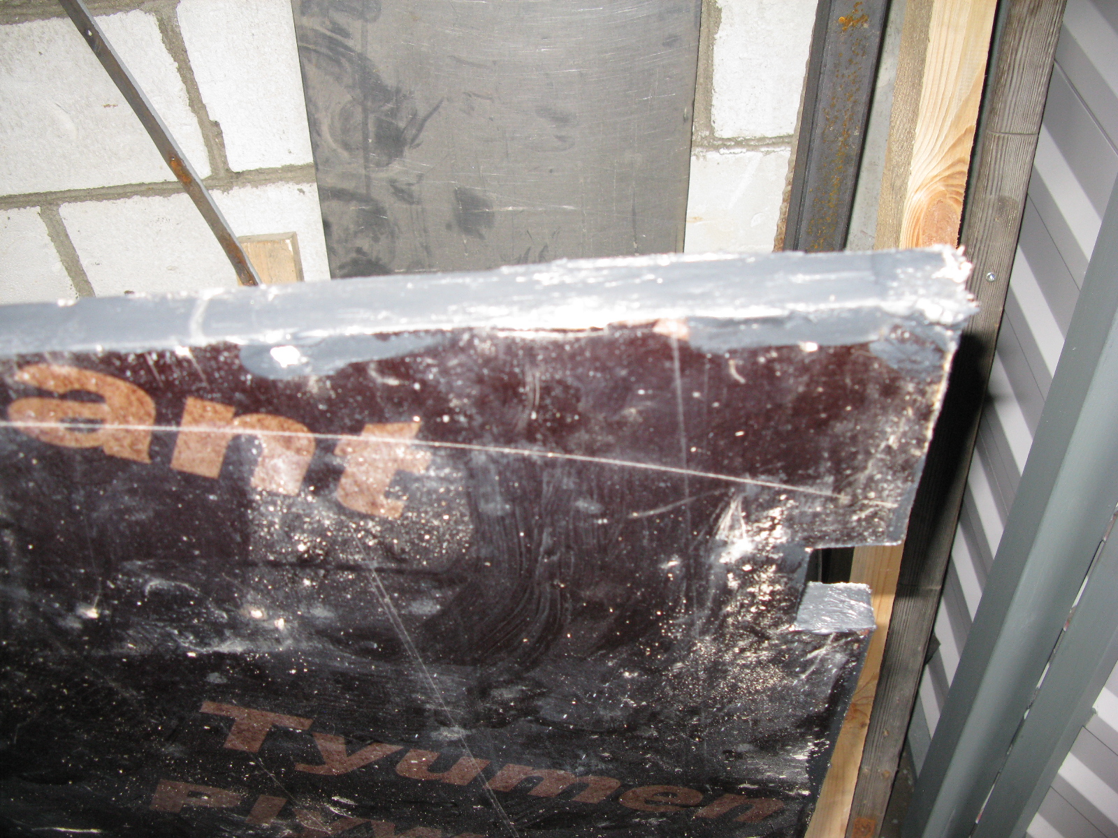

Погода не очень способствует проведению кузовных работ. Влажность сильная и не жарко. Поэтому решил заняться приведением в порядок пола салона. Фанера для этого используется бакелитовая для монолитных работ. Толщина 22 мм, влагостойкая. На всякий случай все отпиленные торцы промазал полиуретановым герметиком. На раму навариваю поперечные лаги из профиля 40х40, сразу крашу, чтобы потом к этому не возвращаться.
Кстати из-за подъема кузова на 5 см над рамой полностью "ушла" ступенька на входе. Салон стал выше.

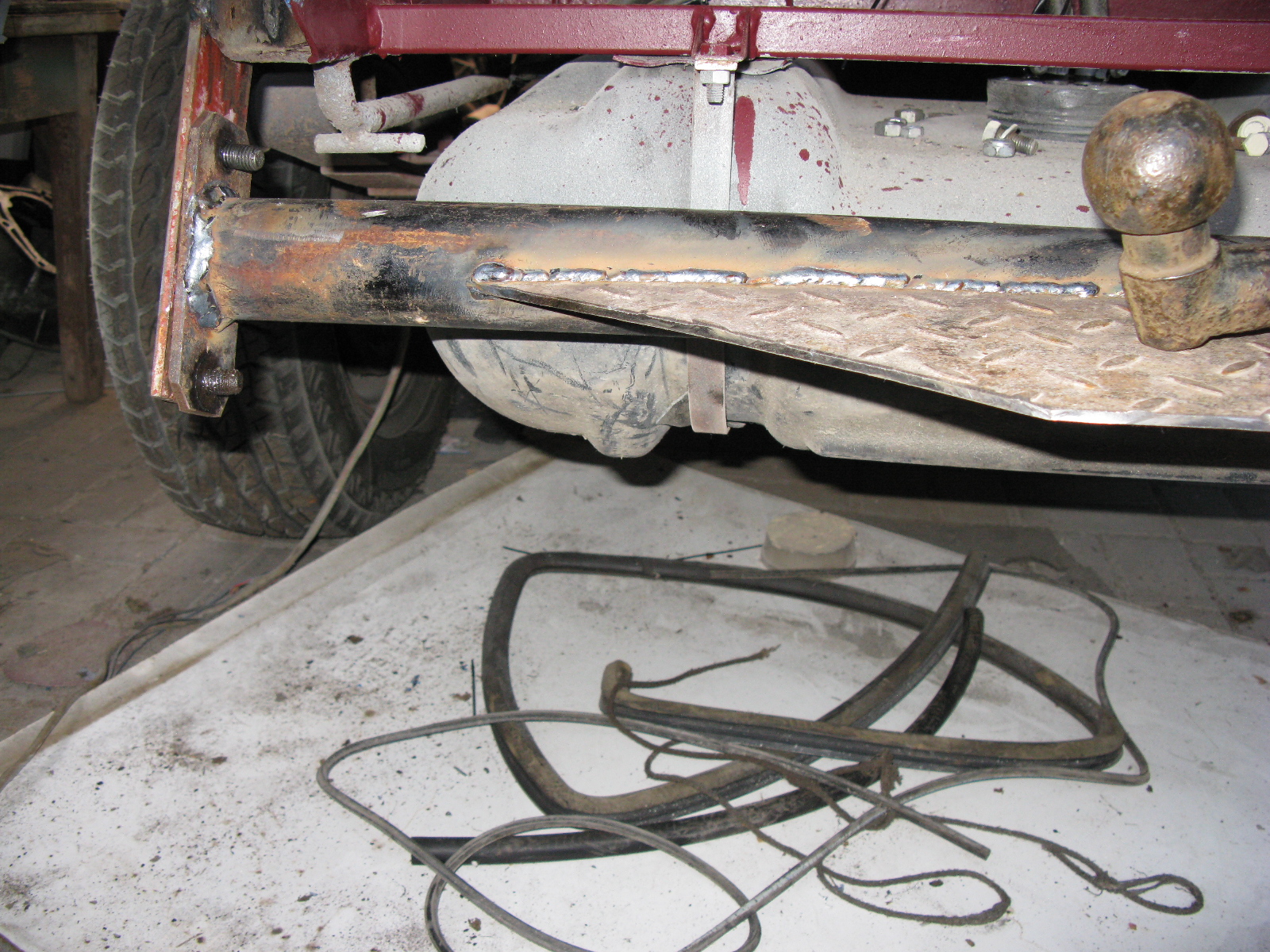

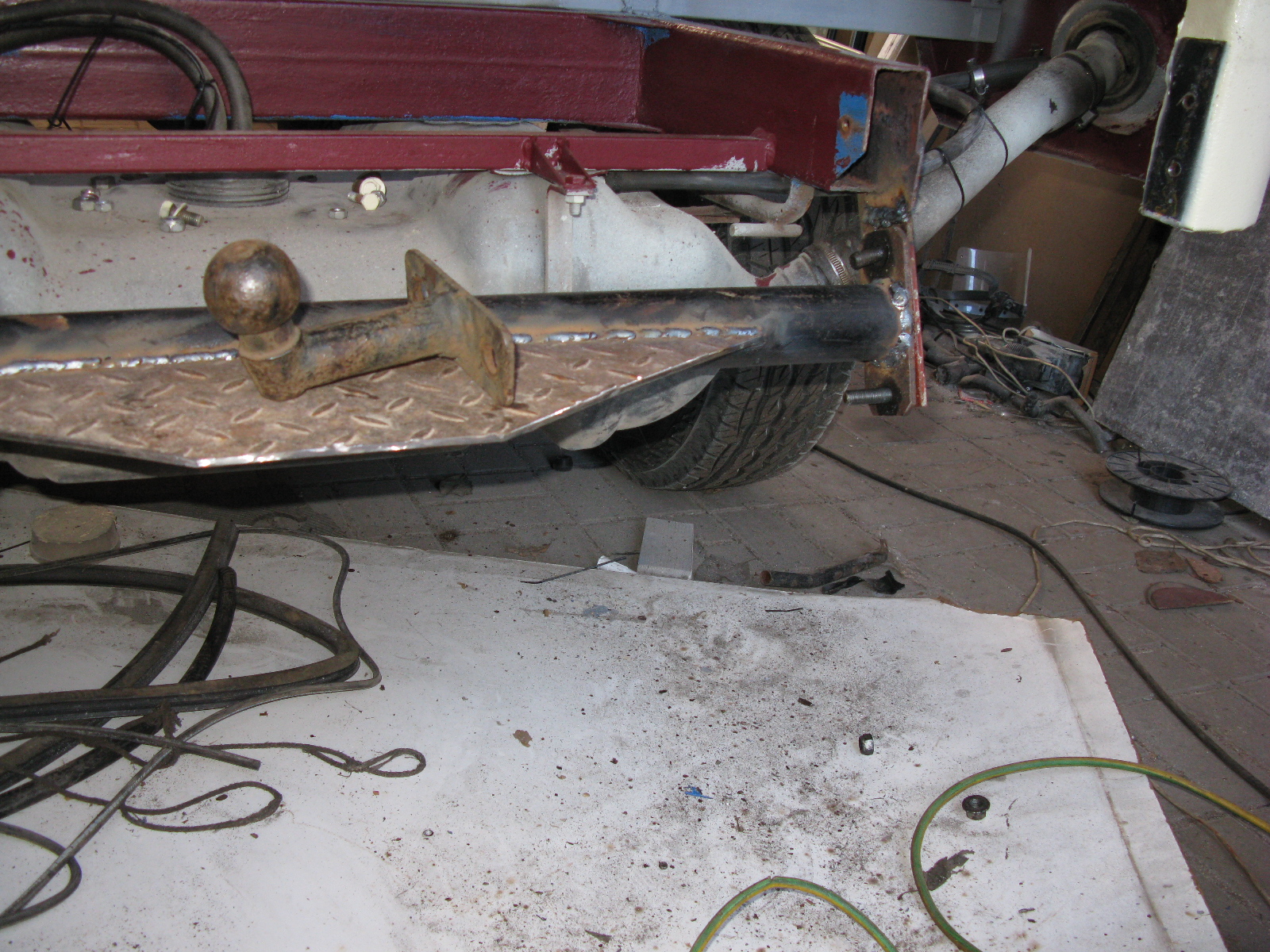

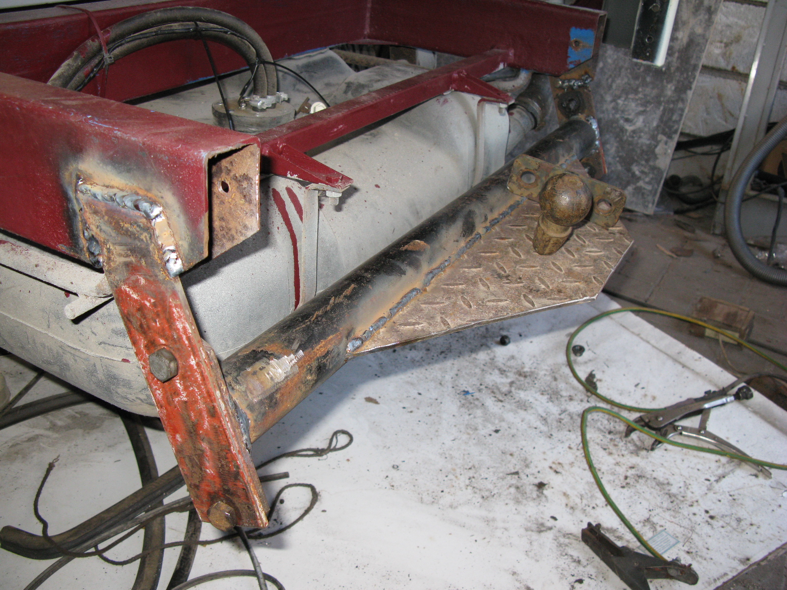

Сообщение #235 vagprofi » 05.01.2016, 12:46
Погода не балует жителей Минска, у нас -20, а поэтому работать под навесом холодно. Решил перед завершением укладки фанерного пола сделать и установить фаркоп. За основу взят крюк от старого советского прицепного от ВАЗ 2108 и набор из пластин и труб. От наружной поверхности лонжеронов рамы приварены кронштейны с болтовым креплением. Планирую дополнительно пустить кронштейны от внутренней поверхности рамы. Несущая рифленая подножка трапециевидной формы будет заканчиваться площадкой с нижними усилителями для самого крюка. Пока на этом откланиваюсь — иду греться.

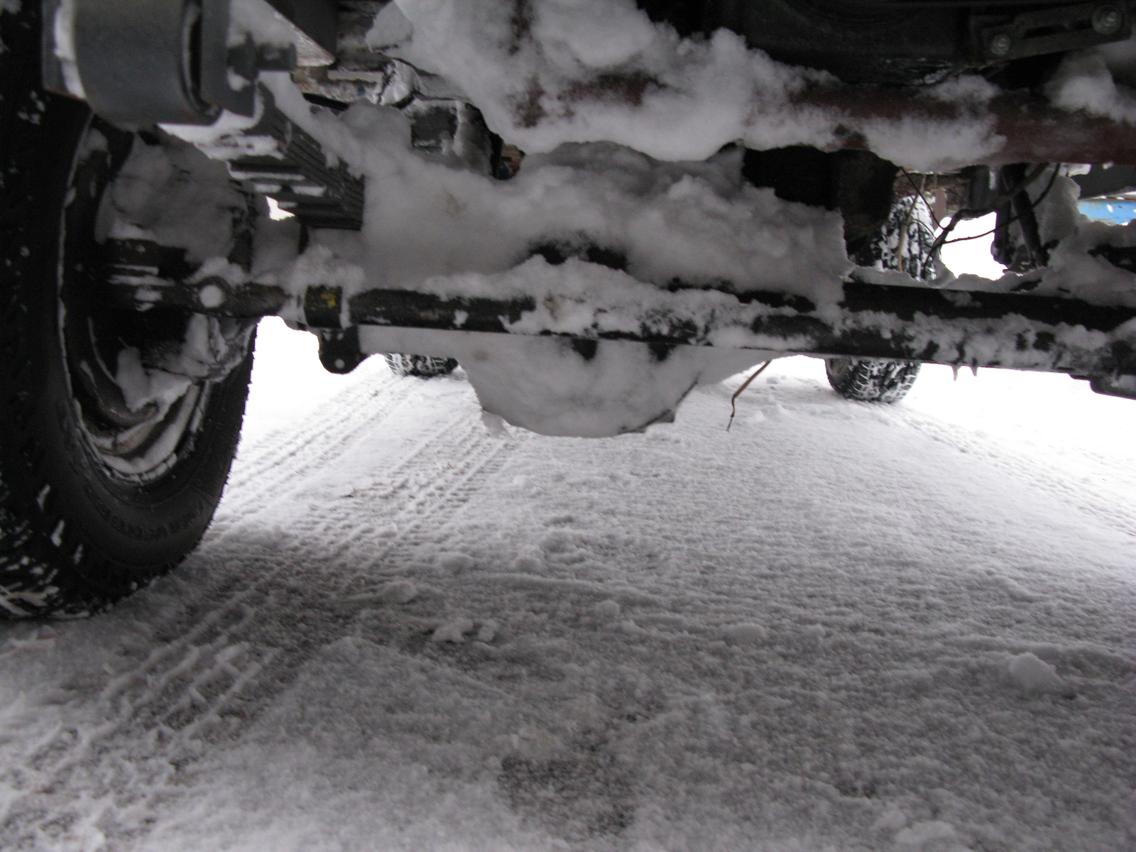

Сообщение #236 vagprofi » 12.01.2016, 19:08
Привет, уважаемые коллеги! Закончились праздники и тут к нам пришла Даниэлла))) Снега навалило, руки от лопаты отваливаются. Ну и как не проверить полный привод на Жуке? Видео снимать было некому, к сожалению. Впечатления ого-го какие, была у меня Нива когда-то, так вот она едет хуже по моим ощущениям. Гонял я на Жуке по засыпанным дорогам, прорывался через сугробы — просто зверь. Вот закончу его и сделаю для уборки снега отвал, прицеплю его к Жуку, а то здоровья на эти снега не хватает.
