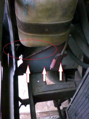

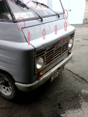

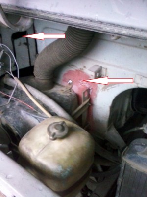

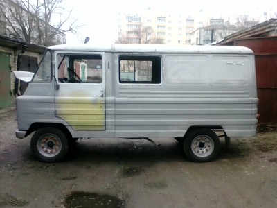

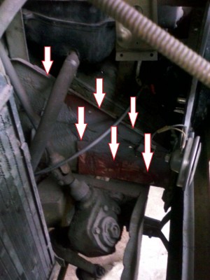

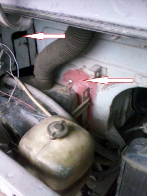

Продолжу по ремонту. Фото из под капота, кое-где вырезана гниль и вварены латки.(стрелками и овалами указаны места сварочных работ)
На 4-м фото места латок и ремонтов на капоте и стыках крыльев с передней панелью под стеклом.
Обратите внимание, после замены передних крыльев, в новых отсутствуют отверстия под повторители поворотов. Буду делать новые. Диаметр там довольно большой, какие будут мысли - чем их делать?

Сообщение #162 Чумак » 28.02.2016, 13:03
Сусанин писал(а):какие будут мысли - чем их делать?
электролобзиком. Полотно для стали и вперед. Быстро и аккуратно.
Сообщение #163 vagprofi » 28.02.2016, 13:51
Можно сверлом корончатым, но оно денег стоит, как крыло от Боинга. Лобзик - оптимально, я дырку под люк резал эл. лобзиком.
Сообщение #164 Tarpanovod » 01.03.2016, 22:25
А какой диаметр нужен? У тебя как я понял будут повторители "а ля Ваз-2106" ?
Сообщение #165 Сусанин » 01.03.2016, 23:55
Tarpanovod писал(а):У тебя как я понял будут повторители "а ля Ваз-2106" ?
Нет, повторители родные. Но диаметр примерно как на 2106. у меня на старом крыле осталось отверстие, замеряю его...

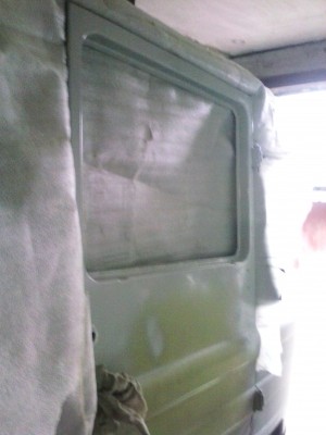

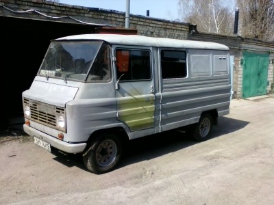

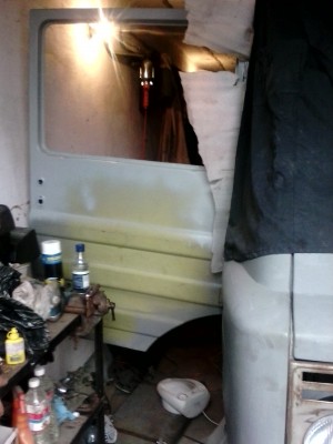

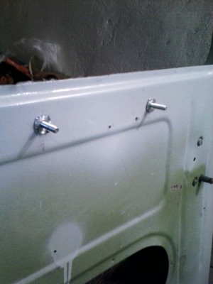

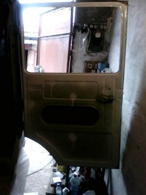

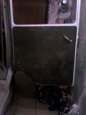

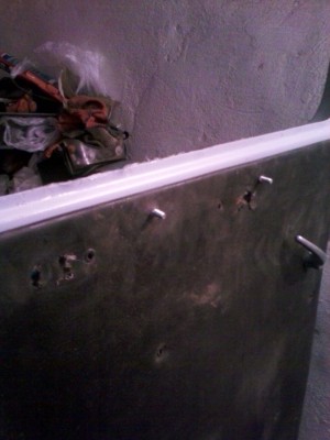

Сообщение #166 Сусанин » 29.03.2016, 14:34

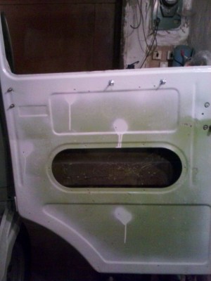

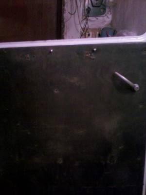

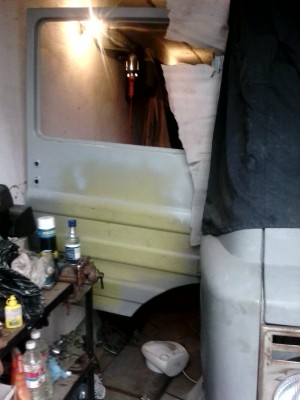

пока привожу в порядок двери. Крашу места установки окон, собираю внутрнние и наружные ручки.
установка скрытых болтов для крепеления внутренней ручки двери:
ну и выкат из гаража
Сообщение #167 Tarpanovod » 29.03.2016, 15:44
Алексей ,на какой стадии вопрос с отверстиями под повторители поворотов?
Сообщение #168 Сусанин » 30.03.2016, 16:02
Tarpanovod писал(а):на какой стадии вопрос с отверстиями
на стадии "проект" ! :biggrin:
Сообщение #169 Tarpanovod » 30.03.2016, 17:38
Сусанин писал(а):на стадии "проект"
Есть сверло 15.5 мм с цилиндрическим хвостовиком. Если подойдет могу подвезти через полторы недели.

Сообщение #170 victor-avto » 31.03.2016, 17:22
Сверлить сверлом на 15,5 в жести без упора с обратной стороны может привести в месте сверления к вмятине !!! Можно просверлить отверстия по кругу сверлом на 3 или 4.перемычки перекусить бокорезами а остальное обработать напильником под нужный диаметр. Вся проблема еще в том что .чтобы поставить родные поворотники,нужно будет снять печки и добраться прикрутить вторую гаечку которая ближе к передней стойки двери . Если честно ! то я матерился не знаю как ) я себе купил типа девятовских на двухстороннем скотче и приклеил ......................
Сообщение #171 Сусанин » 01.04.2016, 10:41
victor-avto писал(а):чтобы поставить родные поворотники,нужно будет снять печки и добраться прикрутить вторую гаечку которая ближе к передней стойки двери
вообще-то родные поворотники у меня на пластиковой защелке на основном отверстии, никаких гаечек там не предусмотрено... Поэтому печки снимать не планирую.

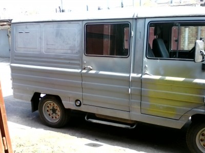

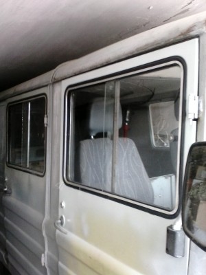

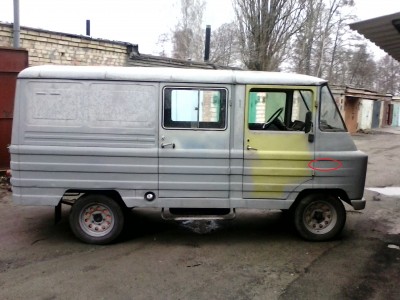

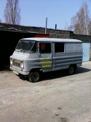

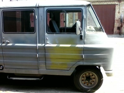

Сообщение #173 Сусанин » 07.04.2016, 18:39
05 апреля установил перебранные раздвижные окна дверей водителя, переднего пассажира и (пока) глухое окно за водителем.

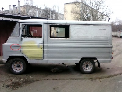

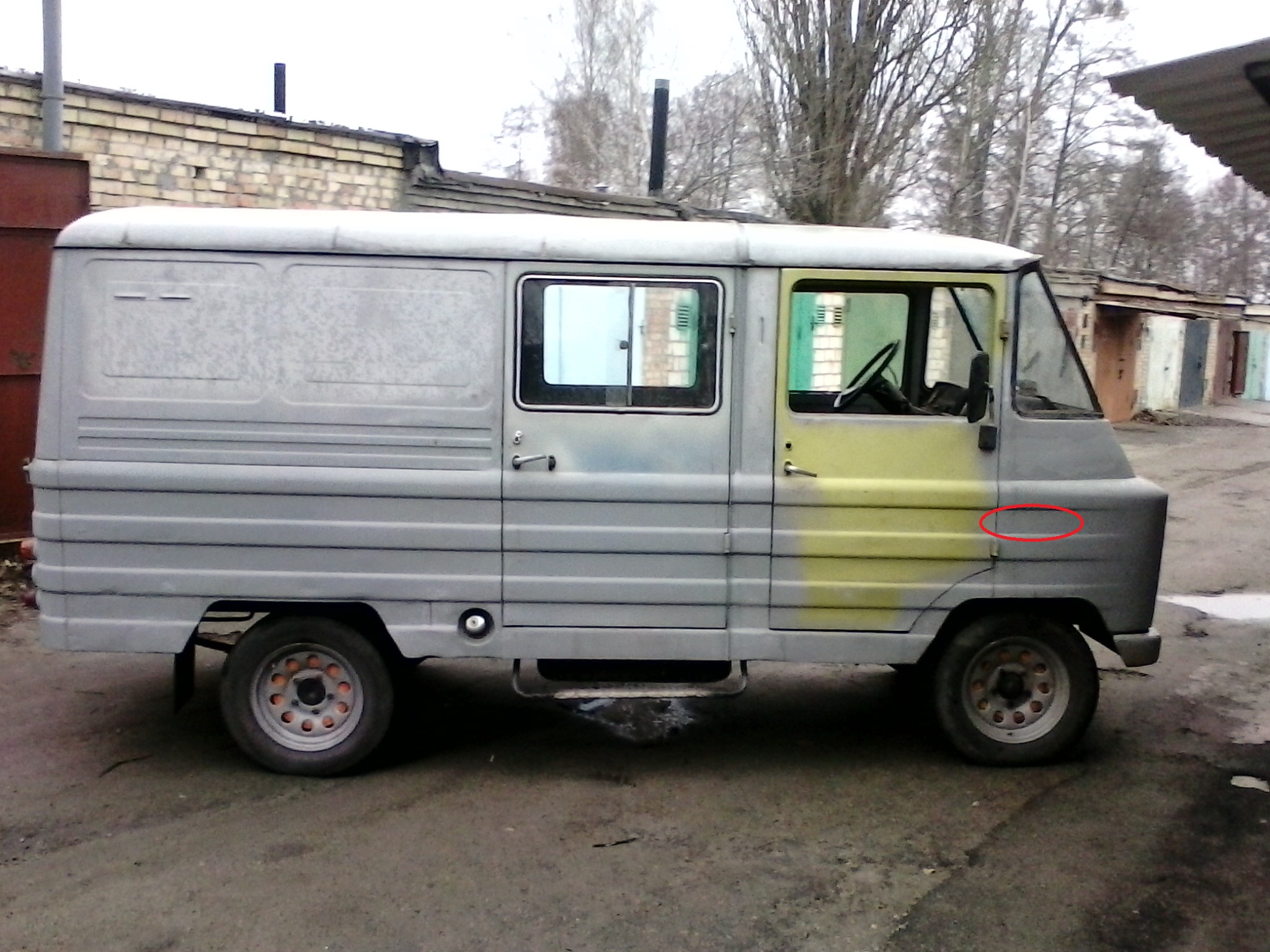

вчера 06 апреля очень "чесались руки", поэтому выкатил из гаража, подмел пол, попротирал окна, позадувал мовилем в аэрозоли все внутренние полости дверей. Потом поехал кататься по городку! :) Двигатель на разгонах работал не стабильно, при торможении пытался заглохнуть. поездив, подкрутил подрегулировал октан-корректор, стало гораздо лучше.
Ну и покатушки по городку:

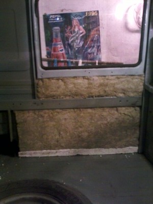

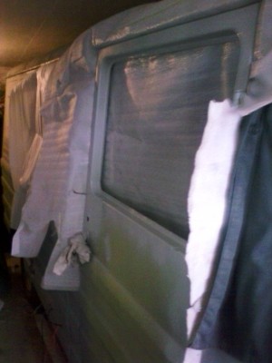

Сообщение #175 Сусанин » 10.04.2016, 14:56

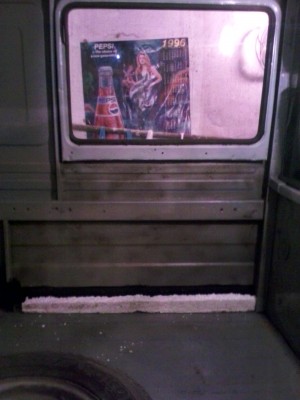

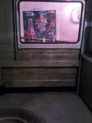

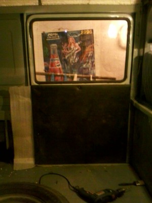

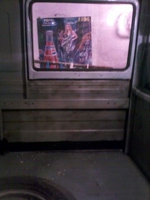

Вчера занялся немного внутрянкой, обработал борта внутри мовилем внизу, там где будет закрыто панелями... За водительским сидением утеплил-обесшумил нишу под окном и сразу закрыл ее родной декоративной панелькой из дермантина, что осталась от донора дубль-каба...
Кусочек пенопласта шириной 5 см внизу использовал для того, чтобы внешняя декоративная панель не проваливалась внутрь, т.е. своего роду упор изнутри. Утеплитель - вата из сроительного магазина для общестроительных работ. Сверху на нее - тонкая подкладка под ламинат (довольно много в гараже валяется без дела) и потом уже декоративня панель на пластиковые пистоны.

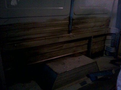

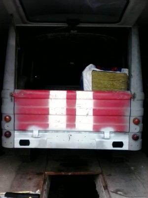

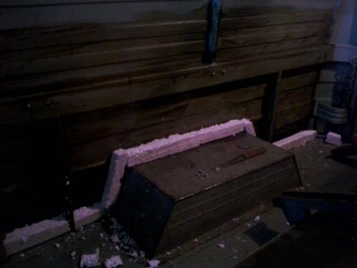

Сообщение #177 Сусанин » 25.04.2016, 11:31
Продолжил по бортам. Обработал мовилем, утеплил и закрыл панельками самодельными (когда-то сам делал их)
Подкрасил заднюю панель в местах установки фонарей ЗХ и подсветки номера.

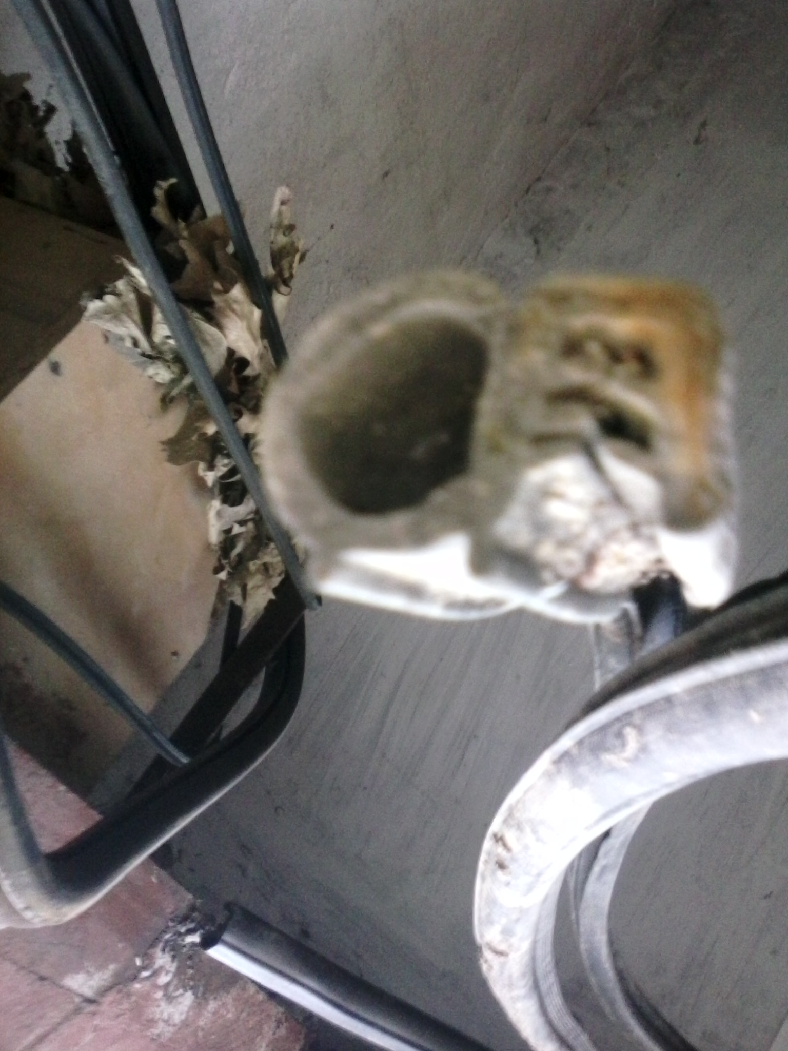

Буду пытаться совместить конструкцию старого Y-образного профиля для резинового уплотнителя кузова с резиновым профилем нового типа. Старый и новый профиль.
Проехался вчера на дачу и обратно, все работает. Но задний мост подвывает...
