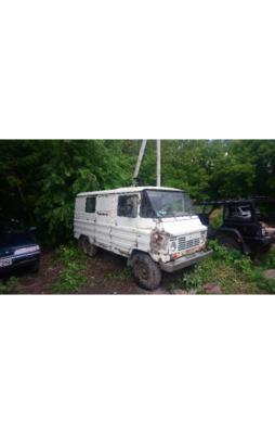

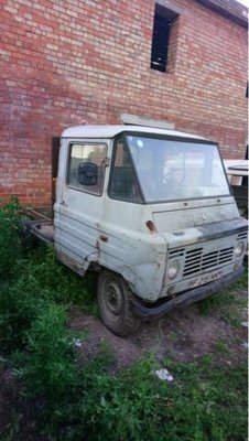

Головастик
Добавлено спустя 5 минут 7 секунд:
Уже на новом месте

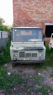

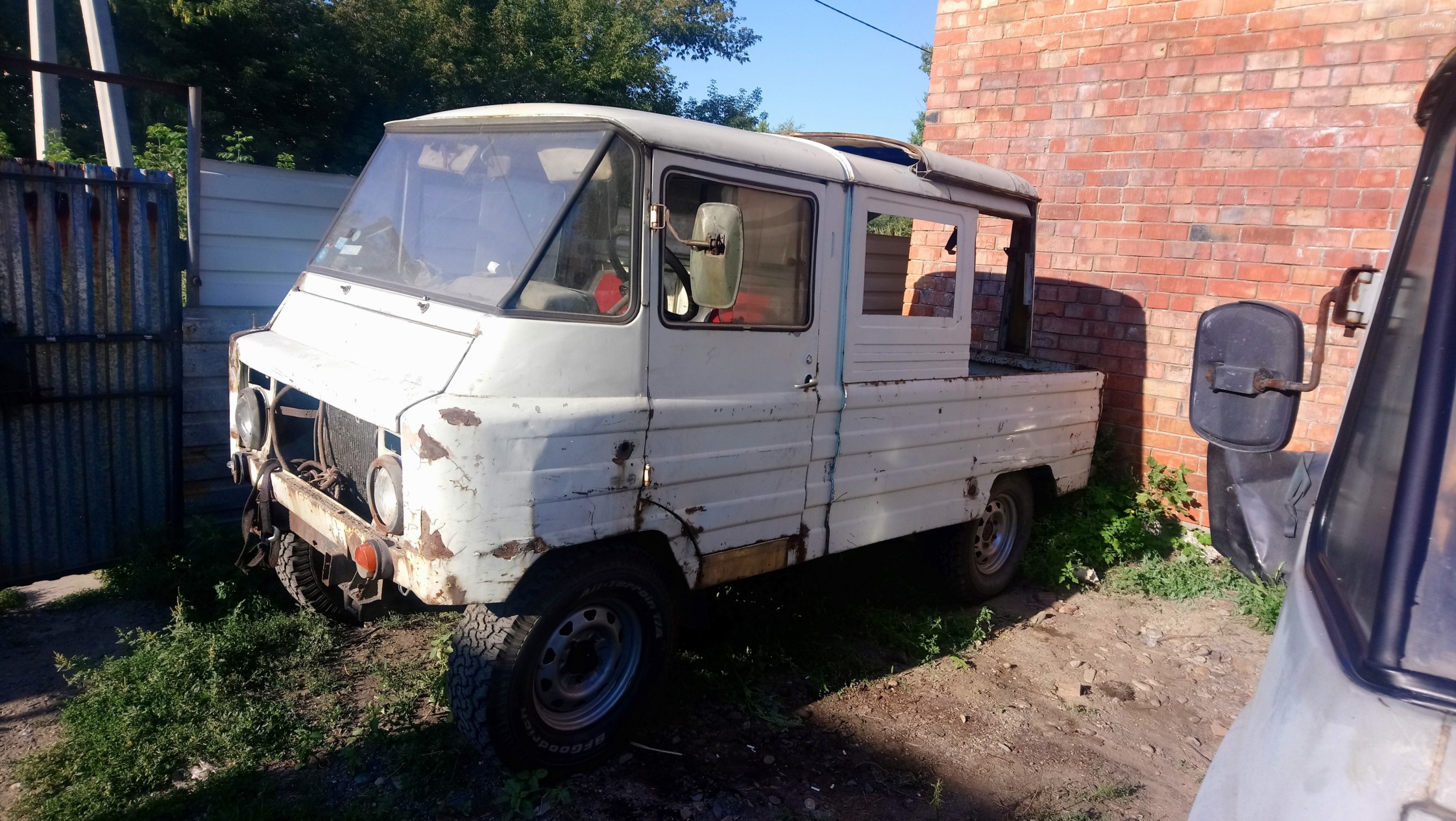

Ещё один Жук
Ещё один Жук
Добавлено спустя 1 минуту 46 секунд:
Тренируюсь в размещении фото :biggrin:
Добавлено спустя 21 минуту 41 секунду:
Обе машины в состоянии клинической смерти. В А11 практически отсутствует эл. проводка, нет радиатора, всё навесное в ящике под пассажирским сиденьем. Тормозных трубок нет, передняя подвеска восстановления не подлежит,т.к.балка лопнула на 2/3 своей ширины. Двигатель ГАЗ 21,кпп3,задний мост, похоже, родной. Могу ошибиться. По сути, всё это не особо критично, так как предполагается перестройка Головастика в цельнометаллический пикап с использованием узлов и агрегатов 123 Мерседеса,. ДВС+АКПП,рулевое...

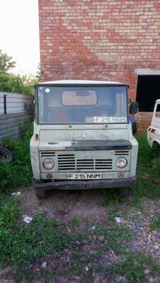

Фургон ждёт другая участь. На него уже установлены колеса в размере 265/75-16, запилена задняя часть кузова и варится фальшрама-каркас из профильных труб 80*40,60*40,40*40. За счёт неё. Кузов отрывается от основной рамы на 70 мм и одновременно усиливается. Под ним либо колхозы с блокировками, либо вояки... Сегодня привалило счастье в виде моноблока Кпп+рк от ЛР Дефендер. Озадачился.... У Дефа задний кардан и дифференциал заднего моста смещены вправо!
Процесс идёт...
