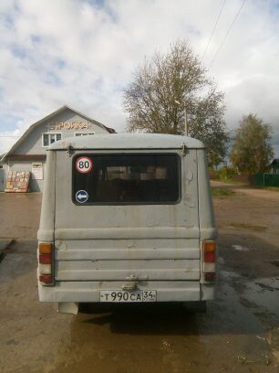

Сообщение #64 sagiq » 08.05.2017, 11:06
Значит,на выходных ездил в деревню. Перекинул как и хотел прокладку и заодно дверные уплотнители по правой стороне. Снял старые,зачистил всё щеткой с металлической щетиной и поставил вот эти:
http://www.moto-trans.koszalin.pl/product/USZCZEL ... UKNYSAF-126-dluga-345/?id=2184
Хотел фотки сделать,но не сделал,разрядилась вся техника,а зарядку я не взял. В следующий раз сделаю.
Длина достаточная,снизу подрезал,сели хорошо,плотно. Металл под уплотнителями еще более или менее,я думал,будет хуже. 2 штуки с доставкой до Москвы стоят 1070 рублей. Дальше хочу заменить уплотнители стекол грузового отсека,там тоже продаются.
Жука накрыл тентом,а по осени загружу металлолом из сарая,по пути его сдам и отгоню на зиму в гараж на даче. Такие планы. Ну а пока буду периодически мелочевку всякую подделывать.

Сообщение #68 sagiq » 04.10.2019, 10:36
Итак , летом собирался уже его продать за 40.000 руб. , но периодически стал нужен для вывоза чермета на приёмку (не от хорошей жизни)- на круг 80 км.
Все проверил , прошприцевал подвеску и погнал.
Вес пустого на весах приемки:1700 кг, причем эта цифра постоянно (+-10 кг)
Максимум грузил : 640 кг
По ощущениям- это почти его предел, в дальнейшем 200-250 кг, почти не чувствует.
По весне нужны дрова, опять же чермет буду вывозить из деревни в город на приёмку.
Так что машина не на вечном приколе, используется и умирать не собирается, во всяком случае пока.
