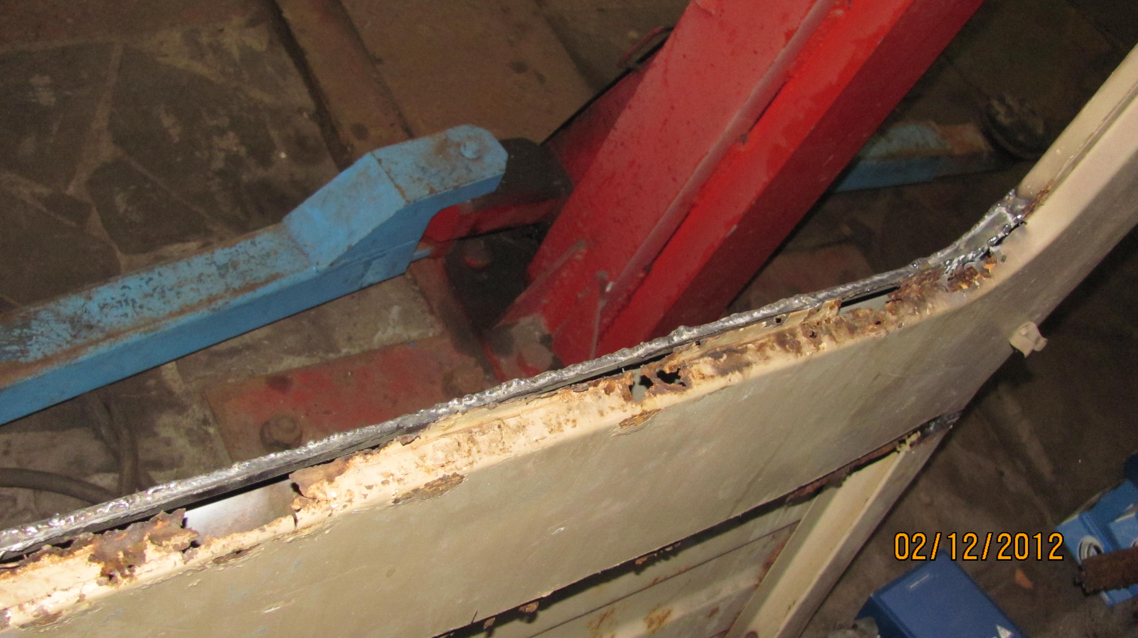

vagprofi, Саша! А У Тебя перегородка кабины и грузового отсека так и была низкой или это Ты уже срезал? Обычно на А07 высокая перегородка но не до потолка.
Сообщение #22 vagprofi » 28.01.2014, 11:39
Сусанин писал(а):У Тебя перегородка кабины и грузового отсека так и была низкой или это Ты уже срезал? Обычно на А07 высокая перегородка но не до потолка.
Сусанин, такая и была, никто ее не резал, на глаз :cyclop: край ровный.

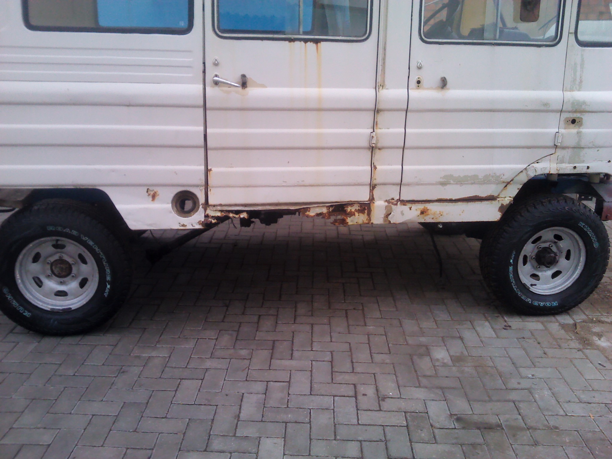

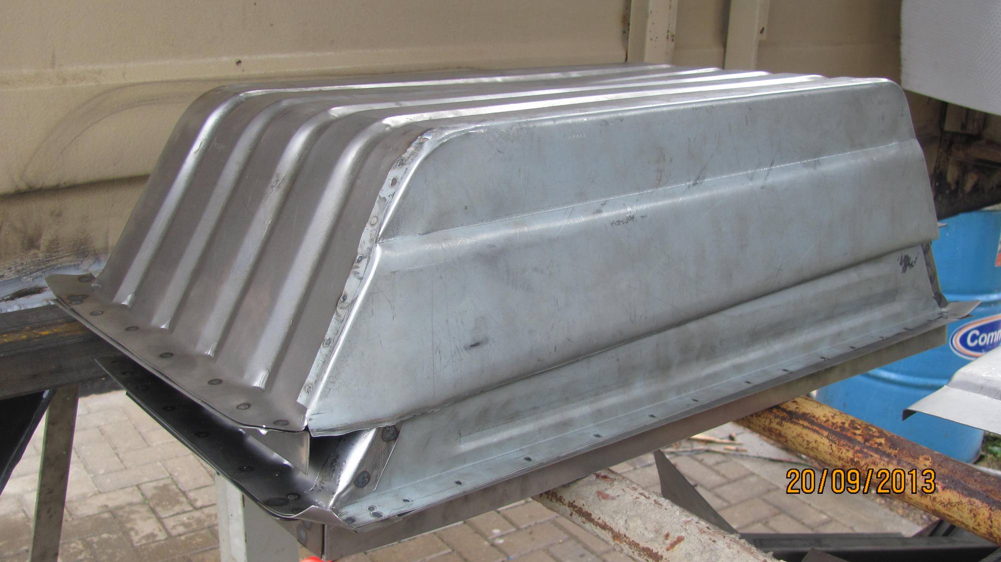

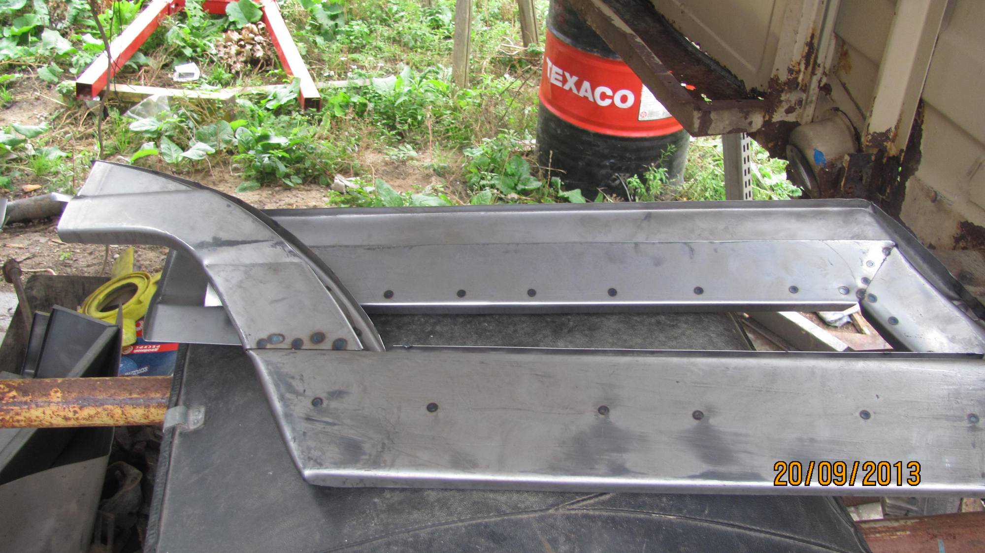

Кузовщина за долгие годы устала о чем свидетельствуют небольшие дырки косметического характера :smile: . Некоторые детали до сих пор выпускают в Польше и мне удалось их заказать и привезти. Все остальное приходиться делать из профиля и листового металла.

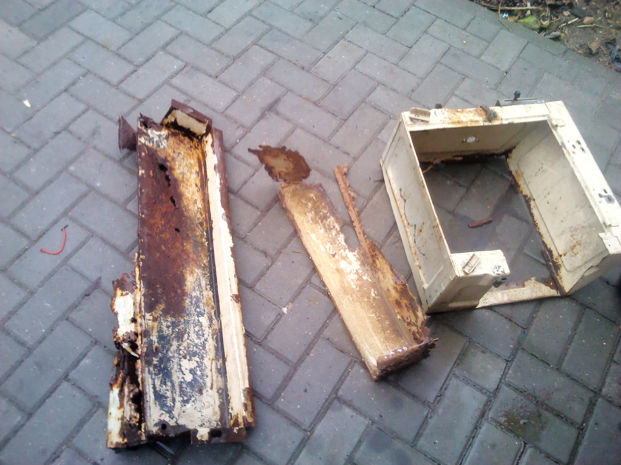

А можно фото "их плохих"? Мои тоже были "страшнее атомной войны",а стали лучше новых,даже конструктивно.Обрати на них внимание на фото на "том форуме". P.S. Посмотрел предедущие фото,твои по сравнению с моими отличные,из них можно сделать "конфетку" и не тратить время на временные.
Сообщение #31 vagprofi » 29.01.2014, 13:47
chigik64 писал(а):А можно фото "их плохих"? Мои тоже были "страшнее атомной войны",а стали лучше новых,даже конструктивно.Обрати на них внимание на фото на "том форуме". P.S. Посмотрел предедущие фото,твои по сравнению с моими отличные,из них можно сделать "конфетку" и не тратить время на временные.

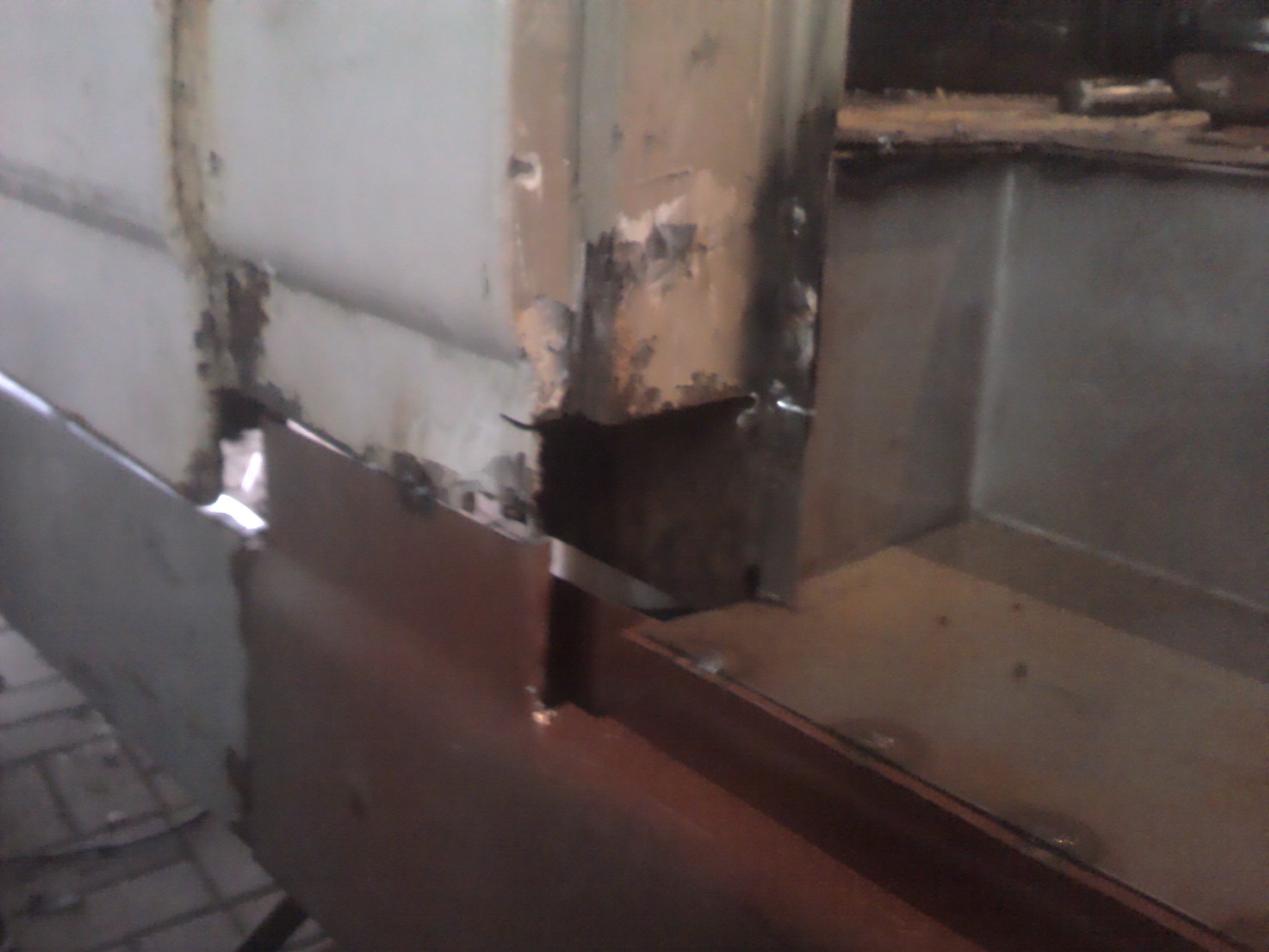

Верхнюю часть оставлю родную, а нижнюю вместе с задней панелью проще сделать с нуля.
Восстановление рамки
дырки и гниль
Обрезки старого железа

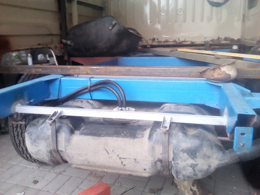

Старый родной топливный бак сгнил безнадежно выше линии стыка половинок, поэтому решил поставить бак от Рено-эспас 60 литров. Сделан самодельный топливный заборник из капролона и трубочек, установлен датчик уровня от фольксваген гольф-3 (просто валялся бесхозный). Под бак была сварена рамка для крепления и металлическими полосками закреплен на раму.
Сообщение #33 piatroc » 02.02.2014, 11:28
vagprofi писал(а):Под бак была сварена рамка для крепления и металлическими полосками закреплен на раму.
vagprofi, а почему бак не вернул на штатное место?
Сообщение #34 vagprofi » 02.02.2014, 16:40
piatroc писал(а):vagprofi, а почему бак не вернул на штатное место?
Для лучшей развесовки :hi:

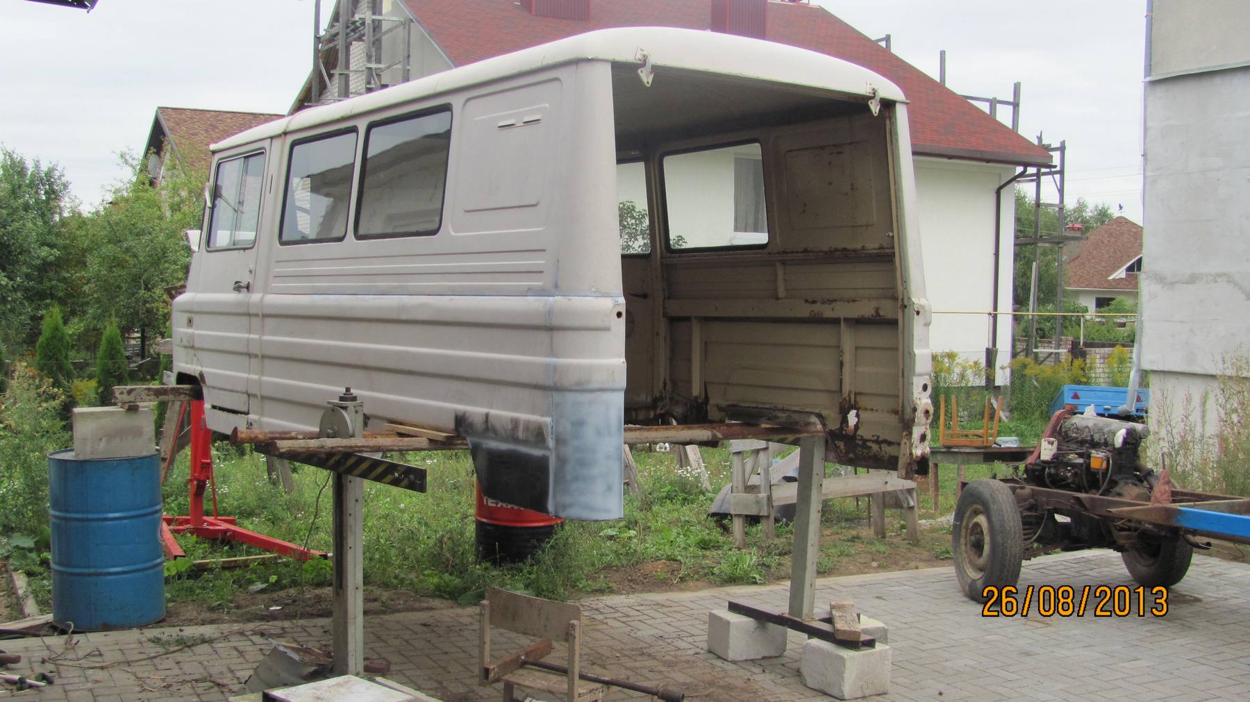

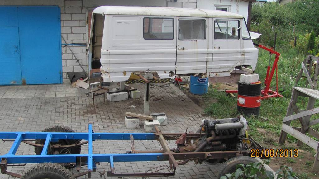

Сообщение #37 vagprofi » 07.02.2014, 20:48
Зависание кузова над рамой
