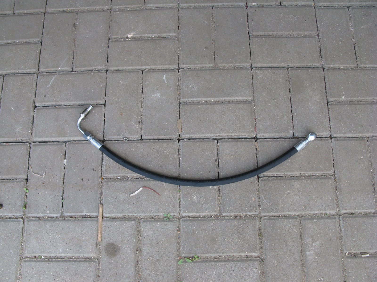

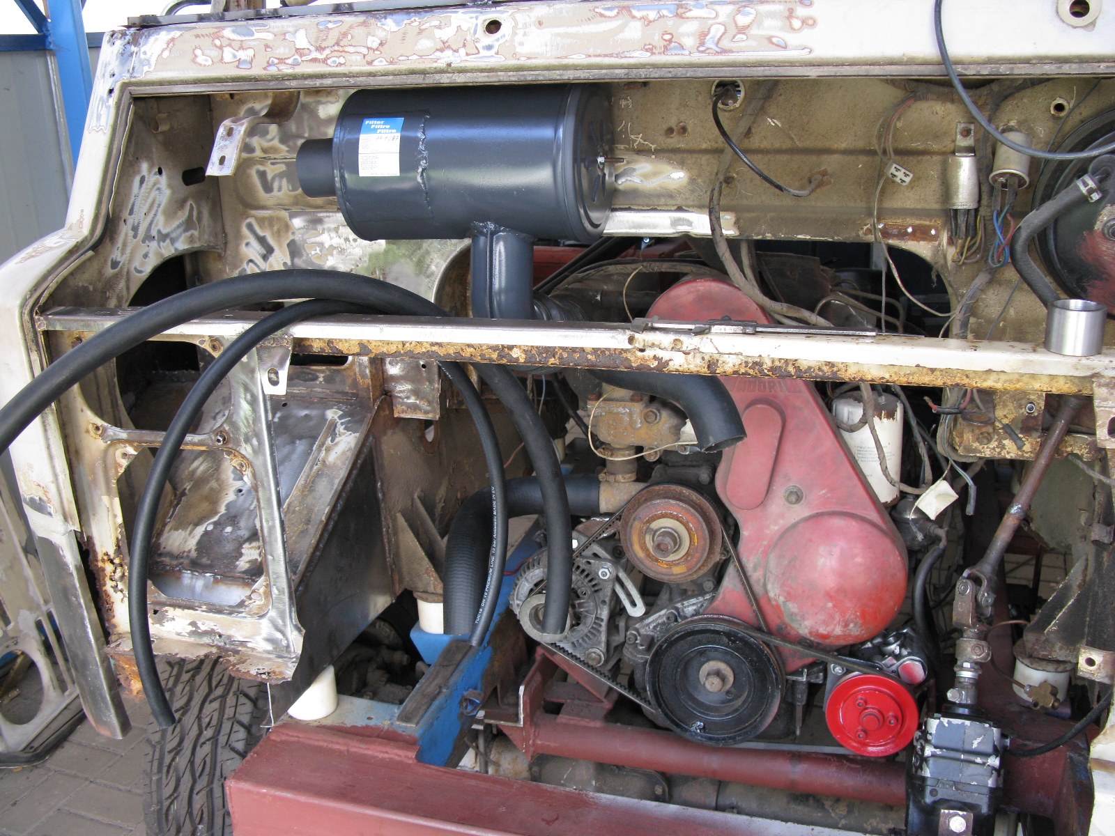

Сообщение #102 vagprofi » 06.08.2014, 16:33
Дошел до гидроусилителя руля. Установил на место насос, заказал на специализированной фирме рукав высокого давления и все необходимые штуцера. Переварил патрубки на корпусе воздушного фильтра, покрасил корпус, подобрал подходящую резиновую гофру. Параллельно старшенький сын зачищает кузов от ржавчины.

Сообщение #104 Alex57 » 06.08.2014, 22:08

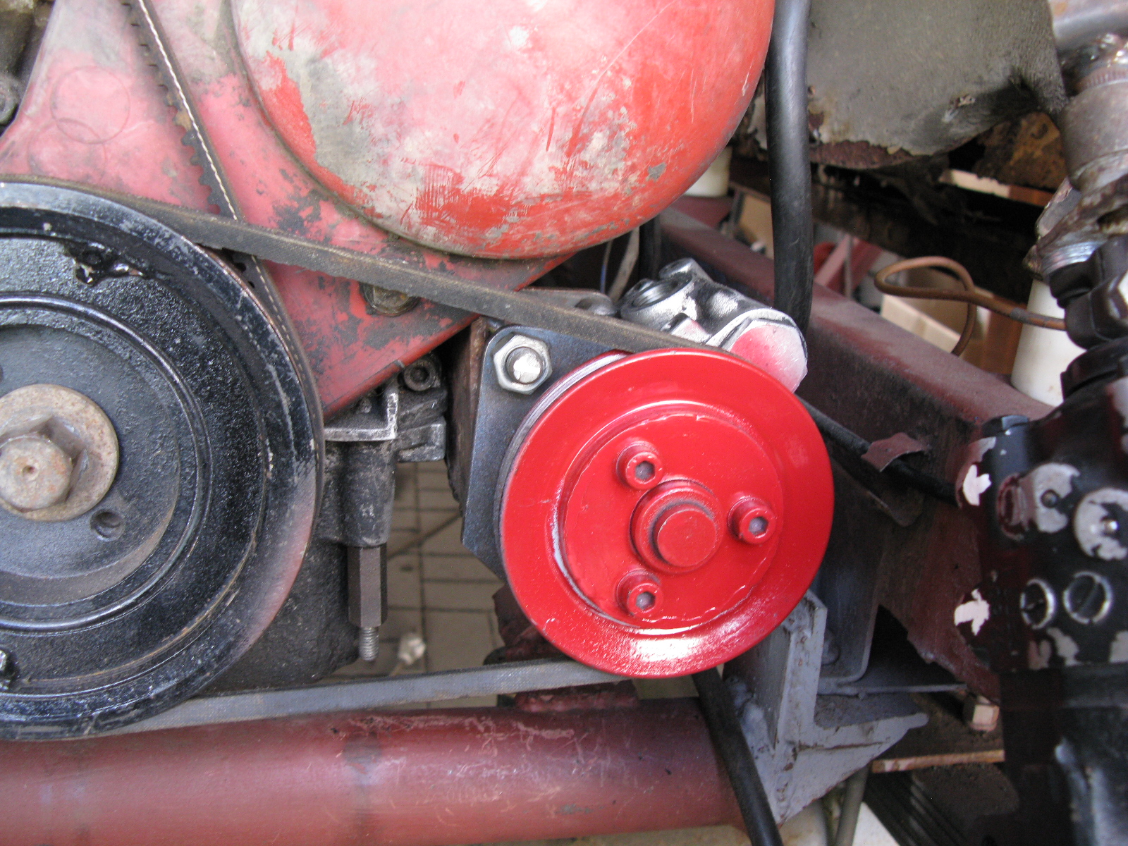

У тебя шкив коленвала интересный, от чего ставил?
Сообщение #105 vagprofi » 07.08.2014, 08:08
piatroc писал(а):vagprofi, работа движется!!! И это радует. В этом году планируешь пробный выезд???
Честно говоря зарекся делать прогнозы, как пойдет, так пойдет :smoke:
Alex57 писал(а):У тебя шкив коленвала интересный, от чего ставил?
Шкив родной, андориевский, только я на станке токарном срезал с него верх и напрессовал от другого шкива 2-х ручьевую верхнюю часть и прихватил на всякий случай сваркой.

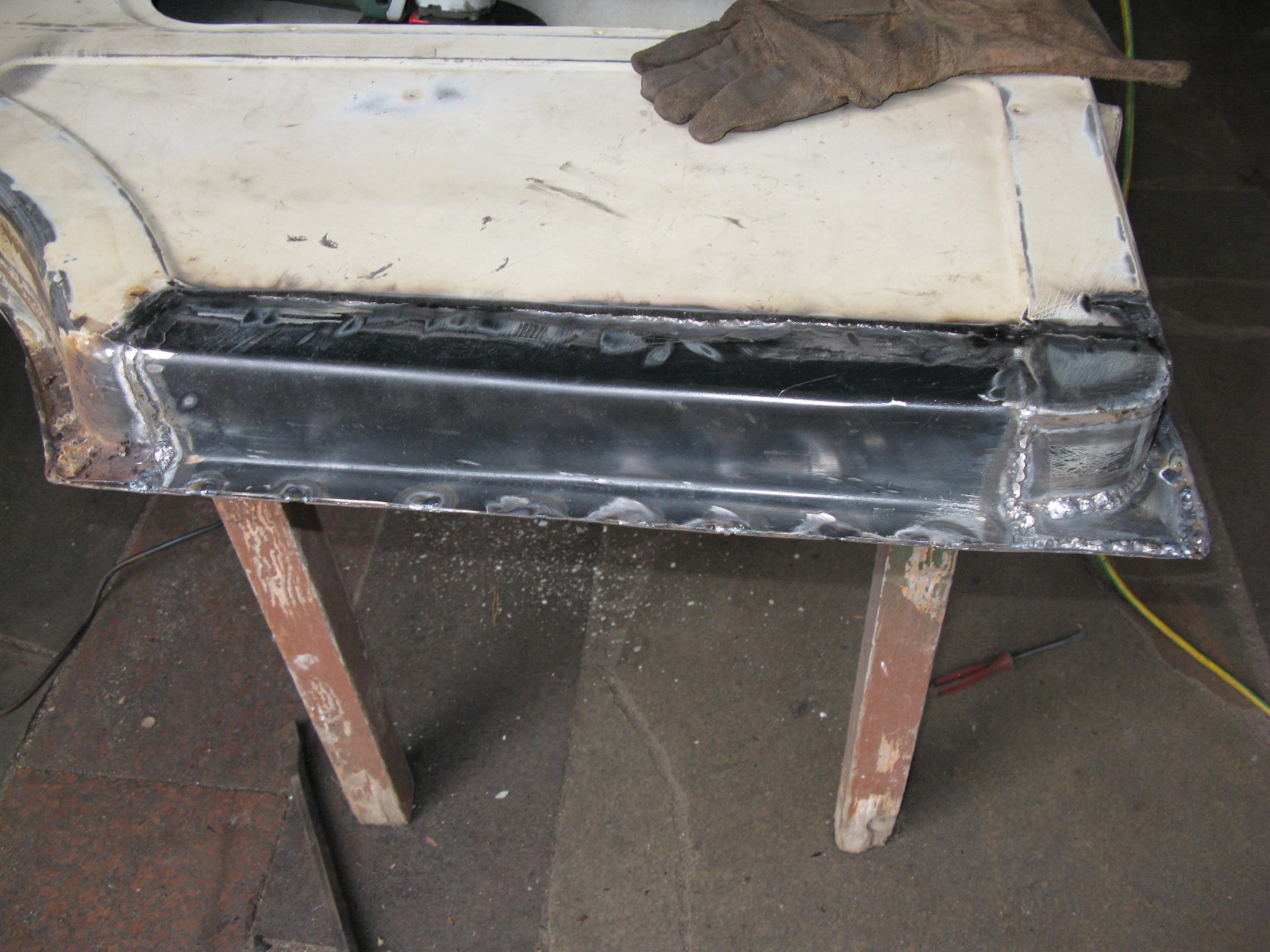

Сообщение #107 vagprofi » 09.08.2014, 17:16

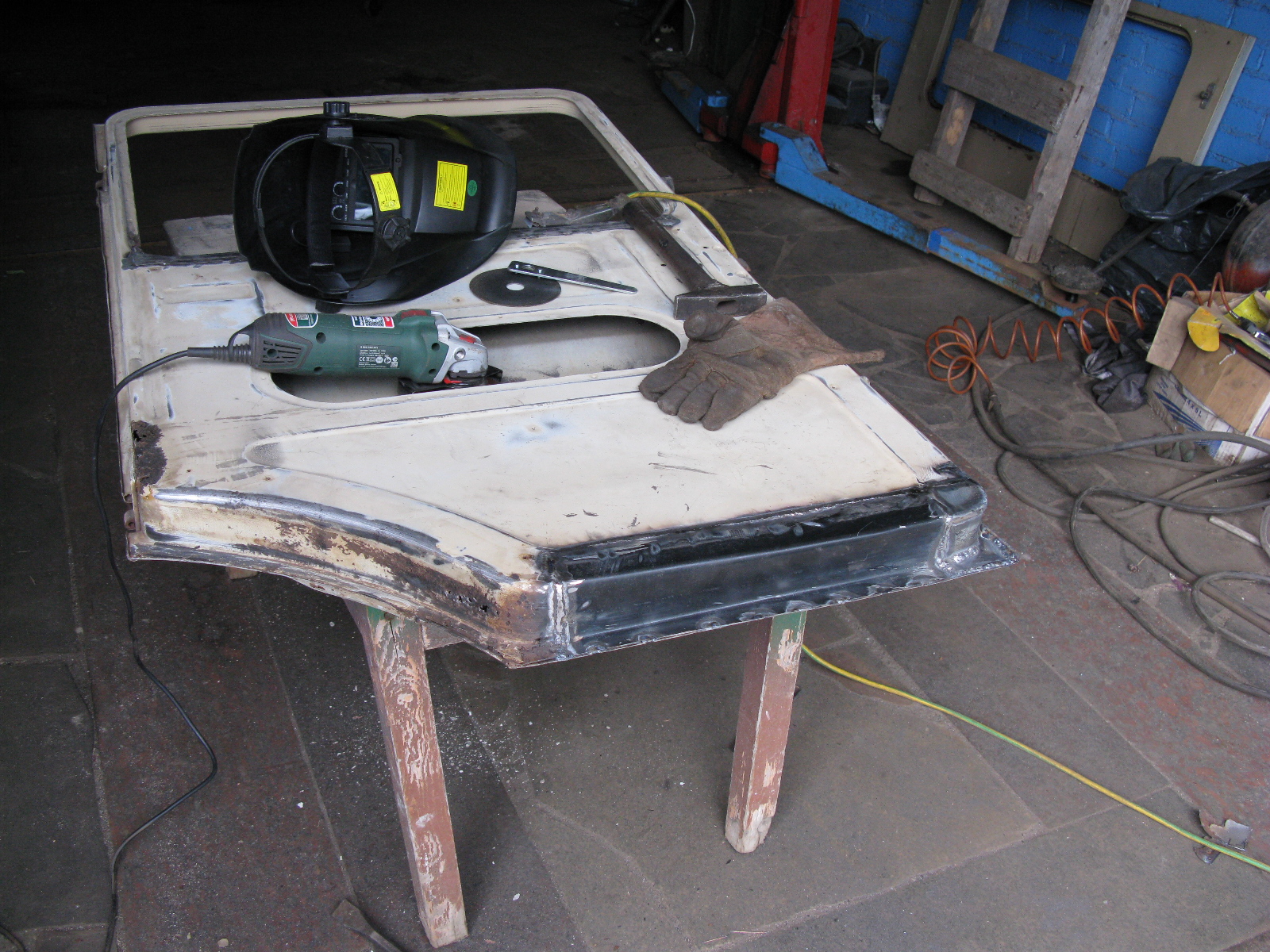

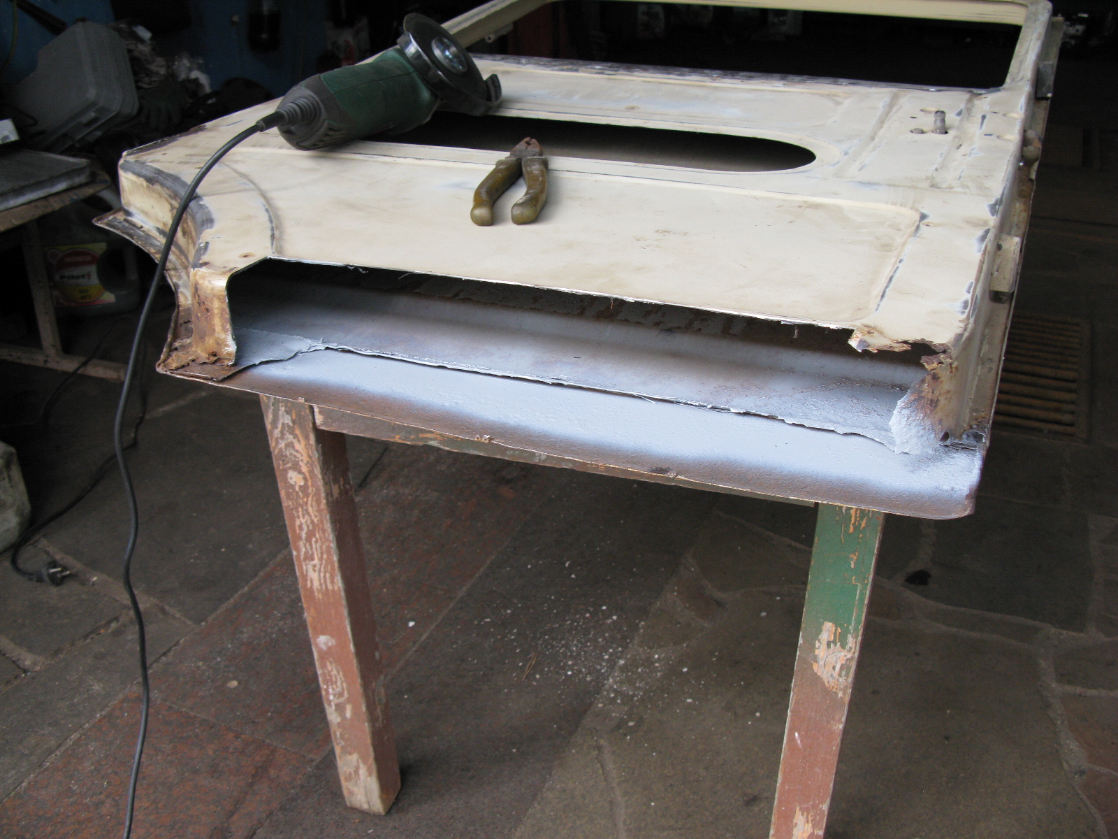

Новая порция фоток, заканчиваю дверь пассажира. Полностью сгнил низ, пришлось заниматься художественной штопкой :smile: .
Да и заодно засветилась сварочная маска, автоматически затемняемая :evil: , а то старая вообще непрозрачная, да и варить было не удобно.

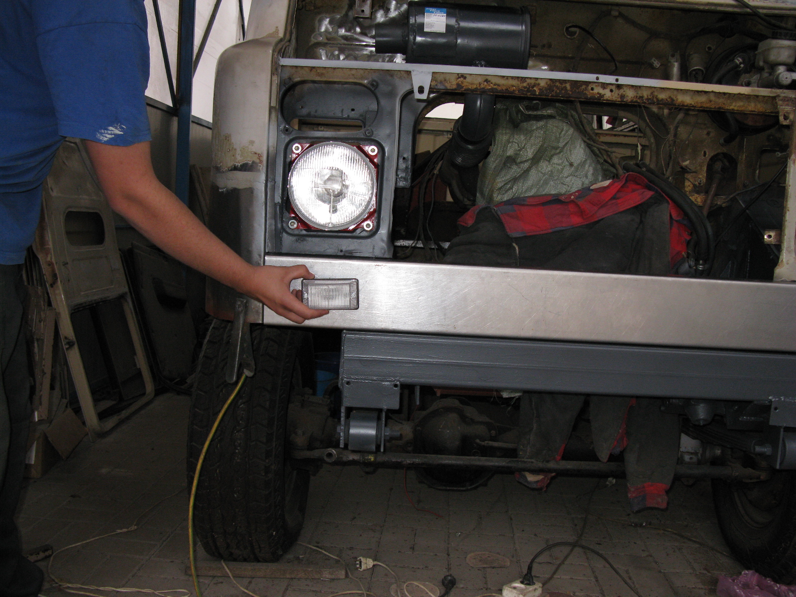

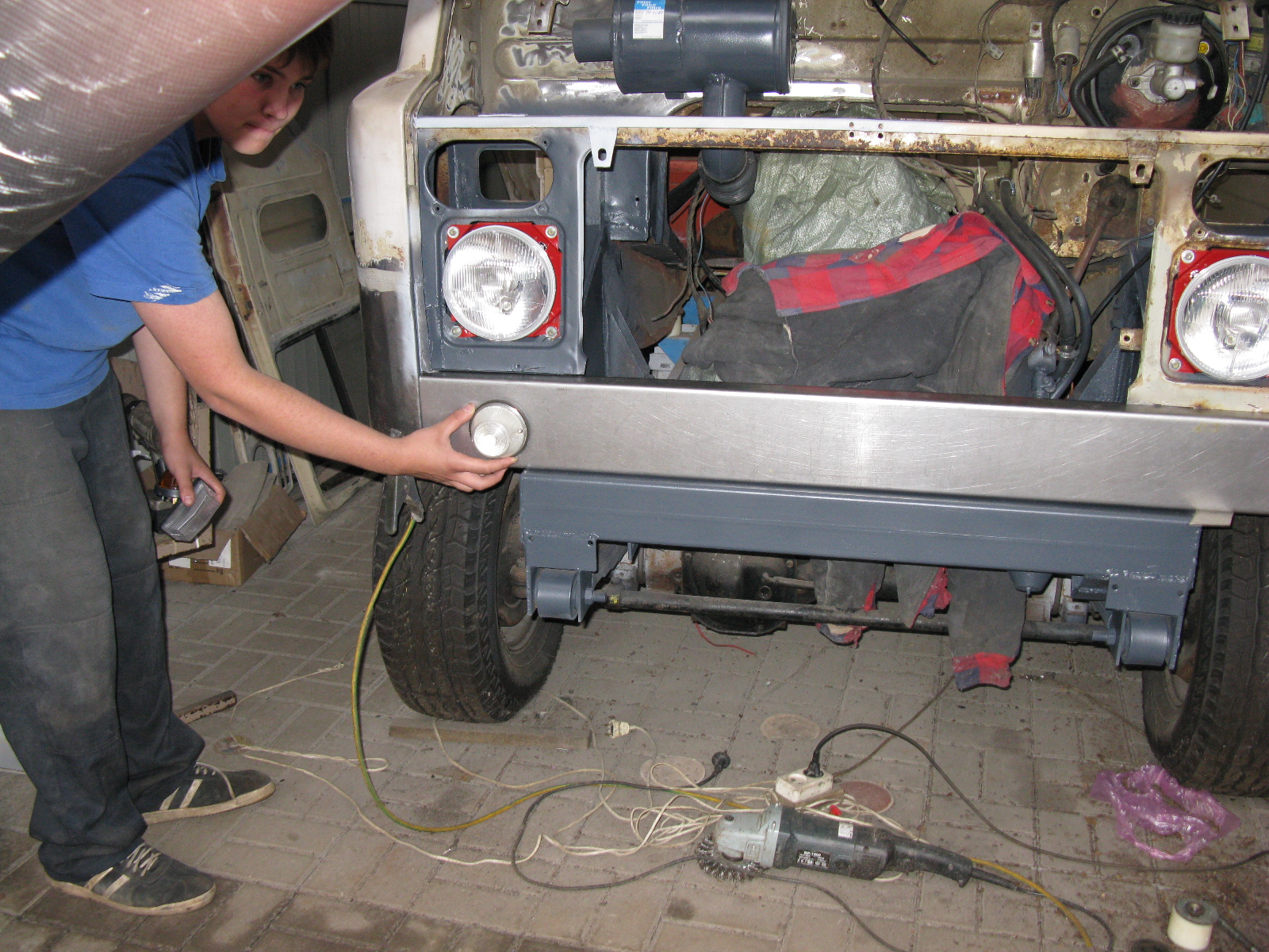

Сообщение #109 vagprofi » 16.08.2014, 19:16

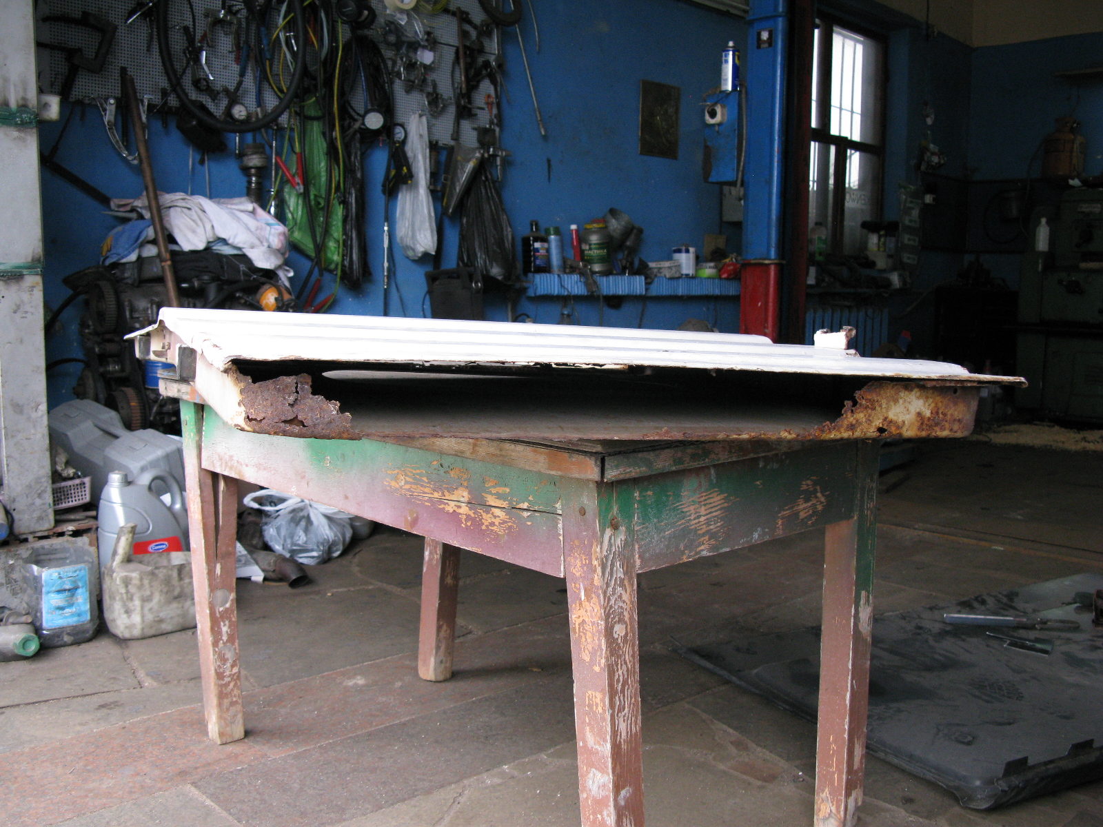

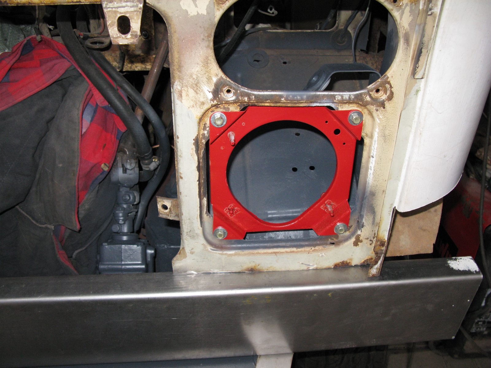

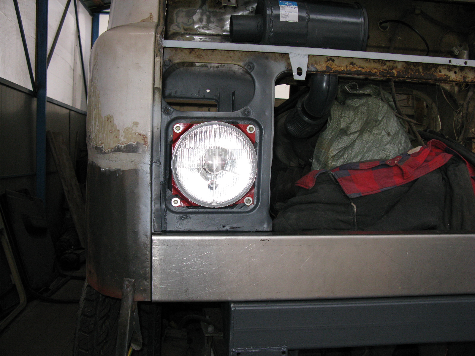

Еще день прошел, кое-что сделано. Снял правую боковую дверь, выдрал из него сдвижное стекло, надо варить. Из листа нержавейки выгнули на производстве панель передка, конечно на коленке так сделать нереально. Отпескоструил мокрым пескоструем рамки фар, загрунтовал и покрасил их гламурной красной краской :dance: . Примерил рамки и фары на место.
Возникли сомнения, что ставить на поворотники передние прямоугольные плафоны или круглые? Я склоняюсь к круглым :cyclop: , сын кричит, что квадратные круче.
Коррозия

Сообщение #110 piatroc » 16.08.2014, 23:52
Я за круглые поворотники.
Сообщение #111 Сусанин » 17.08.2014, 17:14
+1 за круглые! Особенно белые стекла +оранжевая лампа! На фото хорошо смотриться имеено круглый.
Сообщение #112 vagprofi » 17.08.2014, 20:37
Будут круглые :cyclop:

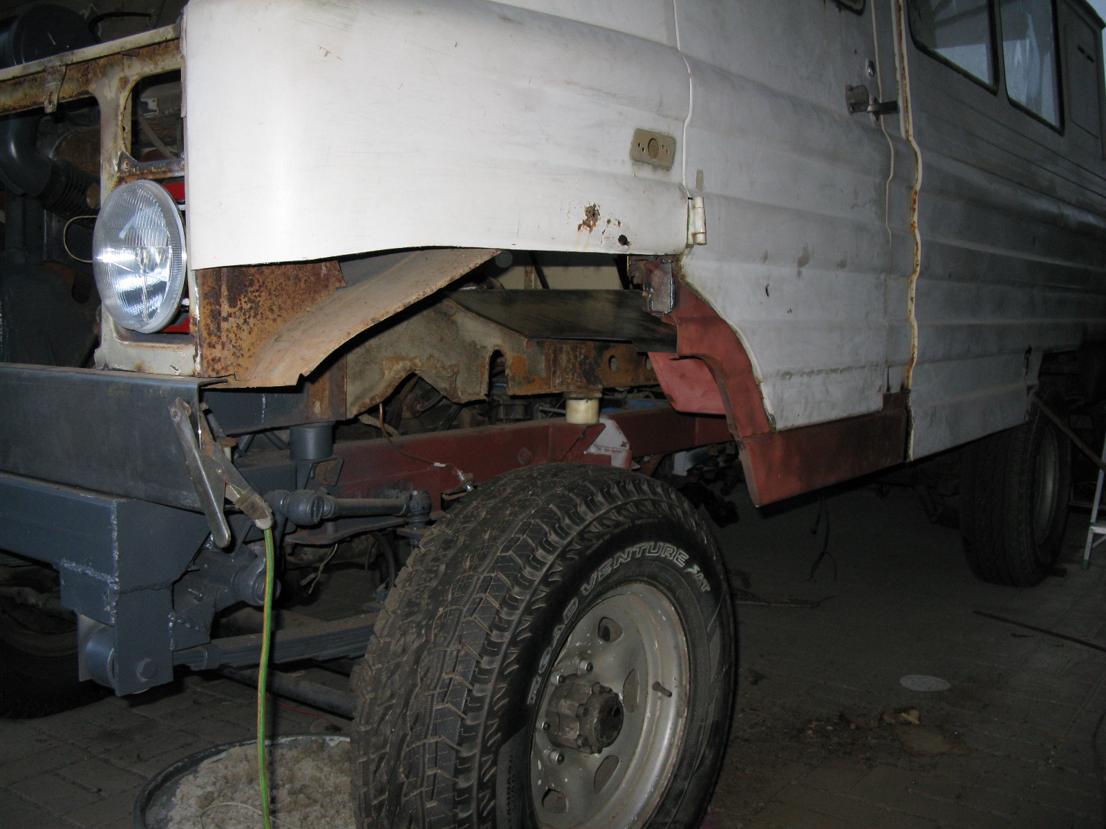

Сообщение #113 vagprofi » 18.08.2014, 19:59

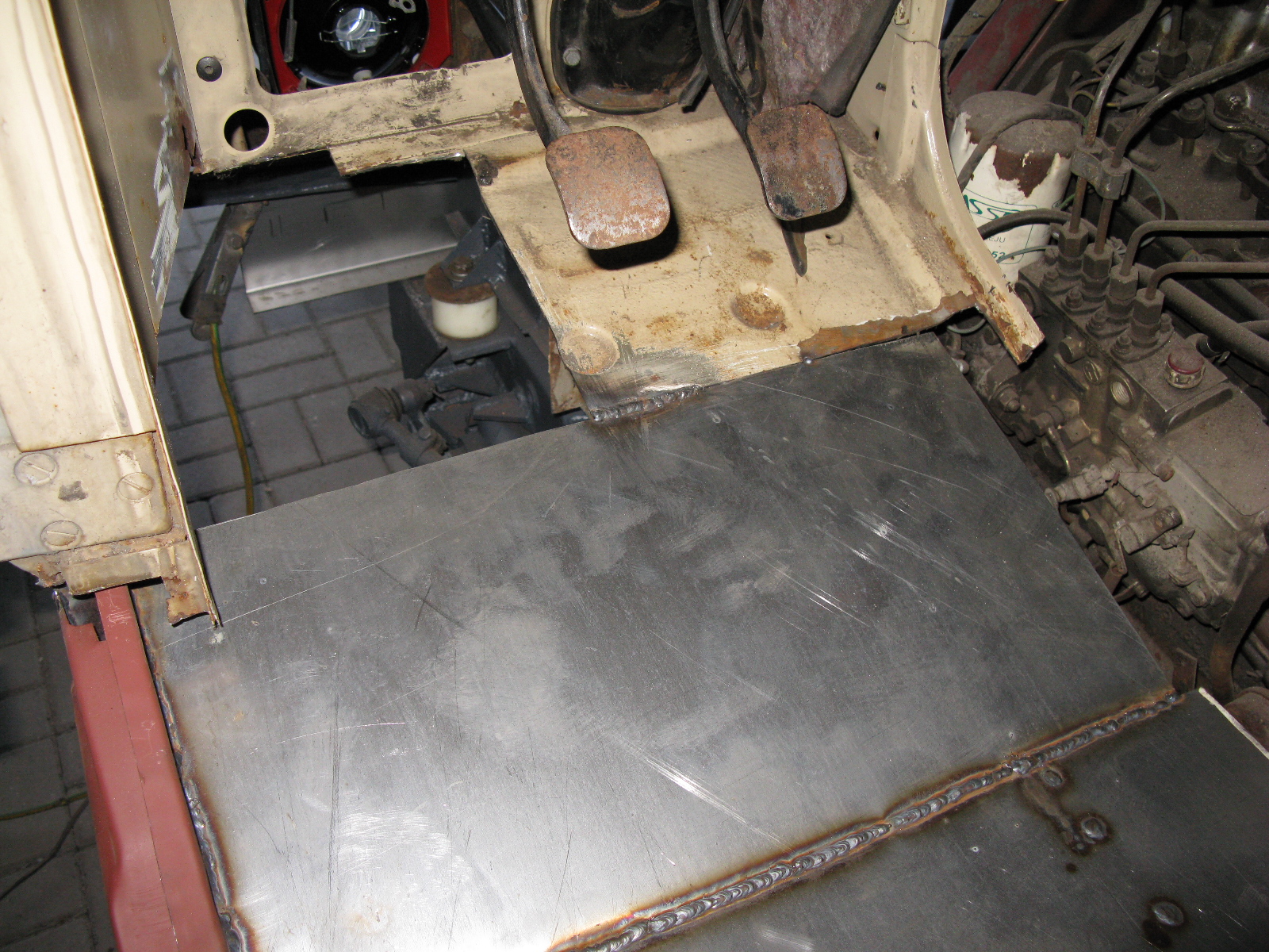

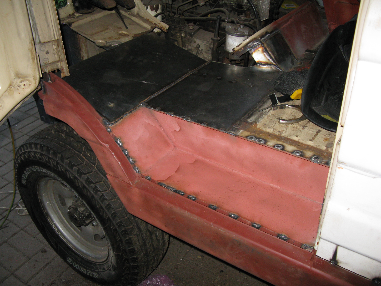

Борьба с коррозией. Вырезал всю водительскую сторону, ввариваю новое железо. :rambo:

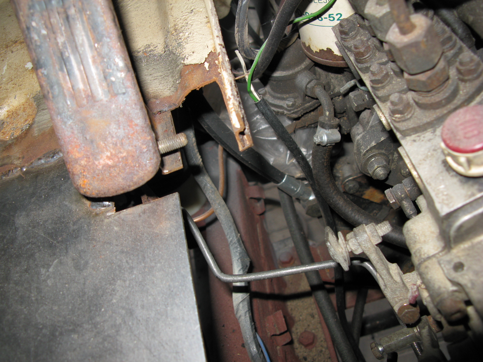

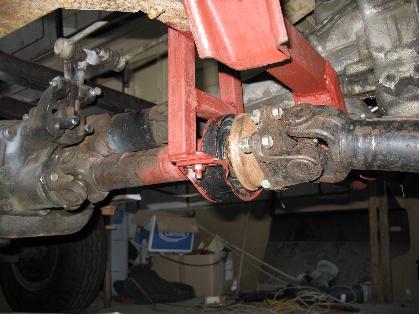

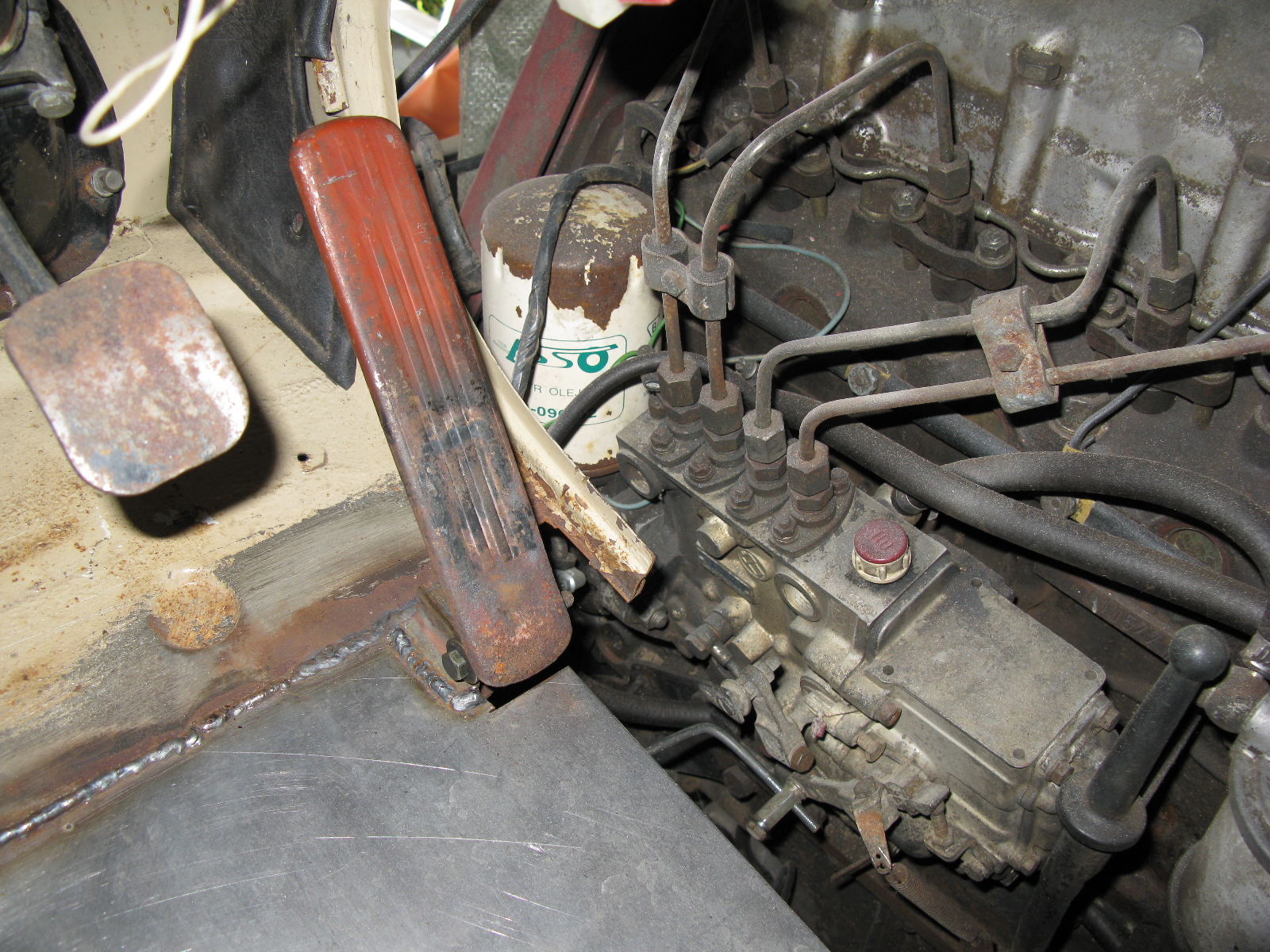

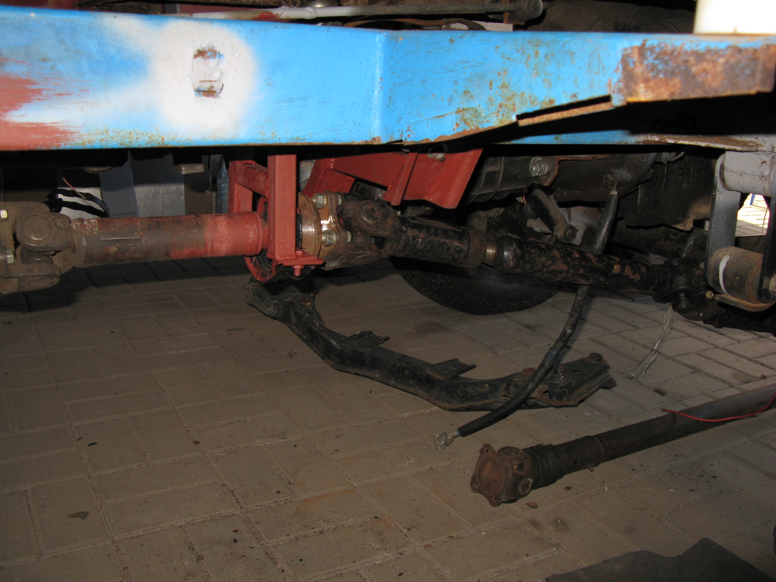

Как появляется свободная минутка занимаюсь механикой. Сваял педаль газа с приводом и вытворил передний кардан с промежуточной опорой в виде подвесного от мерса 123 и куска составного кардана. Теперь у меня передний и задний карданы унифицированы. :smile:
Сообщение #115 Tarpanovod » 04.09.2014, 21:27
Очень хорошо продумано. Особенно тяги для управления РК. :clap: Это из стоек стабилизатора сделано?
Сообщение #116 vagprofi » 05.09.2014, 06:50
Tarpanovod писал(а):Очень хорошо продумано. Особенно тяги для управления РК. :clap: Это из стоек стабилизатора сделано?
Да, стойки стабилизатора :biggrin: .
