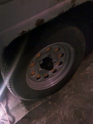

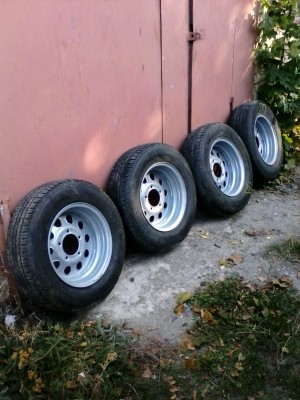

Колеса были обуты и отбалансированы еще осенью.
На прошлой неделе выдалось пару свободных вечеров и я занялся ступицами и колесами.
Середины ступиц были покрашены в черный цвет (были красными)
После высыхания были установлены новые колеса:
Как колеса близко к подвеске и какое расстояние до них, показано в профильной теме тут: /viewtopic.php?f=51&t=75&p=4755#p4755
Добавлено спустя 10 минут 12 секунд:
Вчера 3 декабря, по стечению обстоятельств нужно было быстро привести в чувство автомобиль и выехать в город кое-что перевезти родителям.
Залил бензин, залили воду в систему охлаждения, вкрутил просушенные и прокаленные свечи, корбой покрутил коленвал и завел автомобиль.
Автомобиль выехал из гаража:
Прогрев двигатель, сделав еще всякую мелочевку выдвинулся в город. В результате проехал туда-обратно 58 километров. В целом ощущения неплохие, единственное мне кажется что эта резина довольна мягкая, машина как корабль на волнах при проезде кочек, ям и прочих препятствий... Колеса стали меньше в диаметре чем были задние и поэтому скорость 60-80 км/час более-менее комфортная для них, далее двигатель уже напрягается...
Но внешний вид на новых катках мне нравиться. :smile:
