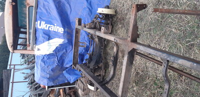

Нашел в хозяйстве несколько подходящих швелеров для накладок на раму Жука:
Сообщение #104 piatroc » 04.10.2022, 18:41
Лёша, тут надо покурить тему как правильно крепить эти усилители на раму: болты, клёпки, сварка и т.д.з
Сообщение #105 Сусанин » 05.10.2022, 20:07
Намерен использовать болты.
Минимум по 4 шт на латку.

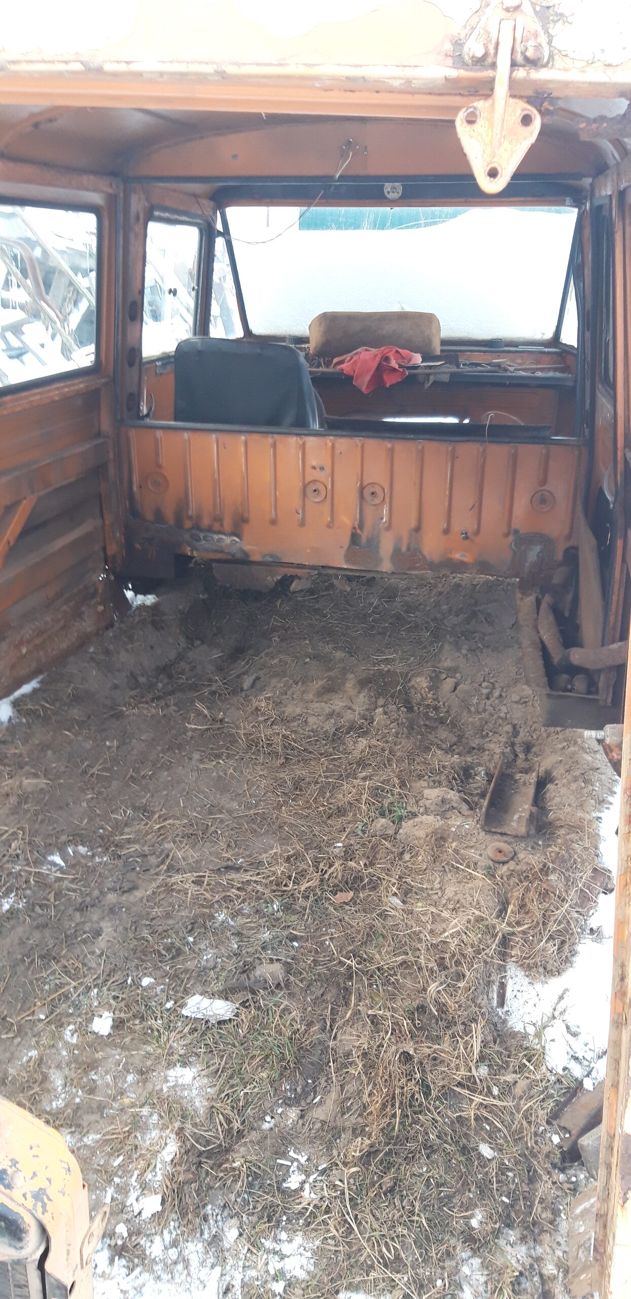

Сообщение #106 Сусанин » 23.01.2023, 17:59
сегодня образовалось свободное время из-за остутствия электроэнергии.
Поковырялся с Апельсином: открутил болты крепления кузова к раме, откуртил и отсоединил рулевую колонку от рулевого редкуктора, откуртил штуцеры трубок ТЖ от ГТЦ под капотом и шланг вакуумника. Отсоединил некоторые провода. Эти работы нужны были для отсоединения кузова от рамы.
Открутил и снял заднюю подъемную дверь.

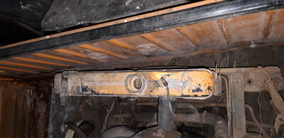

Сообщение #107 Сусанин » 01.02.2023, 19:39

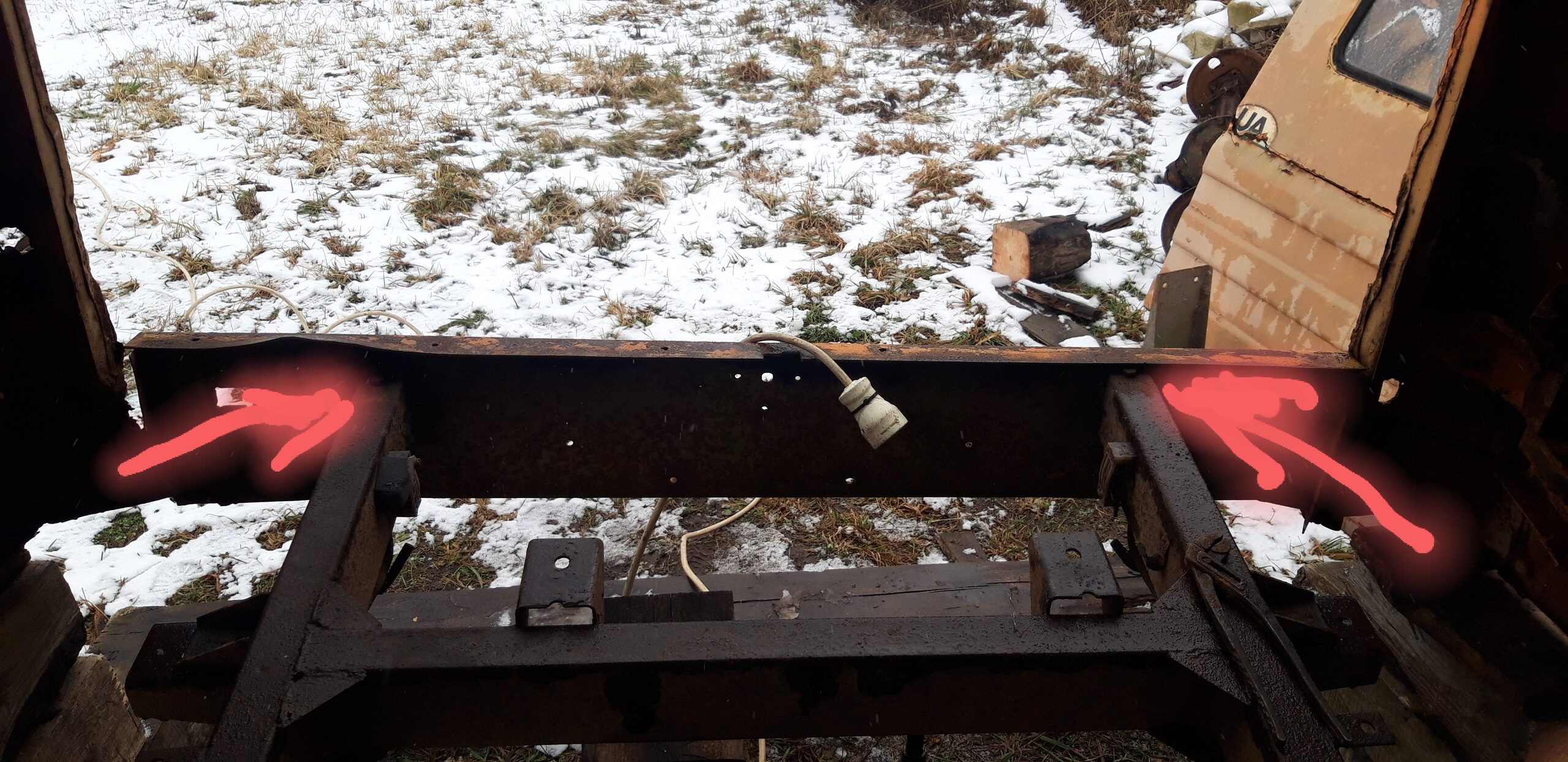

Сегодня отрезал болгаркой крепления задней панели к раме.
С помощью домкрата плавно опустил заднюю часть рамы на землю.
Открутил задние амортизаторы от рамы. Один похоже родной, а второй толи от ГАЗ-24 то ли от УАЗа:

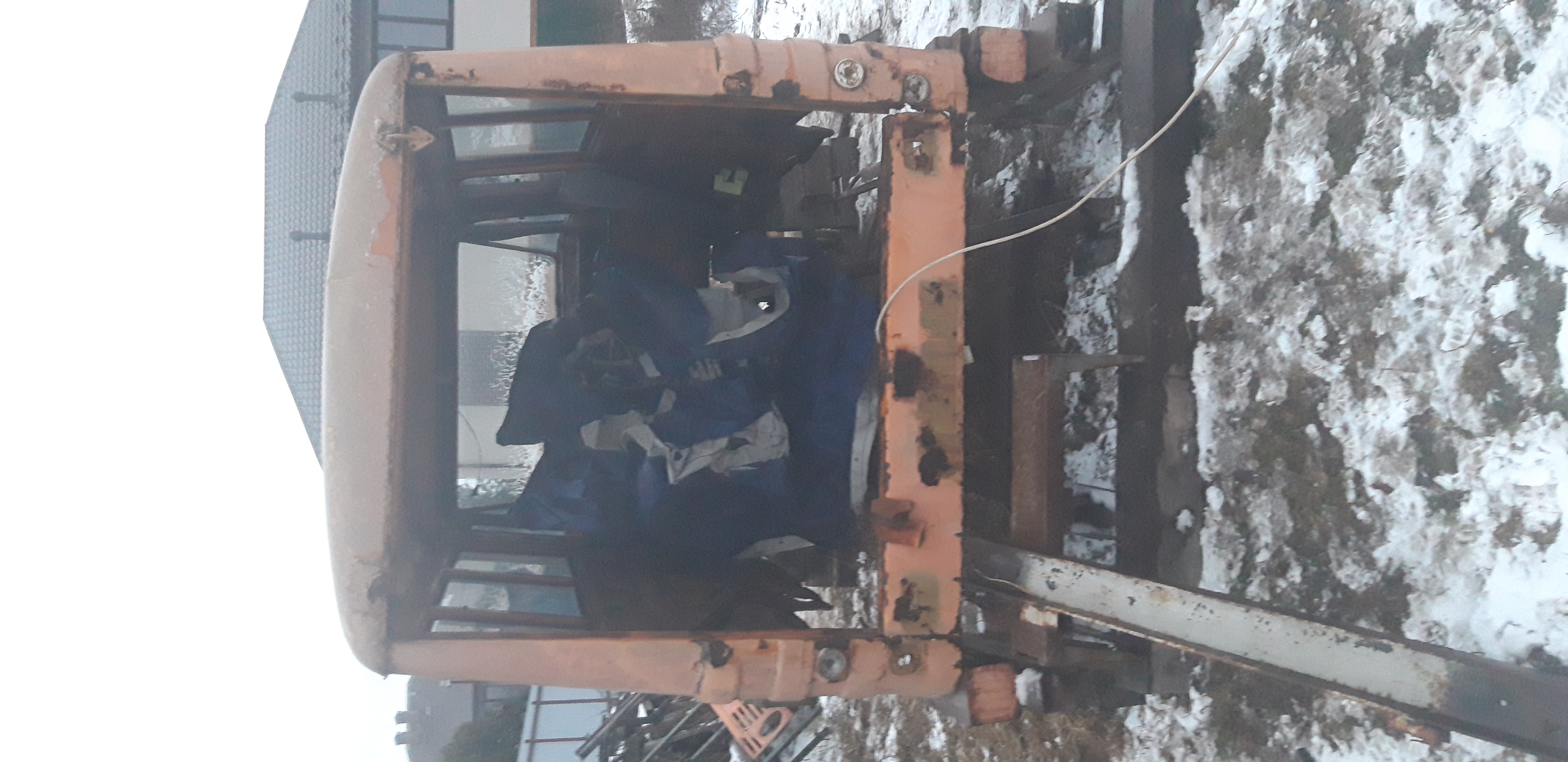

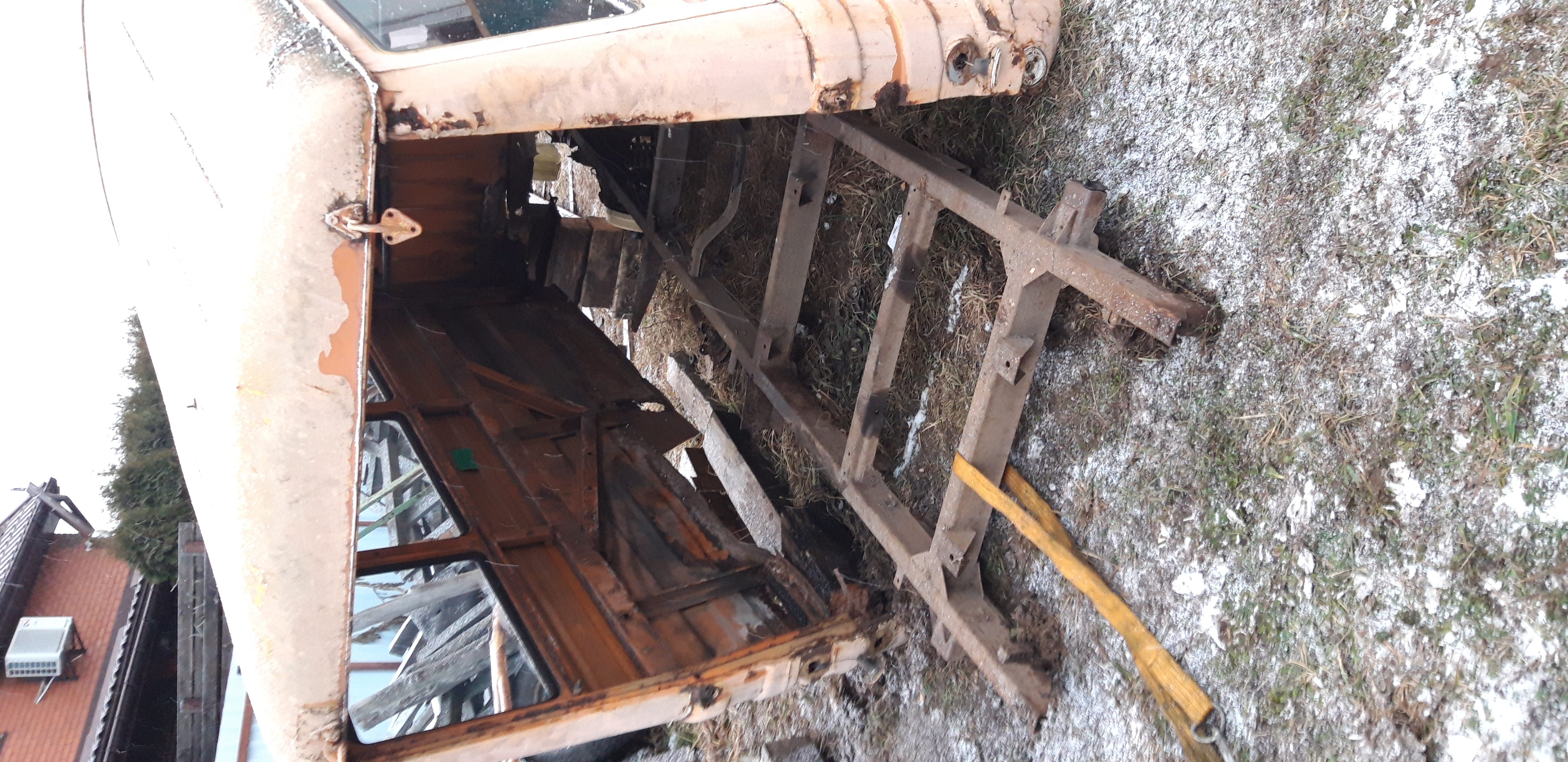

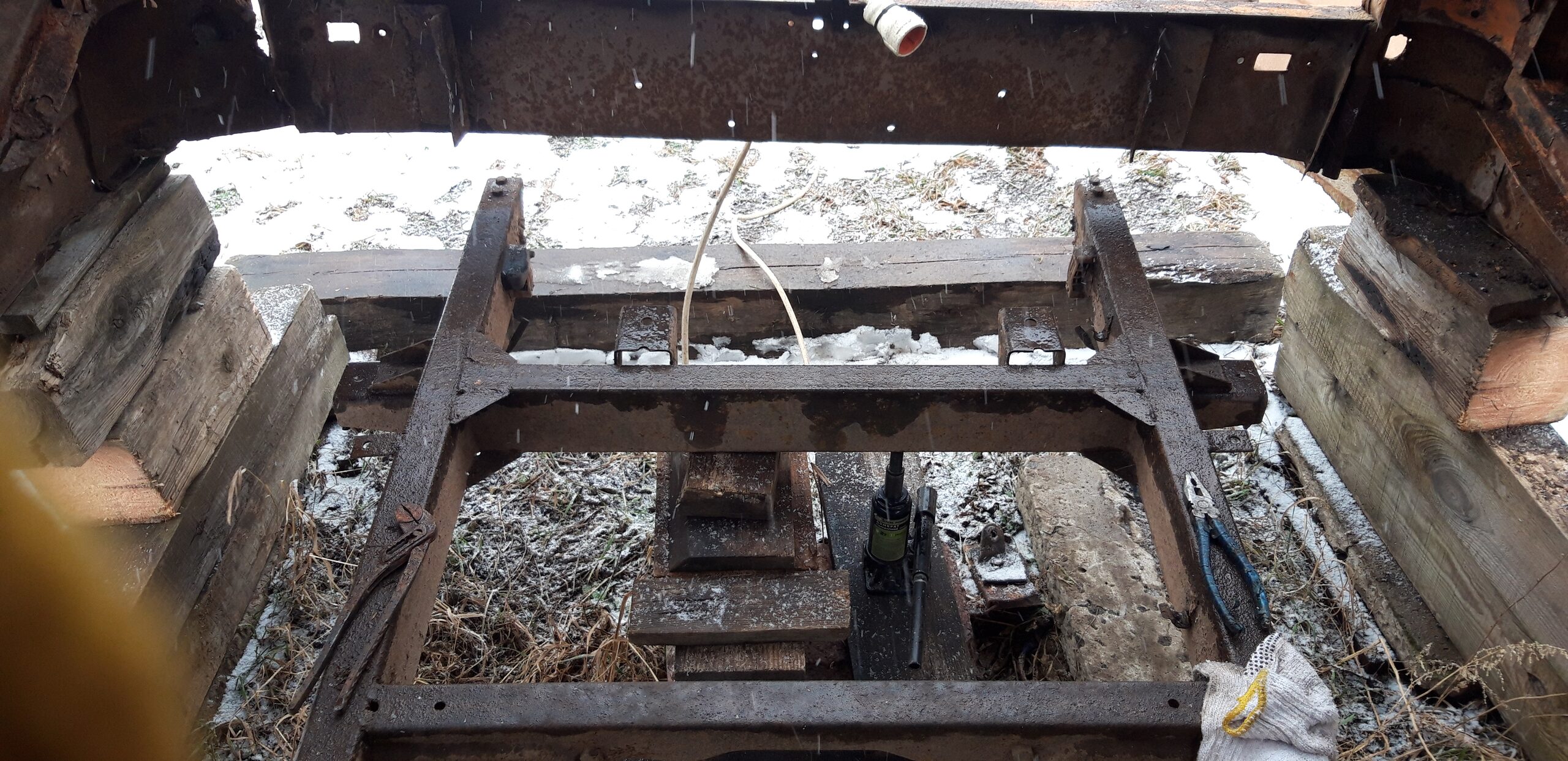

пока нет электрки, работаю домкратом и деревянными брусками и досточками. Поднятие кузова над рамой:
элементы кузова уже выше верхней точки двигателя:

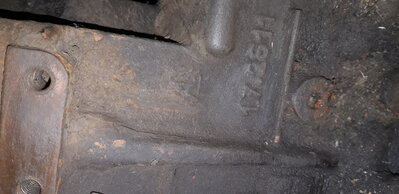

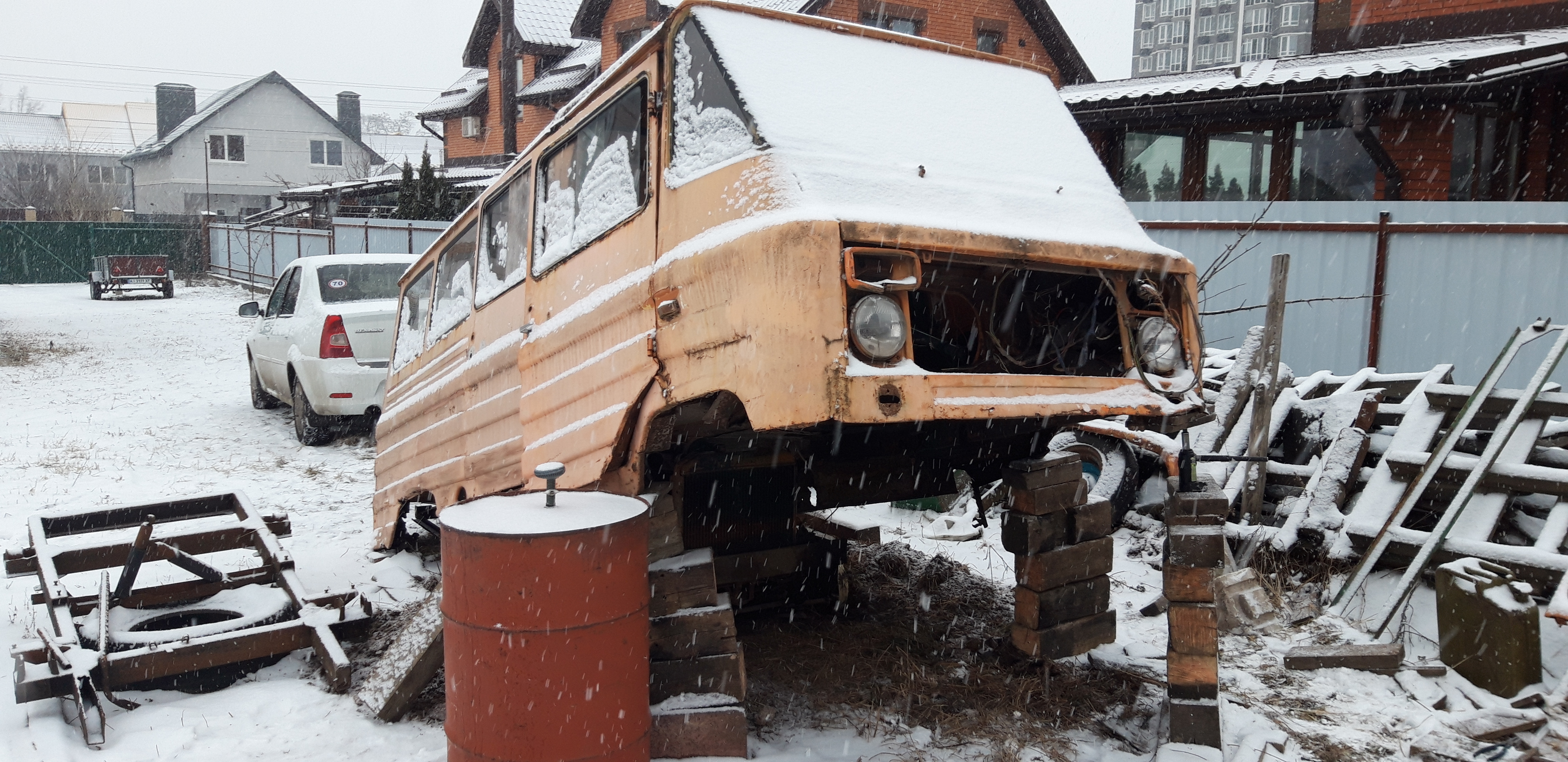

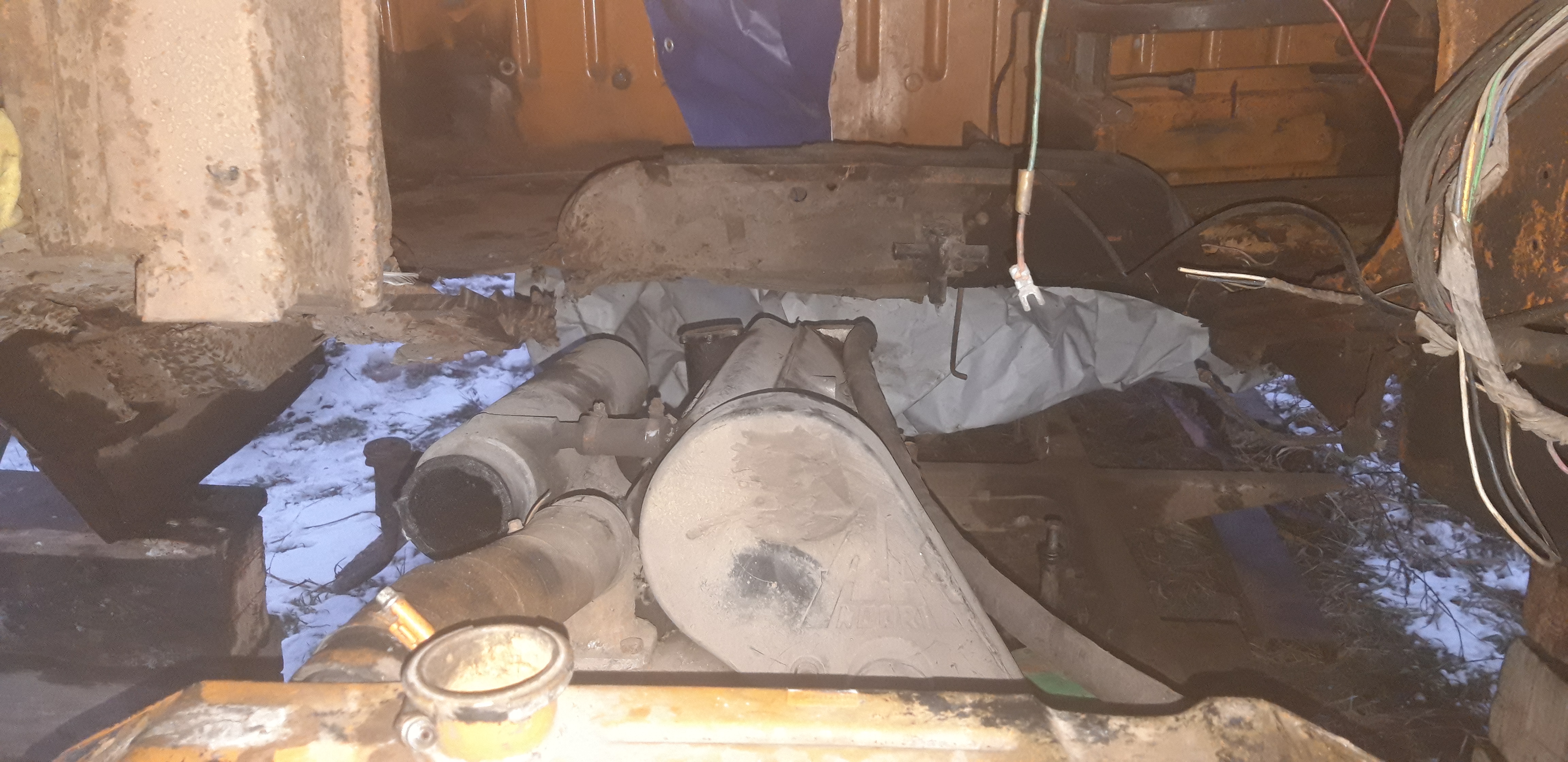

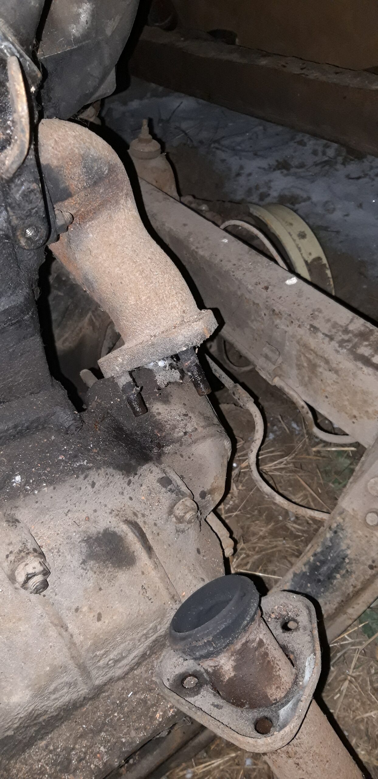

Сообщение #108 Сусанин » 06.02.2023, 10:23

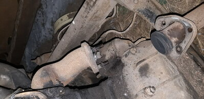

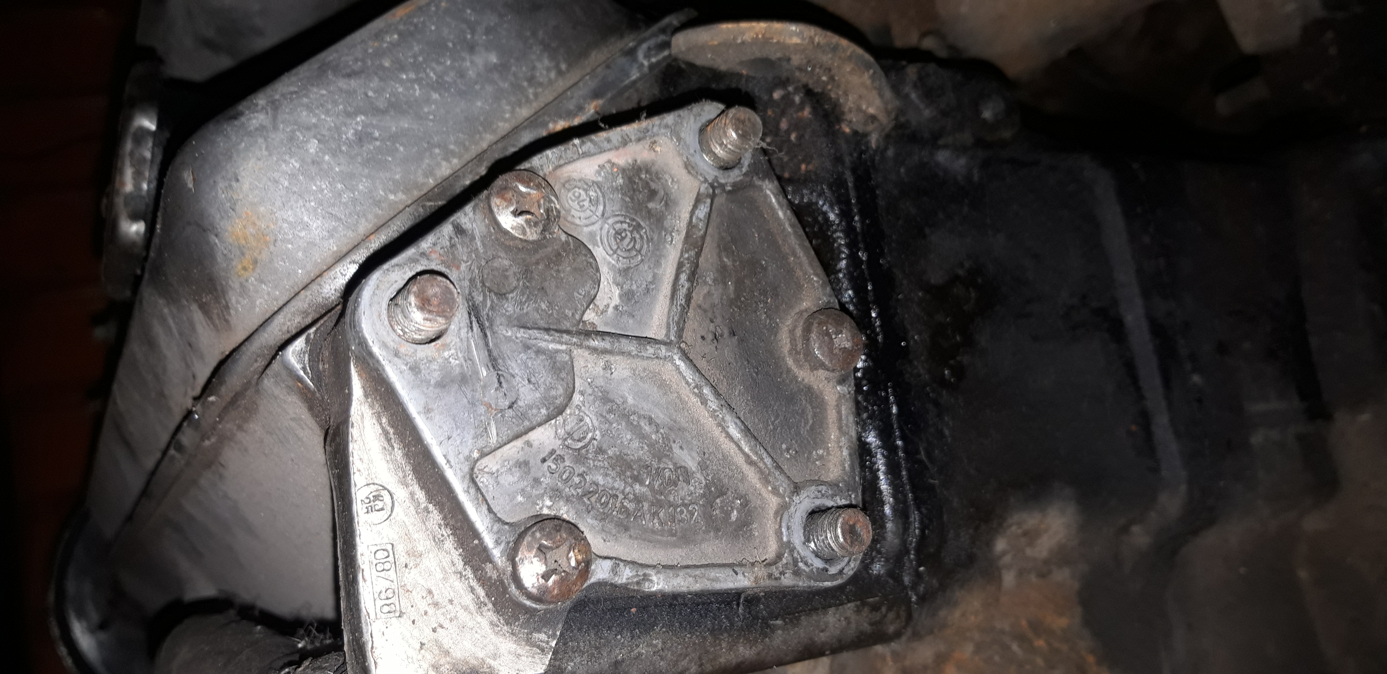

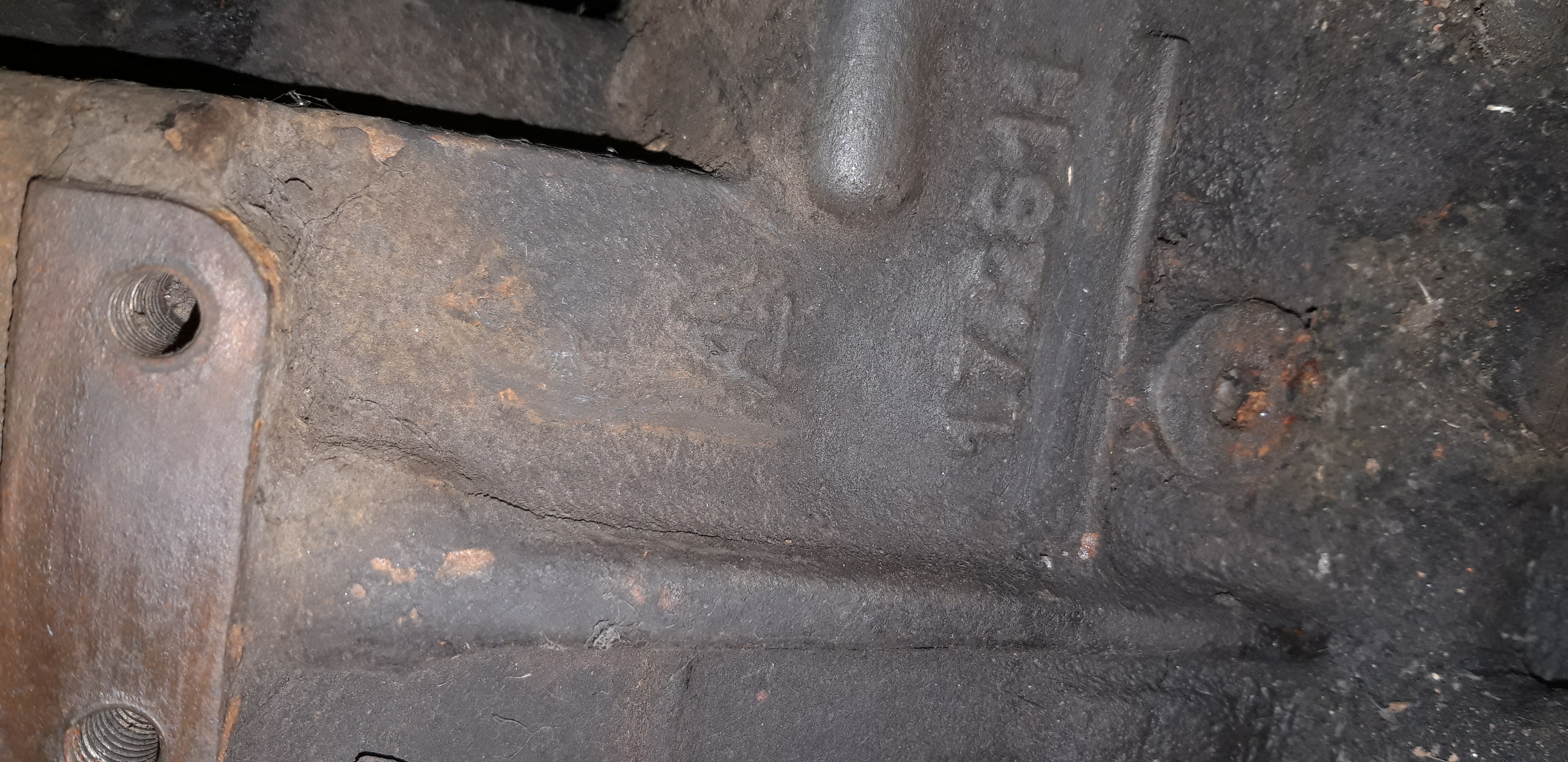

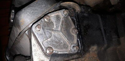

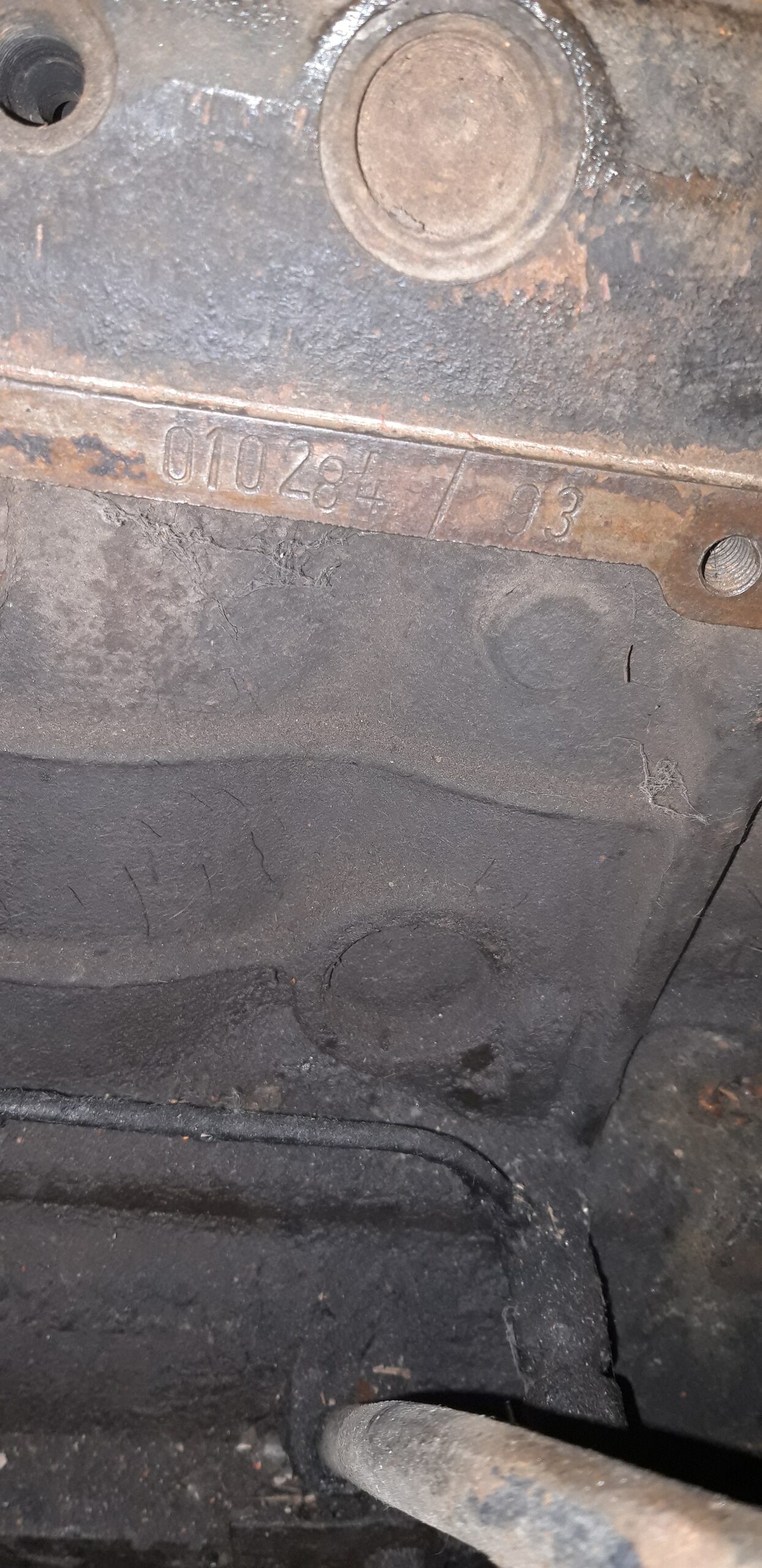

Продолжаю отсоединение некоторых запчастей от рамы, кузова и двигателя: снята боковая подножка, на двигателе откручена и снята выхлопная труба от коллектора. Добрался до номера двигателя и партийного номера двигателя. Также партийный номер вакуумного насоса.

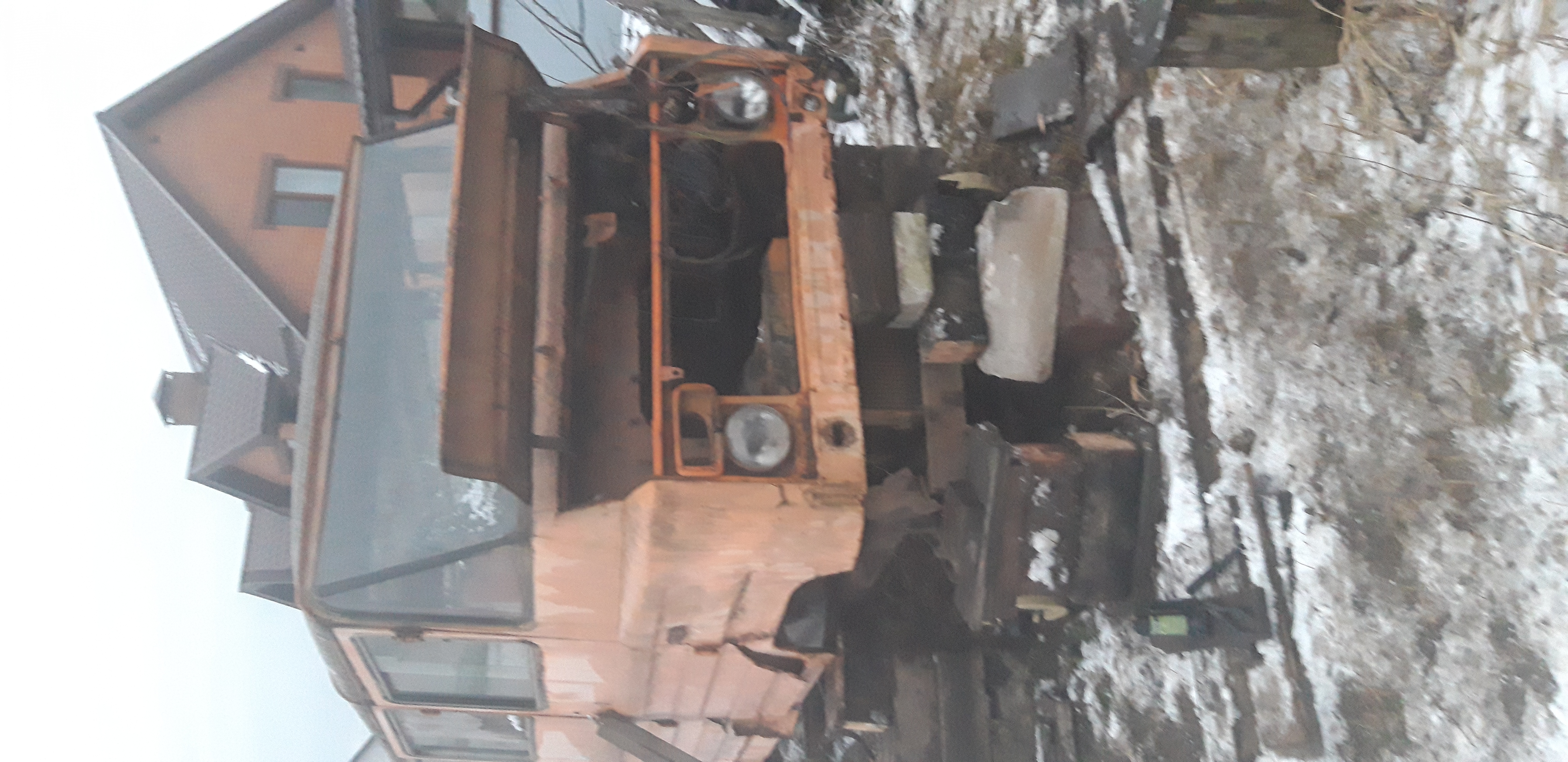

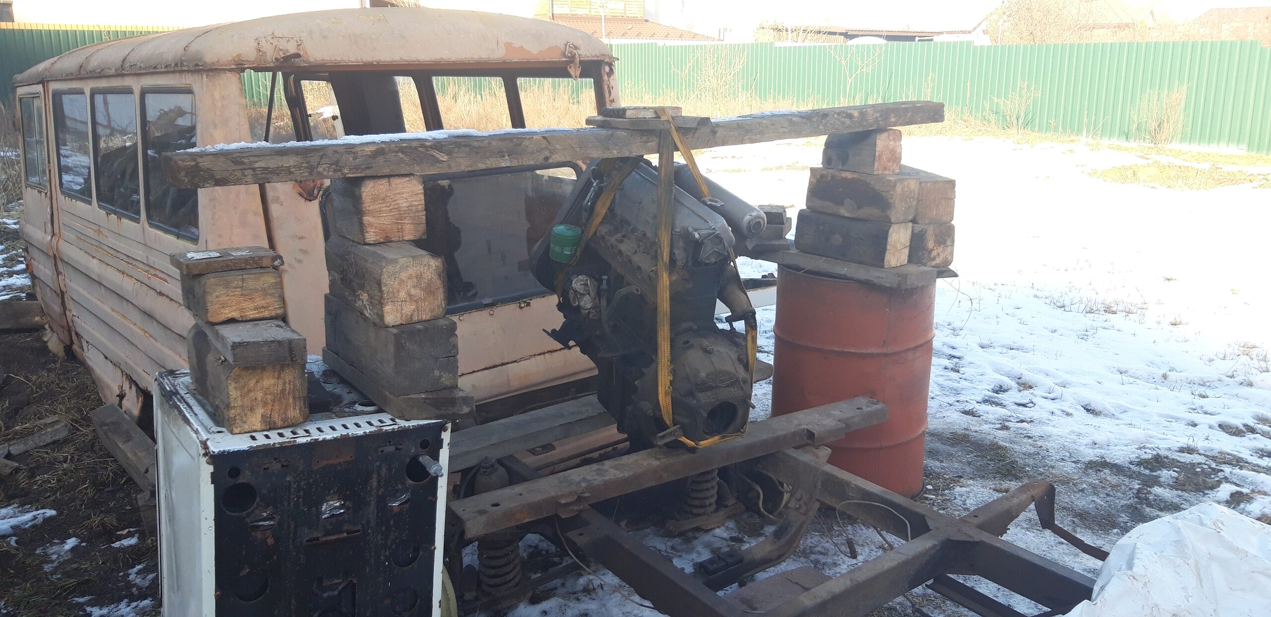

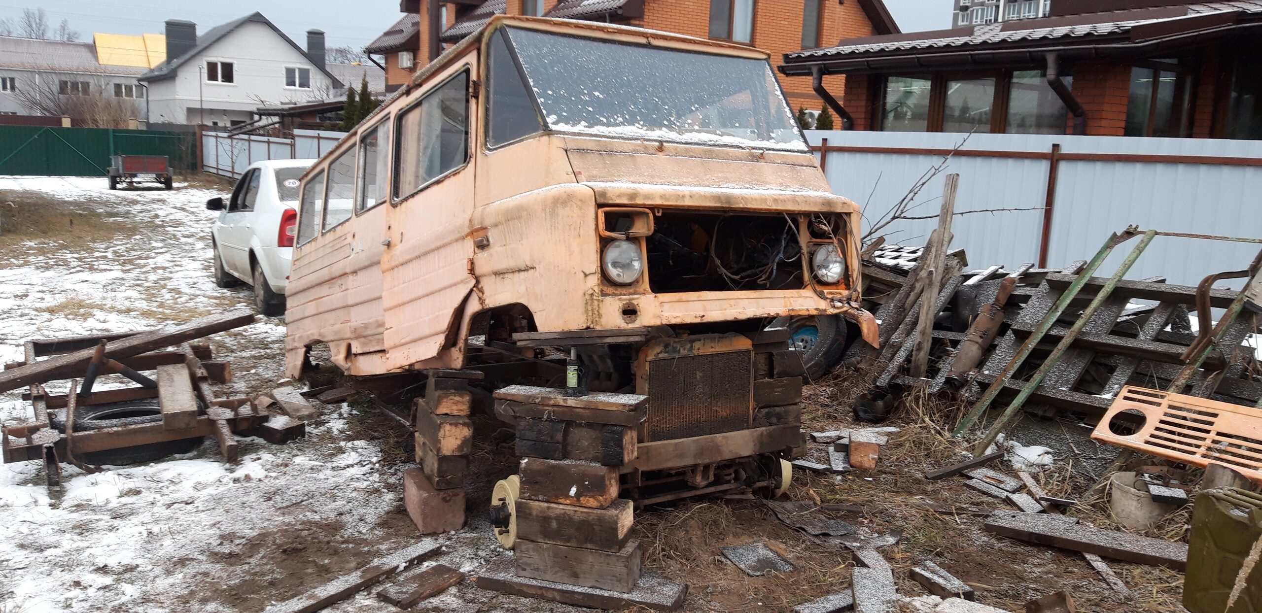

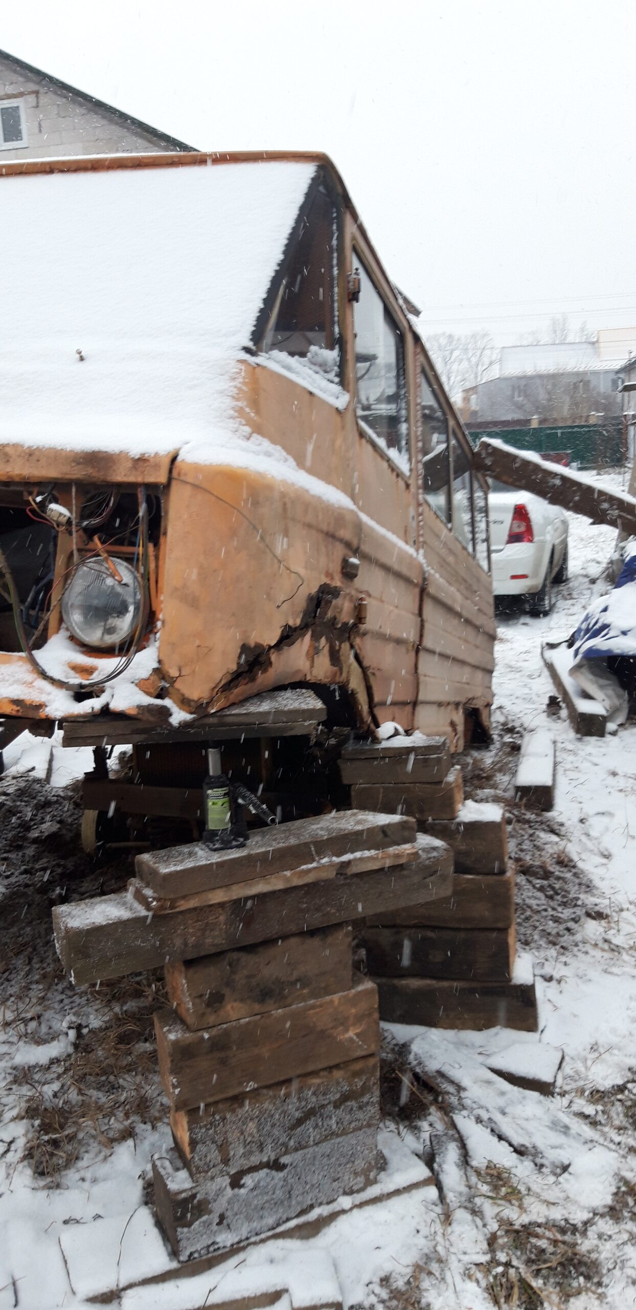

Сообщение #112 Сусанин » 08.02.2023, 18:07

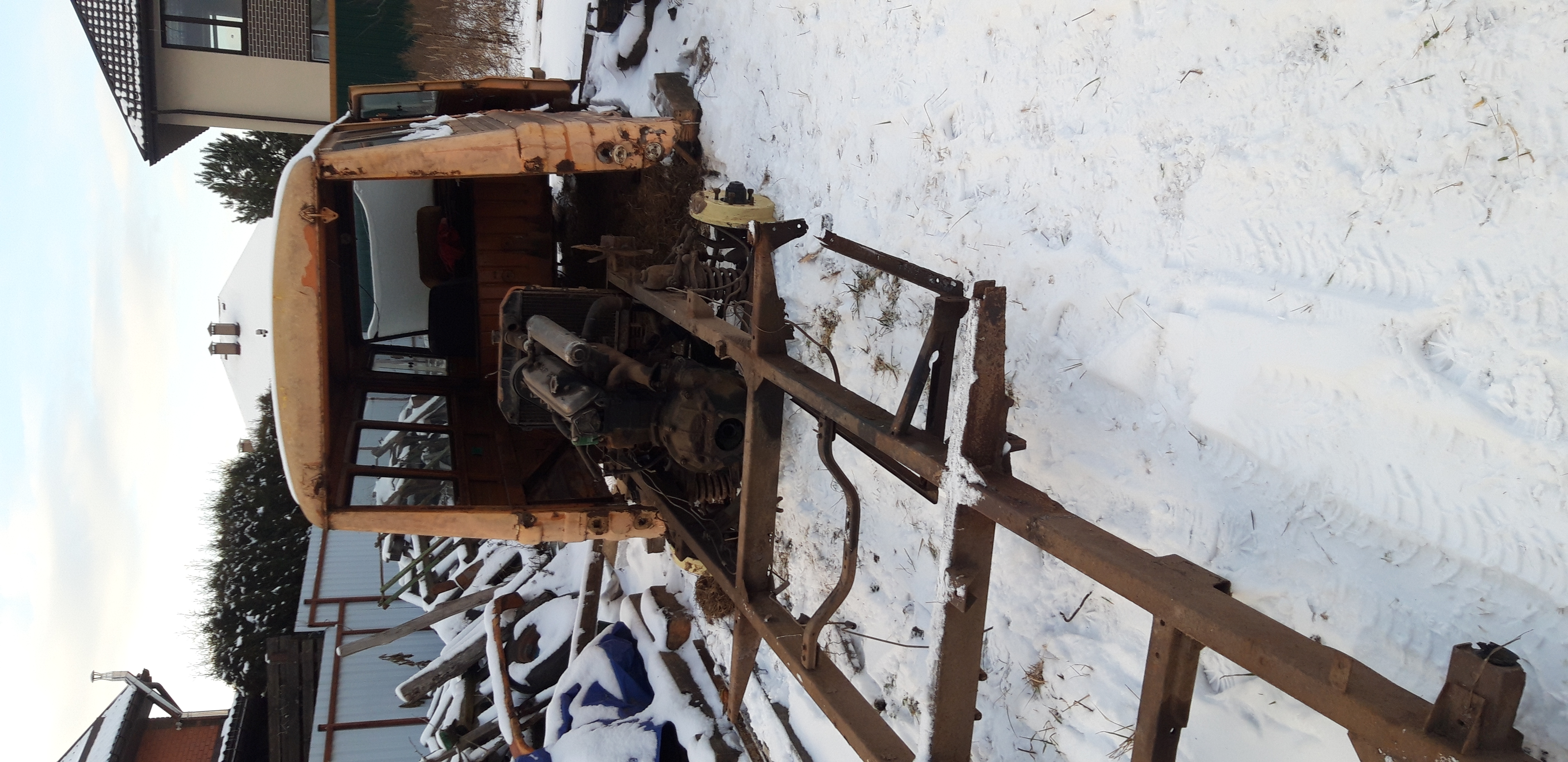

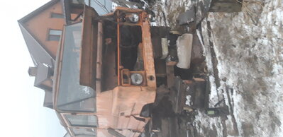

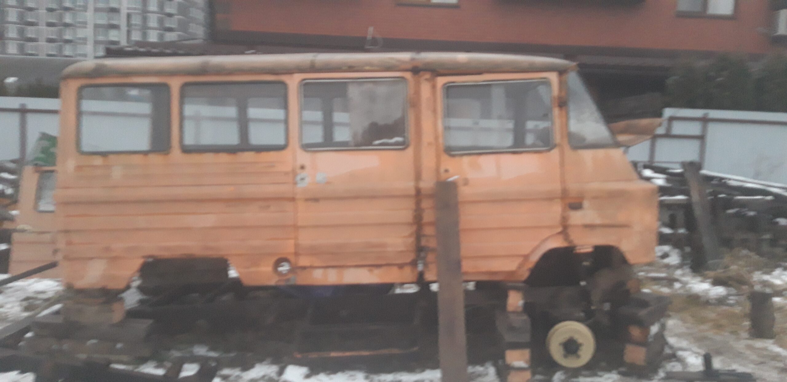

После неудачного выдергивания пришлось отрезать заднюю номерную панель, чтобы не мешала сзади. Переднюю часть кузова с помощью домкрата и деревянных колодок поднял на 120 см примерно, чтобы верхняя часть двигателя прошла под полом кабины.
После понемногу процесс пошел. Удалось двигать раму назад.
20230203_165528.mp4 (8.03 МБ) 879 просмотров

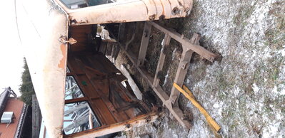

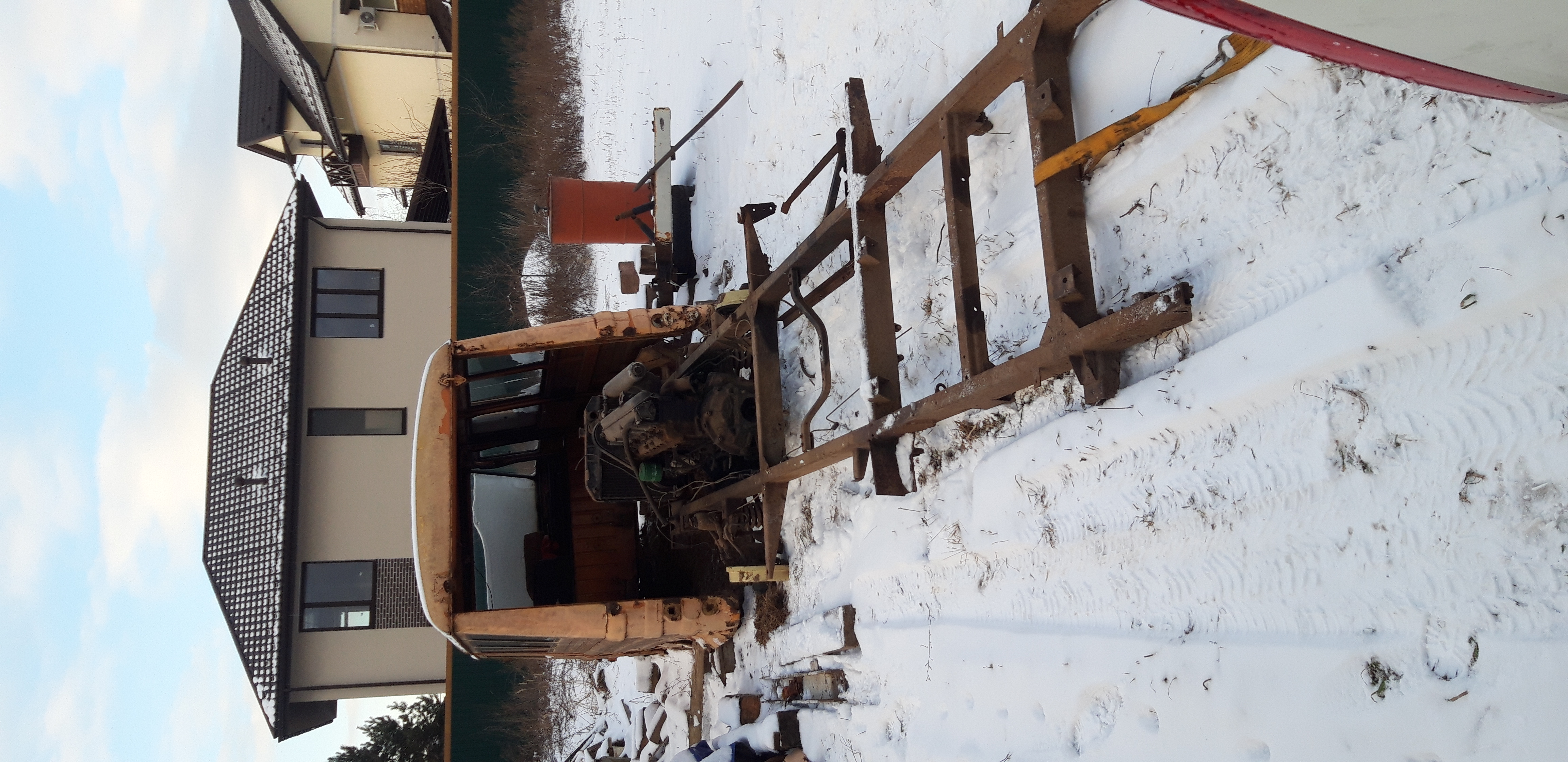

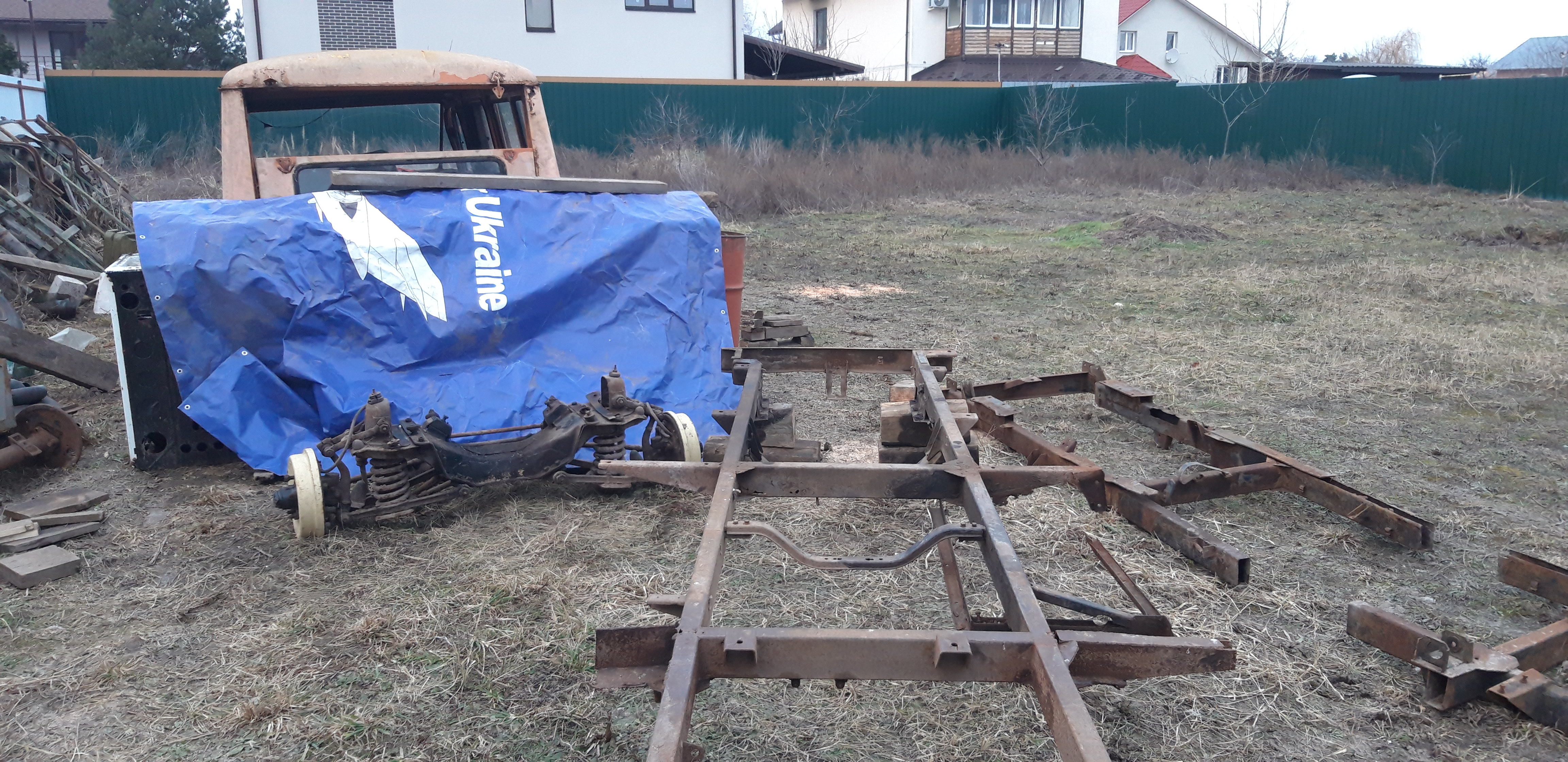

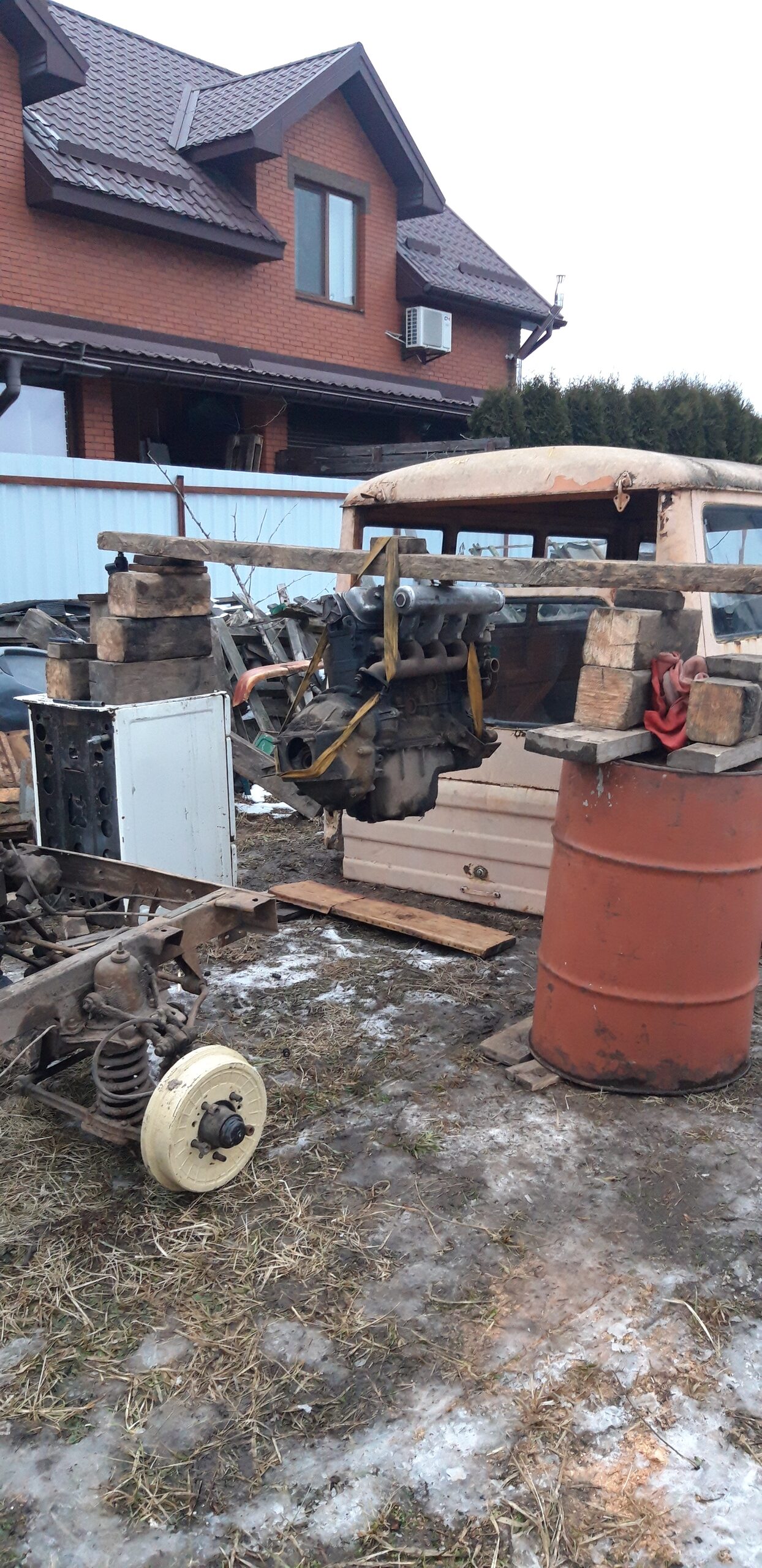

Сообщение #113 Сусанин » 10.02.2023, 11:38

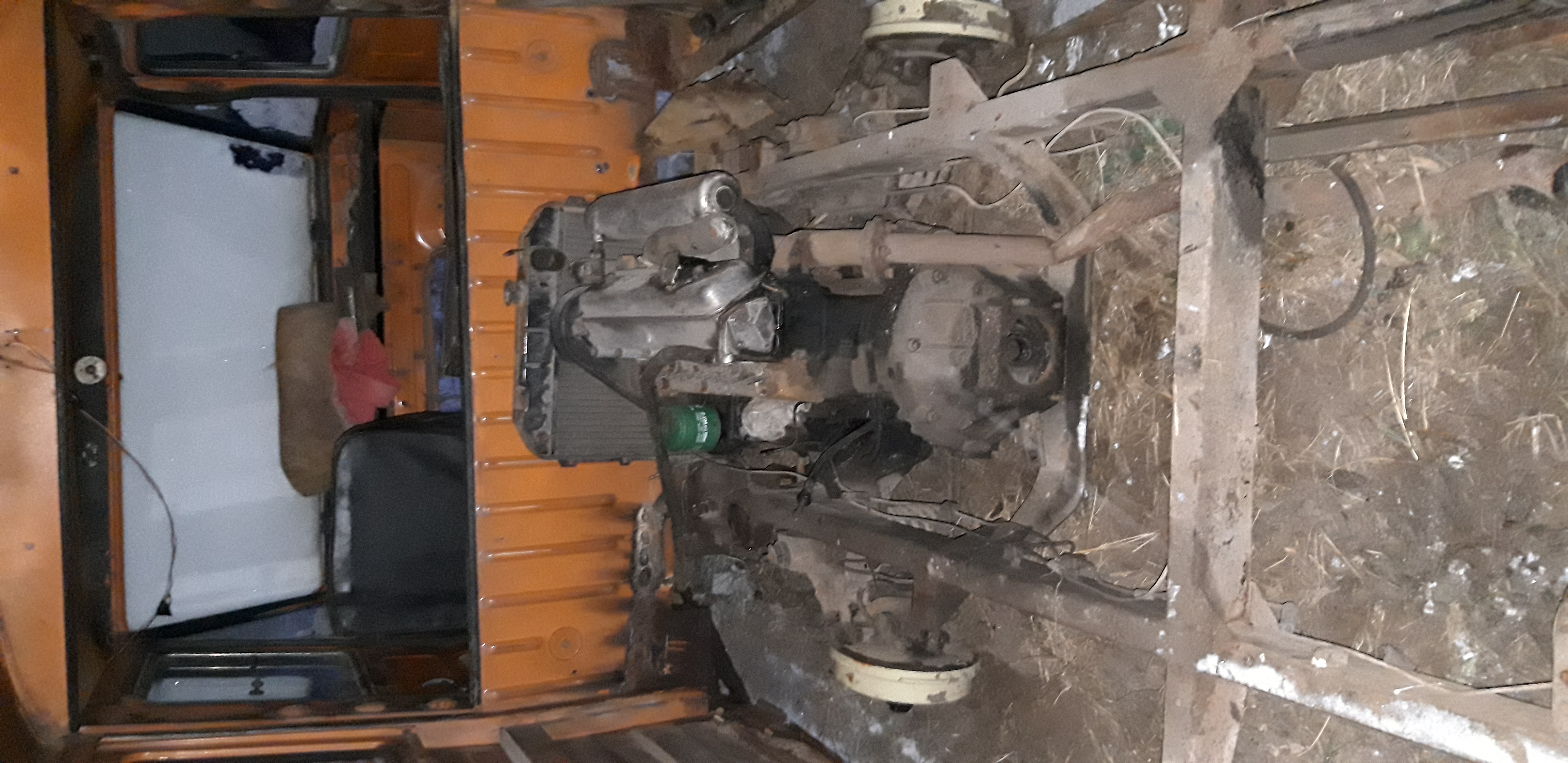

1-е отделение:

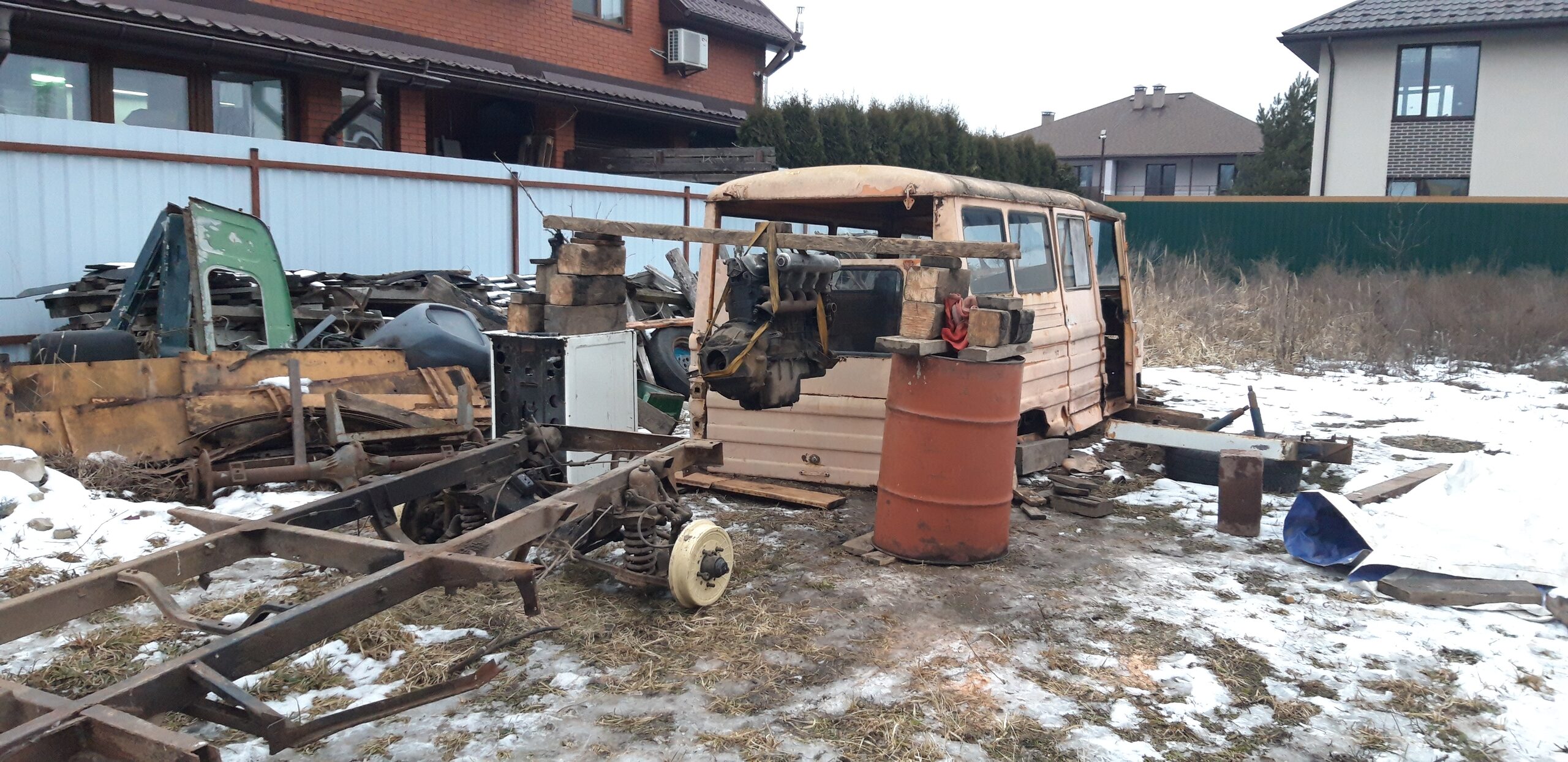

Начинаем из такого положения:
Кузов понемногу опускаем на землю после того как рама с двигателем прошла перегородку кабины:
Дальше - тянем-потянем:
Свершилось!!!
Добавлено спустя 7 минут 34 секунды:

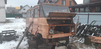

Вот что получилось в итоге:
Краткий обзор:

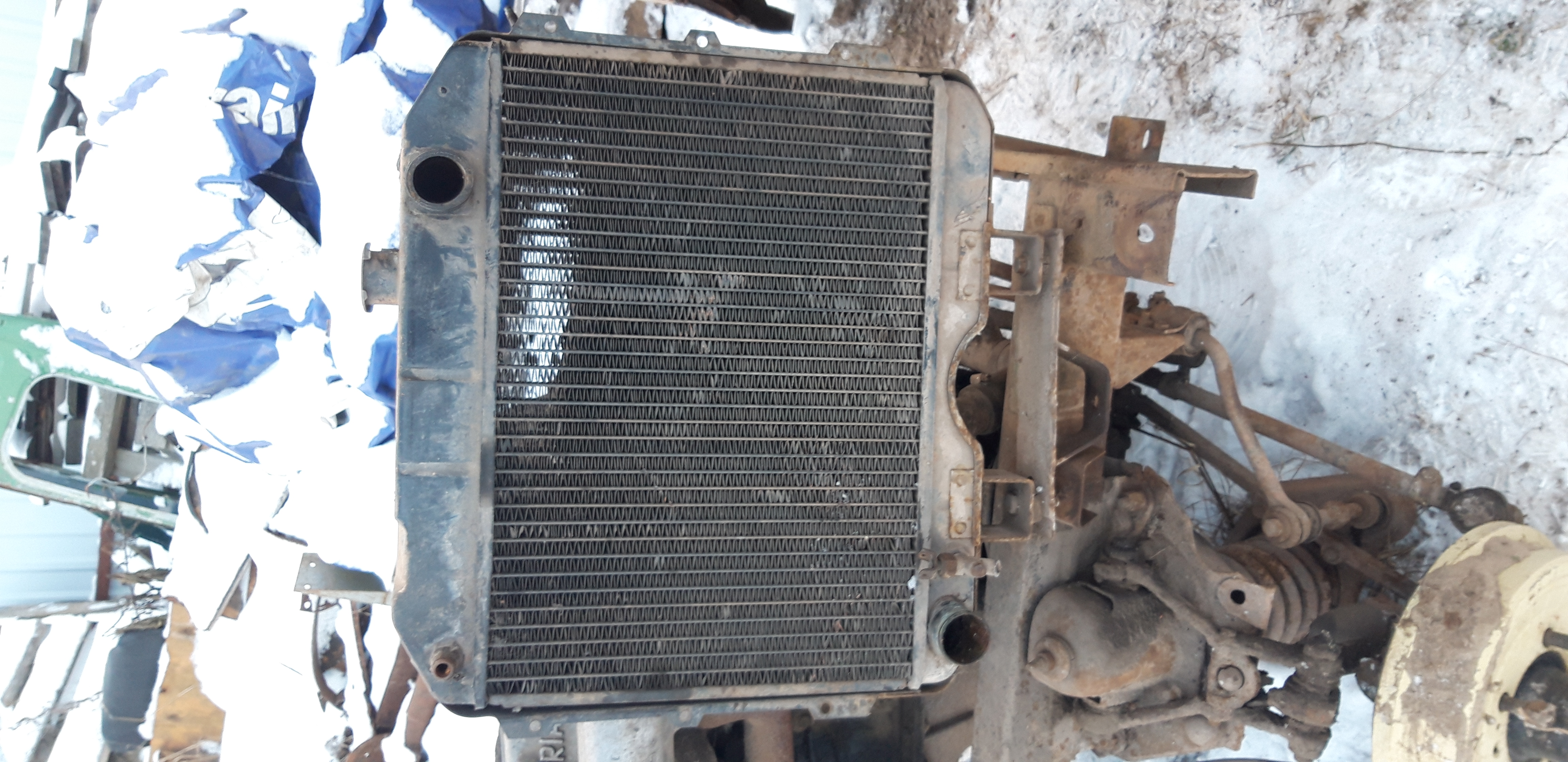

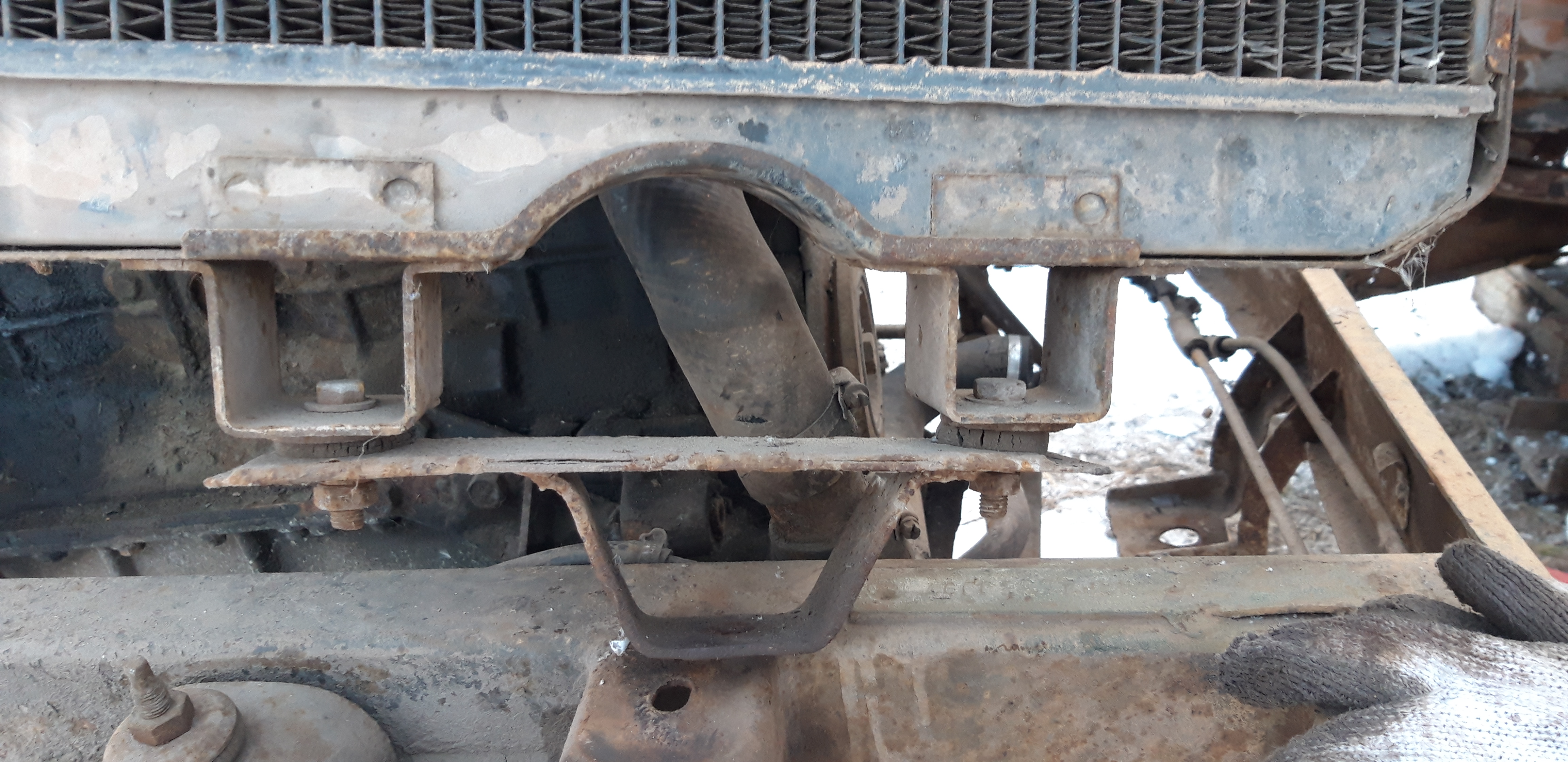

Сообщение #114 Сусанин » 11.02.2023, 12:06

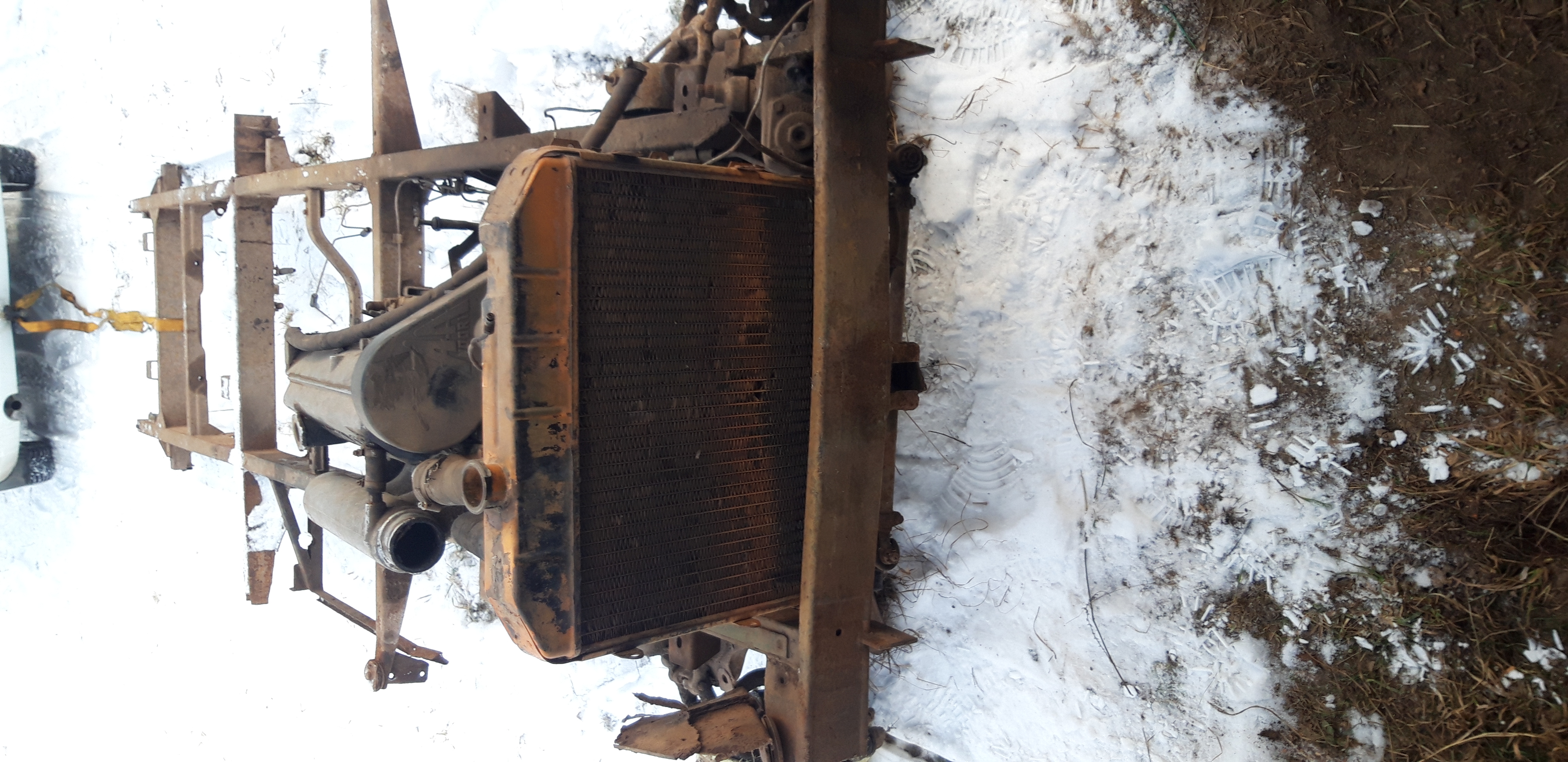

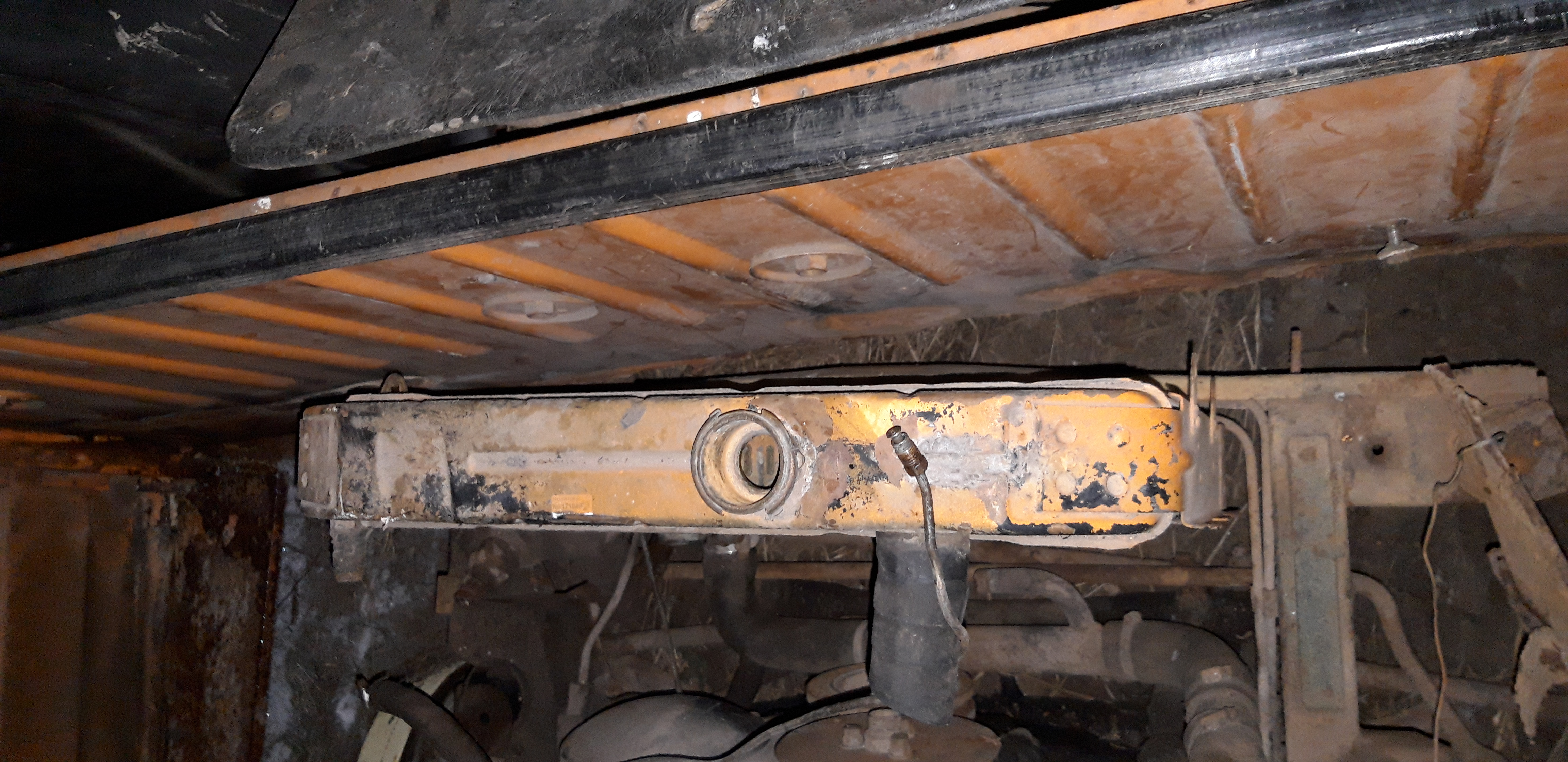

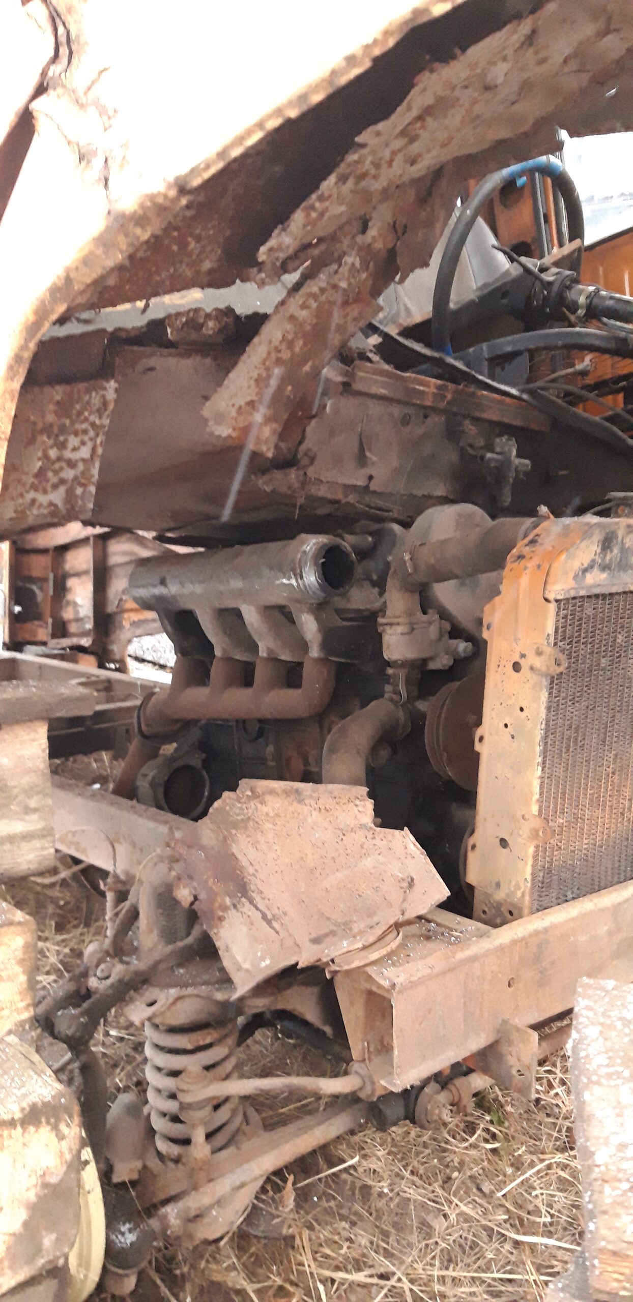

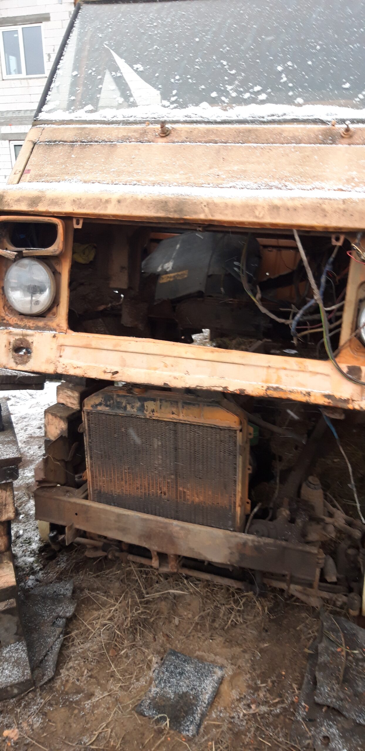

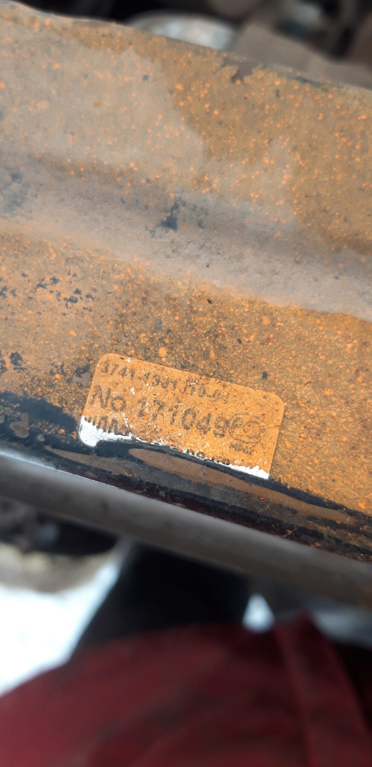

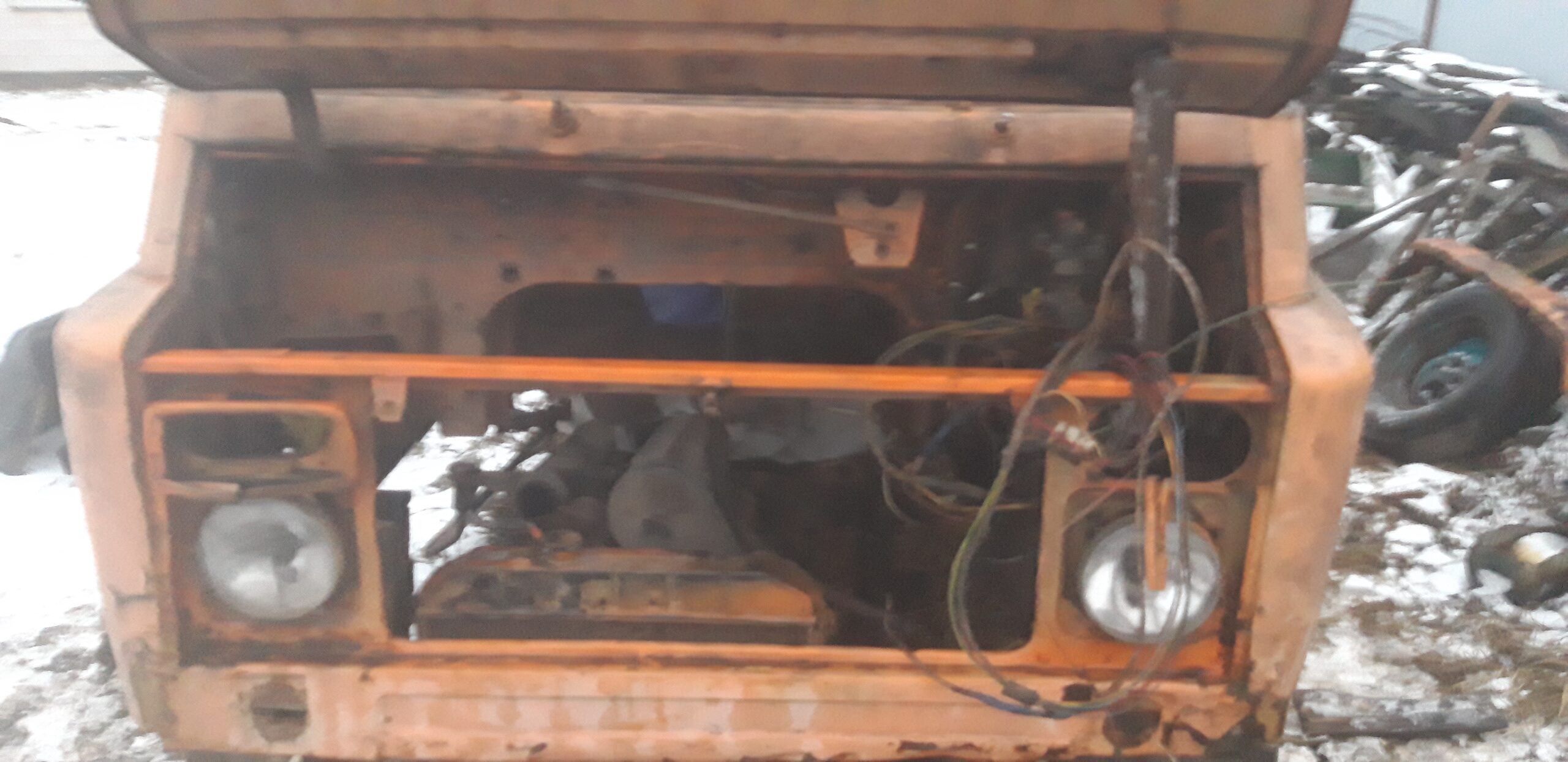

снятие радиатора:
судя по партийному номеру 3741-1301010-04 (пр-ва ШААЗ) - радиатор приколхожен от УАЗа "буханка"...

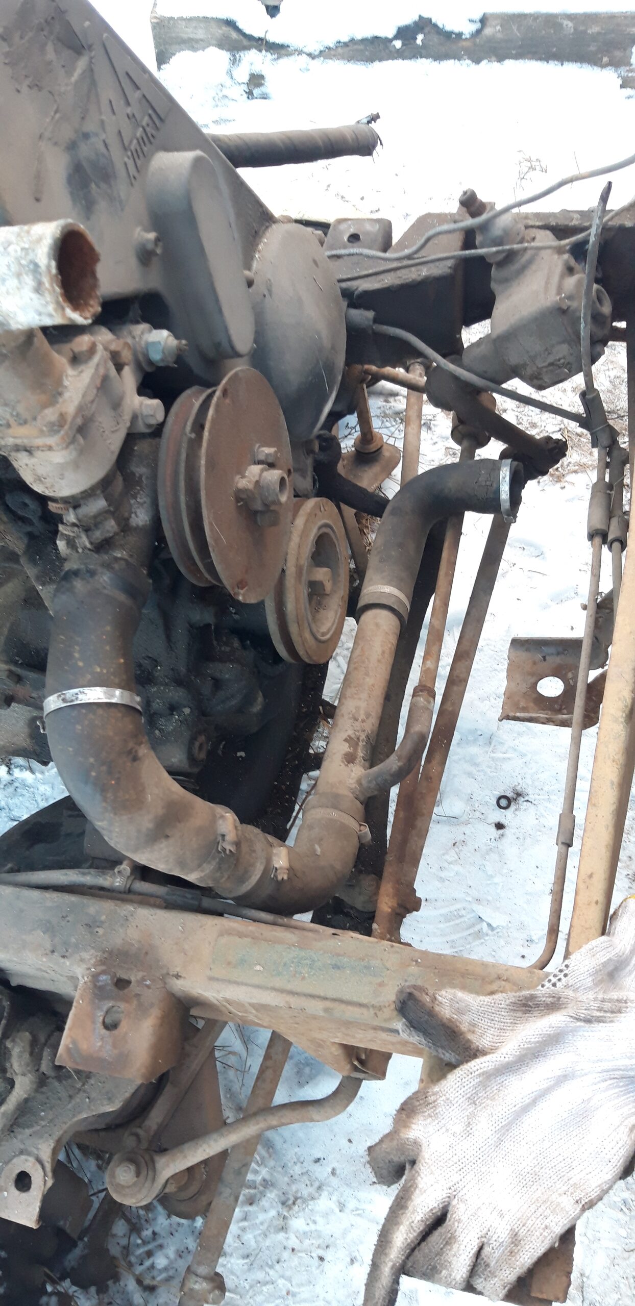

Из оригинальных отверстий двигателя выведены и заколхожены резиновые трубопроводы и металлические трубки к УАЗовскому радиатору. Снизу из трубки сделан отвод, вероятно на печку в пасс салон и установлен краник слива ОЖ из нижней точки системы охлаждения.
Приколхожено нижнее крепление для установки на раму Жука:

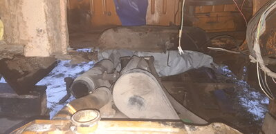

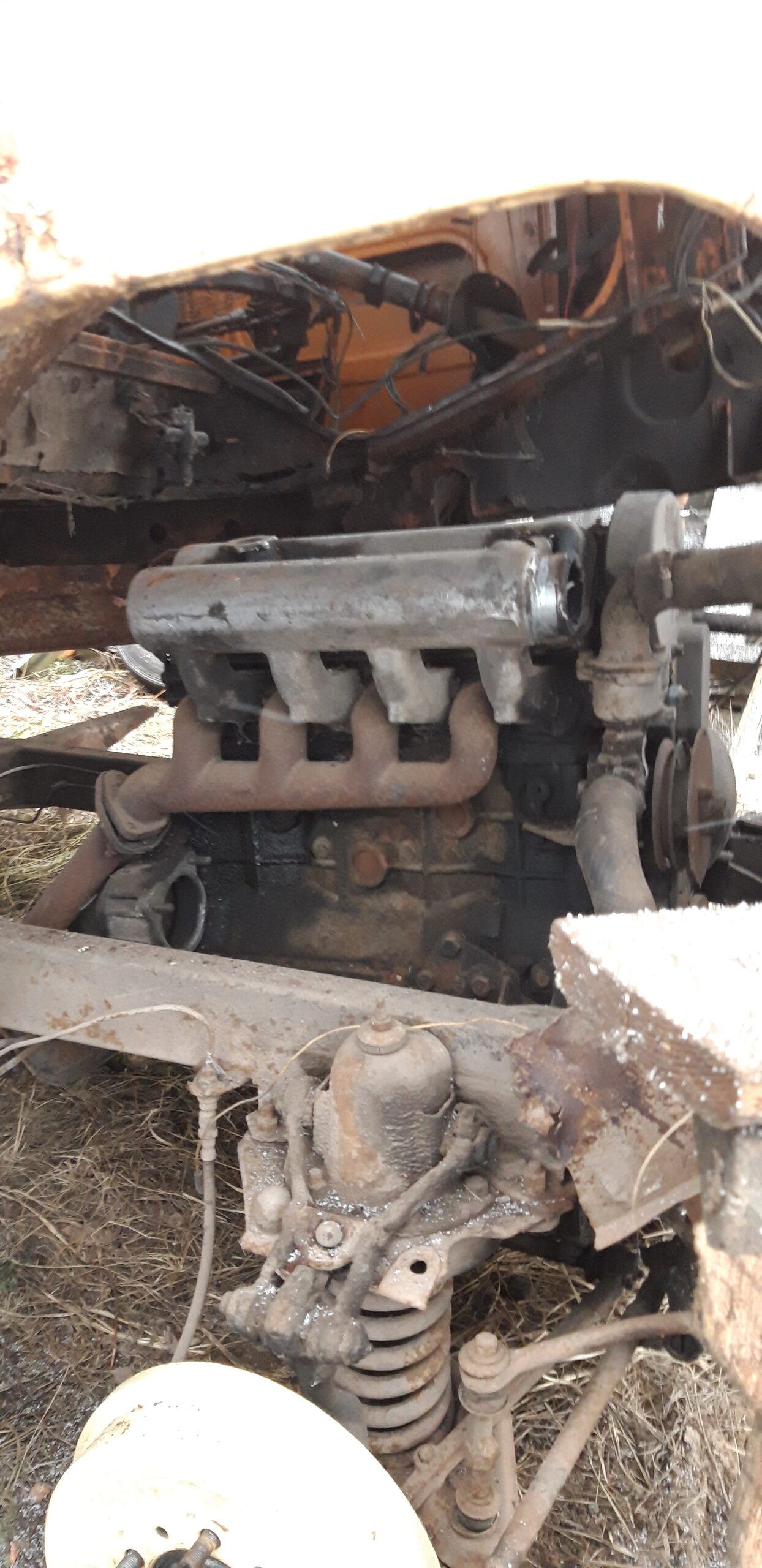

Сообщение #115 Сусанин » 13.02.2023, 12:22
2-е отделение:

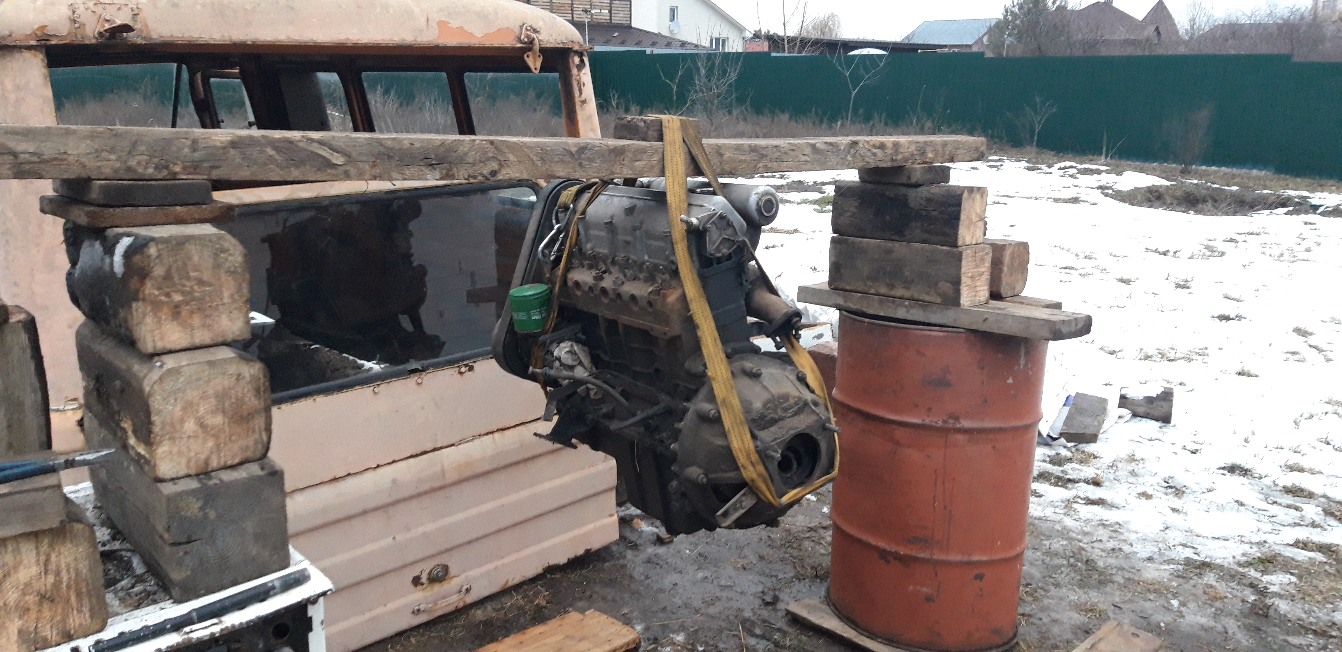

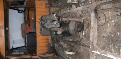

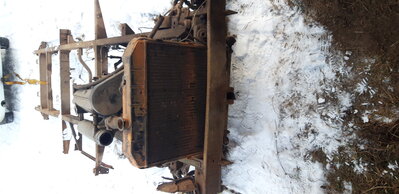

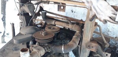

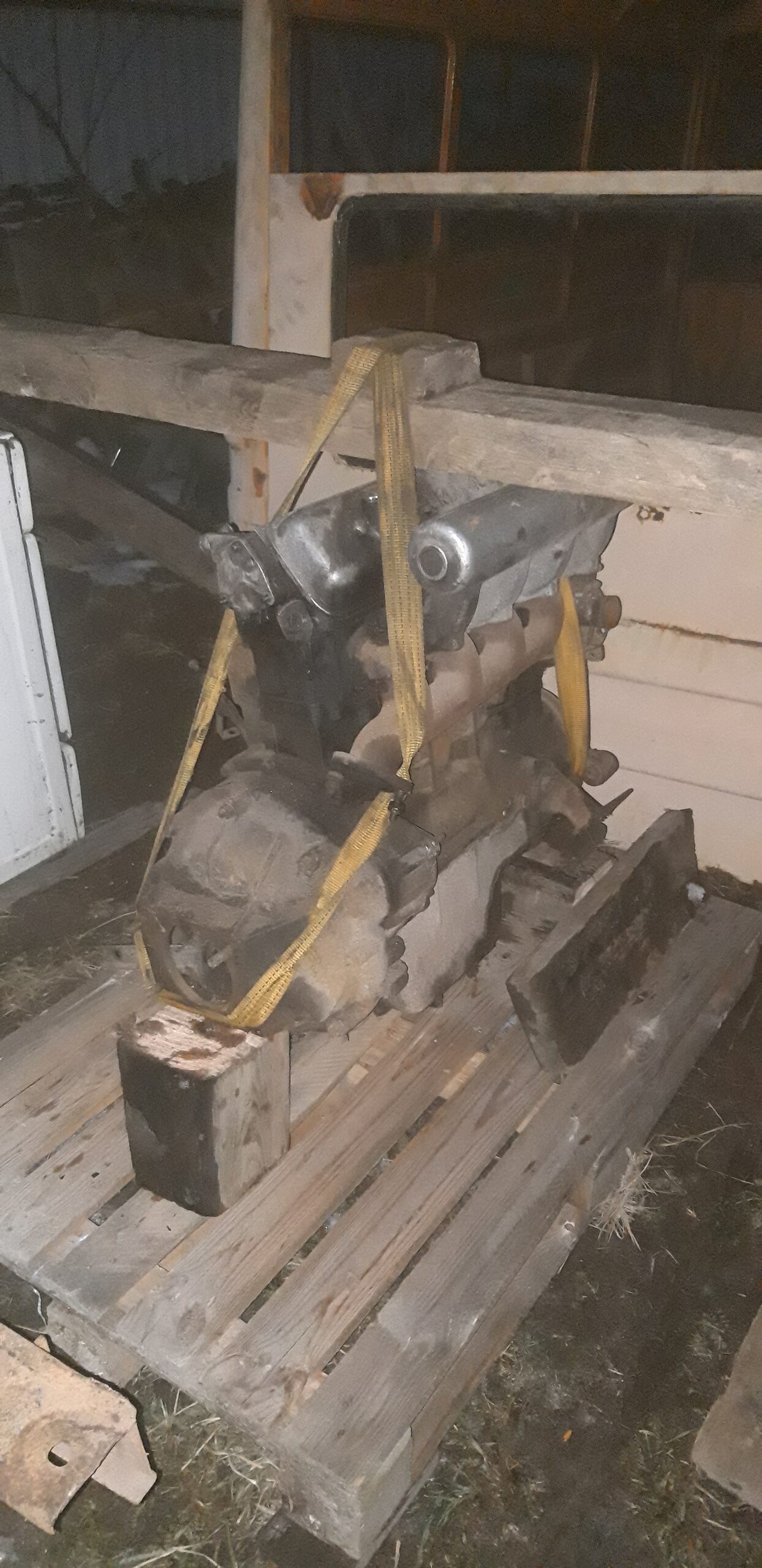

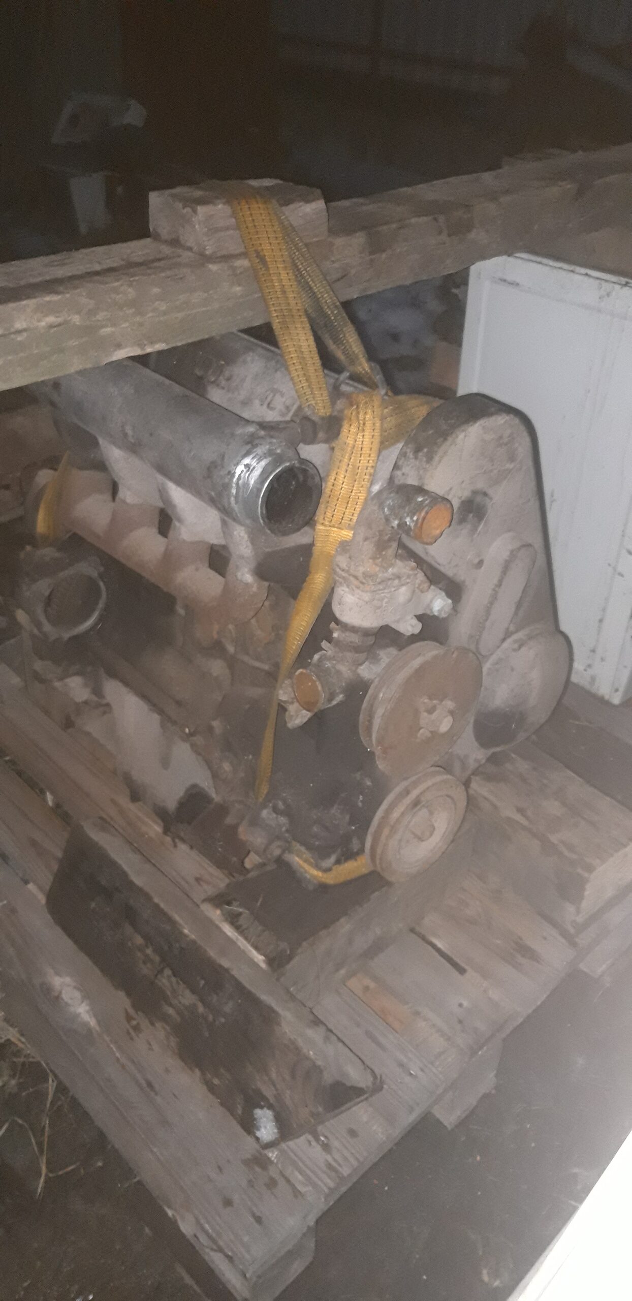

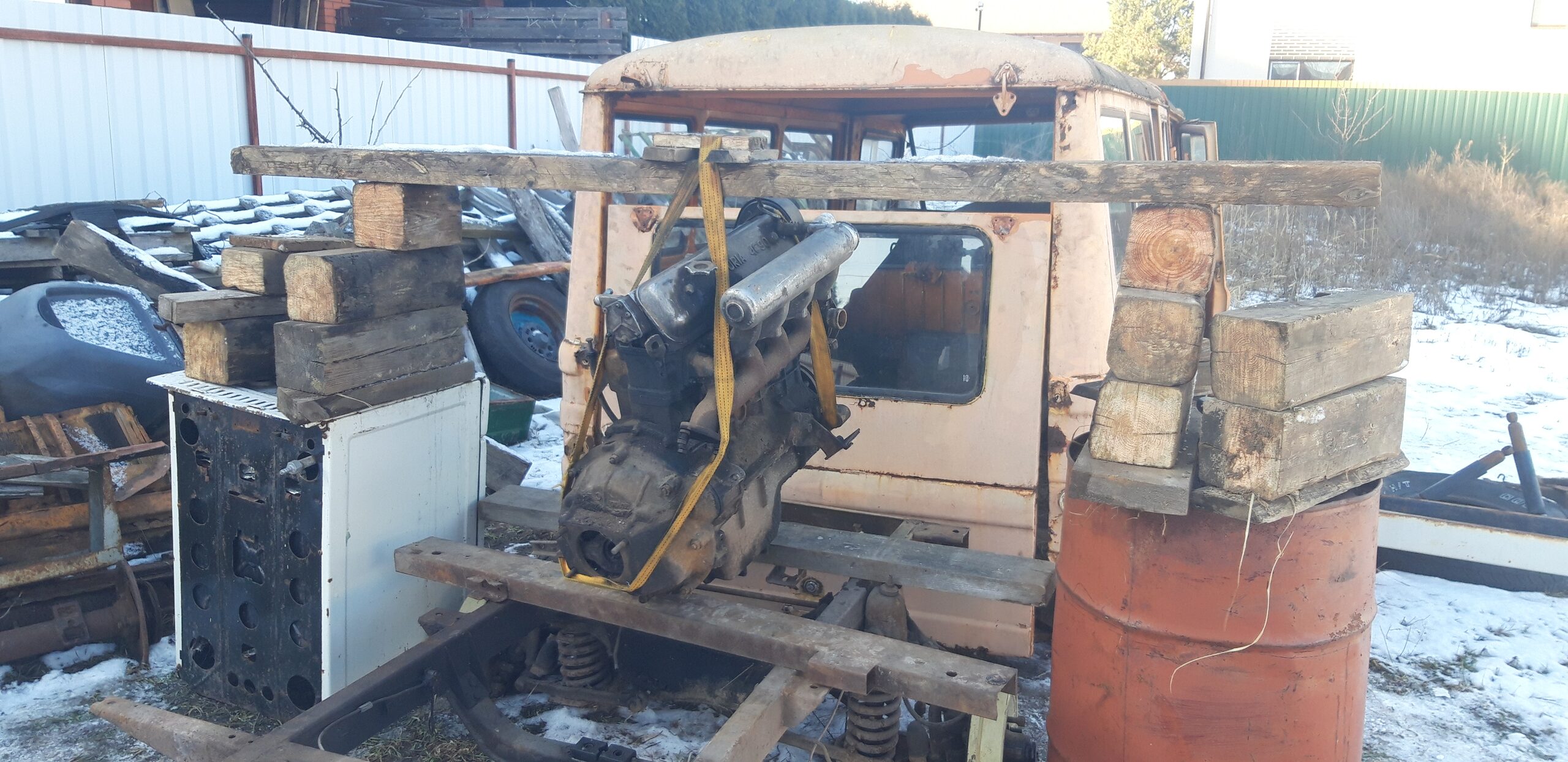

отсоединяю двигатель от рамы. Открутил болты боковых подушек двигателя ключем на 17' (слева) и 19'(справа), а также 2 болта крепления задней опоры двигателя под кожухом сцепления (снизу) ключем на 24'. С помощью буксировочного троса, обмотанного вокруг двигателя и деревянной балки приподнимаю двигатель над рамой. Работаю домкратом и деревянными брусками и досточками.
Добавлено спустя 7 часов 13 минут:
после приподнимания двигателя руками шевеля сзади раму оттянул ее назад. Рама отделена от двигателя. Двигатель висит на тросах.
после этого плавно опустил с помощью домкрата двигатель на деревянный поддон.

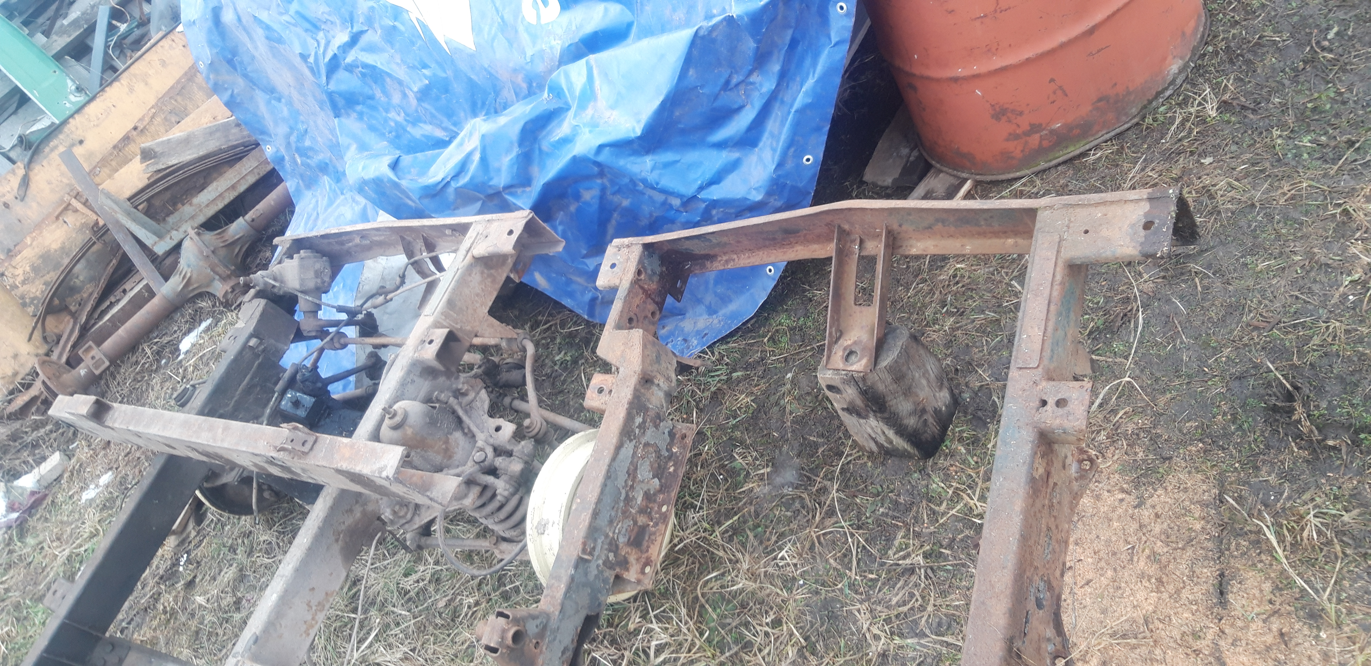

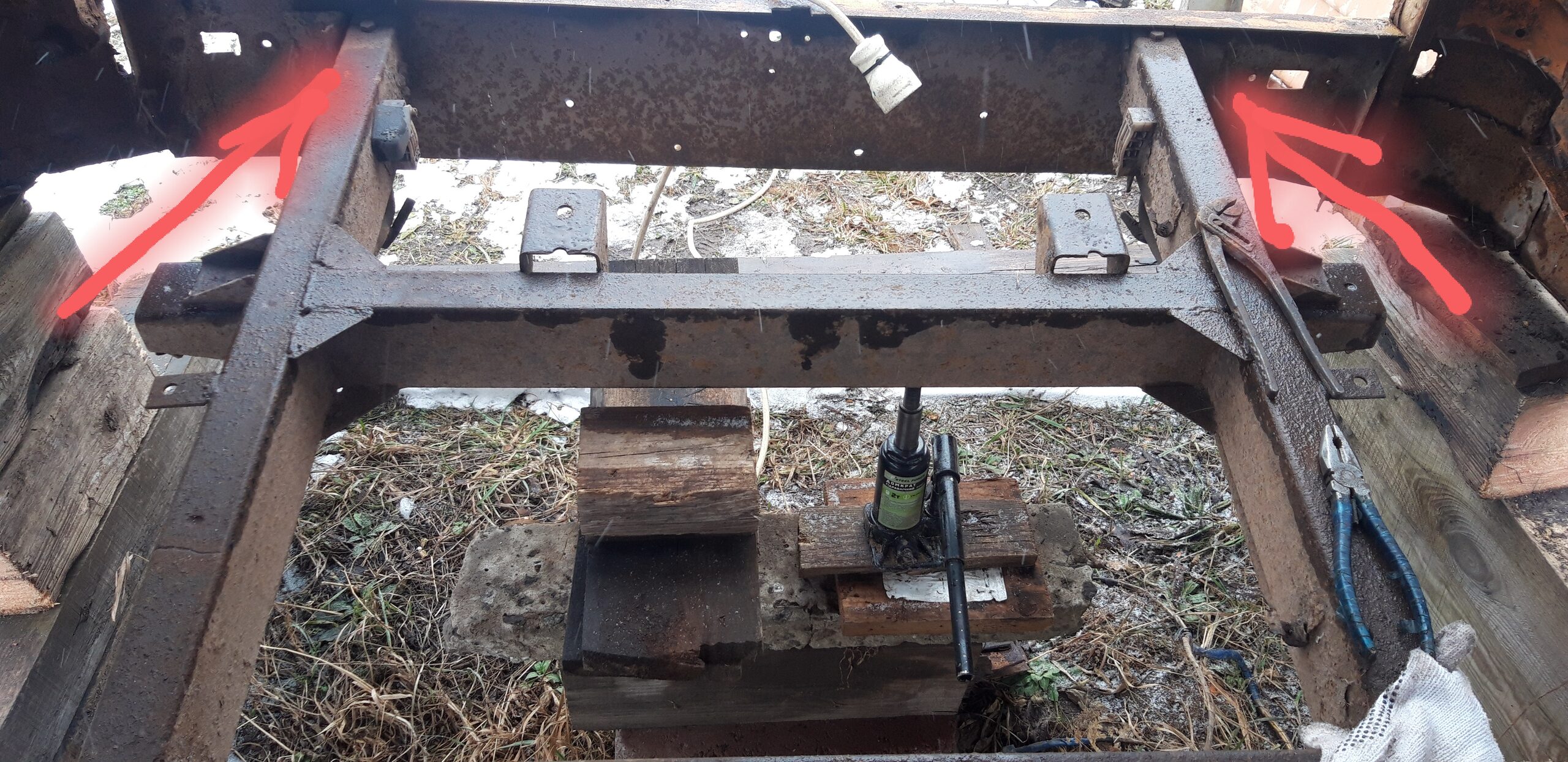

Сообщение #117 Сусанин » 15.02.2023, 09:54

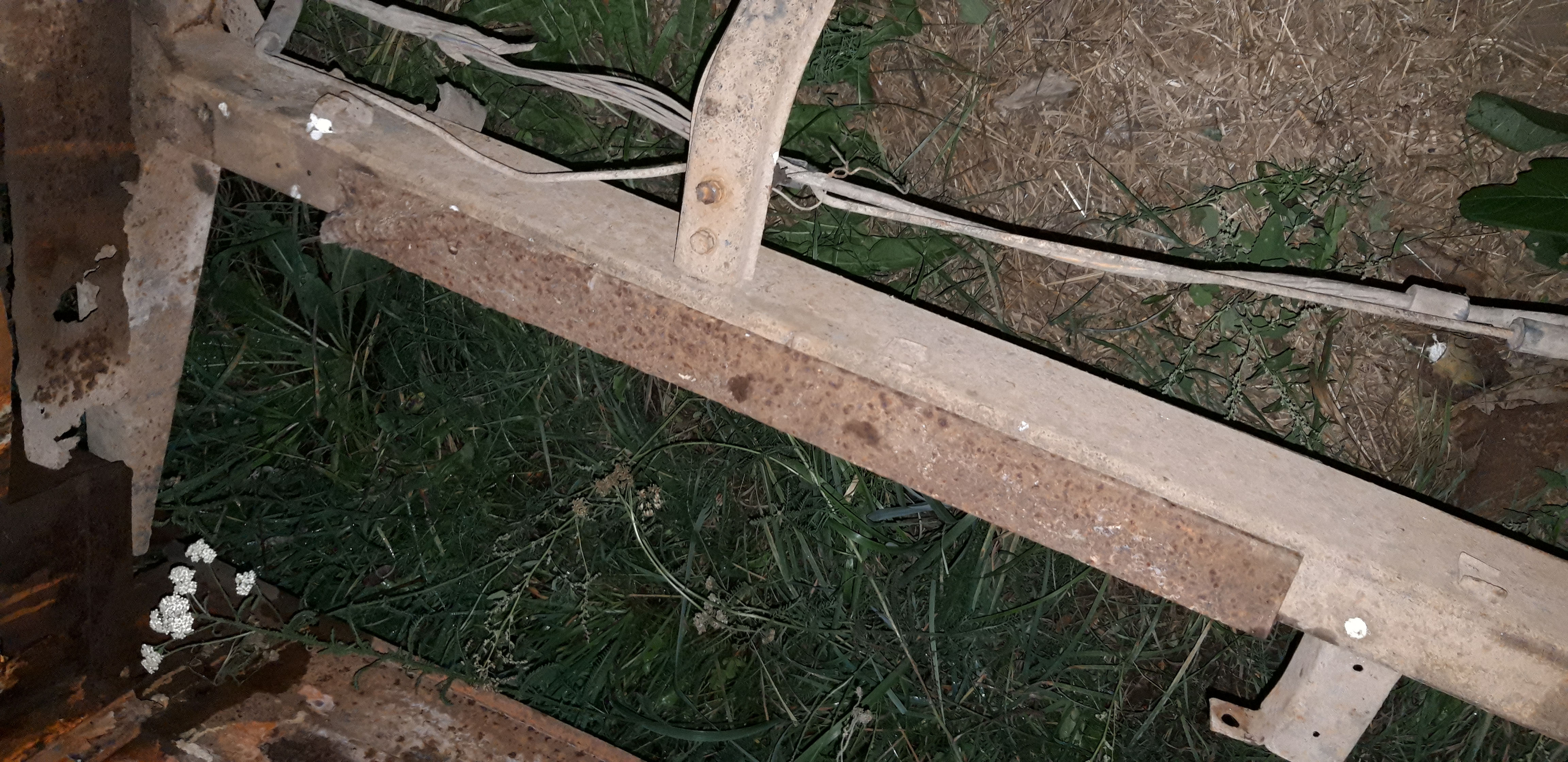

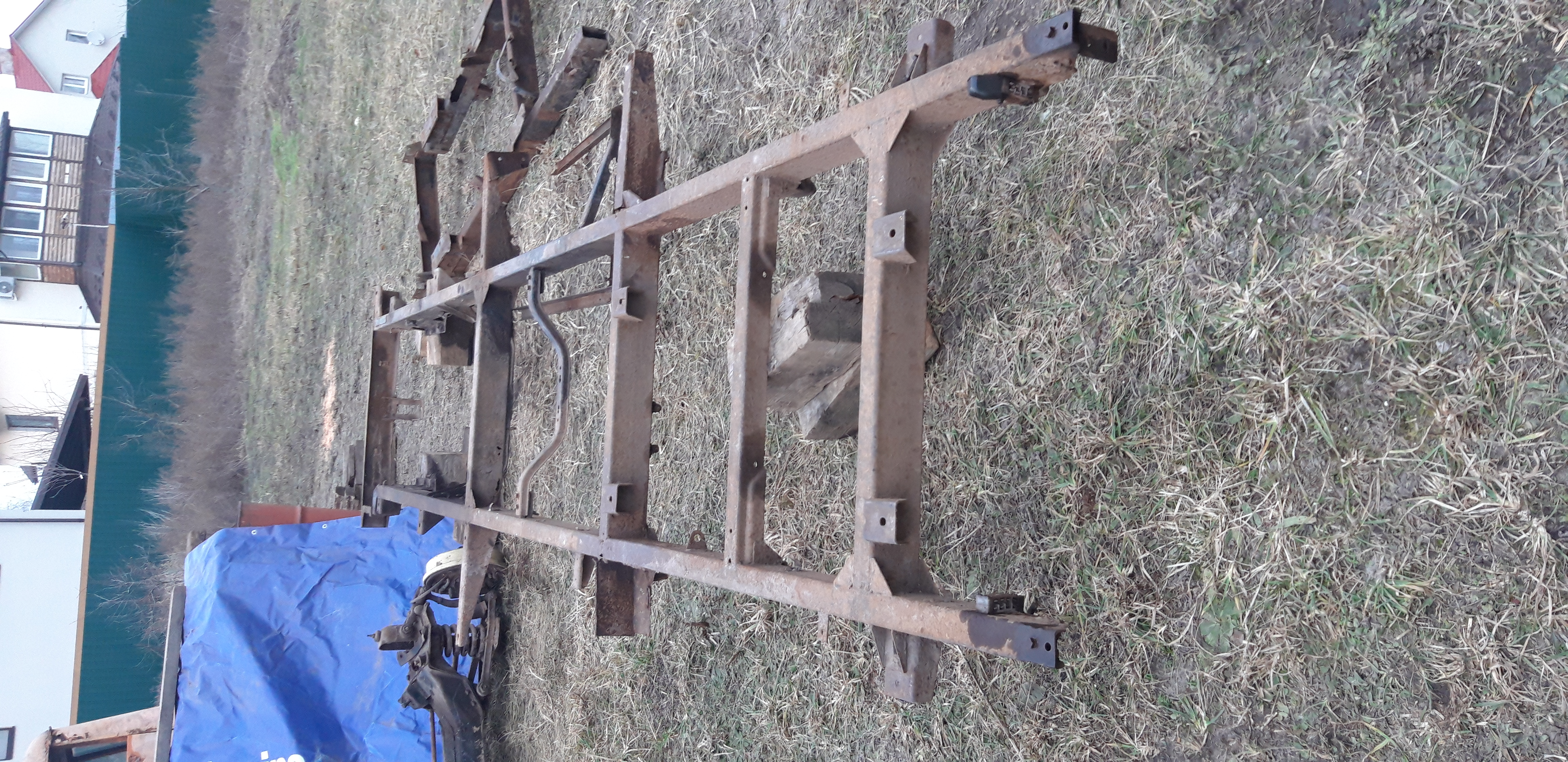

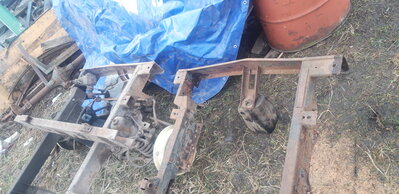

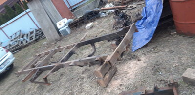

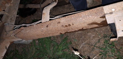

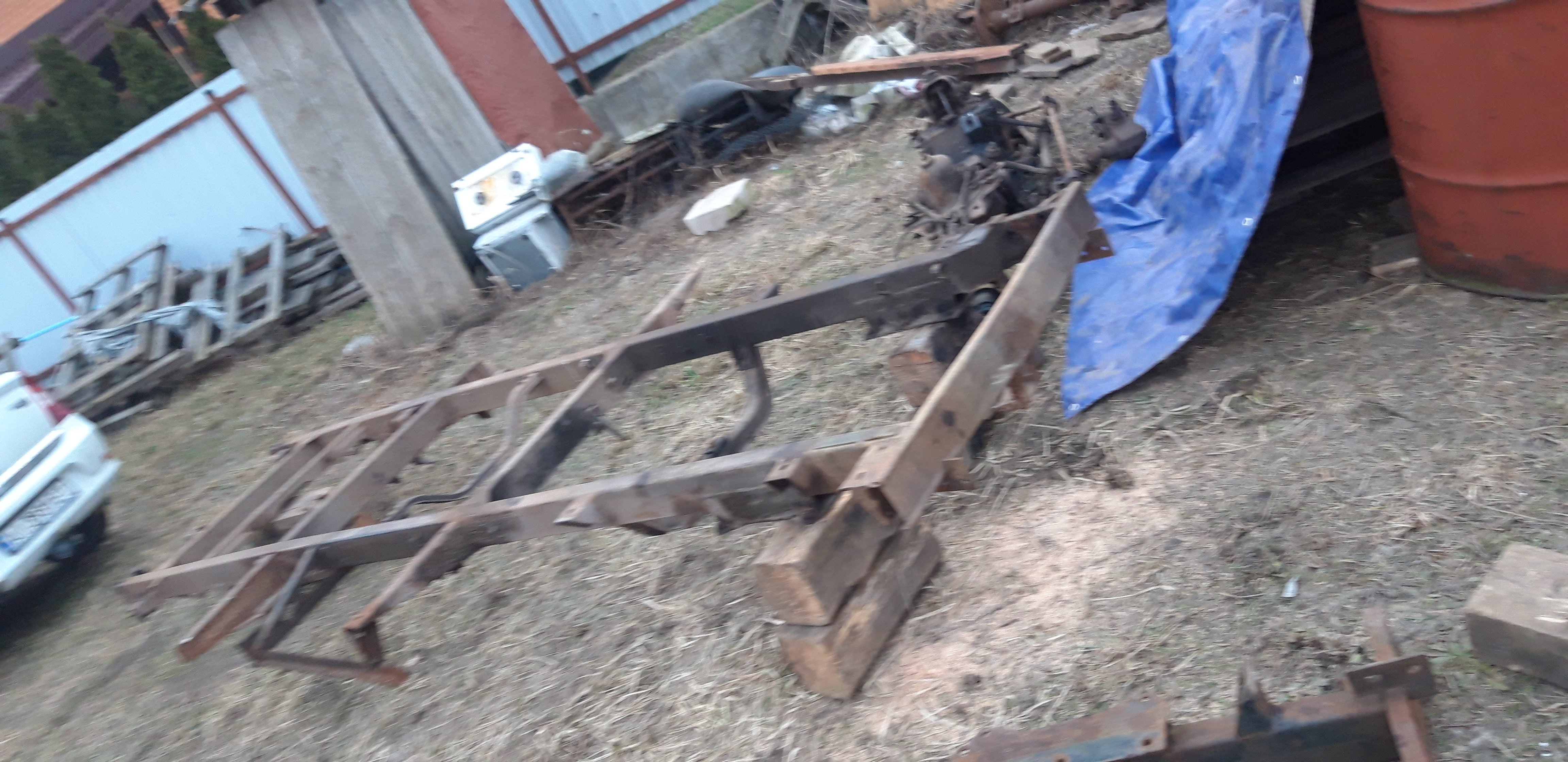

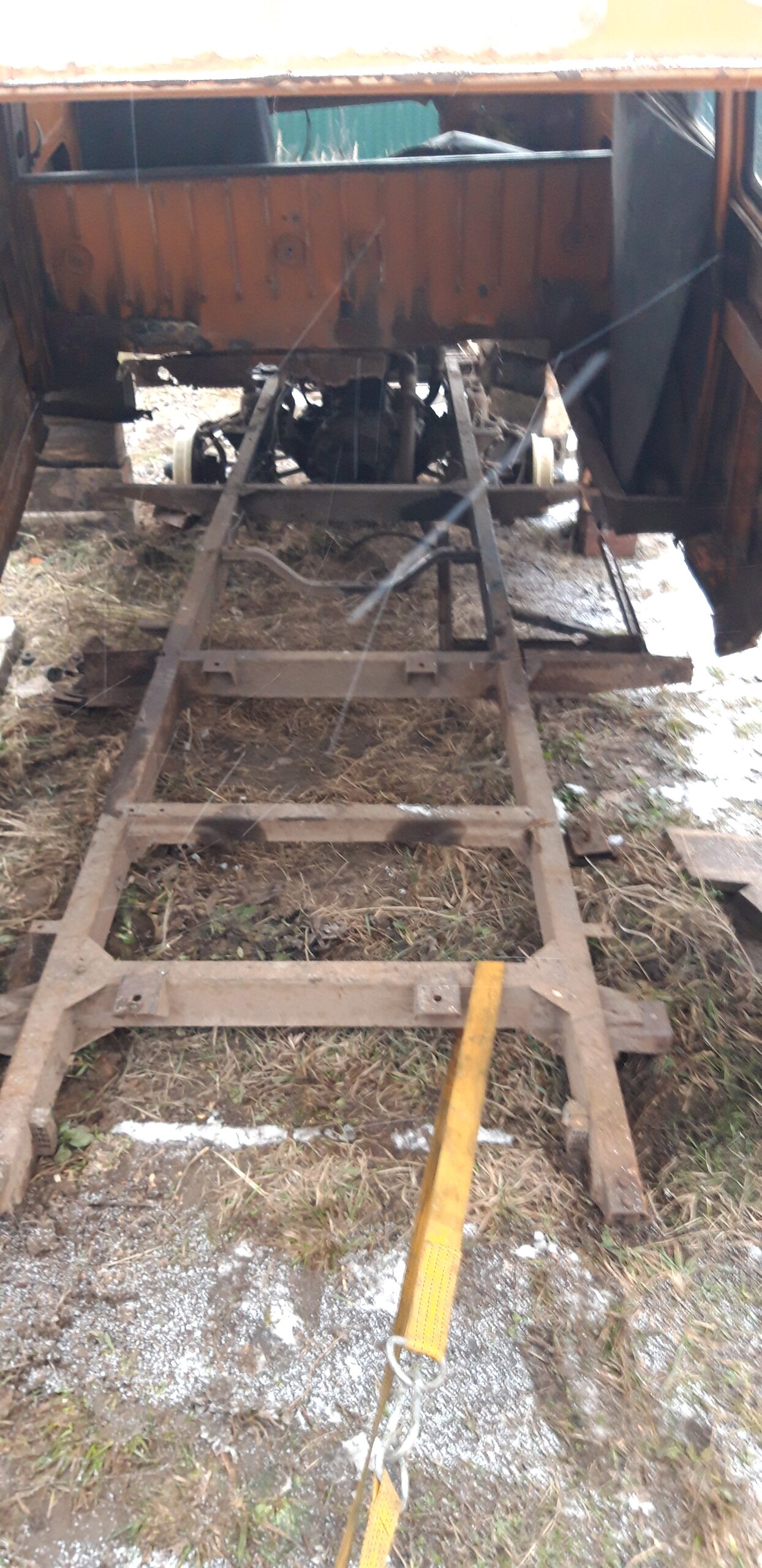

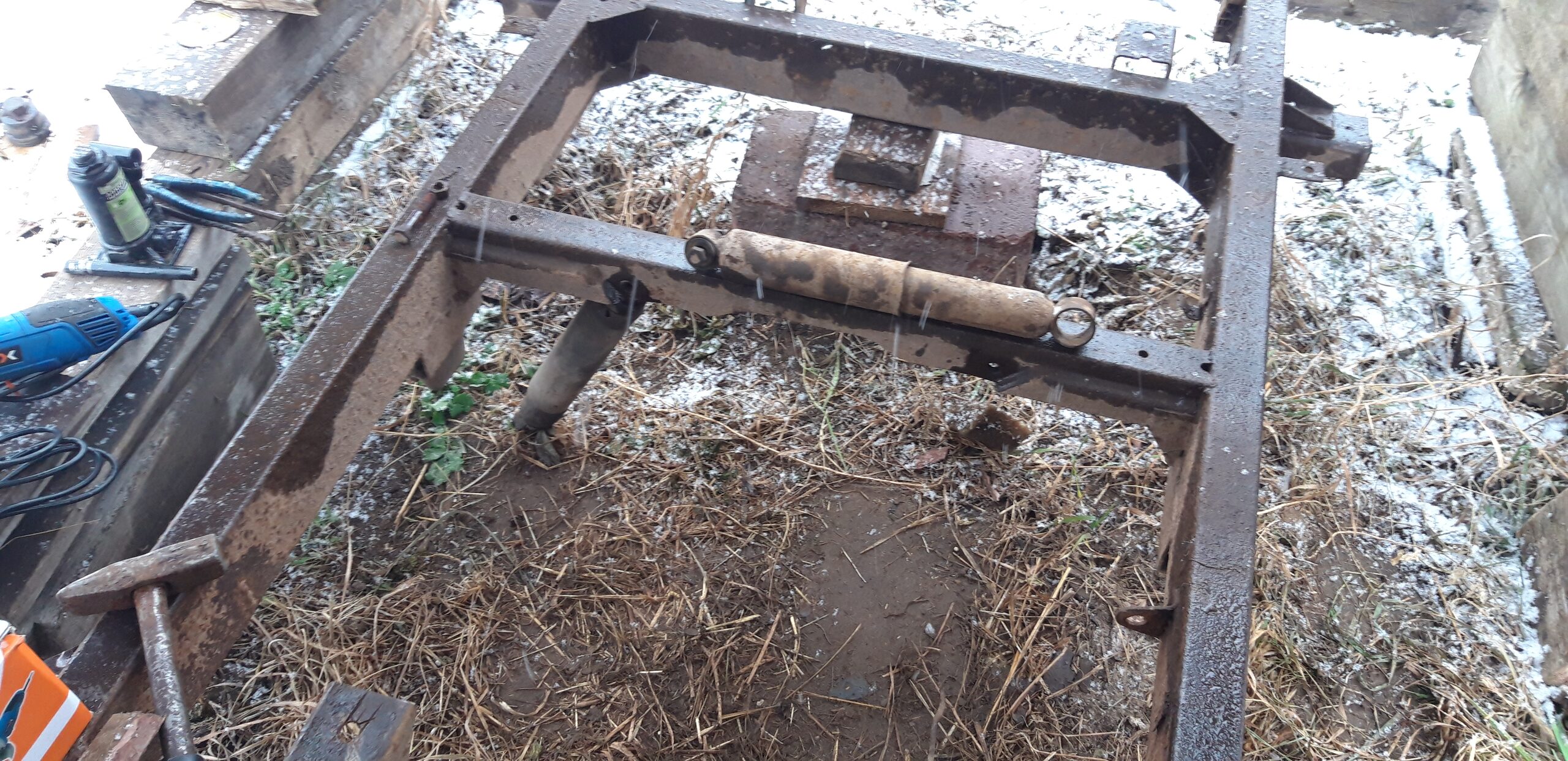

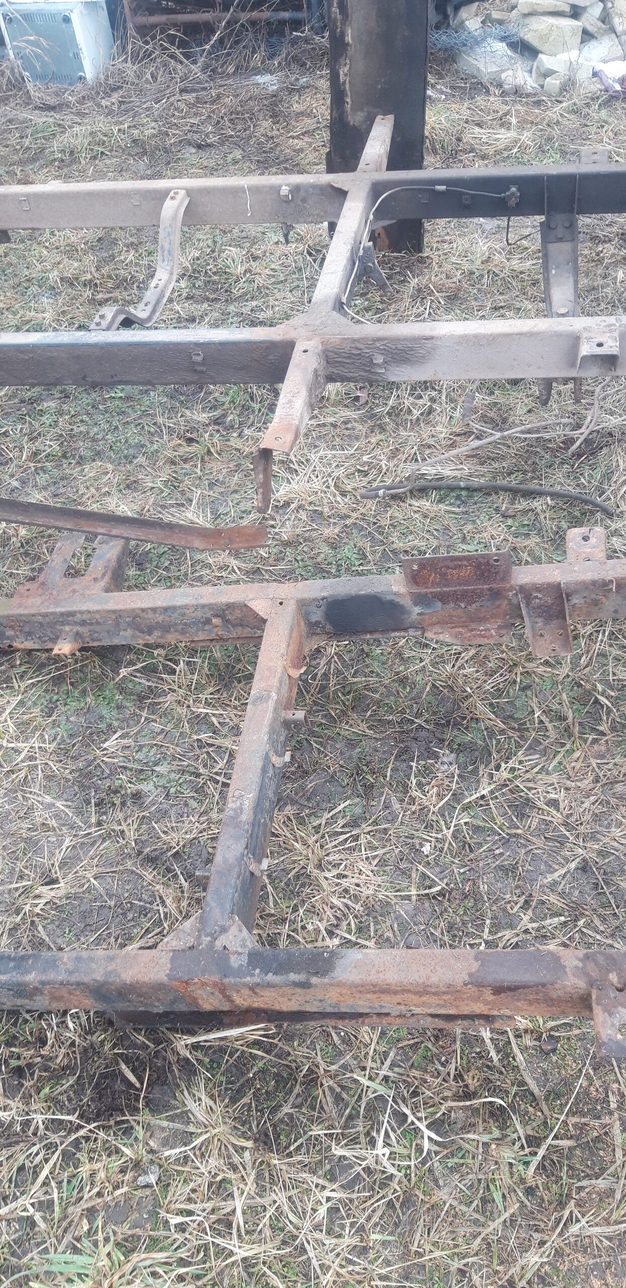

сделал более подробную дефектовку рамы:
И дополнение:
20230214_150208.mp4 (19.69 МБ) 938 просмотров
Сообщение #118 vagprofi » 15.02.2023, 10:38
У тебя в ютубе комментарии отключены.
Добавлено спустя 1 минуту 19 секунд:
Всё ремонтируется, но рама так себе конечно, уставшая.
Сообщение #119 Alex57 » 15.02.2023, 14:34
Может сварить новую раму, используя старую как трафарет. :think:
Сообщение #120 Сусанин » 15.02.2023, 20:32

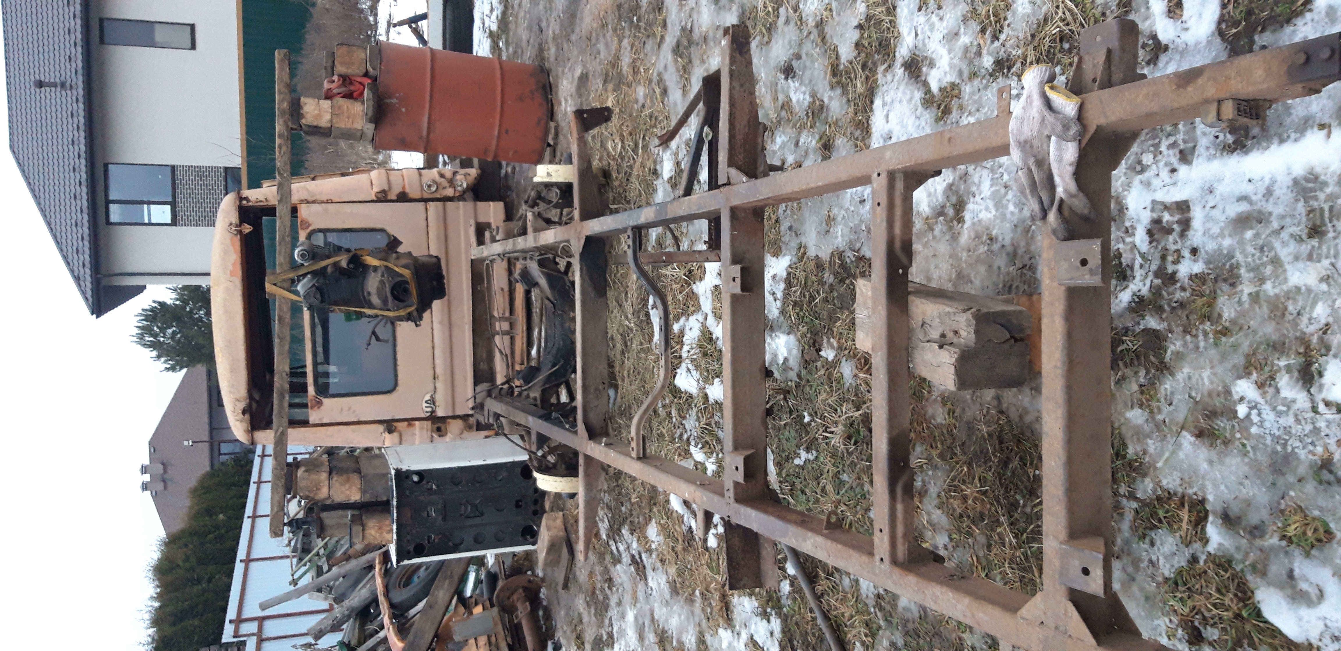

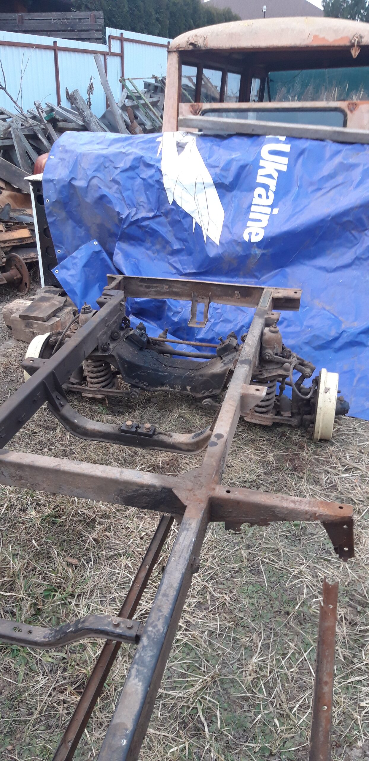

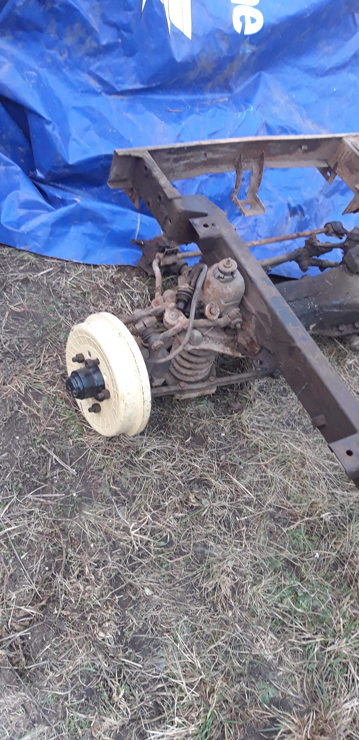

3-е отделение!

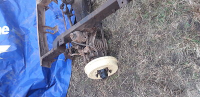

Открутил по 5 болтов с каждой стороны крепления передней подвески к раме.
Открутил по 2 болта с каждой стороны крепления стабилизатора поперечной устойчивости к раме.
Открутил 3 болта крепления рулевого редуктора к раме.
Снял топливные трубки с рамы.
Снял тормозные трубки с рамы.
Приподнял руками раму и передвинул ее в сторону.

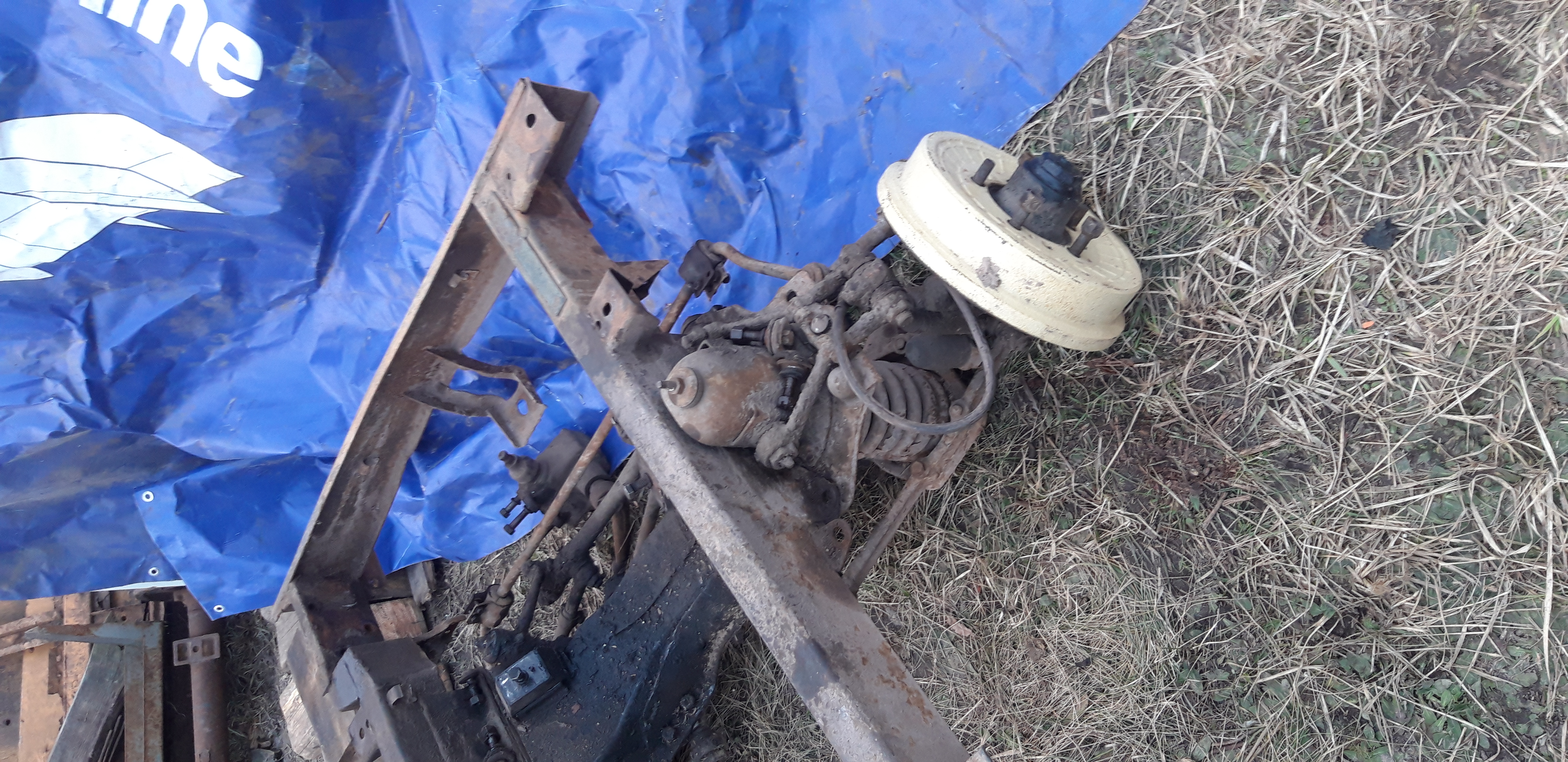

в итоге - передняя подвеска отделена от рамы!
