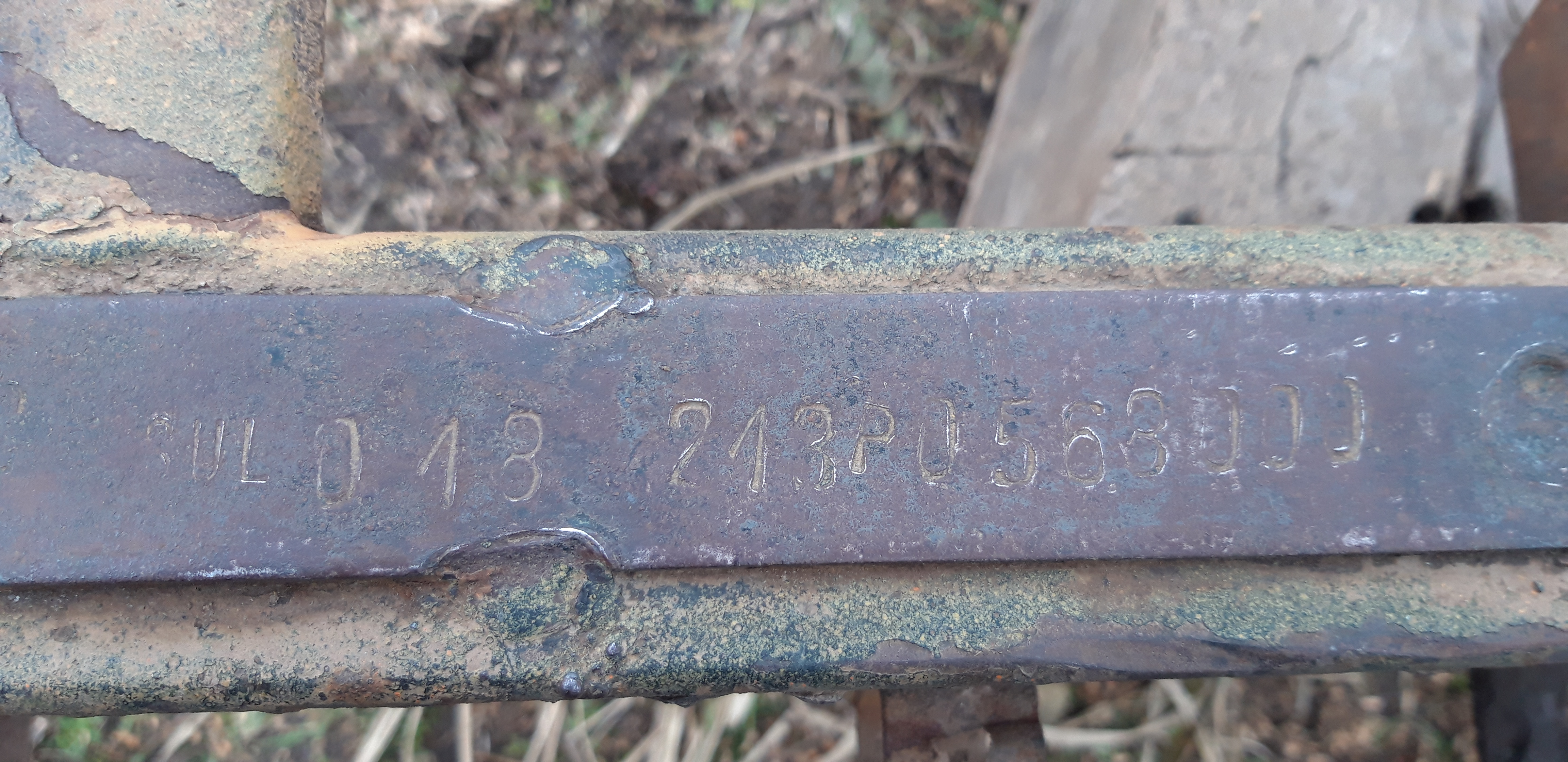

Сегодня день очистки номерных табличек с идентификационными данными автомобилей:
Жидкостью для снятия старой краски обработал номерную табличку, ножичком сошкрябал отслаивающуюся краску, протер тряпочкой с уайт-спиритом и вот:
Добавлено спустя 14 часов 59 минут:
расшифровка номера:
SUL 018 21 CP 0568000
SUL: Европа/Польша/Люблин
018- модель А18D
2 - тип двигателя (дизельный 4C90)
1 - базовый вариант двигателя
С - система привода (коробка 4-х скоростная)тип А13Х, мост Zuk тип 18
Р - год выпуска (1993)
0568000 - порядковый номер шасси автомобиля.

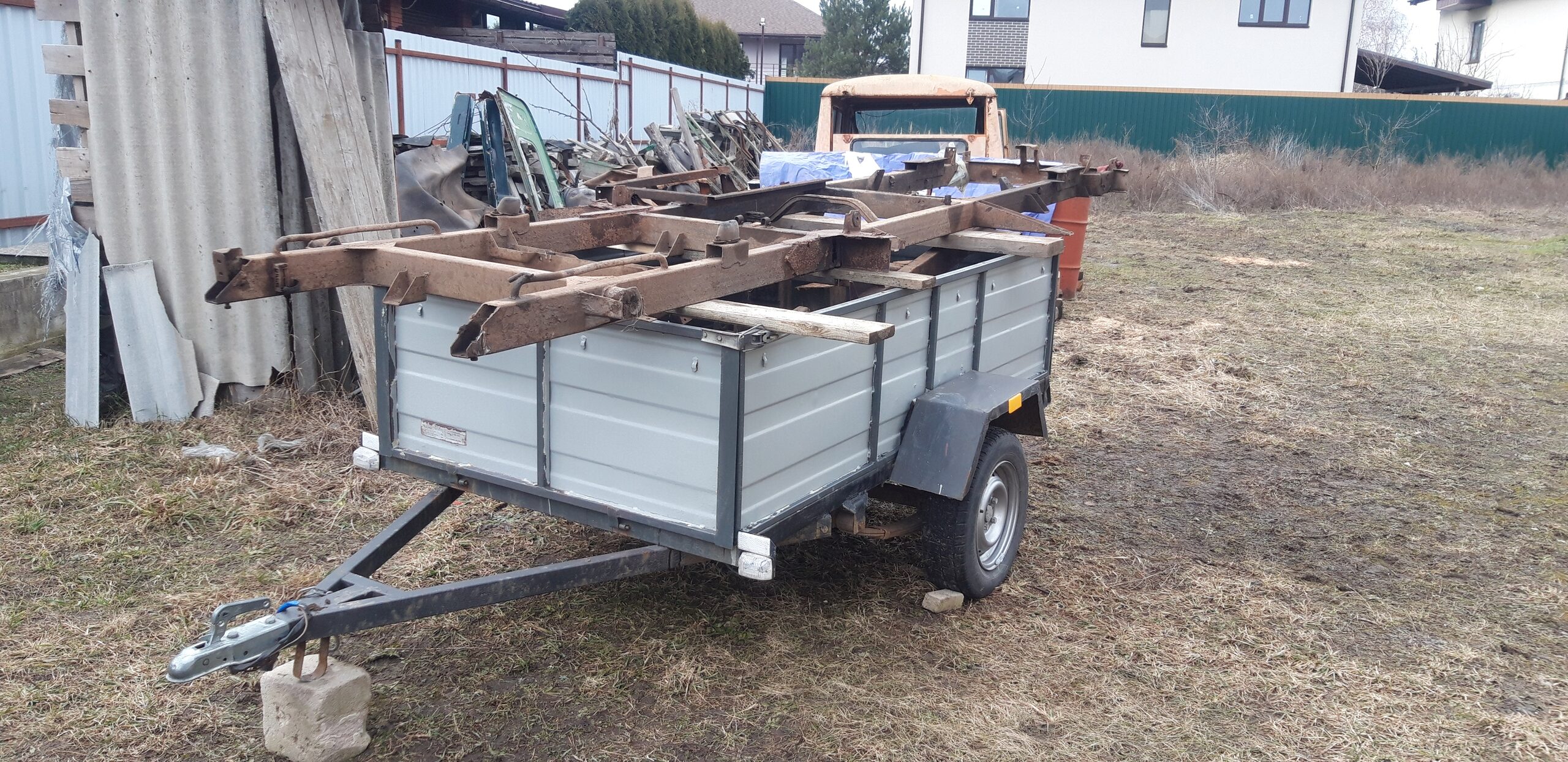

Рама апельсина и части донора погружены в прицеп.

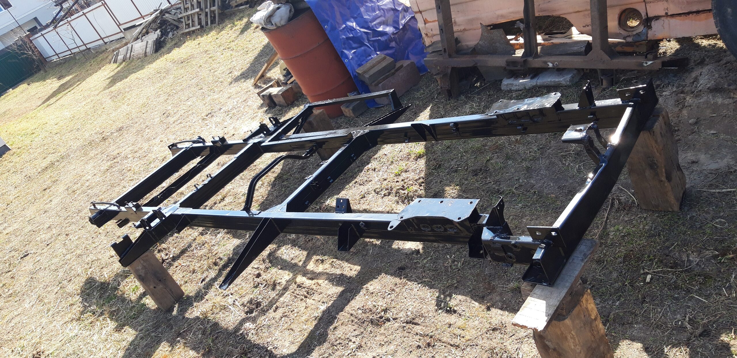

Рама, с частями донорской, отправилась в ремонт со сварочными работами. После более глубокой диагностики приняли решение менять всю заднюю часть на донорскую. Дело сделано.
После этого рама отправилась на пескоструй. После обработки:
Первый раз своими глазами вижу такой цвет металла после пескоструя )))
Чуть позже сделаю обзор что и как сваривалось на раме.
Сейчас рама на грунтовании с последующей покраской.

Рама приехала на базу. Снята с прицепа и установлена на бруски:

Почему кабина закреплена кучей болтов через подушки, а вся задняя часть - всего лишь в 4 точках болтами напрямую к раме?

Бюджет ремонта рамы:
-сварочные работы: 200 $,
-пескоструй: 3000 грн (75 $),
-грунтование и покраска: 50 $,
-материалы: грунтовка ГФ-021, краска черная ПФ-115, уайт-спирит: 600 грн (15 S).
Итого: 340 $.
двоякие чувства... :think:
Сообщение #133 piatroc » 24.03.2023, 21:32
Мне кажется сварка слегка завышена по цене. Хотя может так и должно быть ведь точная должна быть работа!!!
Сообщение #134 Сусанин » 25.03.2023, 21:37
piatroc писал(а):Хотя может так и должно быть ведь точная должна быть работа!
там довольно много пришлось еще латок ставить. Плюс из двух кусков лепить одну - действительно нужно было выставить, прихватить и усилить. сплошной шов по всем пластинам усиливающим. работы сделано не мало, учитывая исходное состояние рамы... я бы сам так не сделал... Поэтому в целом работой и сроками я доволен, но общий бюджет ремонта рамы существенно увеличивает общую стоимость проета, особенно учитывая что еще много работы по кузову нужно сделать. Но буду растягивать это во времени, да и рама - это основа(фундамент) проекта. Тут нужно было сделать все четко и надежно. :pray:
