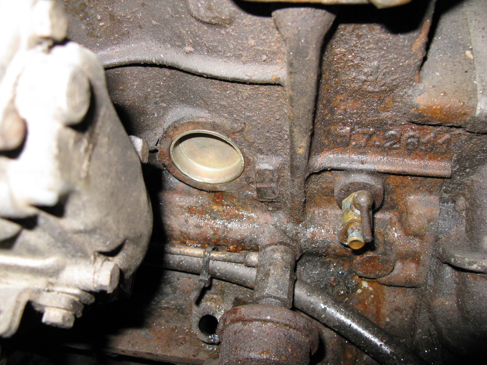

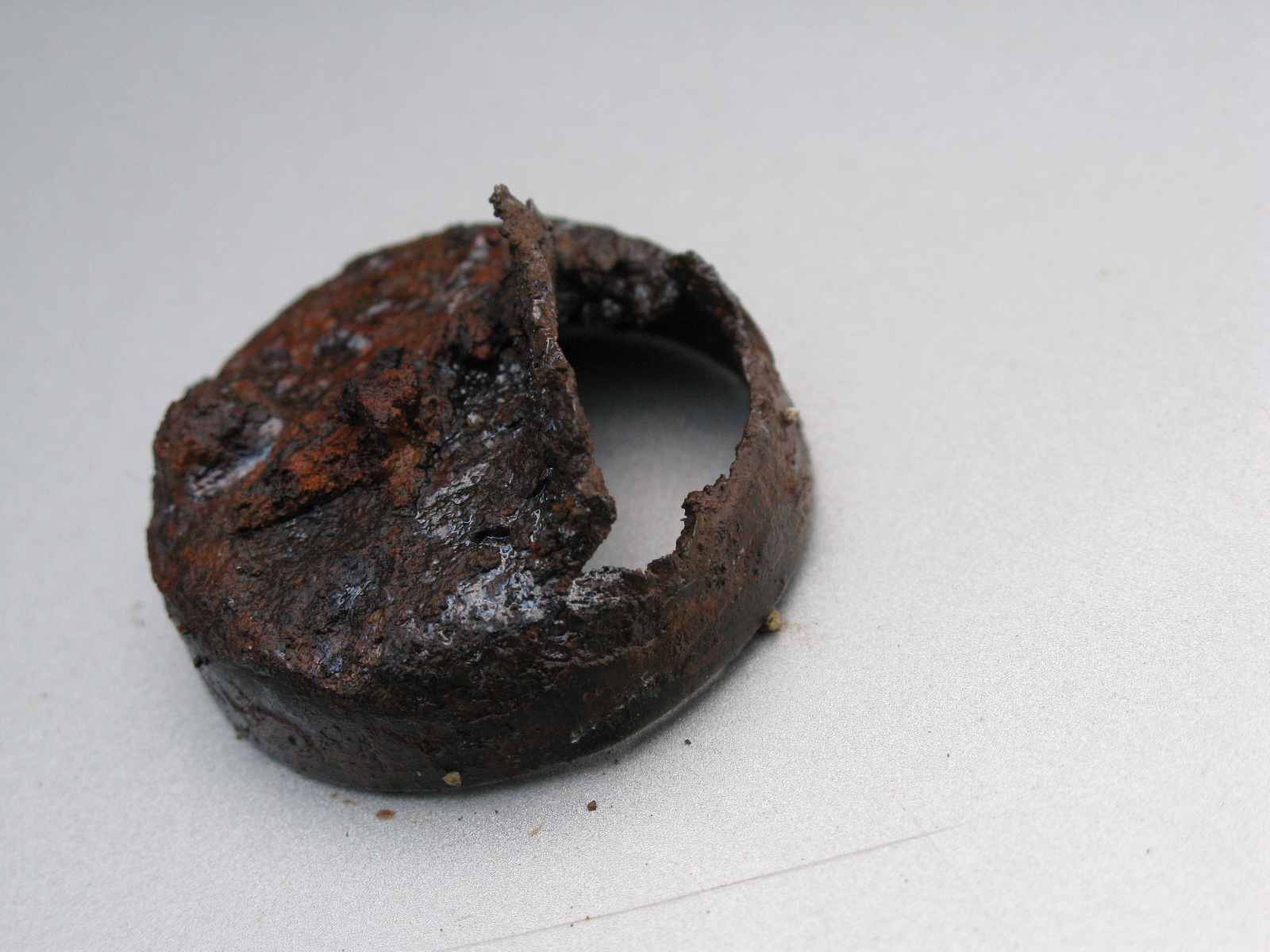

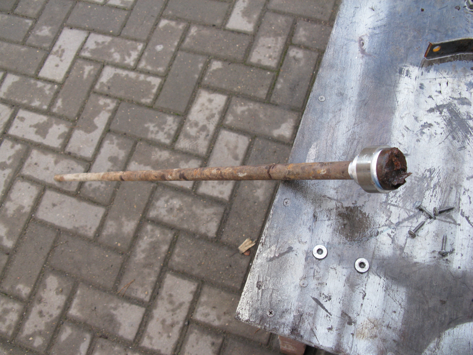

После того, как была залита вода в систему охлаждения, выяснилась одна неприятная хрень. Оказалось, что заглушка блока цилиндров (технологический канал системы охлаждения)тупо сгнила. Выдрать заглушку удалось после снятия корпуса топливного фильтра и маслощупа. Сколько всякой гадости я увидел в блоке под заглушкой… Пришлось доставать Керхер и вымывать все под давлением. На этом приключения не закончились, места для маневра там просто нет, поэтому пришлось изготовить оправку для запрессовки заглушки из старого тормозного поршня от туарега и прута длиной чуть более метра и диаметром 18 мм. Все прошло на УРА! заглушка подошла кстати от ВАЗ 2101 диаметром 40 мм. Ну и фотки)))
Чудо - оправка для забивания))
Хоть ТНВД не пришлось снимать...
Вот такая прелесть
