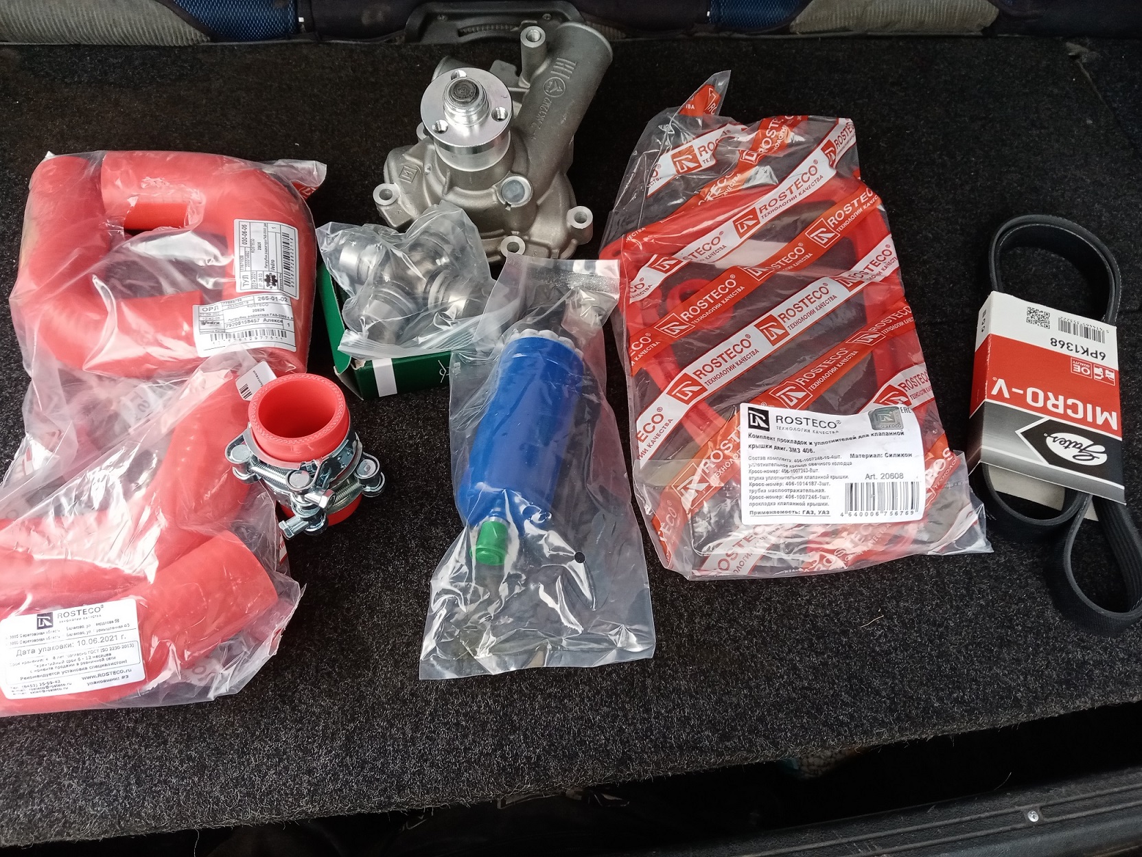

Приобрёл запчасти для Жука: оригинальная помпа, ремкомплект клапанной крышки, бензонасос, крестовины для кардана, комплект силиконовых патрубков с усиленными широкими хомутами, ремень генератора. В ближайшее время буду устанавливать их на автомобиль. Уже точно знаю, что возникнут проблемы с внедрением бензонасоса из-за разного диаметра его штуцеров. Буду думать, как сделать все правильно, чтобы всё нормально работало.

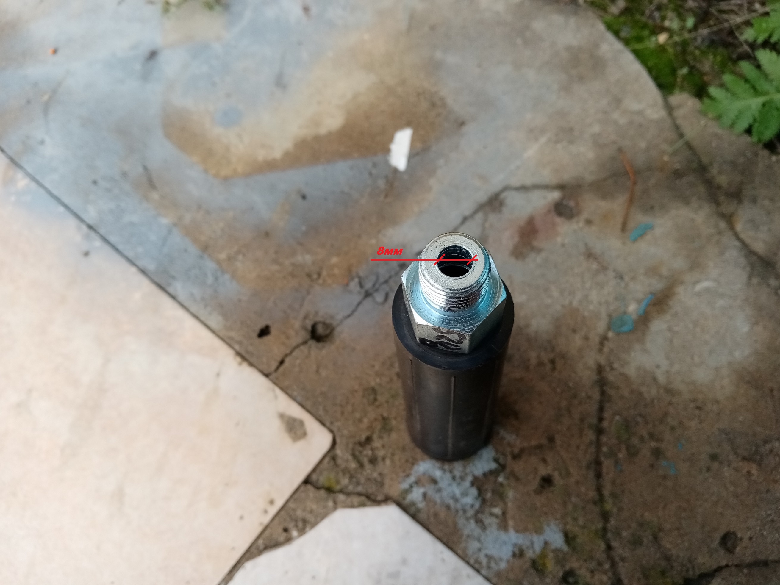

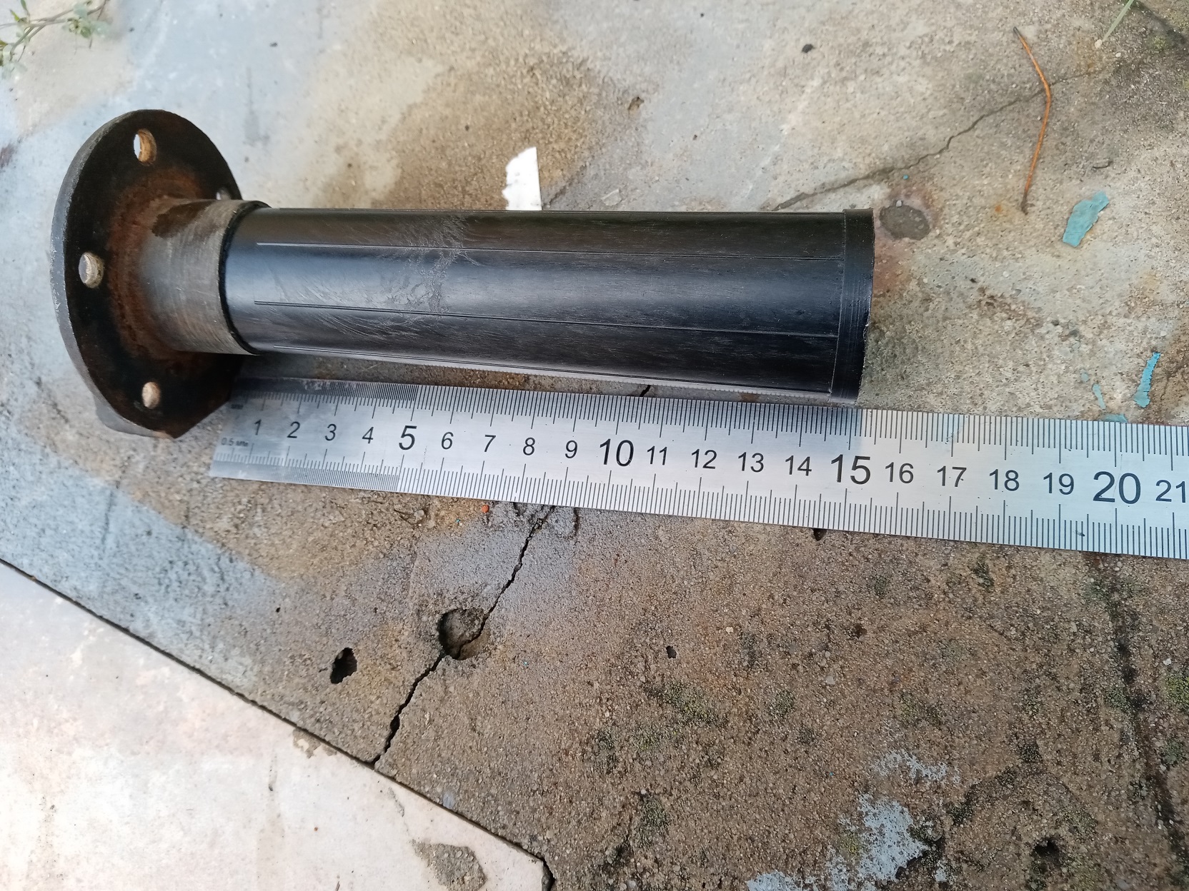

Снял топливоприёмник со своего бака и с бака Волги. Они одинаковые по креплению, но разные по длине. У родного длинна заборной трубки 16,5см, а у Волговской 15см.
Стал думать, как нарастить Волговский топливоприемник, и тут помог интернет. На тормозной системе Зил 4331 есть штуцер с нужным размером и резьбой.
Его я нашёл в ближайшем магазине грузовых запчастей. Единственная доработка, которую я сделал, это рассверлил внутреннее отверстие штуцера с 8мм до 10мм.
Теперь топливозаборник нужного размера, и поставив новый фильтр грубой очистки, установил его в свой бак.
