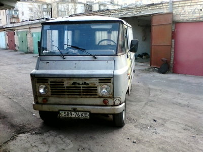

Zuk A06 Сусанин

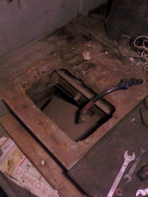

Прикрутил новый ручник тормоза к полу и выставил кнопку его срабатывания на красную лампочку на панельке.
Обработал бутумной мастикой ступеньку грузовой двери в скрытой полости, чтобы там не появлялась ржавчина после монтажа.

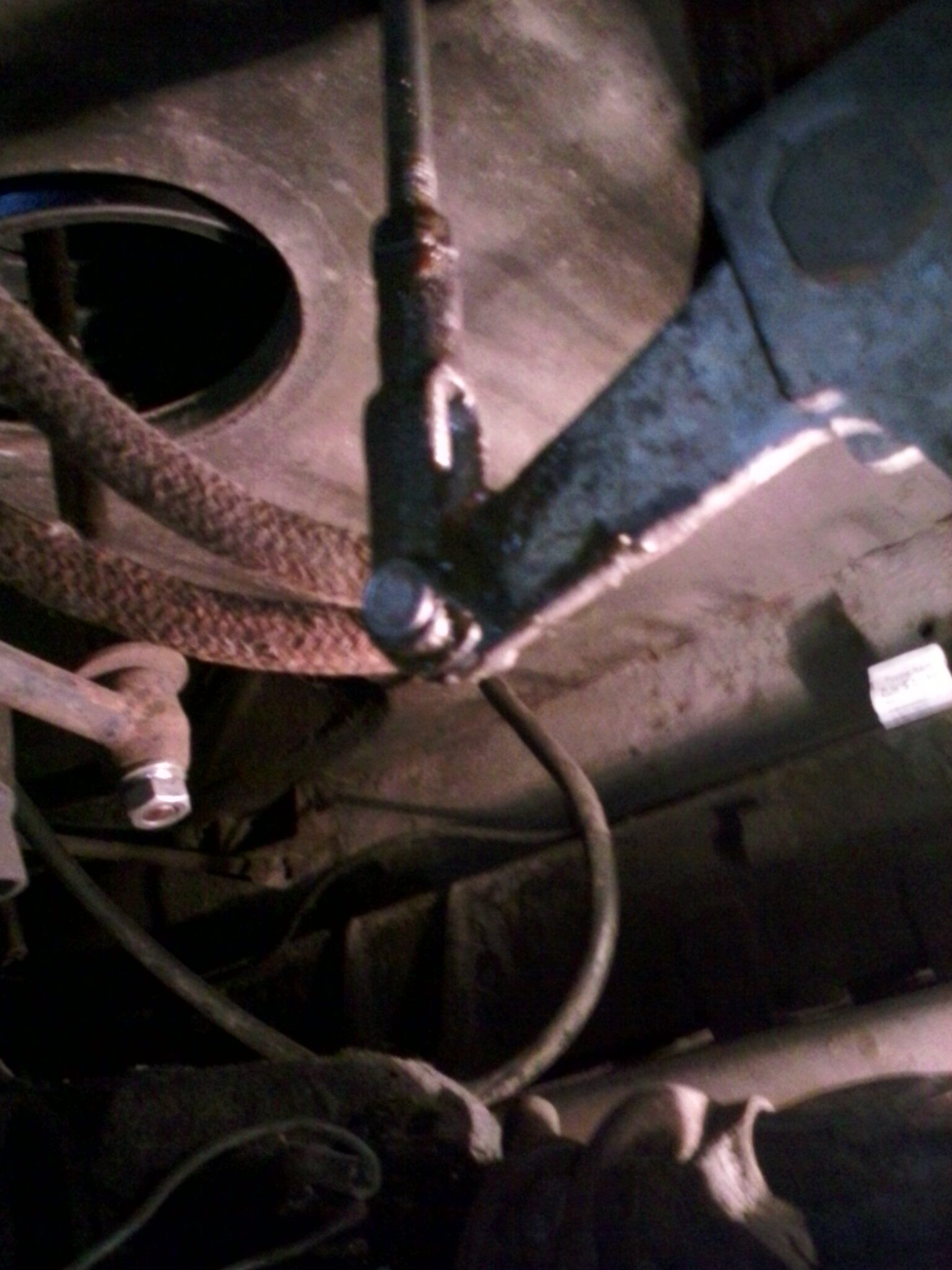

Сегодня забрал от токаря вилку тяги ручного тормоза высверленную, которую искал. Попробую сегодня или завтра ее установить.
Сообщение #27 Сусанин » 07.04.2014, 12:14
Вилку установил на новый ручник, предварительно скрутив контргайку с поломанного штока.

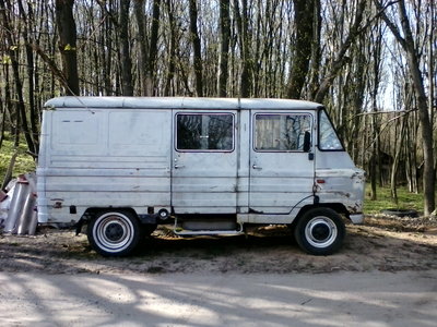

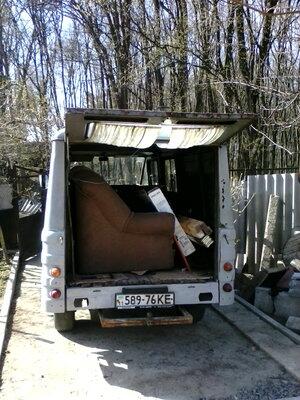

А вчера завел Жук, выехал из гаража, подкачал колеса, долил всех спецжидкостей до нужного уровня, протер стекла и поехал в тестовый рейс на дачу, дабы перевезти порядком застоявшийся внутри Жука диван. Туда добрался без приключений. Скорость ~ 60 км/ч. раcстояние - 20км по одометру.
После разгрузки и затягивания дивана в домик, обеда и общения с родителями выдвинулся засветло в обратный путь. Однако траблы не заставили себя долго ждать. Забарахлил стартер и я не смог завести двигатель. Попытка завезти корбой или с расталкивания не дали результата. Было такое ощущение что стартер потерял мощность, то совсем не проворачивался, то проворачивался очень туго. Пенял на замок зажигания и его плохой контакт, плохой контакт управляющего провода на плюсе стартера в районе клеммы (переломлено несколько нитей) или на западание самого стартера (статор с ротором). Пришел сосед и с помощью совместно корбы и стартера двигатель таки запустили. На обратной дороге случился непредвиденный останов, как оказалось закончилось топливо в баке, хотя датчик показывал что еще немного есть. Долили из канистры и корбой двиг запустил на гарячую. Дальнейшая дорога без приключений. Единственное некомфортное ощущение на протяжении всего заезда, что двигателю не хватает динамики - машина не быстро разгоняется и в гору даже пустая не сильно едет, а также при попытке разогнаться сильнее чувствуется что не во всех циллиндрах сгорает смесь. Связываю это с трамблером и октан-корректором, после снятия и установки не выставил еще. По дороге лазить туда не стал, чтобы не испортить совсем движение. :smile: Тормоза - срабатывают с первого нажатия, все приборы показывают работу.

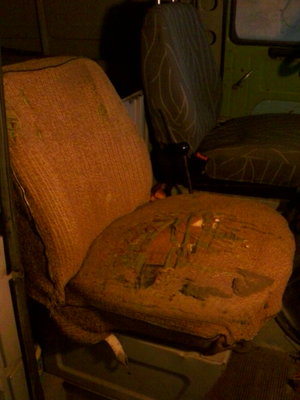

Что еще забыл описать, - весной поменял сидения водителя и пассажира в кабине на сидения от Мерседес-Спринтер с частичной подрезкой тумб и добавлением уголков на высоте установки салазок. Ругулировок достаточно много, но из-за недостаточности пространства в кабине - они имеют минимальный ход.

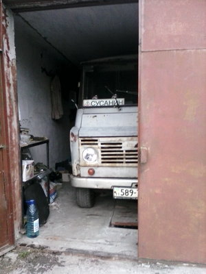

Жук стоит в гараже без движения. Заехал как-то, завел и заглушил. Только паутиной покрывается... :smile: Занимаюсь бОлее важными делами, поэтому к сожалению не добираюсь делать чтото дальше...

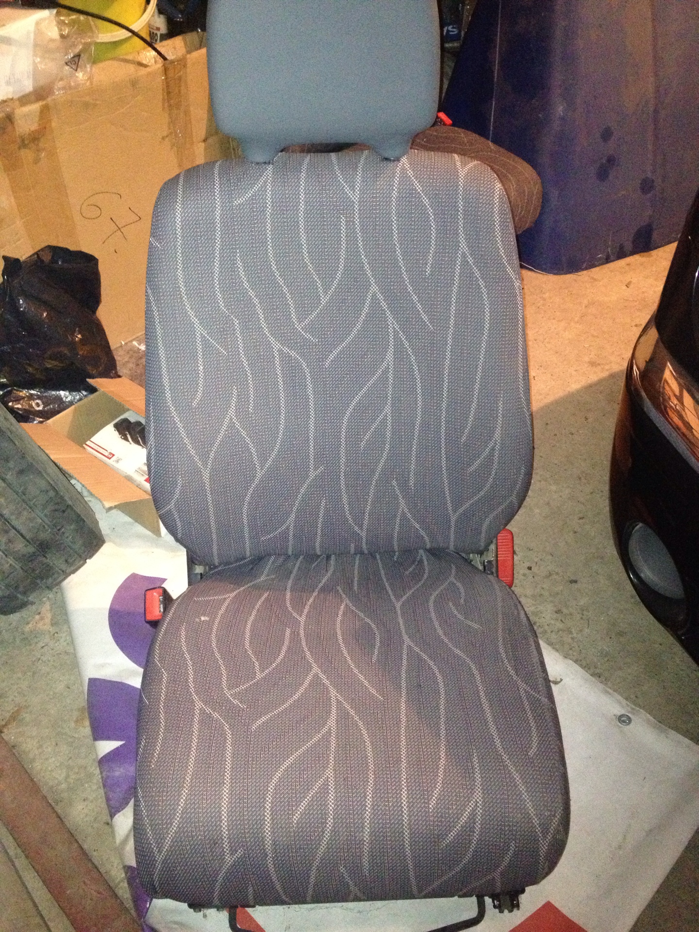

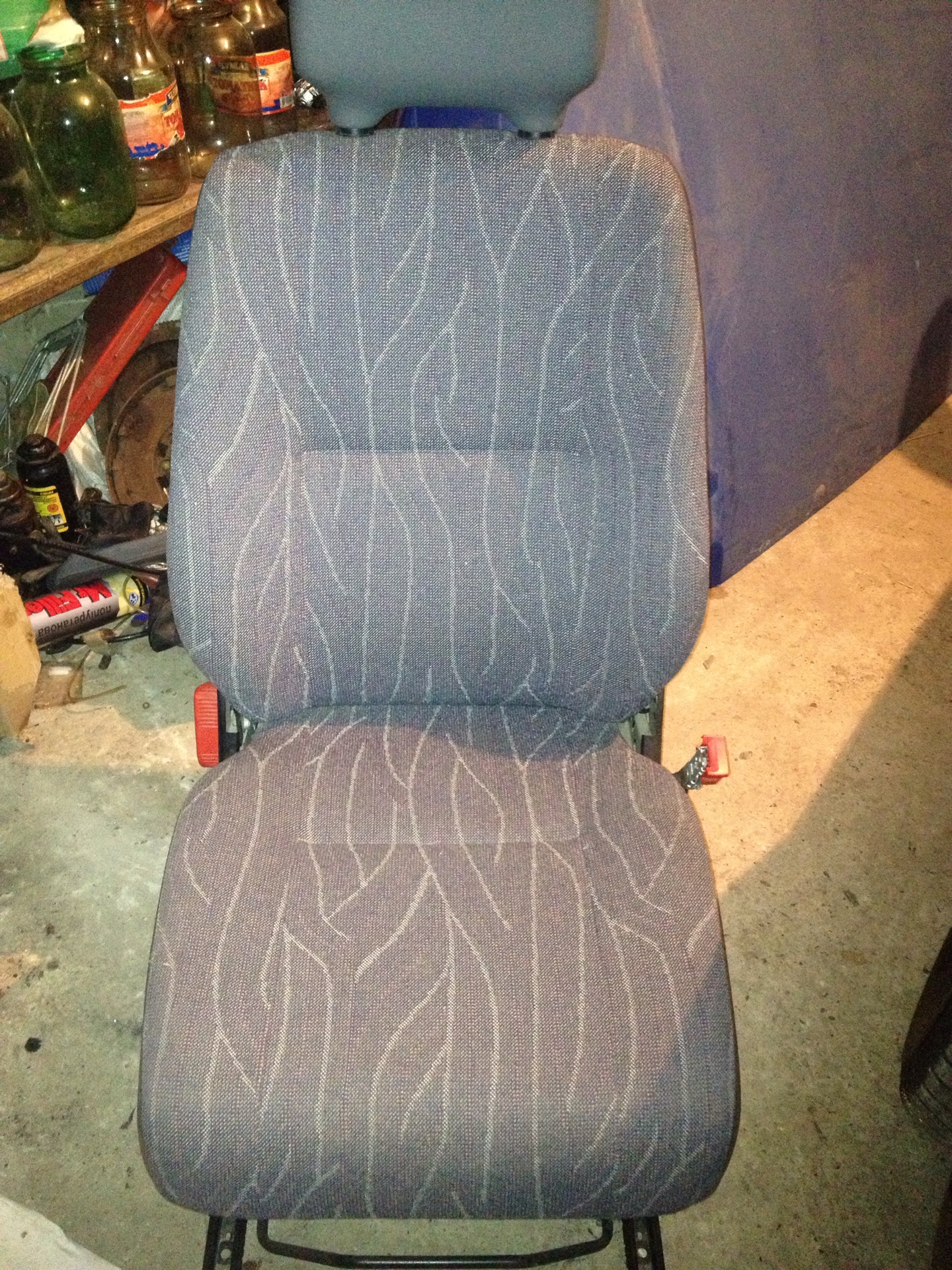

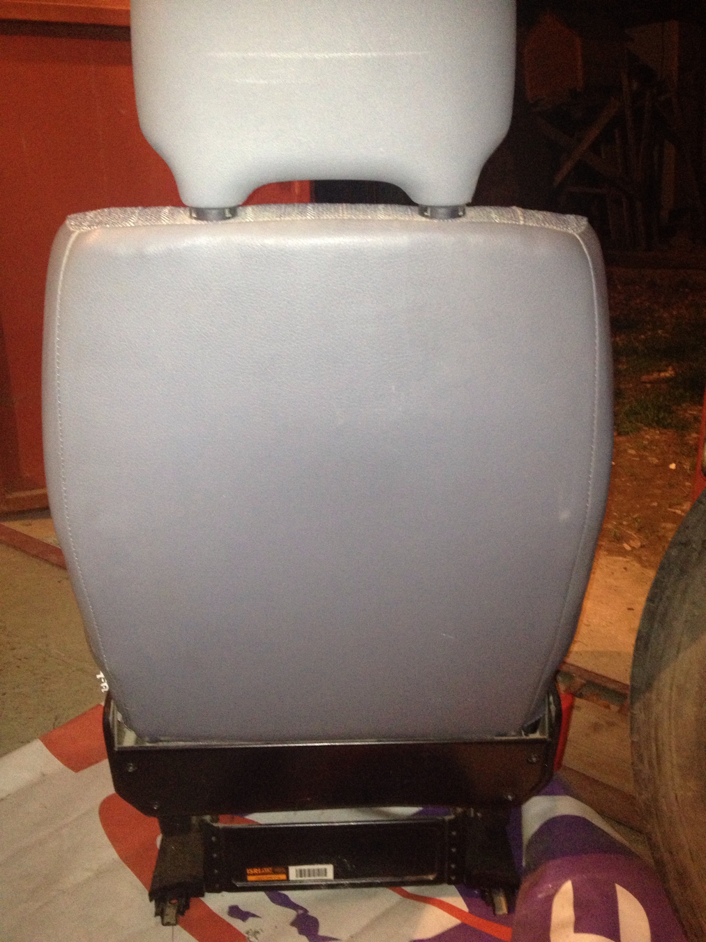

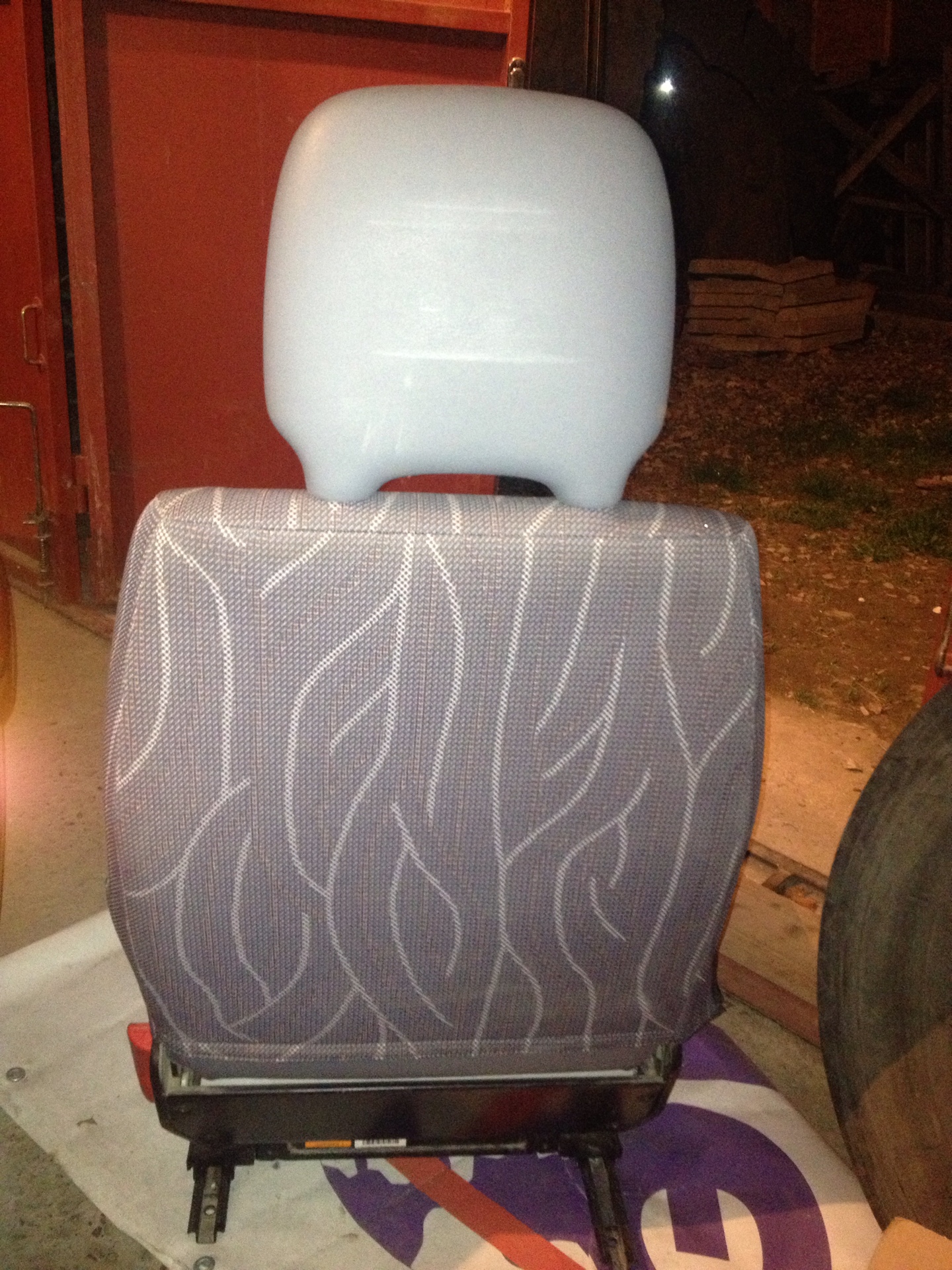

Замена сидений:
Еще весной занялся заменой сидений в кабине родных на сидения от Мерседес Спринтер.
В Черновцах была приобретена пара сидений в довольно-таки неплохом состоянии с салазками, вот они:
По хорошей цене 750 грн/пара + 102 грн пересылка компанией "Деливери".
Сидения со всеми регулировками - и продольно и вверх-вниз и наклон подушки и наклон спинки.
Добавлено спустя 16 минут 28 секунд:

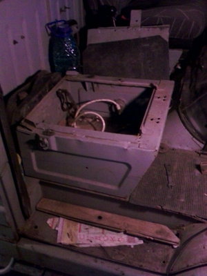

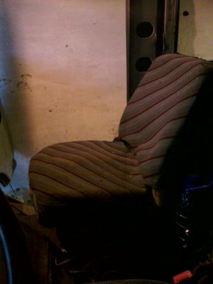

Старое родное правое сидение имело "бледный вид" и было демонтировано. Также была снята тумба для подготовки к установке нового.
В тумбе болгаркой была срезана верхняя половина передней части, а также проделаны отверстия в задней стенке для того чтобы салазки сидения с полозьями помещались внутрь. так как стандартная высота жуковской тумбы высока для установки сидений Спринтера, то высота подбиралась экспериментальным путем, в результате внутри тумбы параллельно продольной оси автомобиля были установлены уголки 50х50мм (2шт), закрепленные 3-мя болтами на 10 каждый к боковым стенкам тумбы, а на них уже проделаны отверстия для крепления салазок.
