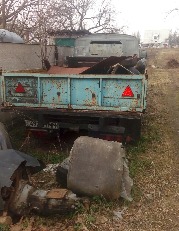

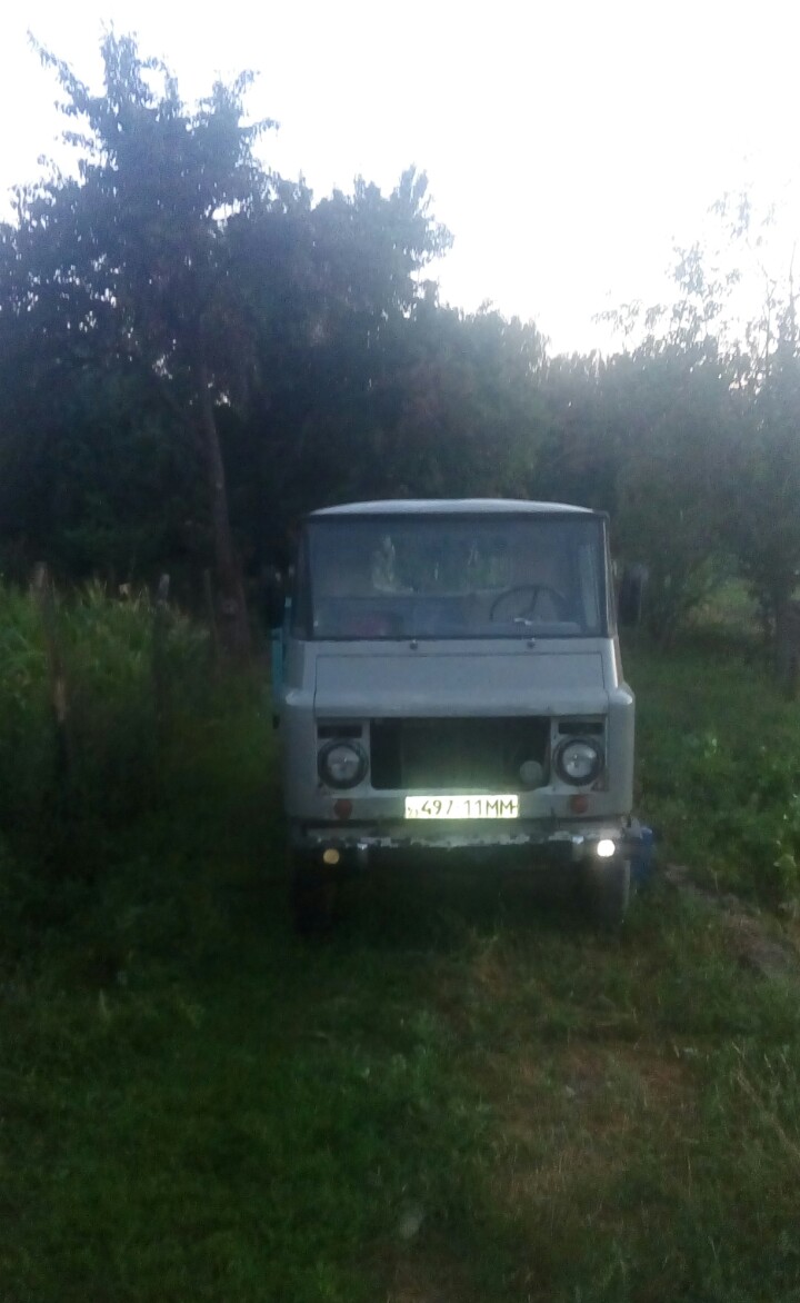

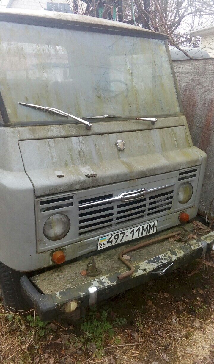

Сегодня наконец-то добрался до Жука. Осмотрел. Конечно присутствует достаточно колхоза и "советского тюнинга-стайлинга" (после штудирования форума уже умный стал))). Фото расскажут лучше.
Добавлено спустя 7 минут 19 секунд:
Борт полностью самодельный. Подлежит замене на более культурный
Сообщения: 3160
Сообщение #22 Сусанин » 12.03.2017, 19:04
Студент писал(а):Фото расскажут лучше
ох и дерзкий мега офф-роадный мощный бампер!!! Да там целый данс пол!!! :smile:
а что внутри?

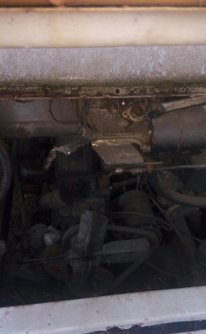

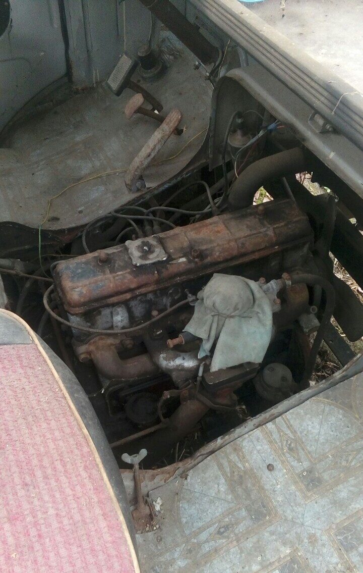

Двигатель S-21, стоял жигулёвский карбюратор, папик поставил родной однокамерный (пока под тряпочкой спрятан)))

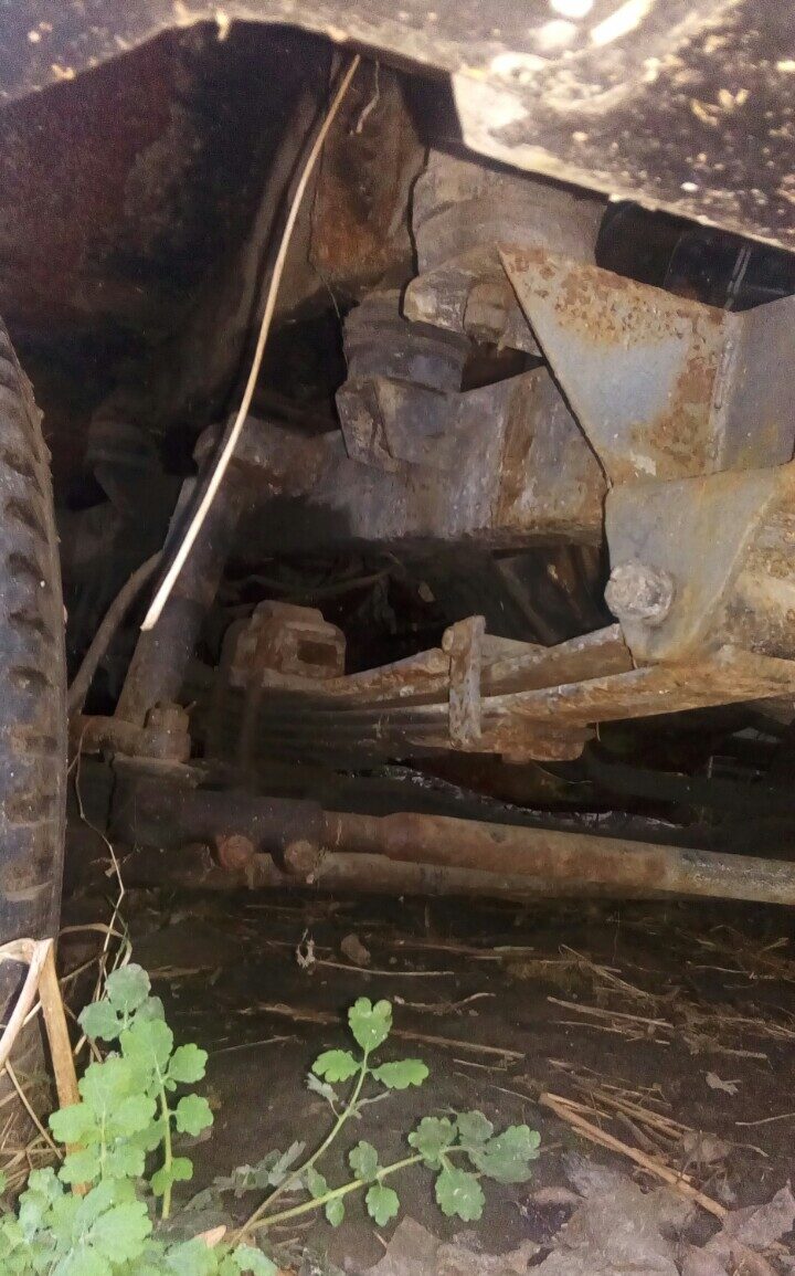

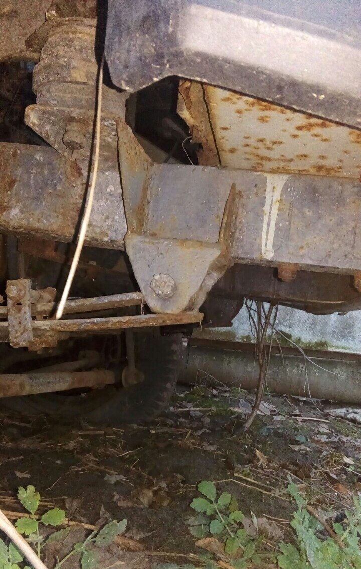

Также неизвестно от чего влеплена передняя рессорная подвеска (даже раму доварили, отчего и бампер такой вырос))
Добавлено спустя 4 минуты 59 секунд:
Сусанин, Папик говорит бампер оставим. Во-первых рама доварена до края бампера. Во-вторых удобно до крыши добираться и посидеть под рюмку чаю можно)))
Сообщения: 1592
Сообщение #24 piatroc » 12.03.2017, 19:29
Студент, прикольный машин, передний бампер как у КАМАЗА))))

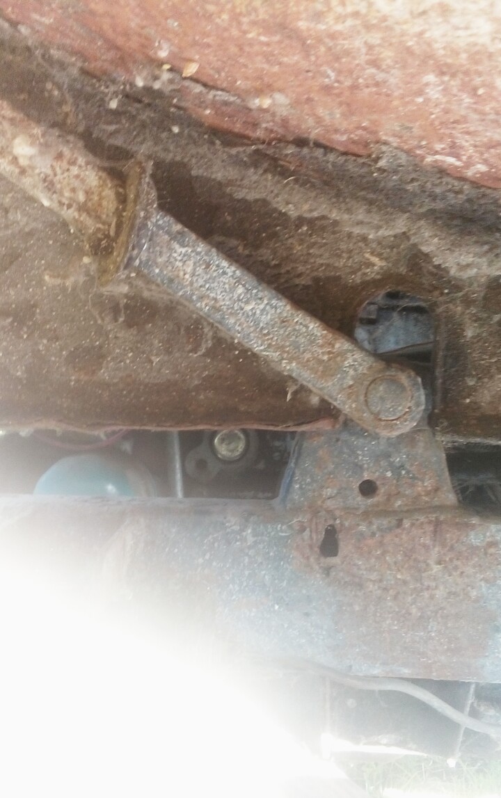

Нормальная машина,только ей давно никто не занимался. Бампер интересн зачем такой,может владелец был низкого роста и вставал на него,когда капот открывал? Шильдики эти и прочий колхоз всегда бесит,конечн.
Сообщения: 1595
Сообщение #28 vagprofi » 13.03.2017, 07:43

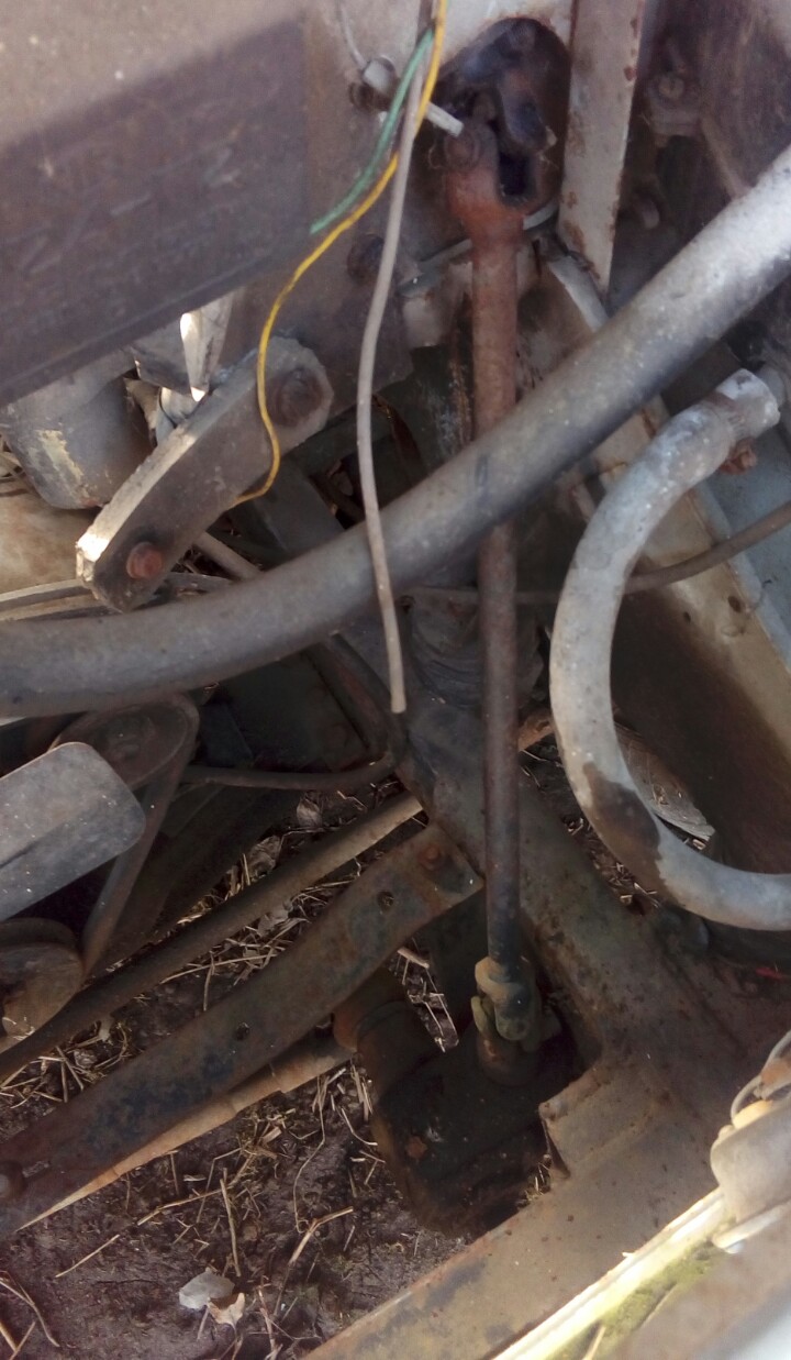

Интересно от чего редуктор рулевой и как его под таким углом поставили? Машина вполне себе подъемная!
С нами: 12 лет 2 месяца
Сообщение #29 KAE » 13.03.2017, 11:01
Балка передней подвески похожа на УАЗ-451, это заднеприводной головастик.

vagprofi, не имею ни малейшего понятия. Сделал ещё пару фото вид сверху. Может кто опознает происхождение этого редуктора.
Добавлено спустя 12 минут 7 секунд:
KAE, благодарю за опознание. Следовательно у него и рессоры уазовские на передней подвеске?
Сообщение #31 KAE » 13.03.2017, 21:05
Рулевой редуктор очень похож на изделие от УАЗ 469. Там из редуктора выходит короткий шлицевой огрызок под карданчик. На некоторых встречал огрызок с лыской под стопорный клин.
Сообщения: 1595
Сообщение #32 vagprofi » 13.03.2017, 21:37
KAE писал(а):Рулевой редуктор очень похож на изделие от УАЗ 469. Там из редуктора выходит выходит короткий шлицевой огрызок под карданчик. На некоторых встречал огрызок с лыской под стопорный клин.
Или от позднего Жука, у меня тоже вал с крестовинами был с завода, внешне они мало чем отличаются.

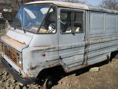

Сообщение #33 Сусанин » 03.04.2017, 23:02
Юра! Есть донор в Ив-Франковской области:
https://www.olx.ua/obyavlenie/prodam-vantazhniy-z ... snoyu-metalolomu-IDrzowQ.html# - вот объявление.

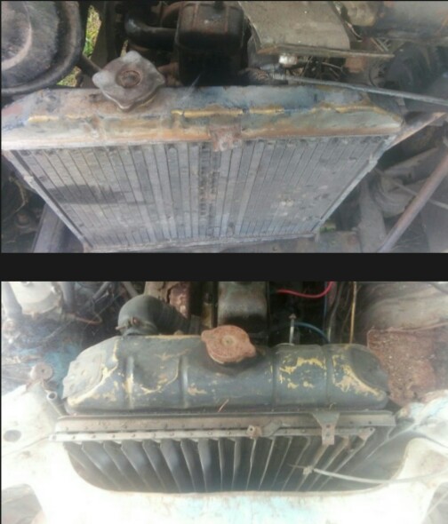

Потратив несколько часов на мытьё и осиную пасеку, приступили к оживлению. Масло в картере не первой свежести, но для пробного старта пойдёт. Корбой провернуть коленвал не получилось из-за мега-бампера, но удалось провернуть монтировкой. Крутанули немного стартером, подлили бензина в карбюратор и двигатель схватил и заработал!!! Установили радиатор, начали заливать воду и вода потекла... Оказалось выдавлена нижняя заглушка блока. На этом пока остановились. На днях поставим новую заглушку и продолжим процесс. Фотоотчёт позже.

Сусанин писал(а):а что с резиновыми патрубками?
Патрубки нормальные, комплект новых пока не пригодился. Меня терзают смутные сомнения что радиатор далеко не родной и даже не ГАЗовского семейства. Заглянул под капот 21-ой и сомнения подтвердились. Наверное буду ставить волговский.

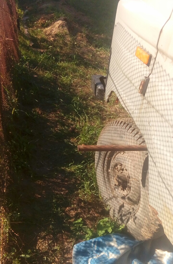

Вчера удалось установить заглушку блока без снятия трамблёра. Помог Случай: во время очередного выныривания из-под Жука (зачищал посадочное место в блоке), мой взгляд остановился на просвете между колесом и колёсной аркой и оказалось что при помощи длинной наставки заглушку можно поставить вообще с внешней стороны автомобиля. Наставкой послужил металлический прут 32мм длинной примерно 1м. Устанавливали вдвоём: папик под Жуком направлял прут, я стоя возле колеса бил молотком.

Можно. Если только позволит твоя неродная балка.
