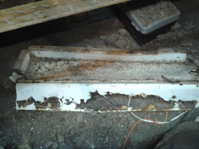

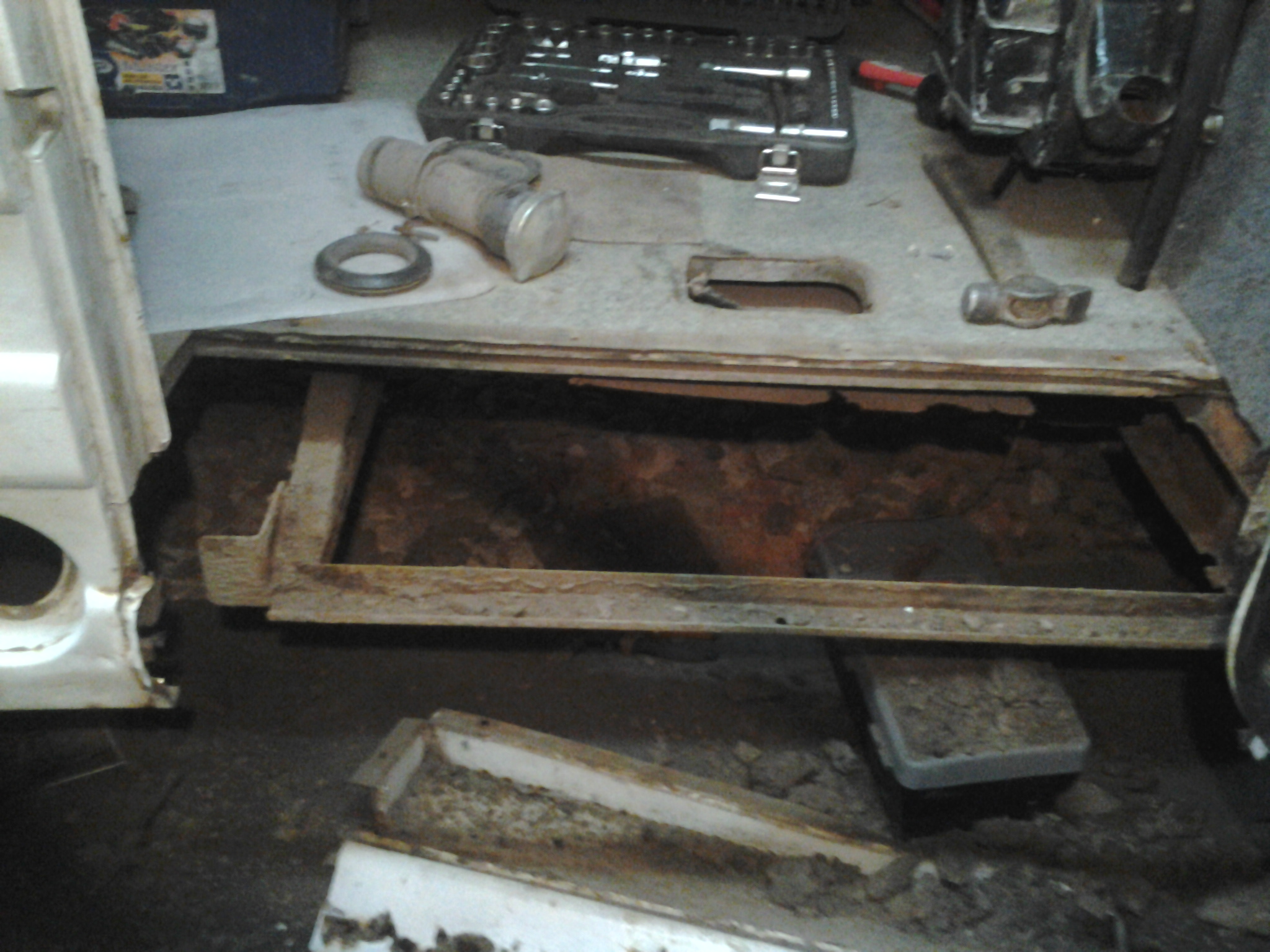

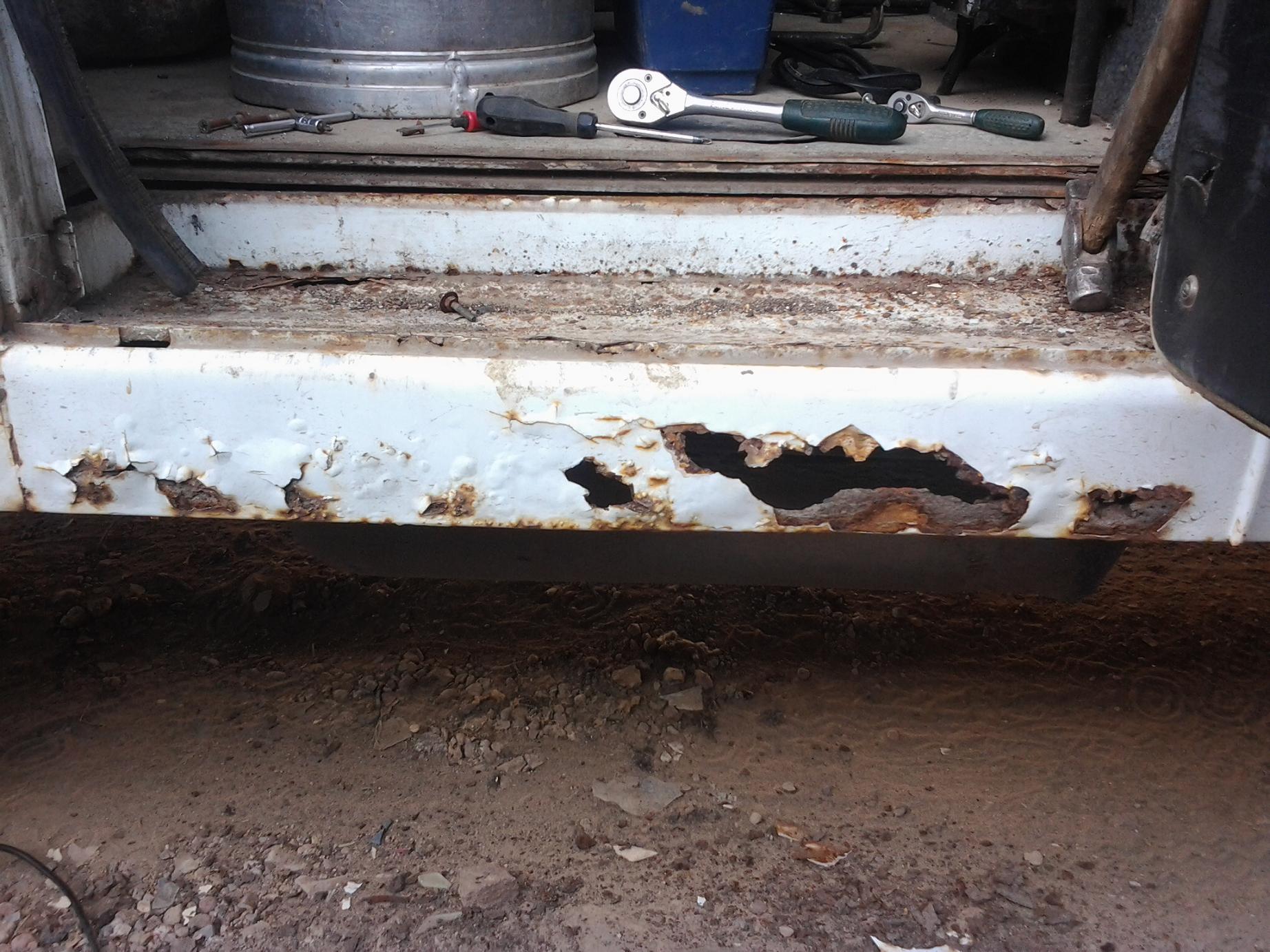

Сообщение #31 Alex57 » 26.07.2014, 22:12
Наконец-то удалось добраться до сгнившего порога .Сегодня снял бензобак и вырезал все гнильё,буду изготавливать новый порог.
Эти дыры портили весь вид машины

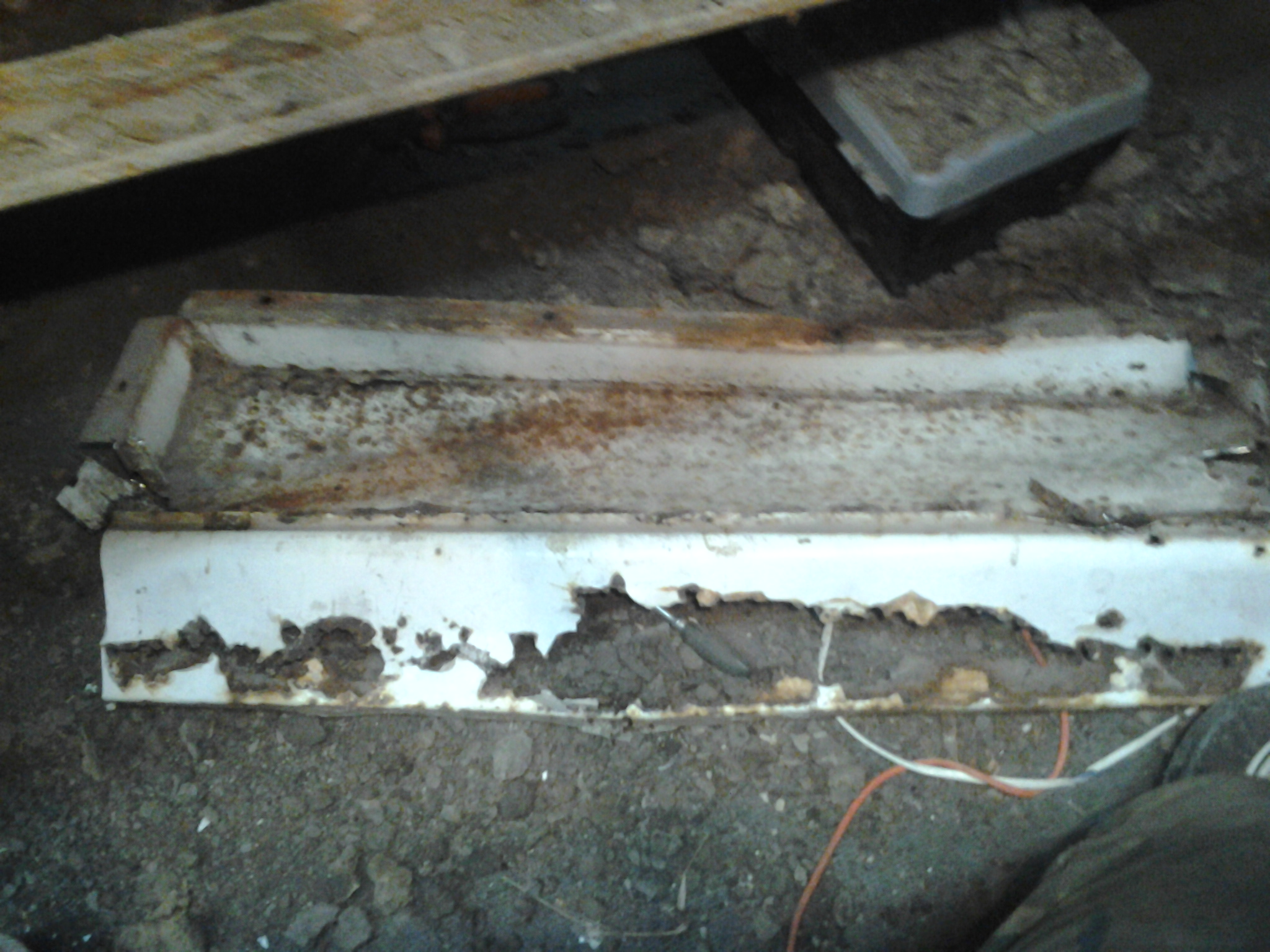

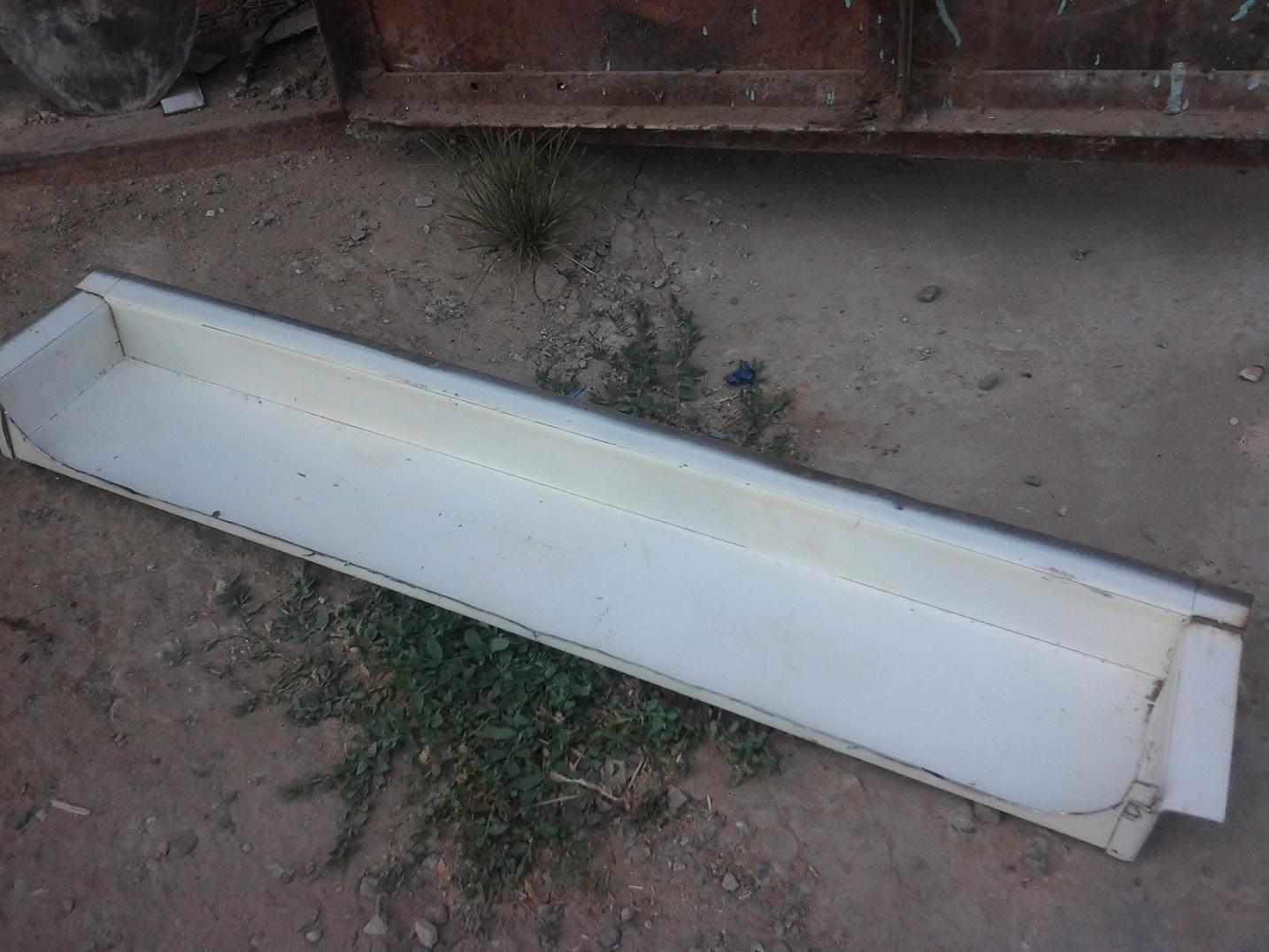

Удалил при помощи болгарки сгнившие детали
Все, что осталось от старого порога
Сообщение #32 vagprofi » 27.07.2014, 22:17
У тебя от порога еще много осталось :smile: . Удачи в ремонте!

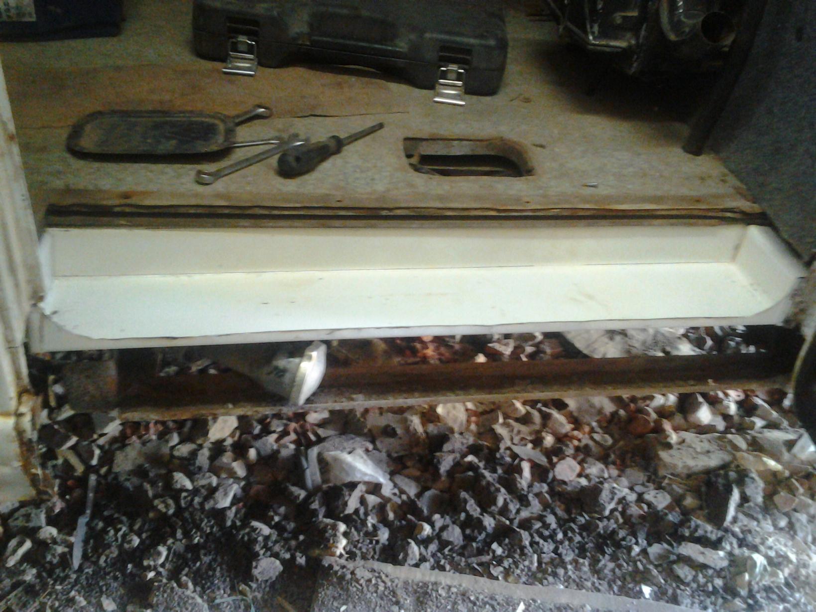

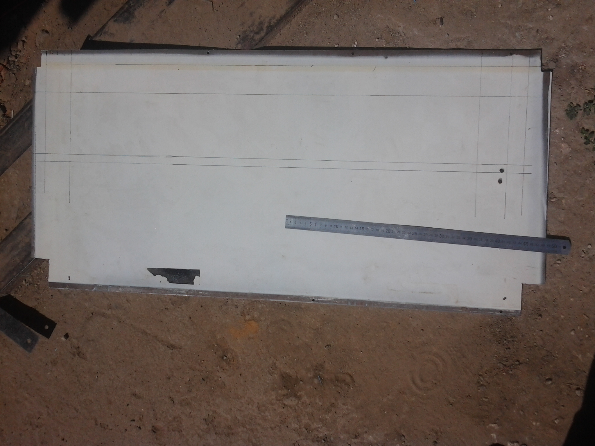

Сообщение #38 Alex57 » 04.08.2014, 10:57
Изготовлена внутренняя часть порога. Сам по себе порог будет немного отличаться от стандартного варианта. Я немного сместил сварной шов во внутрь таким образом, чтобы можно было набить уплотнитель двери по кругу.На стандартном варианте вся вода стекавшая по двери попадала именно на внутреннюю часть порога,т.е. на ступеньку, а уже потом через дренажное отверстие стекало на землю. Получается в дождь и при мойке автомобиля порог был постоянно сырой, что и привело к его быстрому гниению, остальные пороги находятся в нормальном состоянии.
Раскрой внутренней части порога
Вот такая конструкция получилась
Примерка на автомобиль
Сообщение #39 Сусанин » 04.08.2014, 22:31
неплохое исполнение!
Я как раз также этим узлом занимался. Но у меня новые привезенные запчасти ступеньки и порога. Сейчас проблема найти специалиста приварить это по месту все... Идея с уплотнителем интересная. А он не будет мяться от постоянных наступаний ногами на уплотнитель?
Сообщение #40 Alex57 » 05.08.2014, 20:47
Сусанин писал(а):А он не будет мяться от постоянных наступаний ногами на уплотнитель?
Можно уплотнитель прикрыть сверху какой-нибудь накладкой,например пластиковой,как на легковом автомобиле, либо пойти по более практичному варианту и вырезать накладку из фанеры,тем самым защитив ступеньку от истирания. Такой способ используется на пассажирских Газелях-маршрутках. Для защиты наружной части порога можно использовать прозрачную пленку-броню,она практически не заметна. Какой конечный будет вариант защиты уплотнителя и порога я пока не решил, буду думать прикидывать и примерять после сварки и покраски порога. Кстати от совета не откажусь, с удовольствием приму к сведению интересные мысли по этому поводу.
