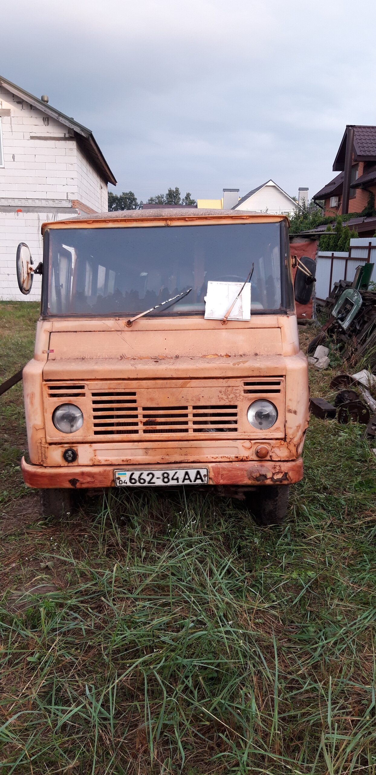

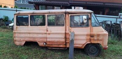

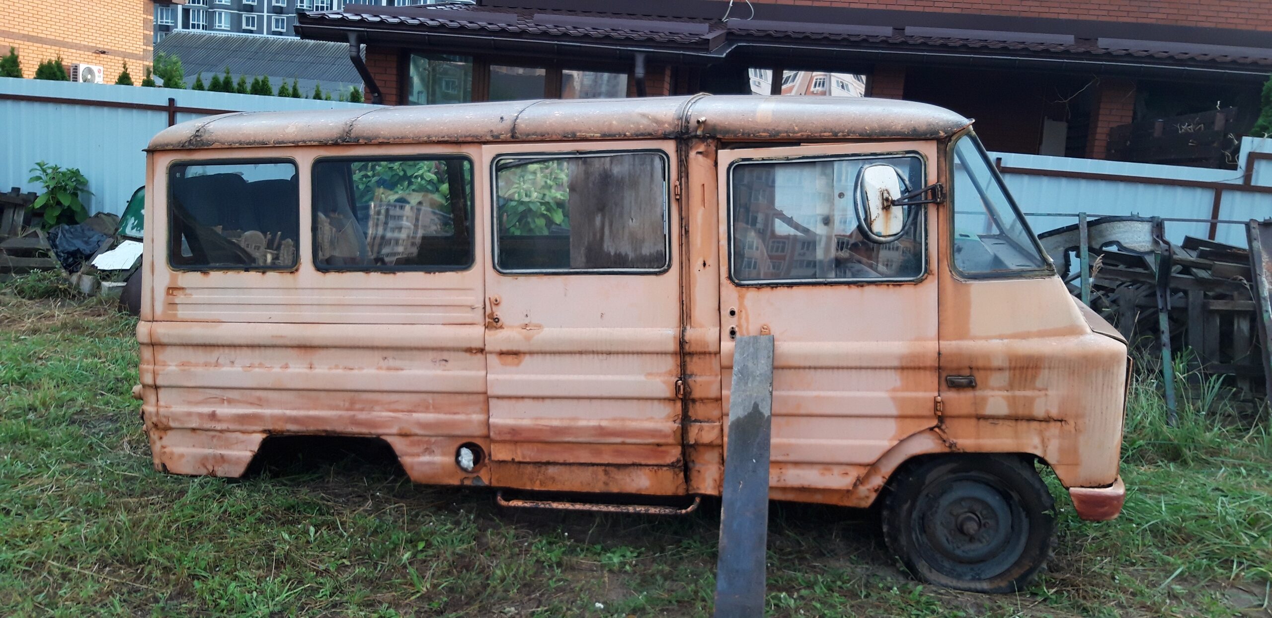

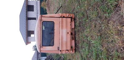

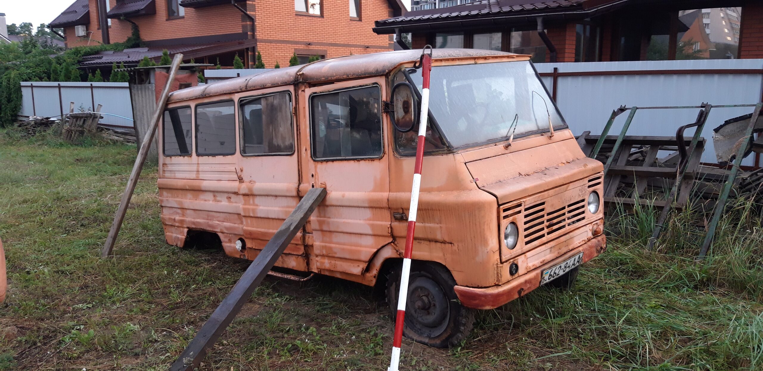

эвакуатор Мерседес Спринтер бежит довольно резво, порой я очень переживал что авто будет крениться, но эвакуаторщик опытный и контролировал ситуацию. Порой скорость достигала и 90 км/ч... примерно в 17 часов достигли дома. Казалось вот оно - приехали... но не так все просто.
Начали пытаться стянуть Жука с платформы с помощью легкового авто - не идет... буксует легковой - он легче Жука, даже без заднего моста... Зацепить лебедку на участке не за что, - все деревья маленькие, стационарных опор нет... тут еще и дождь пошел... зацепили лебеку за легковую - нифига.. тянет легковую на эвакуатор... в общем с нервами и переживаниями начали искать варианты. По итогу дозвонился до знакомого с Тойотой Лендкрузер... Он приехал, зацепили Жук на жесткую сцепку и понемногу, подкладывая бревна под заднюю часть рамы стянули его на землю...Хух... получилось! :clap:

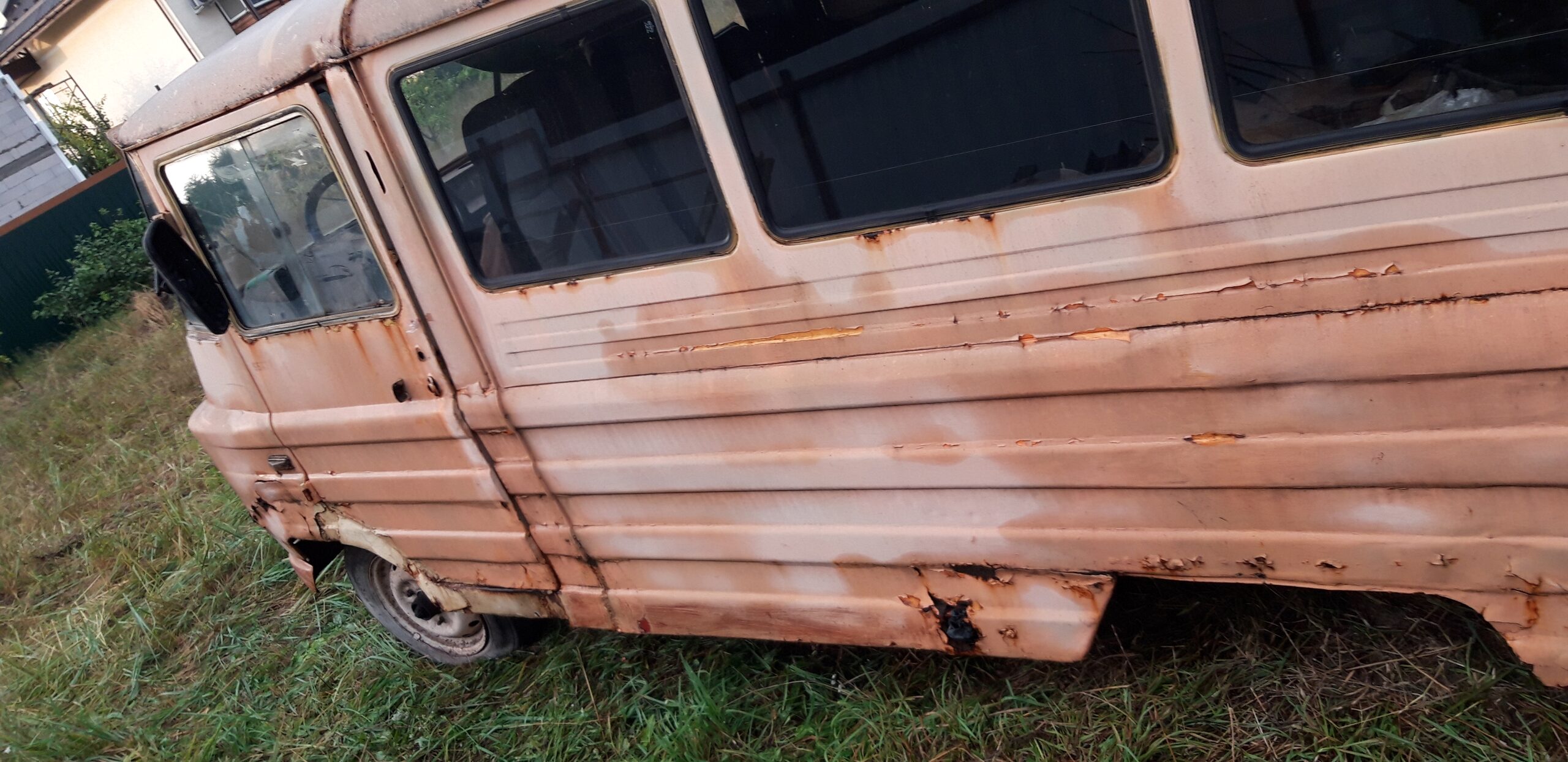

Первые фото на месте прибытия (внешний вид):

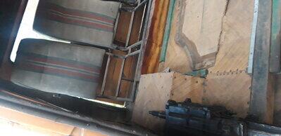

на следующий день пришел выгрести изнутри мусор и сделать первичный осмотр внутренностей. Собрал 3 мешка всякого хлама - от пластиковых и водочных бутылок, до старых тряпок и листьев...

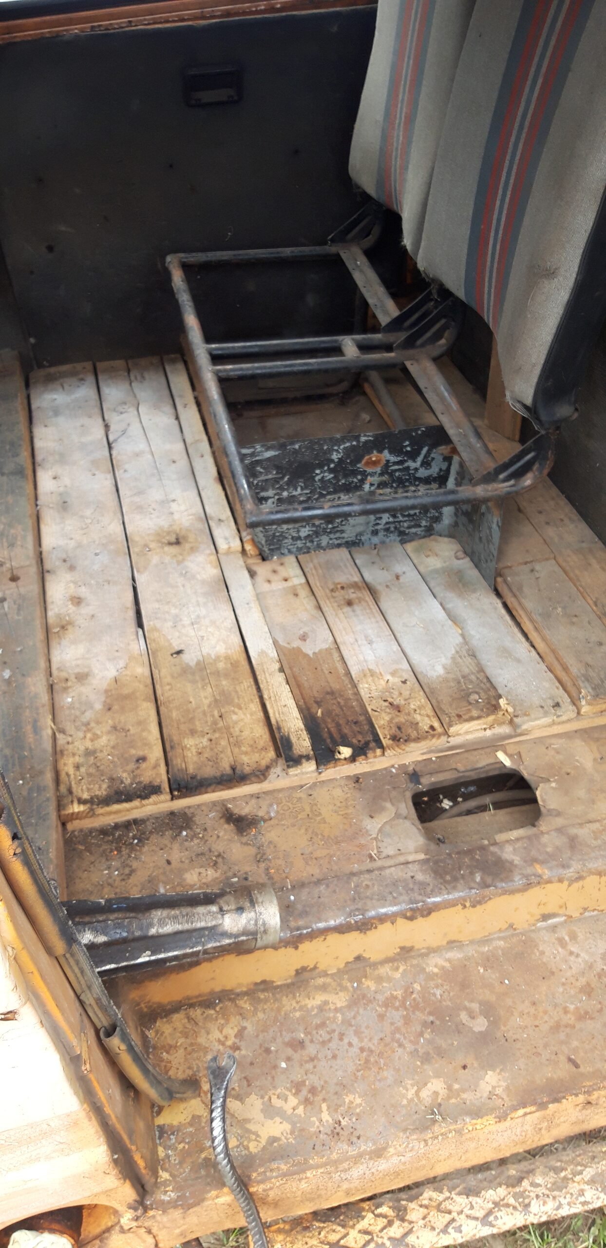

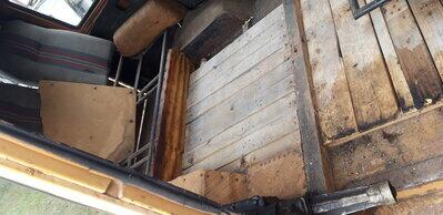

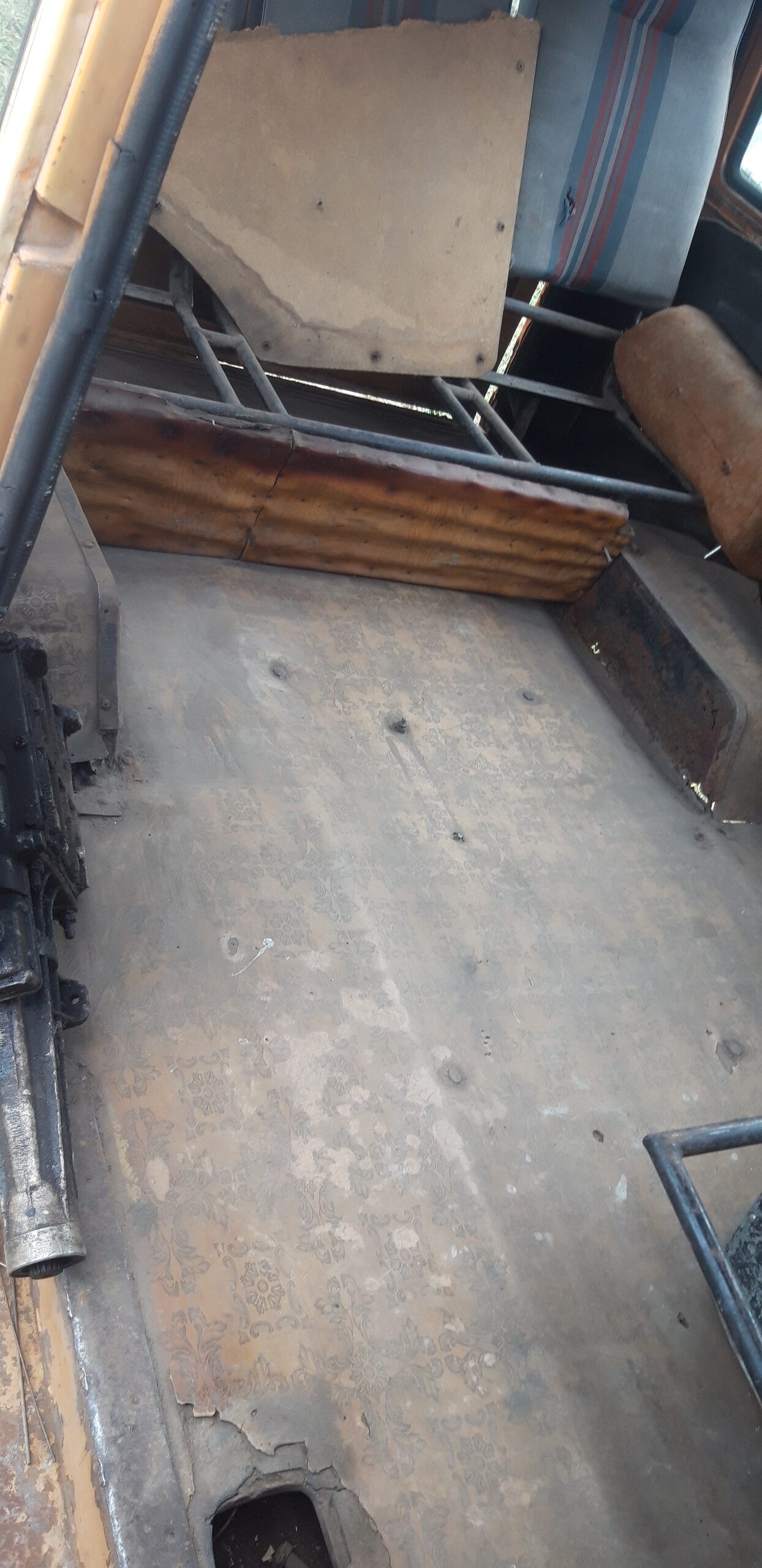

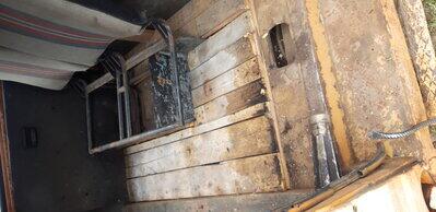

В пассажирском салоне увидел какой-то многоуровневый пол:
взял гвоздедер-монтировку и давай его срывать. Под ним - обычный пол, покрытый линолеумом. Вот такая куча дерева в итоге собралась от 2-го пола.

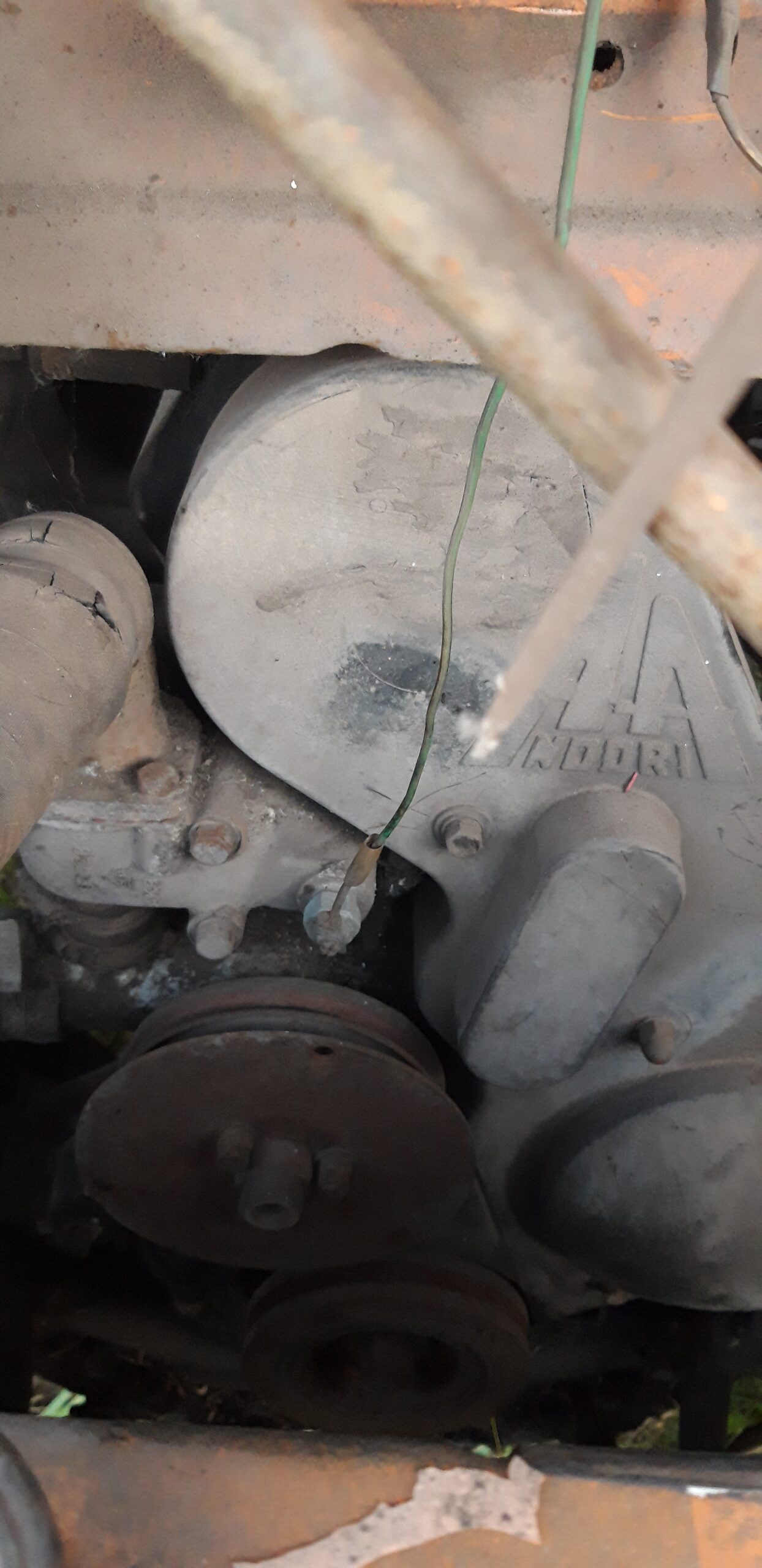

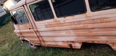

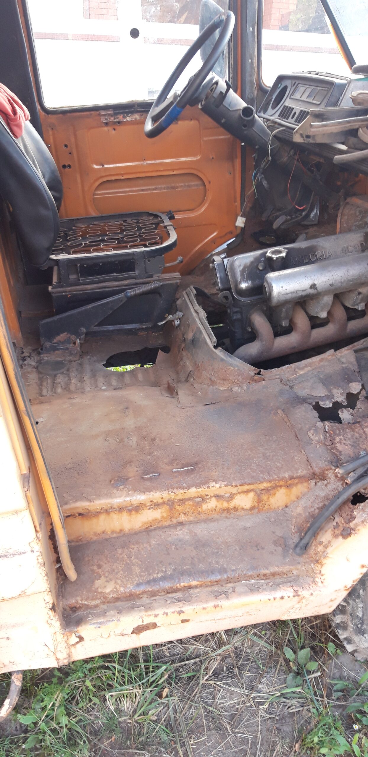

по приезду снял первый обзор состояния и комплектности - смотрим:
кузов и рама:
Двигатель:

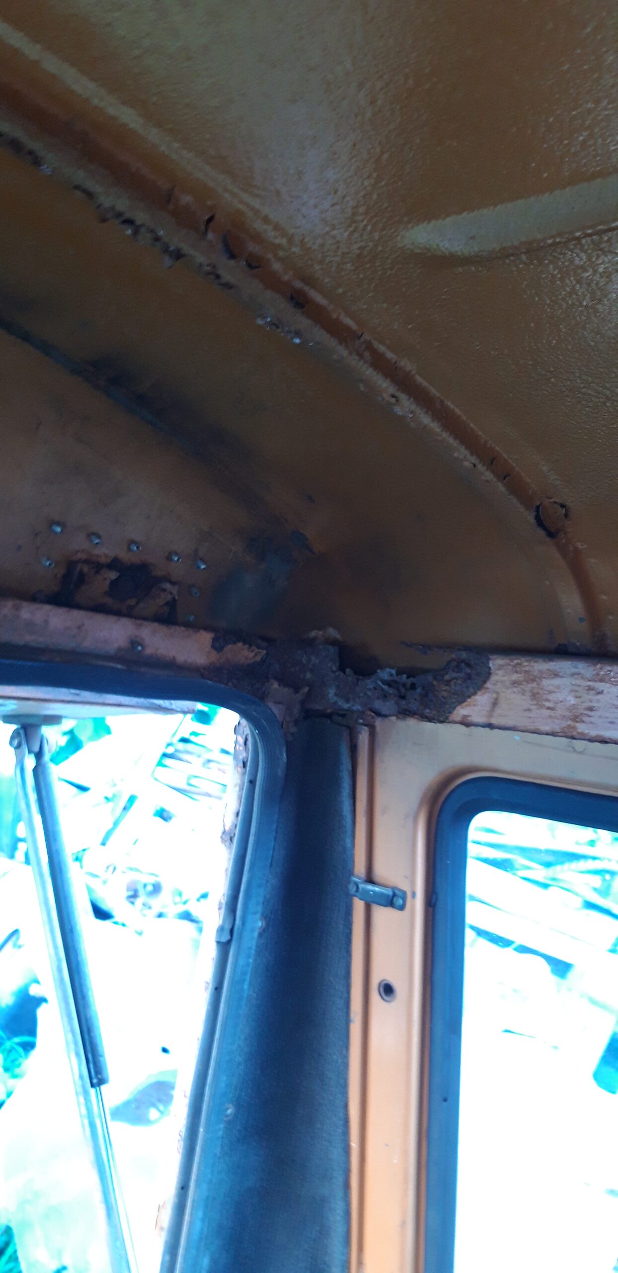

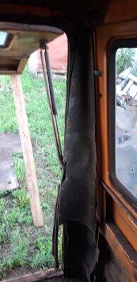

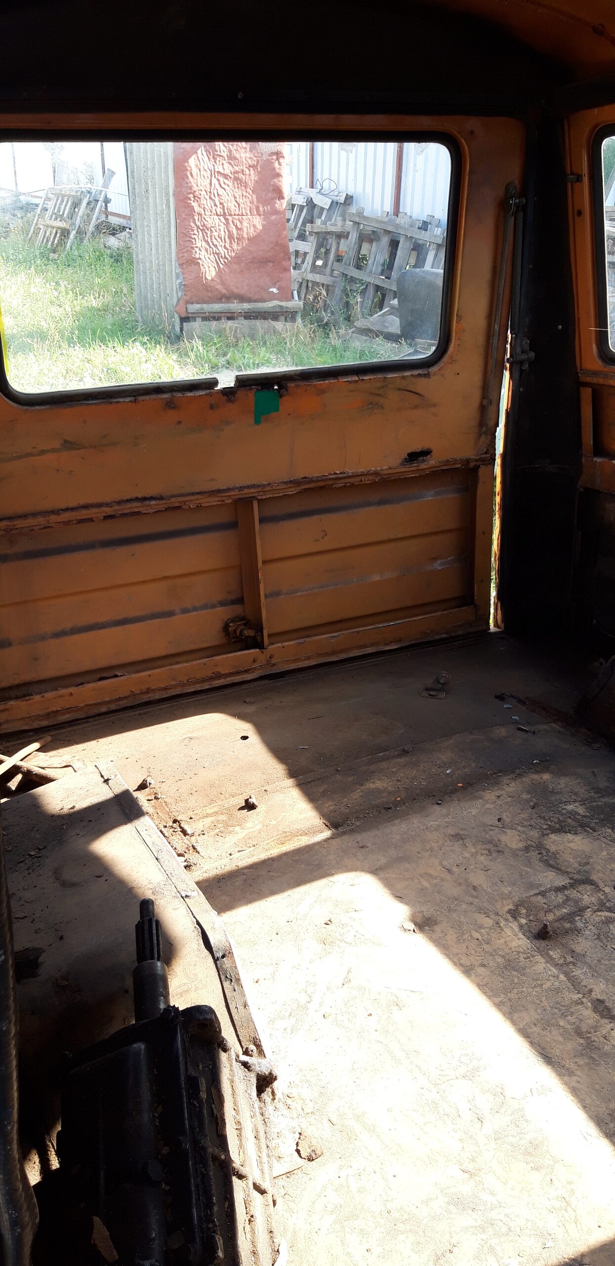

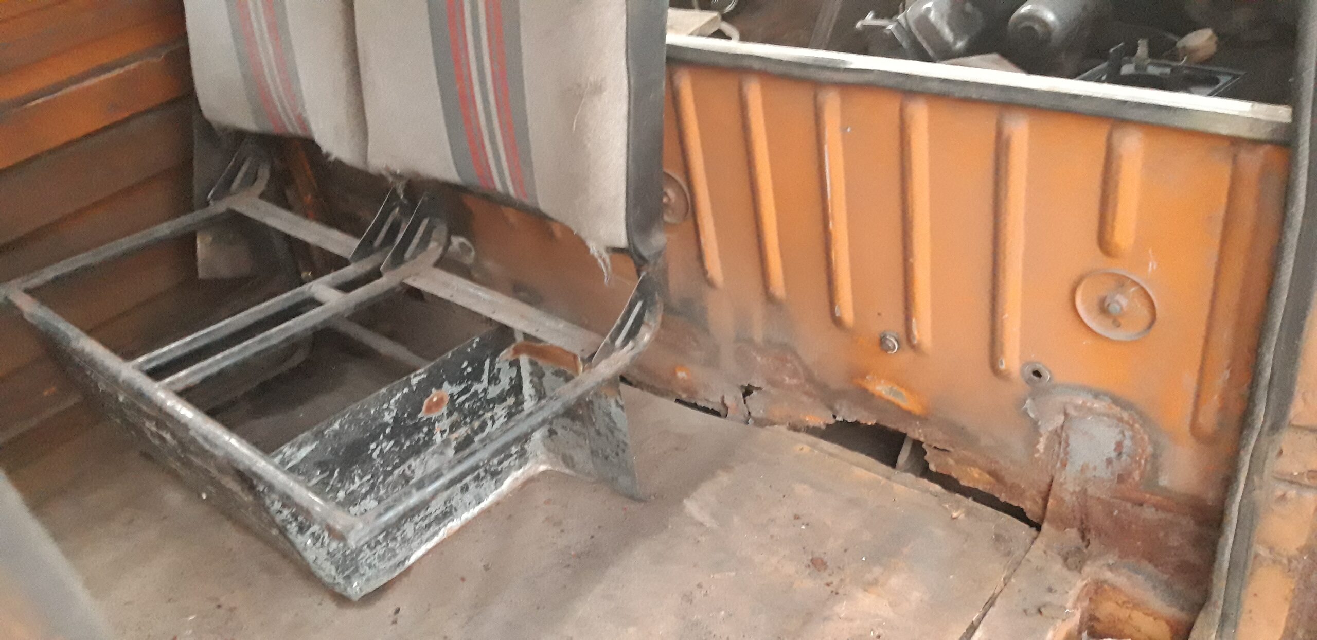

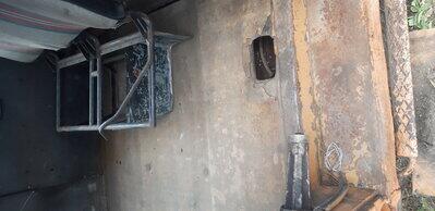

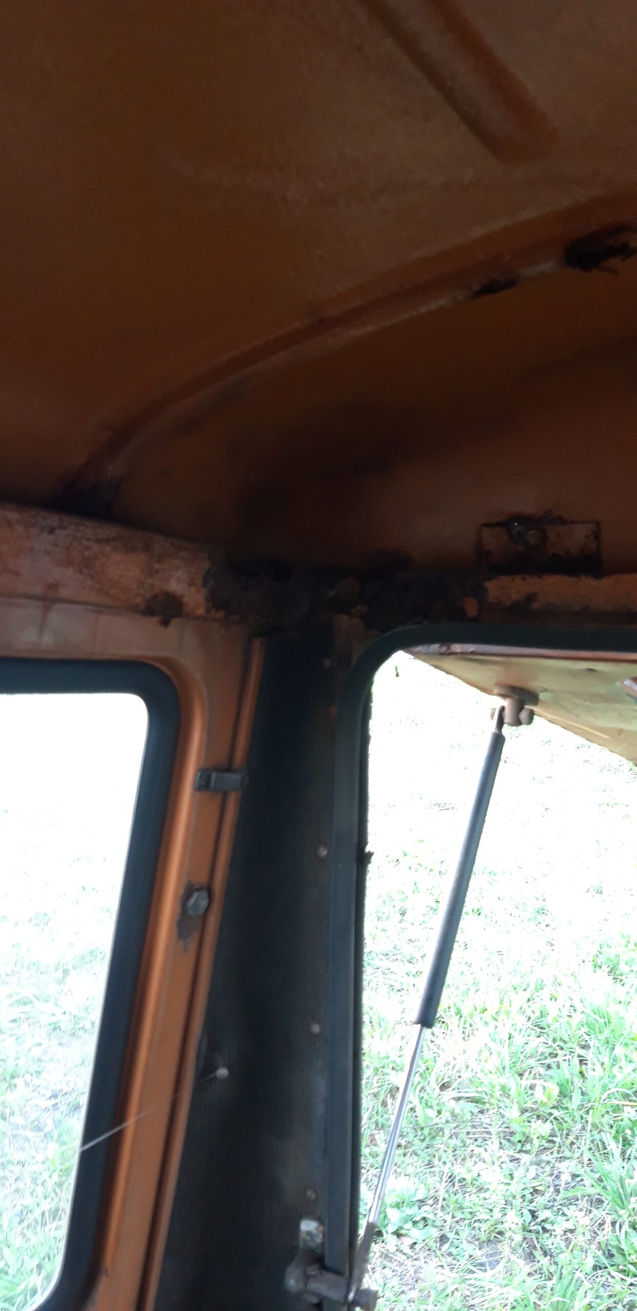

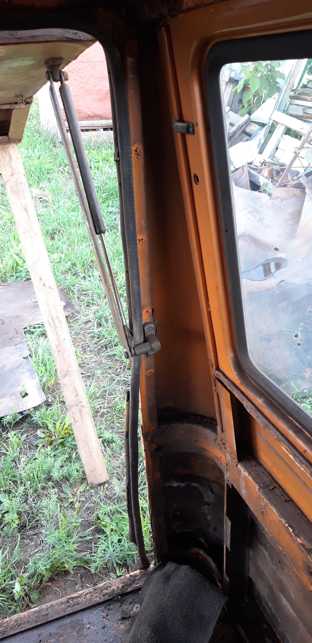

Начал разбирать все пылесборники и прочие ненужности:
Срезал остатки тумбы пассажира

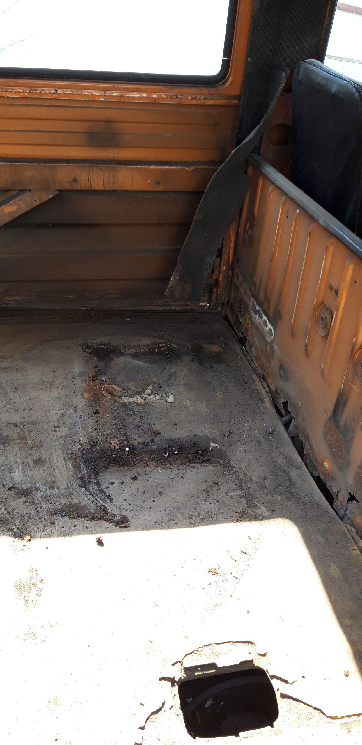

Снял обшивки боковин, еле-еле выдрал потолок - не хотел долго сдаваться, - он был провисшим, по краям намокшее двп, на которое наклеен ковролин, снял обшивку перегородки...
Зрелище не очень приятное, низ перегородки полностью гнилой, боковины более-менее живые, потолок обычный, коррозии местами на поперечных усилителя- видимо влаги много там было... а в целом - никаких отличий от других модификаций Жука...
Добавлено спустя 7 минут 34 секунды:

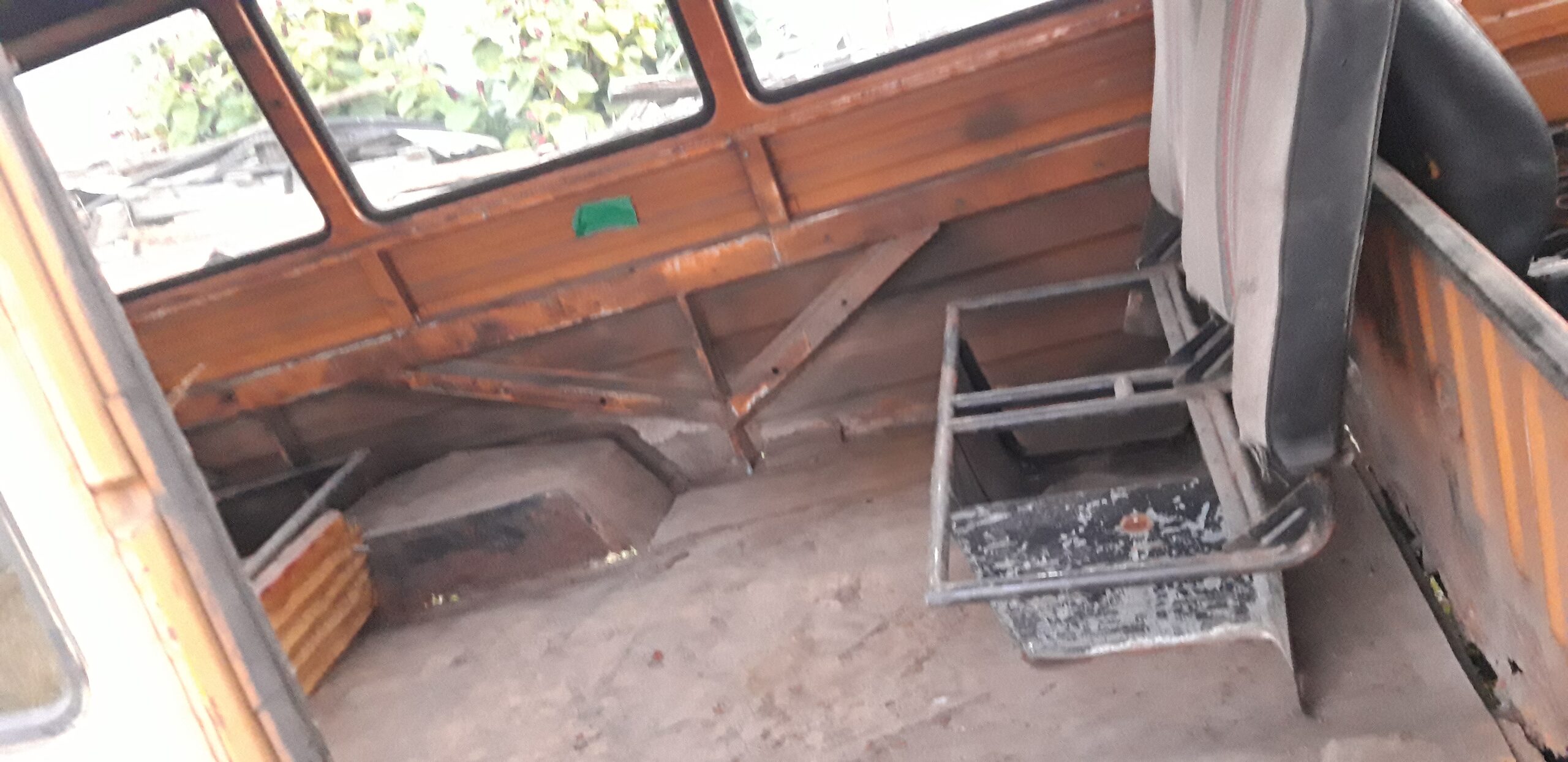

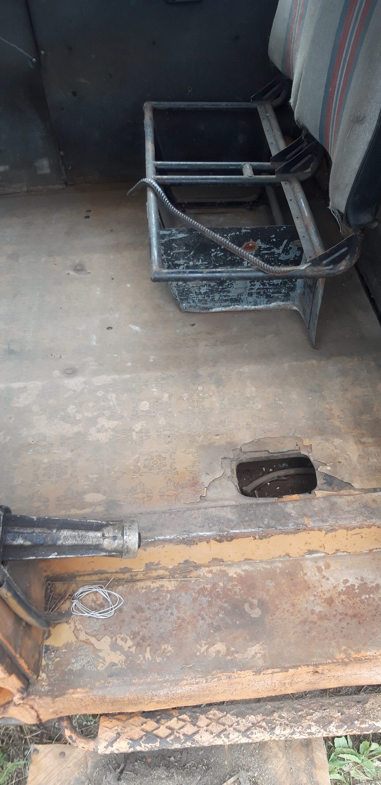

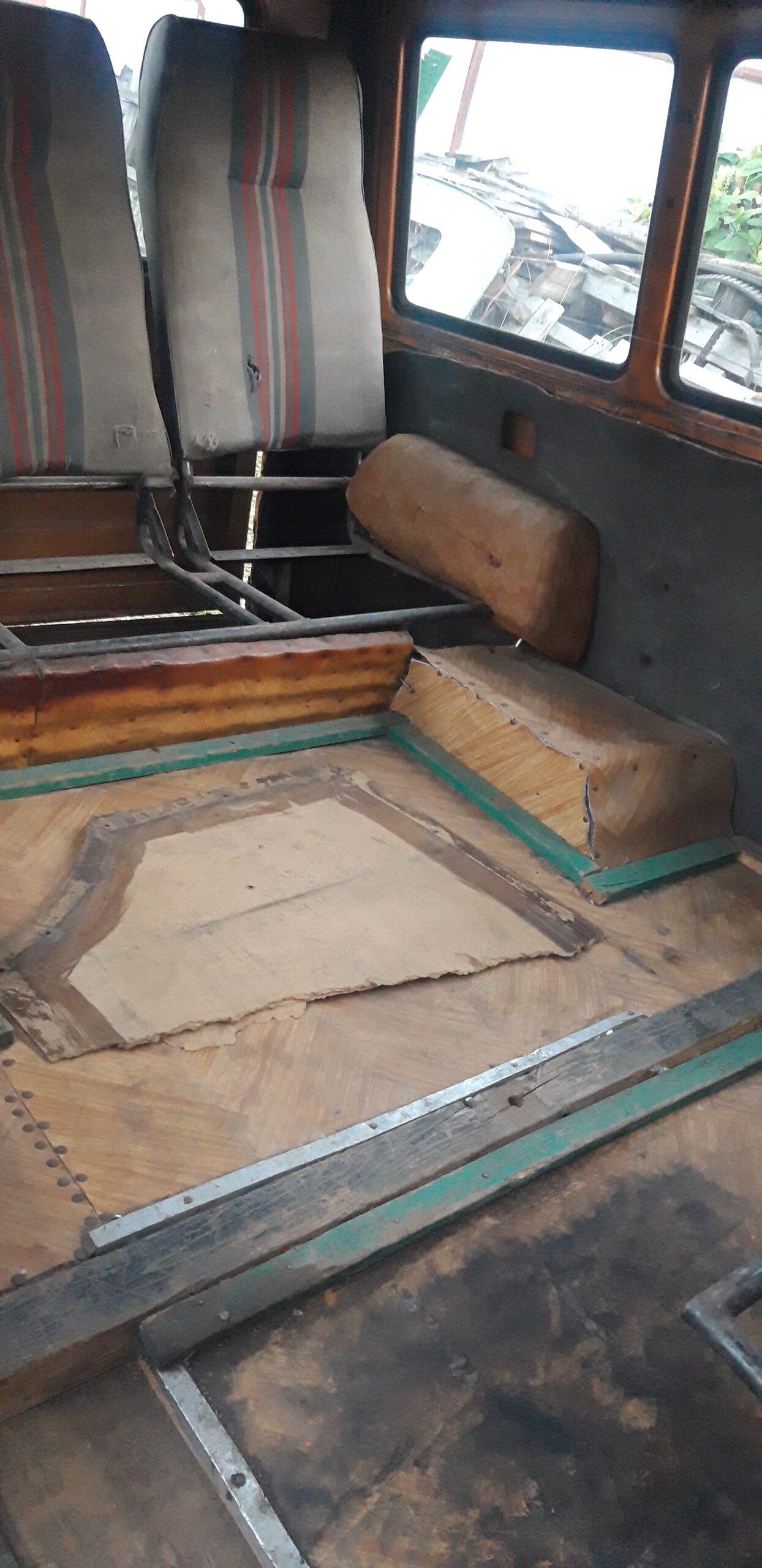

Далее решил демонтировать сидения:
С помощью болгарки срезал старые болтовые крепления:

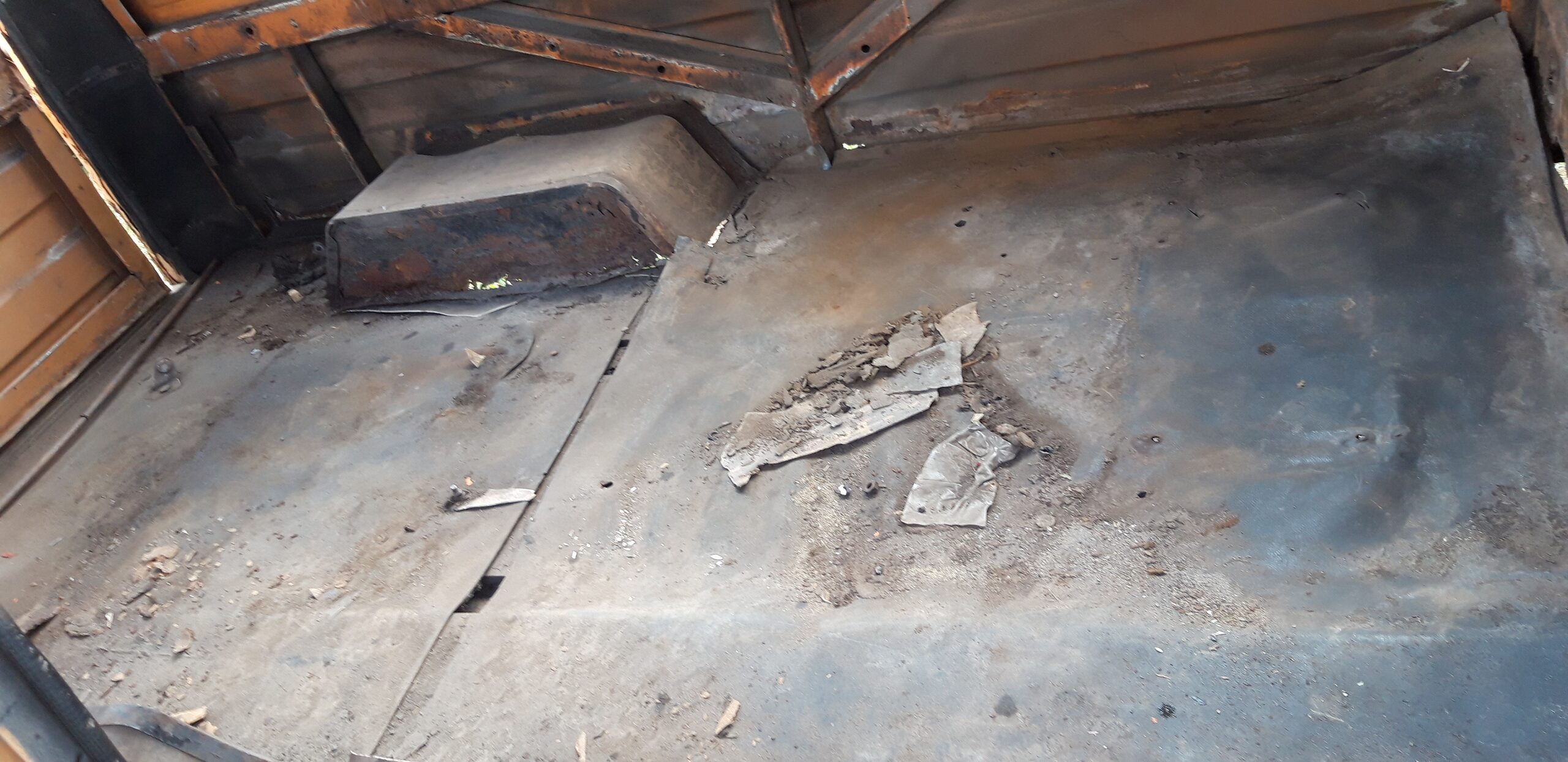

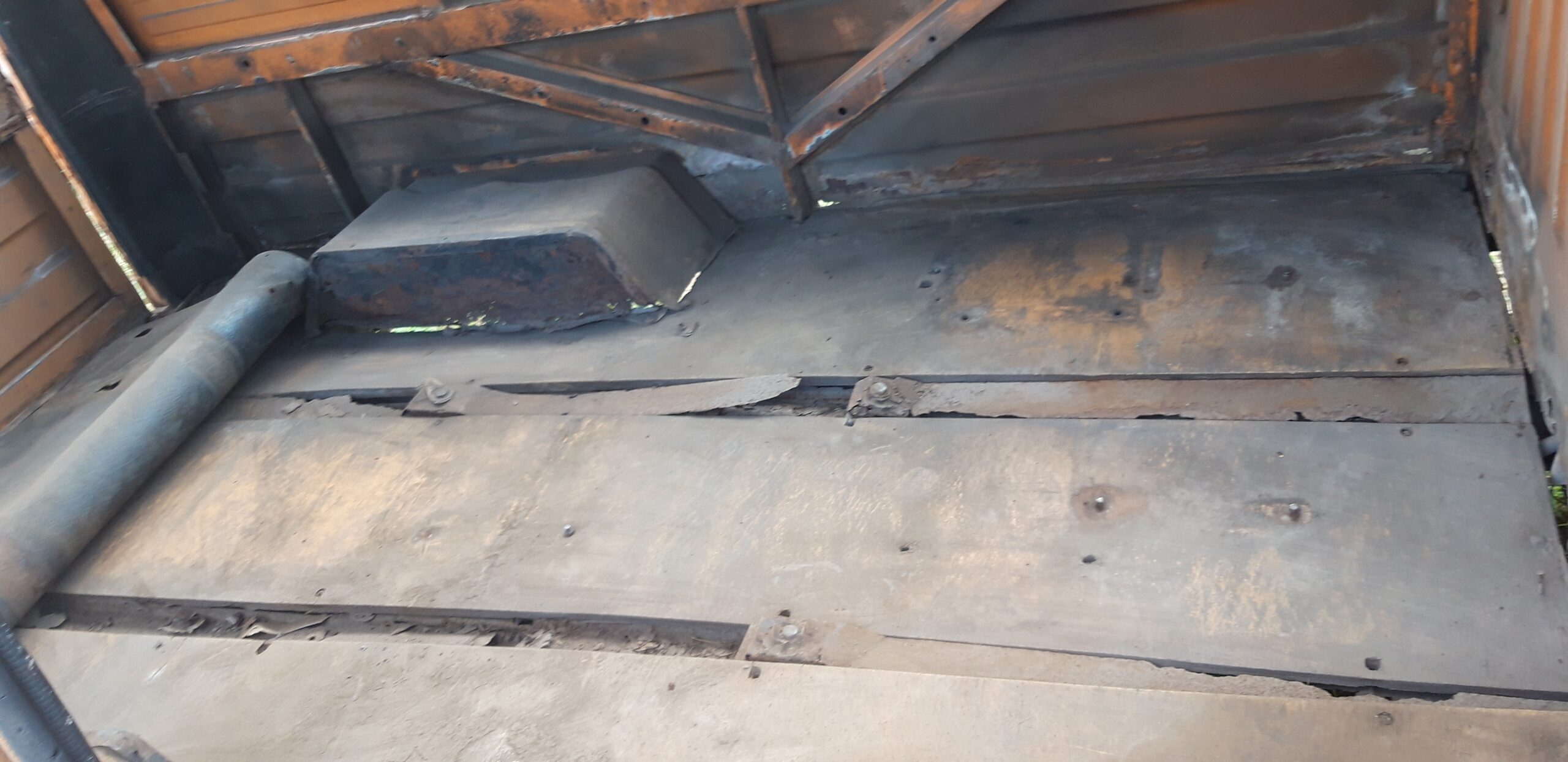

Далее не без усилий снял старый ленолеум:
Под ним какой то непонятный материал, типа шумка, но какая то жестковатая...

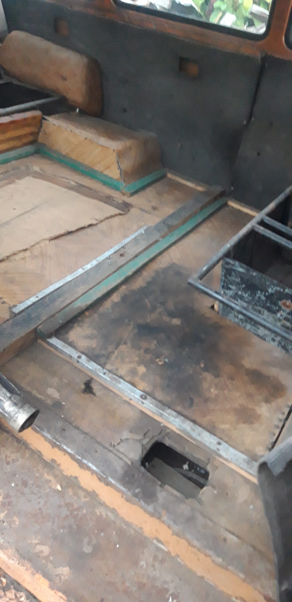

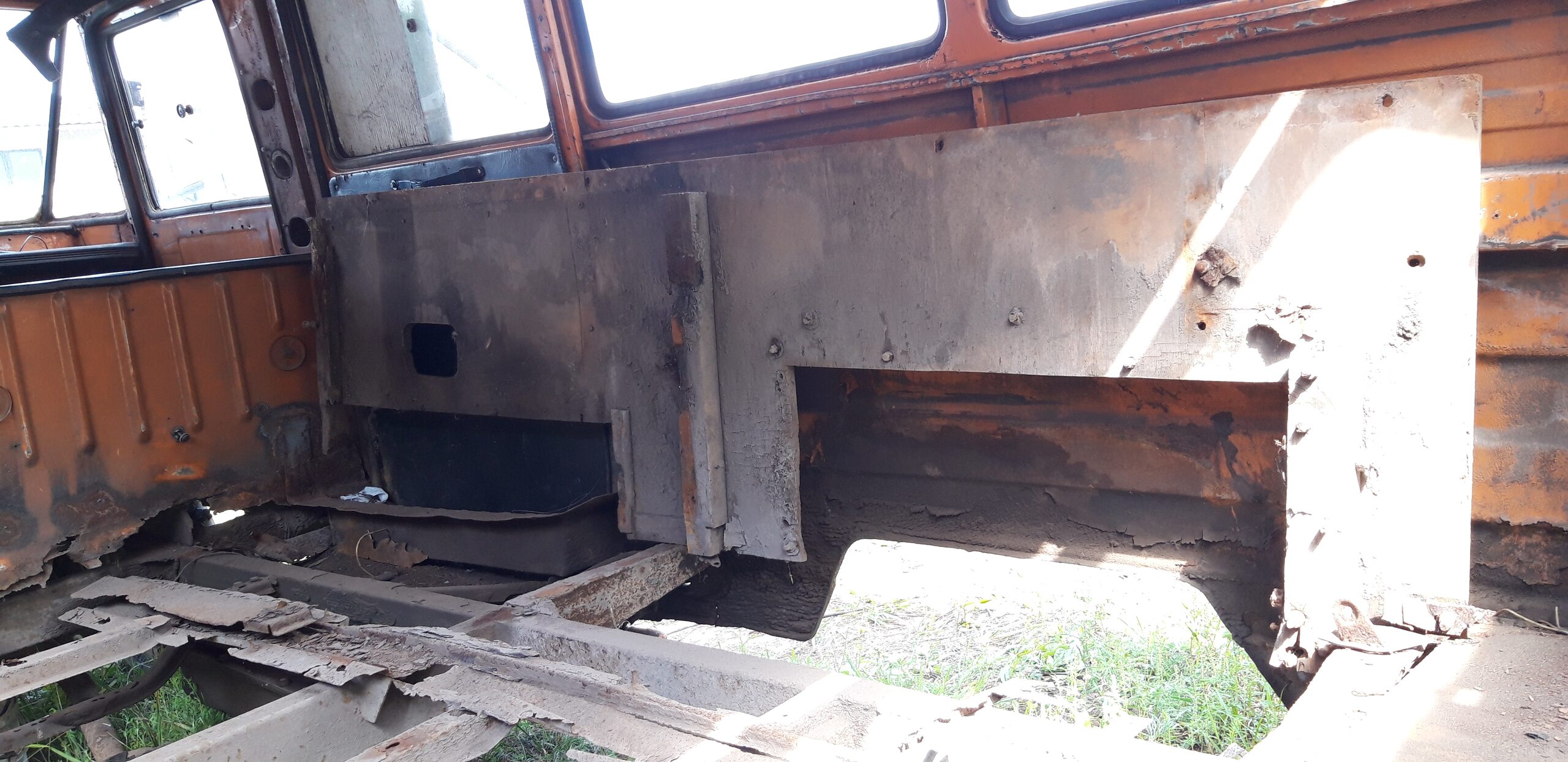

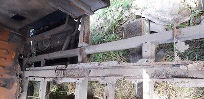

Далее начал демонтировать и ее... пришлось применить монтировку, болгарку и нож, снимается очень тяжело, хотя она не приклеена. В итоге моему взору открылось следующее зрелище - в других Жуках я такого раньше не видел:
Какие то металлические направляющие (в хлам проржавевшие) а между ними фанерные вставки. В направляющих - есть болты крепления, возможно для ремней безопасности, или для правильного крепления сидений...

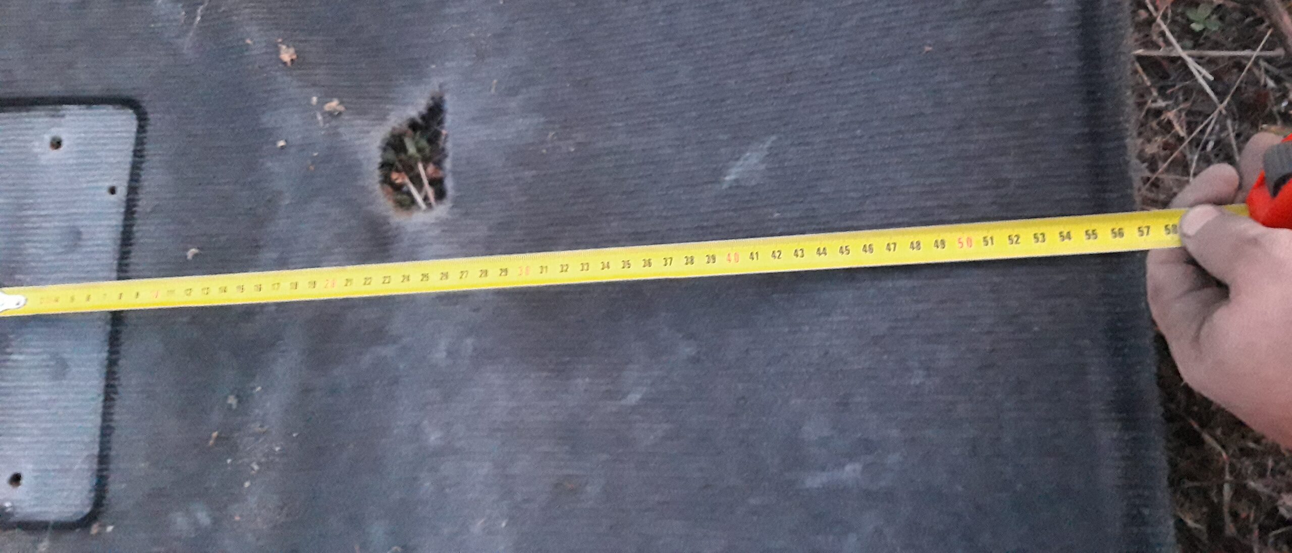

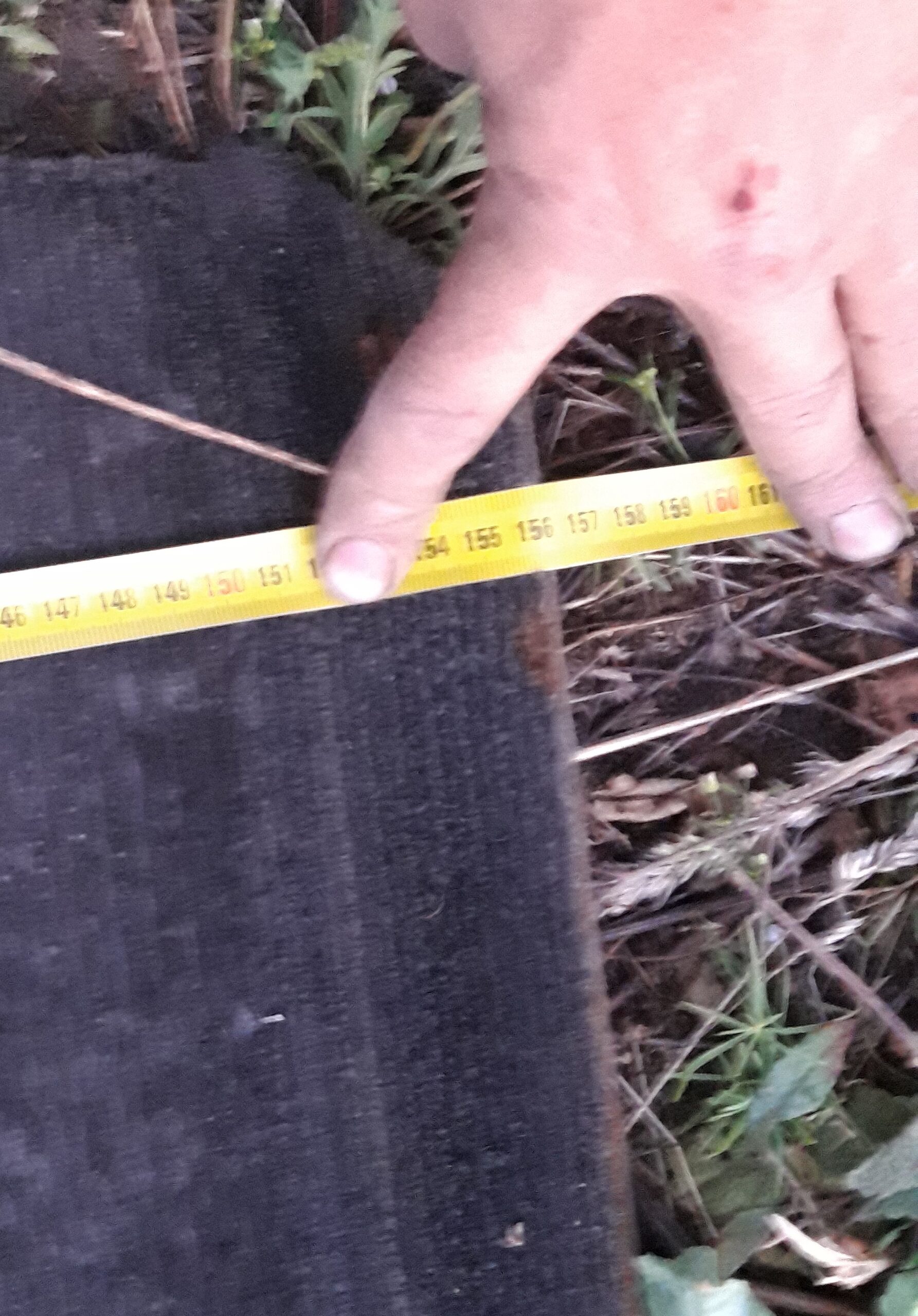

Сообщение #29 Сусанин » 27.08.2021, 14:56

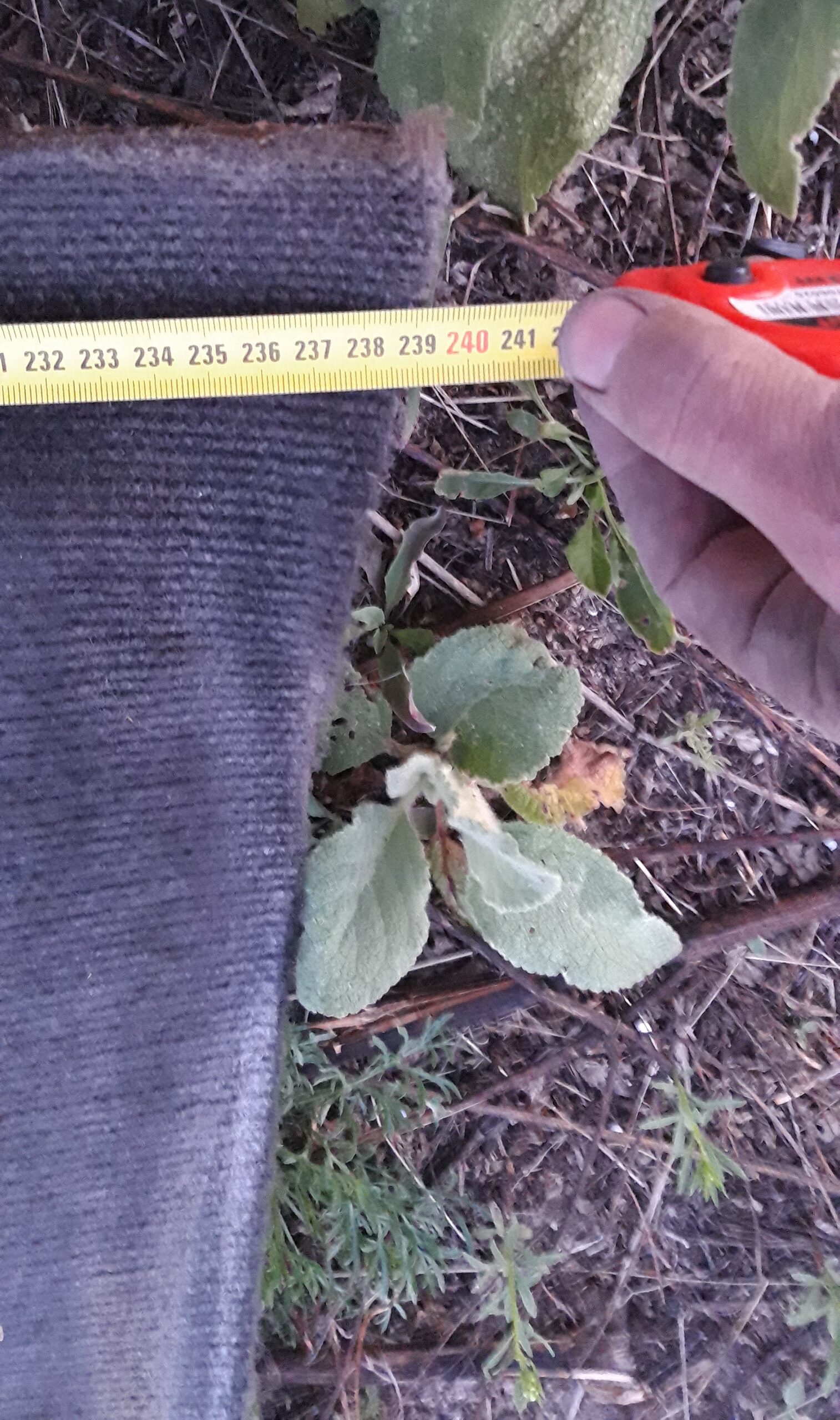

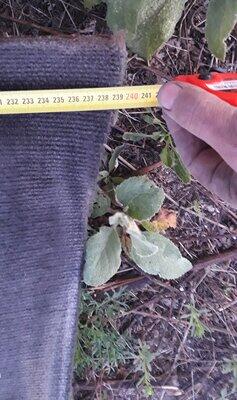

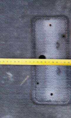

оставлю тут размеры потолочной обивки оригинала:
239 см х 156 см (по краям), задняя сторона имеет форму овала, по краям больше, по середине - меньше.
Расстояние от переднего края до переднего фонаря освещения - 45см, от заднего края до заднего фонаря - 57см.

Да, мотор жутко не комплектный, да еще и не известно сколько стоял с открытыми дырками в цилиндры ( без форсунок и свечей) ТНВД, генератор и стартер сняли :sad:

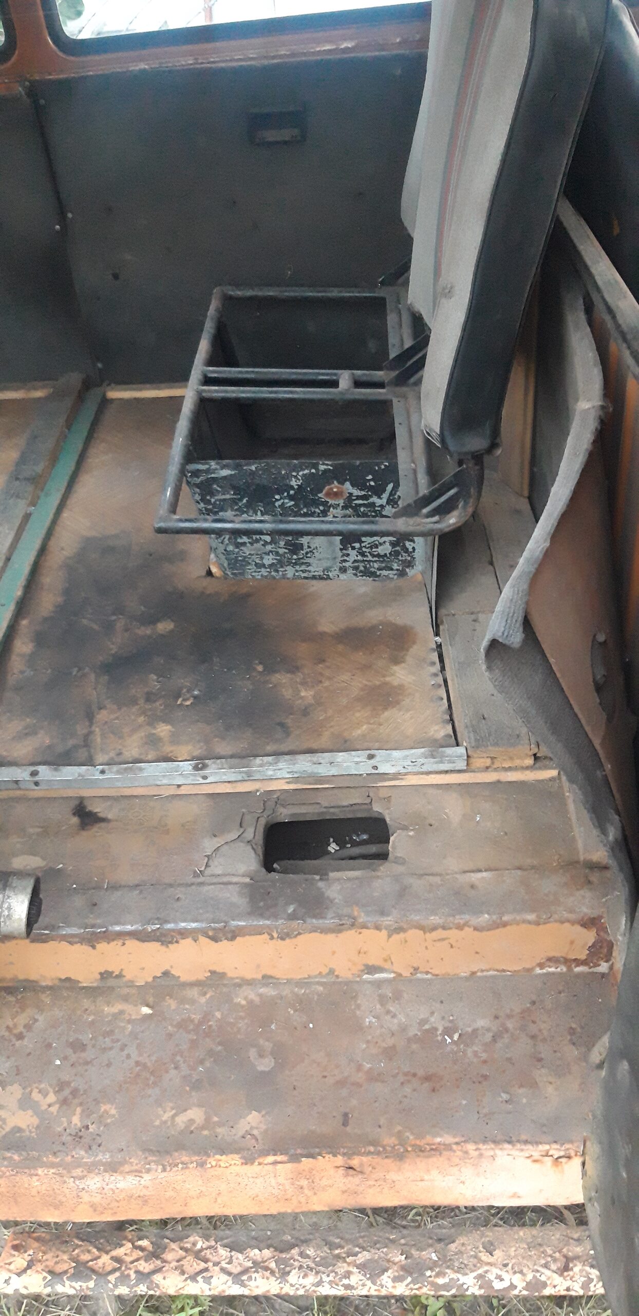

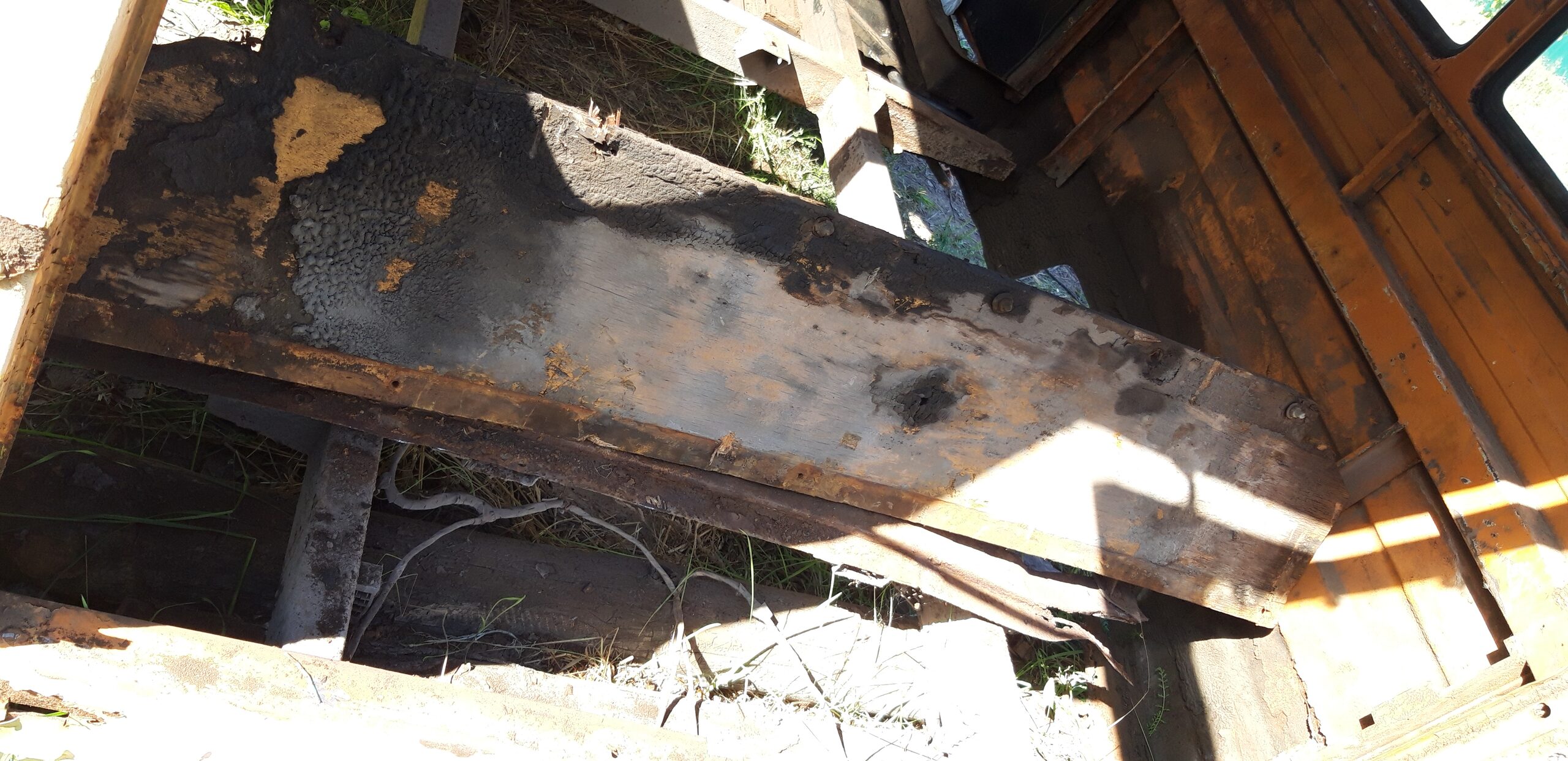

Сообщение #39 Сусанин » 05.09.2021, 20:50

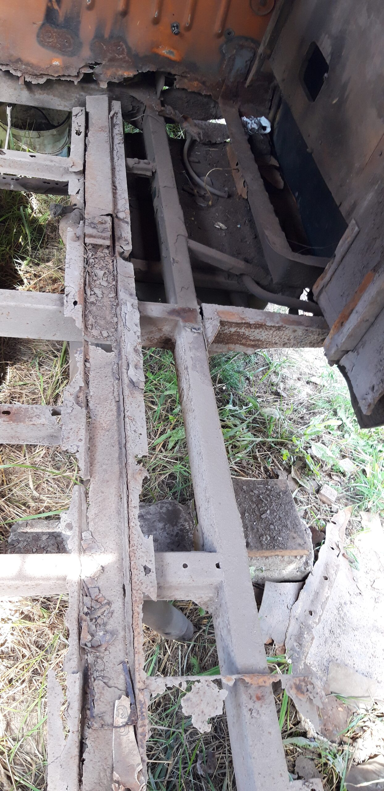

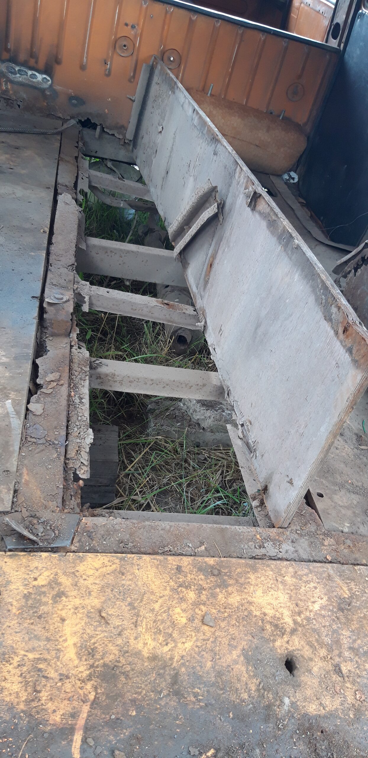

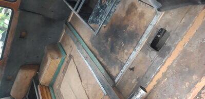

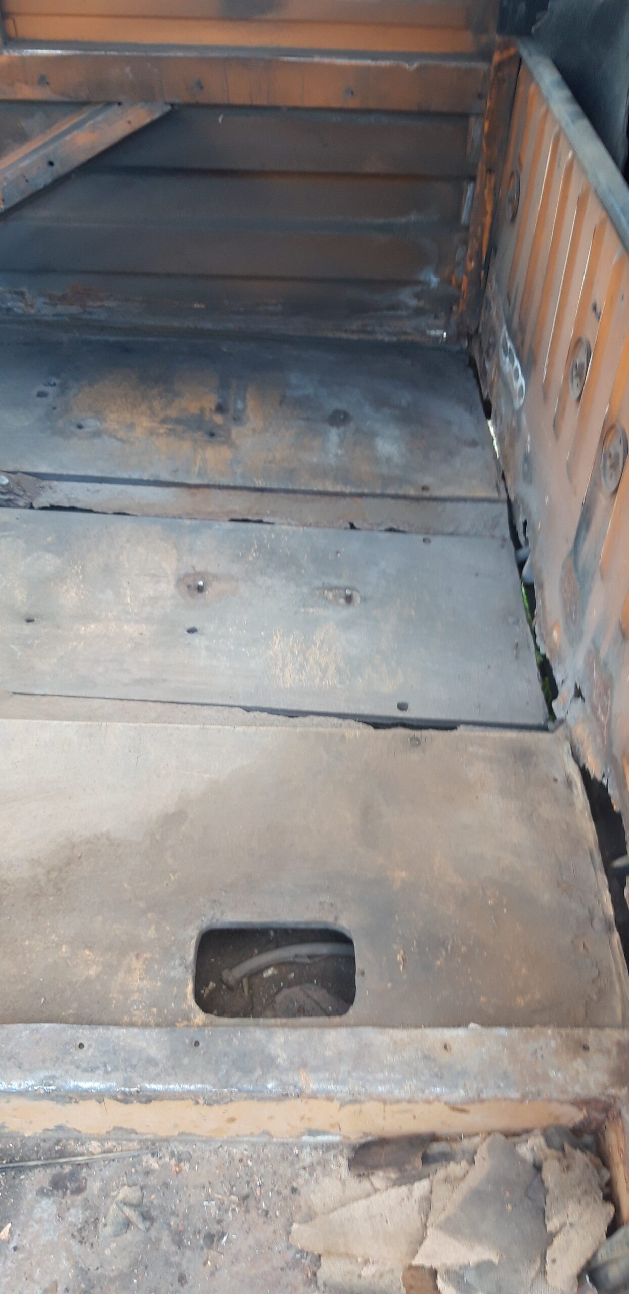

Ободрал все "пылесборники" в виде ковролиновых вставок по всему внутреннему пространству кузова и кабины (просто наклеены на металл), а также содрал внутренний потолок над водителем - там ДВП с наклееным тем же серым ковролином... Пыли - море!

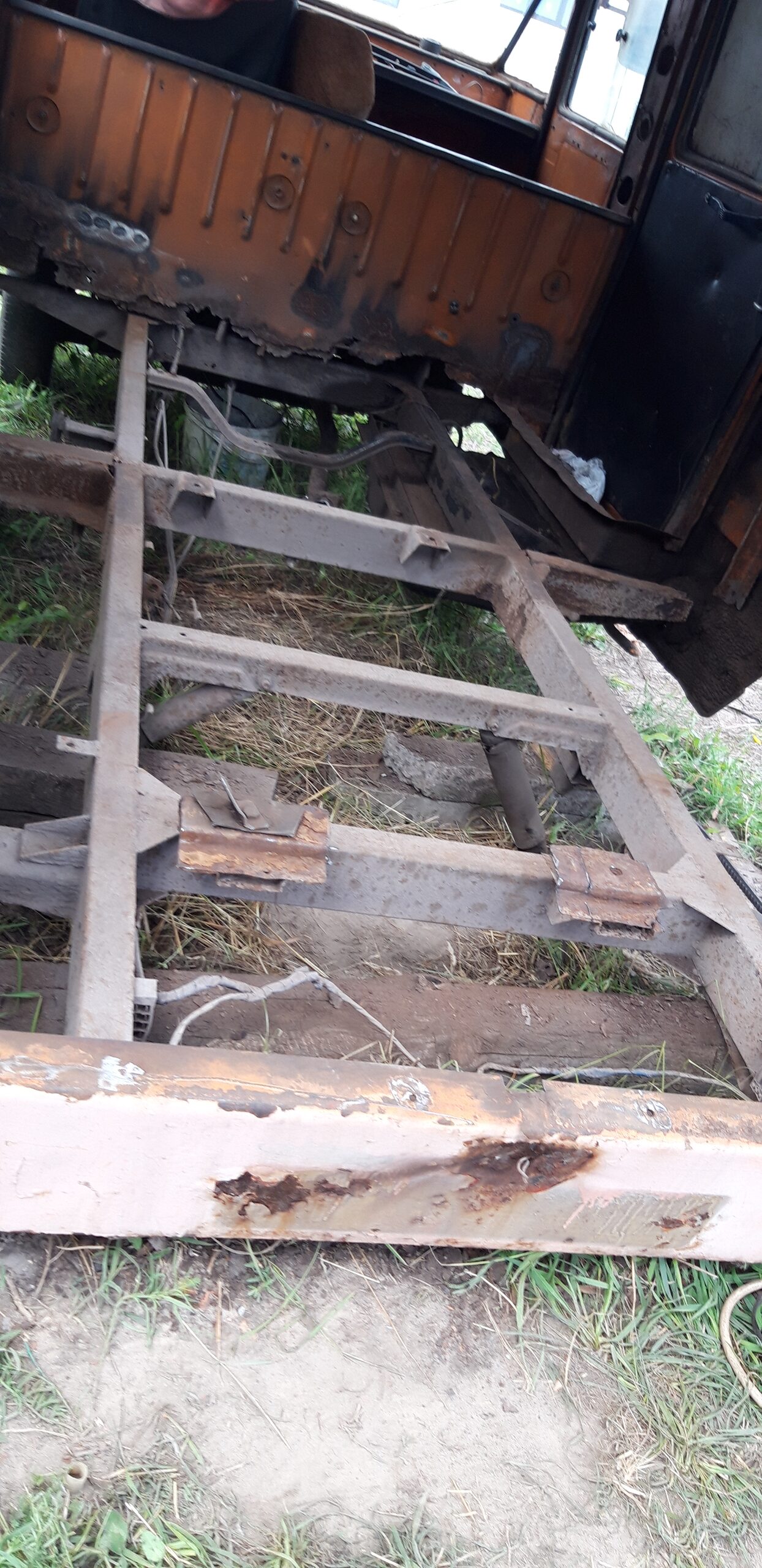

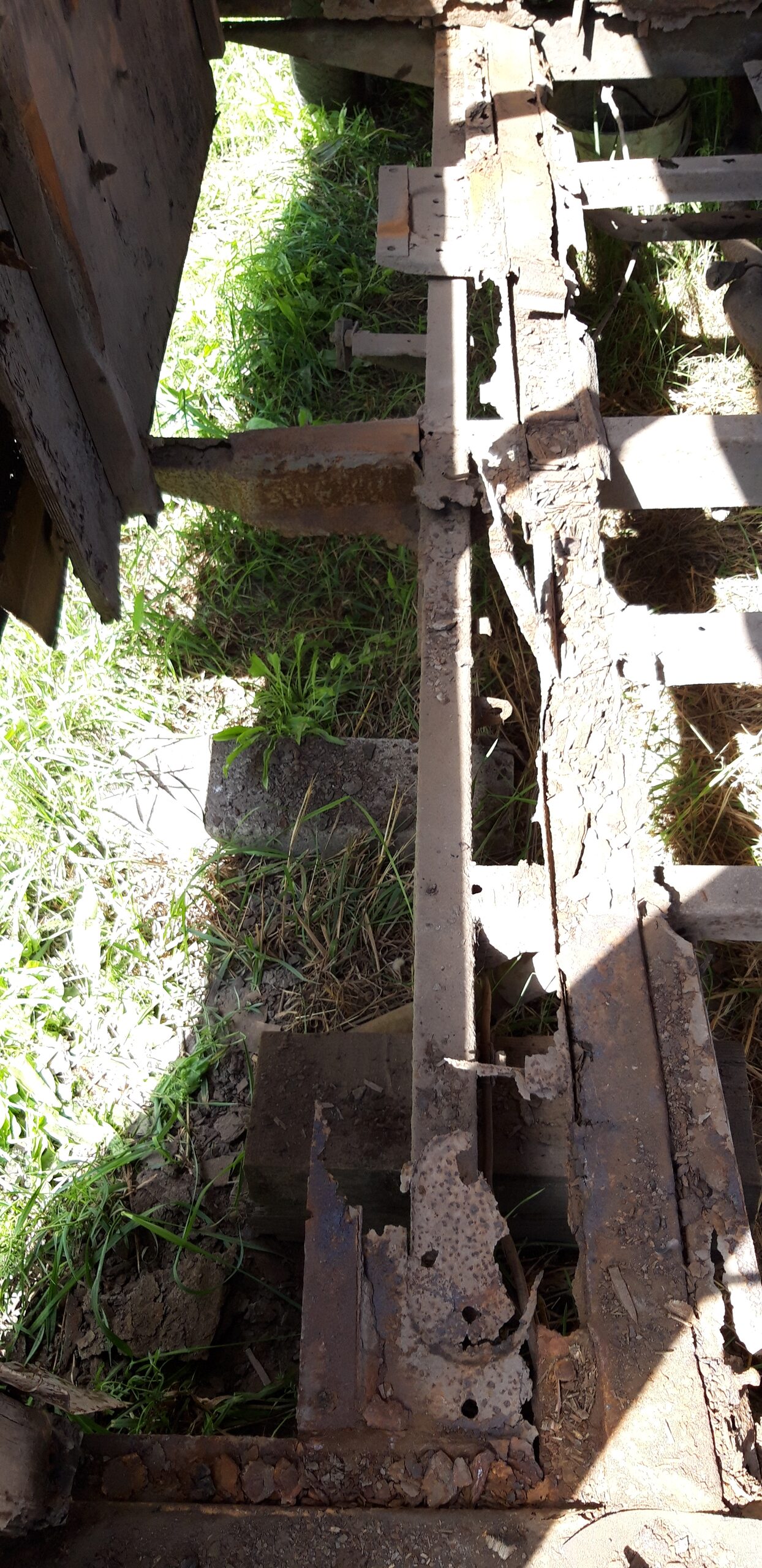

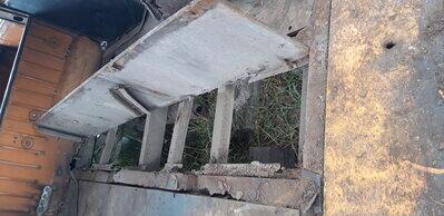

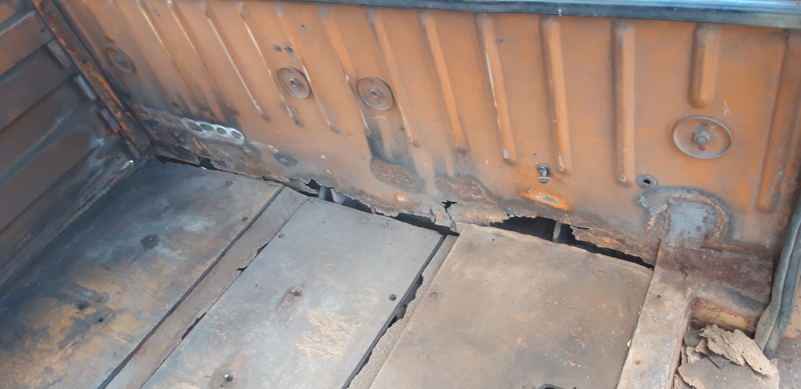

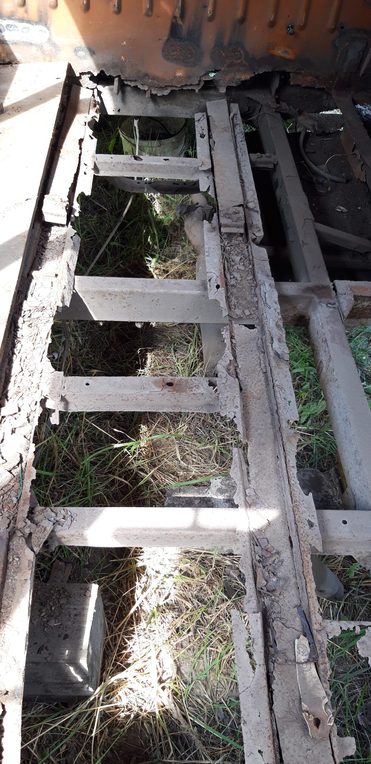

Начал демонтаж пола - фанерные вставки посредине, по бокам и кусок в задней части кузова.
Эти фанерные полосы закреплены на некоем металлическом каркасе, который болтами крепится в 4х местах к выступам, приваренным к раме. Этот каркас вхлам съеден коррозией. Он используется очевидно как силовой каркас, к которому крепяться пассажирские сидения и ремни безопасности в нижних точках.
Срезал всю гниль до рамы, - сейчас открылся доступ для дефектовки и работы с рамой изнутри салона.
