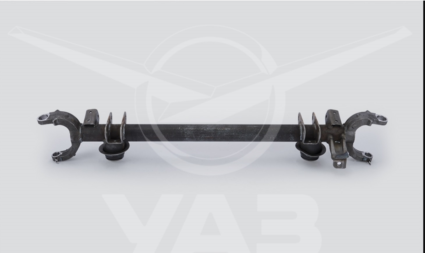

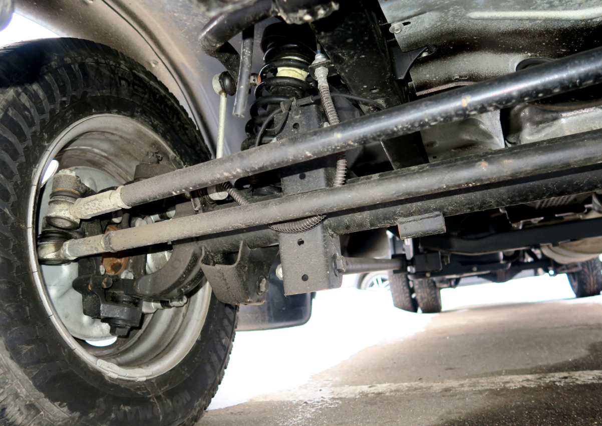

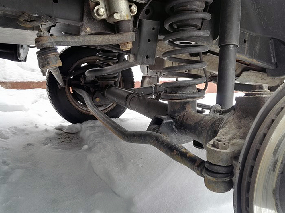

Попытки внедрения Соболиной передней подвески в Жука показали что колея становится очень широкой и сместить колеса глубже в арки пудем подбора колесных дисков с плюсовым вылетом не венчались успехом....
На днях увидел на стоянке УАЗ Профи. Кто не в курсе, это попытка УАЗа сделать ГАЗель. У него стоит очень интересная передняя балка. Фактически это полая туба, как на Соболе, но со шкворнями как на Патриоте. Да, штатно колея на Профи 1600мм, что мешает укоротить трубу и рулевые тяги до нужного нам размера?!
Т.о. можно рассмотреть возможность внедрения её в Жука. Как вам?
Новую балку в сборе с ступицами,тягами и тормозами в РФ можно купить за 1000$.

За 1000$ это совсем подарок, учитывая стоимость наших машин :smile: . Я её видел живьем, она хороша конечно, но переделок нужно сделать немало. Стоит ли оно этого?

Ну как много... Не больше чем переделка рамы под волговскую подвеску. Но при этом мы остаёмся при всех резьбовых и прочее. А найти качественные запчасти на жуковскую подвеску не по цене крыла от Боинга не реально. Всё что мне попалось было из сырца и даже при постоянной смазке отходит очень не долго.
Тем более в свободной продаже есть комплекты по переделке УАЗовской рессорной подвески на пружинную. А значит "клюшки" и всякие кронштейны можно купить готовые или с минимальными переделками использовать под нашу раму.
