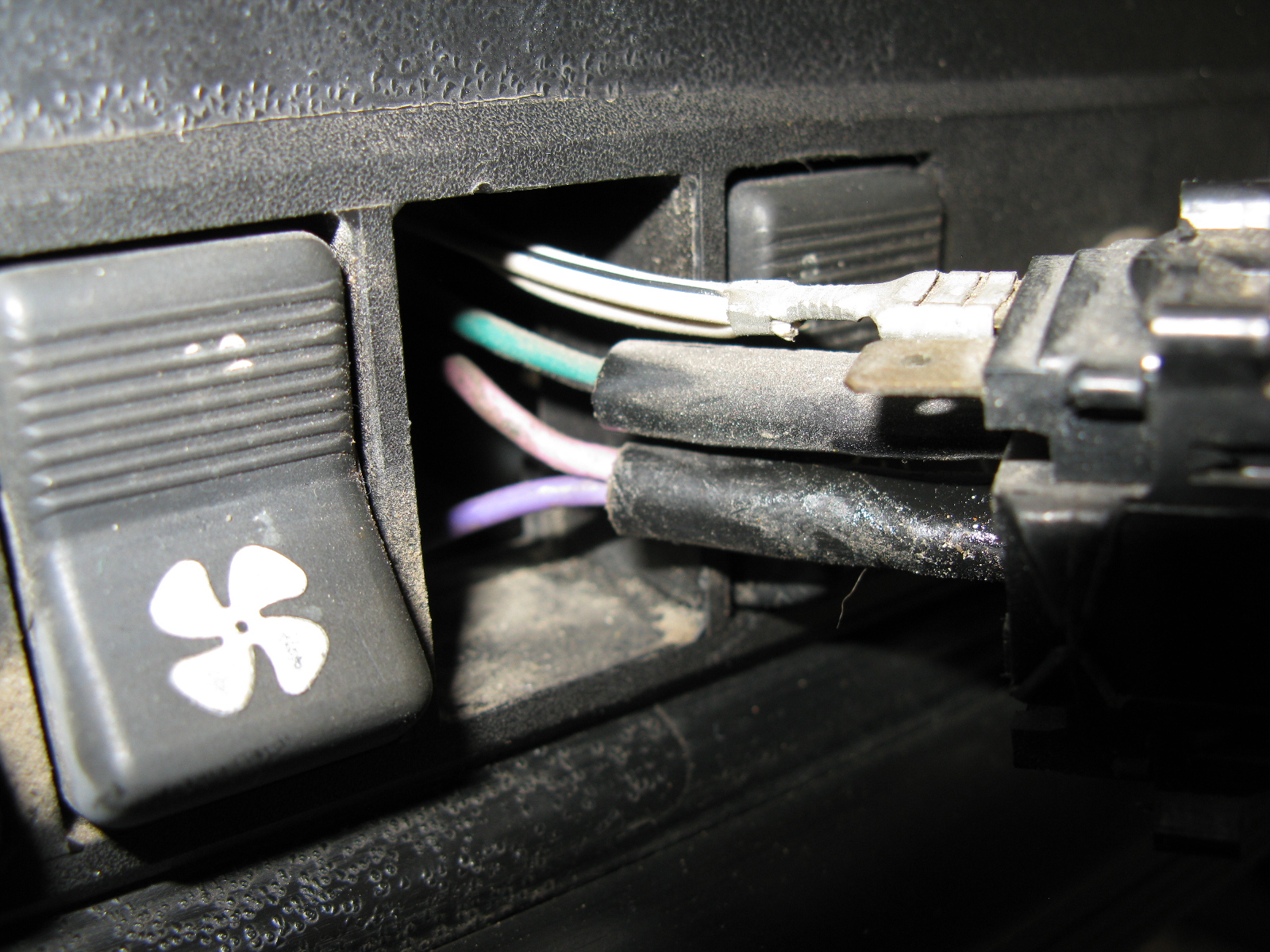

Алексей спейшиал фо ю, разъем противотуманки, но не факт, что так должно быть, работает не так как на иномарках, у меня можно было включить без зажигания и без света, переделал + от зажигания. Лампочка в кнопке не работает, наверное должна?

vagprofi, спасибо!!! Я/ смотрю правый контакт вообще не задействован... средний провод голубого цвета? Этот скорее всего именно тот, который идет в заднюю колонку к фонарю. Верхние и нижние провода - сдвоенные? Нижние случайно не на массу корпуса приборов идут?
Сообщение #203 vagprofi » 19.09.2016, 13:21
Бело-черные -масса
Средний зелено-черный +
Нижний пошел в жгут на фонарь
Схема скорее всего не правильная, но у меня пока так.
Противотуманка по-идее должна включаться только при вкл. габаритах
Сообщение #204 Сусанин » 19.09.2016, 13:48
vagprofi писал(а):Нижний пошел в жгут на фонарь
Саш, а почему он сдвоенный? По схеме смотрел - там реально какой-то наворот, с подключением плюса от габаритов... поэтому предполагаю что это проходящий плюс? Опять же - а лампочка тогда как? Ты ее не проверял? Она вообще есть у Тебя в кнопке?

Доброго времени суток.Могу ошибаться,но помнится мне,что контролька от верхних двух клемм,то есть если минус уже есть,плюс кидаешь с управляющего провода реле противотуманок(уходящего на фары\фонарь).
Добавлено спустя 2 минуты 21 секунду:
Ну и соответственно подключение плюса от габаритов-обычная схема для заводских противотуманок-чтобы без габаритов не включались.
Добавлено спустя 9 минут 4 секунды:
Ну да,бело-черный минус кроме как на контрольку там ни к чему,фонарь плюсом коммутируется.
Сообщение #206 Сусанин » 19.09.2016, 20:27
так какая все-таки физика процесса на этой кнопке?
1. "+" от линии питания габаритов подходит на нижнюю клемму.
2. "+" от кнопки с помощью зелено-черного провода от средней клеммы уходит на задний противотуманный фонарь.
3. "-" от верхней клеммы отходит на корпус указателей.
Верно?

Сообщение #207 vagprofi » 19.09.2016, 21:04
Сусанин писал(а):По схеме смотрел - там реально какой-то наворот, с подключением плюса от габаритов... поэтому предполагаю что это проходящий плюс? Опять же - а лампочка тогда как? Ты ее не проверял? Она вообще есть у Тебя в кнопке?
Думаю, там ничего сложного нет, скорее всего этот двойной провод с плюсом заходит еще и на лампочку в кнопке, но я пока не стал разбираться, просто кинул + с зажигания.

Верно?
Да, все правильно.

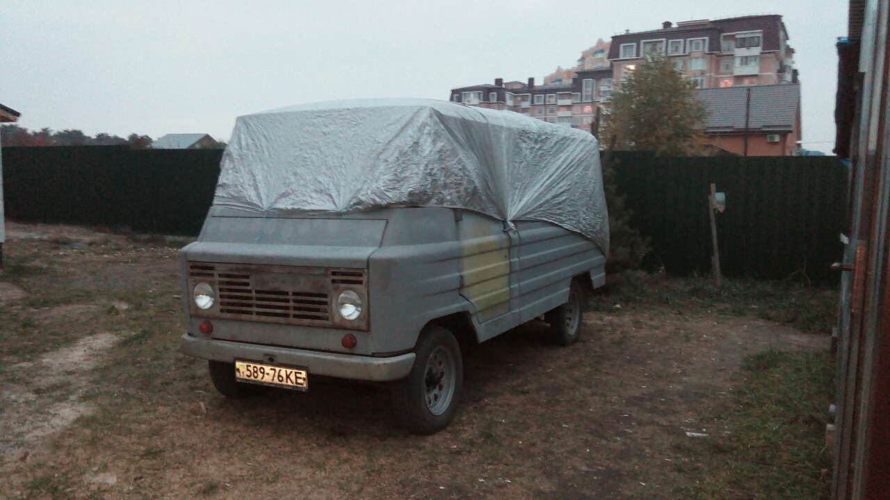

Жук временно переправлен на отстой из гаража на участок родственников в Буче (гараж занял другой авто)
Для большей сохранности от дождя прикрыт тентом. Есть еще один, поэтому перенакрою еще и + боковины закрою.

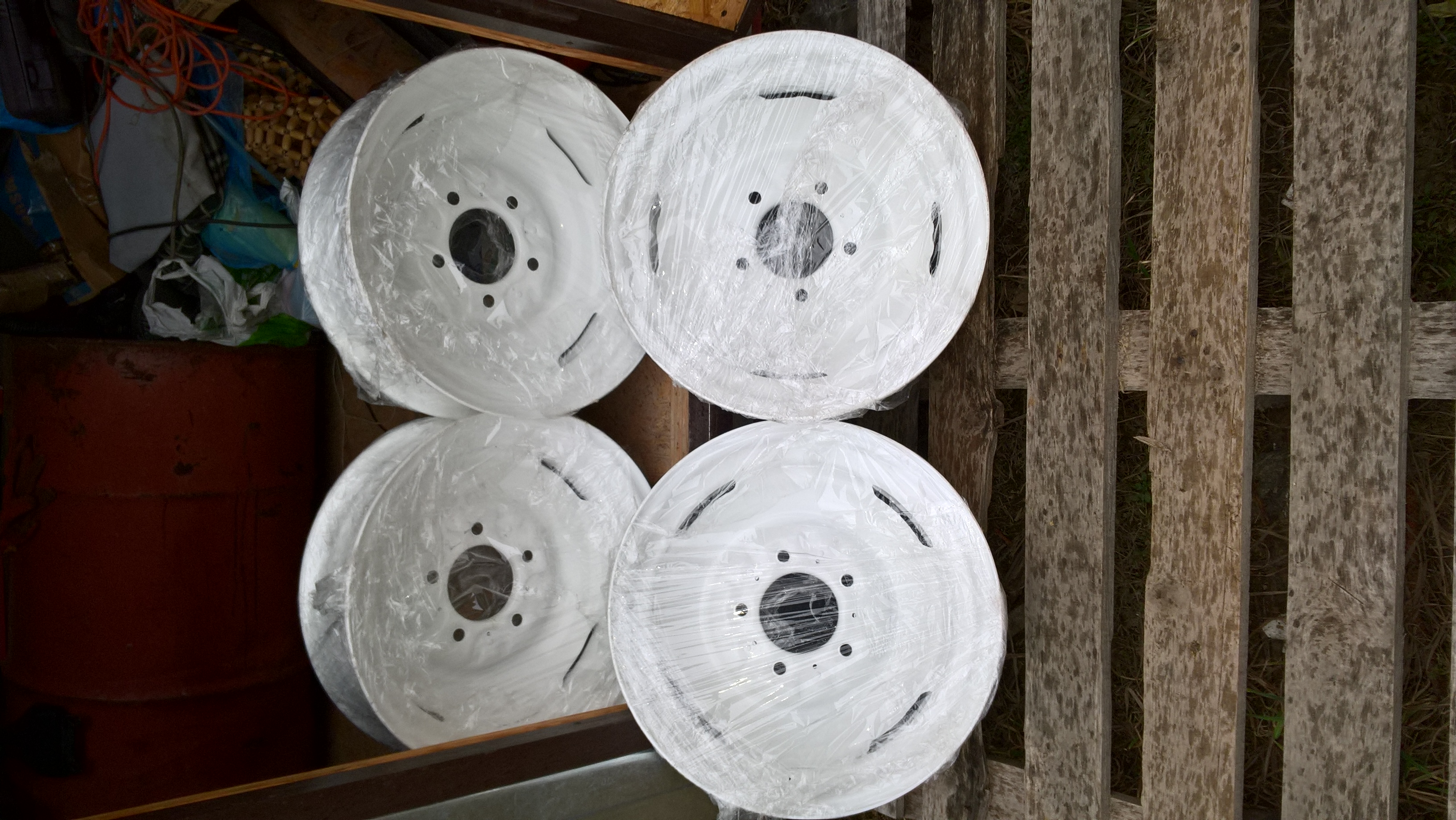

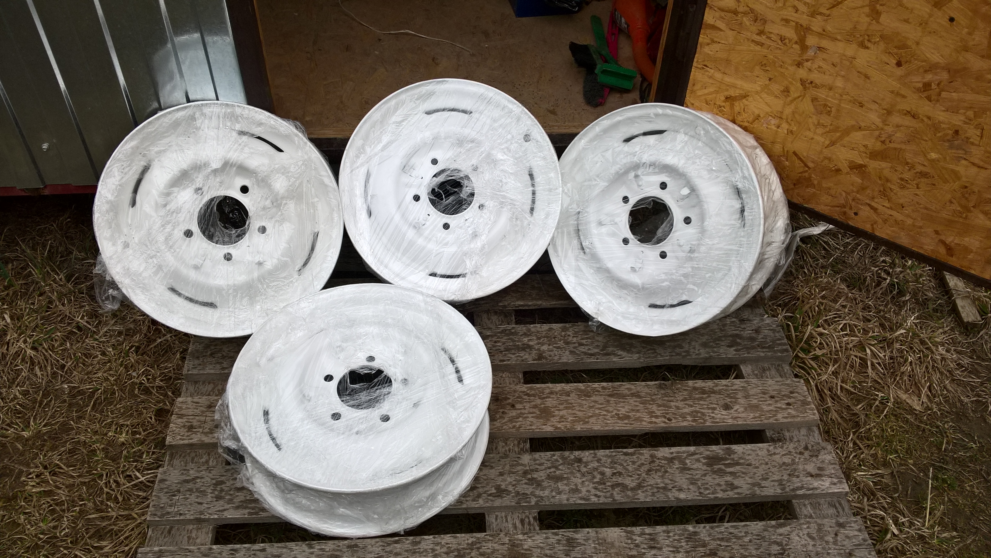

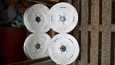

04 марта забрал из покраски комплект родных дисков. Выравнивание, прокатка, пескоструй и порошковая покраска. Все диски с креплениями под хром колпак. 420 грн (~15,5 $) покраска и 50 грн (~1,85 $) выравнивание и прокатка. Итого весь комплект 1880 грн (~70 $). Фото чуть позже...

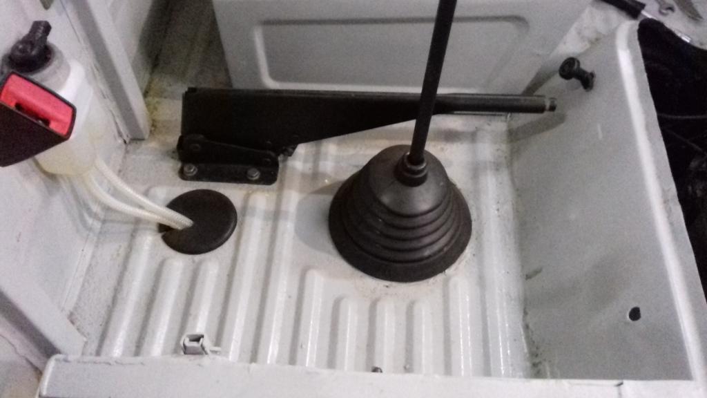

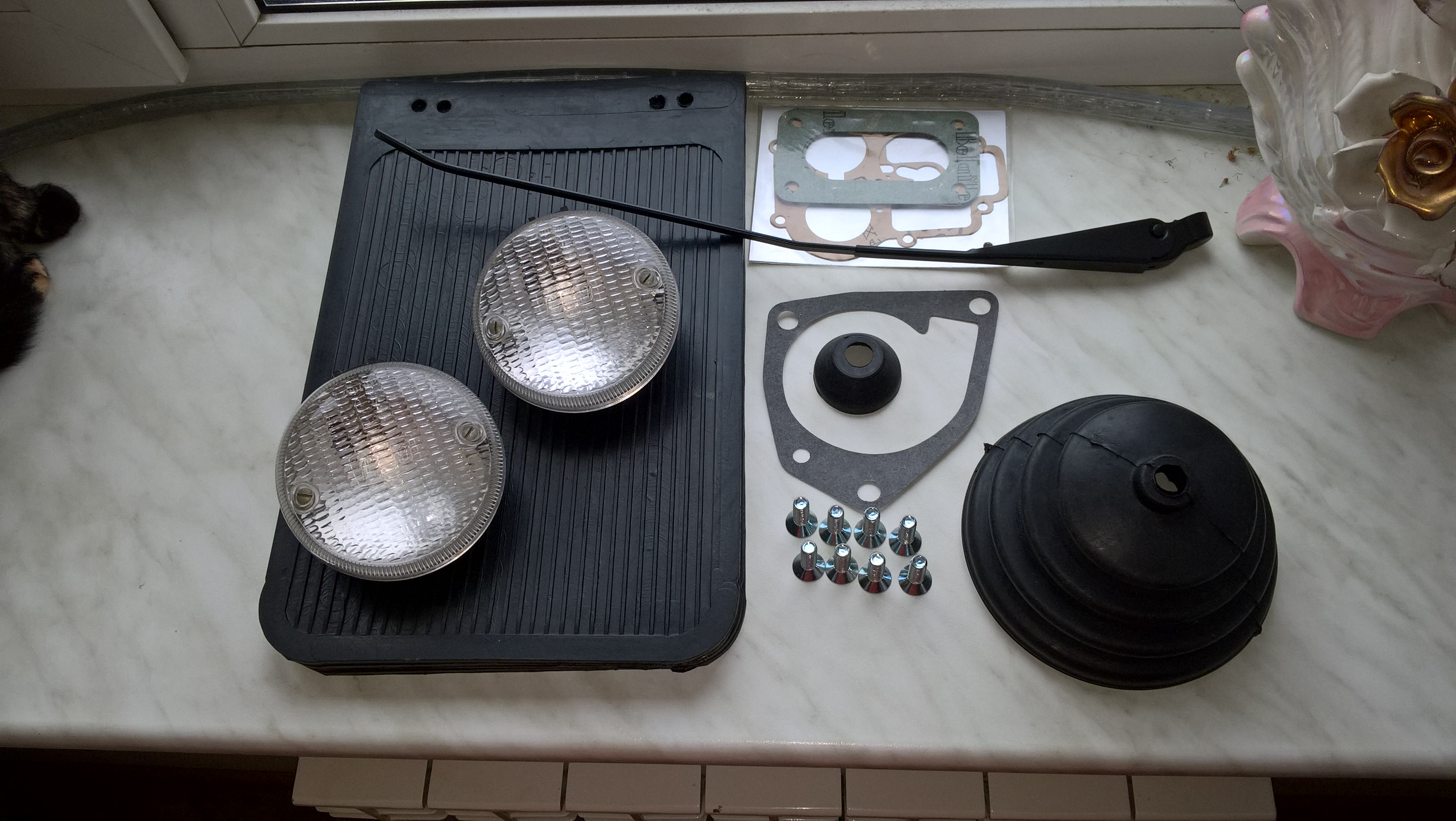

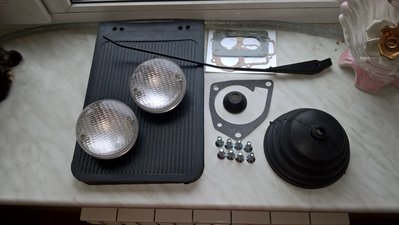

Сегодня, благодаря нашему товарищу форумчанину Студенту приехали из Польши "ништячки", которые я давно искал, но так и не смог найти ни б/у ни новые в Украине. Юра! Спасибо Тебе огромное!!! :clap:
а именно:
- брызговики передние и задние (оригинал);
- противотуманные фары;
- правый держатель стеклоочиститиля;
- гофра ручки КПП;
- прокладка помпы воды;
- набор прокладок карбюратора Вебер;
- резиный колпачок-пыльник рулевого редуктора;
- болты крепления дверей под шестигранник.

KAE писал(а):Класс! Зависть пытаюсь перекрасить порошковой эмалью в белый цвет.
Мишаня писал(а):Только порошком и только в белый!
Ну чтож... Вы просили в белый и порошком? Извольте!!! :biggrin:
Итак!!!! Джентельмены!!! Встречайте!!! Оригинальные отреставрированные диски на Zuk!!! :clap:
Сообщение #216 piatroc » 12.03.2017, 12:30
Сусанин писал(а):Оригинальные отреставрированные диски на Zuk!!!
Отлично получилось.

Сусанин писал(а):- гофра ручки КПП;
да уж найти не реально. я себе от Газели примастырил

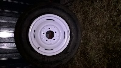

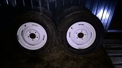

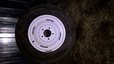

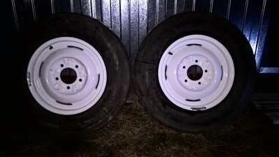

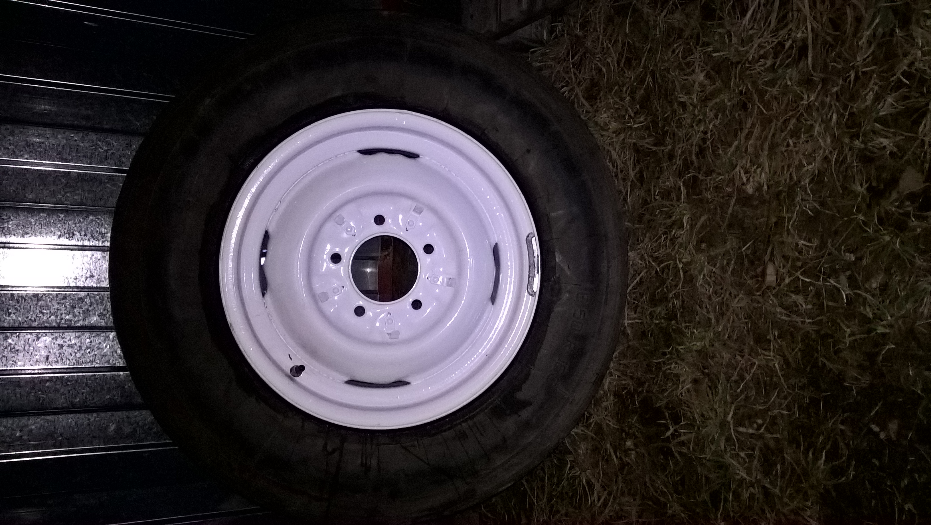

Сообщение #220 Сусанин » 15.03.2017, 21:48
Обул сегодня пару отреставрированных дисков в резину Стомил родного размера. Из большого количества камер выбрал 4 польских произодства Stomil, все это завез на шиномонтаж. Проверили камеры, все собрали и отбалансировали. Накачали 2,3 атм.
Итого потратил 140 грн (~5 $) за все.
Фото вечером при не очень хорошем освещении:
