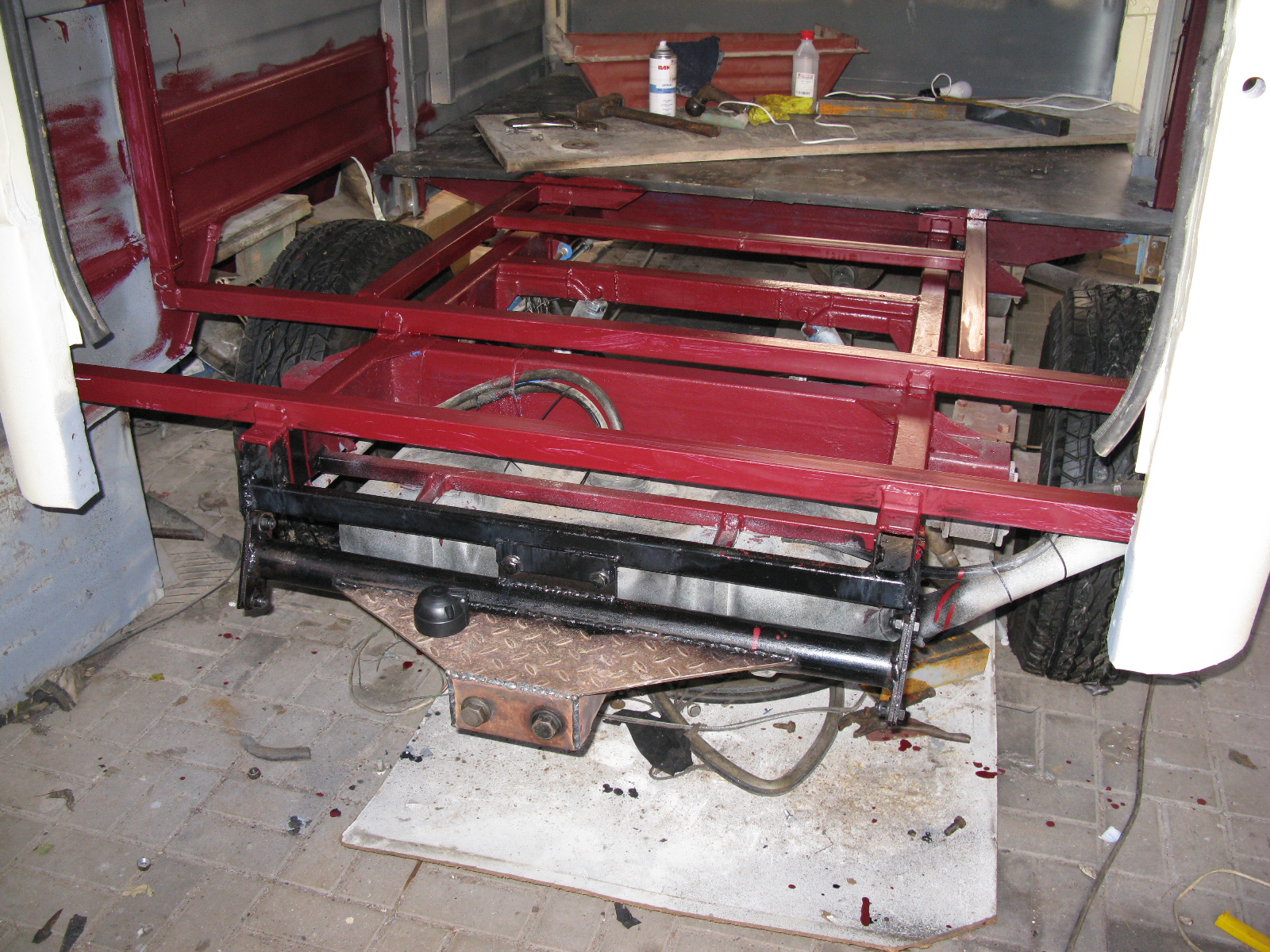

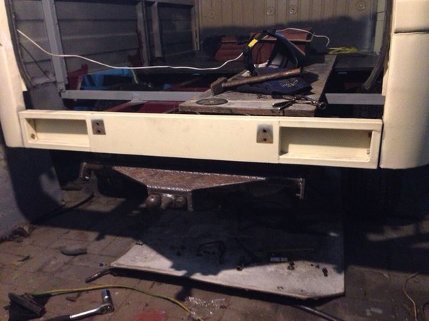

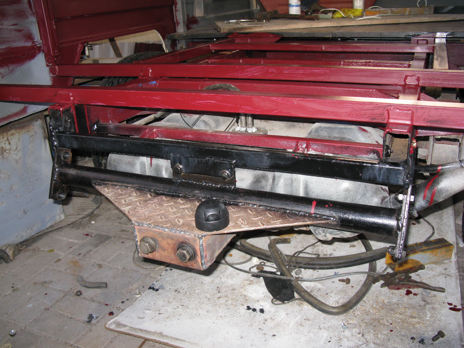

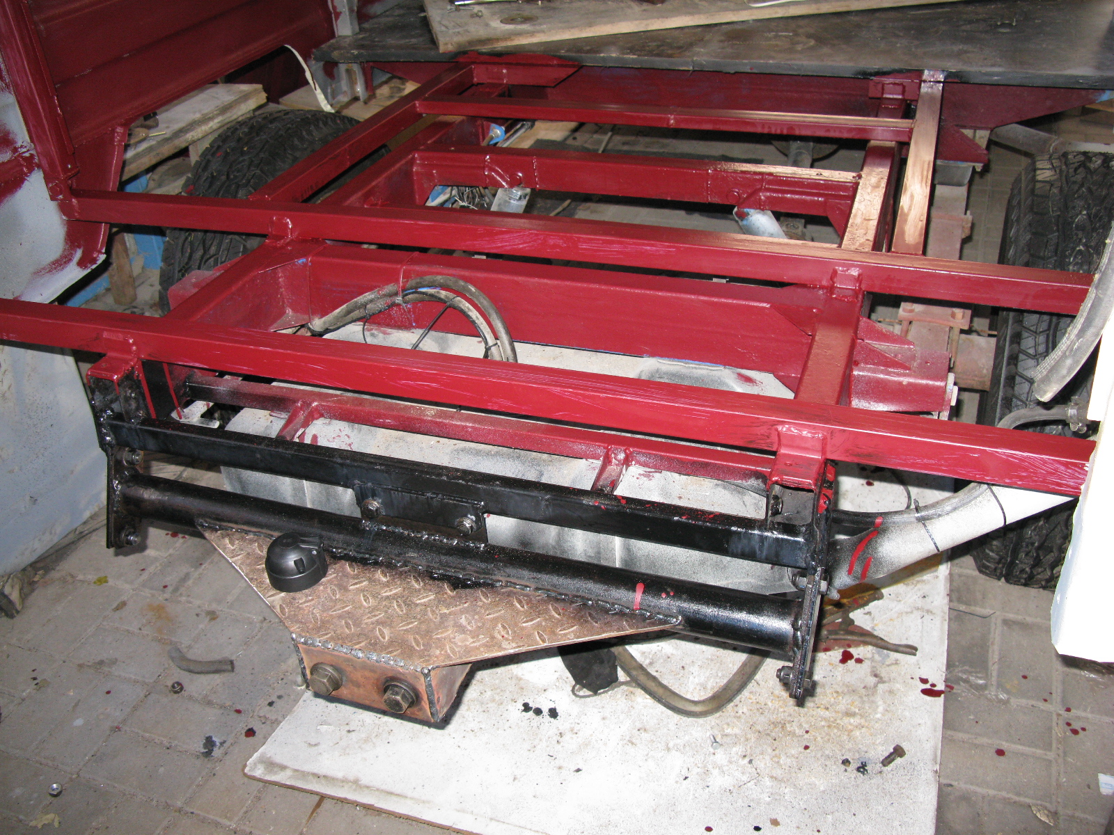

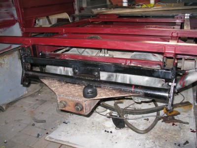

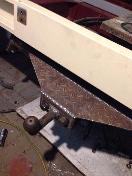

Сообщение #243 vagprofi » 08.02.2016, 19:40
Всем привет! У нас весна среди февраля, днем мухи вылазят из щелей и греются на солнышке сидя на стенке. И в это чудесное время у меня образовалась свободная минутка, вернее пол-дня. Доделал фаркоп, осталось только приварить площадку под розетку и скобу для страховочного троса. Ну и покрасить все это хозяйство.
Заодно фаркоп может выполнять функцию подножки и площадки под домкрат. При покраске сделаю подробные фотки.
Сообщение #244 piatroc » 08.02.2016, 19:58
vagprofi писал(а):Доделал фаркоп, осталось только приварить площадку под розетку и скобу для страховочного троса
Блин! Здорово получается! Руки у Александра растут из нужного места))))

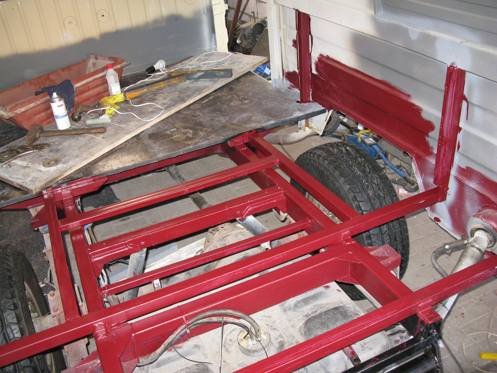

Сообщение #247 vagprofi » 17.02.2016, 16:00
По-весеннему светит солнышко. При наличии свободного времени потихоньку делаю пол в заднем отсеке. Фаркоп тоже на финишной прямой. Каркас сварен из профилей 40х40 тонкостенных, поперечные несущие профили из более толстого металла, там, где есть точки крепления кузова.

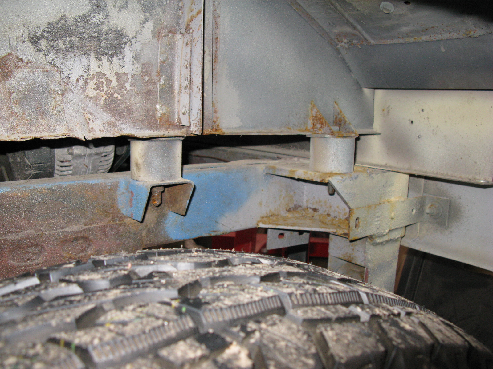

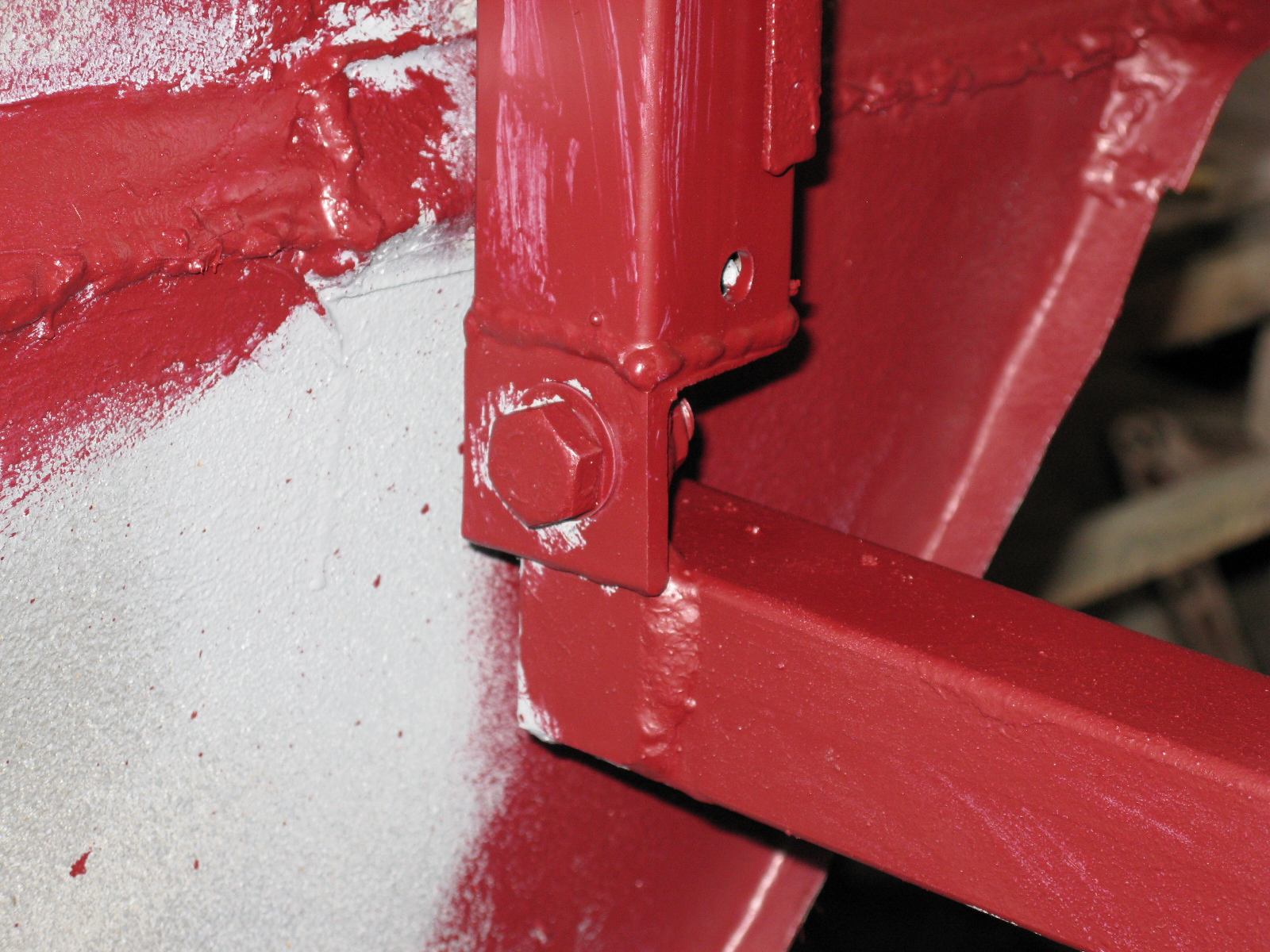

Сообщение #248 Shuriken » 17.02.2016, 21:46
А как выклялят точки крепления кузова к раме? Болты? подушки?

Сообщение #251 vagprofi » 18.02.2016, 21:48
Shuriken писал(а):А как выклялят точки крепления кузова к раме? Болты? подушки?
Все практически по заводу - спереди болты через проставки и подушки, сзади болты.

Сообщение #252 Shuriken » 18.02.2016, 23:08
vagprofi писал(а):проставки и подушки, сзади болты.
А сделай фото пожалуйста, хочу посмотреть как оно должно выглядеть?

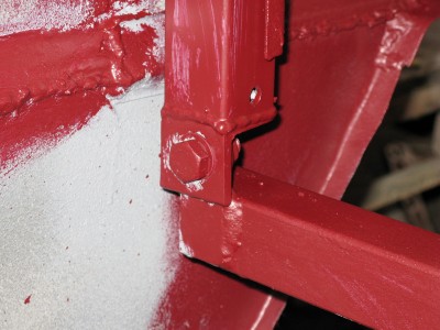

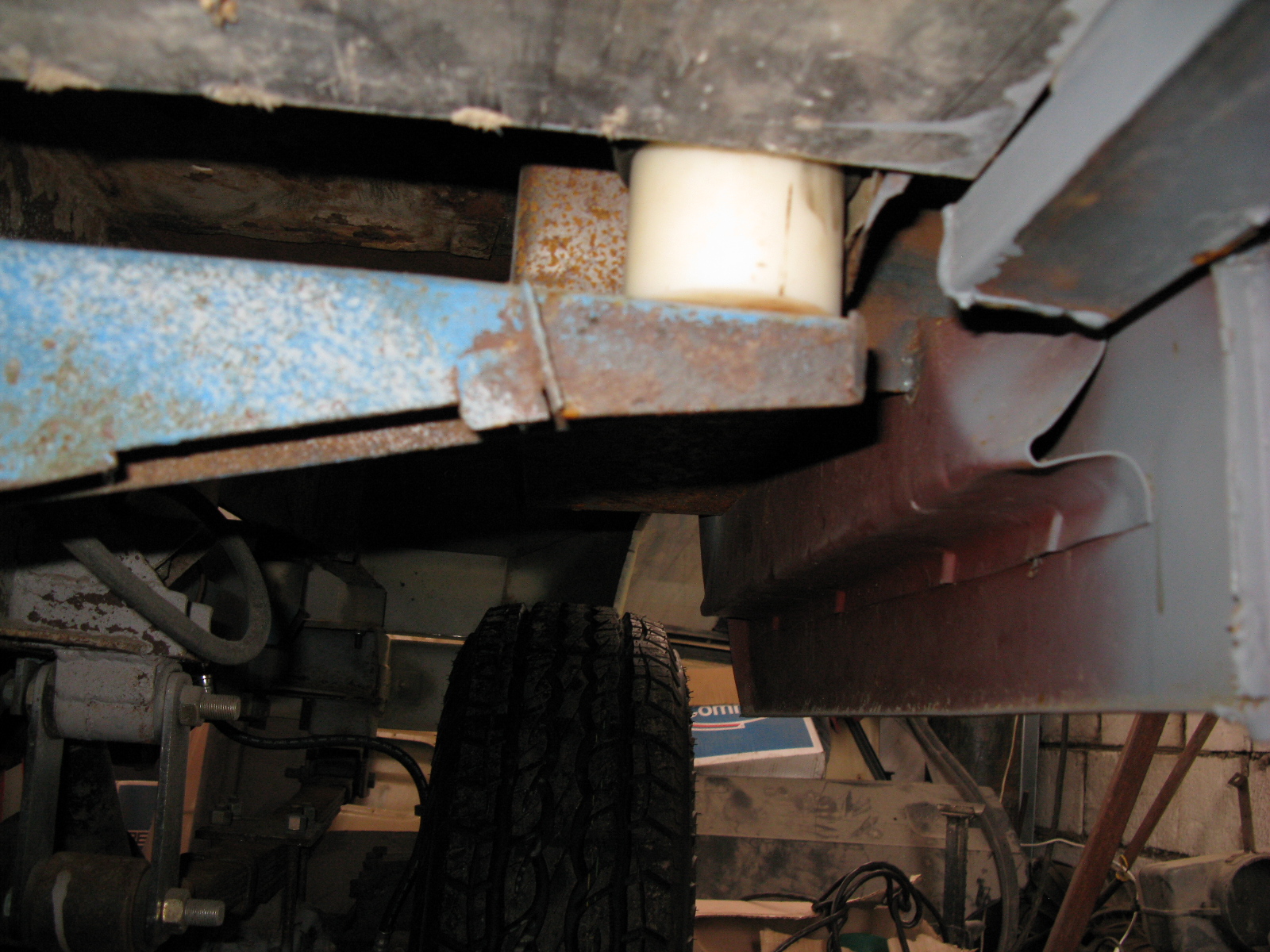

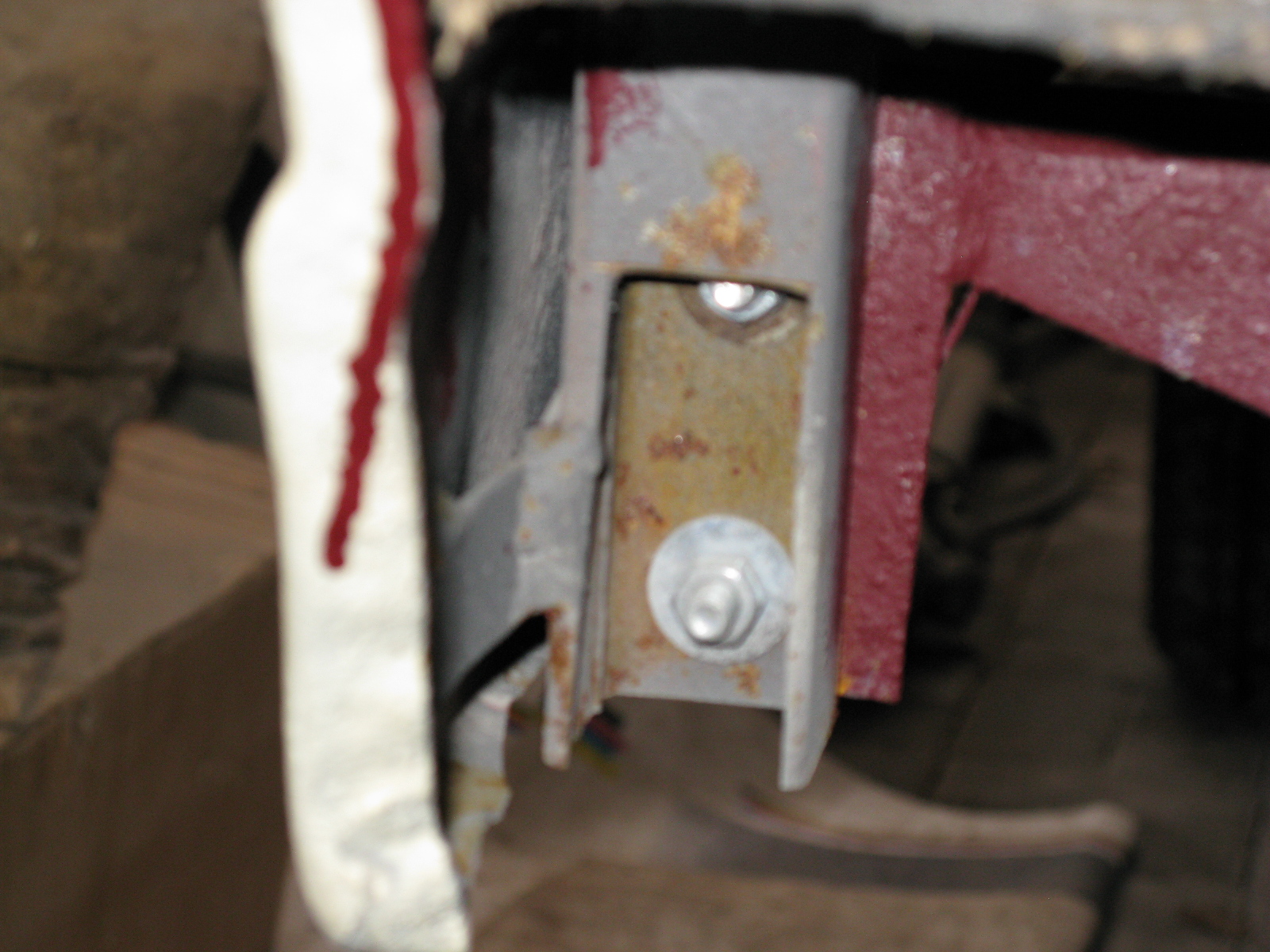

Сообщение #253 vagprofi » 19.02.2016, 12:13
Делаю фото:
Поперечина за задним колесом
Поперечина перед задним колесом
Поперечина в районе перегородки
Проставки кабины из капролона
Сообщение #254 Shuriken » 19.02.2016, 13:06
Понял, очень познавательно! Кузов крепится, получается, жёстко, без всяких резиновых подушек? В твоём случае передняя часть получилась лифтована, а задняя нет?
Сообщение #255 Alex57 » 19.02.2016, 13:22
vagprofi писал(а):лебедка спереди дополнит её внедорожные качества
Ты её к штатному бамперу будешь крепить или off road поставишь?
Сообщение #256 vagprofi » 19.02.2016, 13:39
Shuriken писал(а):Кузов крепится, получается, жёстко, без всяких резиновых подушек? В твоём случае передняя часть получилась лифтована, а задняя нет?
С завода на передних болтах стоят тонкие резиновые подушки, они остались стоять, зад тоже приподнят относительно рамы, поэтому исчезла ступенька сбоку.

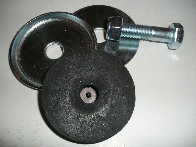

Сообщение #257 Сусанин » 19.02.2016, 13:48
vagprofi писал(а):С завода на передних болтах стоят тонкие резиновые подушки, они остались стоять,
такие? :
Сообщение #258 vagprofi » 19.02.2016, 13:58
Сусанин писал(а):такие? :
Точно!

Сообщение #260 Shuriken » 19.02.2016, 22:59
vagprofi писал(а):на передних болтах стоят тонкие резиновые подушки, они остались стоять, зад тоже приподнят относительно рамы, поэтому исчезла ступенька
Про исчезание ступеньки в курсе (грамотный лифт, ничего не скажешь)
Сзади кузов за счёт чего залифтовался? За счёт новых поперечин? И крепится без подушек?
Как вообще по идее "дышит" вся машина на неровностях - рама, кузов, пол?
