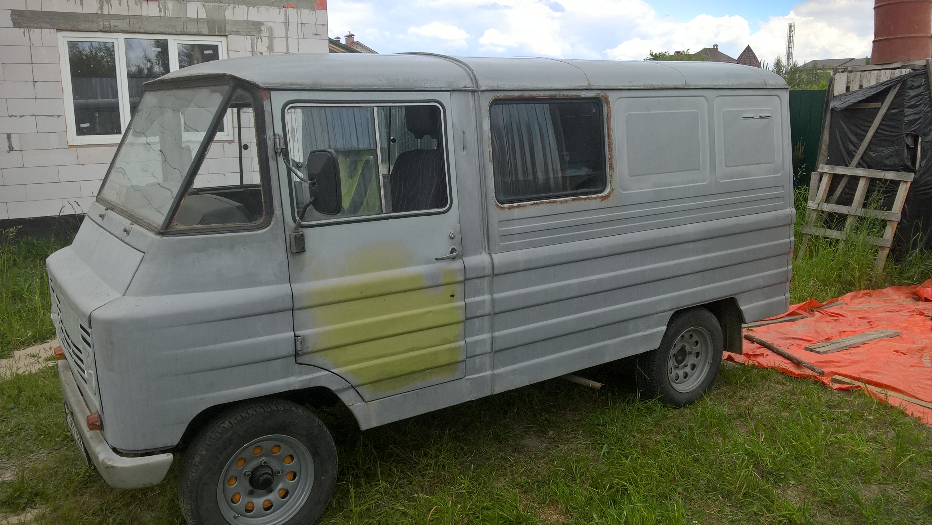

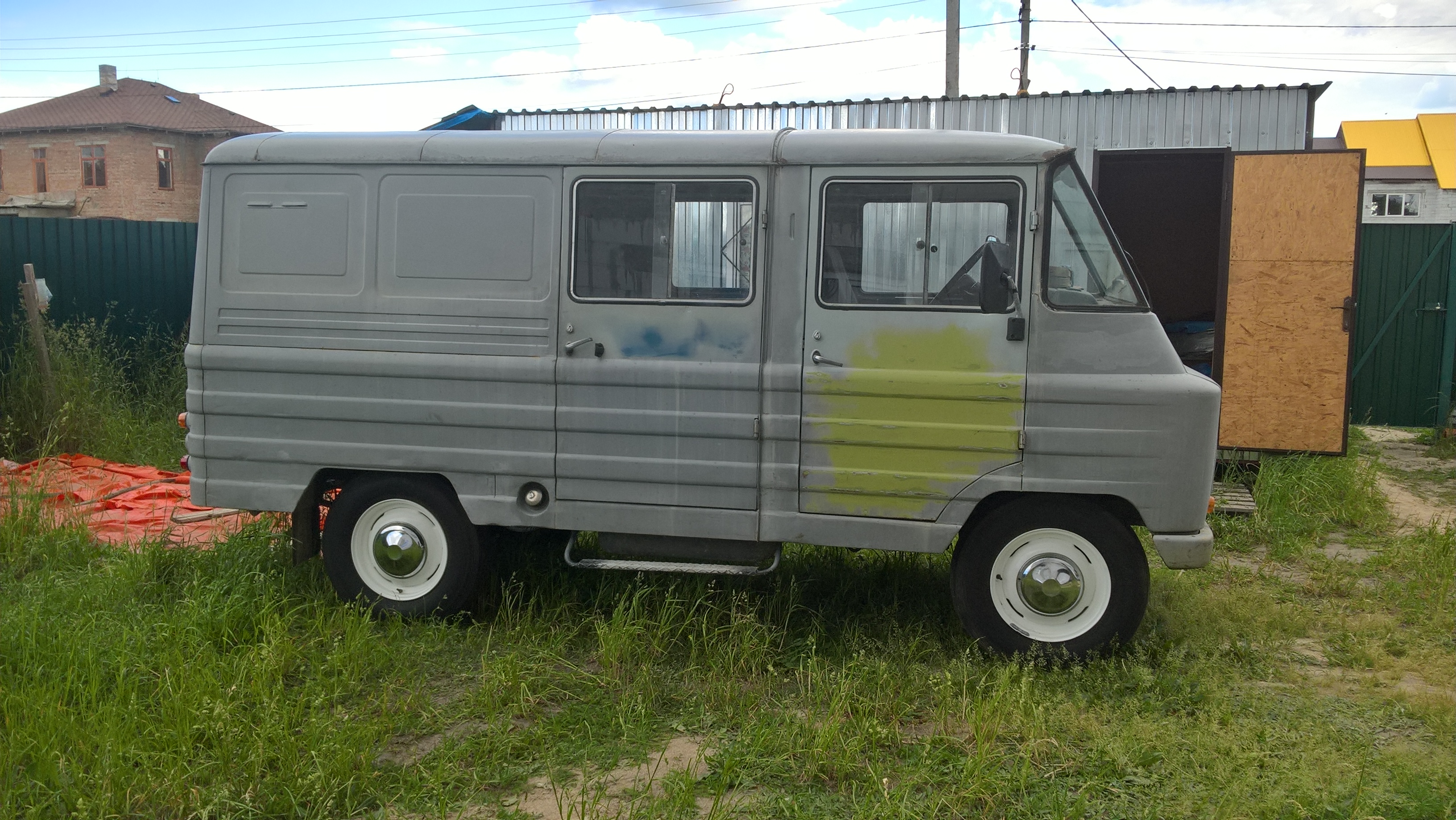

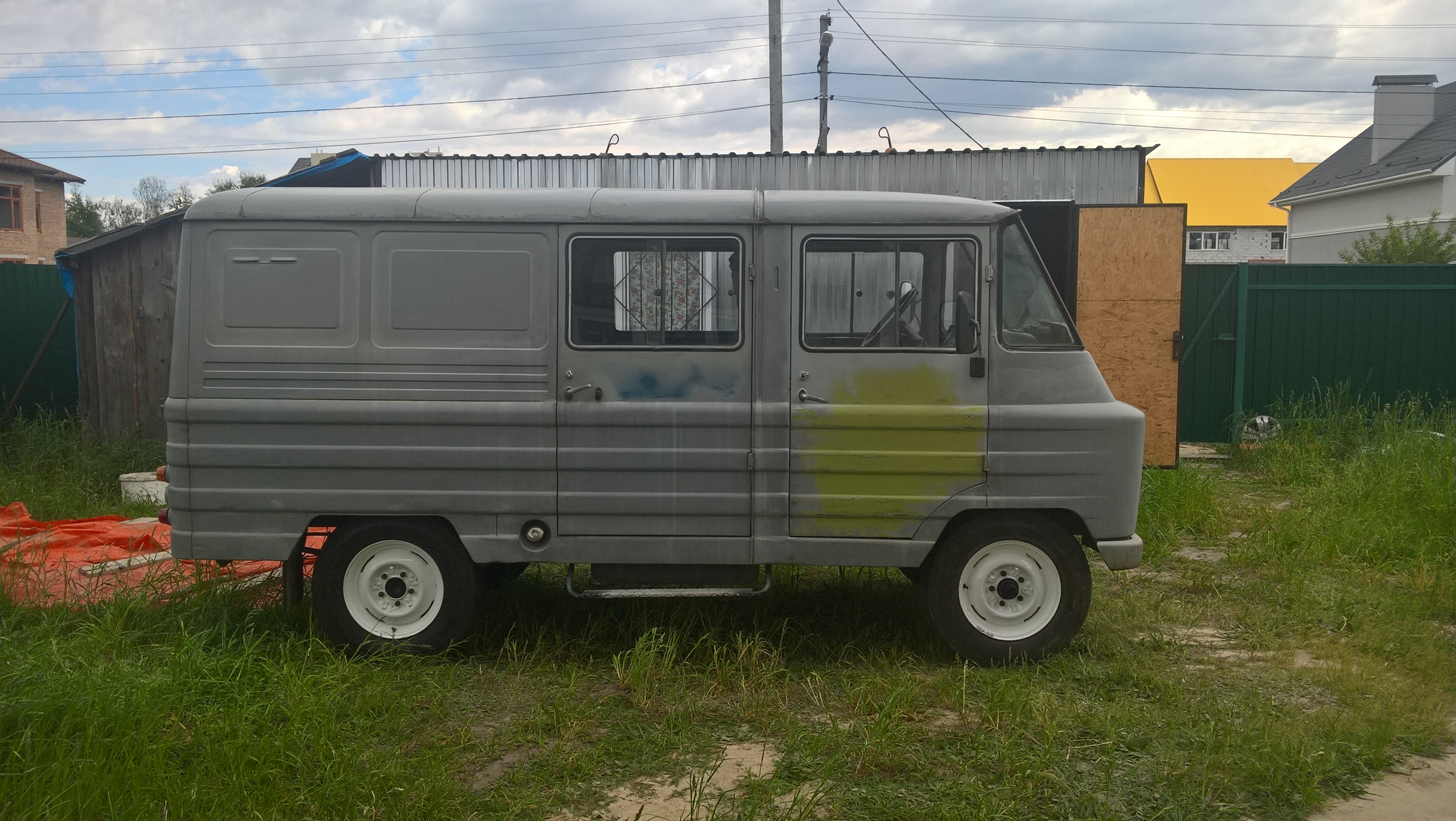

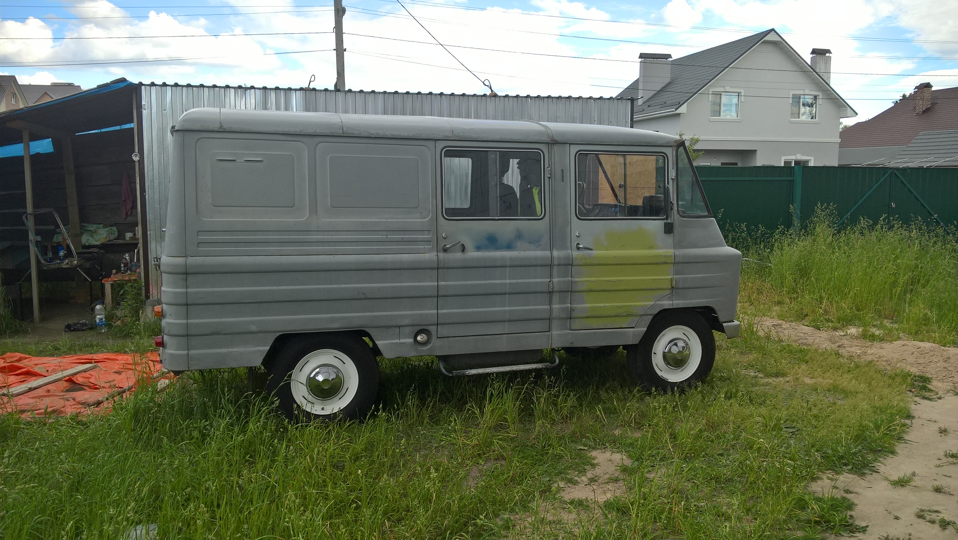

Сообщение #244 Сусанин » 20.05.2017, 15:58

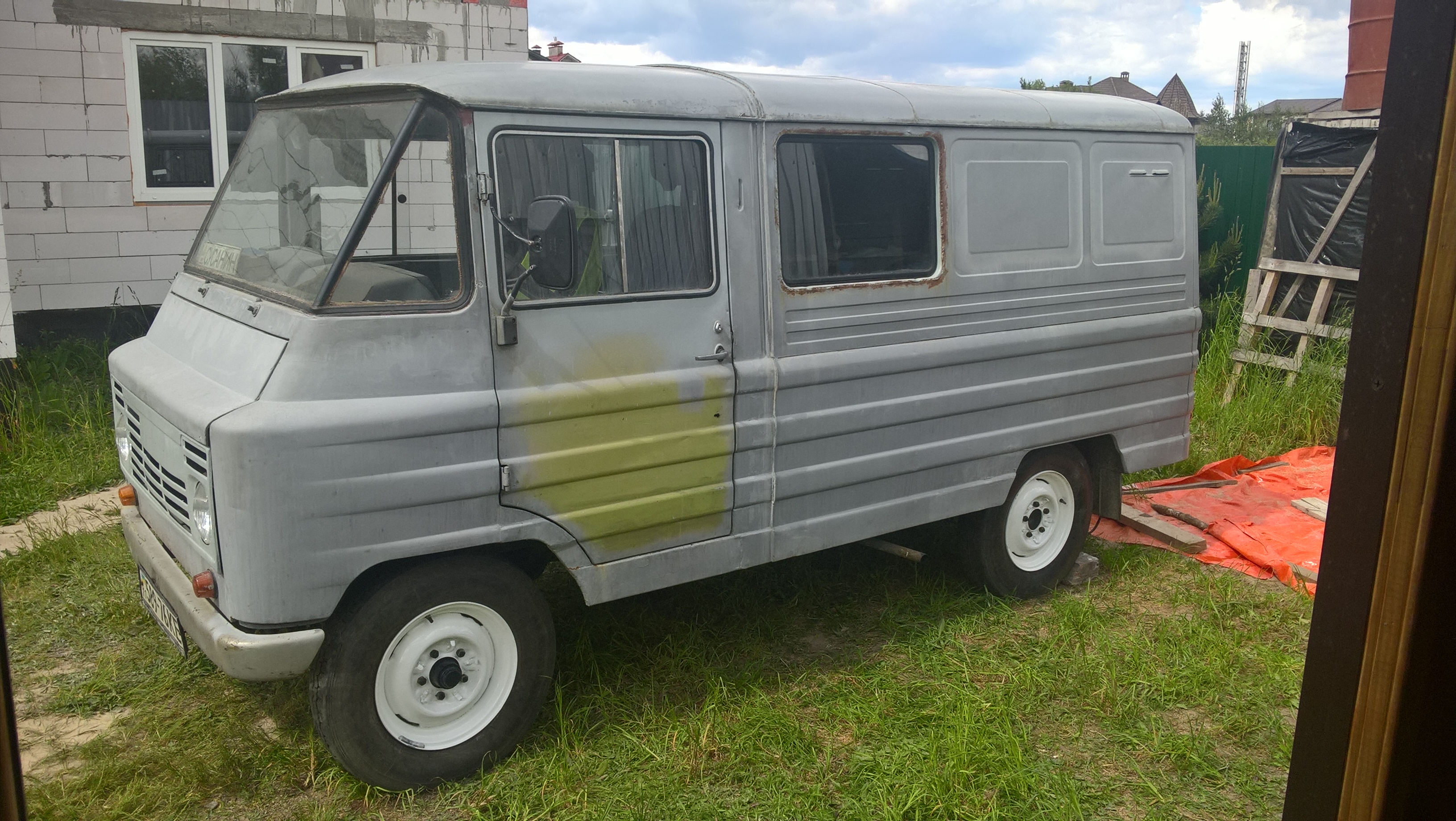

Сегодня - день выкатки, переобувания и фотографирования! :smile:
После переобувания авто стало заметно выше. Как раз будет хорошо, чтобы замерять высоту навеса.
Сообщение #245 piatroc » 20.05.2017, 17:44
Сусанин писал(а):Как раз будет хорошо, чтобы замерять высоту навеса.
Да, машина реально выше. Как много решают колеса во внешнем виде.
Сообщение #246 Сусанин » 20.05.2017, 22:50
piatroc писал(а):Да, машина реально выше
я вот думаю как оно в движении будет с таким большим диаметром... ?
Сообщение #247 Сусанин » 21.05.2017, 21:46

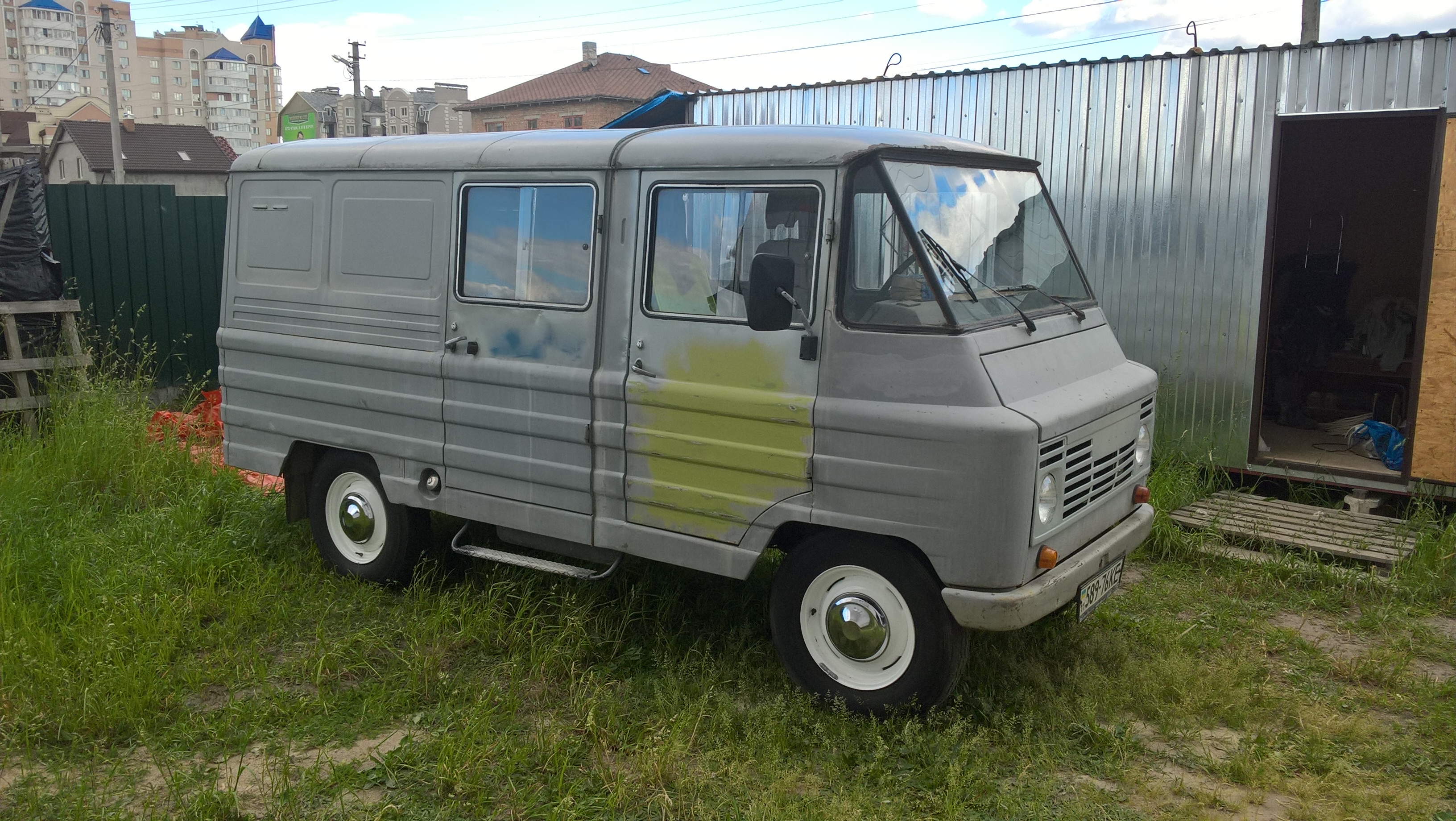

прикинул колпаки... Нарядно выглядит...
Кто посоветует - чем их лучше натереть до блеска - на них какой-то налет и это не грязь...

Сообщение #254 Сусанин » 22.05.2017, 22:31
попробовал почистить уксусом - налет ушел и загрязнения тоже! :clap:
Советовали еще лимон (или лимонную кислоту) или нашатырный спирт (или чистящее средство на его основе)

Сообщение #257 Сусанин » 27.05.2017, 22:54

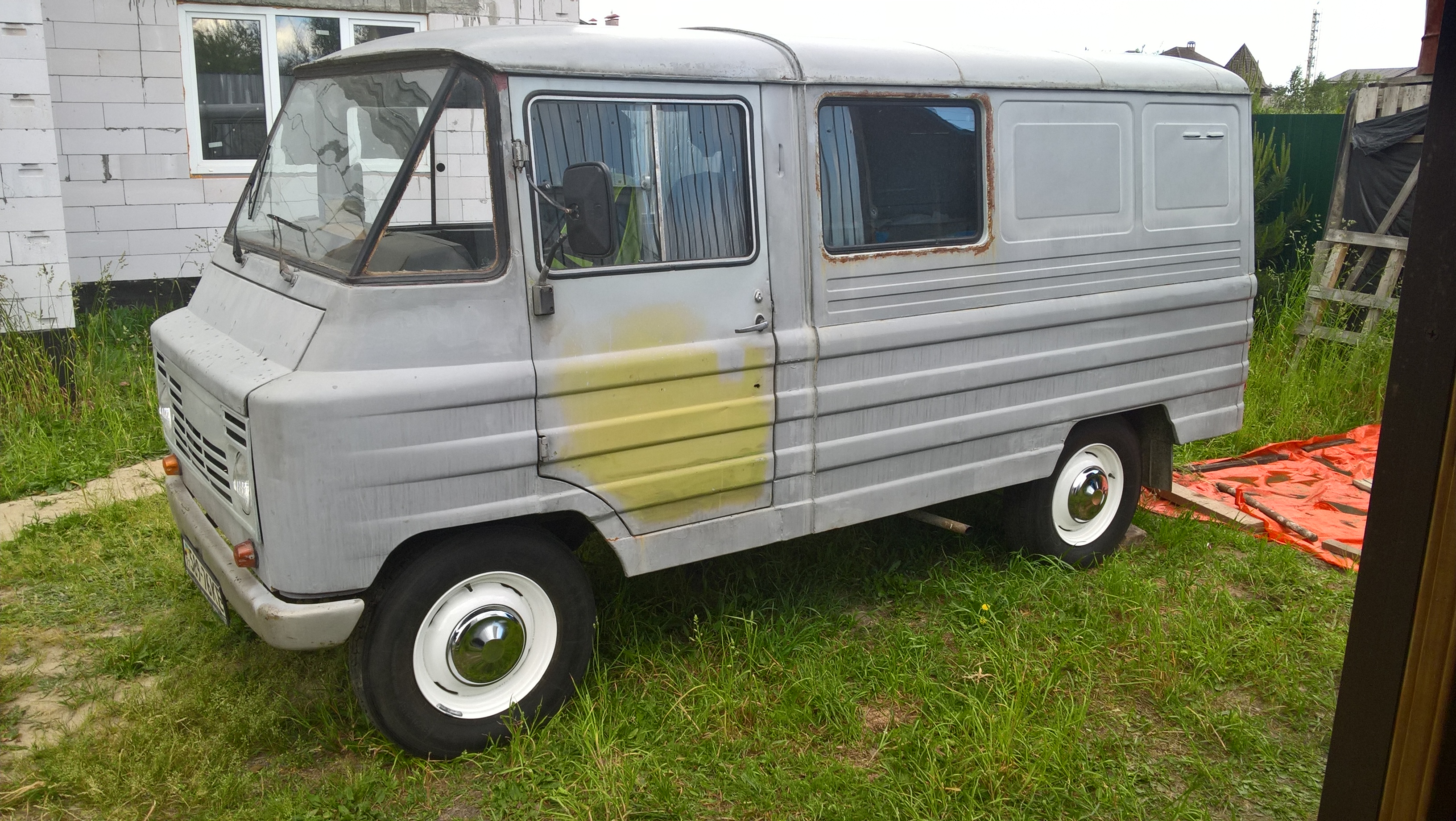

Поставил колпаки. Изнутри промовилил из аэрозоля чтобы не ржавело. Снаружи натер чистящим бытовым для кухни...
Покрышки сбоку набрызгал и натер силиконовой смазкой... Ох, какое приятное чувство захлопнуть колпак на колесо!!! :clap:
Стало как то оригинально-нарядно!

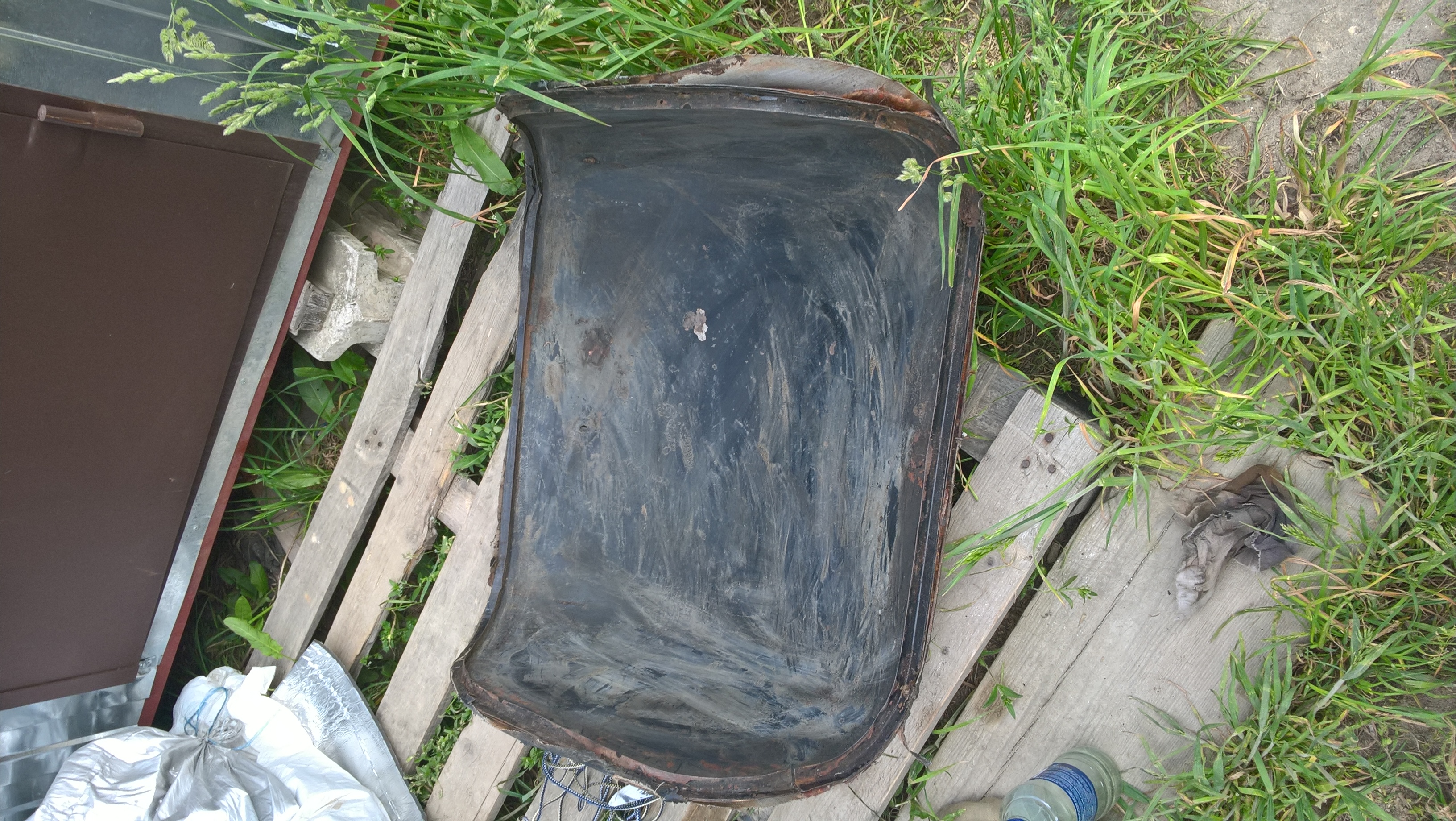

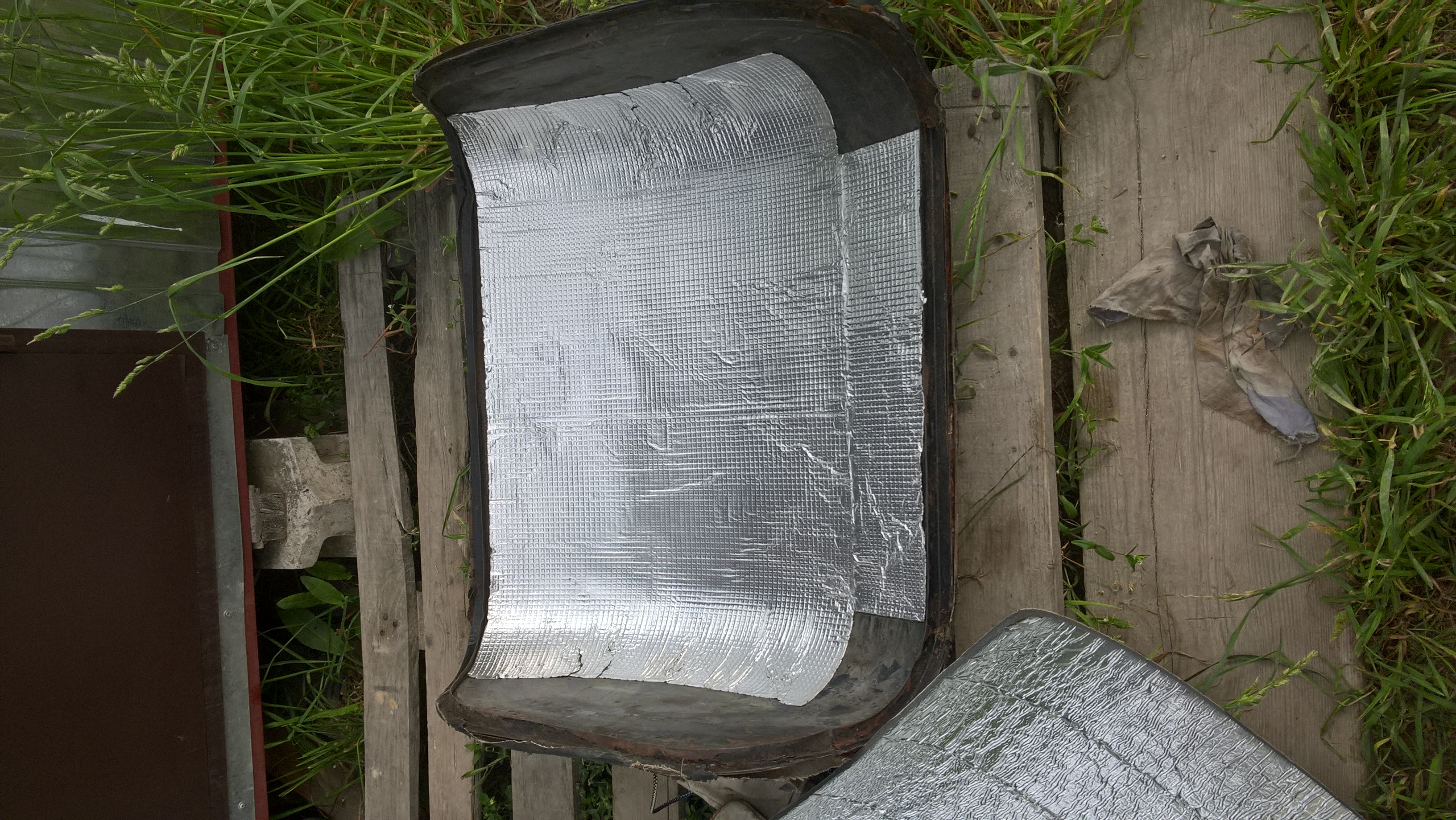

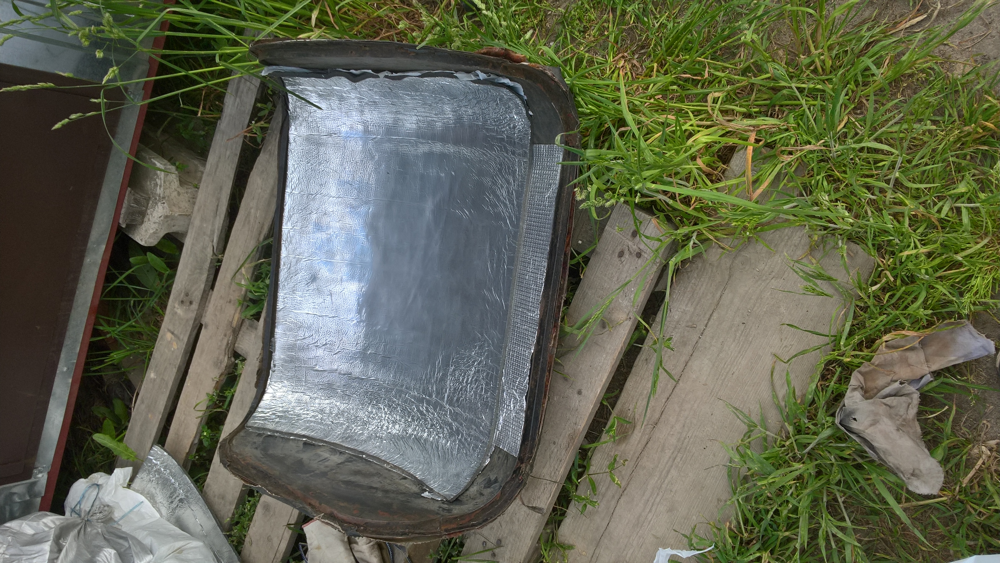

Давно валяется пара листов вибро и шумоизоляции. Решил что пора капот изнутри обклеить. Этим и занялся. Сначала обезжирил (фото 1) и приклеил вибро( фото 2). А на нее сверху уже шумоизоляцию (фото 3). Надеюсь в салоне станет тише.
Сообщение #260 vagprofi » 29.05.2017, 09:08
Сусанин писал(а):Решил что пора капот изнутри обклеить. Этим и занялся. Сначала обезжирил (фото 1) и приклеил вибро( фото 2). А на нее сверху уже шумоизоляцию (фото 3). Надеюсь в салоне станет тише.
Хорошая идея, надо и себе так сделать, а то дизель реально шумный.
