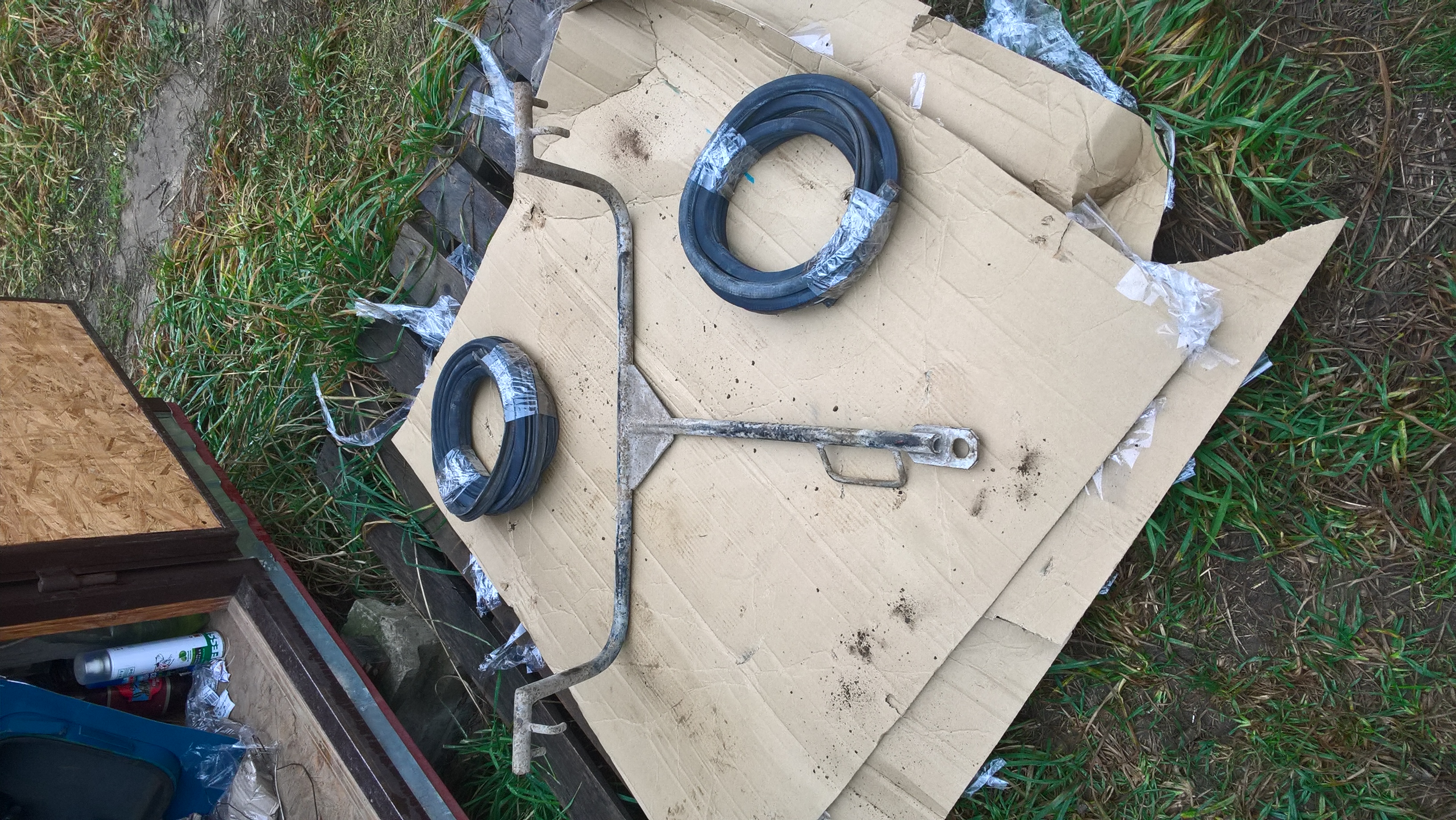

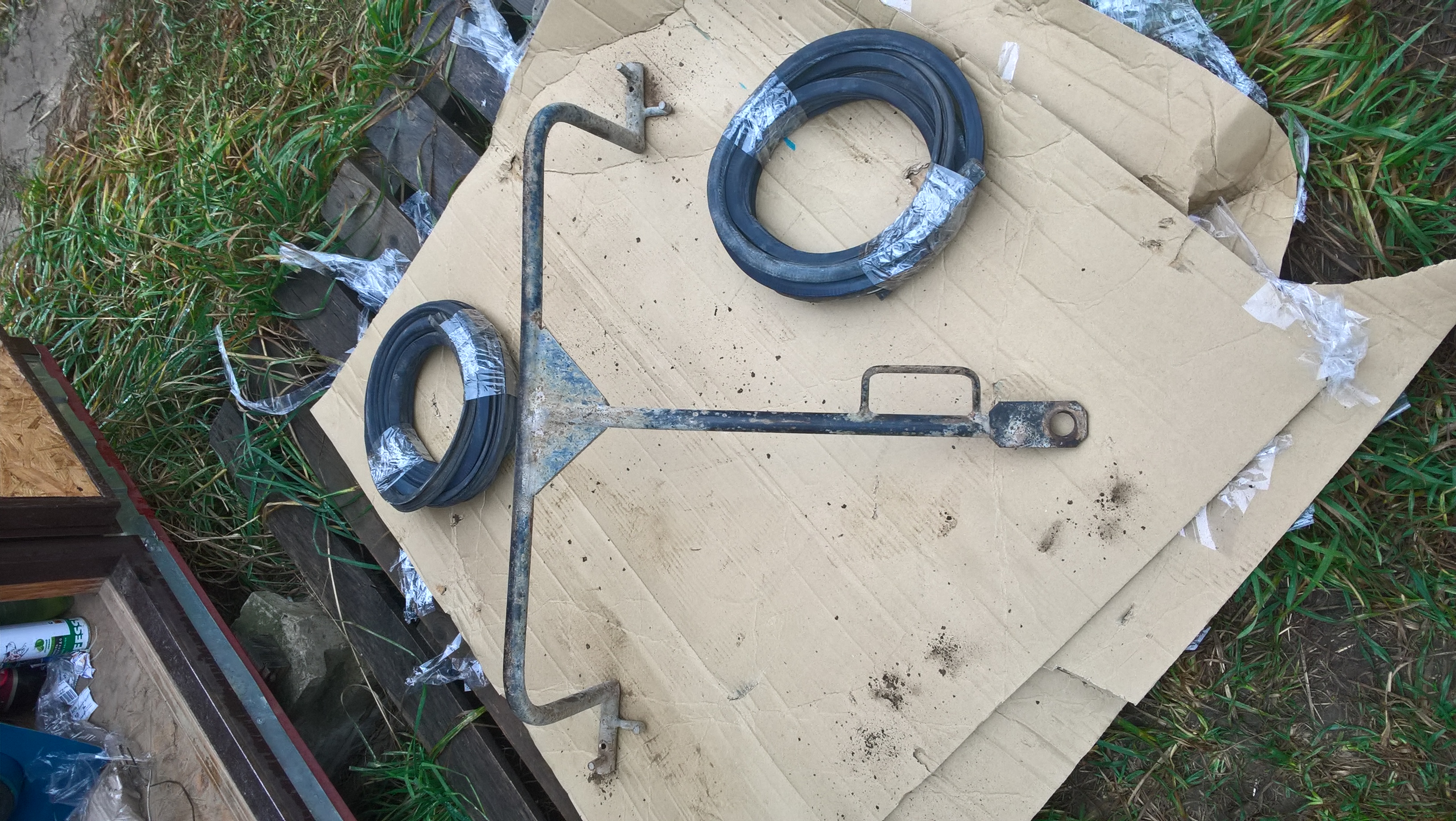

пока не особо сезон - идет поиск и закупка оригинальных запчастей.
Сегодня получил с почты следующее:
-оригинальный наружный кронштейн-держатель запаски за задним мостом,
-уплотнитель внутреннего капота двигателя,
-уплотнитель боковой двери фургона.
Все б/у в нормальном состоянии.
Сообщение #282 Alex57 » 08.11.2017, 14:12
Сусанин, а у тебя болт и салазки под кронштейн запаски целы?
Сообщения: 3170
Сообщение #283 Сусанин » 08.11.2017, 18:05
Alex57 писал(а):болт и салазки под кронштейн запаски целы?
да, салазки вообще из прутка круглого сделаны, я думаю их только вместе с рамой сгубить можно... Болт с кронштейном тоже целый, лежит в запчастях. У меня в свое время только этот держатель сгнил... его уже варили-переваривали... ничего уже ему не помогло... Поэтому этот после очистки, покраски и внутренней обработки мовилем займет свое место под авто.

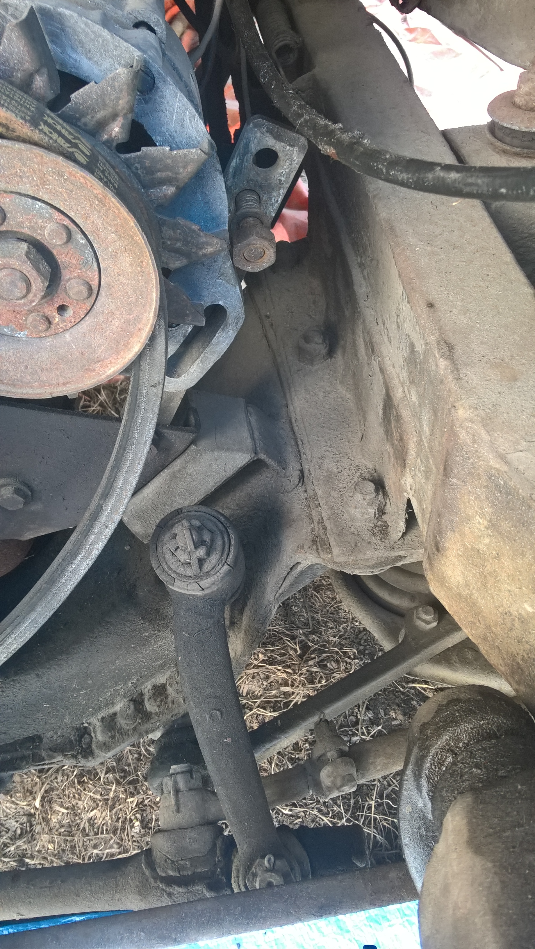

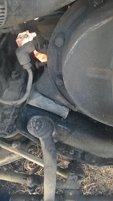

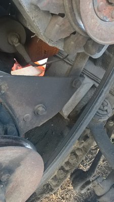

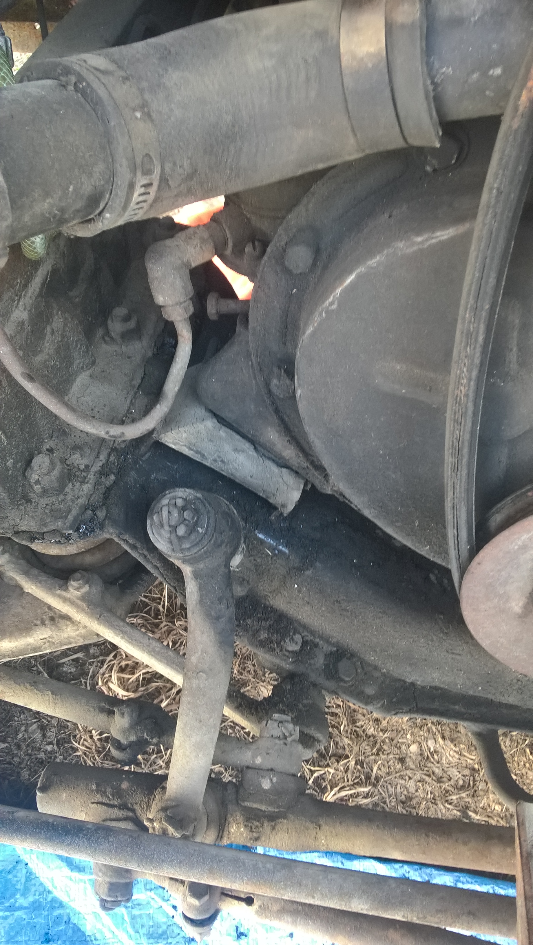

Сообщение #295 Сусанин » 10.04.2018, 07:30
ребята, пока меняю помпу, обратил внимание на состояние передних резиновых подушек двигателя - они просевшие и потресканные. У меня есть пара новых, хочу поменять. Реально ли это сделать малой кровью - т.е. открутить, приподнять домкратом или рычагом двигатель, поменять подушки, опустить двигатель и закрутить обратно?
Сообщение #296 KAE » 10.04.2018, 08:51
Алексей! Подушки меняются, при определенных навыках, максимум за час. Домкрат в помощь. Перед установкой новых подушек, прогоните резьбы на шпильках крепления, которые выходят из подушек. И еще, резьбы на этих шпильках встречал с разным шагом. Удачи!
Сообщения: 3170
Сообщение #297 Сусанин » 10.04.2018, 13:56
KAE писал(а):Перед установкой новых подушек, прогоните резьбы на шпильках крепления, которые выходят из подушек. И еще, резьбы на этих шпильках встречал с разным шагом.
спасибо, так и сделаю. Значит все возможно! :biggrin:
Добавлено спустя 7 часов 57 минут:
KAE писал(а):И еще, резьбы на этих шпильках встречал с разным шагом. Удачи!
проверил свои подушки, у меня резьба мелкая. гаек подходящих у себя не нашел...
Сообщения: 3170
Сообщение #298 Сусанин » 11.04.2018, 19:40
ох и геморрой эти подушки... каждую гайку в позе ЗЮ раскручивал минут по 30 каждую... еле-еле по четверти оборотика ключиком на 13-ть... :rambo:
правая подушка похуже, левая получше...
Сообщение #299 KAE » 12.04.2018, 08:36
Для ускорения процесса замены подушек я откручивал маятниковые рычаги. Это делается за 3 минуты. А дальше,- как обычно. Конечно, доступ к гайкам не очень. Замена состоялась, или как?
Сообщения: 3170
Сообщение #300 Сусанин » 12.04.2018, 08:59
KAE писал(а):Замена состоялась, или как?
пока только откручены гайки. Думаю куда всунуть домкрат для приподнимания двигателя... заодно ищу новые гайки.
