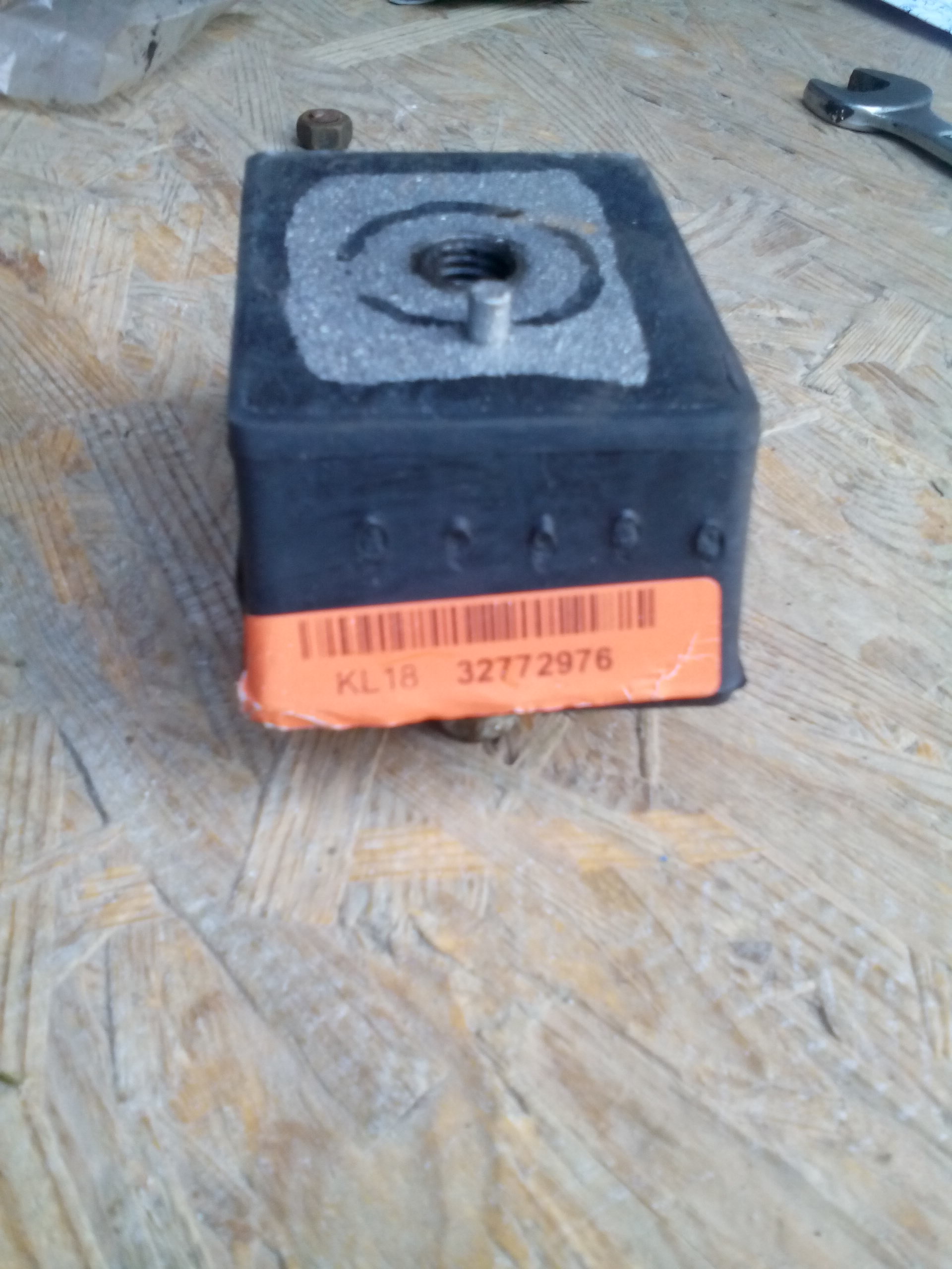

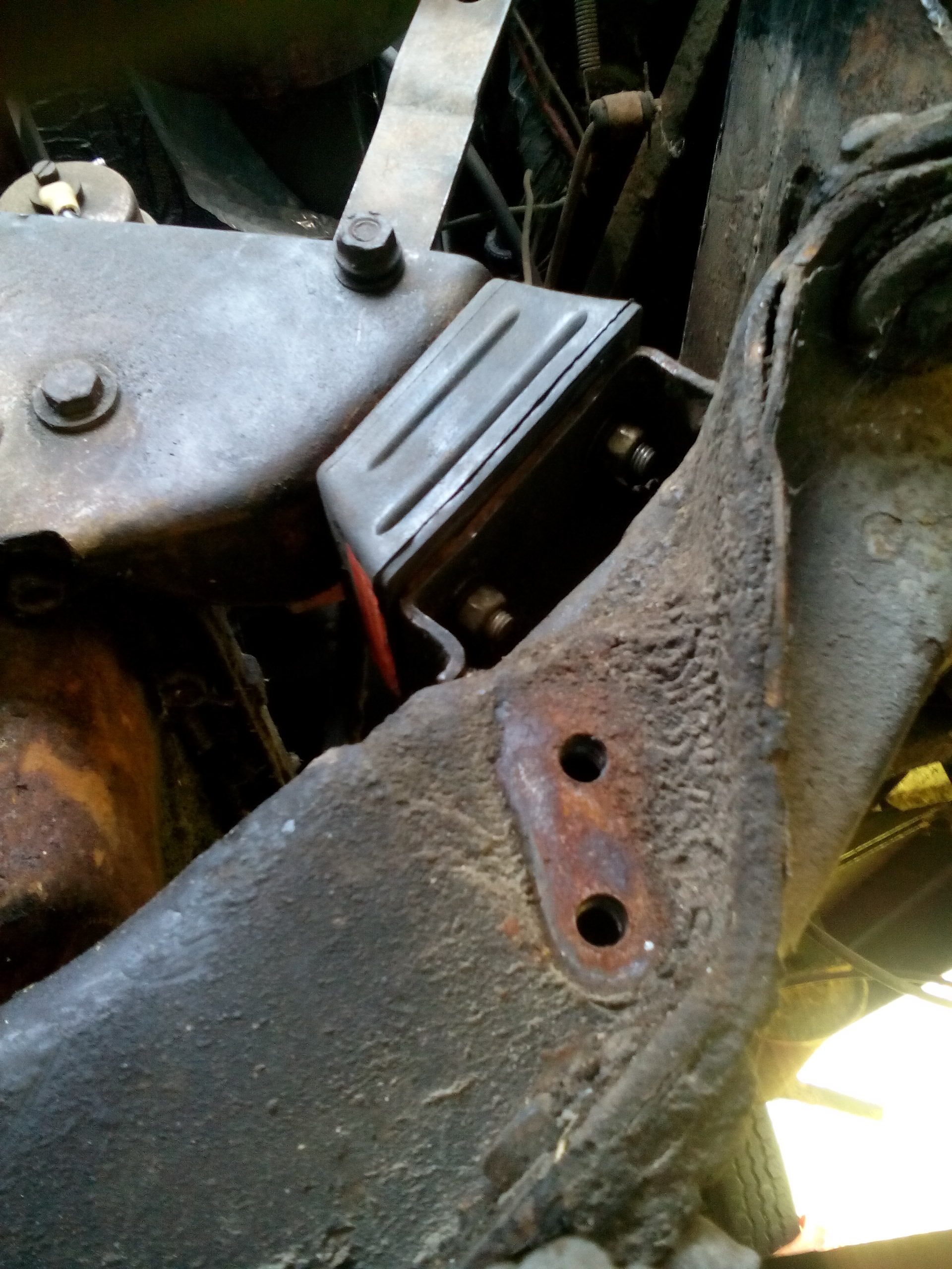

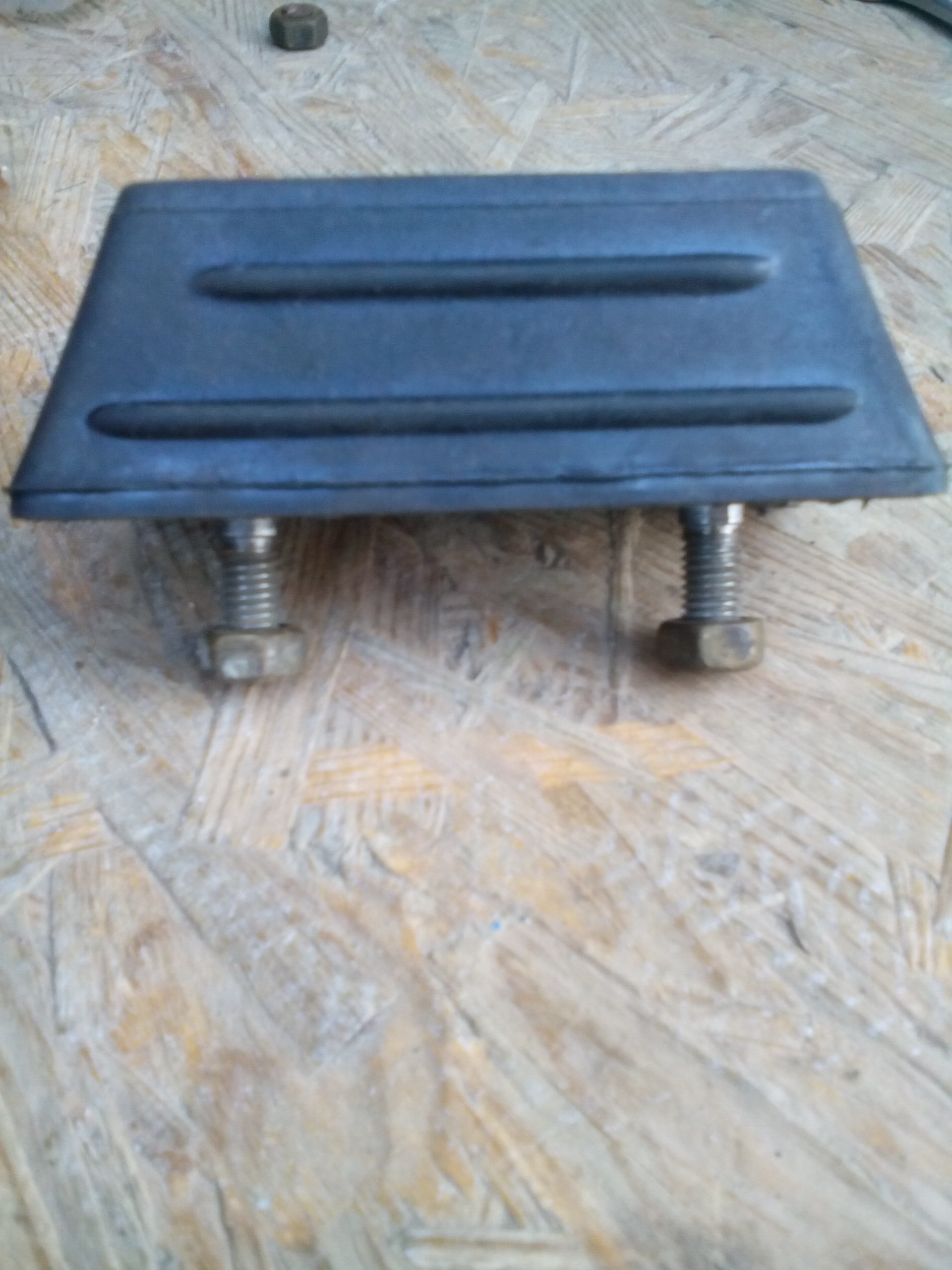

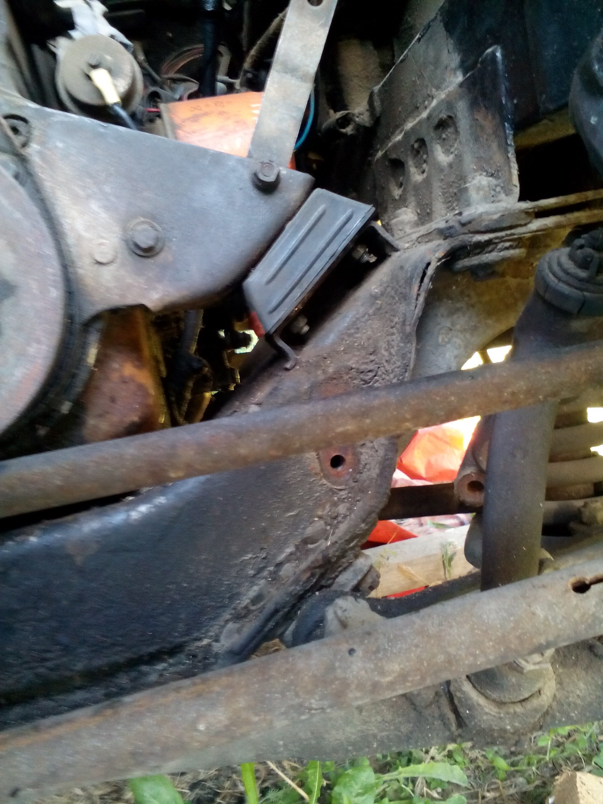

Сегодня установил правую подушку двигателя (аналог от ГАЗ-Волга). Встала без проблем!
KAE писал(а):Для ускорения процесса замены подушек я откручивал маятниковые рычаги. Это делается за 3 минуты. А дальше,- как обычно.
так и сделал - открутив и отвев в сторону маятниковые рычаги.

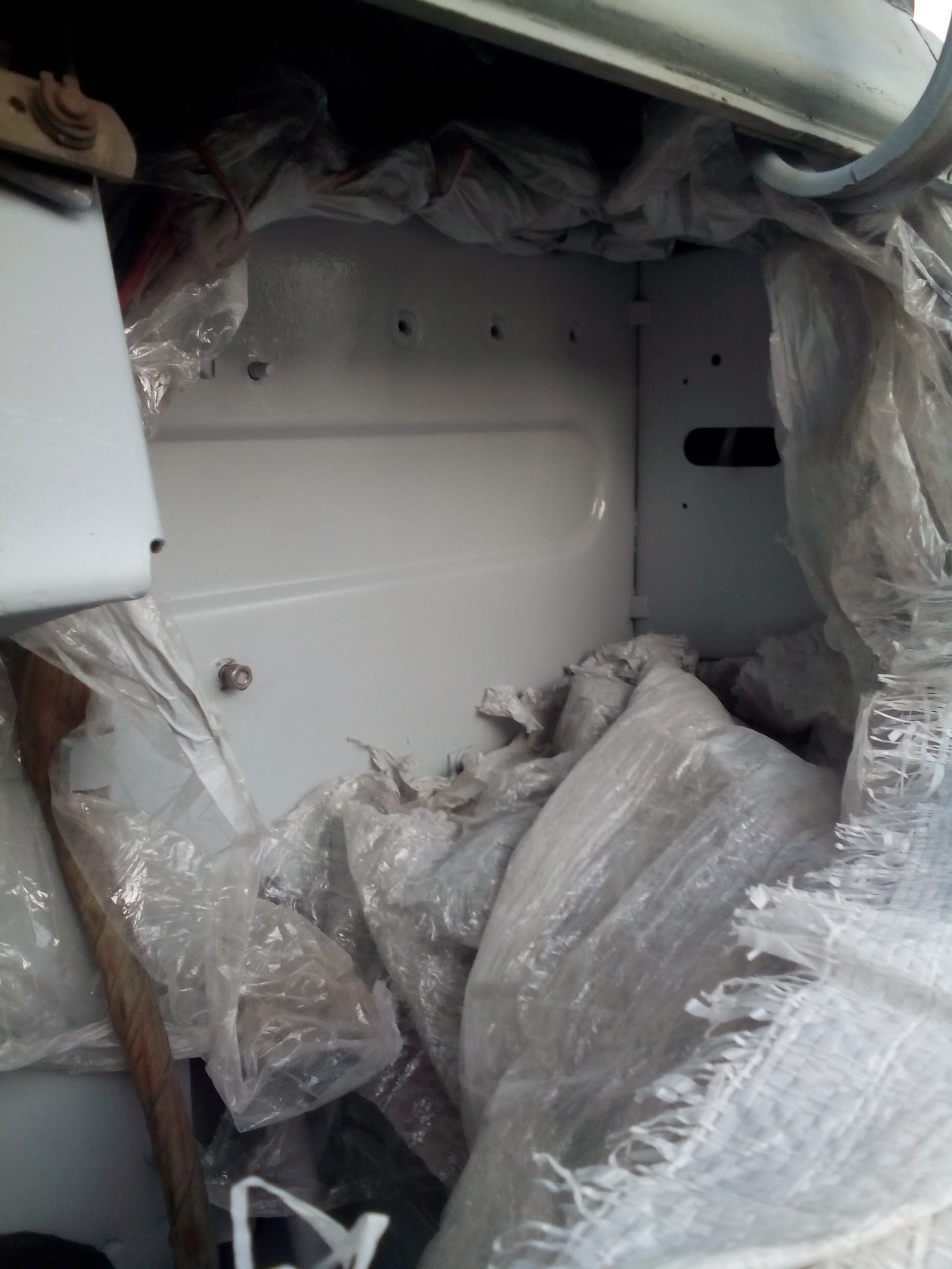

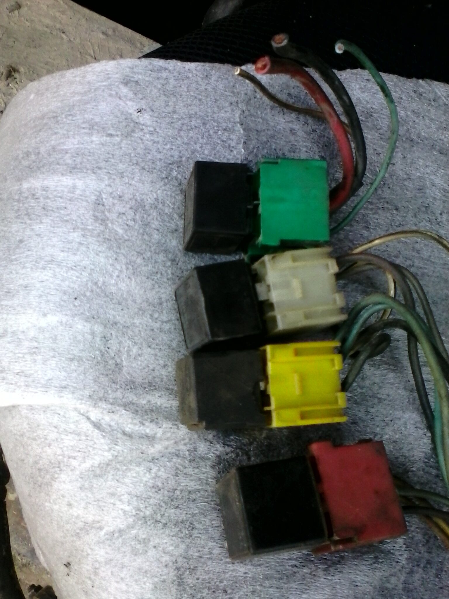

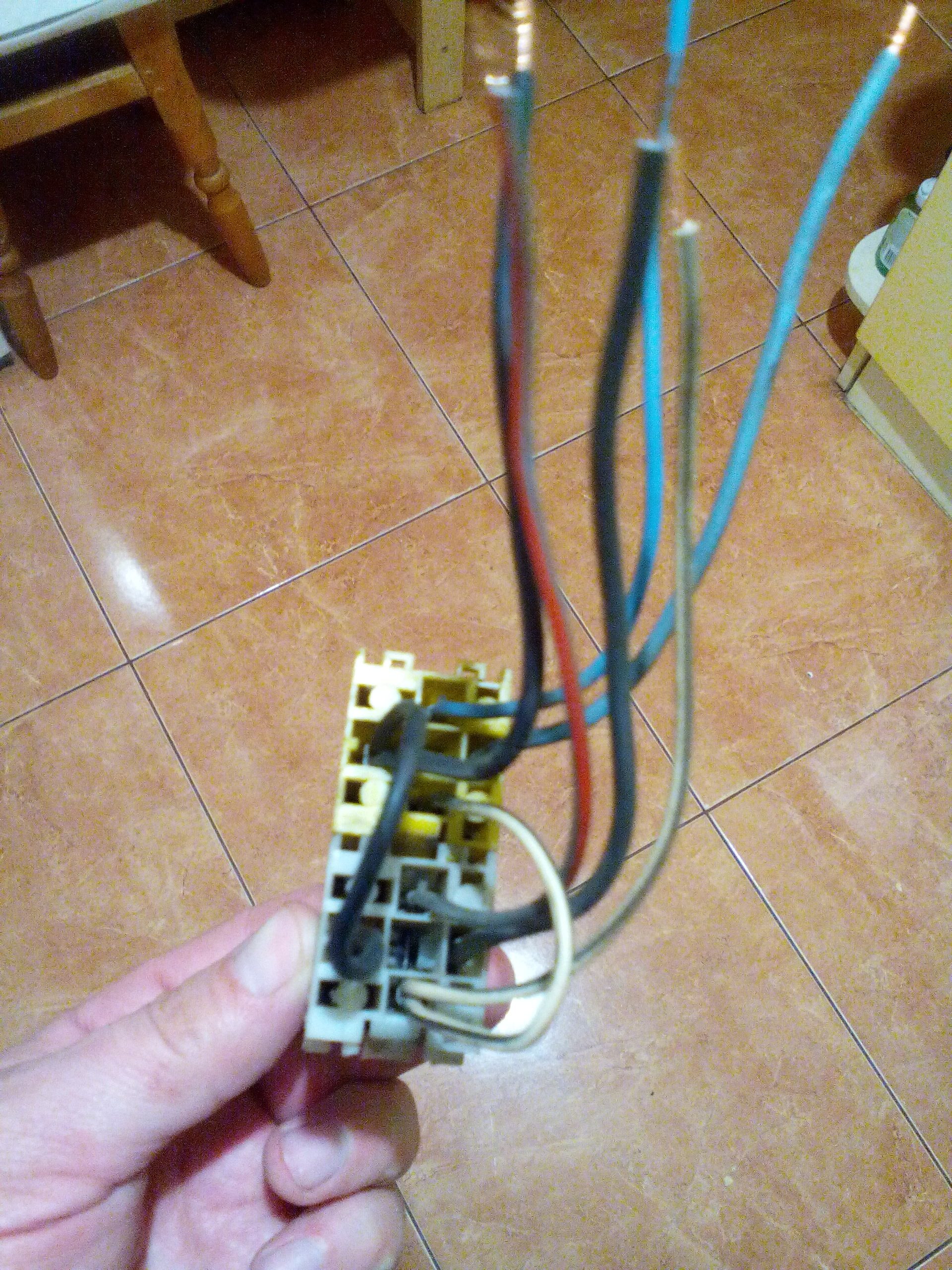

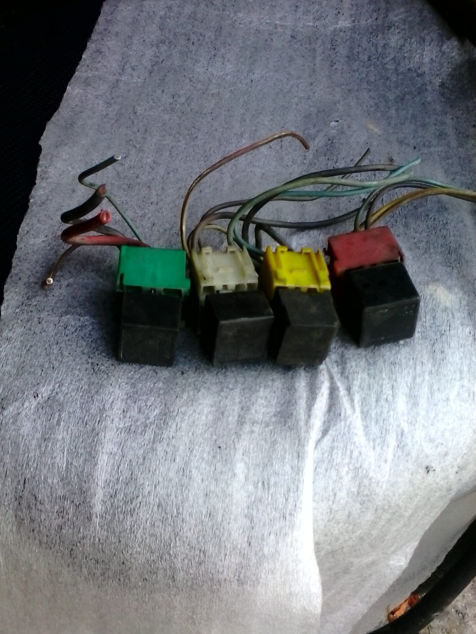

Привел в порядок левую часть подкапотного пространства - покрасил из баллончика.

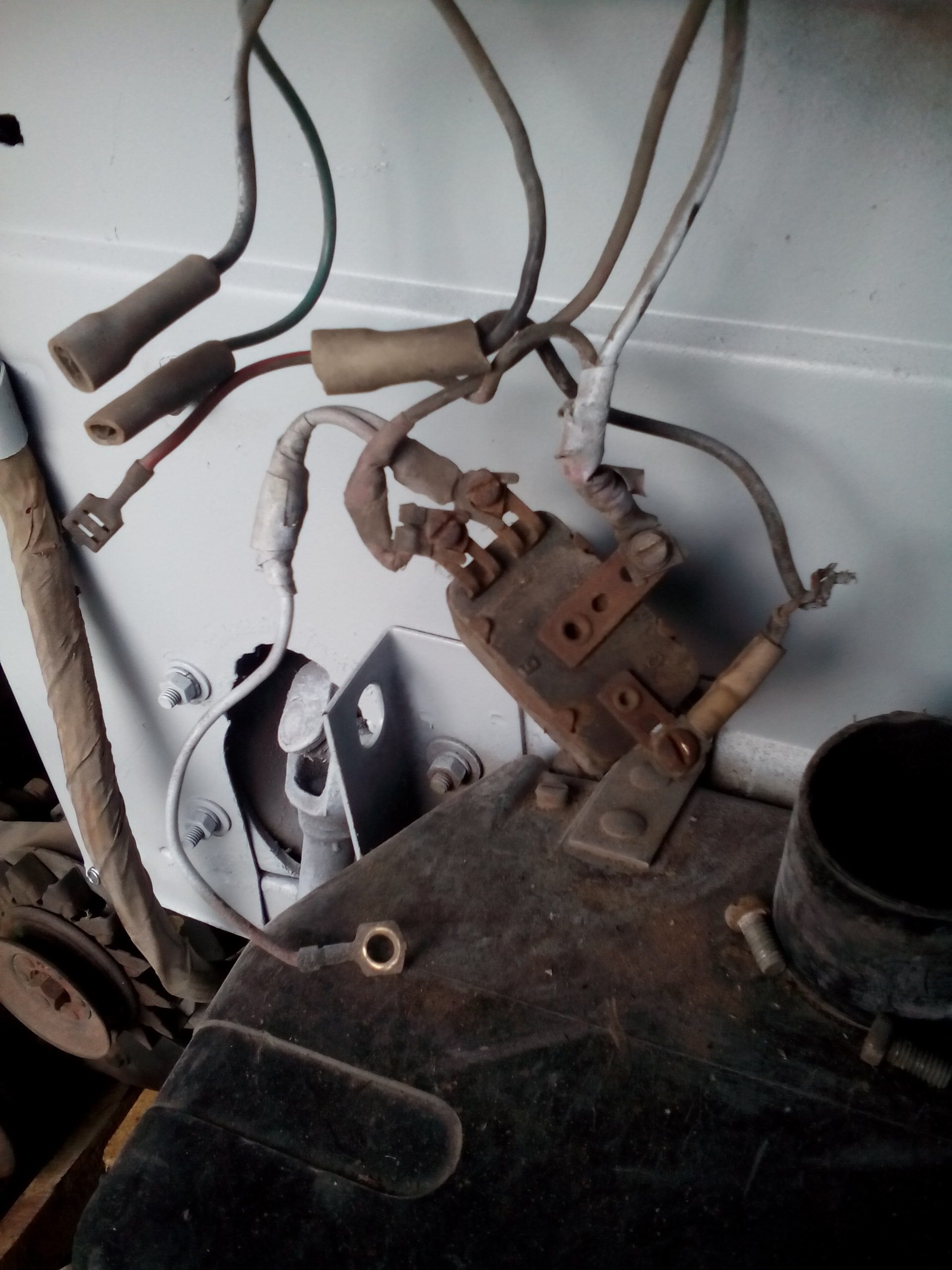

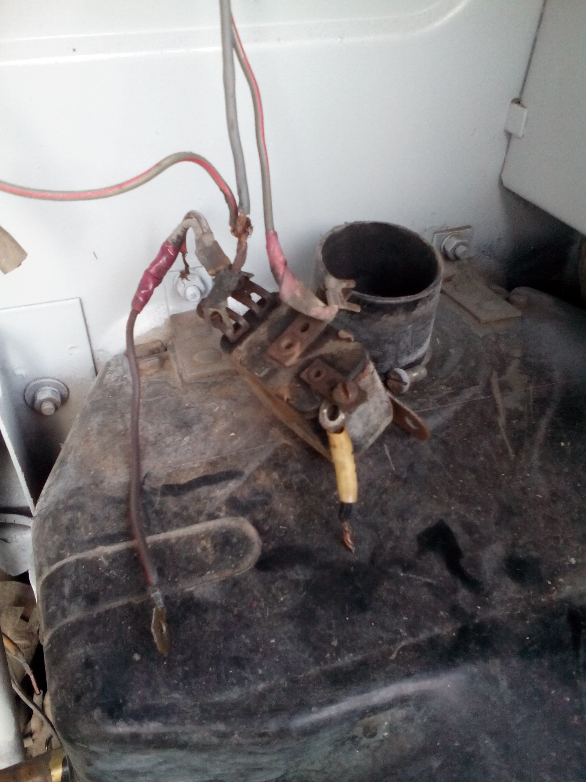

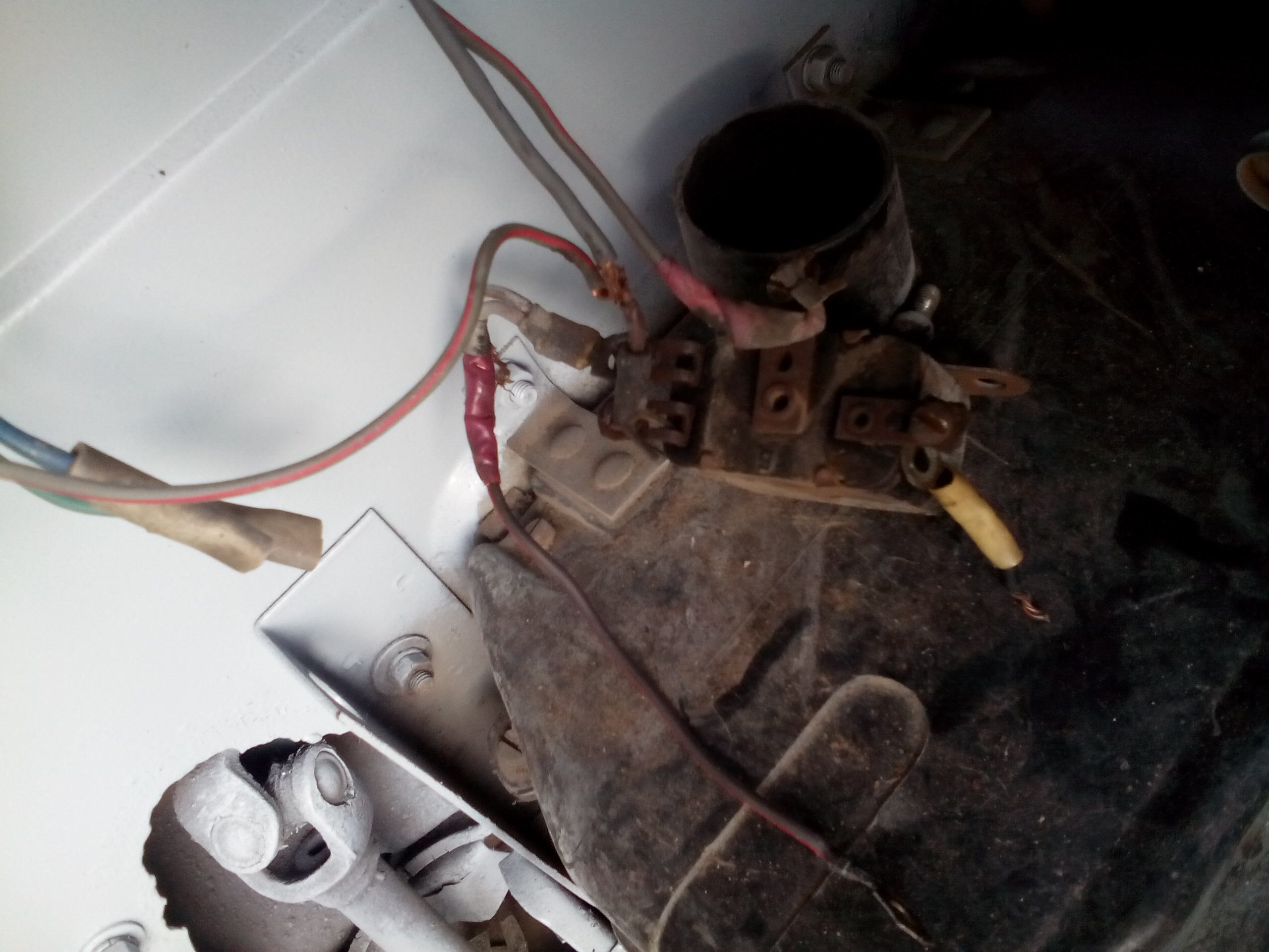

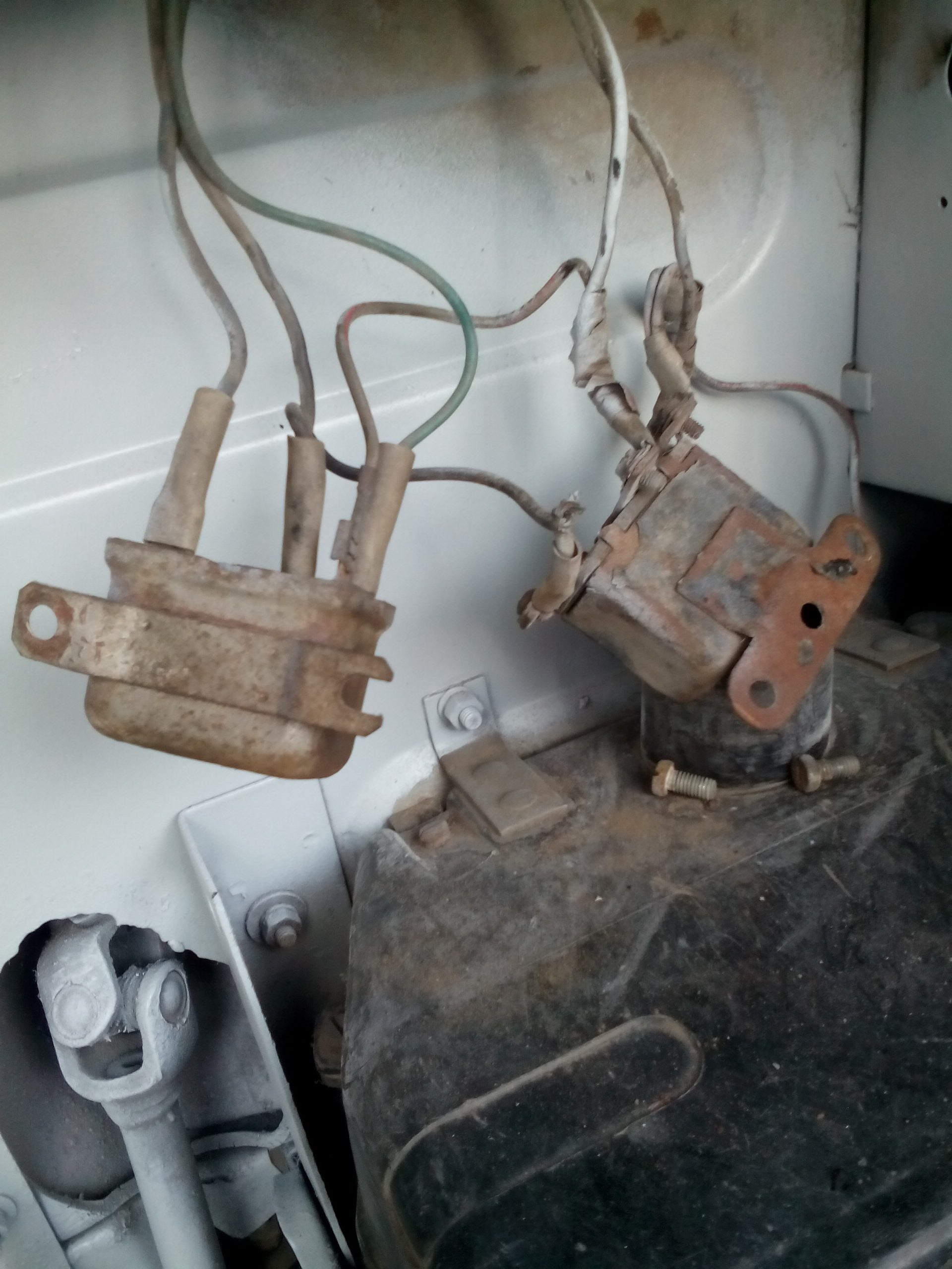

Снал старые реле.
левое реле:
87-синий провод,
85-красно-серый,
86-зеленый,
30/51-черный.
правое реле:
С -черный,
Б -красно-серый от левого реле + из кабины,
Кл - из кабины,
Кп- на массу.

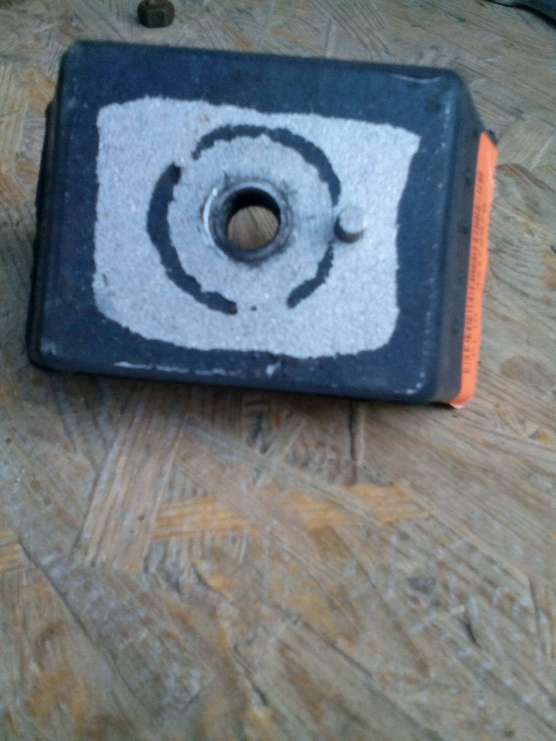

в субботу поменял левую подущку двигателя на аналогичную от ГАЗЕЛЬ, Волга.
Обе подушки обошлись в автомагазине по 105 грн. Итого бюджет 210 грн (~7,5 $).

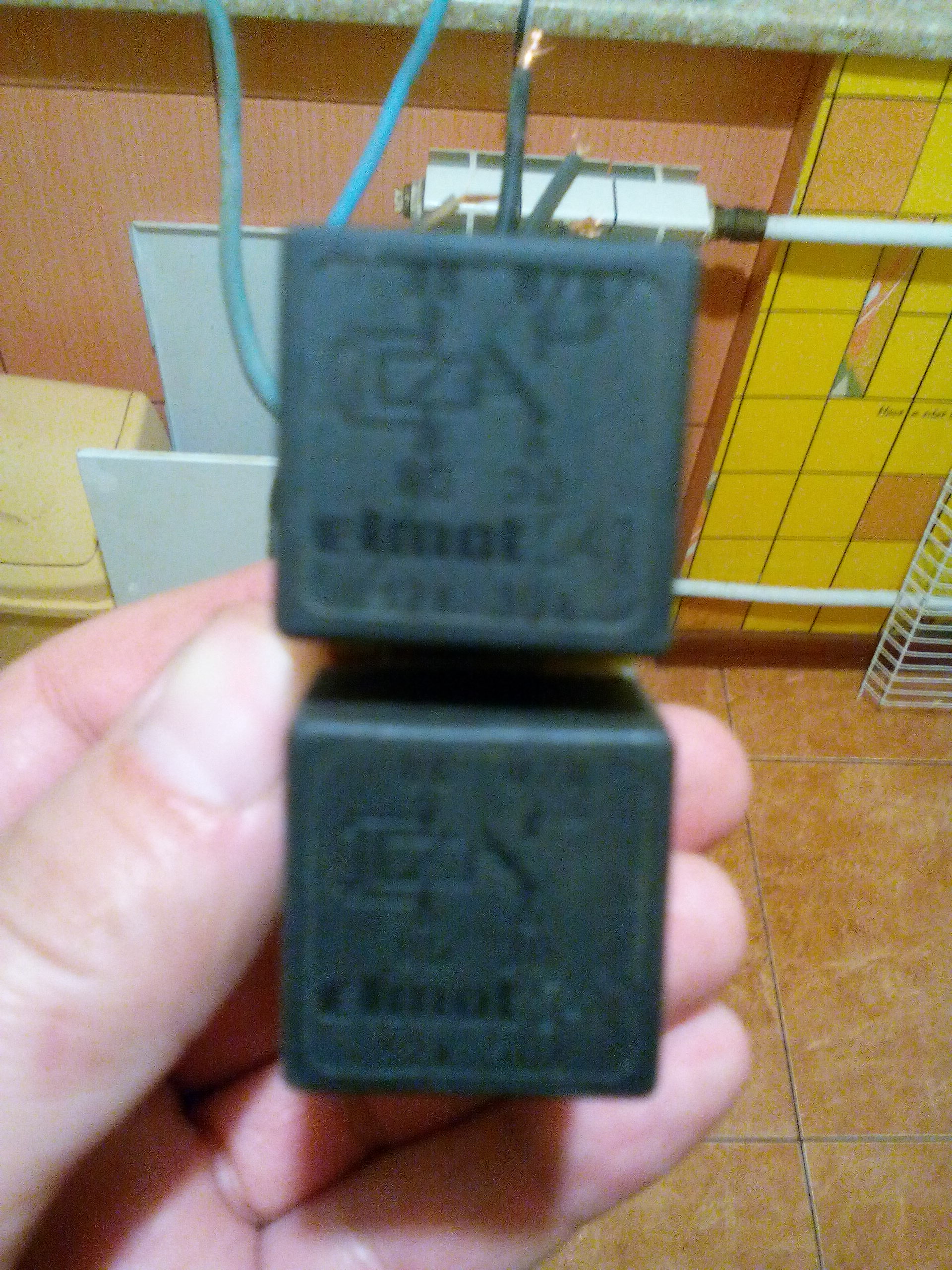

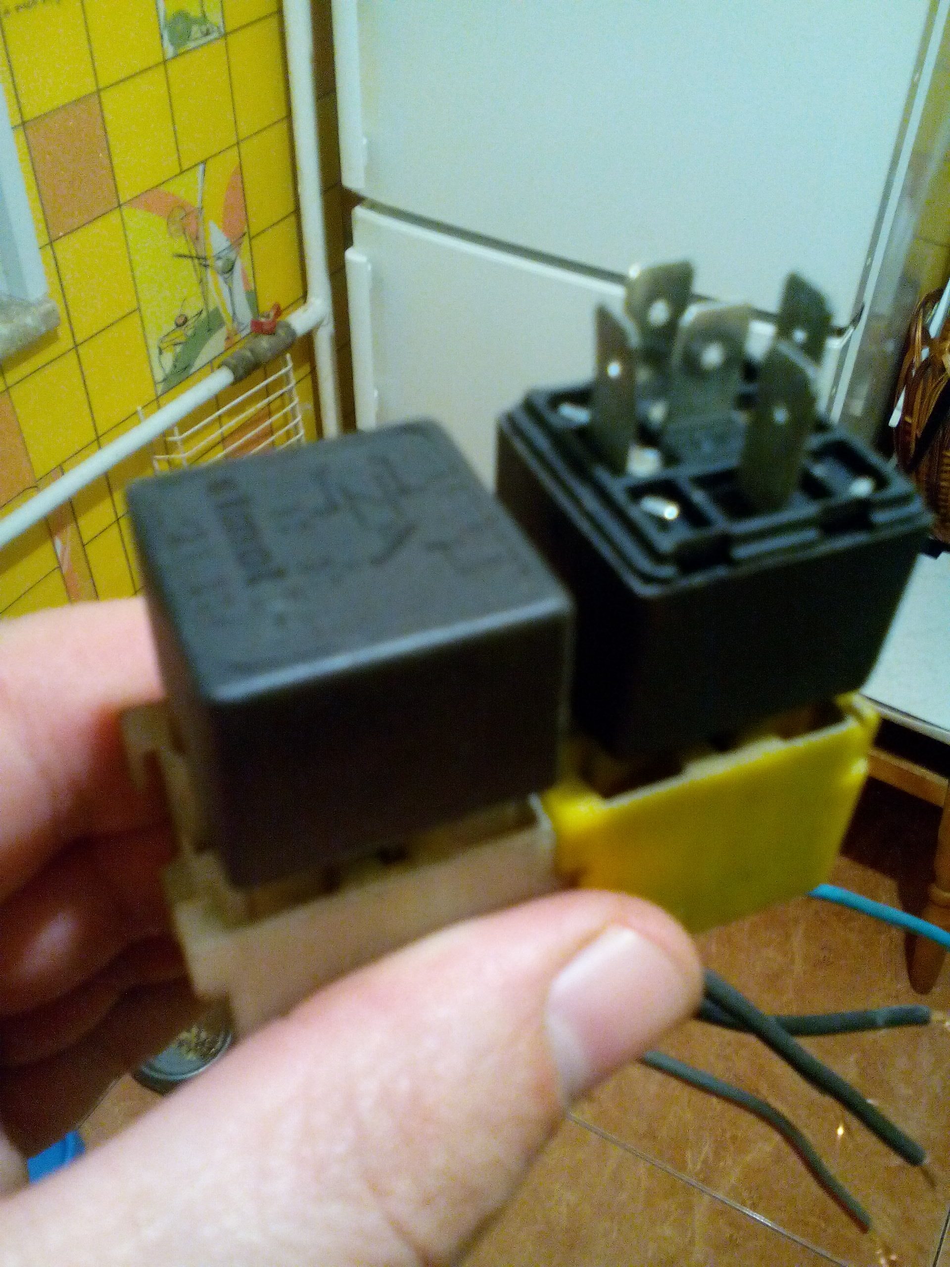

Сегодня возился с реле. Прикупил пару колодок, паял провода. Когда почти все сделал, как по закону подлости, нашел несколько забавных запчастей в коробочке:
Реле света Elmot 541 12V 30A с колодками. 2 шт !!! :biggrin: Похоже что польский оригинал!!! Когда-то с кучей других запчастей приехали из Польши.
И лежали в коробочке. Там еще реле Hella есть. и еще какое-то... А я блин польские реле по рынках, магазинам и интернету ищу! :biggrin:

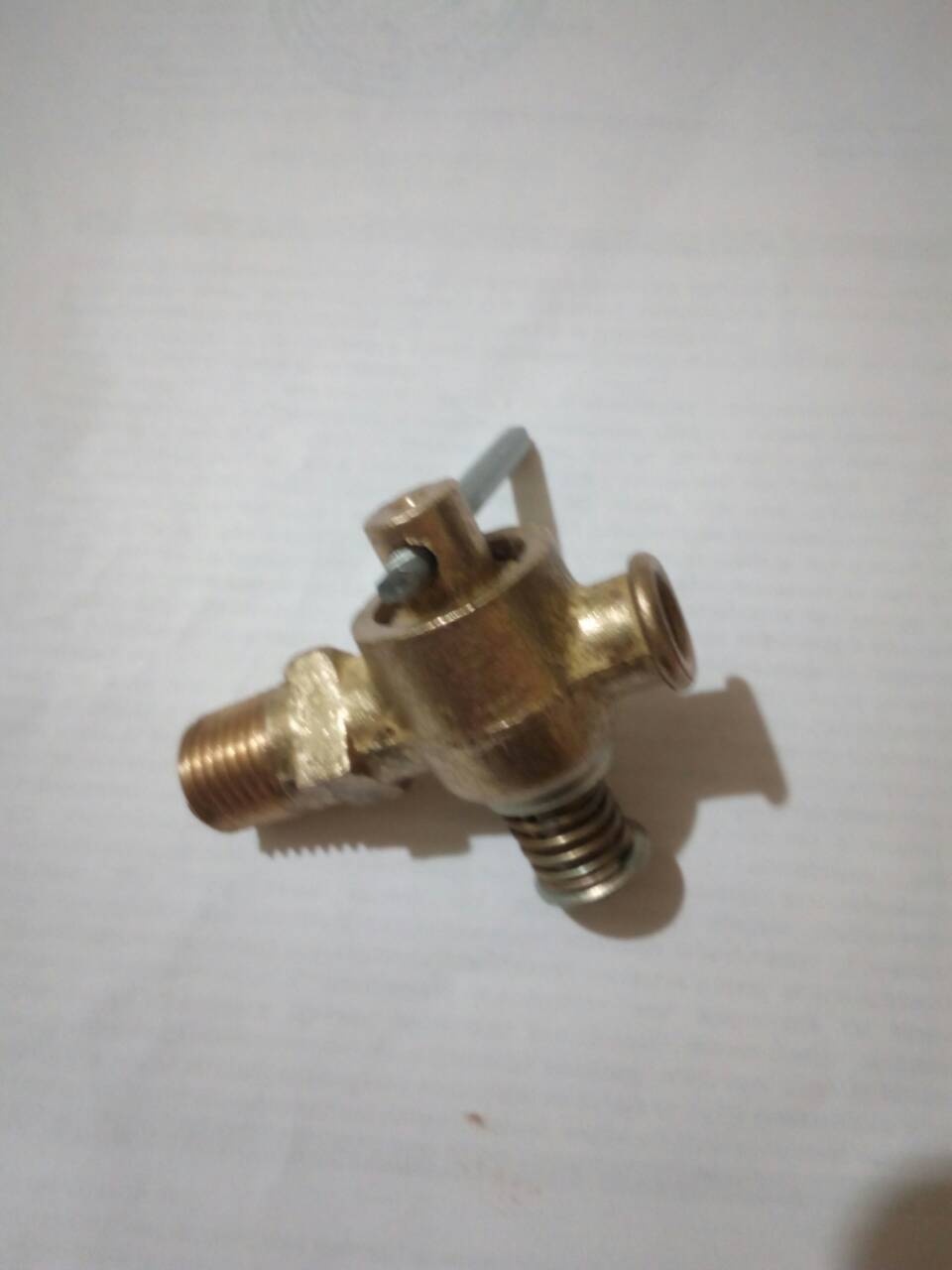

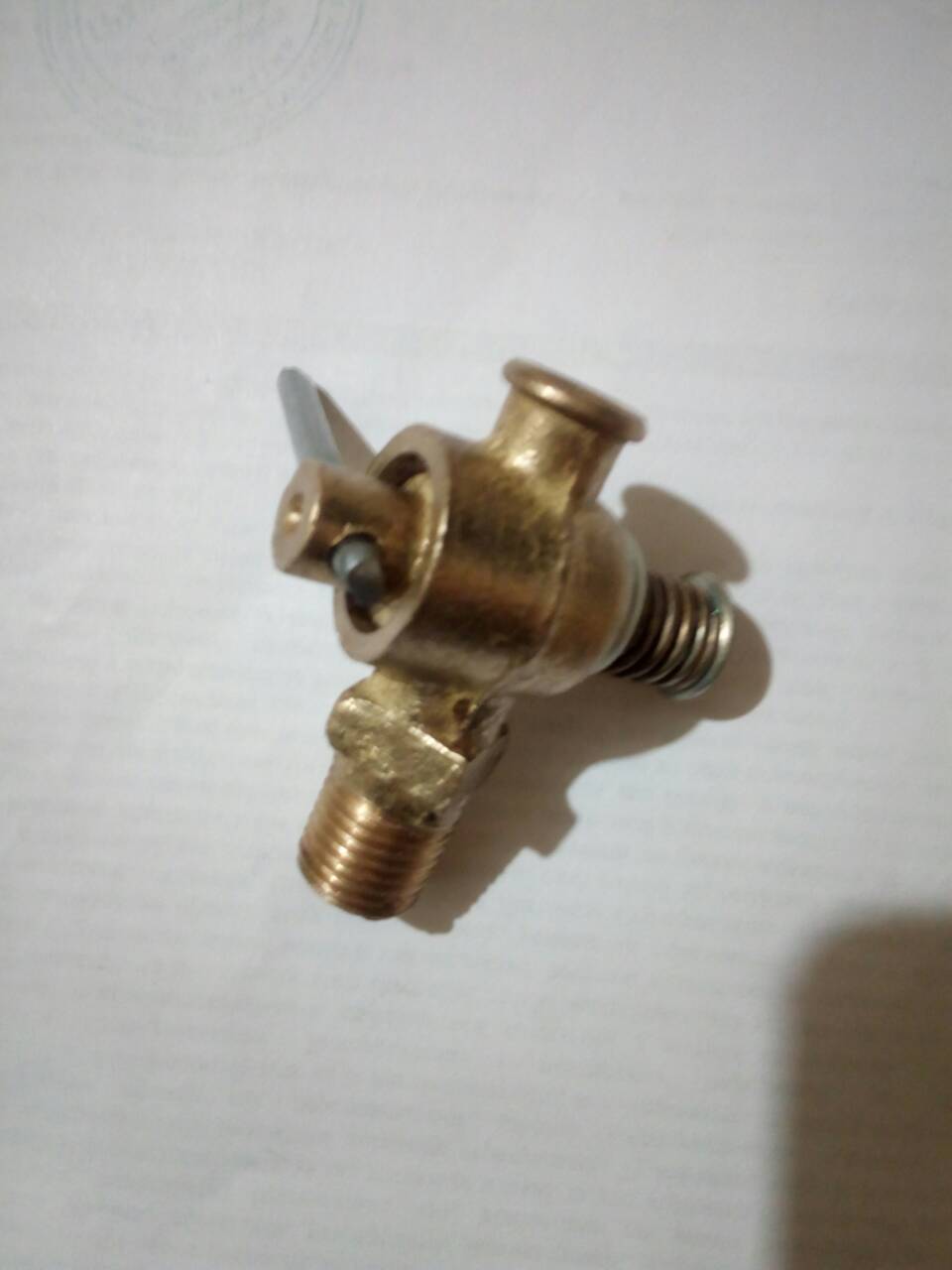

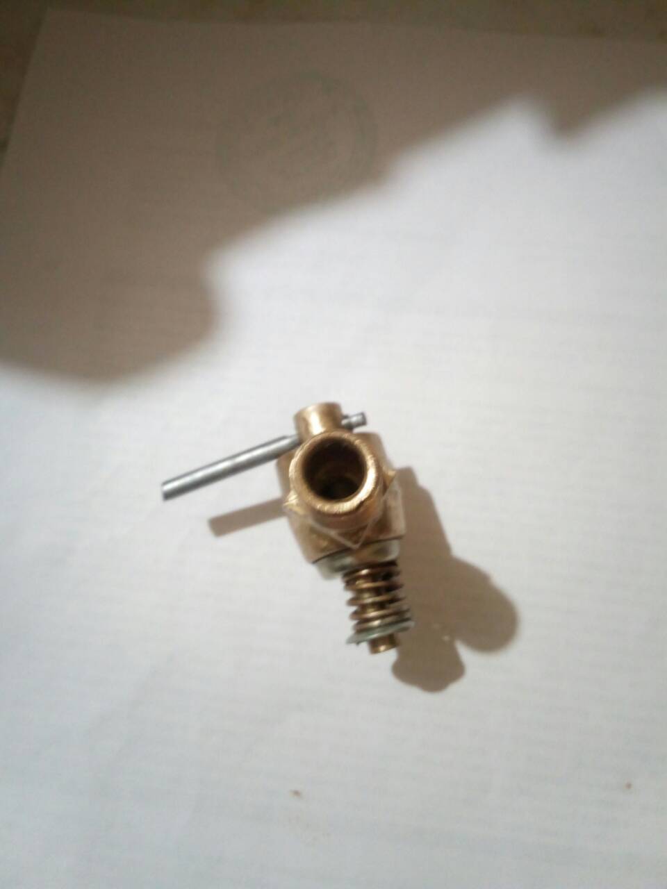

купил сегодня кран слива ОЖ из блока циллиндров, раз уж кручусь возле него с заглушкой, то заменю и его. Старый - с закручиваемой резьбой, новый - поворотны на 90 градусов, более быстрое отпирание-запирание. Похоже с двигателя ГАЗ. Бюджет 85 грн. (~3 доллара).

Сусанин писал(а):купил сегодня кран слива ОЖ из блока циллиндров, раз уж кручусь возле него с заглушкой, то заменю и его. Старый - с закручиваемой резьбой, новый - поворотны на 90 градусов, более быстрое отпирание-запирание. Похоже с двигателя ГАЗ. Бюджет 85 грн. (~3 доллара).
Себе тоже такой ставил, он намного удобней родного.
Сообщение #328 Alex57 » 22.10.2018, 08:27
Может лучше залить тосол, или антифриз, тогда про краники можно несколько лет не вспоминать.
Сообщение #329 KAE » 22.10.2018, 18:05
Притертый исправный краник, ка по мне, всегда удобней резьбовой заглушки. На окончание краника имеется возможность надеть шланг. Этим уменьшаю разбрызгивание при сливе.
P.S. Много лет эксплуатирую машину исключительно с антифризами. Но как бы ни хотелось, 1 - 2 раза в год приходиться, для выполнения некоторых работ, все содержимое системы охлаждения слить. Не всегда слитое возвращается в систему ( то слегка потемнело, то просто с ближе к темно-коричневому). Пытался отстаивать, фильтровать. Бесполезно. Даже после интенсивной промывки системы охлаждения, через 1,5-2 года антифриз требует замены. Это мое мнение. Могу ошибаться.

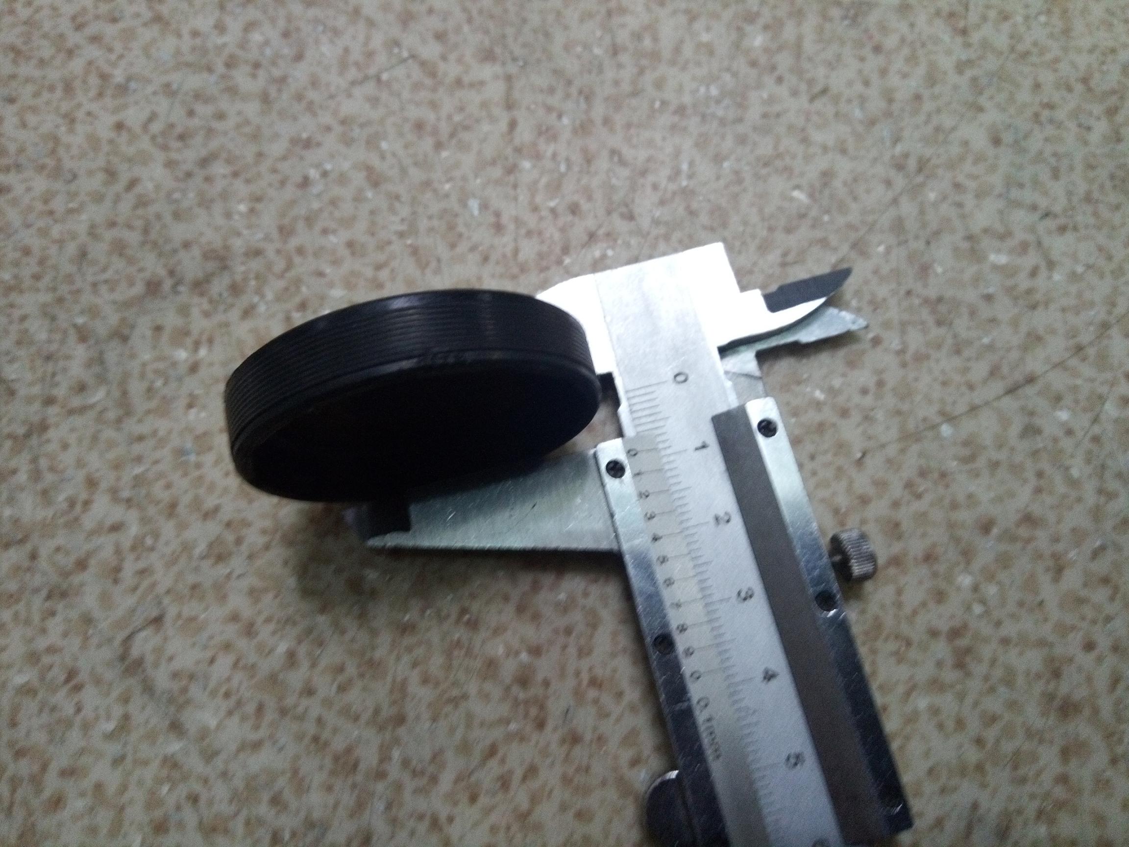

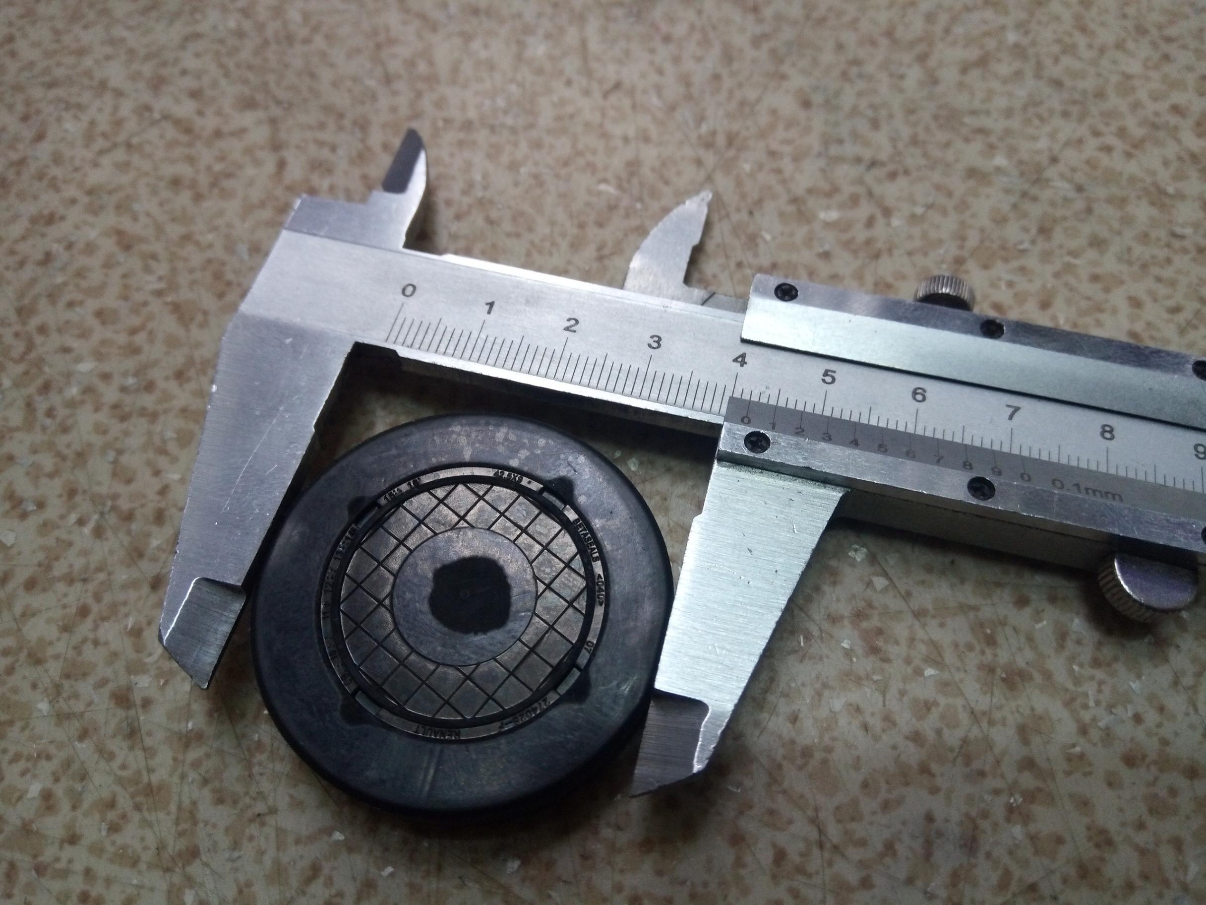

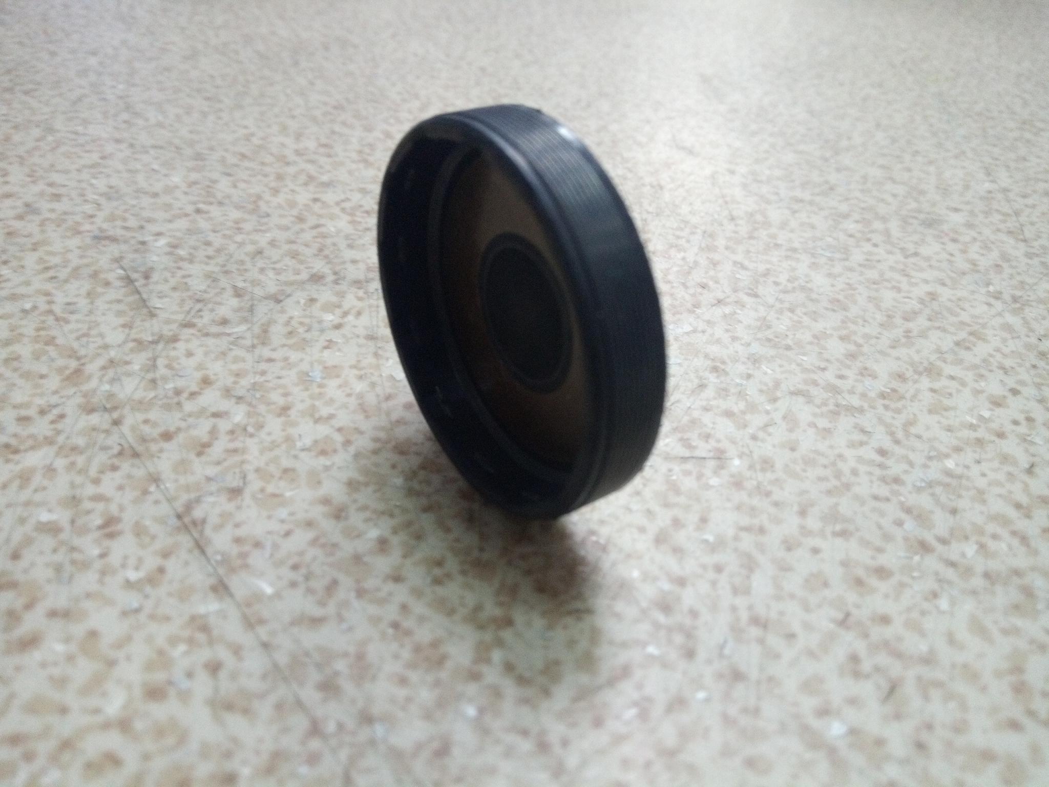

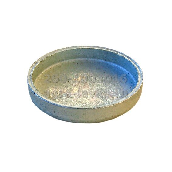

Мне попалась в руки заглушка двигателя автомобиля Рено,с резиновой прослойкой, её размер, который указан на самой заглушке: 42,5/9. Померил её штангелем, ширина оказалась 9 мм, а вот диаметр, у края заглушки 42мм, а по центру 42,5мм. Я тут подумал, не подойдет ли она на S-21, вместо штатной, тарельчатого типа.Если будет нужен каталожный номер, могу скинуть.
Добавлено спустя 8 минут 58 секунд:
А еще есть железная от тракторного двигателя Д-260
Сообщение #333 Сусанин » 23.10.2018, 22:01
купил карданный вал с промежуточным подшипником, б/у... Планирую его дефектовать, поменять все что можно поменять и поставить в купе с 4-х ступенчатой родной КПП. Это как бэ на будущее, когда уже нечем будет заняться! :biggrin:
Alex57 писал(а):Мне попалась в руки заглушка двигателя автомобиля Рено,с резиновой прослойкой
Спасибо! Сбрось плиз каталожный, попробую прицениться и понять встанет она или нет... размер подходящи, а вот форма... как ее втулить в корпус?
Сообщение #334 Alex57 » 24.10.2018, 08:04
Заглушка железная, от двигателя Д-260 ставится на систему охлаждения, и если на блоке S-21 хватит глубины, чтобы её запрессовать, то она подойдет, а вот заглушка Рено, её каталожный номер 7700274026, стоит на головке, где распредвал. Не знаю, можно ли такие ставить на систему охлаждения, может кто сталкивался.
Сообщение #335 Сусанин » 30.10.2018, 22:50
я на выходных вкрутил кран слива ОЖ в блок циллиндров. Зашел с очень большим усилием в корпус по резьбе...
