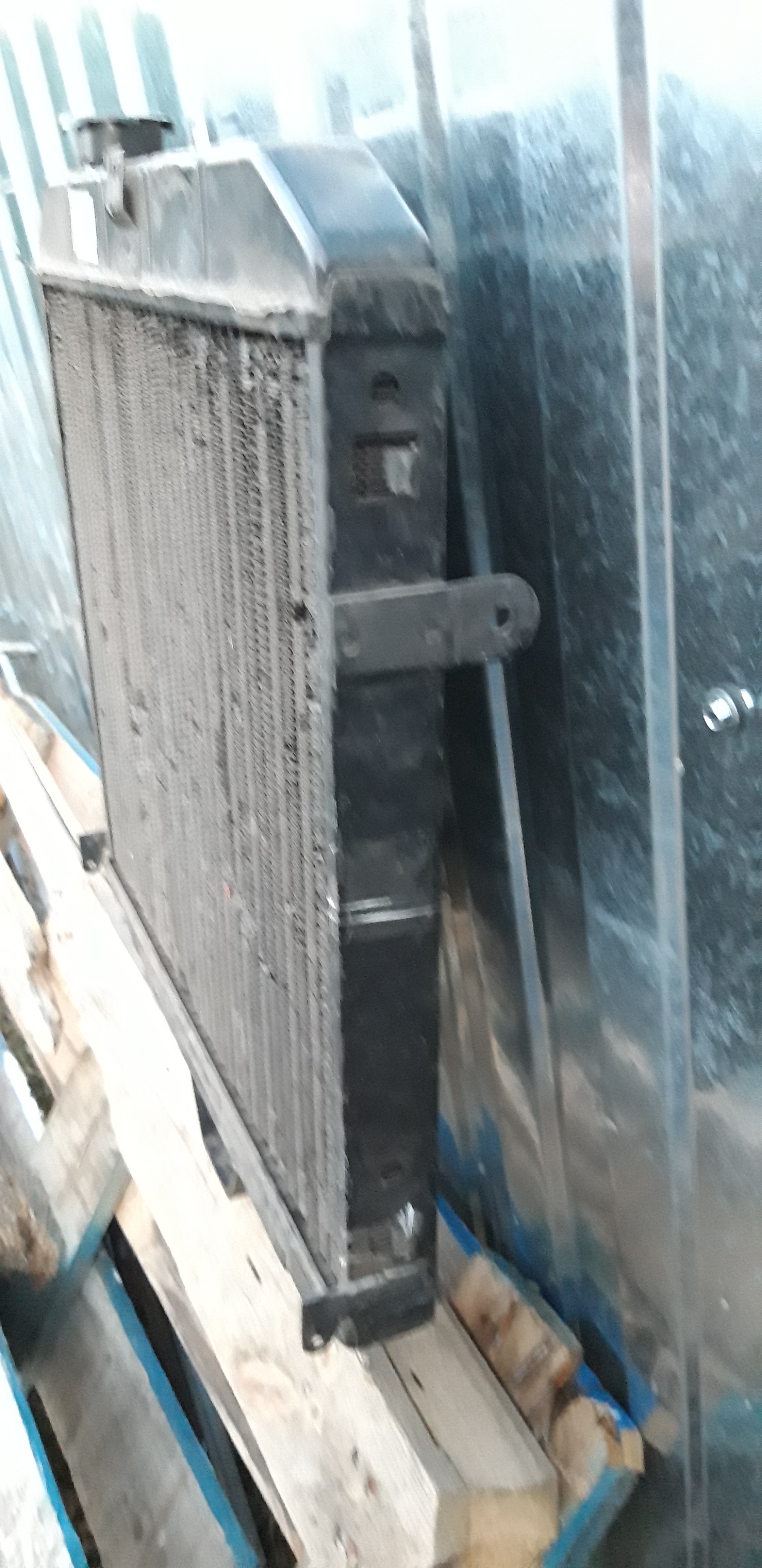

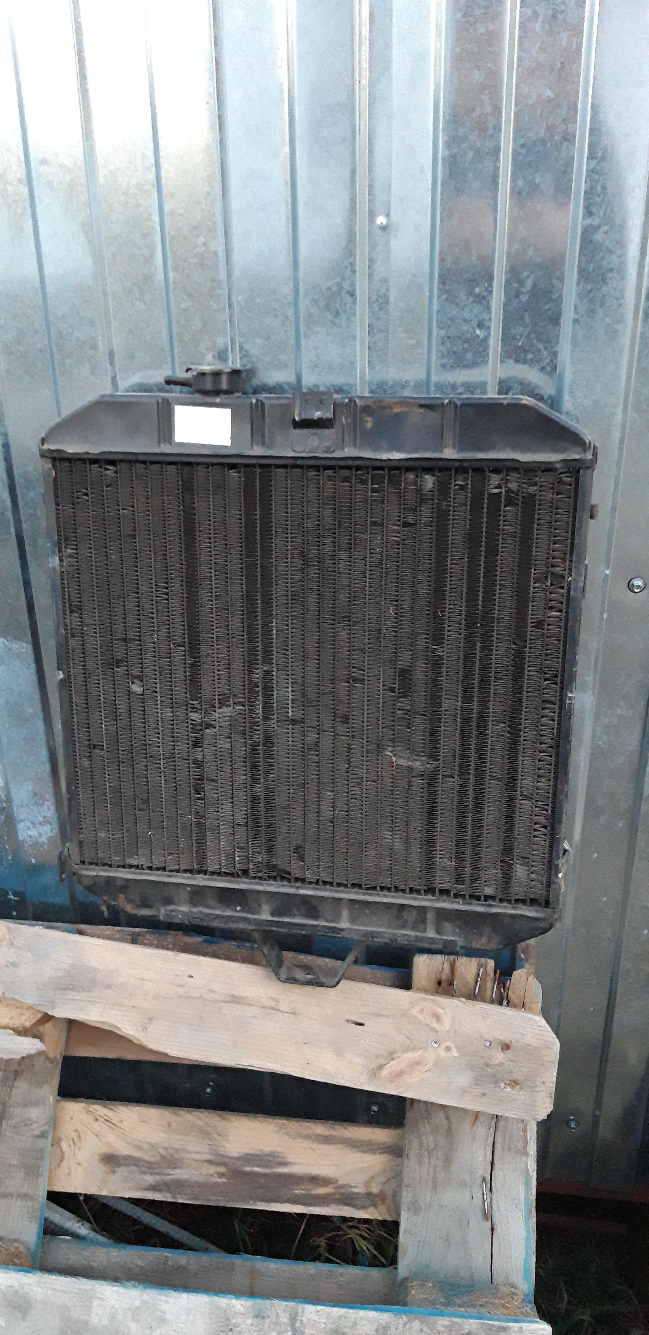

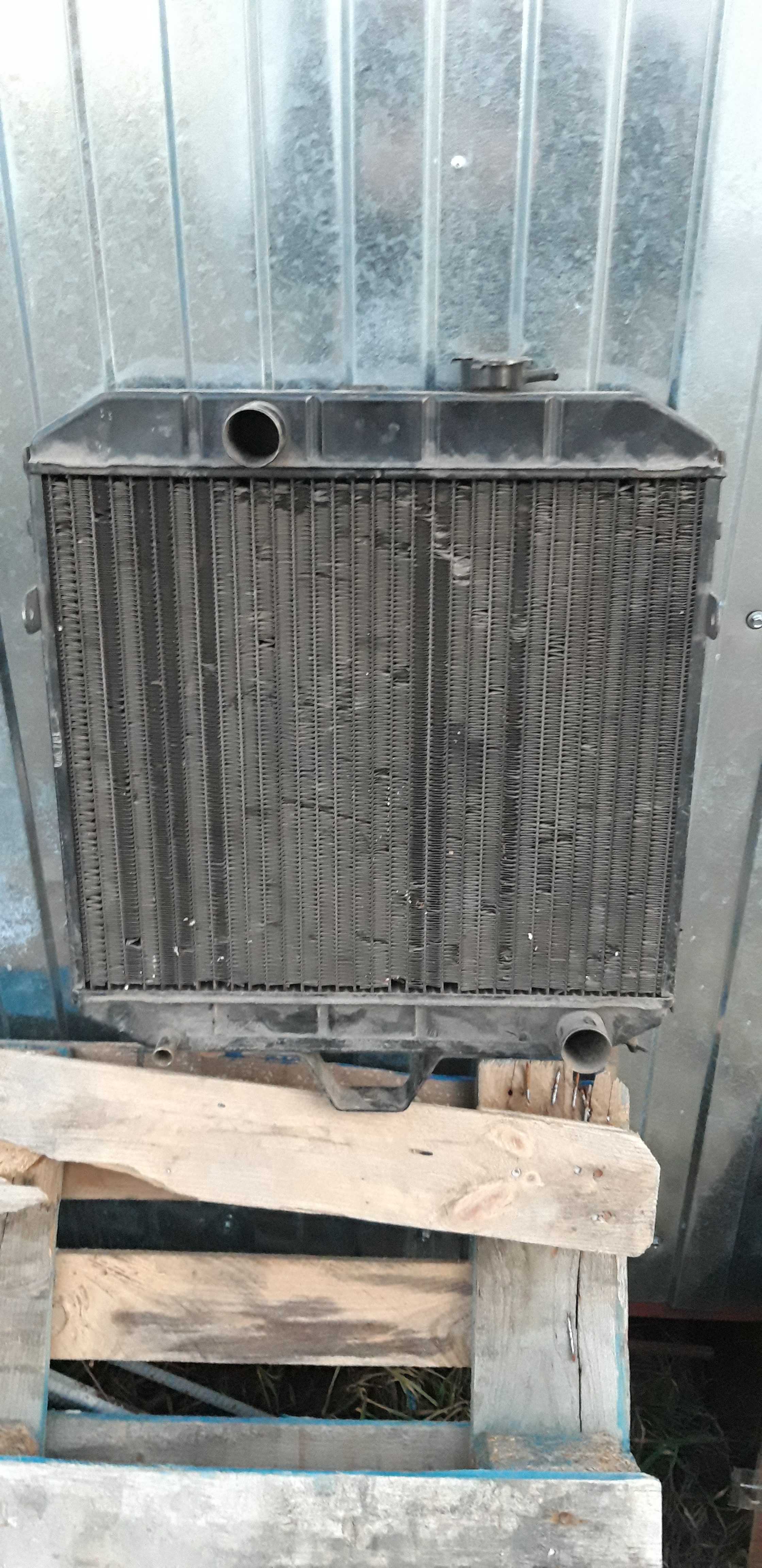

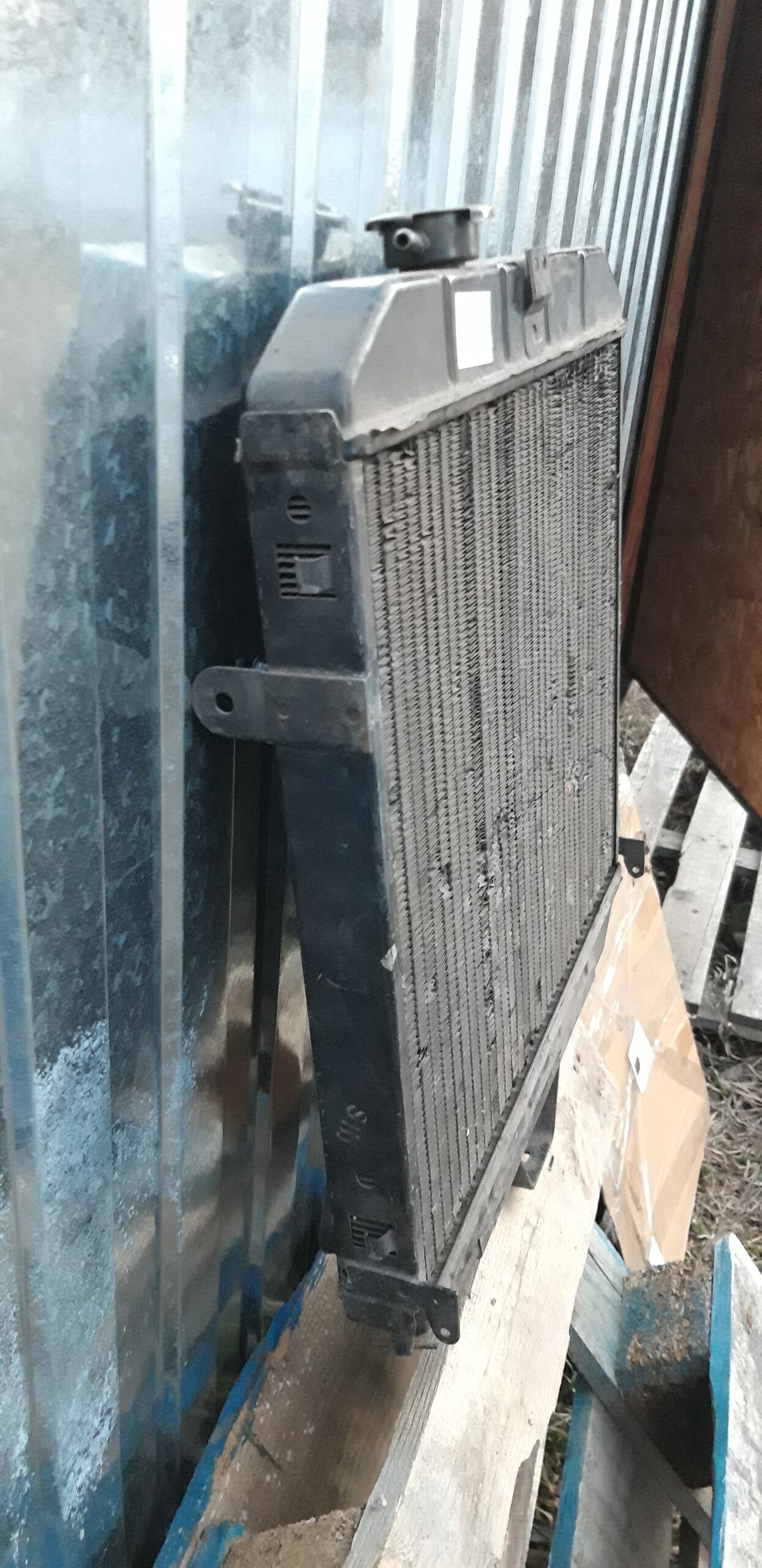

вот и зима прошла... Весна скорой поступью несется!!! Для обновления темы закину новость - приехал сегоня купленный мой радиатор! Он довольно давно висел в объявлениях, я дождался снижения его стоимости на 40 процентов и купил его! Б/у, но в довольно приличном состоянии. Сравнил со своим - мой хуже... Этот новый поставлю на Жук.
Сообщения: 142
С нами: 7 лет 11 месяцев
Сообщение #345 Счастливчик » 24.03.2019, 00:05
А это случайно не тот радиатор, на который я облизвался? Вроде бы он 700 грн стоил? Просто у меня стоит типа волговского. А там расположение патрубков зеркальное относительно родного двигателя, что есть не совсем удобно. Я бы с кем-то поменялся на родной.
Сообщение #346 Сусанин » 24.03.2019, 11:33
Счастливчик писал(а):случайно не тот радиатор, на который я облизвался? Вроде бы он 700 грн стоил?
именно тот!!! :biggrin: Только сначала за него просили 1200 грн... Но!!! "выдержка, - наше главное оружие"(с)!!! :smile:

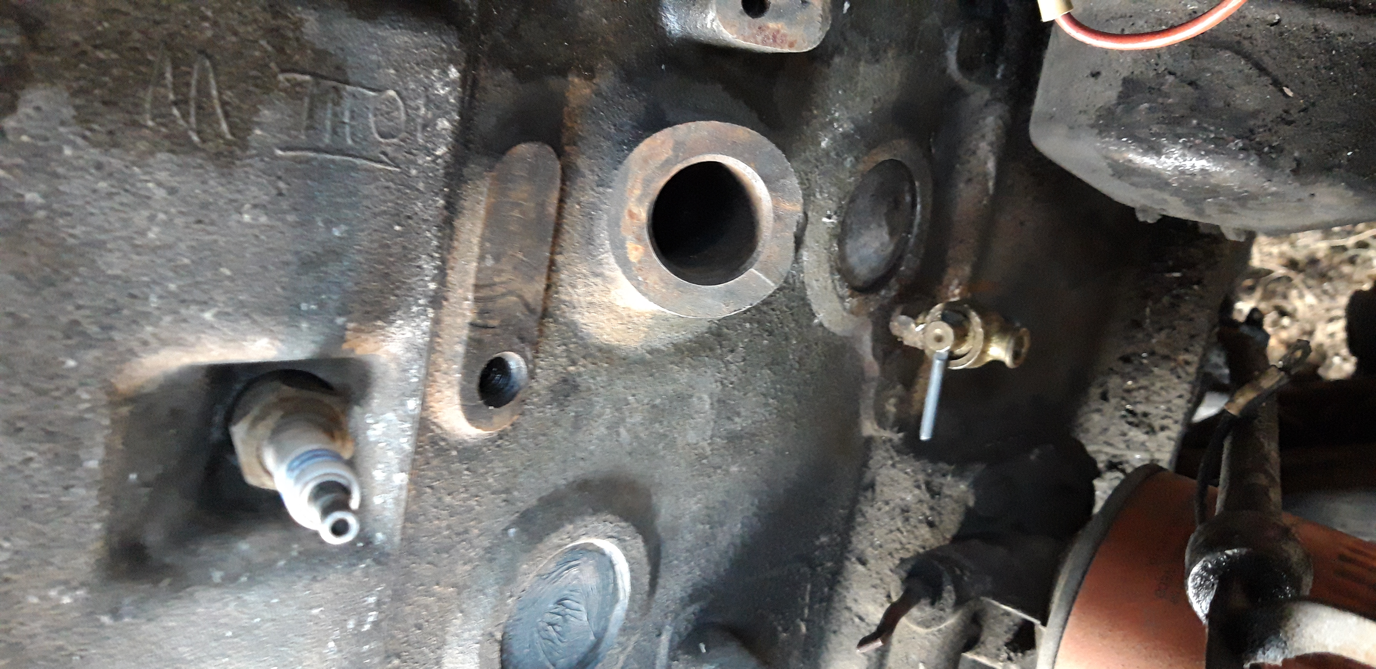

Сегодня выдались свободные минутки и было вдохновение.
Мне прислал один товарищ несколько заготовок заглушек блока циллиндров, сделланых из нержавеющей стали.
Сегодня с подручными средствами делал из них мисочки.
Потом одну из них немного обработал наждачкой и вставил в проем блока и простучал молотком чтобы расклепать немного.
Еще на всякий случай обработаю термостойким герметиком и буду проверять герметичность.

Сусанин писал(а):Сегодня с подручными средствами делал из них мисочки.
Леша! Сдается мне мисочки вышли слишком глубокие.Как диаметр вышел когда установил в двигатель?
Сообщение #348 KAE » 25.03.2019, 20:14
Алексей! С заглушками не все так просто, как кажется. Заглушка должна иметь боковую поверхность 4-7 мм. Перед установкой место посадки заглушки в блок и блока цилиндров должно быть тщательно подготовлено. Нештатные заглушки - большой риск....
Решать, конечно, не мне. Но на эти грабли один раз наступил. Пришлось снимать еще раз двигатель...
Сообщение #349 Сусанин » 25.03.2019, 21:11
piatroc писал(а):Леша! Сдается мне мисочки вышли слишком глубокие.Как диаметр вышел когда установил в двигатель?
специально так, потому что меньшей глубины - бОльший диаметр и не влазит в посадочное гнездо.
KAE писал(а):Заглушка должна иметь боковую поверхность 4-7 мм. Перед установкой место посадки заглушки в блок и блока цилиндров должно быть тщательно подготовлено.
что такое боковую поверхность 4-7 мм? тщательно очищено и пройдено растворителем. Еще промажу герметиком места соединения...
К сожалению штатных уже год не смог найти, поэтому надеюсь эта послужит.
Сообщение #350 KAE » 26.03.2019, 09:24
Боковая поверхность,- это буртик по периметру заглушки. И еще заглушки нужно устанавливать в упор, если есть ограничение (кромка) в окне для заглушки. Если кромки-упора в окне нет, следует вложить, через поверхность прилегания блока к ГБЦ, упор. Это все касается замены заглушек при проведении капитального ремонта.. Замена, по факту выхода из строя, одной заглушки, без разборки двигателя оправдан, но следом потечет другая. В свободной продаже на рынках имеются любые заглушки. Что-то можно подобрать, кстати они зачастую оцинкованные. Например: https://www.bazashop.ru/product_1544532.html
Сообщение #351 Сусанин » 30.03.2019, 16:37
KAE писал(а):Боковая поверхность,- это буртик по периметру заглушки.
я понял, речь идет о современных заглушках... Я использовал аналог старого типа заглушки, которая имеет форму спутниковой антены!
Сообщение #352 KAE » 31.03.2019, 07:03
Алексей! От этих заглушек советовал бы избавиться. При способе их изготовления "на коленке", после выдавливания до приемлемой формы периметр отвечающий за герметичность не будет точной окружностью. После установки в блок изготовленной подобным образом заглушки, велики шансы протечек. (Многим из нас знакомо выдавливание консистентной смазки из под заглушек шкворня.) Заводская заглушка выдавливается пуансоном в матрице, а затем отсекается в размер. Это гарантирует дальнейшую герметичность. Как выход из положения, конечно можно воспользоваться самодельной заглушкой, но...

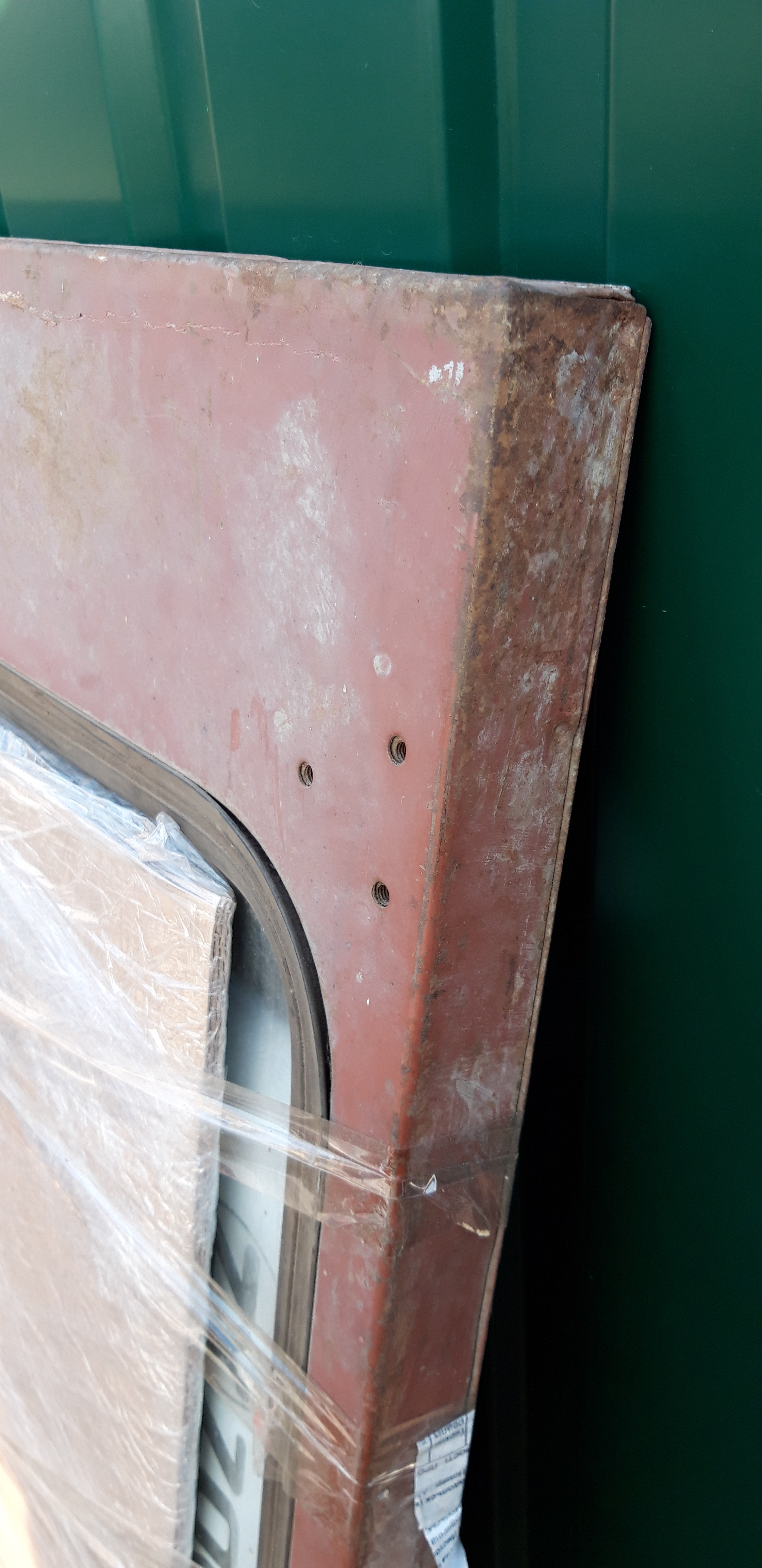

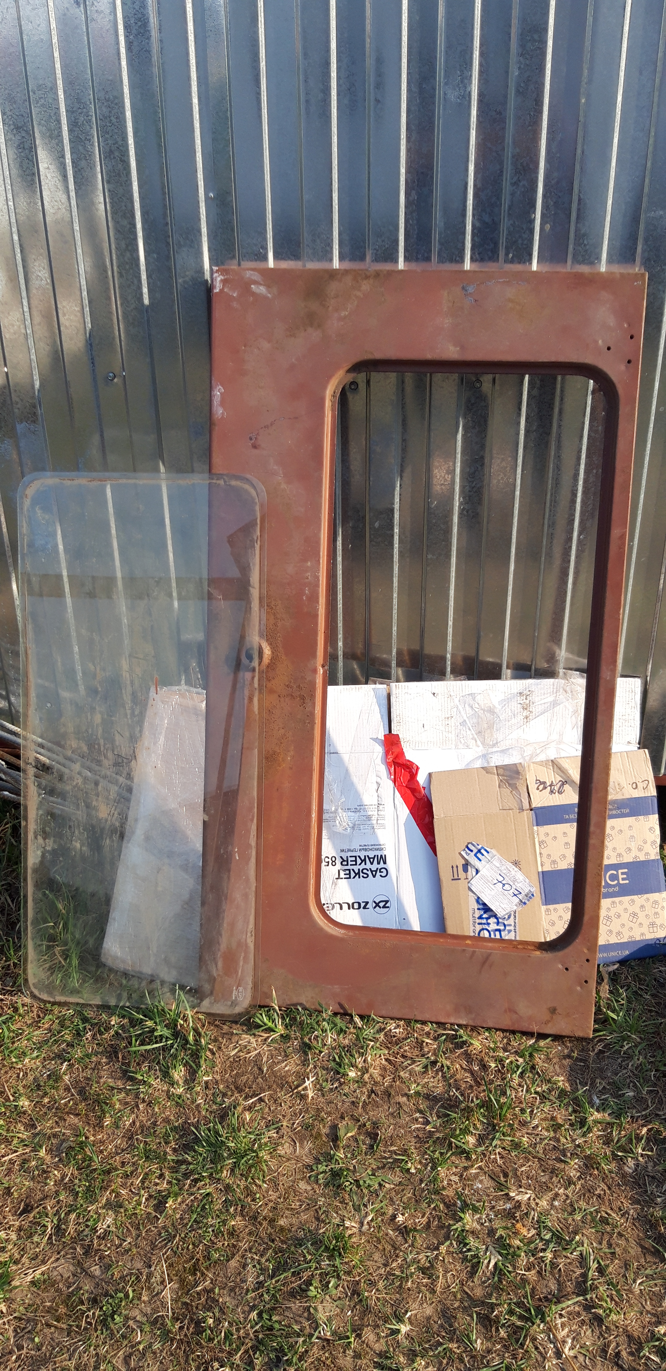

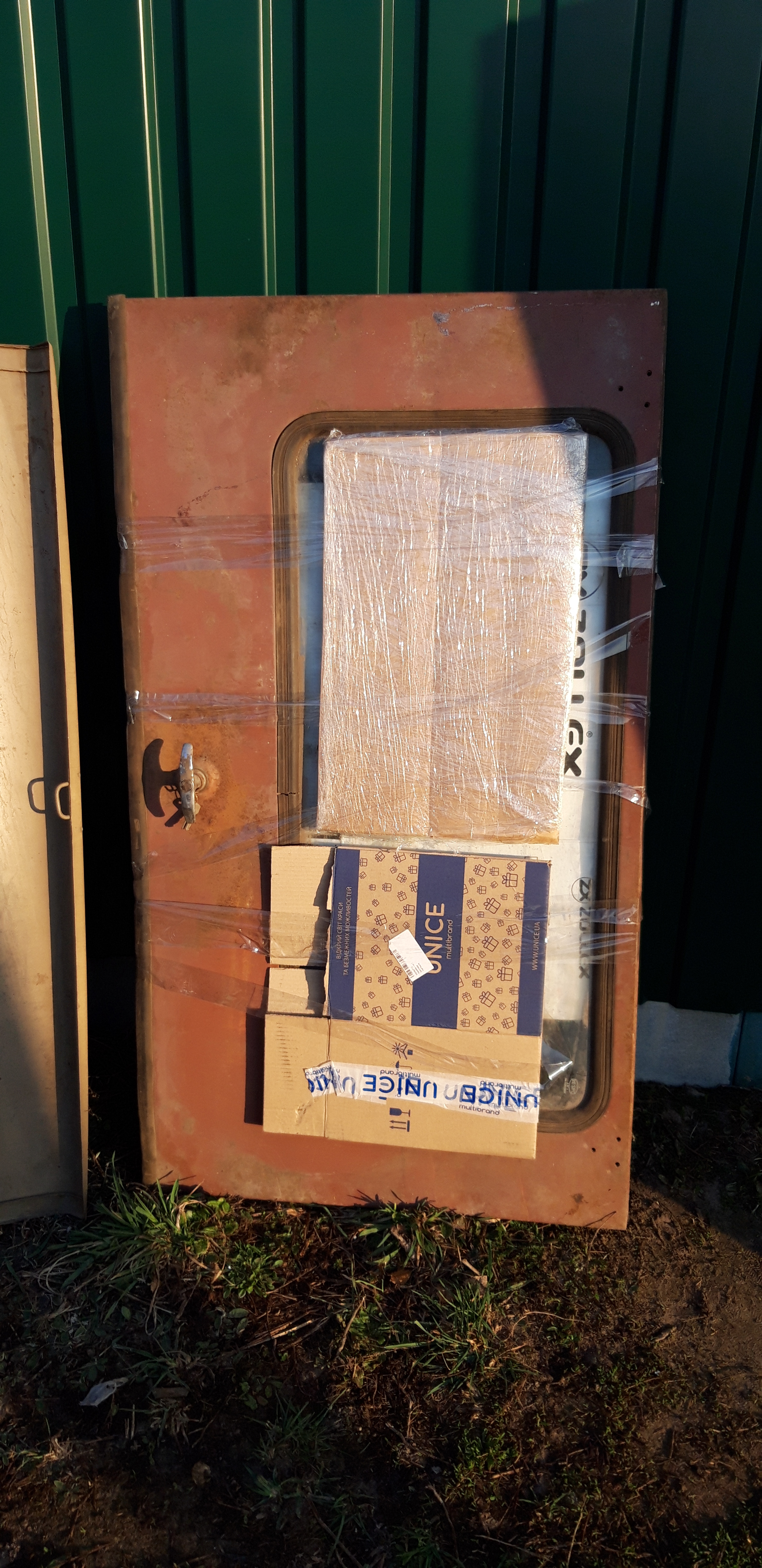

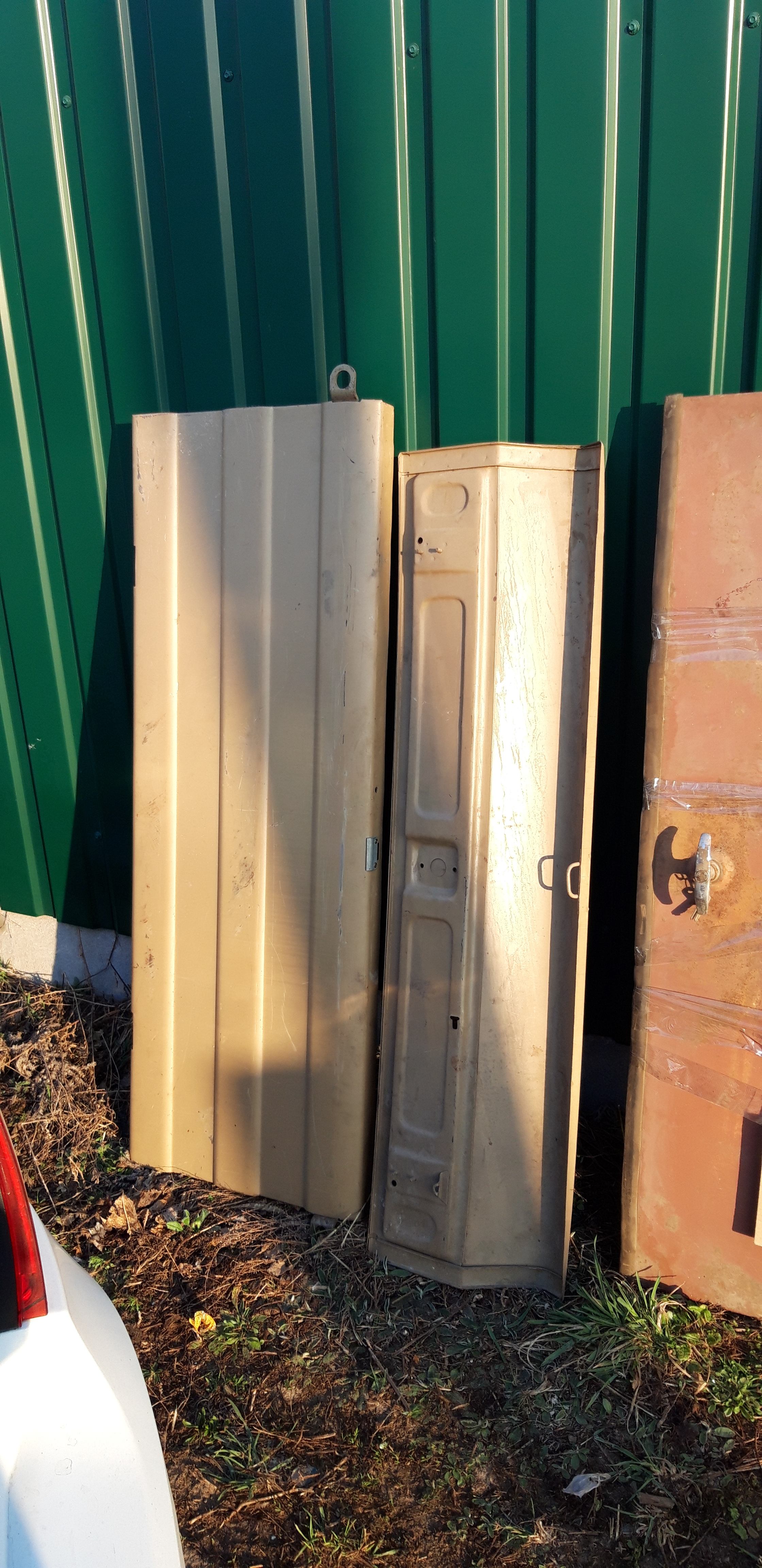

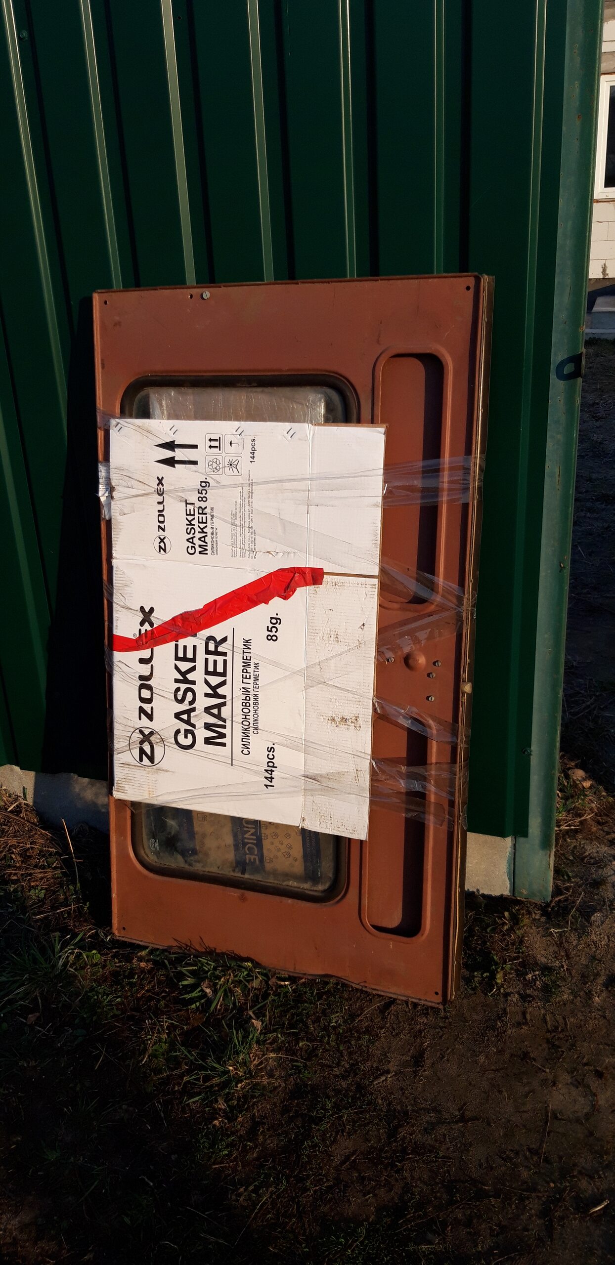

Итак... встречайте!!! Абсолютно новые и комплектные запчасти к Жук!!! "Едут! Едут!!!"(С)
Все в заводском грунте, все ровное... Задний замок с ключиками. Даже резиночки и ДВПшечка - все родное и все в наличии. :clap:
Обошлось все с доставкой в 2700 грн. (~100$)

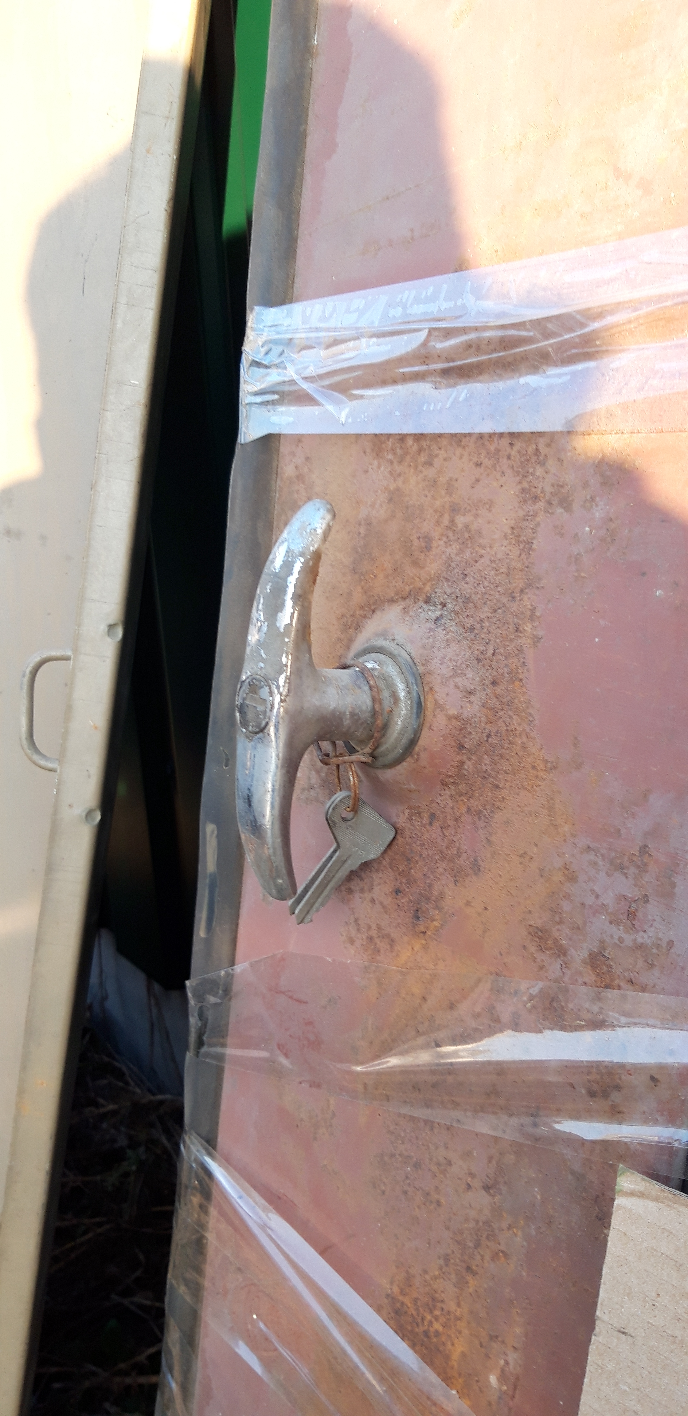

Сообщение #360 Сусанин » 06.04.2019, 22:00

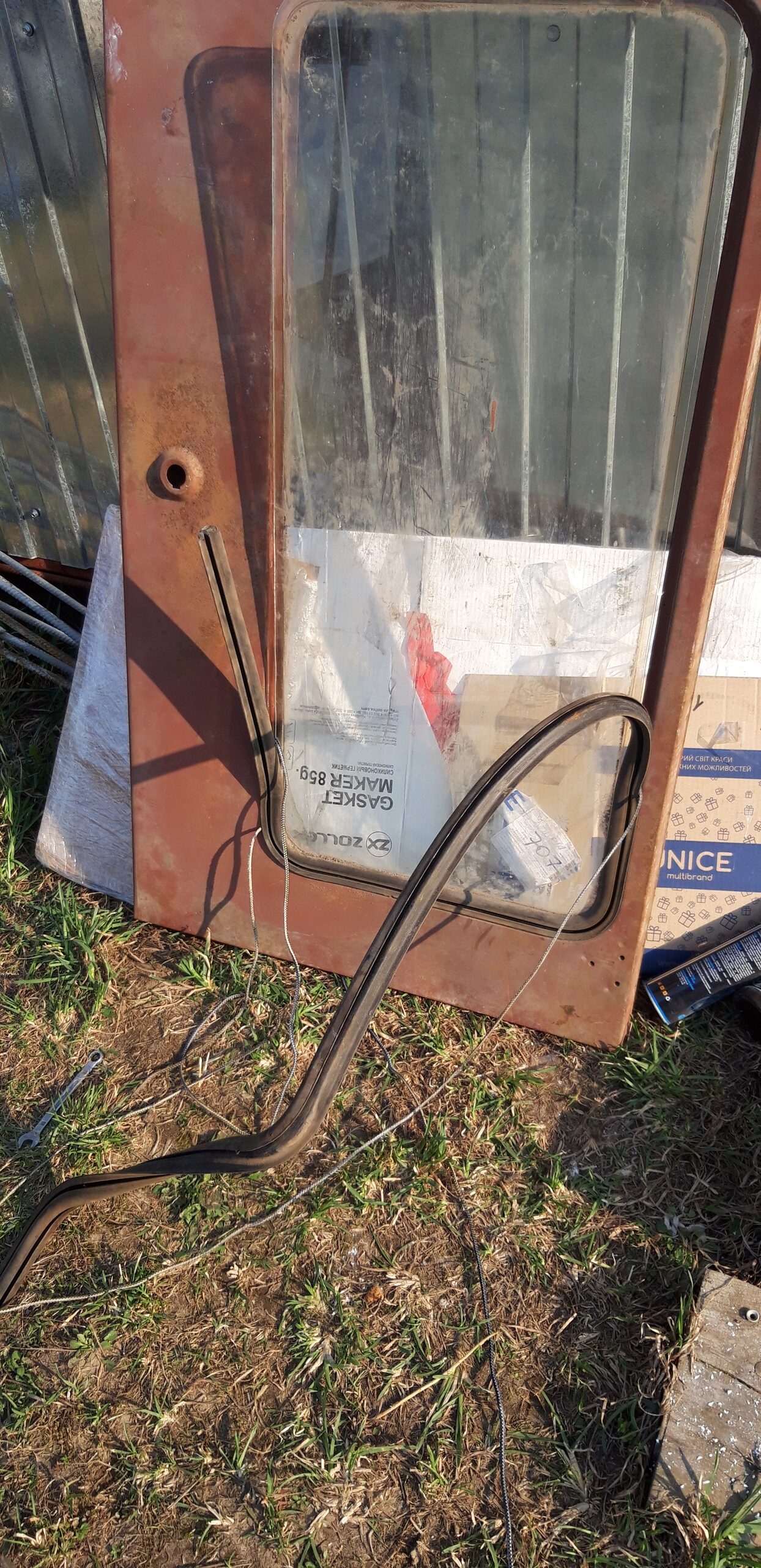

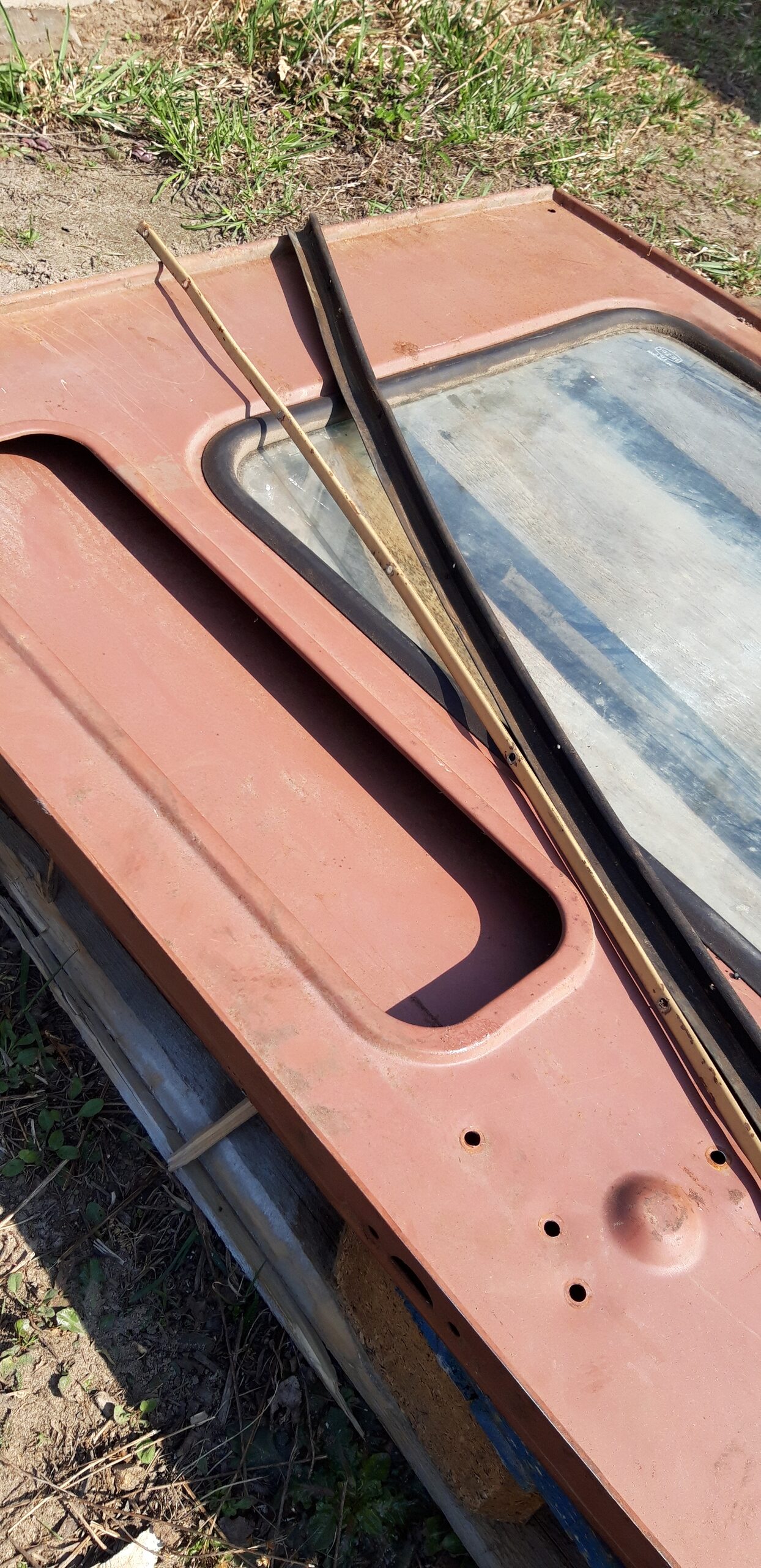

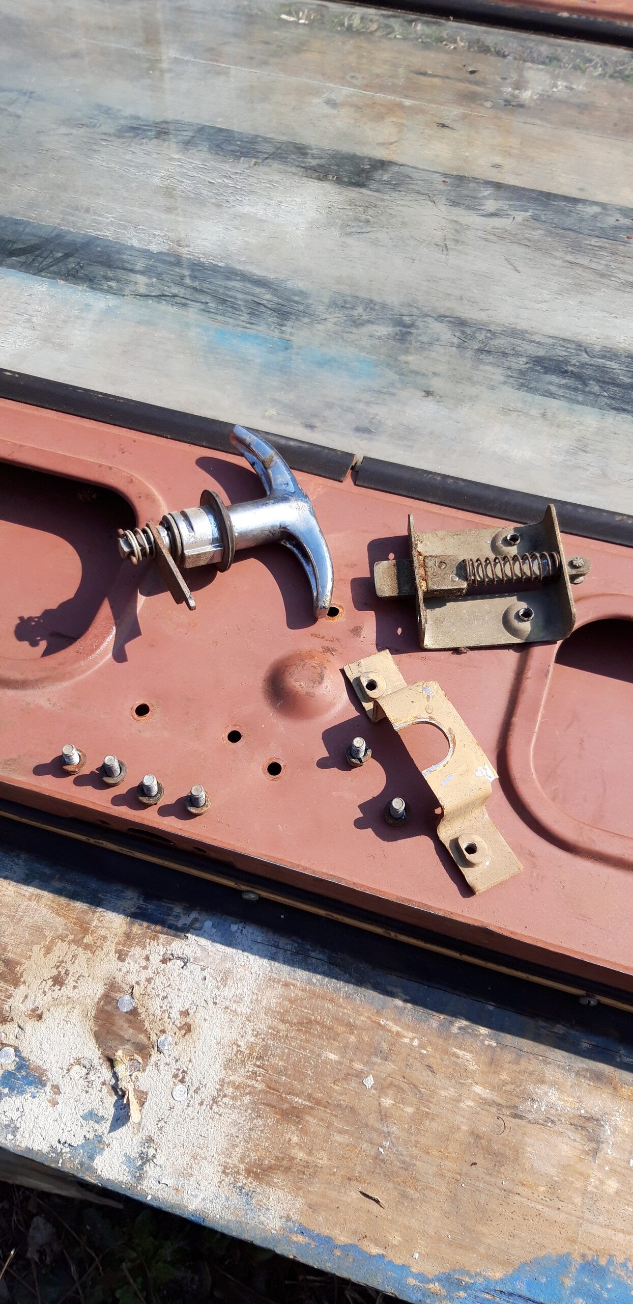

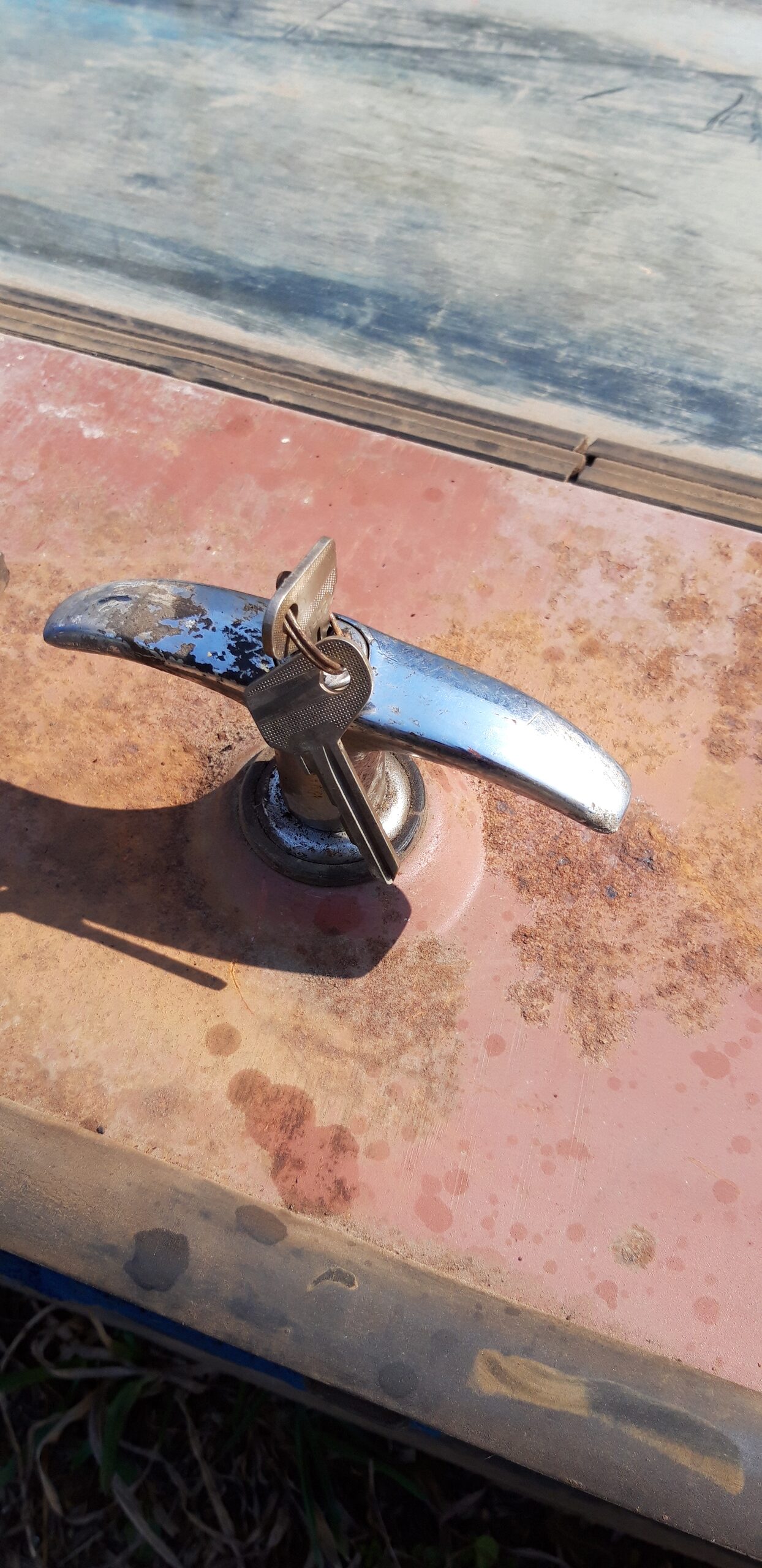

Сегодня занялся разбором и изучением новых кузовных деталей:
Задняя верхняя створка:

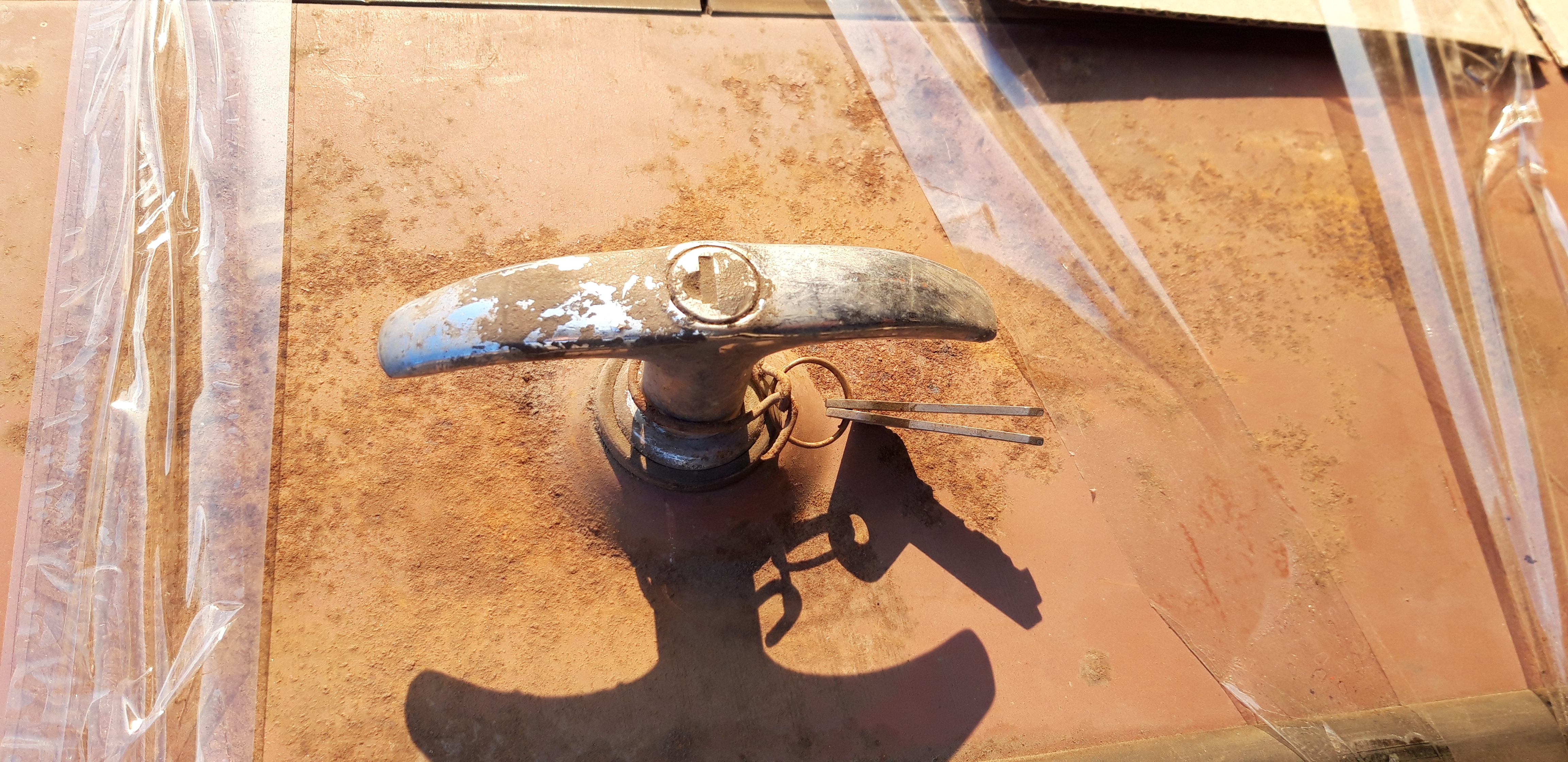

1. Вставил ключик и провернул замок. Все запирается и отпирается. :clap:

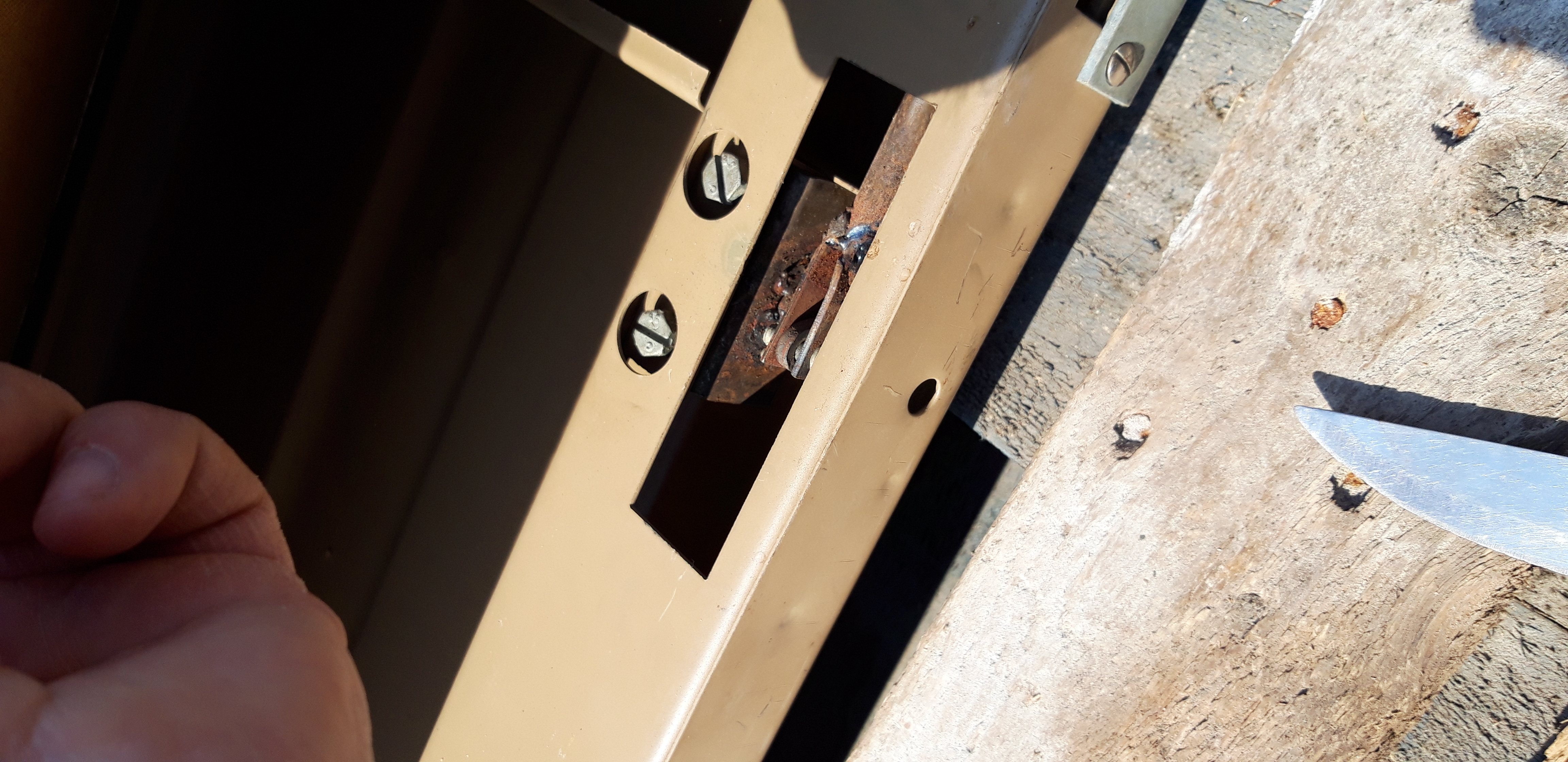

2. Снял ручку и замок верхней ляды задка...

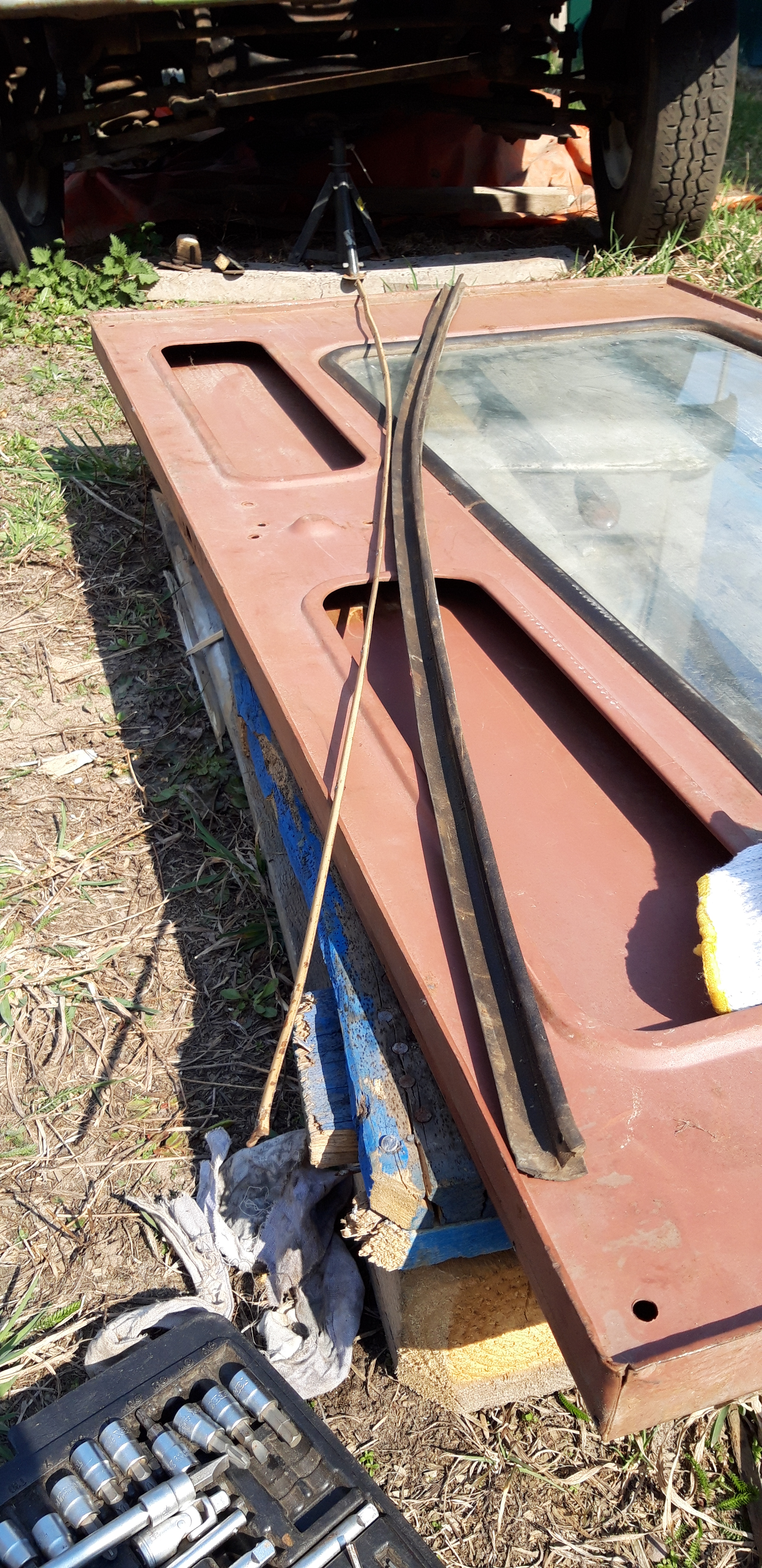

3. Открутил винты крепления нижнего резинового уплотнителя и снял его вместе и металлической планкой.
4. Вставил шнурок под резиновый уплотнитель окна и аккуратно шаг за шагом вынял резиновый уплотнитель и окно из проема.

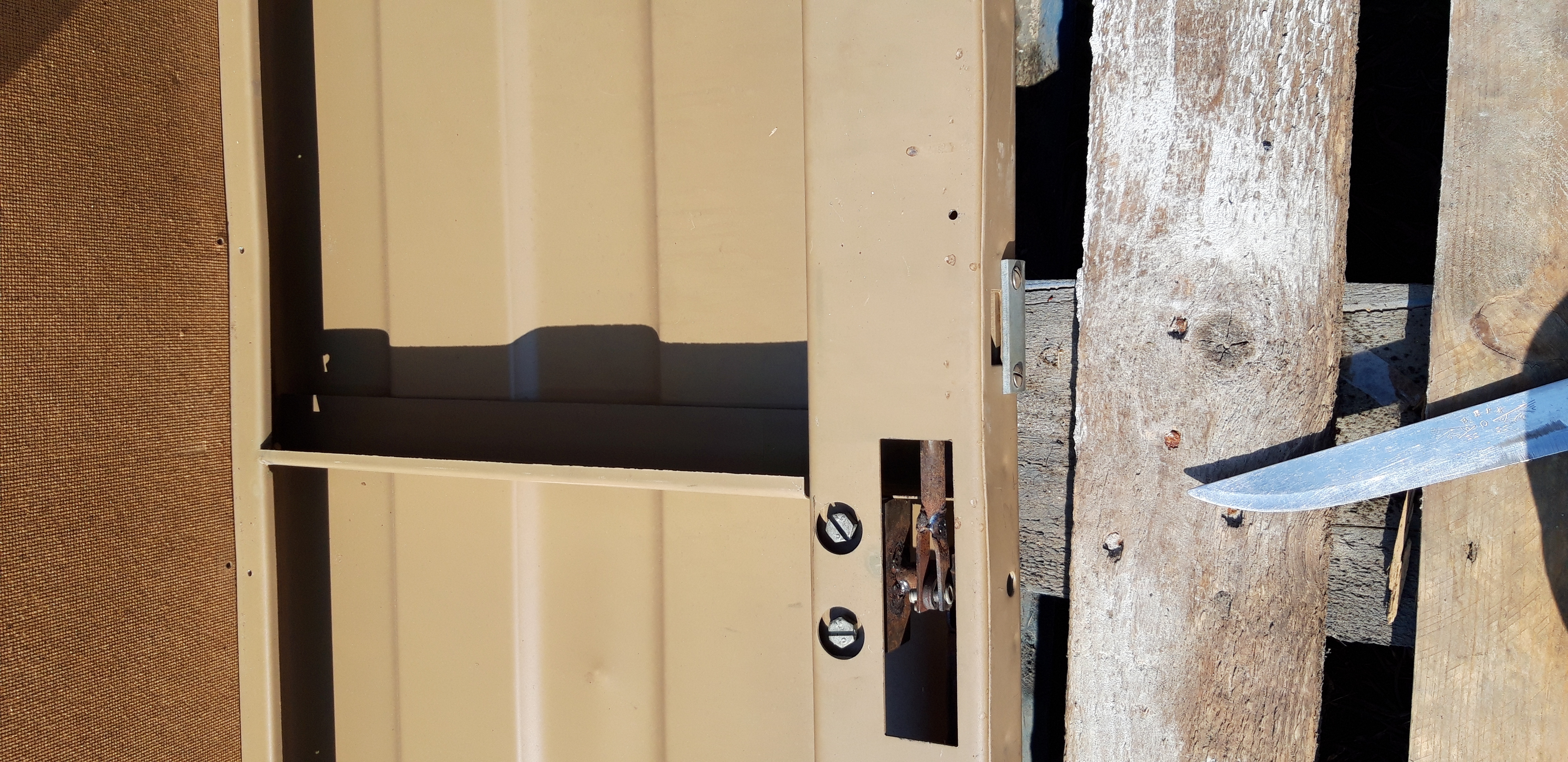

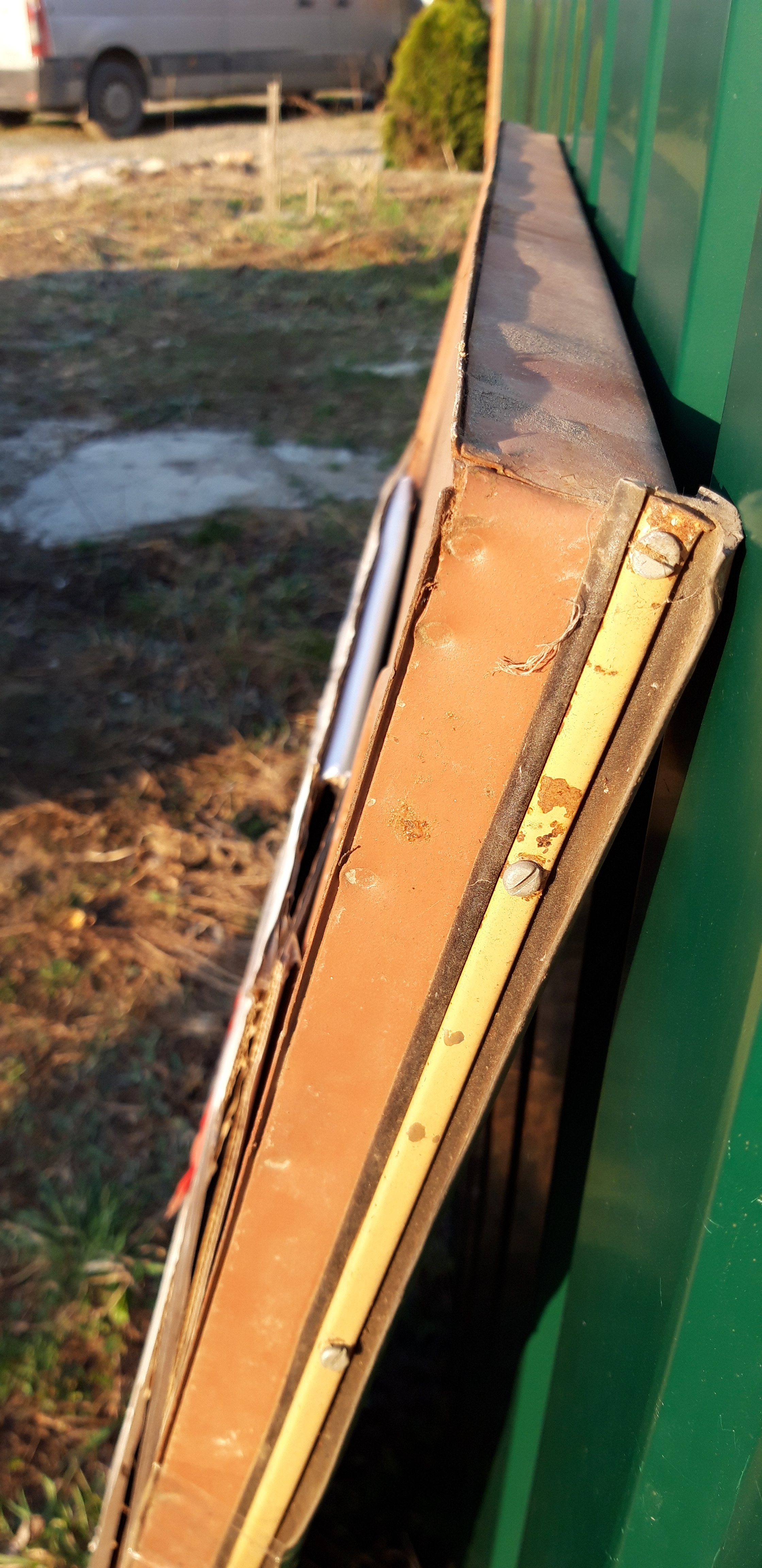

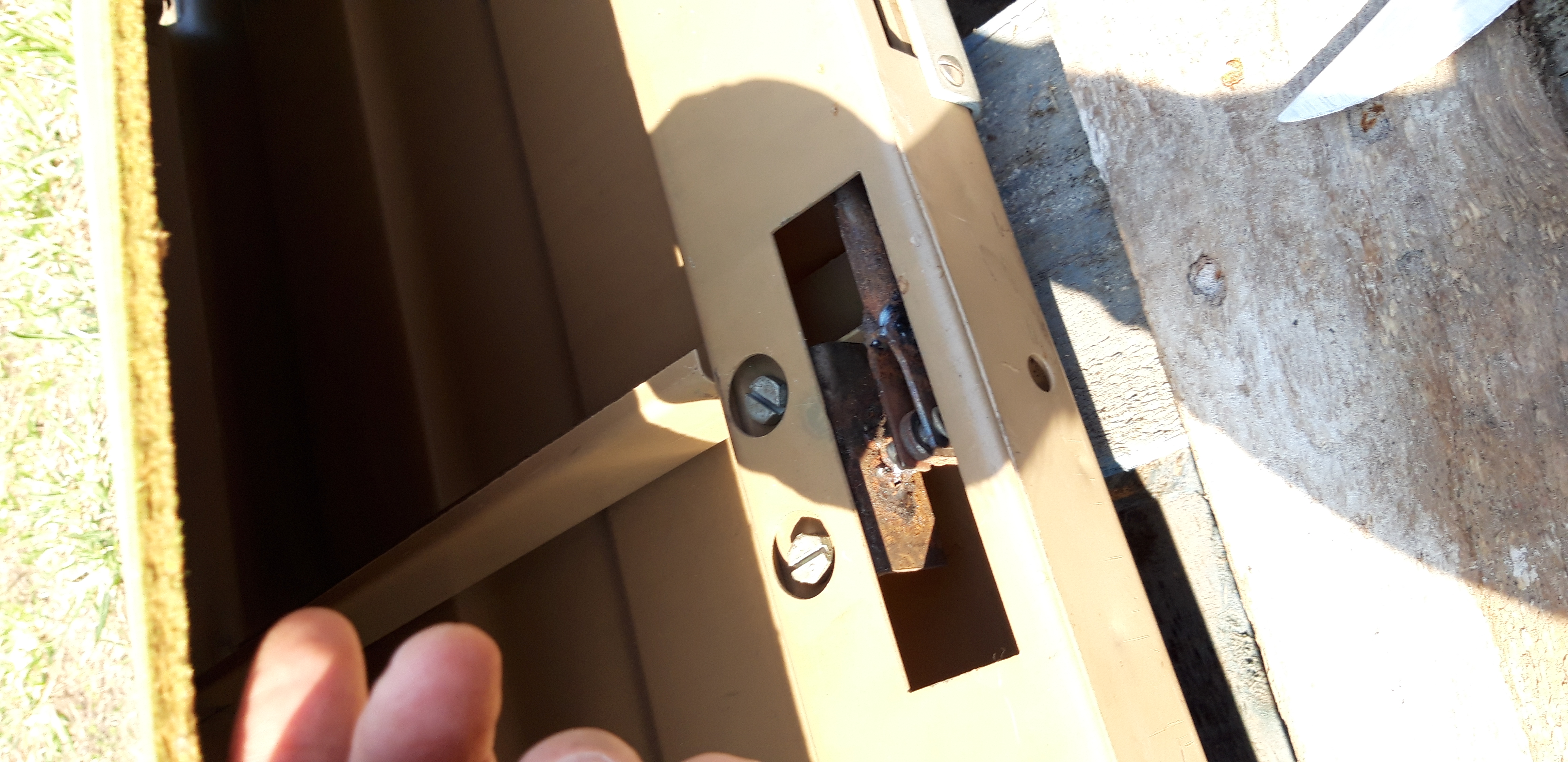

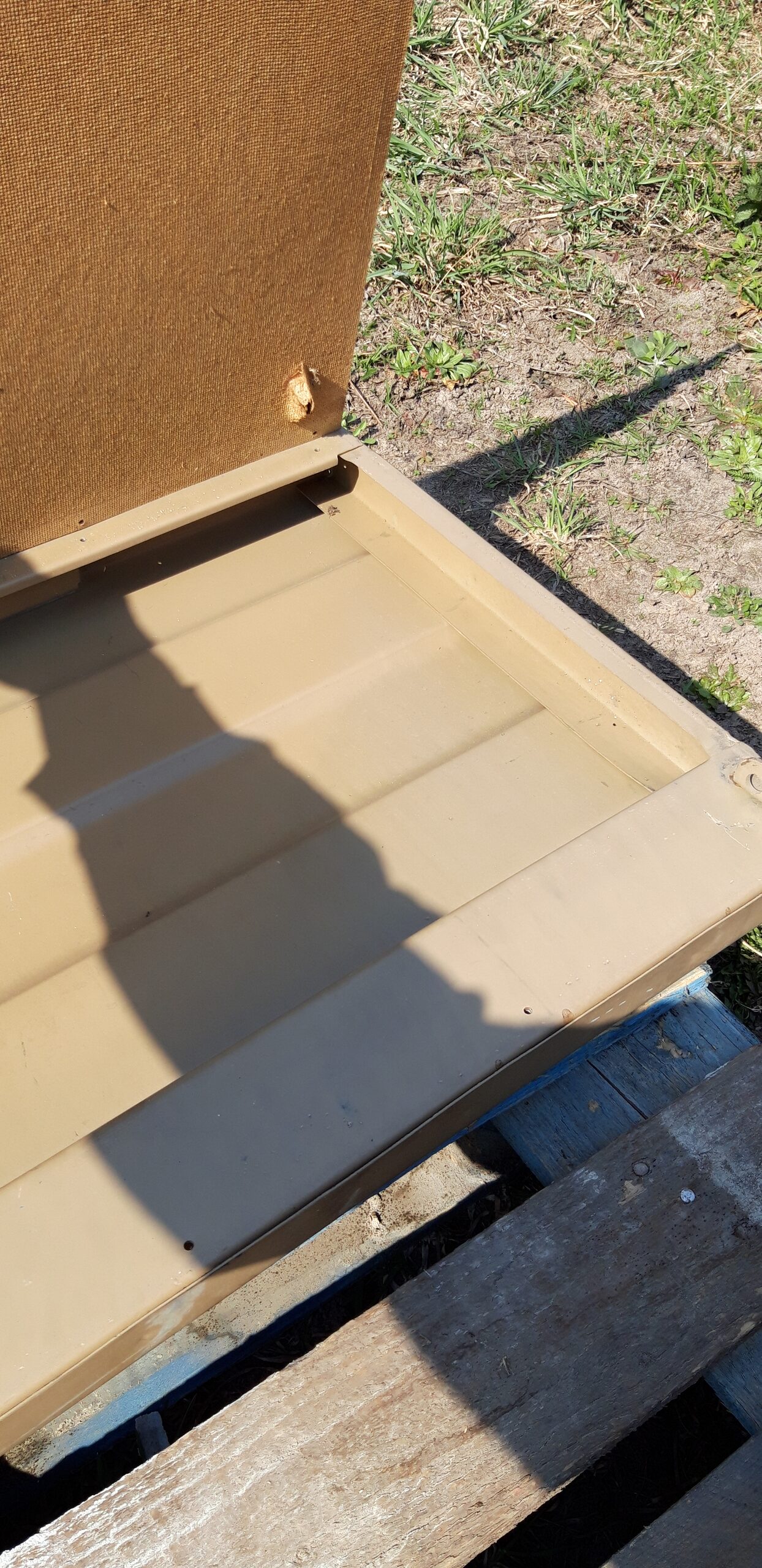

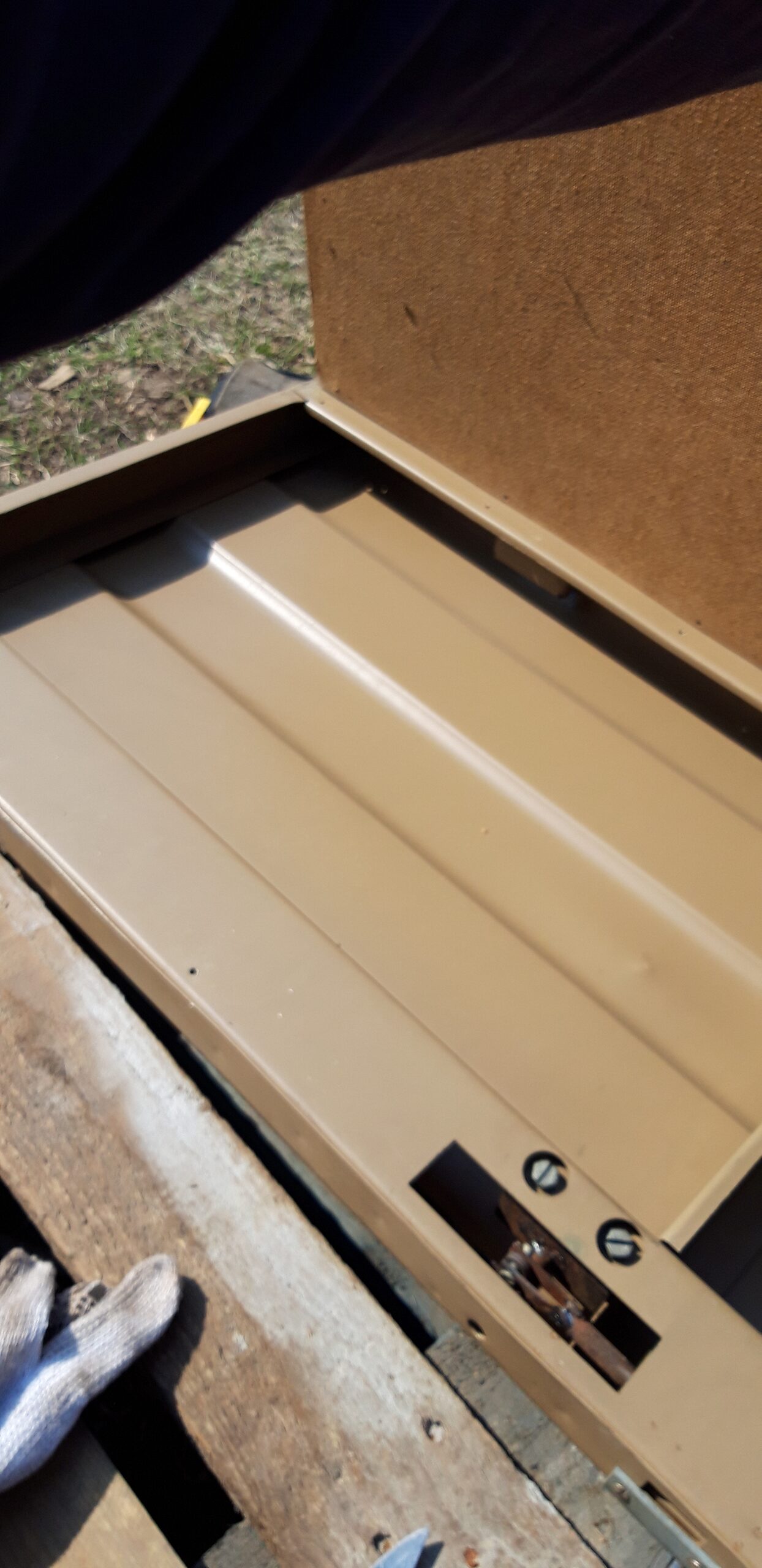

Нижний борт:
1. Открутил винты крепления металлических планок крепления декоративной ДВПшки.
2. Приподнял ДВПку, а там...
такой девственной чистоты, отсутствие какой-либо коррозии я невидел никогда!!! Там даже муха не еблась!!! (Пардон за мой французский)... Оргазм!!!! :clap: :clap: :clap: Помаструбировал глазами на внутреннюю часть...
Обработал внутренние полости уайт-спиритом и покрыл изнутри нижнюю часть борта битумной мастикой, разбавив ее сольвентом.
Наружный капот:
1. Осмотрел внешне капот, - все ровное и целое, корозии нет. Там нечего разбирать, поэтому ограничился только осмотром.
