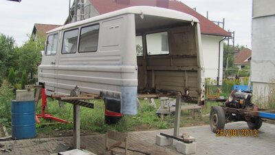

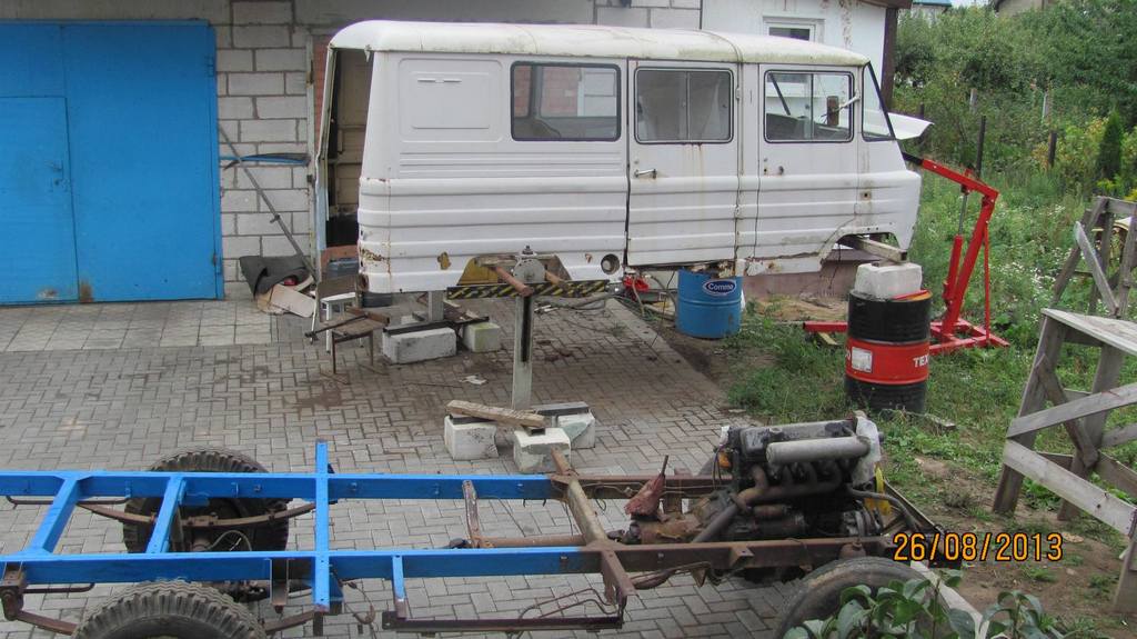

vagprofi писал(а):Кузов был снят с рамы и рама с агрегатами из-под машины выехала
Саша, как ты поднимал кузов над рамой? Последовательность и технология?(после откручивания всех болтов крепления кузова на раме). Где устанавливал домкрат, куда подкладывал и т.п....
Сообщения: 1569
Сообщение #370 vagprofi » 23.06.2022, 16:41
Сусанин писал(а):Саша, как ты поднимал кузов над рамой? Последовательность и технология?(после откручивания всех болтов крепления кузова на раме). Где устанавливал домкрат, куда подкладывал и т.п....
Задницу подымал гидравлической трансмиссионной стойкой, подкладывал доску в проем багажника. А морду двумя трубами и опрокидывателем в передние колесные арки. По мере подъёма подставлял бочки и так потихоньку.
Сообщение #371 Сусанин » 23.06.2022, 17:22
vagprofi писал(а):А морду двумя трубами
а куда эти трубы вставлял? Впереди есть какие то технологические отверстия?
Сообщения: 1569
Сообщение #372 vagprofi » 23.06.2022, 19:05
Просто под какие-то ребра, уже точно и не помню
