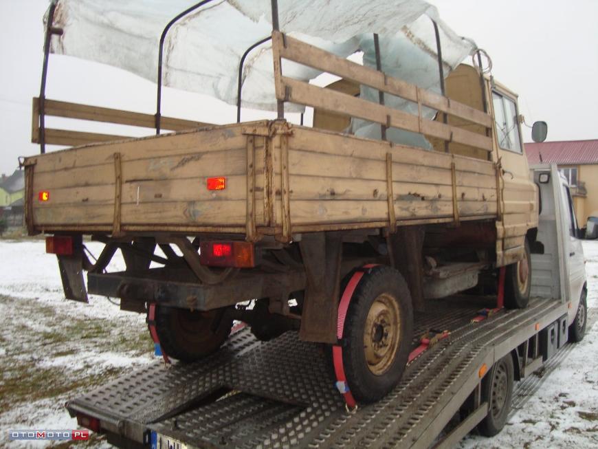

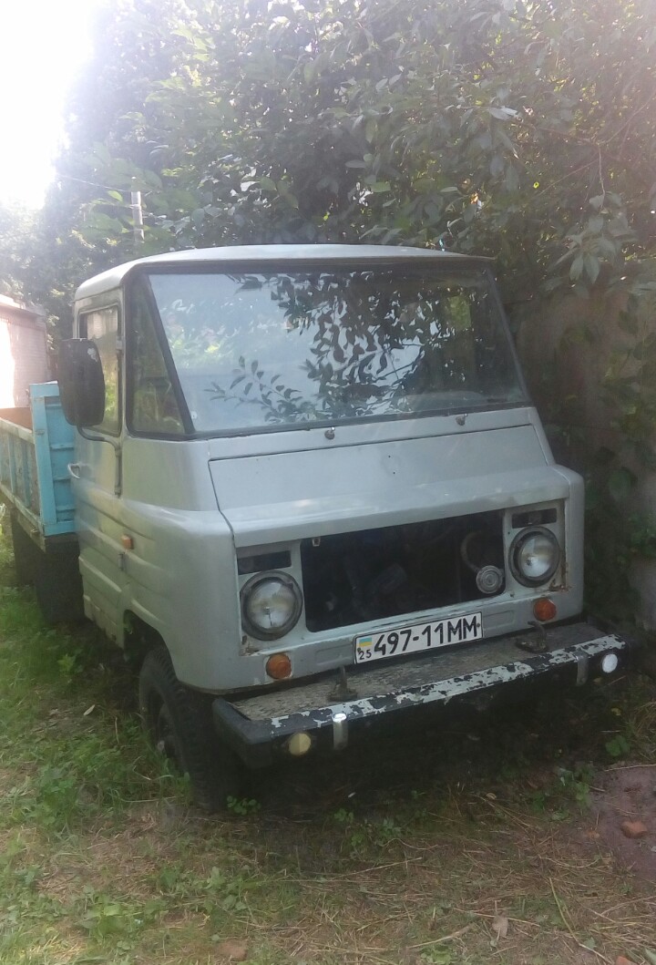

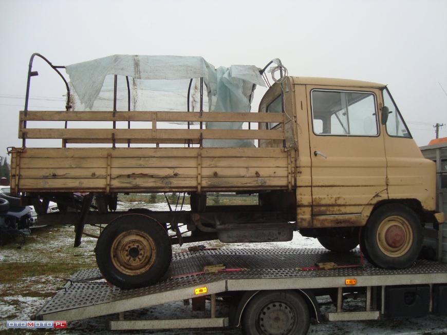

Сообщение #46 Сусанин » 17.08.2017, 22:18
Студент писал(а):поэтому борт выступающий по ширине за пределы кабины - это заводское исполнение,
Почему решил что заводское? Не припомню ни одного такого оригинального кузова... тем более в родне он деревянный этих годов. В последние годы был металлический, но он компактнее твоего...
старый
новый
Возраст: 38
Сообщения: 110
С нами: 9 лет 6 месяцев
Сообщение #47 Студент » 18.08.2017, 00:19
Сусанин писал(а):Почему решил что заводское?
Сусанин писал(а):он компактнее твоего...
С учётом того что мой кузов нещадно реставрировали нащупать там что либо родное тяжело. Но при всём этом ширину примерно сохранили, а вот с длиной не церемонились. "Сiно понад усе!")).
Сравни своё фото (синий Жук) и фото моего. Ракурс довольно приближённый. Мне самому сначала кузов казался визуально больше - сбивает с толку завышенный передний борт.
