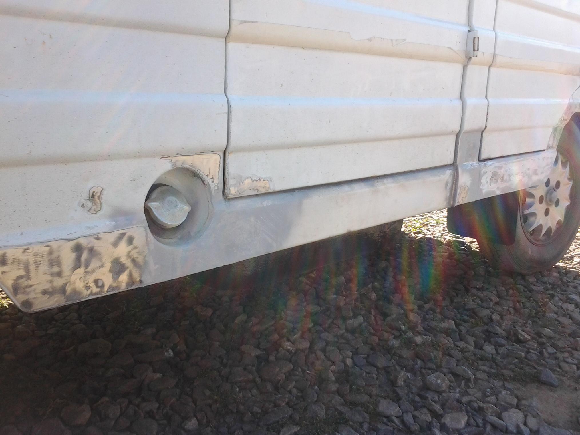

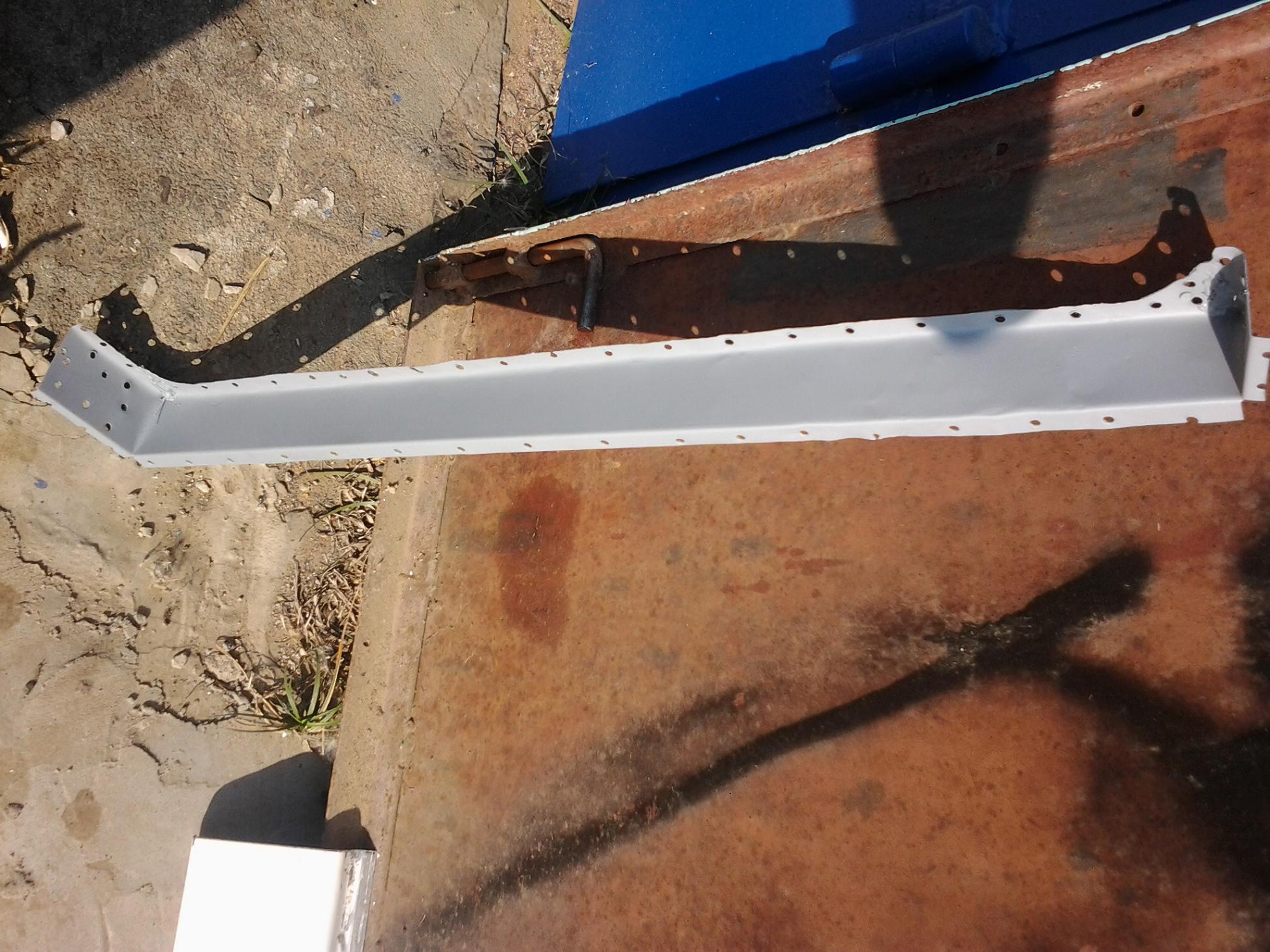

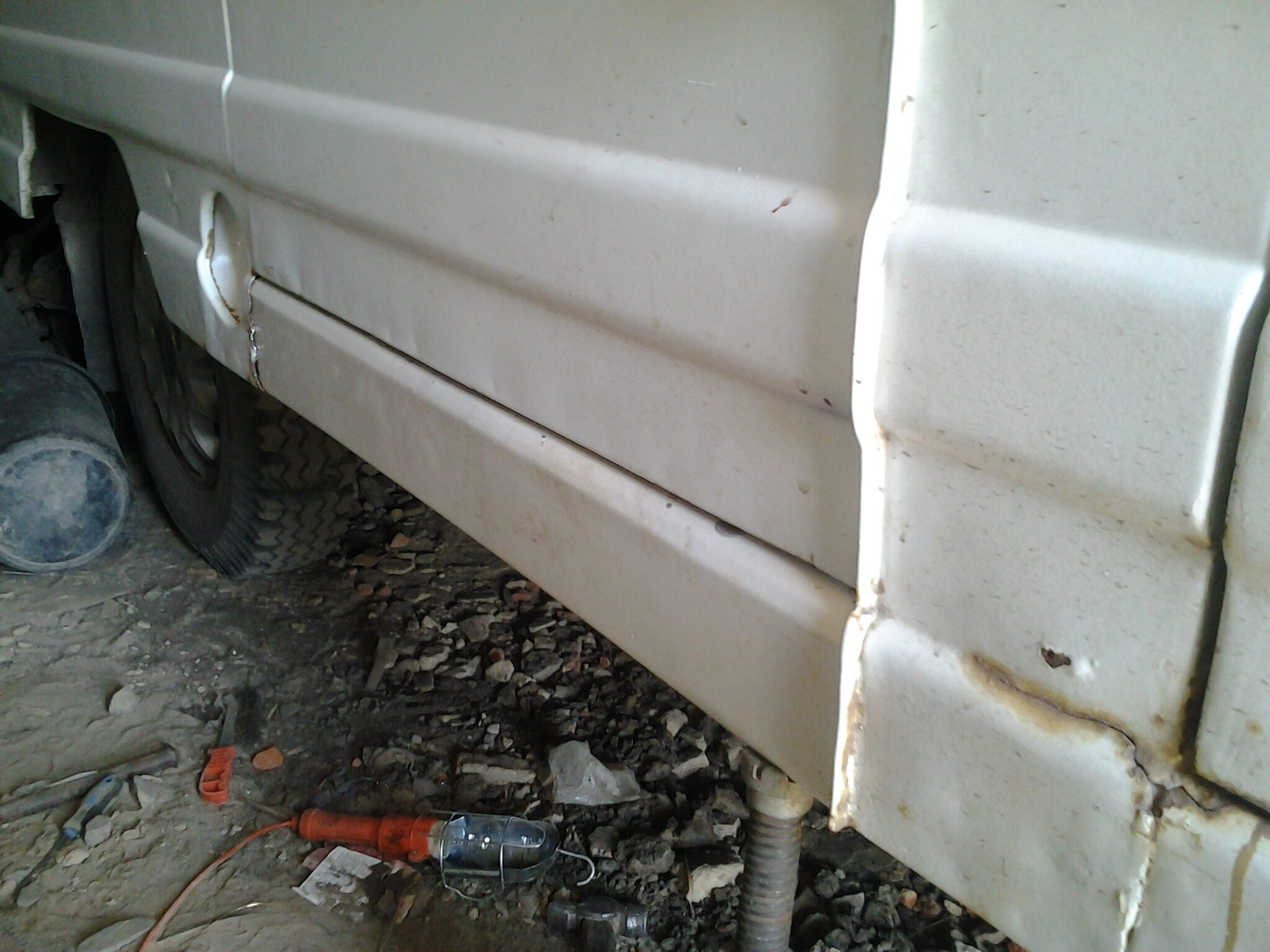

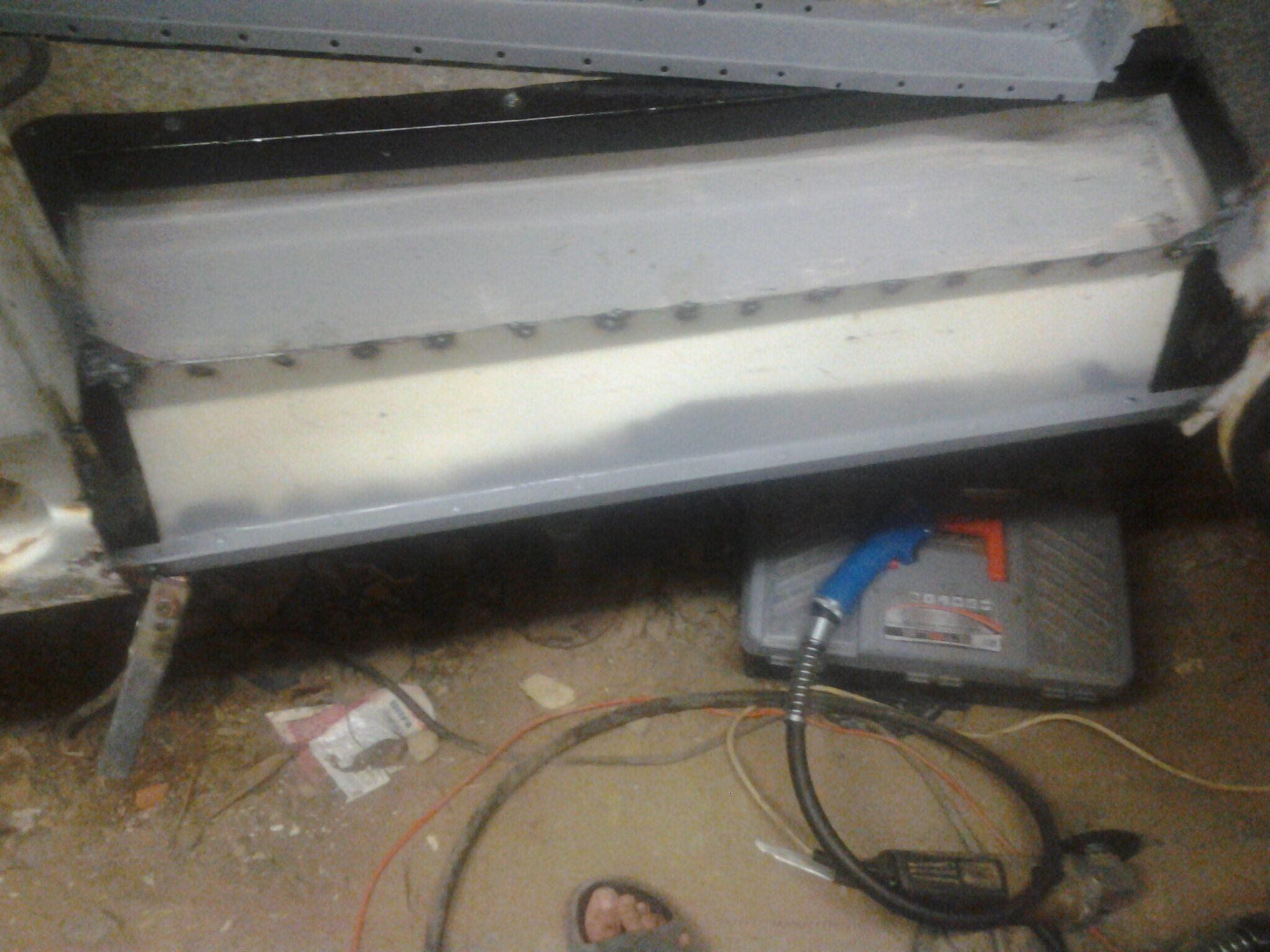

На выходных немного поковырялся в гараже с машиной.Изготовил наружную часть порога и соединитель порога с подножкой.Из жестянки осталось сделать усилитель порога,и тогда можно будет все сваривать.
Наружная часть порога
Соединитель подножки и порога
Примерка наружной части порога
Вот такой получится порог после сварки из 4-х частей:подножка,соединитель,порог (наружная часть) и усилитель

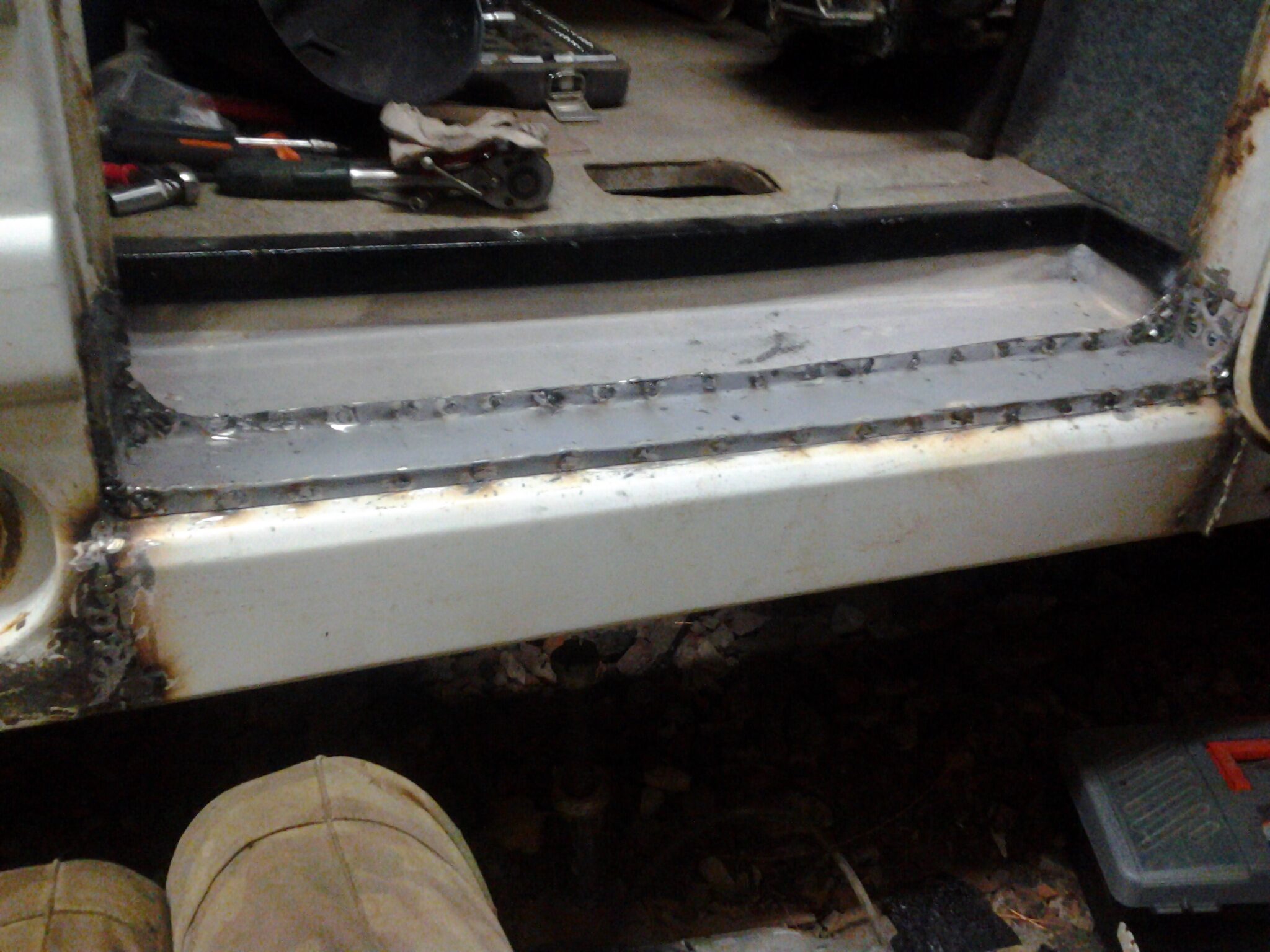

Сообщение #45 Alex57 » 25.08.2014, 20:00

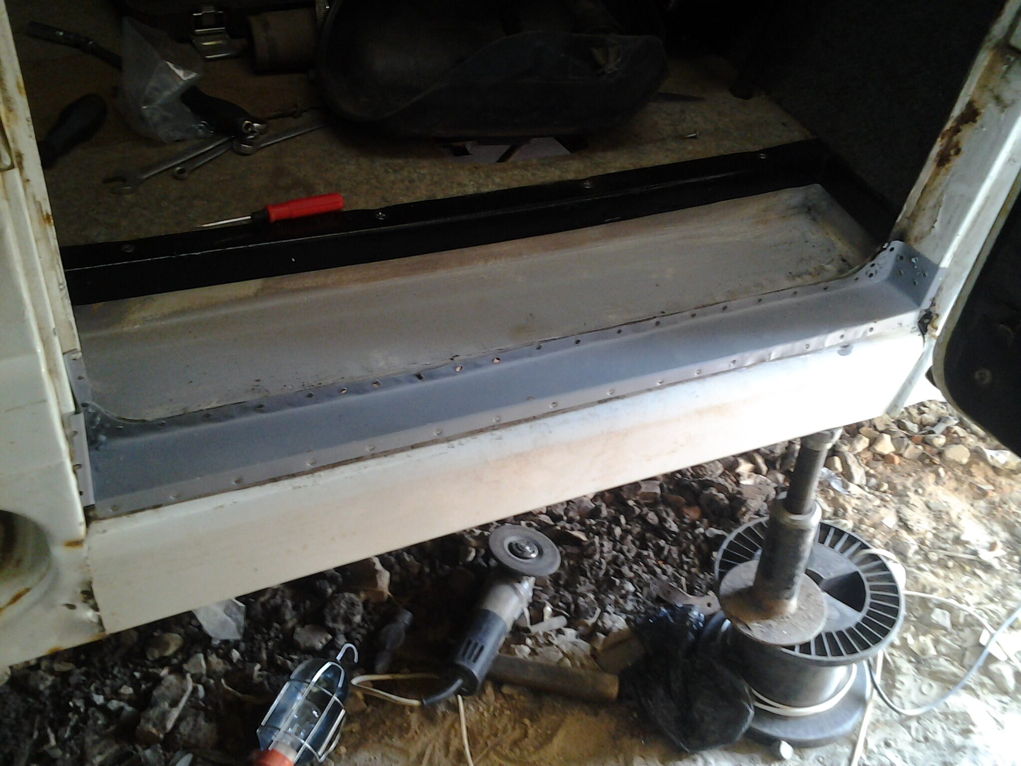

Немного продвинулся в ремонте порога. Приварил усилитель и полностью сварил все части порога. Сварил подножку под заднюю боковую дверь (фото будет позже). В общем остались малярные работы
Приваренный усилитель
Полностью сваренный порог

Сообщение #48 Alex57 » 26.08.2014, 17:42
Спасибо!!! :oops: Честно говоря полуавтоматом я варил в первый раз, раньше только электродами, поэтому пришлось сначала приспособиться, но как говориться, к хорошему быстро привыкаешь.
Сообщение #49 vagprofi » 27.08.2014, 19:34
Любой полуавтомат надо почувствовать, как он варит на разном токе, как подогнать правильную подачу проволоки. Качество зависит даже от напруги в сети. :smoke:

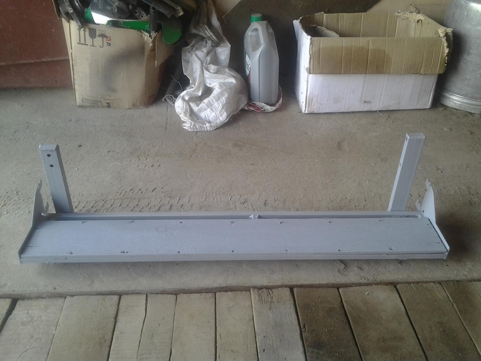

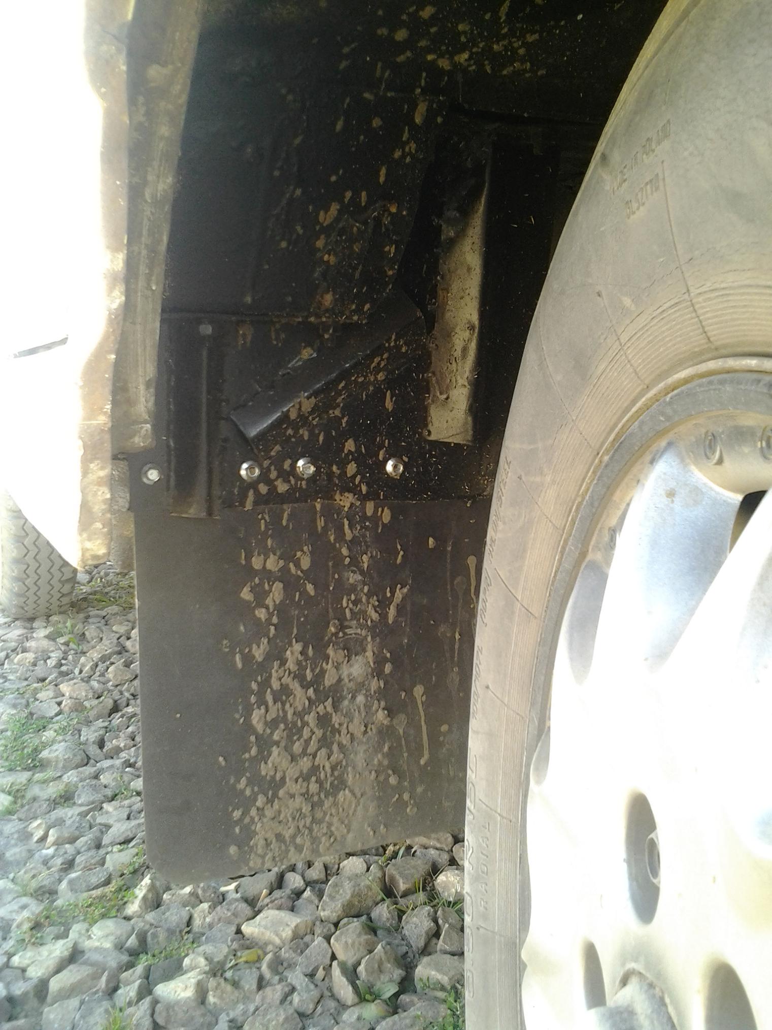

Машина потихоньку готовится к к покраске.Сварные швы и стыки порога обработаны малярным герметиком и загрунтованы.С внутренней стороны все залил резинобитумной мастикой.Бензобак зачищен, покрашен и так же обработан мастикой.Поставил передние брызговики от УАЗа,они шире родных,будут лучше защищать от грязи из под колес.Лицевую часть,где требуется большой слой шпатлевки, зашпатлевал шпатлевкой со стекловолокном.Красить решил не только порог,а бочину во всю длину от заднего до переднего крыла, и снизу 4 волны.Таким образом уберу все рыжики.Подготовлена к покраске подножка под боковую заднюю дверь. Каркас её сделан из металлического профиля и сверху накладка из фанеры.Закреплена она будет на штатные места.

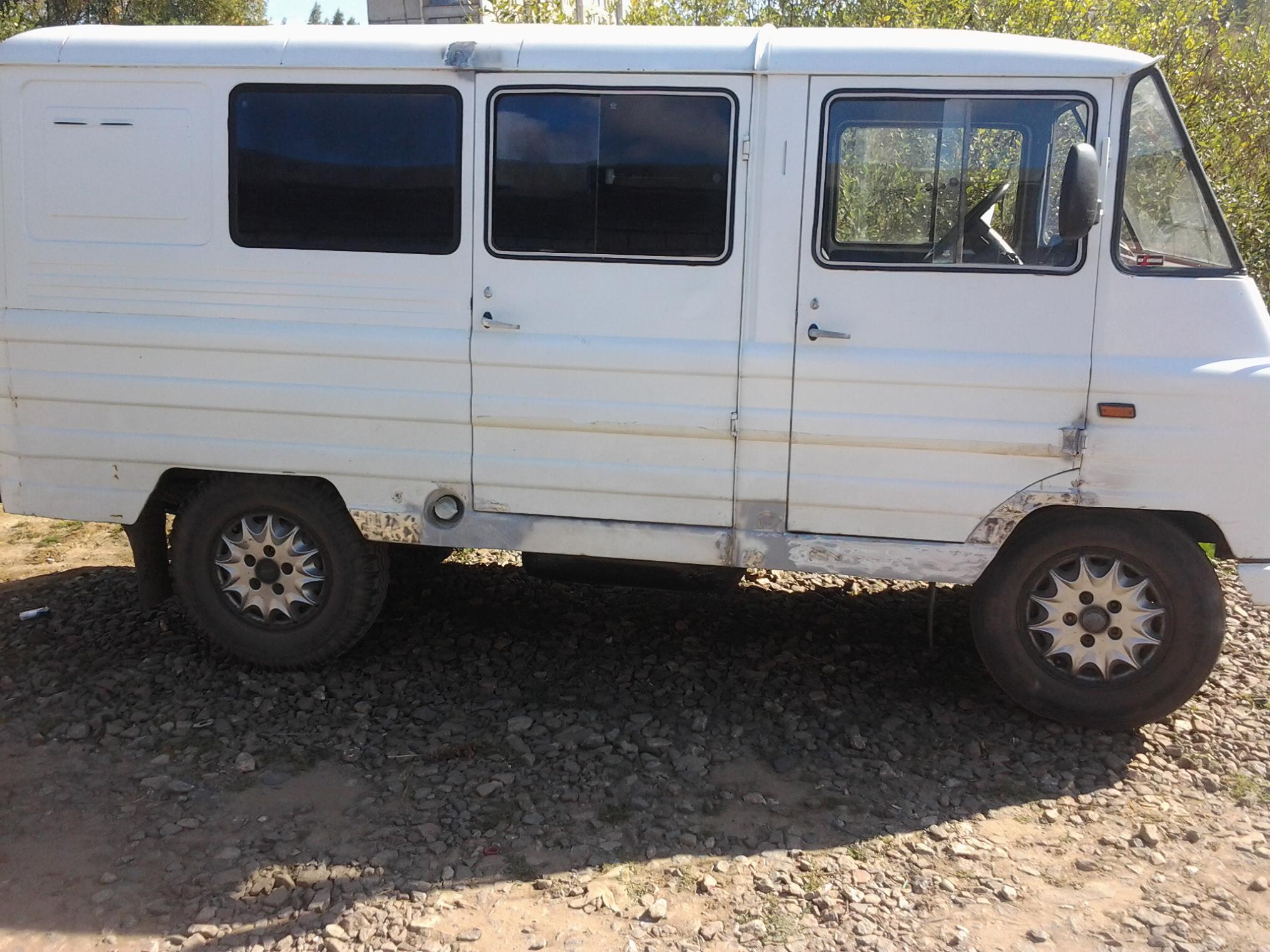

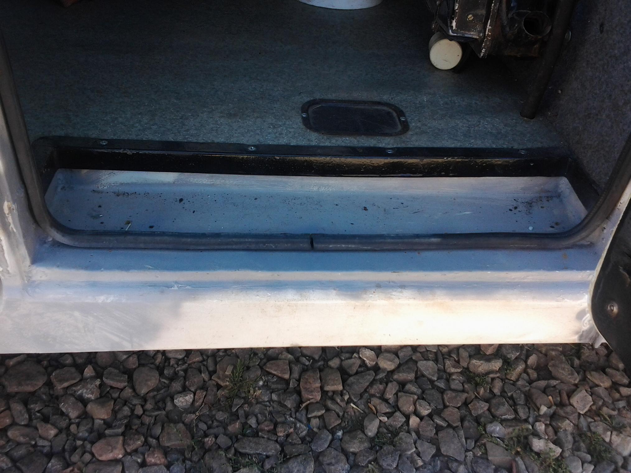

Сообщение #53 Alex57 » 16.09.2014, 21:12
Как и обещал фотографии:
Так выглядит машина на сегодняшний день
Что -то зашпатлевано,что-то загрунтовано,в общем рабочий процесс
Порог задней двери с уплотнителем
Брызговик переднего колеса с кронштейном

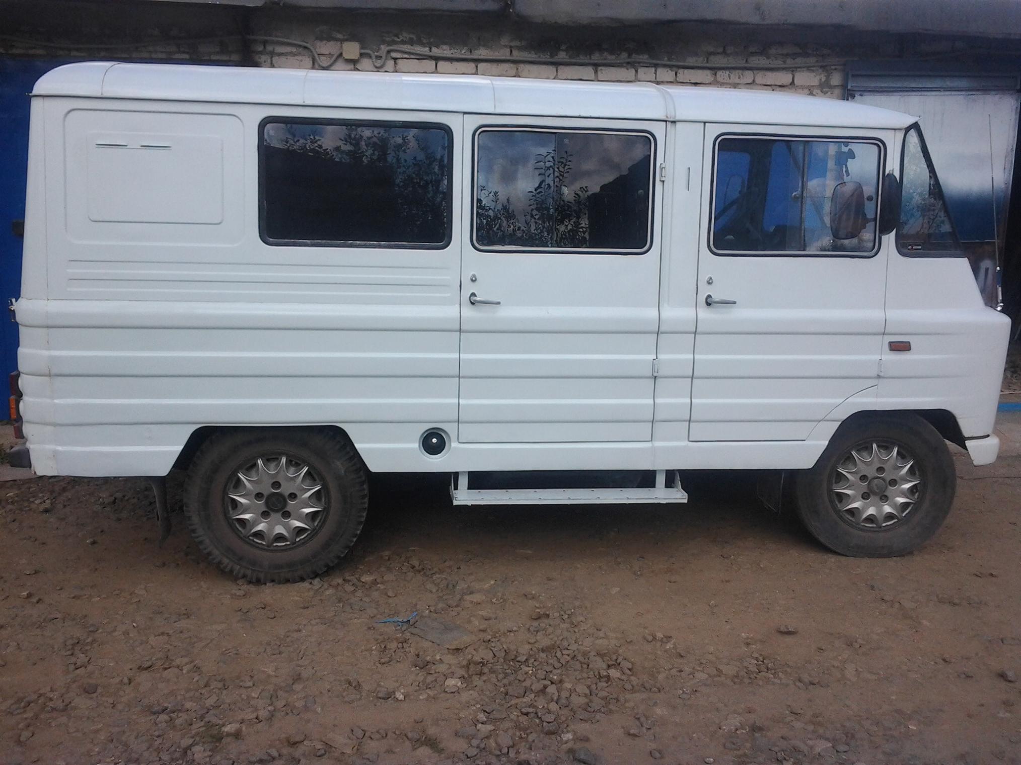

Сообщение #54 Alex57 » 06.10.2014, 15:12

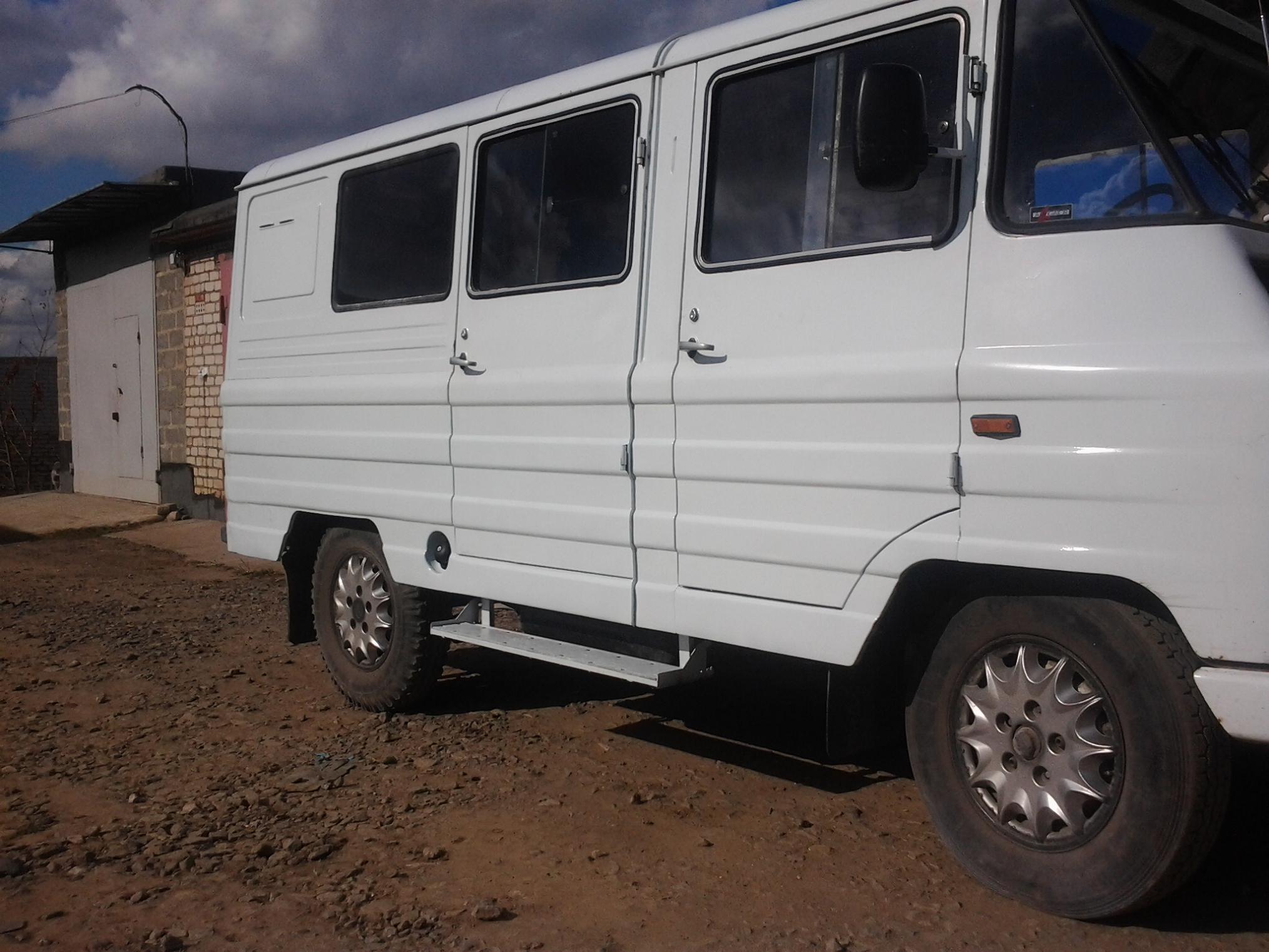

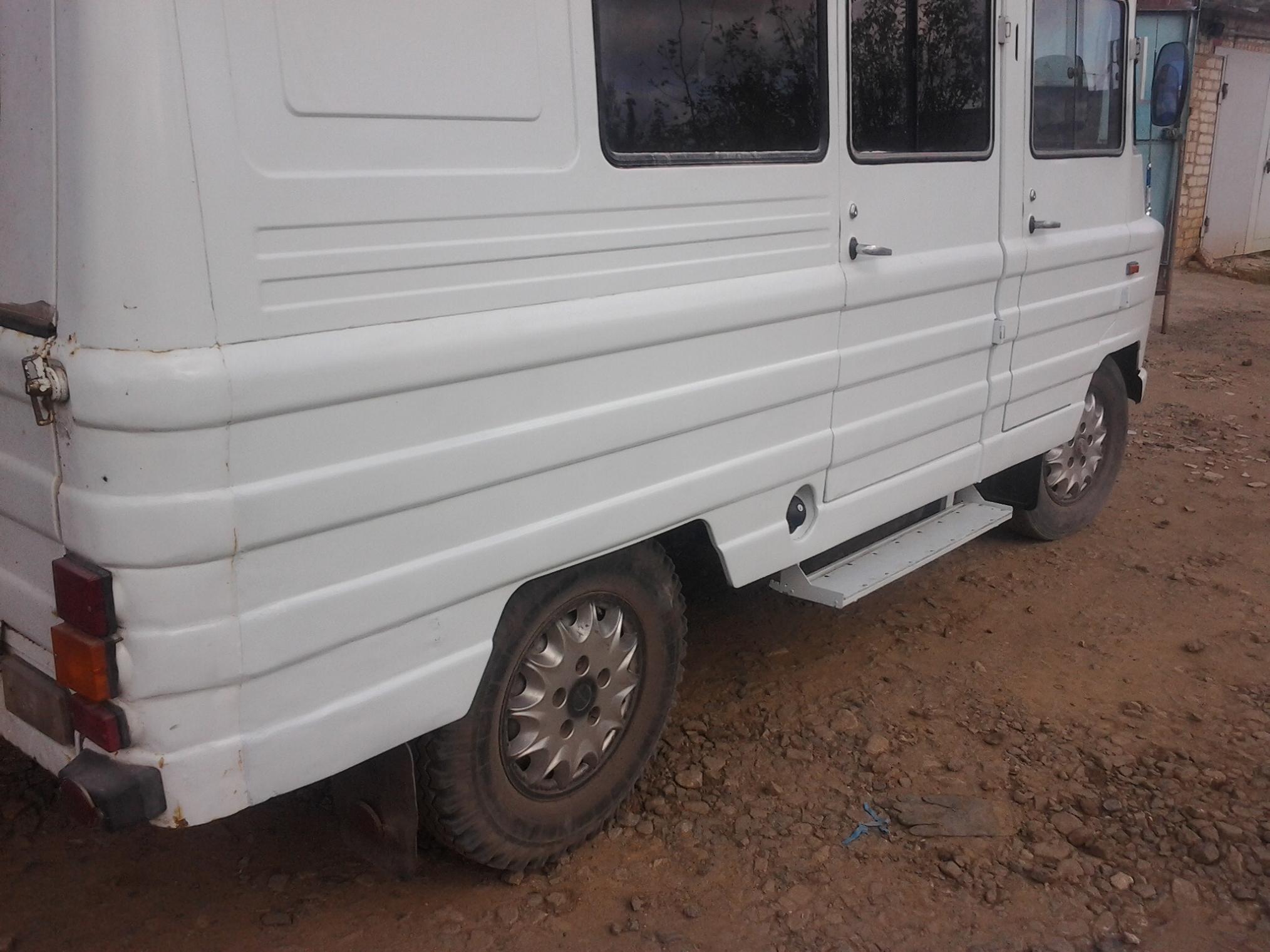

Наконец закончились малярные работы.На днях покрасил машину, прикрутил подножку к задней боковой,сегодня уже катался.Красить пришлось не 4 волны,как планировалось,а 6.Покрасил от заднего угла до середины переднего крыла,на переднем крыле размыл,стыка почти не видно.Вот фотки
Сообщение #55 vagprofi » 06.10.2014, 17:26
:clap: красота! Я так понял, красил не всего, а кусками?
Сообщение #56 piatroc » 06.10.2014, 18:18
Alex57, очень хорошо получилось, на фото даже переходов не видно.
Сообщение #57 Alex57 » 06.10.2014, 19:59
Спасибо!vagprofi, красилась только одна бочина,в связи с переваркой порога задней боковой двери.Я бы с удовольствием освежил покраской весь автомобиль,ведь есть и желание и компрессор,только времени на подготовку остальных частей кузова к покраске не осталось.Температура воздуха с каждым днем все ниже и нагреть гараж до нужной температуры возможности нет,поэтому покрасил то,что уже подготовлено пока позволяет погода.
piatroc, про переходы краски,тут свои тонкости.При покраске отдельных частей кузова,красить нужно от ближайшего кузовного шва,а размвать лучше на изгибе металла,тогда будут незаметны переходы,естественно краска должна быть токого же оттенка,что и краска на машине.Про это мне рассказал один знакомый маляр,он уже не один десяток лет машины красит.Я все так и сделал.Одна граница покраски проходит по вертикальному кузовному шву боковины и заднего угла.Вторая,горизонтальная,проходит по нижней кромке самой верхней волны,ну а впереди размыл в начале загиба переднего крыла.Краску я использовал коломикс 202,этой же краской я красил целиком машину в 2005 году,причем туже самую в прямом смысле этого слова,с той покраски у меня осталось пол банки.Прошло 9 лет с тех пор,краска стояла в гараже,естественно перенесла все морозы и за это время не потеряла ни оттенка ни глянца,машина за это время практически не выгорела,я считаю это достойным результатом для коломикса.

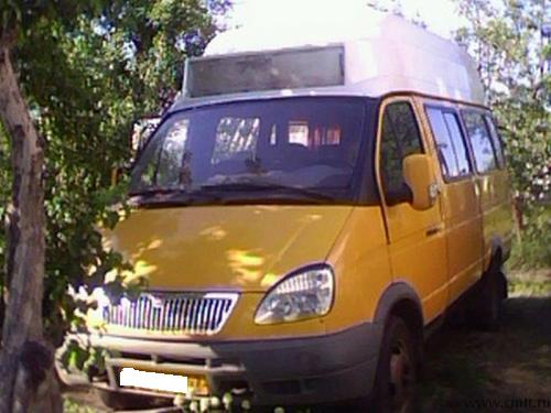

Сообщение #58 Сусанин » 31.10.2014, 23:57
Alex57 писал(а):либо пойти по более практичному варианту и вырезать накладку из фанеры,тем самым защитив ступеньку от истирания. Такой способ используется на пассажирских Газелях-маршрутках.
Я что-то не понял о чем идет речь? Есть фото как это выглядит на газелях-маршрутках?
Сообщение #59 Alex57 » 04.11.2014, 13:01

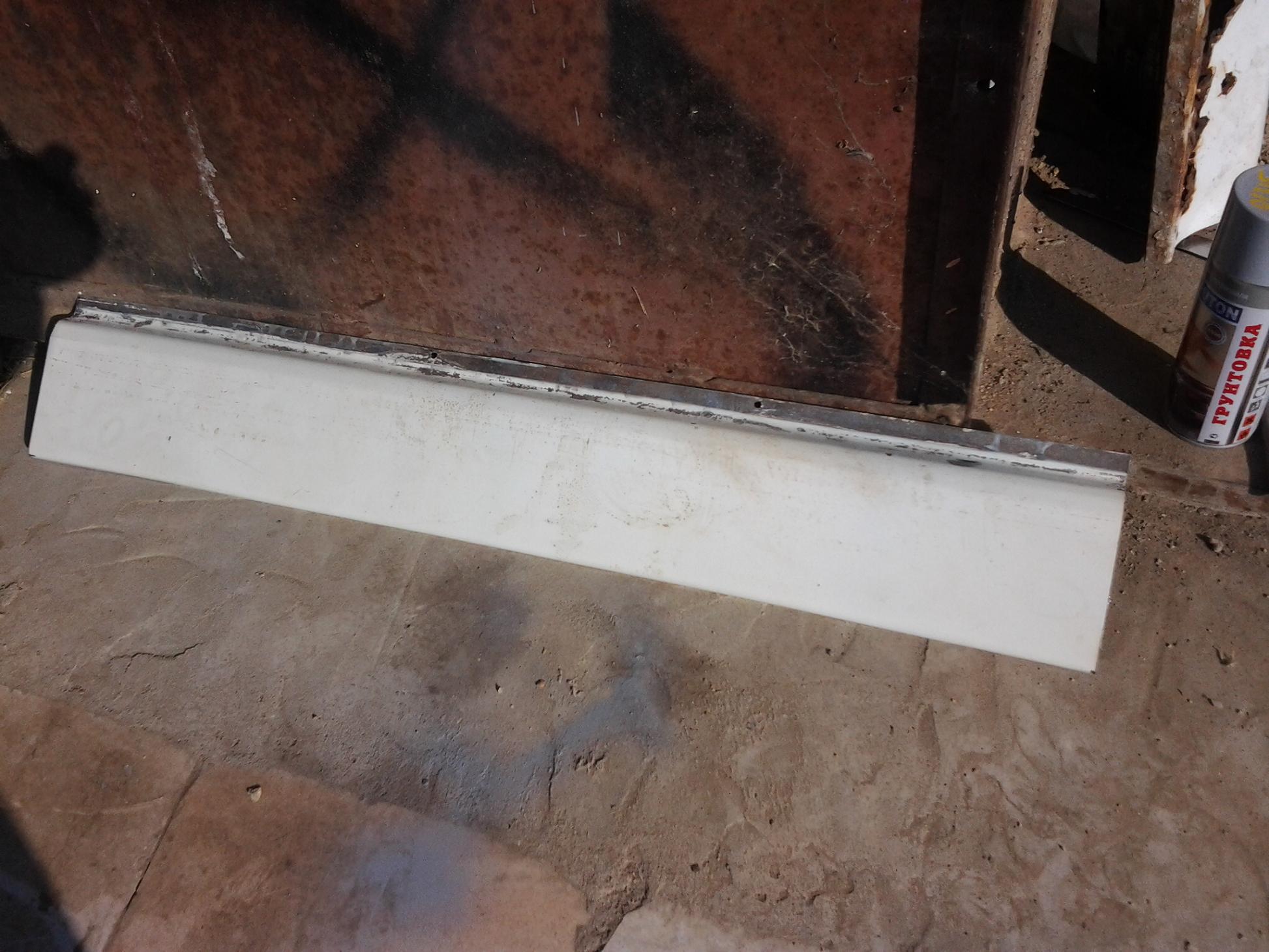

Сусанин писал(а):Есть фото как это выглядит на газелях-маршрутках?
Фотографии такой нет,попробую объяснить на пальцах.На Газелях с высокой крышей задний пассажирский порог не такой как на обычной.Облицовка самой ступеньки сделана из стеклопластика белого цвета ,на которую сверху прикручена накладка из фанеры для защиты от истирания ногами.
На таких Газелях установлены эти накладки
Сообщение #60 Сусанин » 04.11.2014, 13:09
Alex57, из обычной фанеры? Какая хоть толщина ее приблизительно? Делать по размерам ступени полностью или только по середине кусочек?
