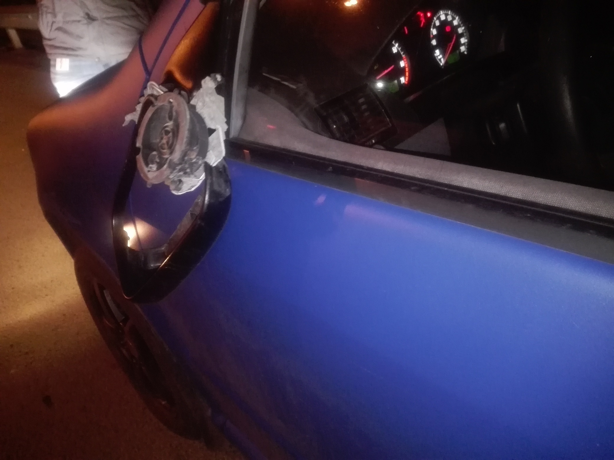

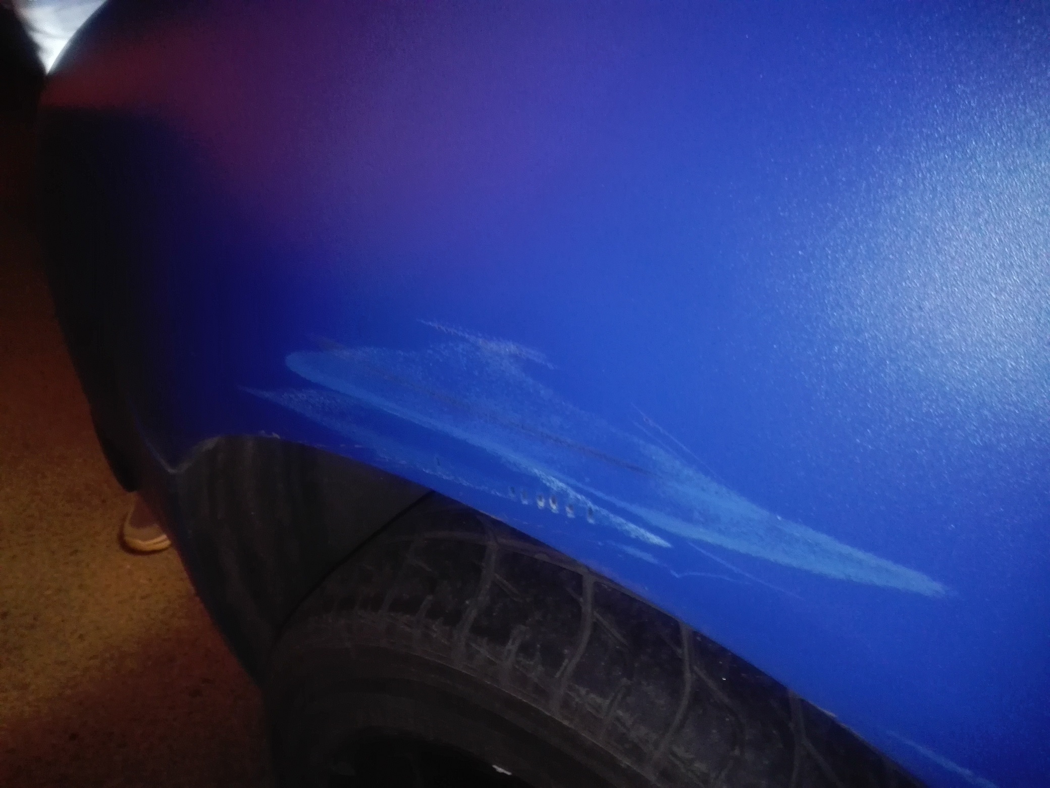

На днях, ехал домой. И один пидор меня подрезал. Спровоцировав моё столкновение с другим авто. Кто как думает, кто виноват а кто прав? И что делать в таком случае. камера не показывает заднего вида. Но скажу что я ехал никому не мешал. При перестроении видел в зеркале фары авто с зади. Дорога была ещё не автомагистраль (М4 38 км). Ну и что что (ты водитель с зади) летишь как самолёт. Мне пофиг. Я всё равно тебя найду и угандошу тебе лобовик. Смотреть с 40 секунды.
повреждения:
У меня ни каких. Ждали ментов, хотел заявить на гандона. Они сказали что кто как хочет так и ездит. И послали на уйх составлять европротокол.

Сообщение #46 Shuriken » 05.11.2018, 18:23
То есть ты уворачивался от автобуса и снёс легковушке зеркало?
С нами: 9 лет 3 месяца
Сообщение #47 dm.i3 » 05.11.2018, 19:50
Да он меня прижал к ней.

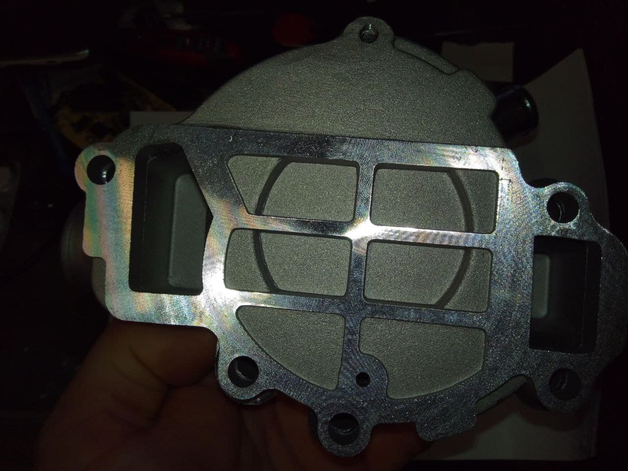

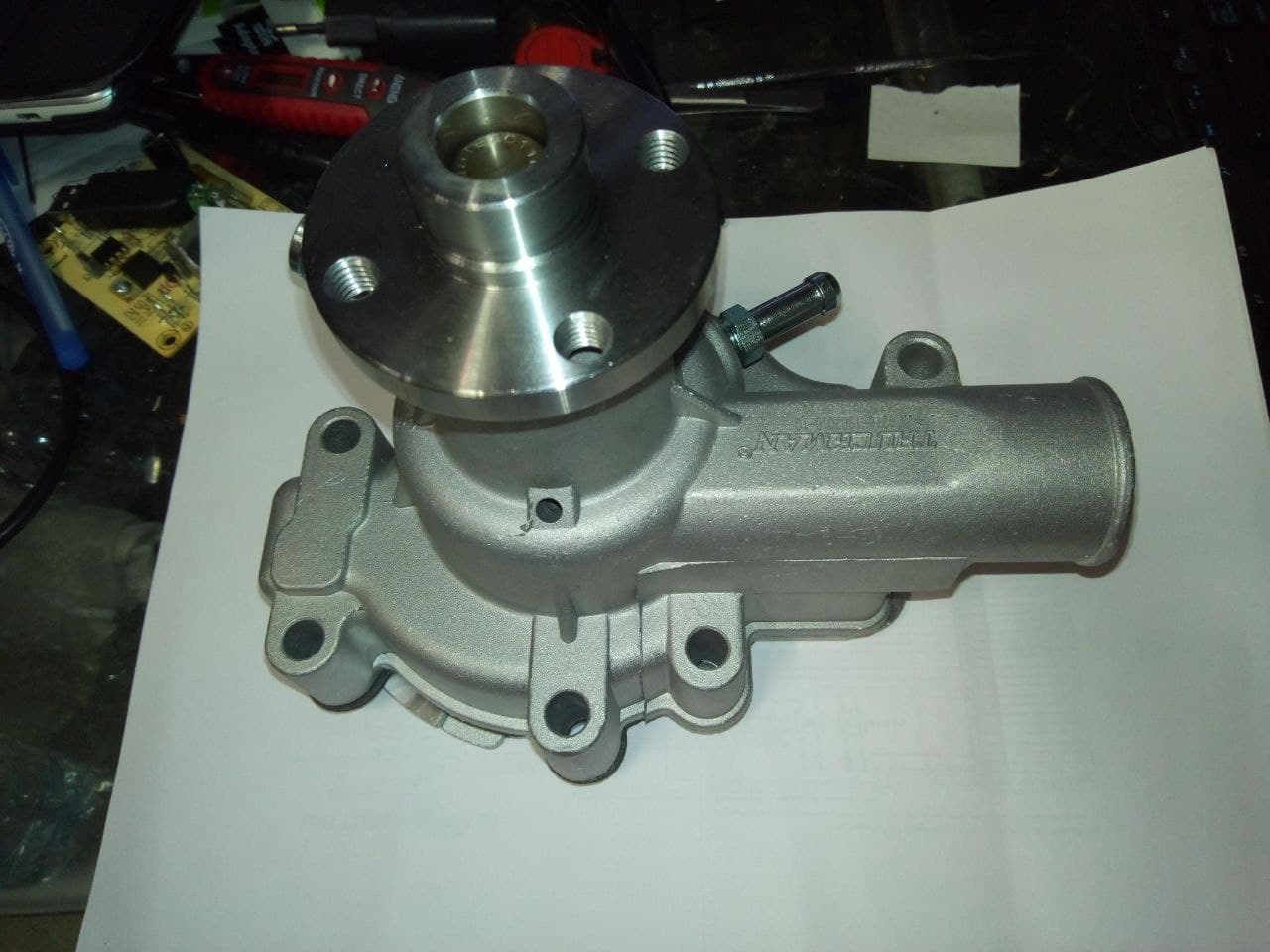

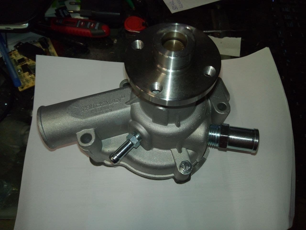

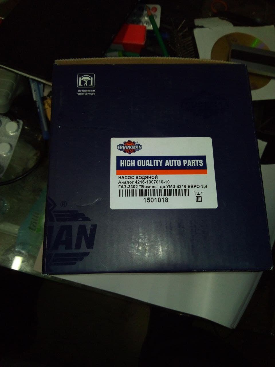

Привет друзья. Хочу поделится и порекомендовать. Сейчас вернулся с рынка из Южного порта г. Москва. Купил водяную помпу на двиг. 4216. Я просто в экстазе от качества литья. Предположительно это китай но качество и цена просто на 5+. Цена 1200 мать его Карл рублей. Посмотрите сами. Во всем известном магазине Планета железяка она стоит 3 т. Я просто плачу от цен в этом магазине. Казалось бы у них должна быть цена ниже так как они закупают оптом. И такие цены на все товары. Я пожалел что поторопился купить бензонасос за 3 т. р. На рынке я его видел за 1400 р.
Сообщение #55 vagprofi » 27.08.2021, 19:24
Да китайцы делают вещи, это вам не 10 лет назад...

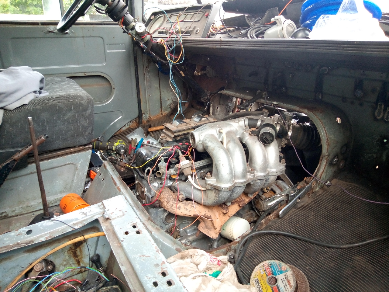

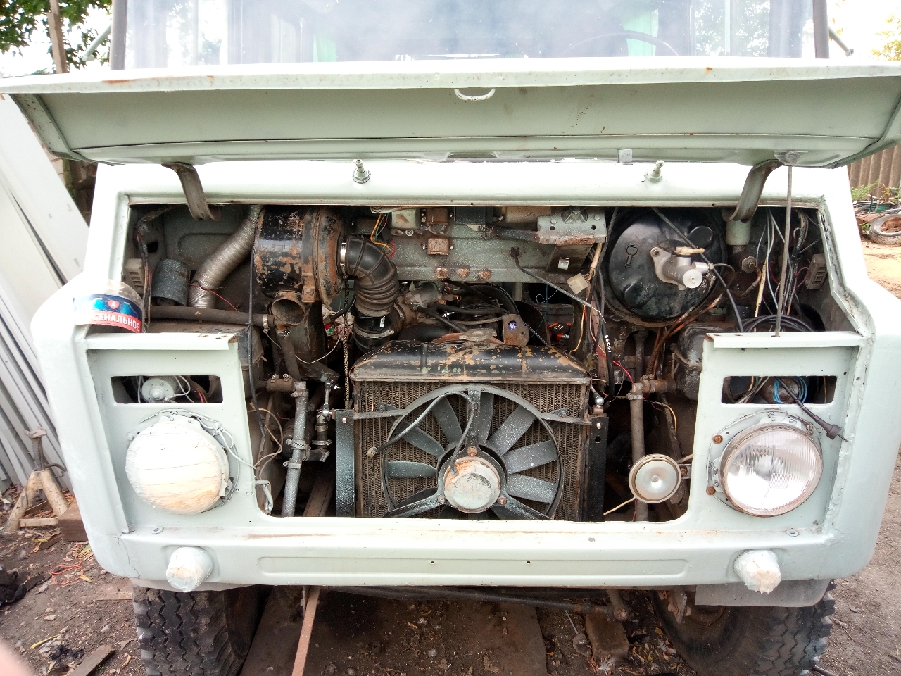

Привет всем. Давно не выкладывал новостей о своём жуке. Вот то что я делаю с ним сейчас. Двигатель ЗМЗ 4213
Добавлено спустя 6 минут 21 секунду:
Внедрил тормозной вакуумный усилитель от патриота. Расширительный тормозной бачёк будет выносным.
Сообщение #57 Alex57 » 14.09.2021, 19:36
Привет! От чего у тебя кпп с этим мотором стоит?
Сообщение #58 dm.i3 » 14.09.2021, 19:47
Волговская 5 ступка. Она по нижним шпилькам не совпадала. Но я нашел способ её поженить с движком. Или тебя не это интересует. У меня ещё есть переделка рамы на жуке. Для того чтобы она поженилась.
Сообщение #59 Alex57 » 14.09.2021, 19:50

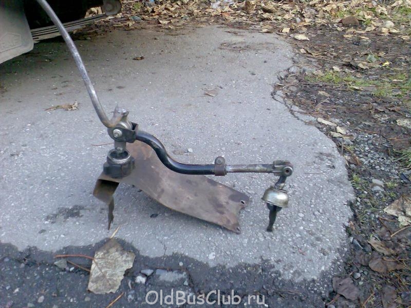

У тебя рычаг на родном месте. Как кулису переносил?
Сообщение #60 dm.i3 » 14.09.2021, 19:53
Ручку переключения я переносил по способу как на Рафе. Подсмотрел на соседнем форуме ретро бусов. По типу такого:
У меня получился горизонтальный рычаг в половину меньше. И шарнир переключателя крепится не за шпильки крепления коробки.
