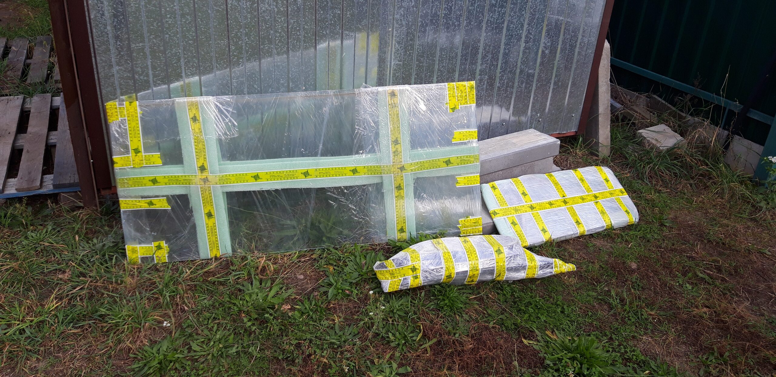

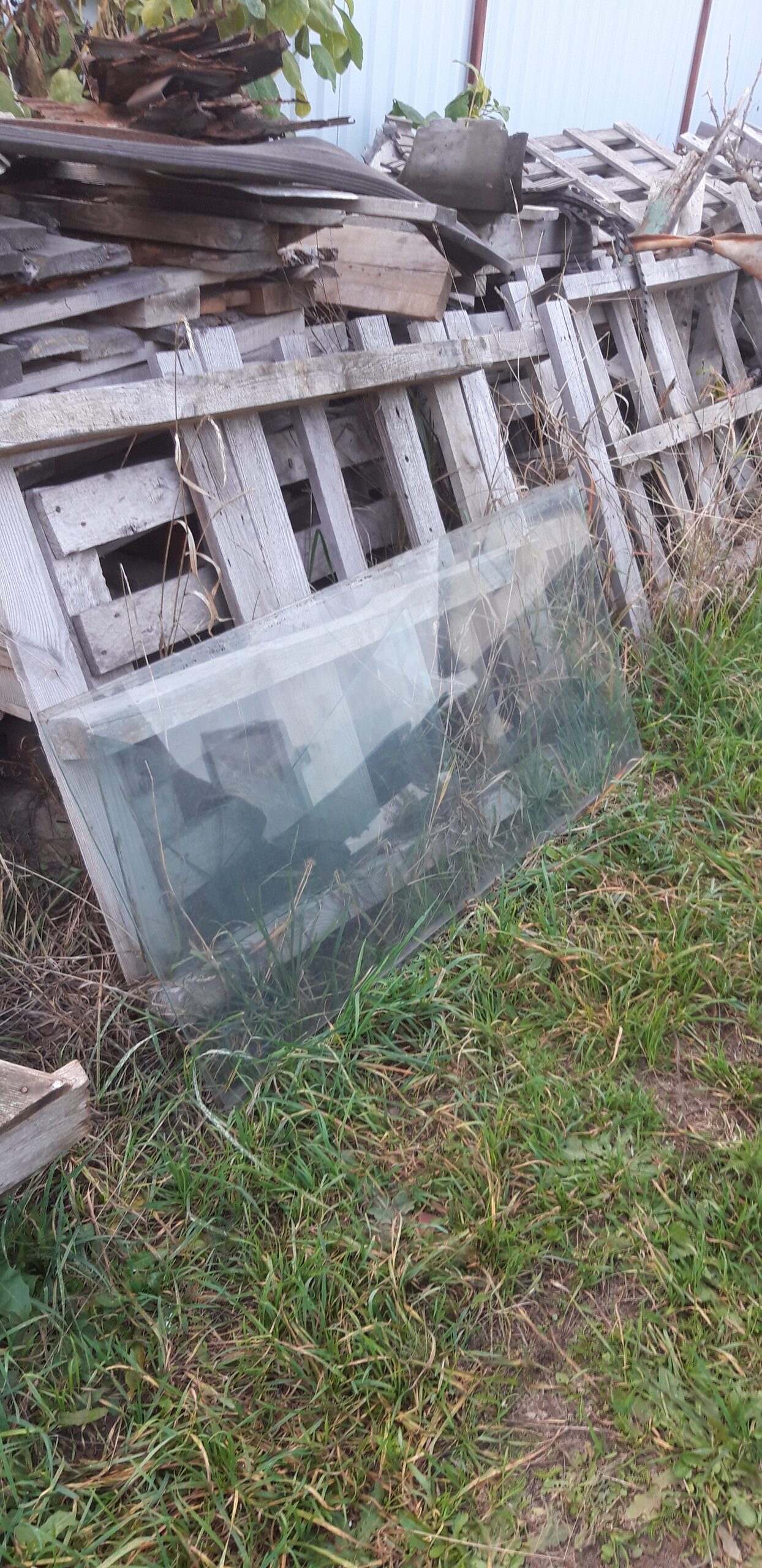

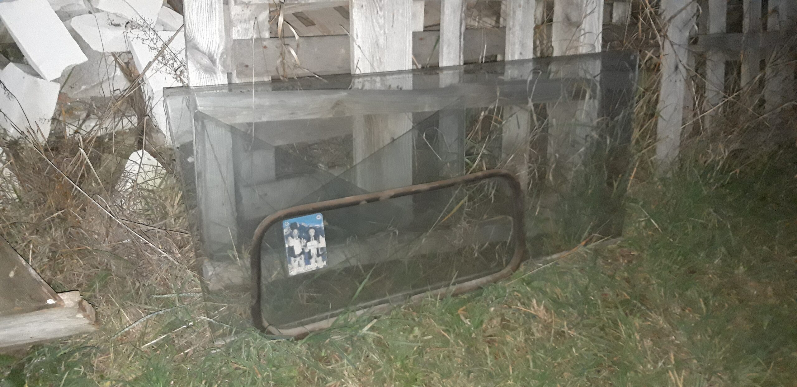

Вчера снимал с донора Жука лобовое стекло и заднее стекло кабины.
Сначала срезал под капотом в углах заржавевшие гайки удерживающие металлические пруты внутри резиновых вертикальных стоек между треугольниками и лобовиком. Потом аккуратно, работаю ножем и отверткой вынул треугольные элементы примыкающие к лобовику. Потом аккуратно поддевая где ответкой, а где ножем вынимал резиновый профиль внизу по углам к центру. Так как нижняя планка установки стекал сгнила, то вынимать резиновый уплотнитель было не трудно, главное его было сорвать с ржавчины. Потом придерживая окно снизу вынул его из верхней планки и опустил на землю.
Потом переместился к задней стенке кабины. Там поддел отверткой снизу резиновый профиль и потихоньку вытолкнул окно из его посадочного гнезда.
Делал все сам.
Сегодня стекла и резиновый профиль упакованы и готовы к отправке:
Сообщение #51 Сусанин » 04.11.2020, 21:55
Стекла уехали во Львовскую область.

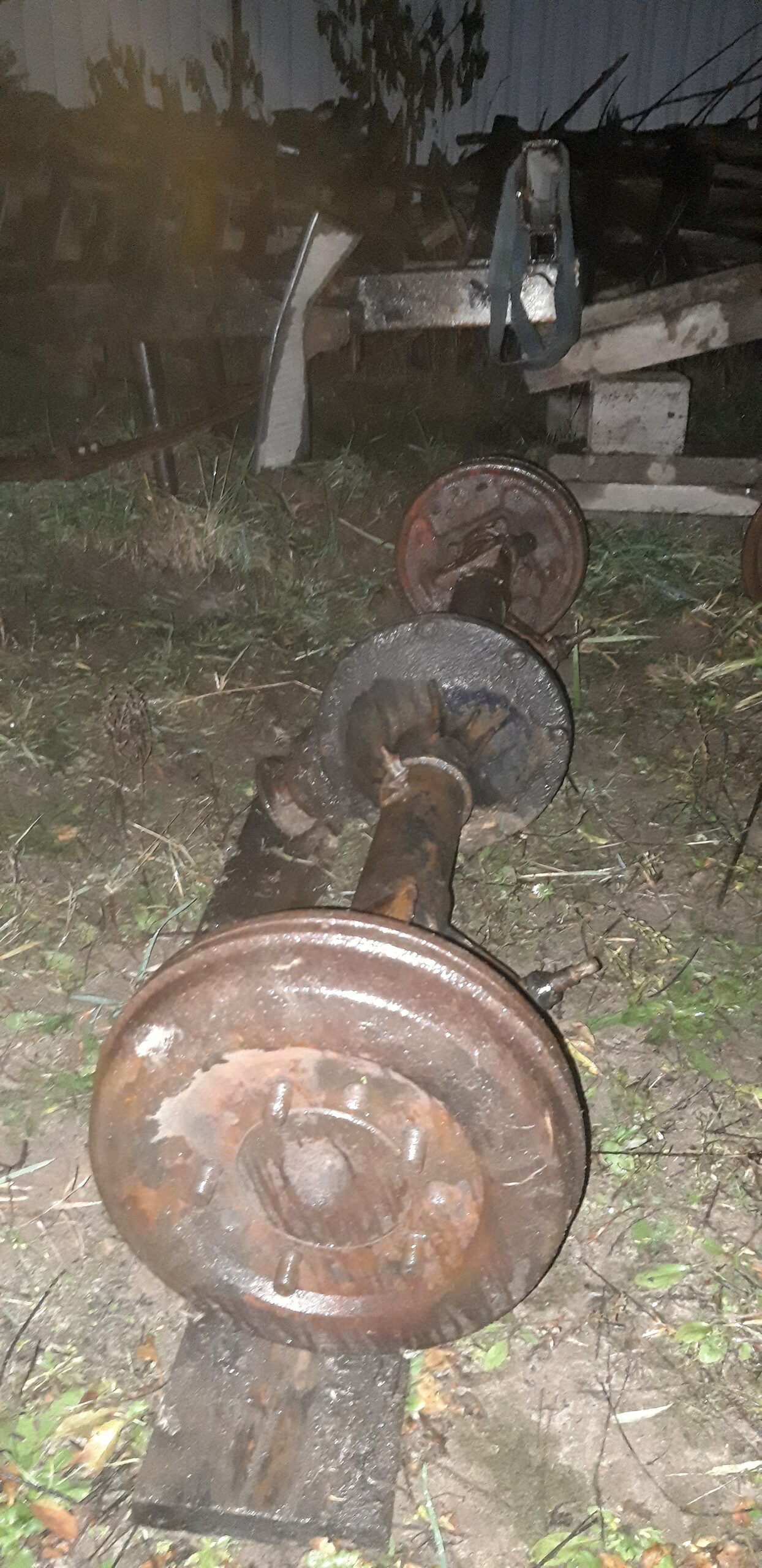

Сегодня откручивал задний мост от рессор и амортизаторов. Все заржавело, поэтому пришлось попотеть и заливать все аналогом ВД-40...
От амортизаторов - там коронная гайка под 19-й ключ. На рессорах с каждой стороны по 2 U-образных скобы, там гайки на 22-й ключ и на 24-й, видимо какие были в наличии, теми и закручивали. Скобы в итоге снял, амортизатор с одно стороны поддался, а справа не захотел... стемнело и я закончил.

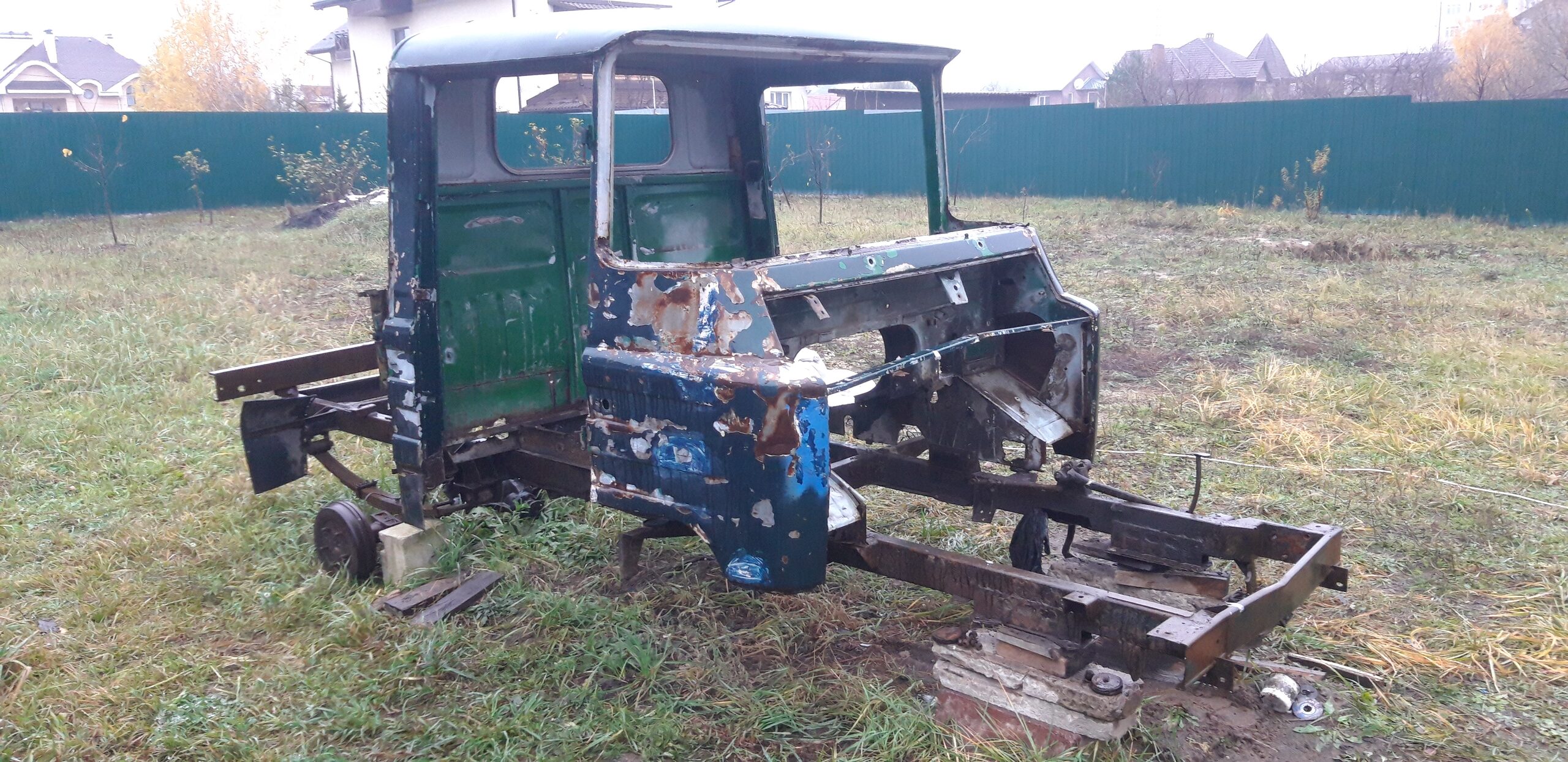

Сообщение #52 Сусанин » 20.11.2020, 23:34
Недавно были срезаны пороги со ступенями с обоих боков автомобиля (уехали в Харьковскую область):

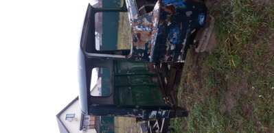

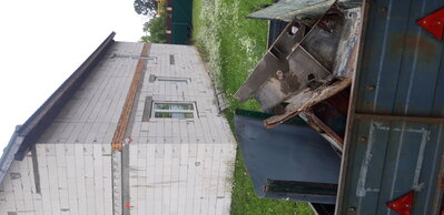

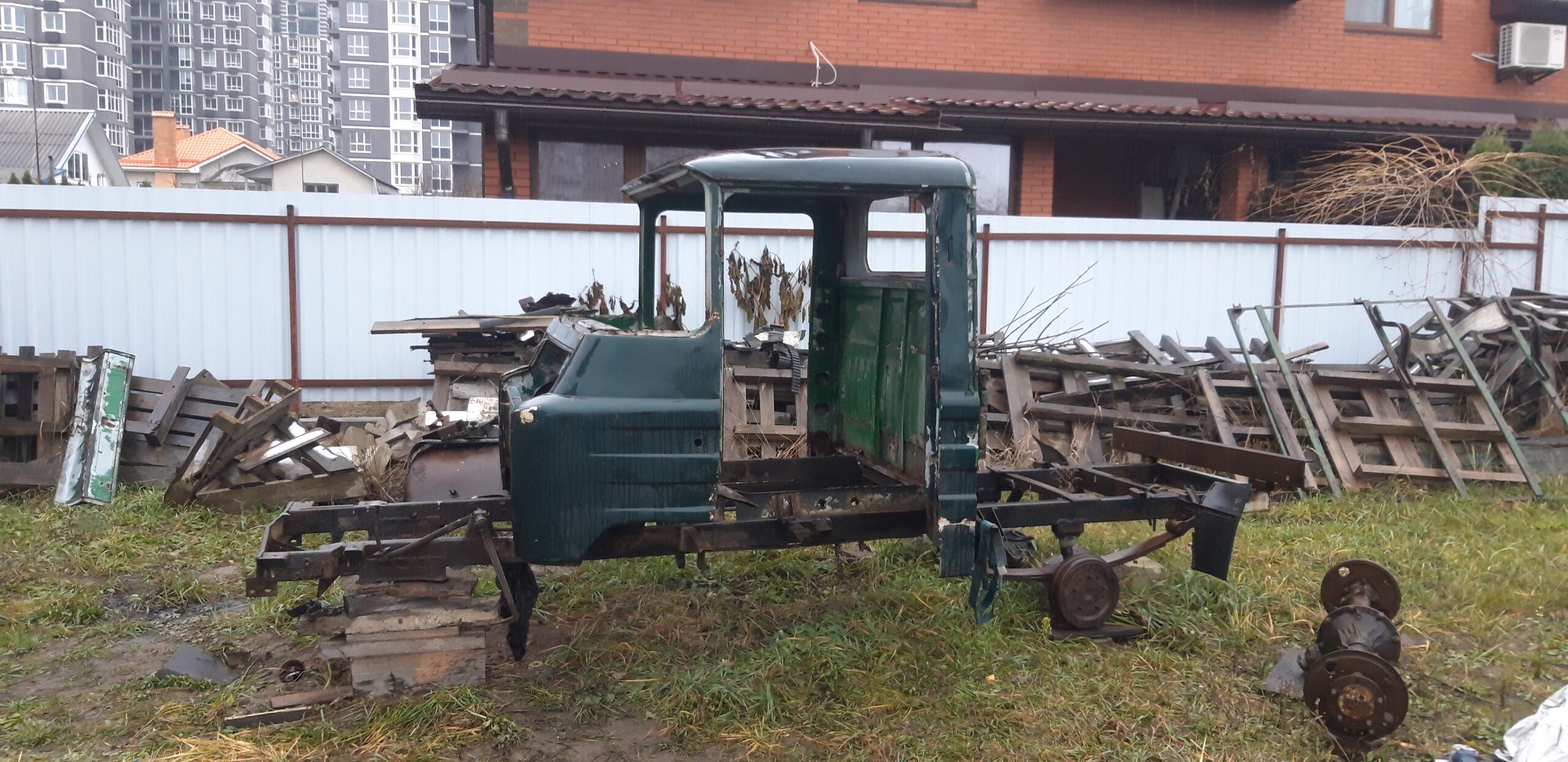

Сегодня болгаркой срезал 8 старых болтов крепления кабины к раме и вырезал пол в районе педалей. Далее вручную сдвинул кабину назад к центру:
Посмотрел на это... и сдвинул кабину вперед и снял с рамы:
Далее таки демонтировал нижнее гнездо заднего правого амортизатора, обломал старые тормозные трубки и вытащил задний мост из под рамы.
Теперь донор полностью разобран по-агрегатно...

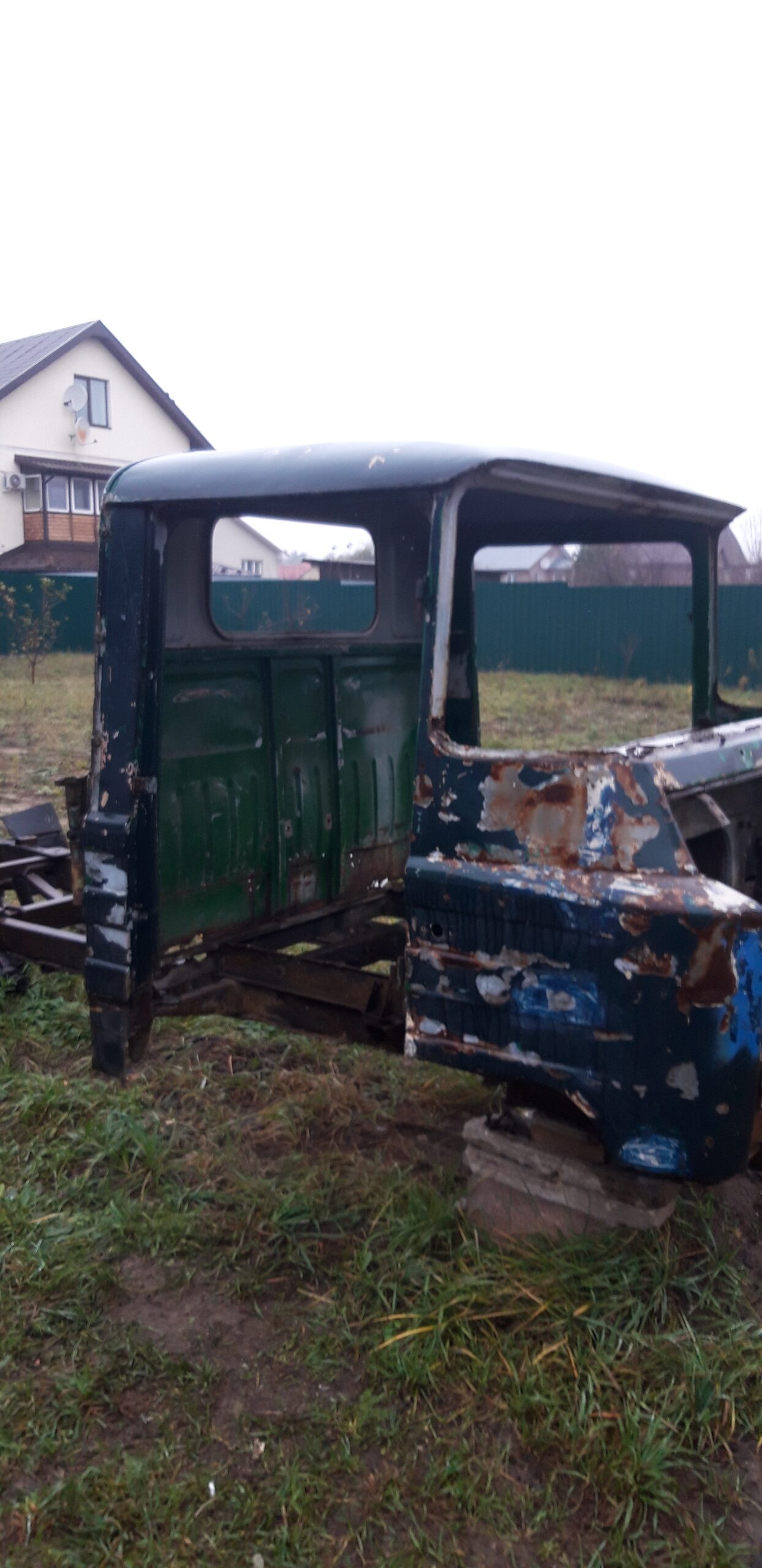

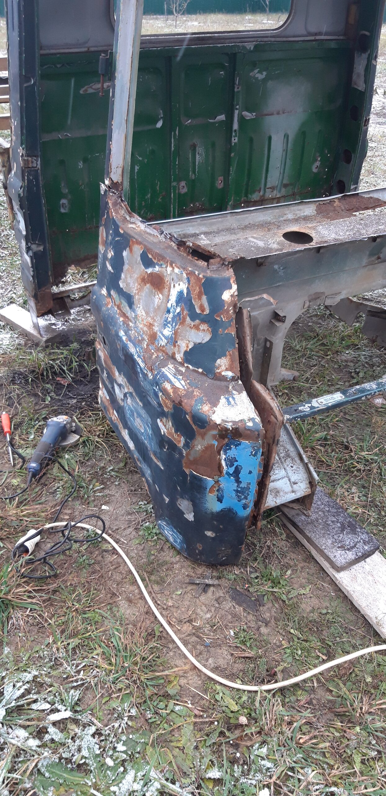

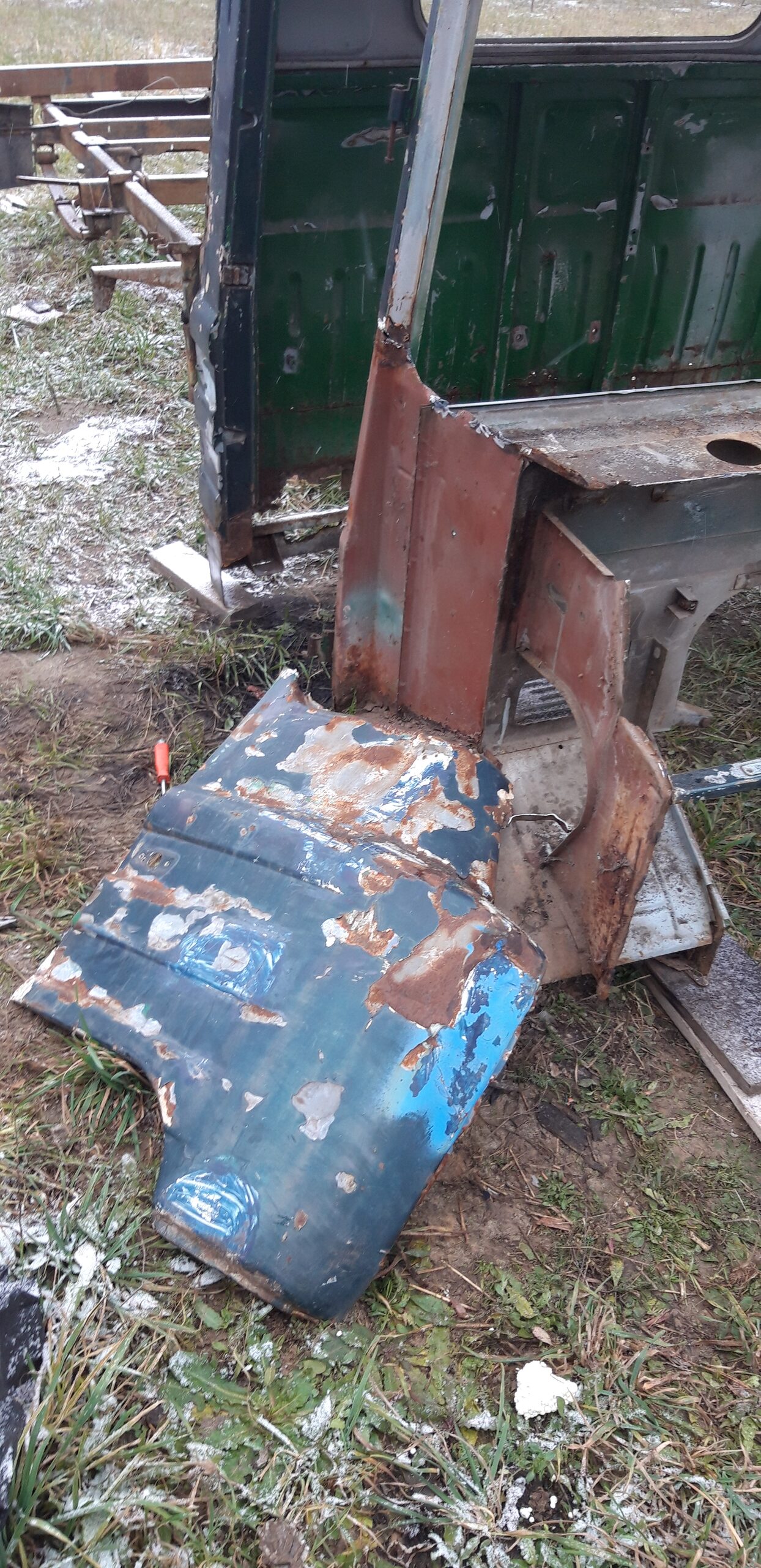

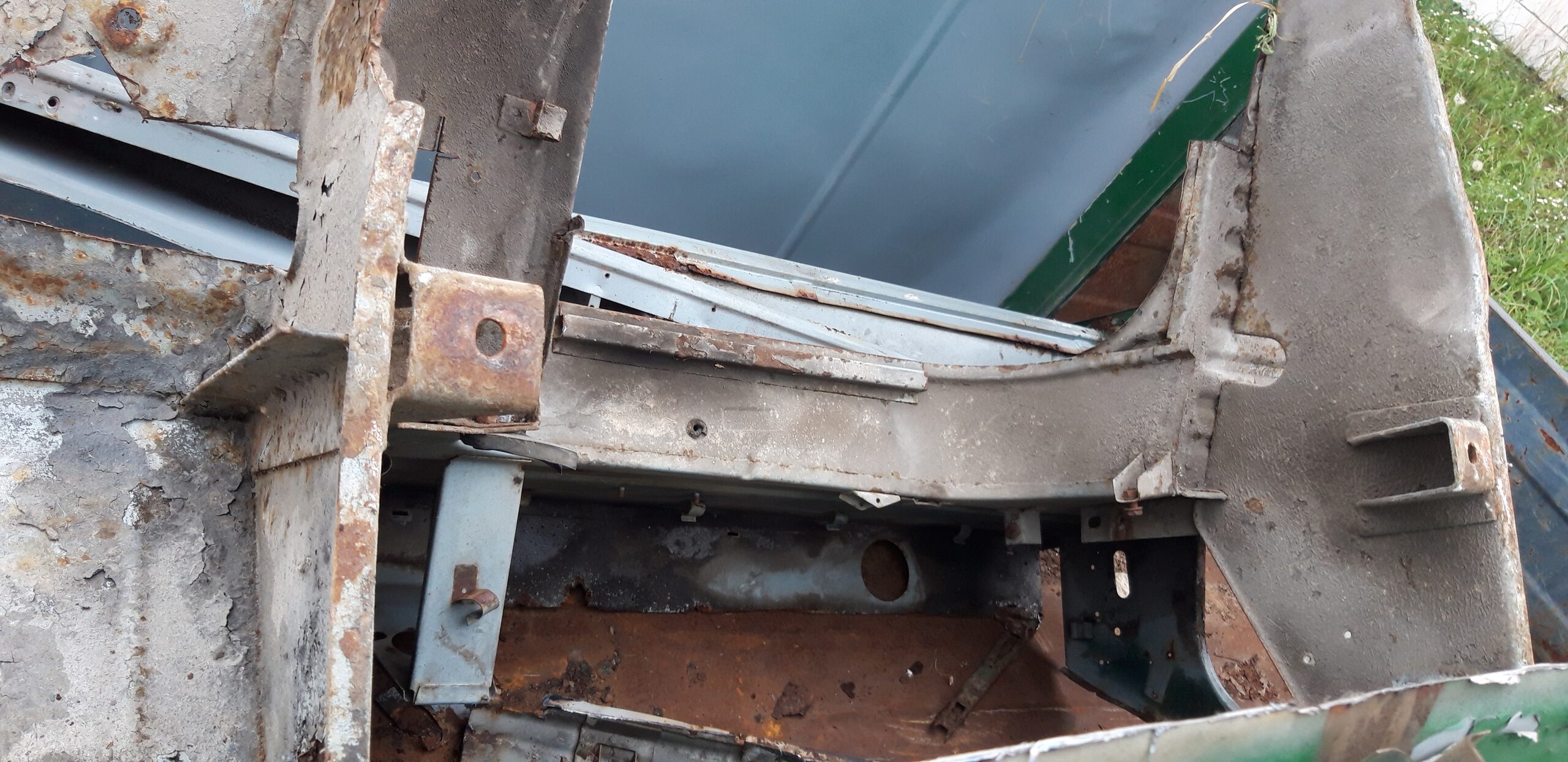

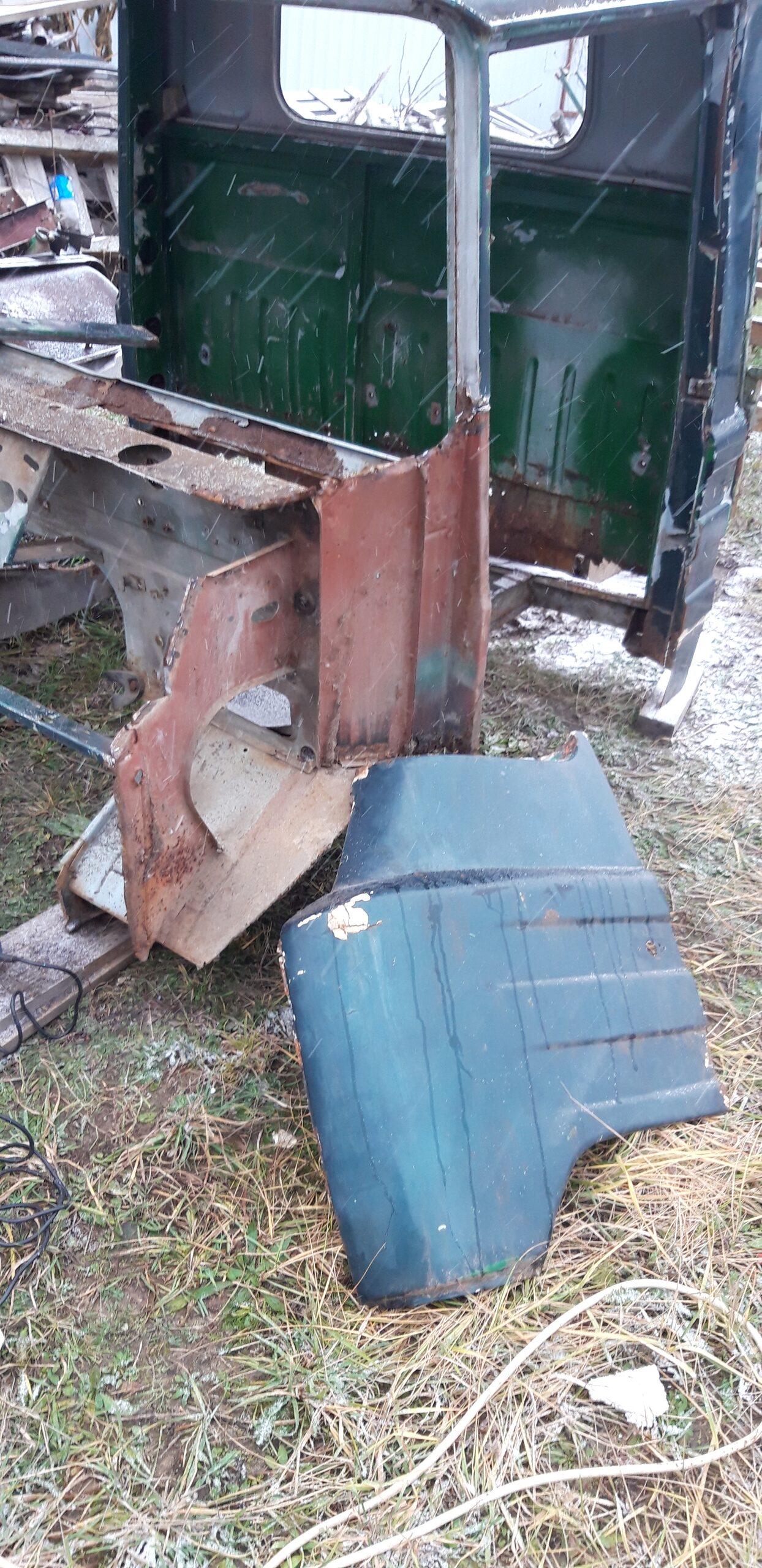

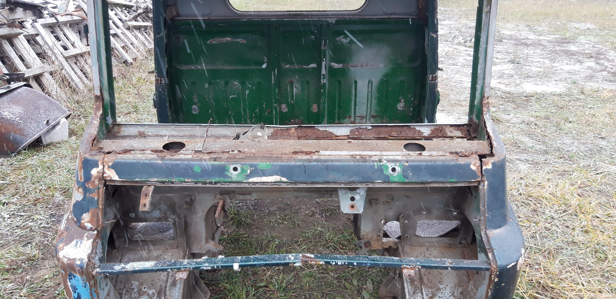

Сообщение #53 Сусанин » 03.12.2020, 18:05

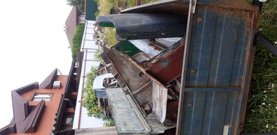

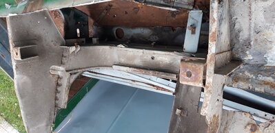

продолжил разбор кабины:
верхняя панель кабины, где устанавливают стеклоочистители и форсунки омывателя, отрезано от крыльев и от нижней кромки лобового стекла:

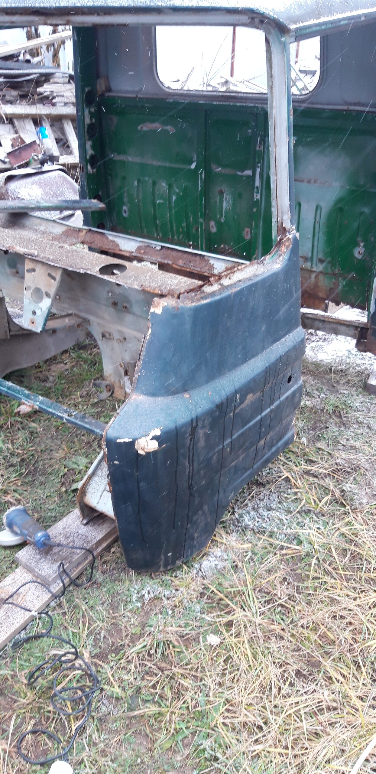

принялся аккуратно болгаркой срезать крылья:
Передняя планка с номером оторвалась от внутренних ребер крыльев очень легко и прямо в руки. Высверлил две заклепки крепления номера кузова, хотя сама табличка не оторвалась. Попробую ее чем то ковырнуть и снять.

Еще в феврале демонтрированный мост удалось таки перетащить на поддон и после разбрызгивания обильно ВДшкой и с помощью монтировочки снять блины барабанов... там колодки прихватились в барабанам и не давали крутится полуосям. Демонтировал колодки и РТЦ, почистил смазал и собрал барабаны обратно. Все крутится.
А сегодня перетащил мост к раме, поднял ее домкратом и затащил под нее мост. Выровнял, стянул U-образными скобами мост к рессорам.

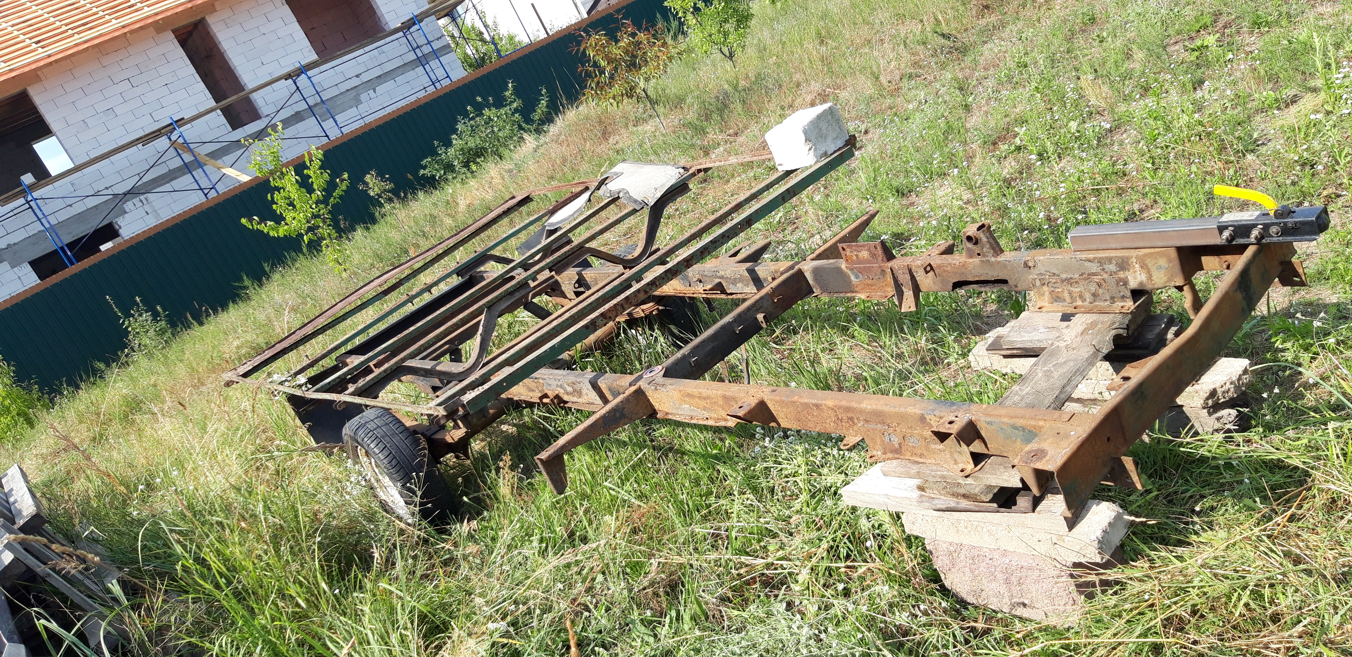

Вот как это сейчас выглядит:

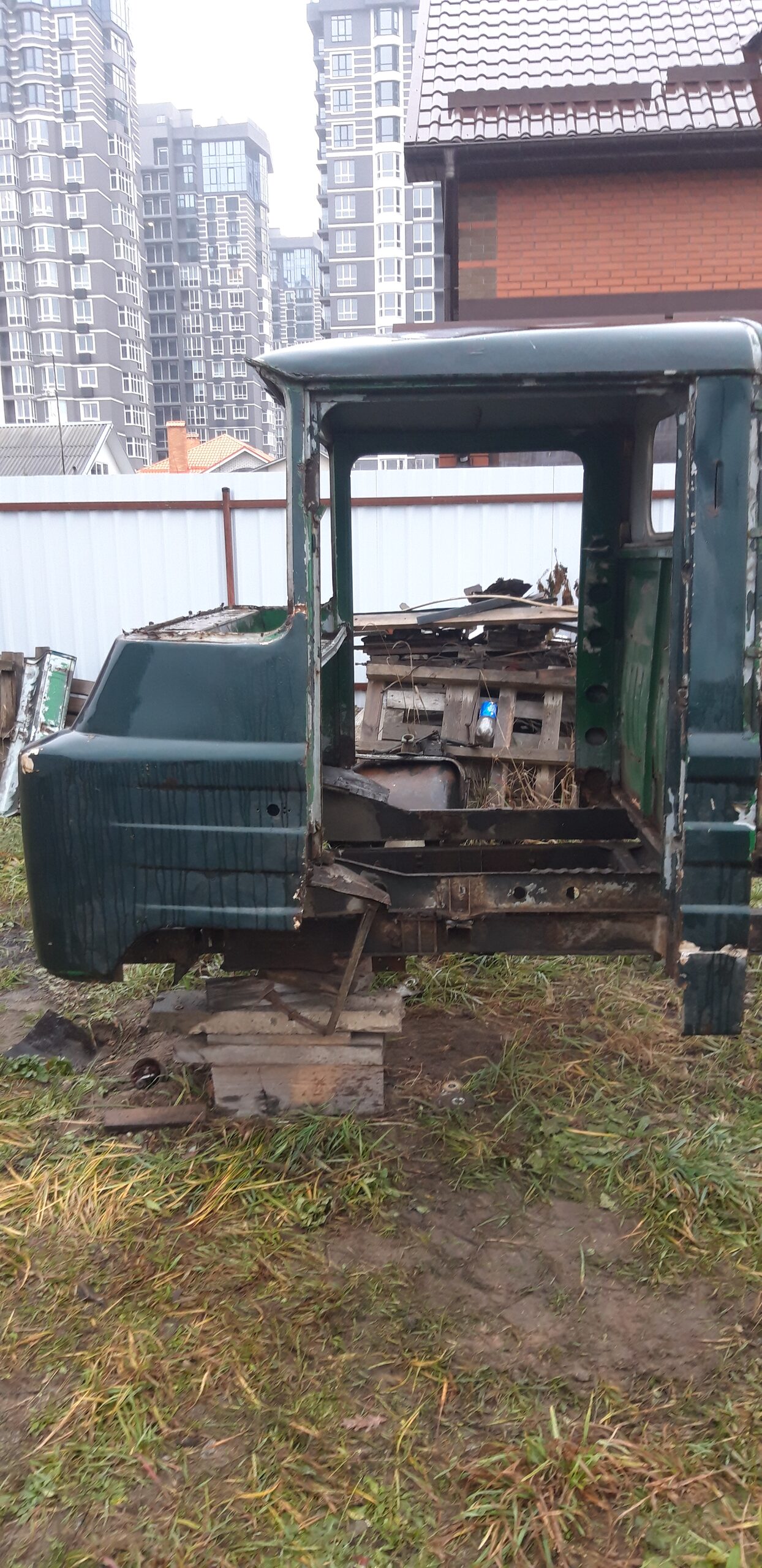

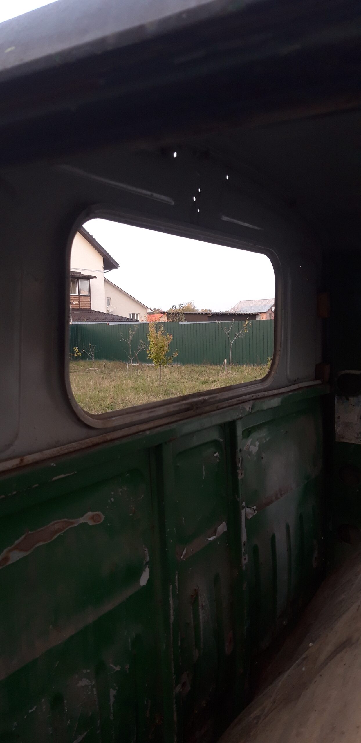

Сообщение #56 Сусанин » 22.07.2021, 21:29

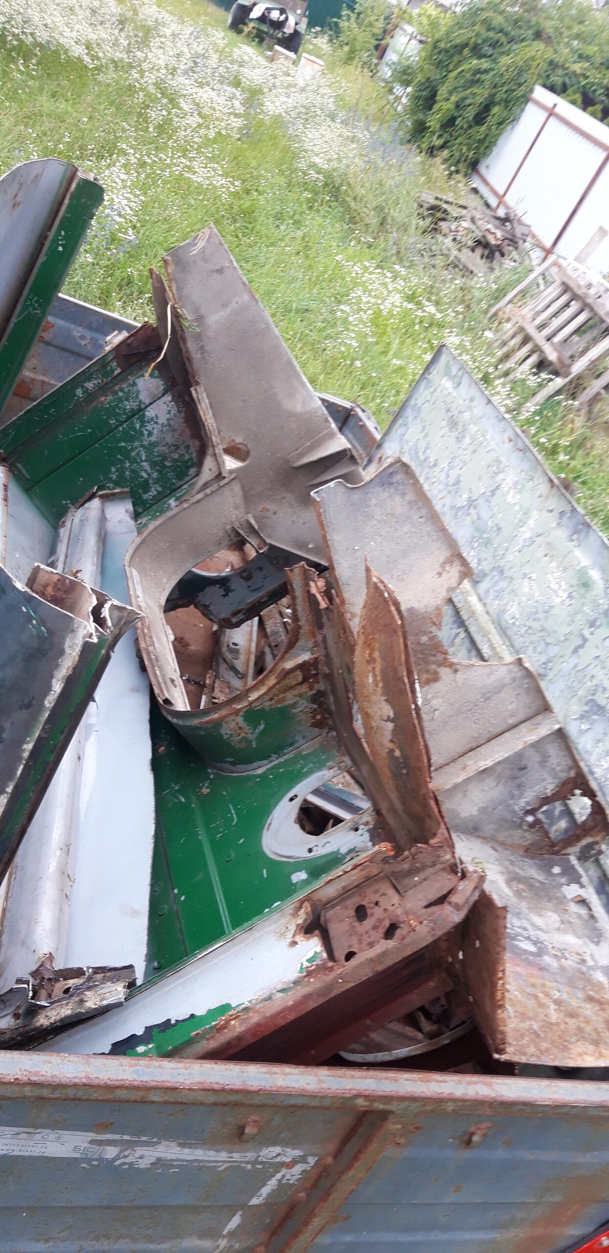

Вчера распилил болгаркой остатки кабины. Оставил только задние стойки дверей кабины, переднюю правую стойку с петлей и верхнюю часть задней перегородки кабины. Все остальное разрезал на более менее мелкие части, - очень много ржавого, особенно снизу... Причина - кабина стоит уже более года, и родственники попросили освободить место, никто не интересуется ее частями, поэтому принял рещение не переставлять, а распилить и сдать остатки в метталолом. Так и сделал. Остатки завесили 105 кг. Вырученные деньги пойдут на другой проект.

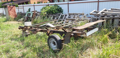

поставил на раму с мостом колеса, чтобы передвинуть всю конструкцию вглубь двора, чтобы можно было покосить траву.
Поднял за переднюю часть и покатил всю конструкцию. На 2й и 3й фото затянул на раму каркас бортовой платформы, посмотреть как например будет выглядеть прицеп-платформа...
Сообщение #59 Сусанин » 06.09.2021, 21:35
Вчера отсоединил задний мост в сборе с рессорами от рамы. Пришлось повозиться с гайками и болтами... Все заржавело... с помощью постукиваний молоточком удалось выбить штыри, снять резиновые втулки рессор, а после этого выкатить мост из под приподнятой домкратом рамы.
Попробую его втулить сами знаете куда... :smile:
П.С. Посмотрел картинки кабины этого Жука, уже жалею что сдал ее в металлолом, до того, как привез Апельсина... Тут многие силовые элементы под капотом, и боковины выглядят лучше чем на Рыжем... :cry:
