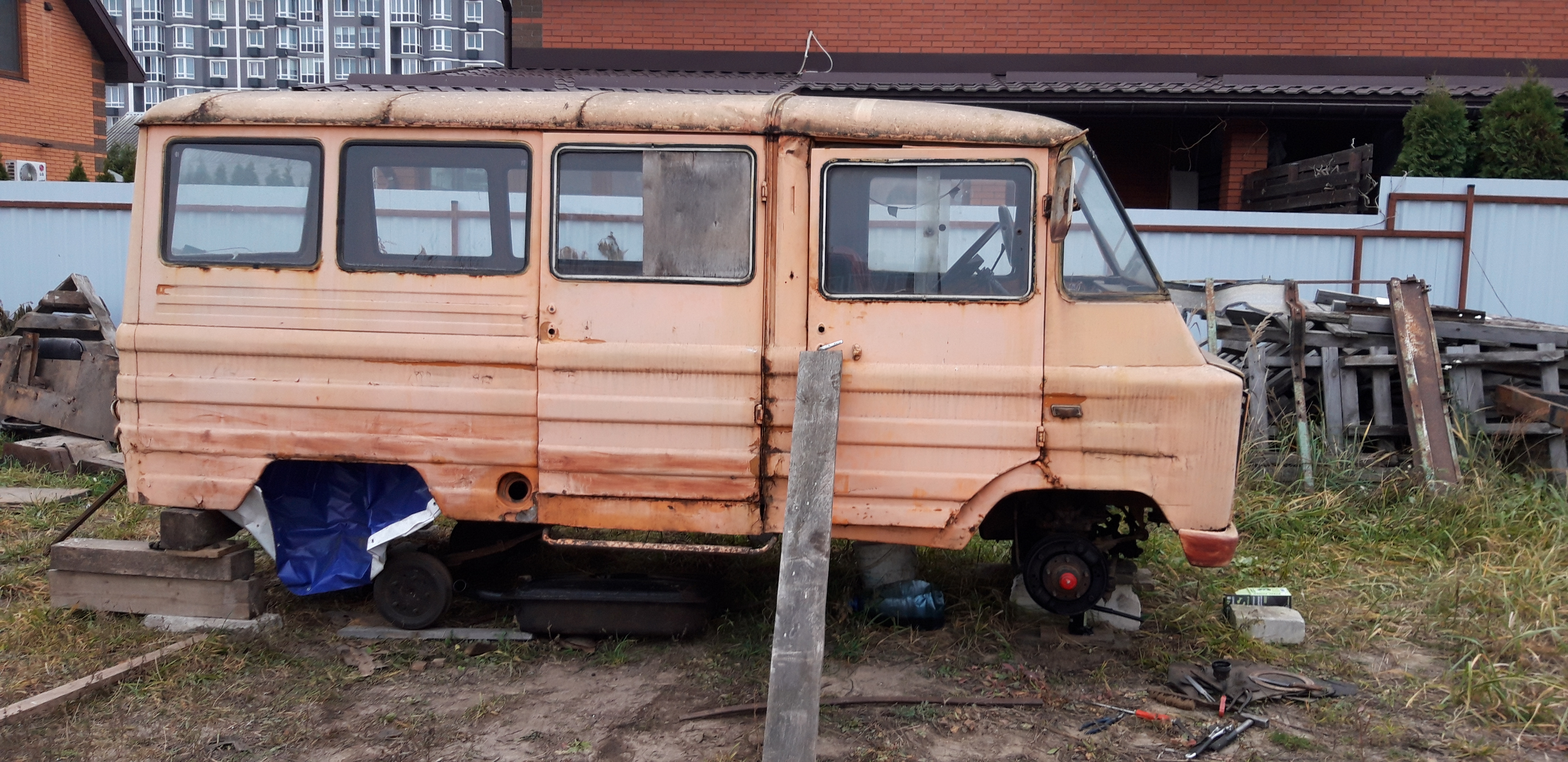

Сообщение #41 Сусанин » 06.09.2021, 21:31
piatroc писал(а):Оно того стоит? Или может донора под документы найти.
Ой, Петя! В этом варианте есть всего несколько проблем...
1. Трудно найти соответствующего донора,
2. Я не умею и никогда не люблю подделывать номера или документы... Если делать, то не самому, а это все равно платить... И нет никакой гарантии, что эту переделку номеров не заметят эксперты-криминалисты при перерегистрации... и после этого впаяют или штраф или еще какое дело заведут.
3. Ходового экземпляра в хорошем состоянии и с проблемными документами трудно найти, поэтому любого донора также нужно будет приводить в порядок... Или платить дорого, но там как правило все более менее хорошо с документами...
Работ действительно видется много... Это я понимаю. Коммунальщики даже пассажирский бусик умудрились ухайдохать в хлам и ремонтировать "через жопу".
Но! С этим проектом никто не гонит и ради хорошего результата можно и не торопиться... Наличие хорошего донора может помочь взять многие готовые элементы и просто (или непросто) переставить(поменять) или вварить в проблемных местах кузова.
Для себя поставил задачу прежде всего разобраться во всех особенностях пассажирского Жука, изучить вариант дизельного двигателя, установить задний мост, чтобы "это" можно было хотя бы тянуть на жестко сцепке на сварку или ремонт... И конечно же, - полностью дефектовать весь авто для понимания "окончательной глубины" жоппы )))). Далее можно прицениться по ремонту и потом уже, сверив со своимим возможностями, принимать решения что делать дальше...

Сообщение #42 piatroc » 07.09.2021, 10:27
Леша, главное что бы был настрой боевой и кецка грошиков, и тогда все получится.
Сообщение #43 Shuriken » 07.09.2021, 14:14
А крыше и проёмам в частности не пришли пиздарики после тягания краном?
Сообщение #44 Alex57 » 12.09.2021, 08:40
Потрепала жизнь машину. Экземпляр симпатичный и с доками. С кузовом возни много будет. Может имеет смысл купить себе полуавтомат? Ты его в разбор или под восстановление?
Сообщение #45 Сусанин » 14.09.2021, 21:03
Alex57 писал(а):Ты его в разбор или под восстановление?
Решение не принято. Идет процесс дефектовки и изучения возможности и экономической целесообразности восстановления. Разбор - крайний и весьма нежелательный случай.
Сообщение #46 Alex57 » 14.09.2021, 21:44
Экономическая целесообразность ремонтировать и эксплуатировать Жука отсутствует в любом случае :biggrin:. Смысл в том, чтобы иметь необычный, особенный автомобиль, который редко встретишь на улице, и который не каждый может себе позволить, но ты можешь свободно передвигаться на нем по дорогам и видеть как люди оборачивается тебе вслед.

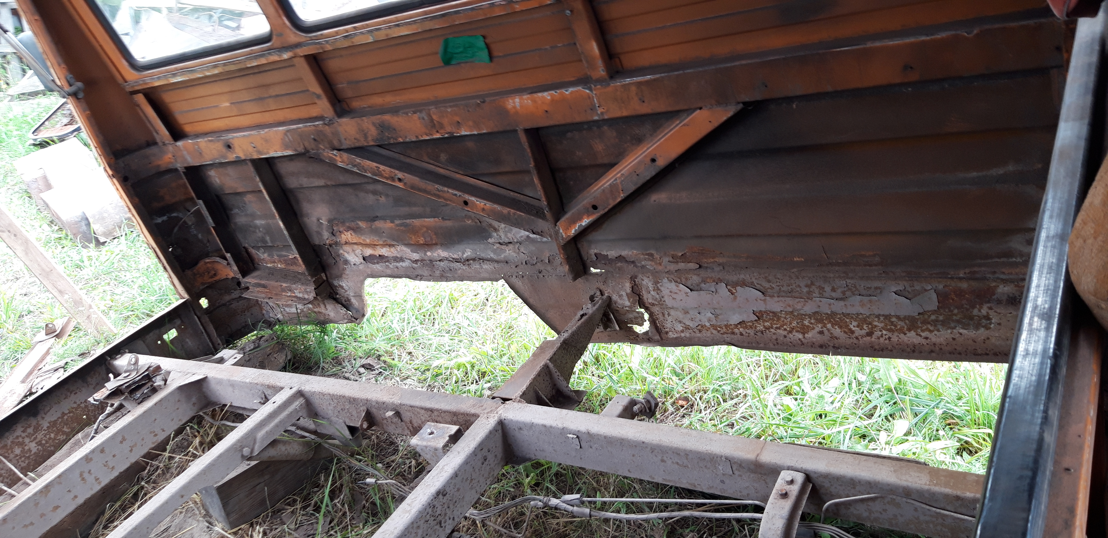

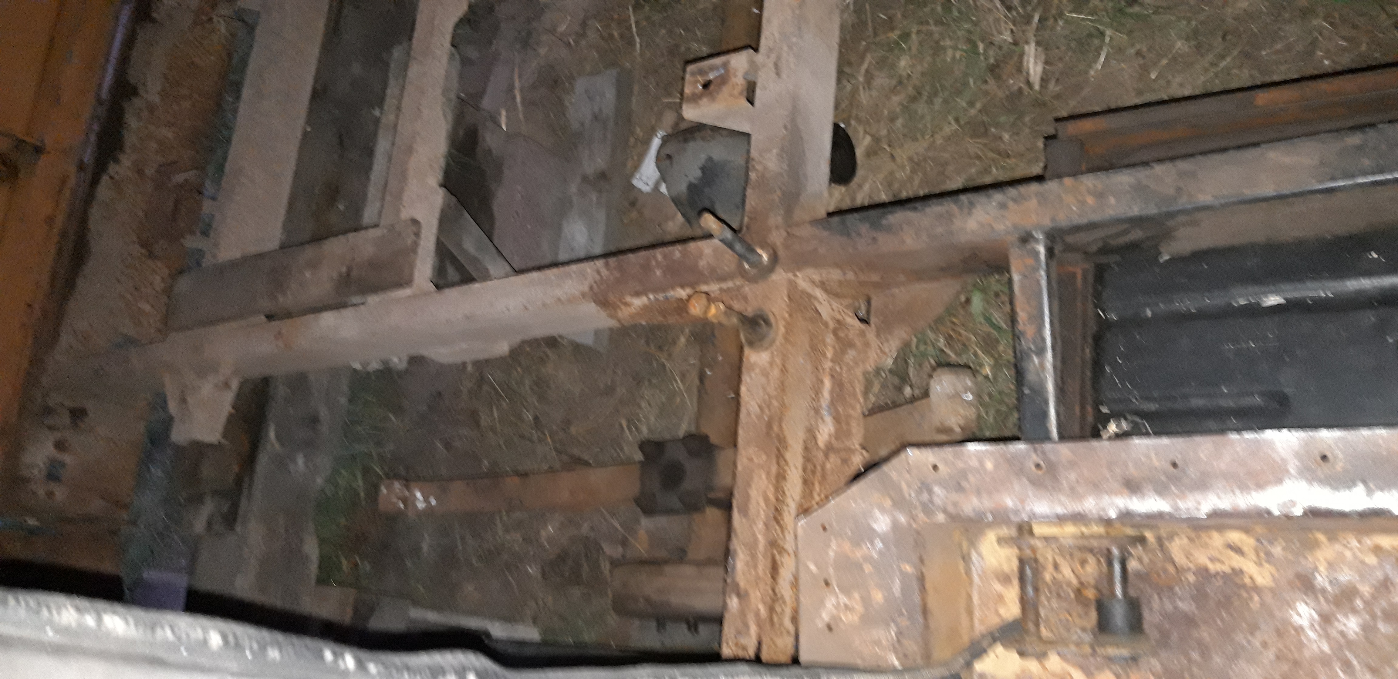

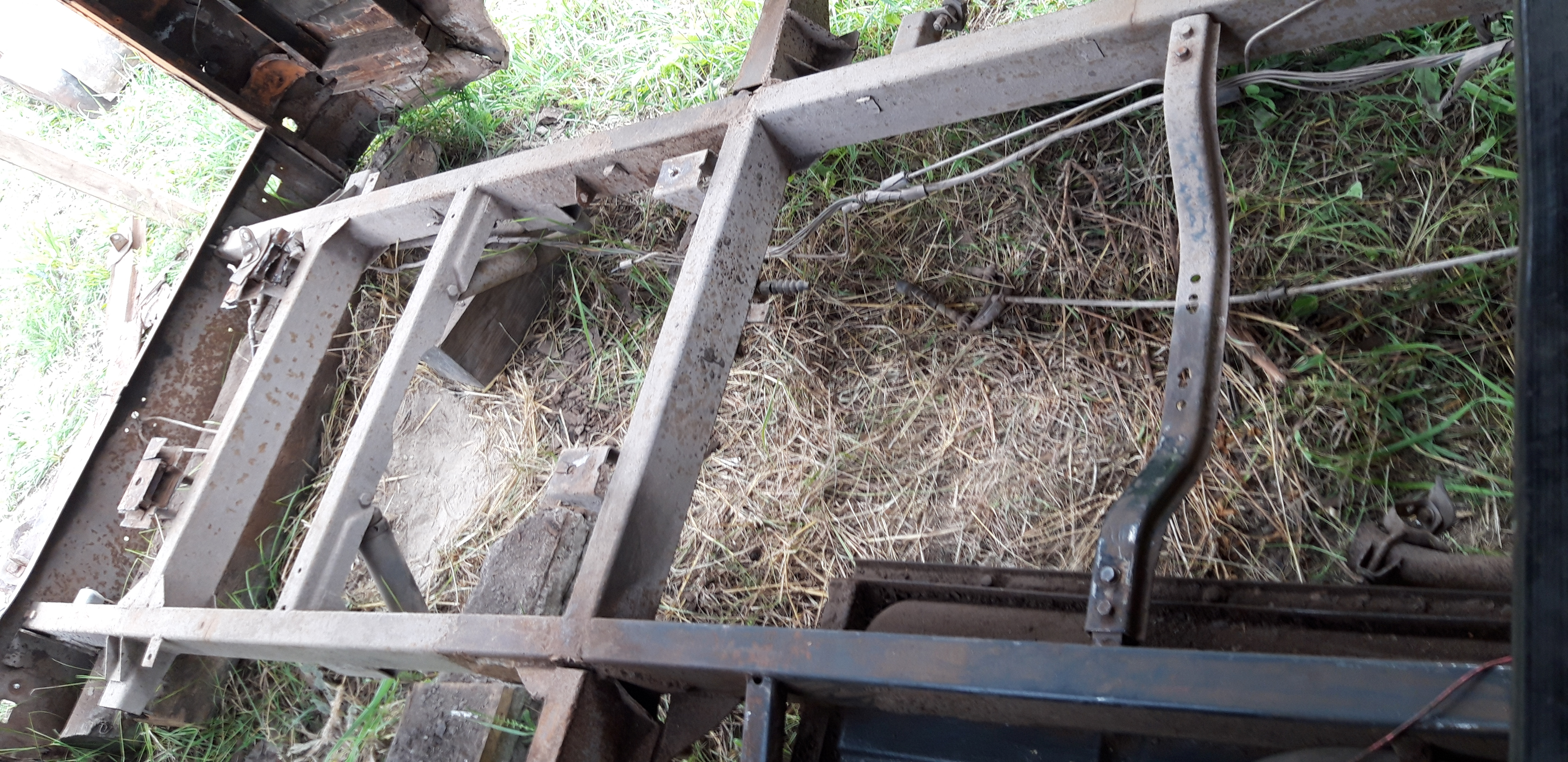

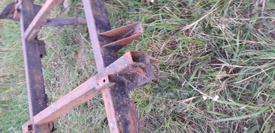

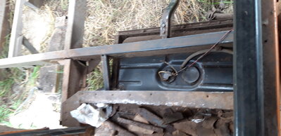

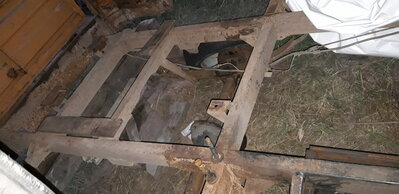

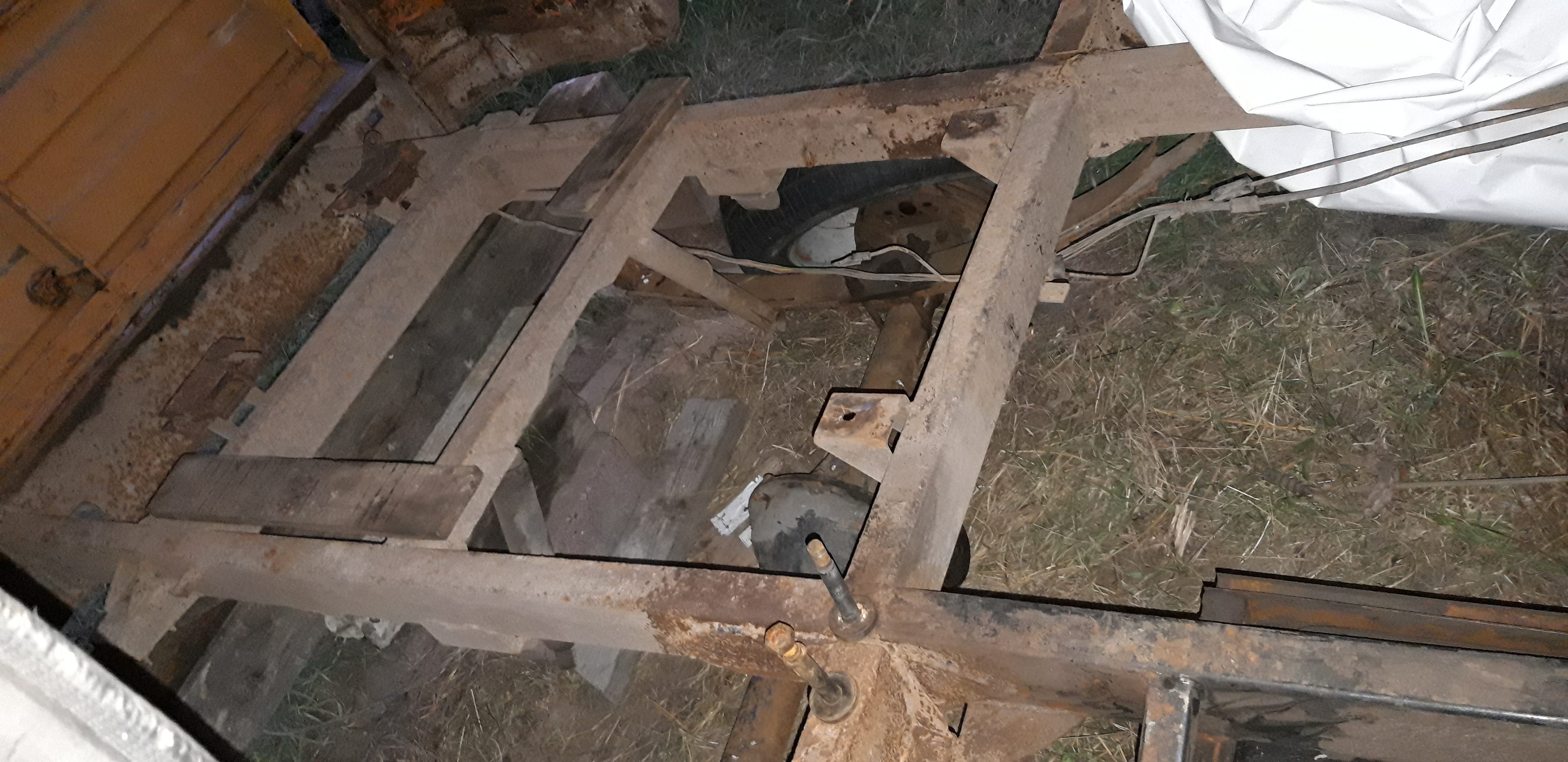

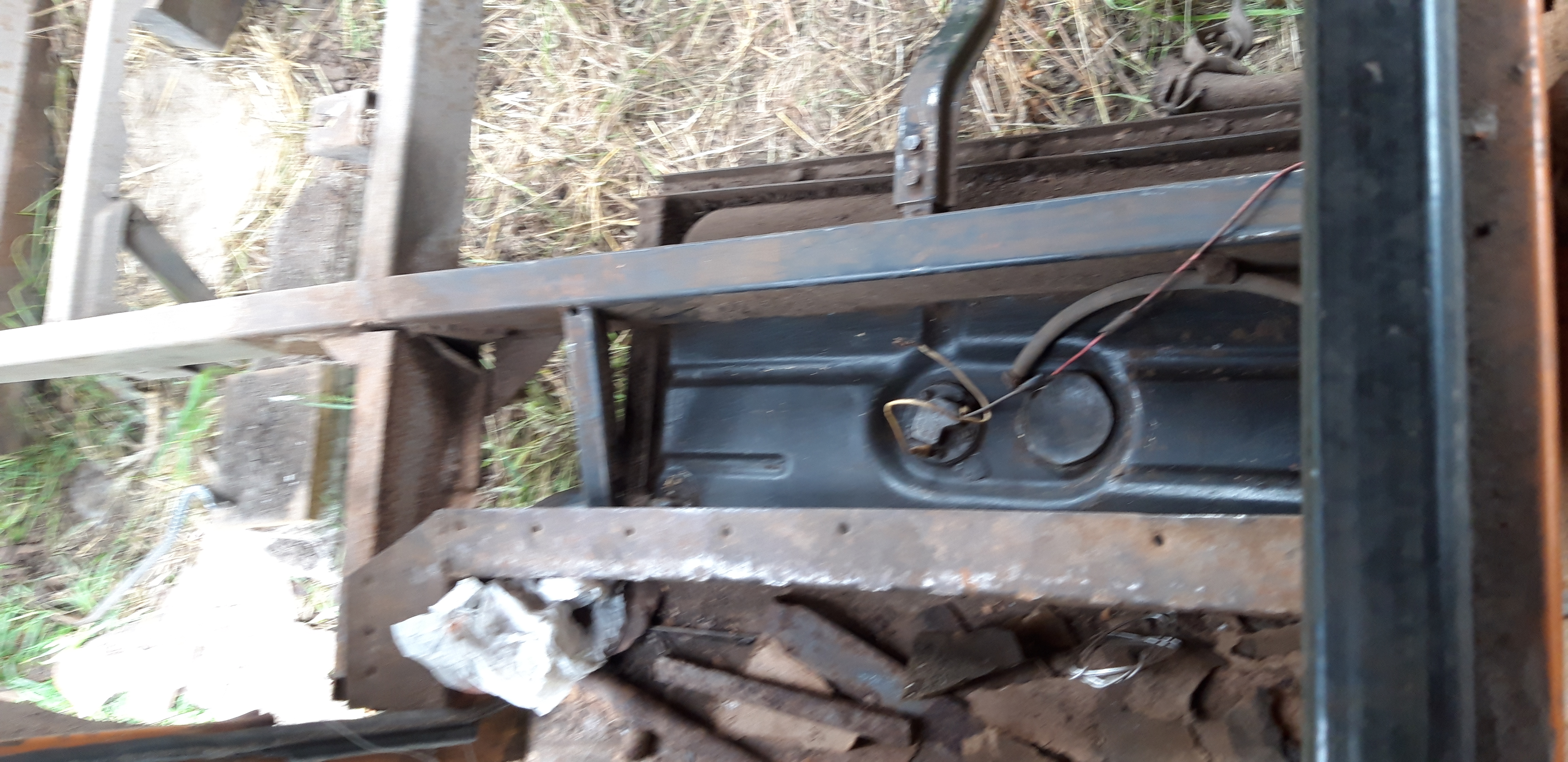

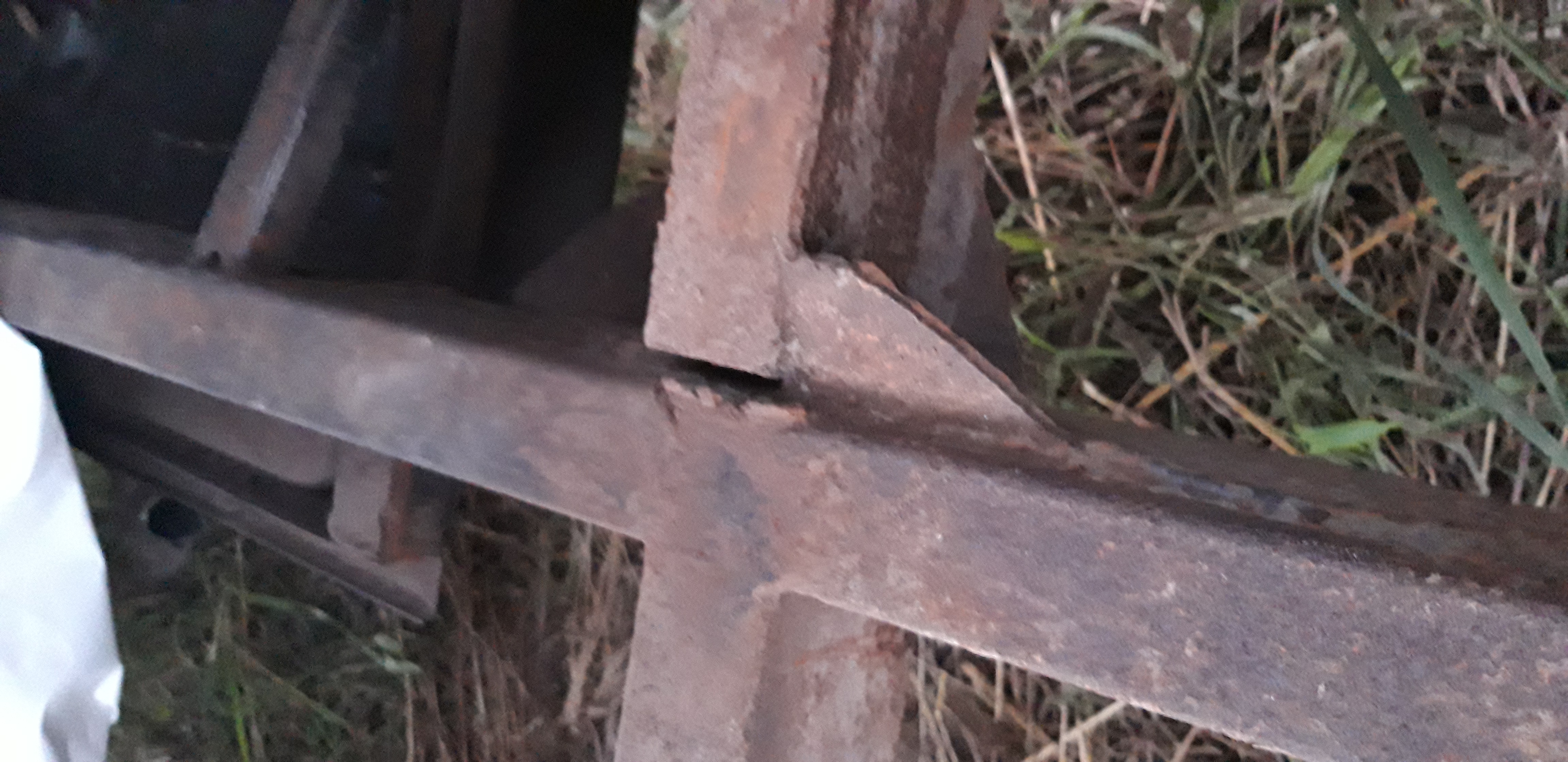

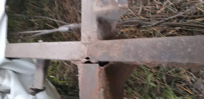

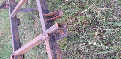

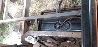

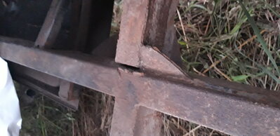

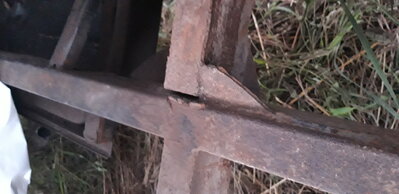

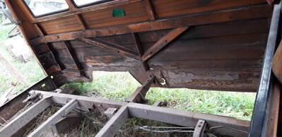

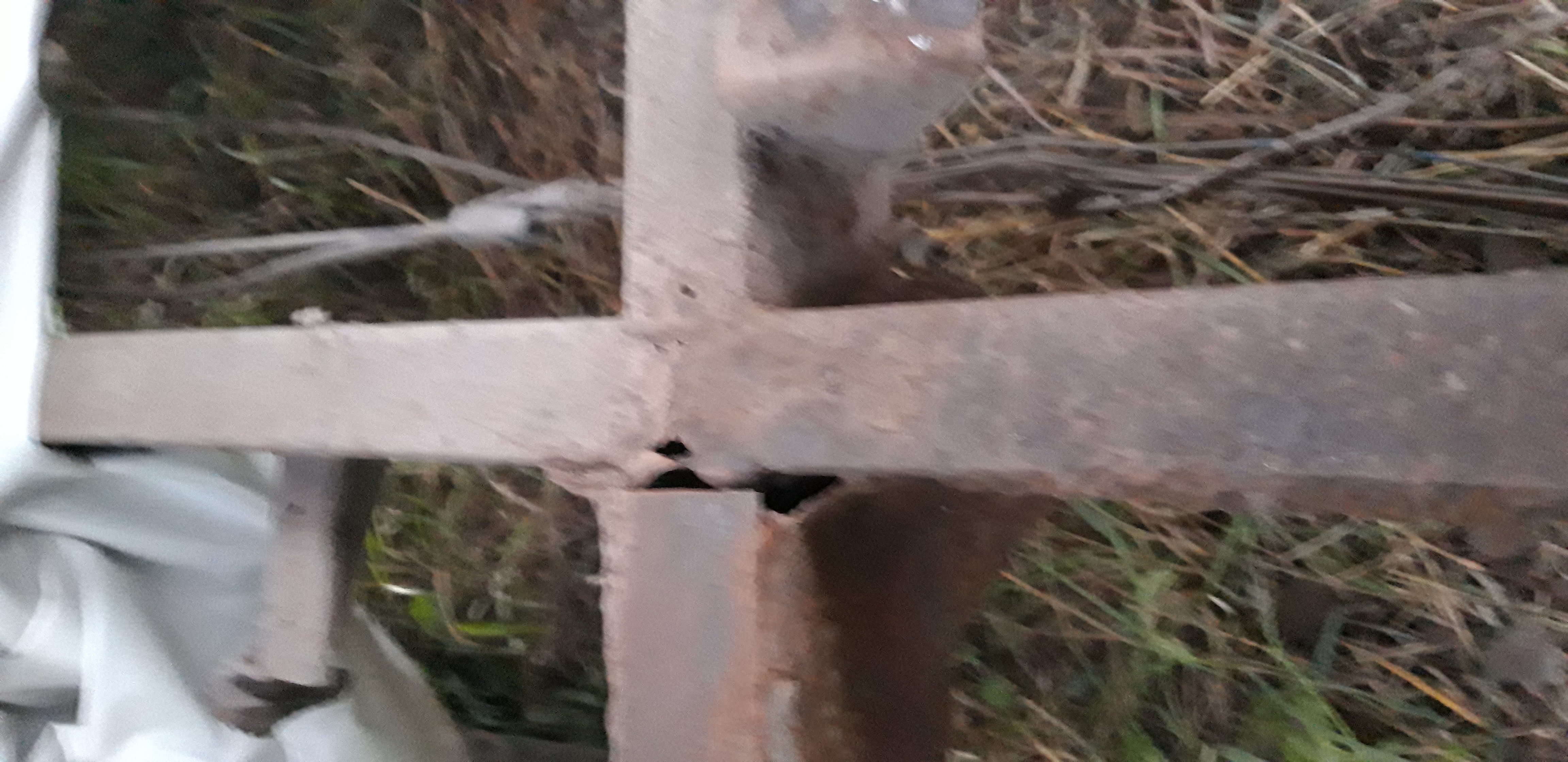

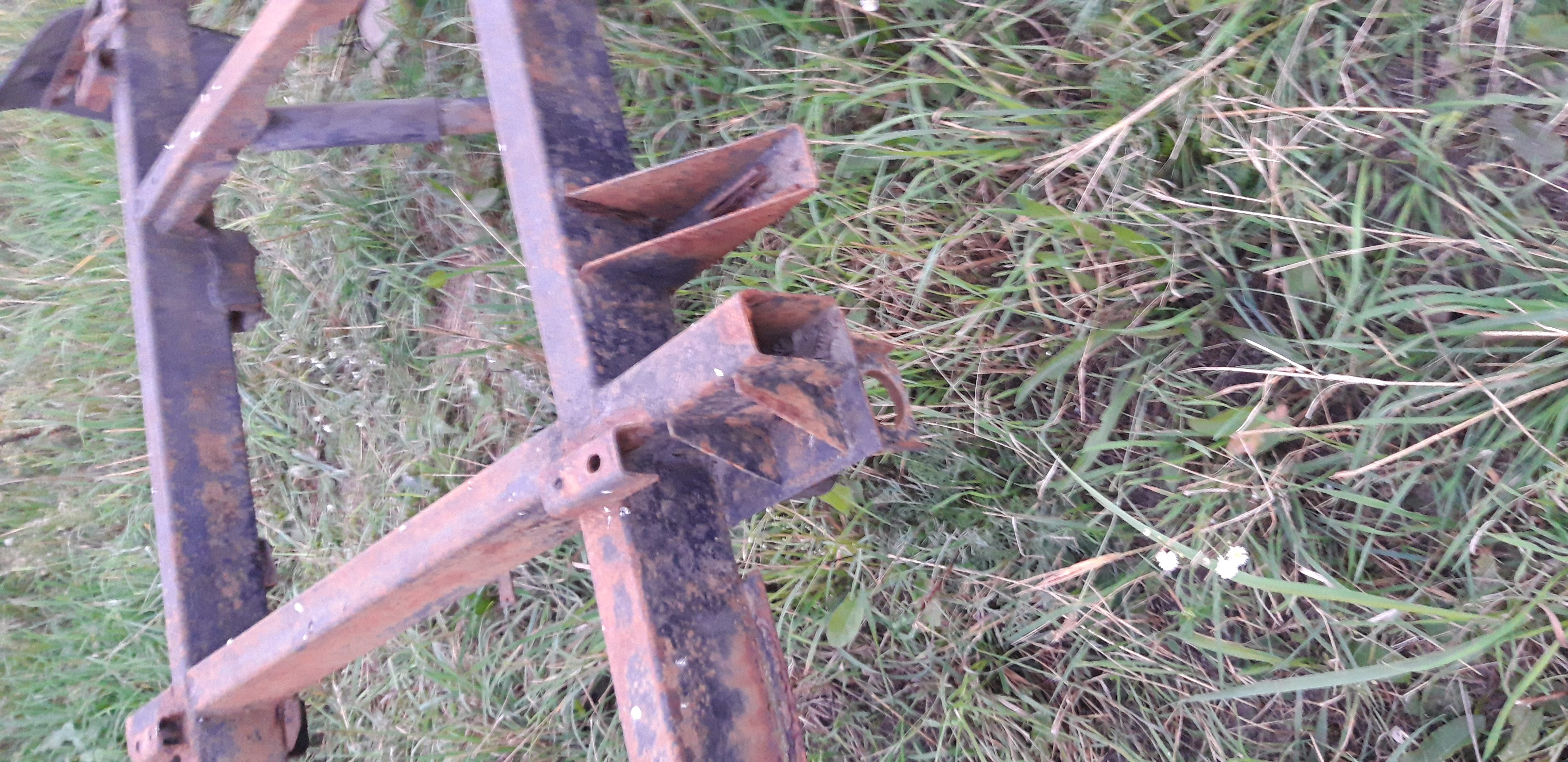

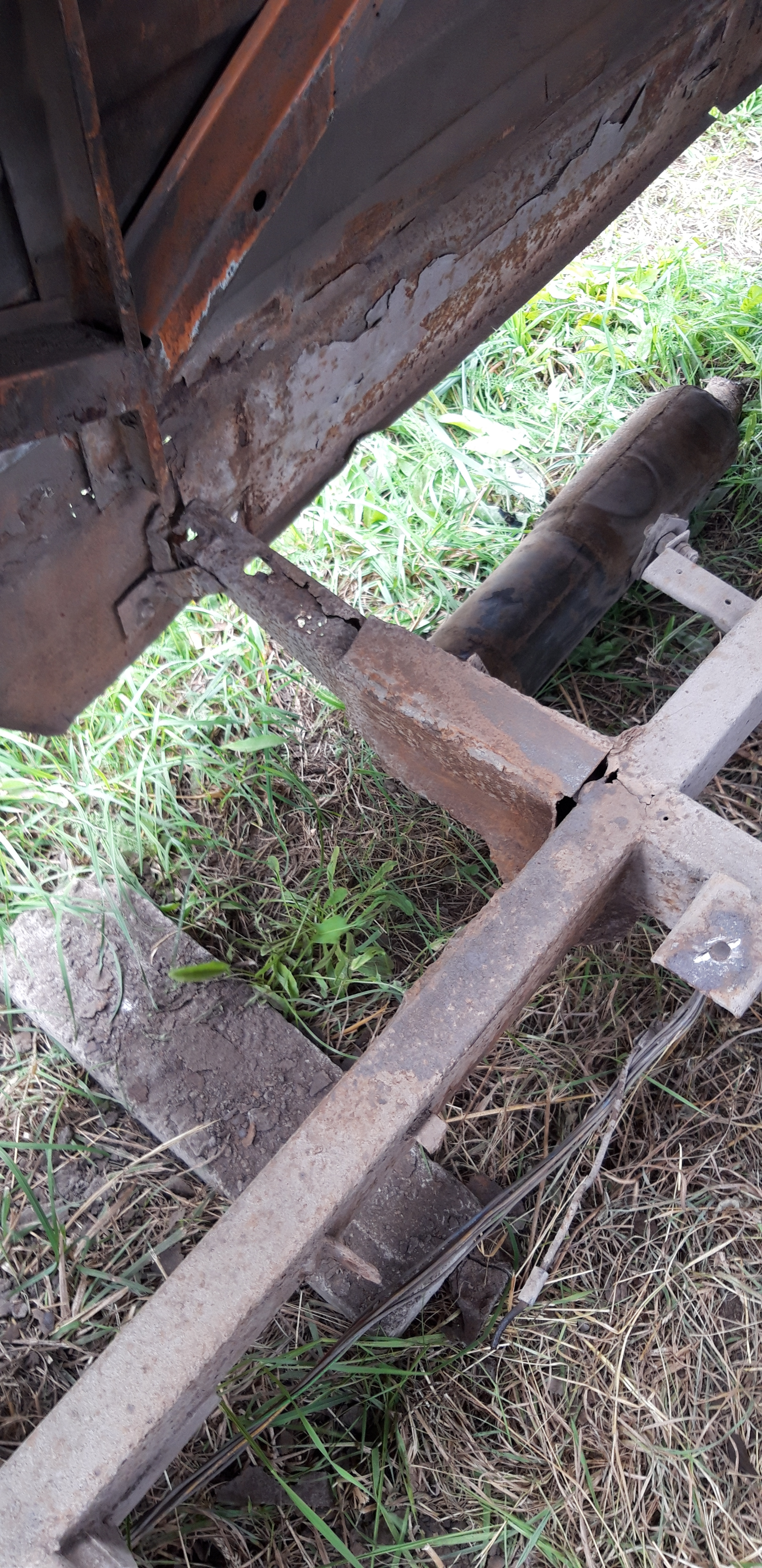

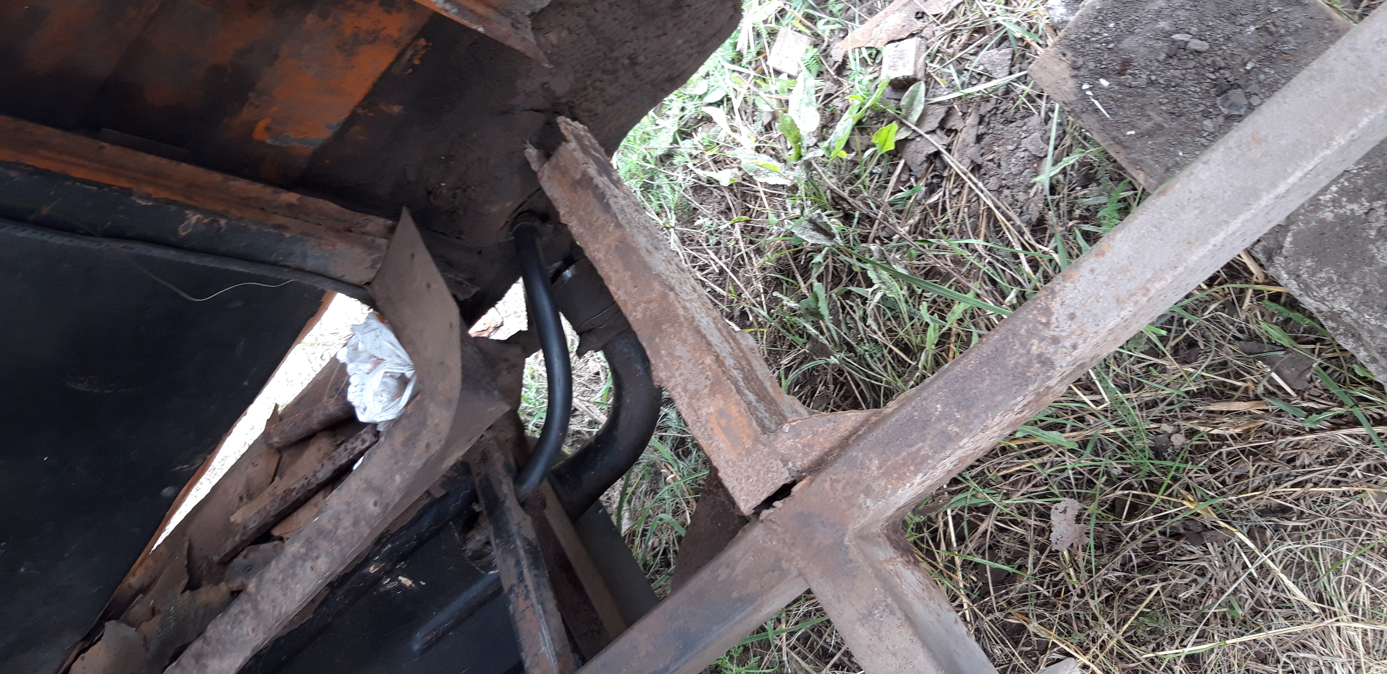

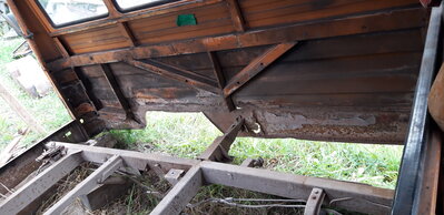

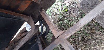

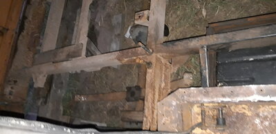

По ремонту и восстановлению... я как человек, трудящийся в финаносовой сфере, всегда "считаю деньги"... Для меня не нужна машина "любой ценой" и тем более я не готов вкладывать все деньги мира в ее доведение до состояния "с конвеера", однако хотелось бы чтобы она выглядела хорошо. Кроме того, впрягаться в авто, которое по итогу выйдет дороже чем дождаться приемлего ходового состояния экземпляра и купить его за 1-2 тыс. долларов мне ОООООЧЧЧЧЕНЬ сильно не хотелось бы... Для этого и идет процесс разбора автомобиля, дефектовки, поиска недостающих комплектующих и запчастей, поиск и переговоры с мастерами ремонта, пересмотра своих "загашников" по Zuk, что можно применить. Процесс не быстрый, но на быстрый подьем я и не расчитывал... Хочу до холодов разобраться как можно с большим количеством вопросов по состоянию и отсоеденить три главных составляющих для раздельного ремонта - рама, кузов, двигатель... На сегодняшний момент выявил по раме основной "косяк" - трещина на левом лонжероне сверху, в районе передней опоры левой рессоры... там же отсутствует внешнее ухо крепления рессоры. С правой стороны в том же месте не намного лучше - там что-то уже варилось-переваривалось с использованием каких -то уголков и также отсутствует наружное ухо крепеления передней части правой рессоры. Т.е. вкатить туда задний мост с рессорами пока не получится... точнее вкатить получиться, закрепить сзади получиться, а вот впереди необходимы сварочные работы. С донорской рамы возможно срезать необходимые части и приварить их в нужных местах. Есть одно "НО" - донорская рама от бортового, а как оказалось, с фургоном в местах передних креплений рессор есть некоторые отличия у них. Т.е. само крепление рессор выглядит одинаковым, но в фургоне на кронштейнах крепления рессор еще наварены треугольные конструкции, которые подходят к боковинам кузова и крепяться к каркасу кузова. Но главное сейчас на этом этапе - все-таки сделать правильно эти кронштейны для закрепления рессор и заднего моста.
П.С. И еще по поводу экономической обоснованности эксплуатации: есть запросы на использование такого формата микроавтобусов (Ныса, Жук, Баркас и т.д.) в фотозонах, в экскурсионных целях в ретростиле. Неговоря уже об использовании в качестве фудтраков, кофеен, свадебных перевозках, а также использования в рекламных целях... Есть определенные наработки для этого, но без полностью готового или хотя бы частично и ходового экземпляра продолжать переговоры довольно трудно... Поэтому при правильной постановке, хотелось бы не только "оборачиваний вслед", но и компенсации потраченных ресурсов, для вдохновений на следующие проекты.... :pray:
Все написанное - мое ИМХО. :smile:
Добавлено спустя 4 часа 58 минут:

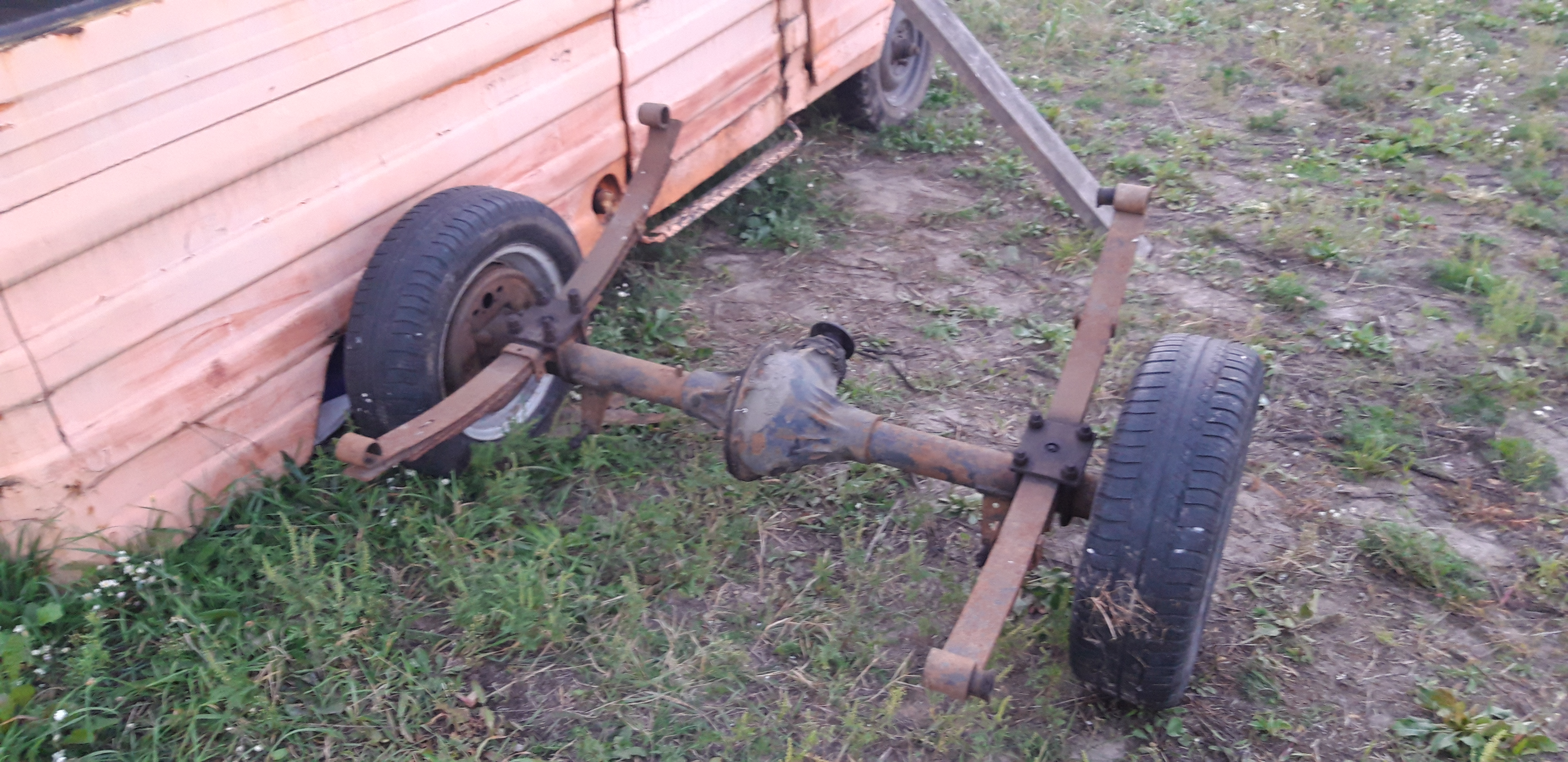

вот несколько фото:
левый лонжерон рамы
правый лонжерон рамы
рама 1
кронштейны рессор на доноре
рама 2
мост с рессорами от донора
рама 3

Сообщение #51 piatroc » 17.09.2021, 09:44
Леша. Если донорская рама целая, то может есть смысл наварить крепления к кузову, чем латать лопнувшую раму?
Сообщение #52 Сусанин » 17.09.2021, 10:45
piatroc писал(а):то может есть смысл наварить крепления к кузову,
рама бортового авто оличается от фургона не только в том месте, но и задней частью. И там и там понадобяться сварочные работы... Плюс с рамой бортового придется мутить с номером рамы... а об этом я ответил тебе ранее...

Сообщение #56 Сусанин » 24.09.2021, 12:49
Раздумываю над вариантом замены в Жук родного двигателя 2,4 литра на от Люблина турбированного того же объема вместе с 5 ступенчатой КПП. Какие мысли по этому поводу? Поместится под оригинальный капот? Саша-vagprofi что скажешь по этому поводу? У тебя есть и такой и такой мотор - как оно?

Сообщение #58 Сусанин » 10.10.2021, 22:24

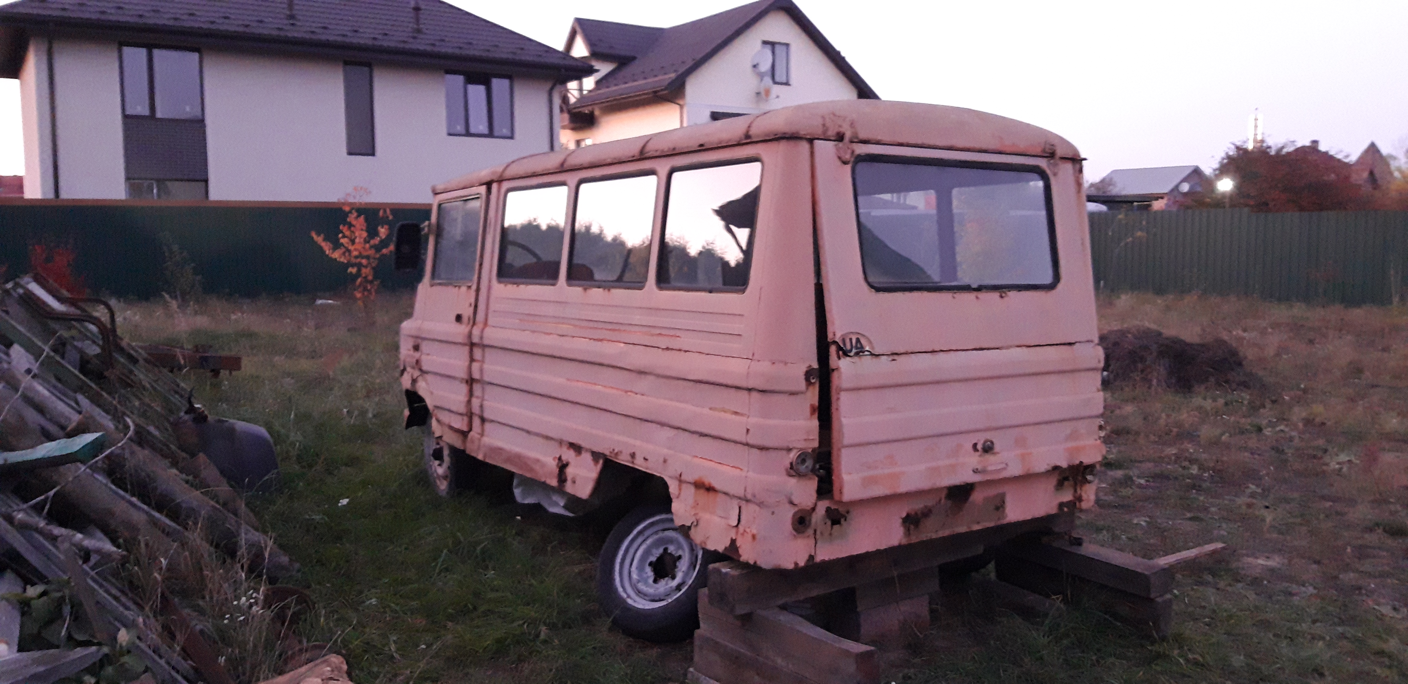

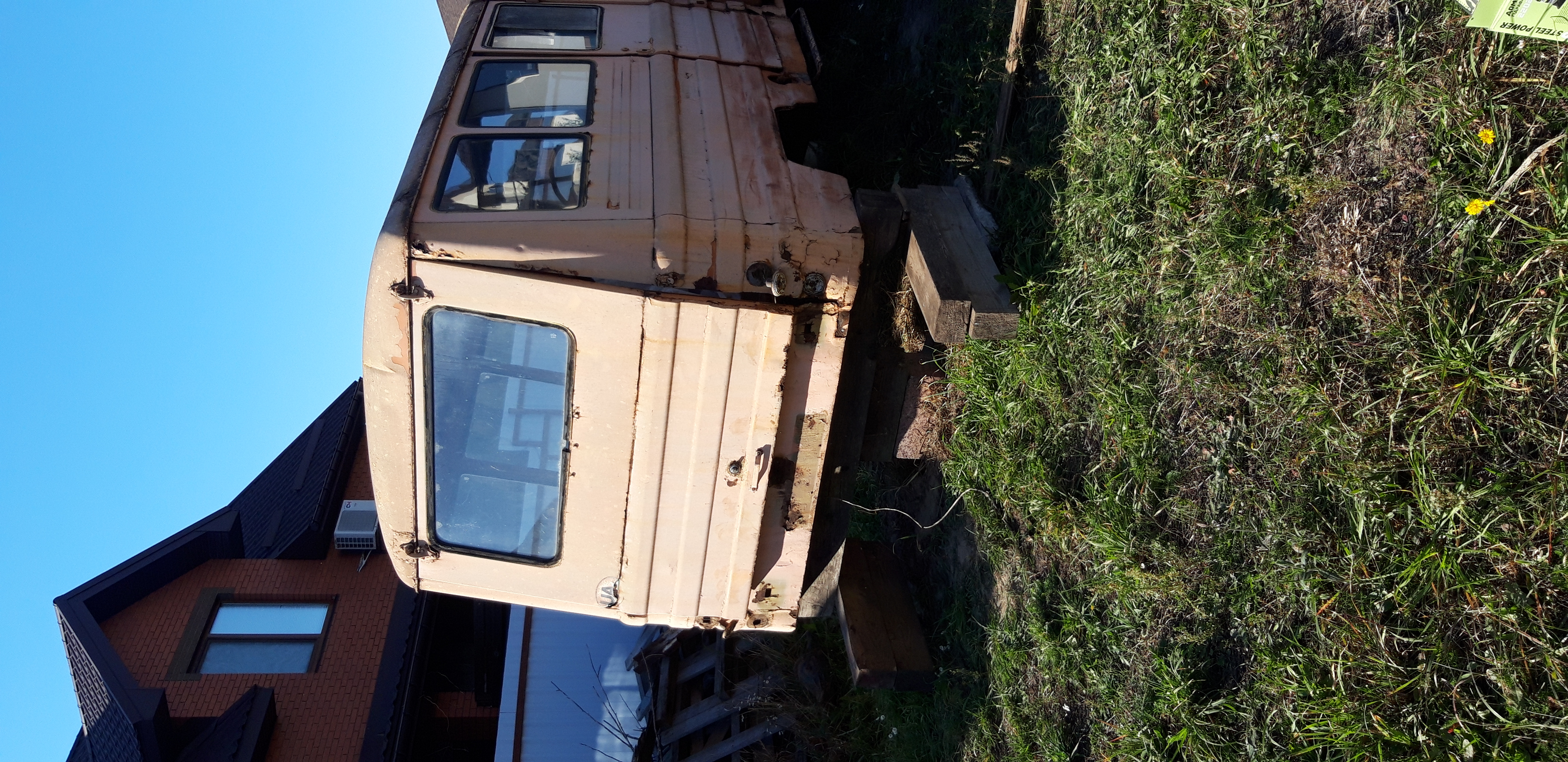

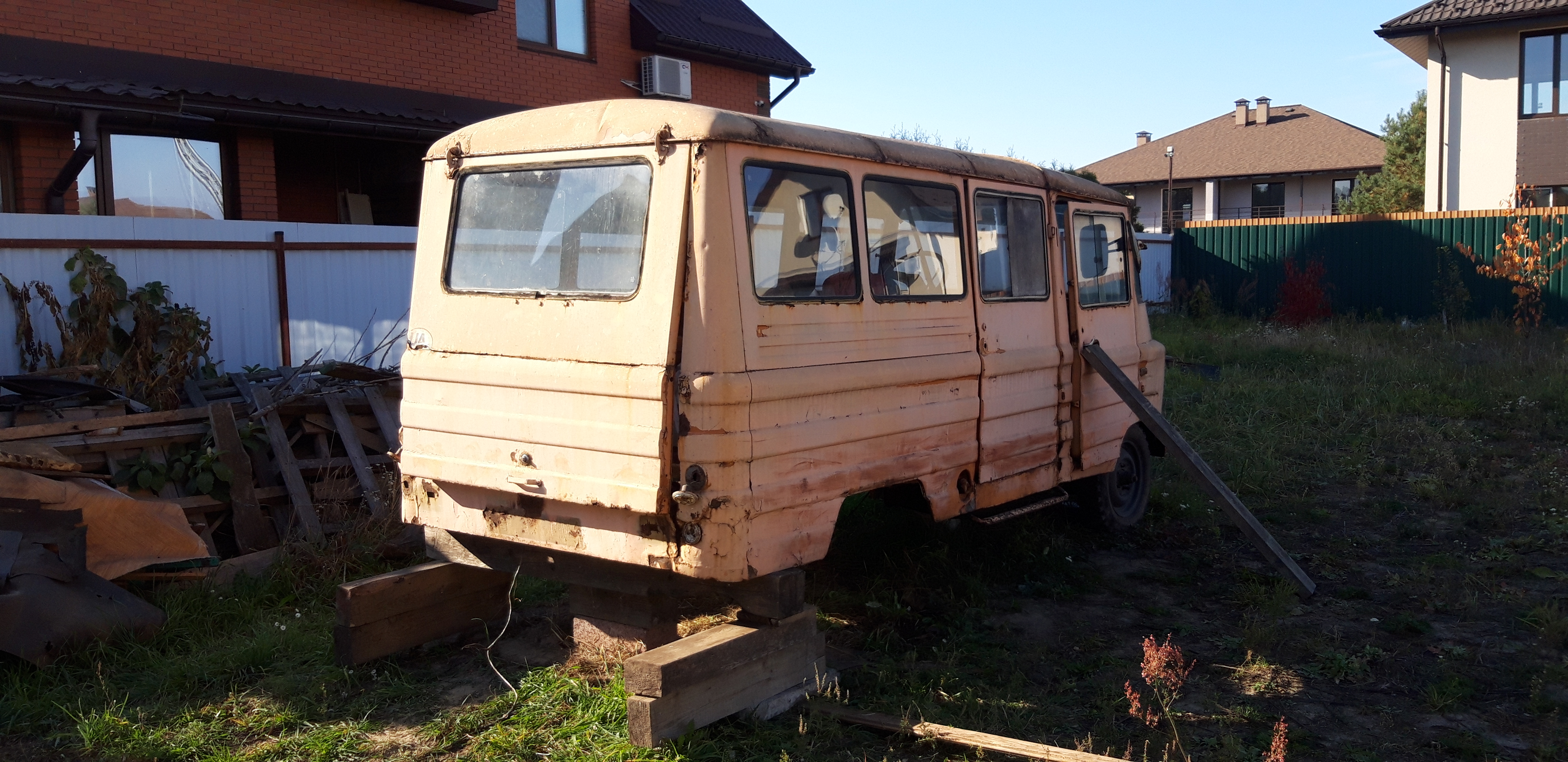

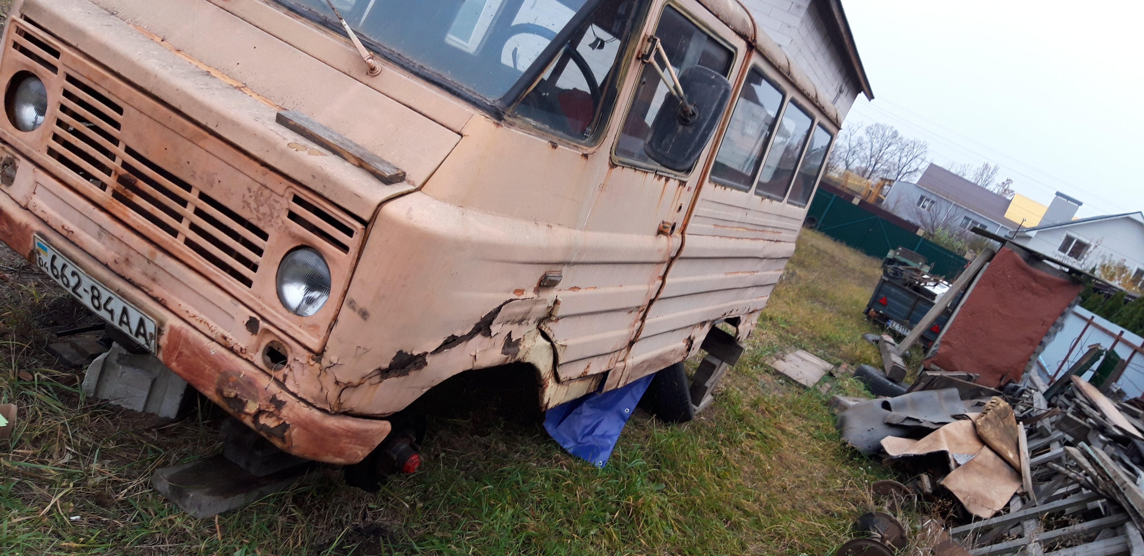

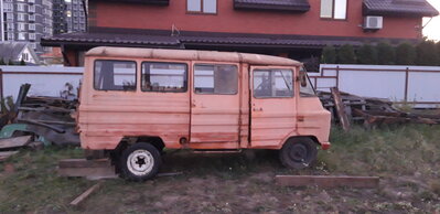

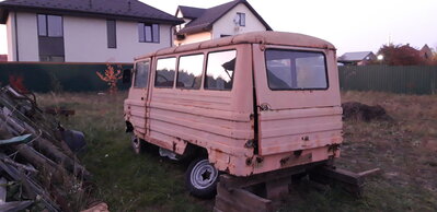

Сегодня, получив на почте гидравлический домкрат, начал подъем задней части автомобиля:
далее, установив заднюю часть на колодки, вкатил задний мост с рессорами под автомобиль и выставил в районе элементов крепдения на раме:
крепеж рессор нужно чистить и смазывать или поменять на новый...также резиновые втулки рессор и амортизаторов - под замену.

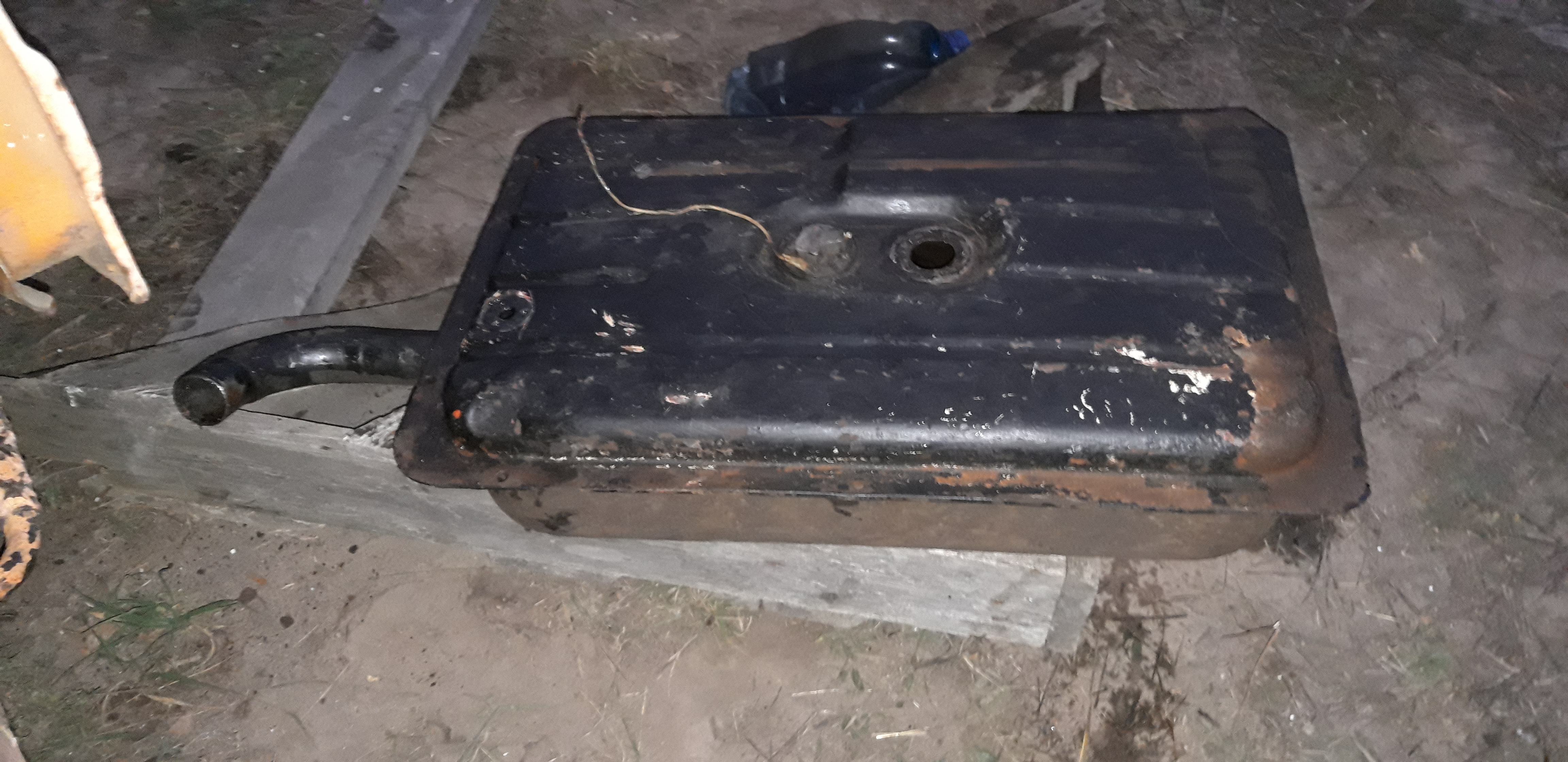

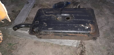

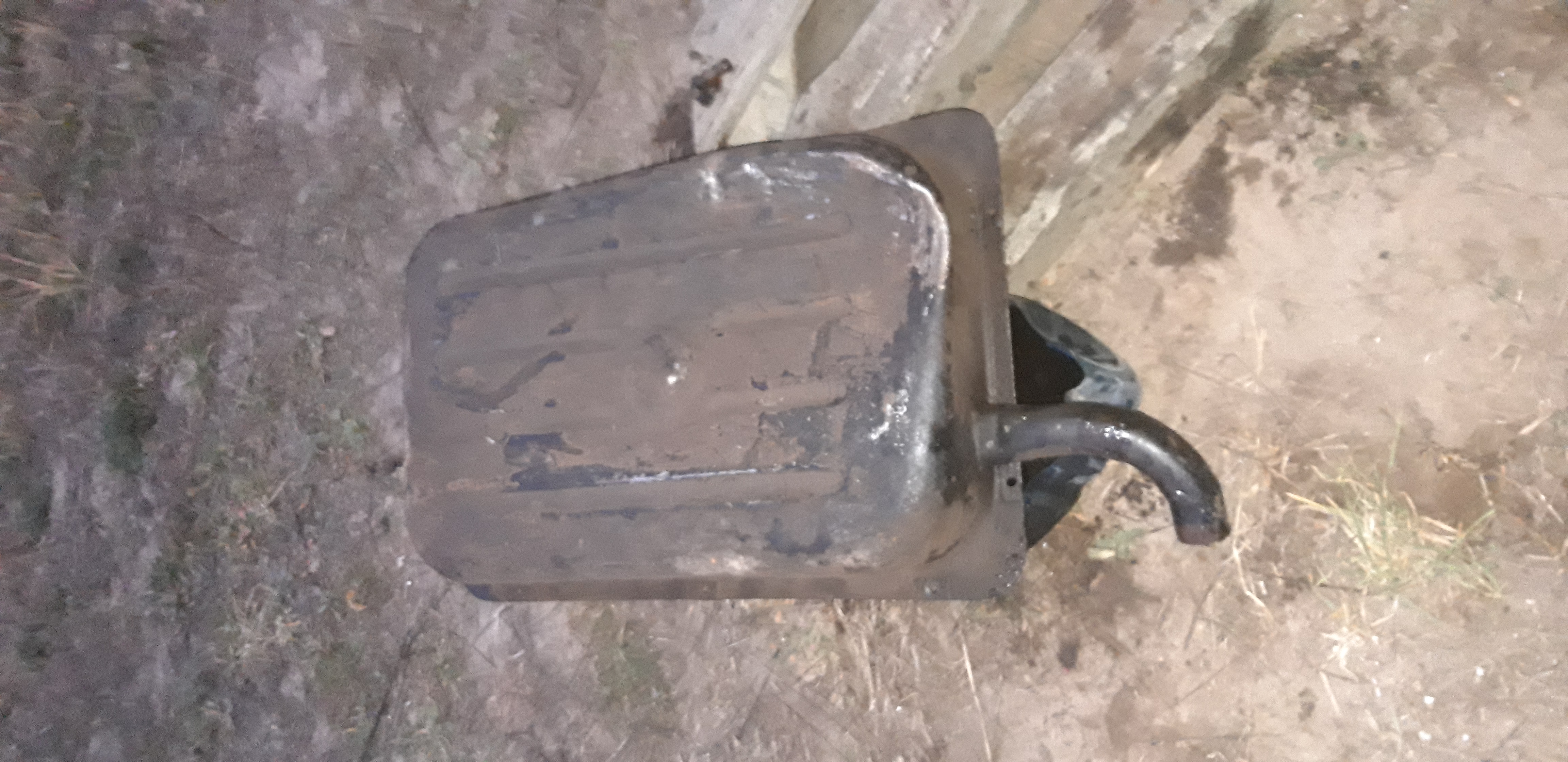

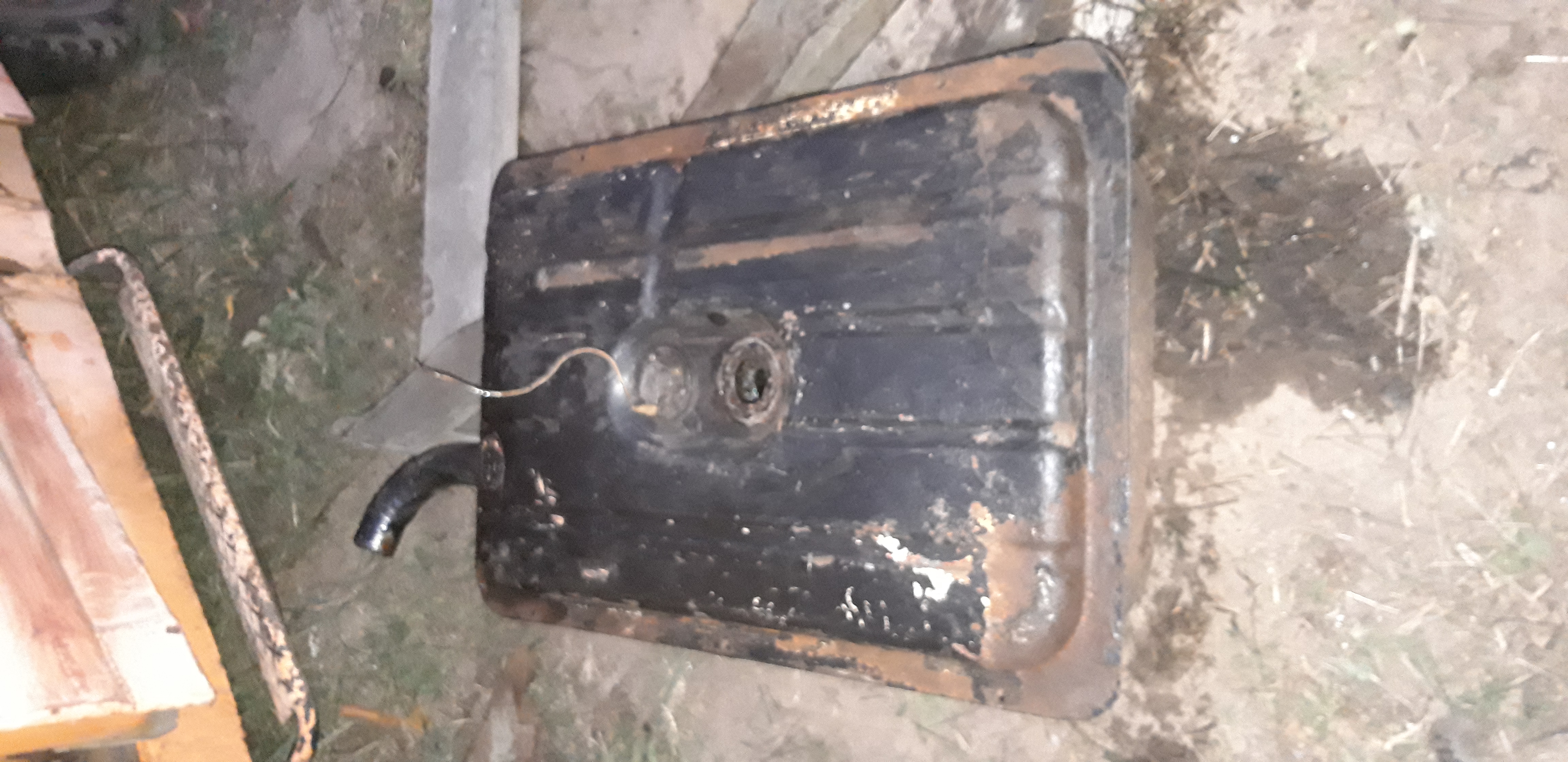

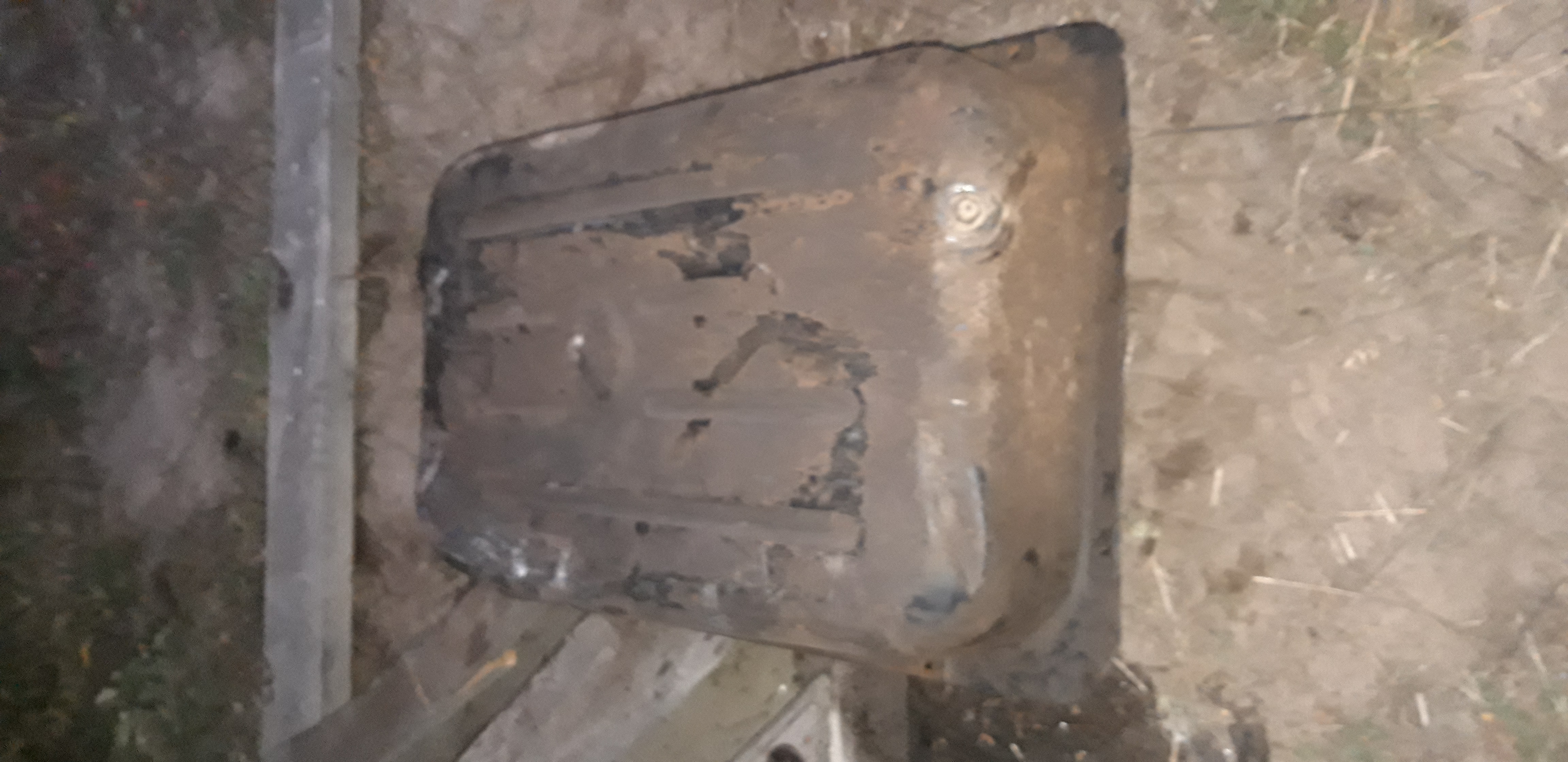

Демонтировал топливный бак, открутив 6 болтов с гайки. Пришлось подставлять доски, чтобы бак не грохнулся - в нем еще оставалась жидкость.
Вынул его из под машины и путём эквелибрических упражнений пытался слить с него содержимое. В итоге - полная 20ти литровая канистра дизельной смеси и еще литра 2,5 какой то грязной субстанции в пластиковую ёмкость...

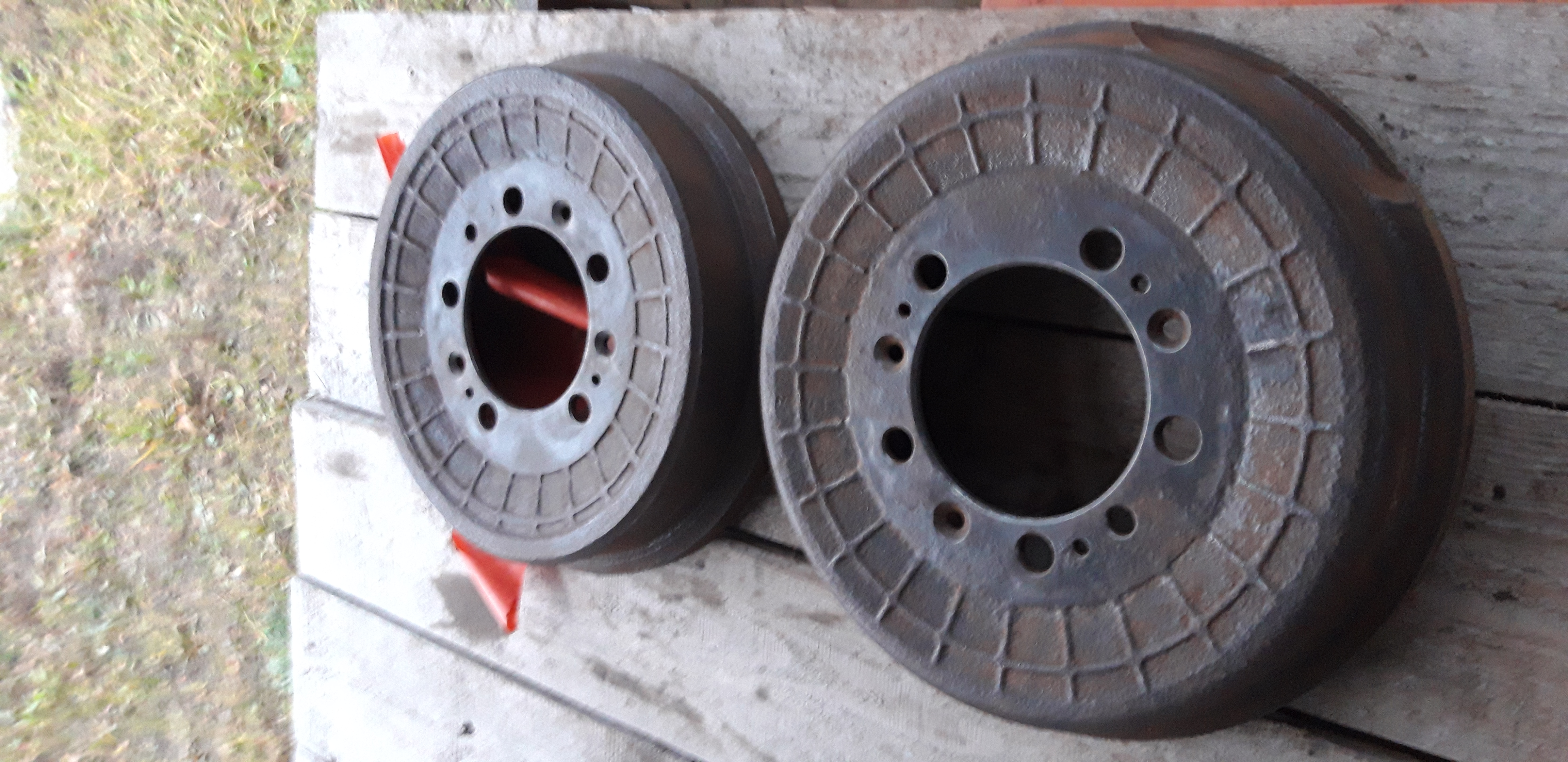

Сообщение #60 Сусанин » 30.10.2021, 20:36

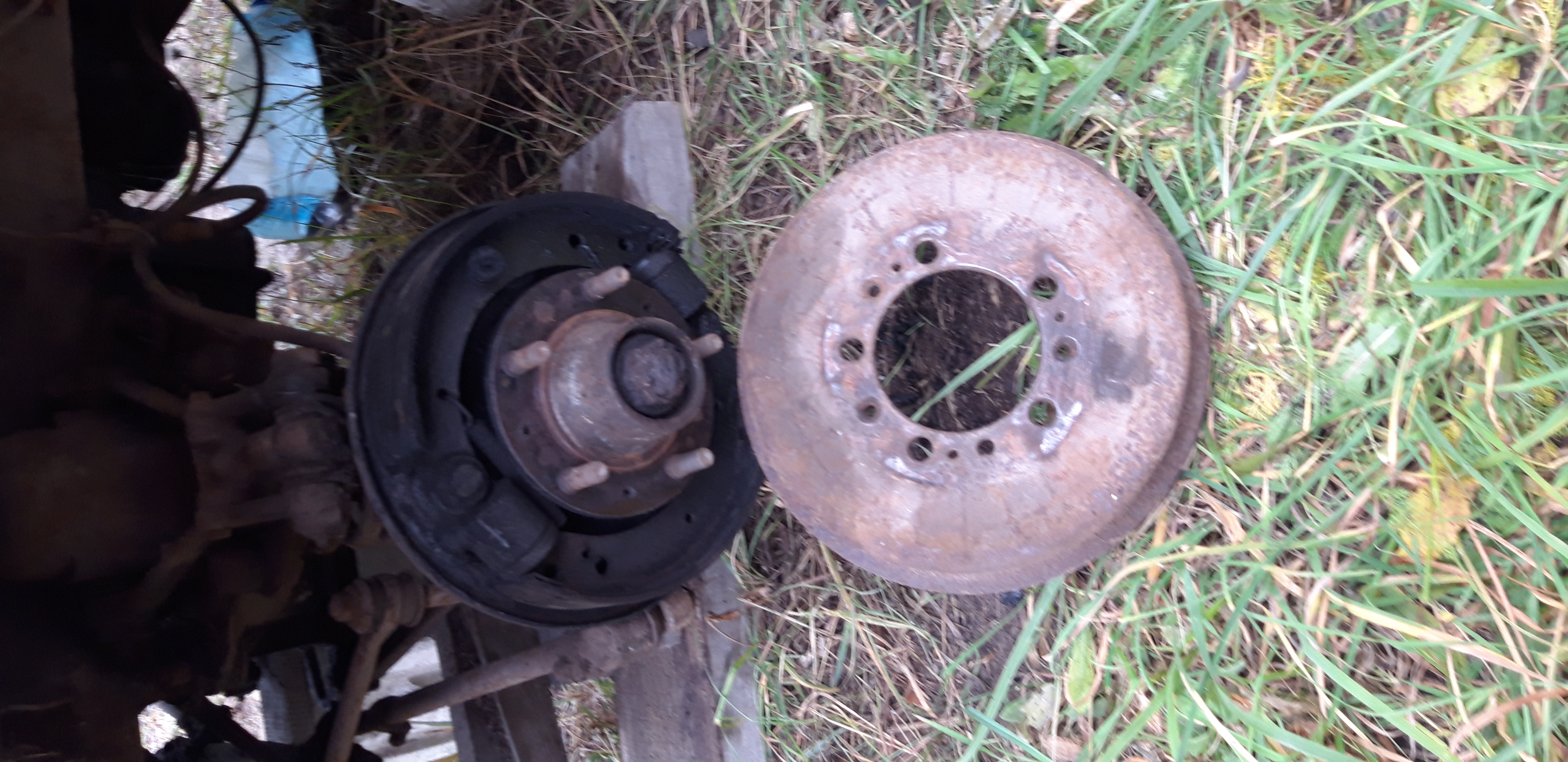

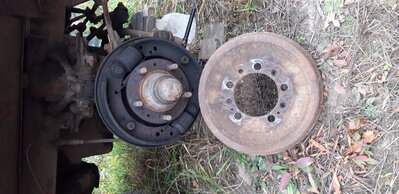

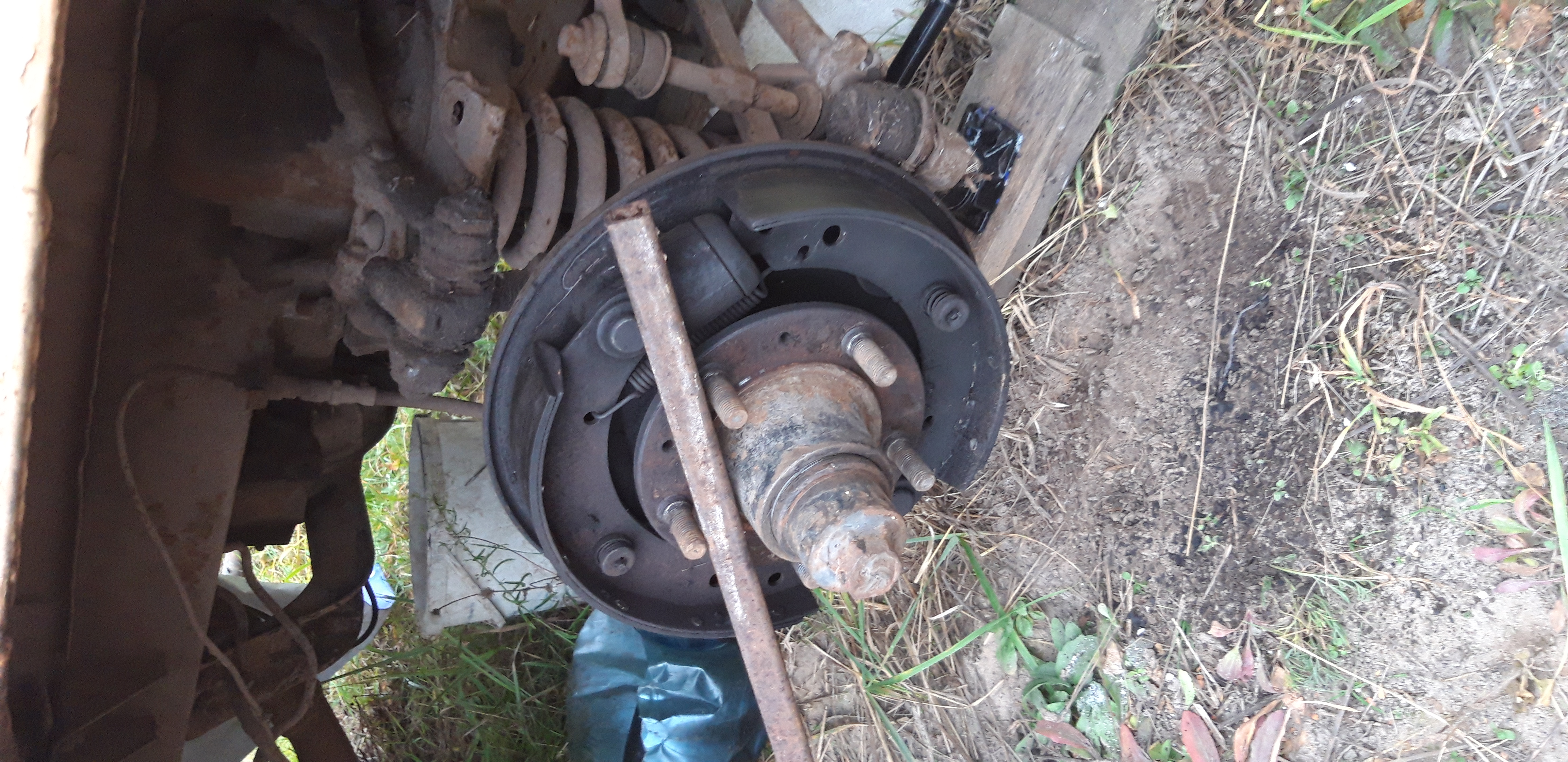

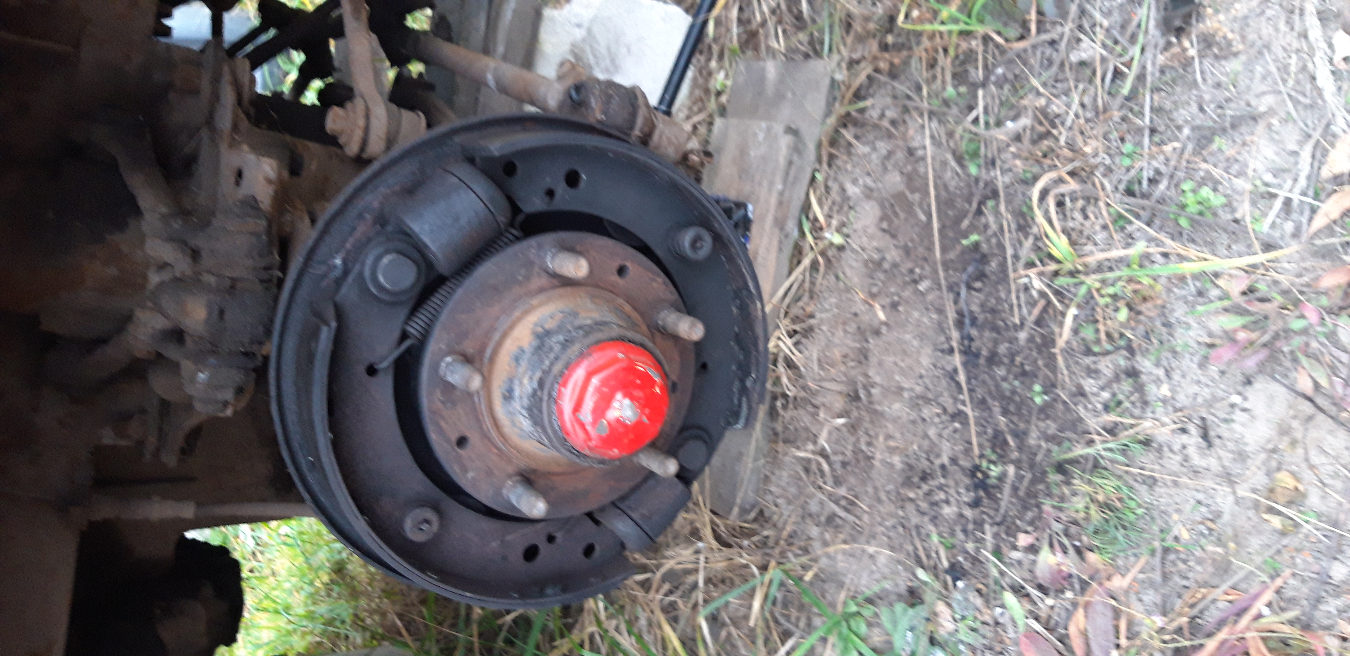

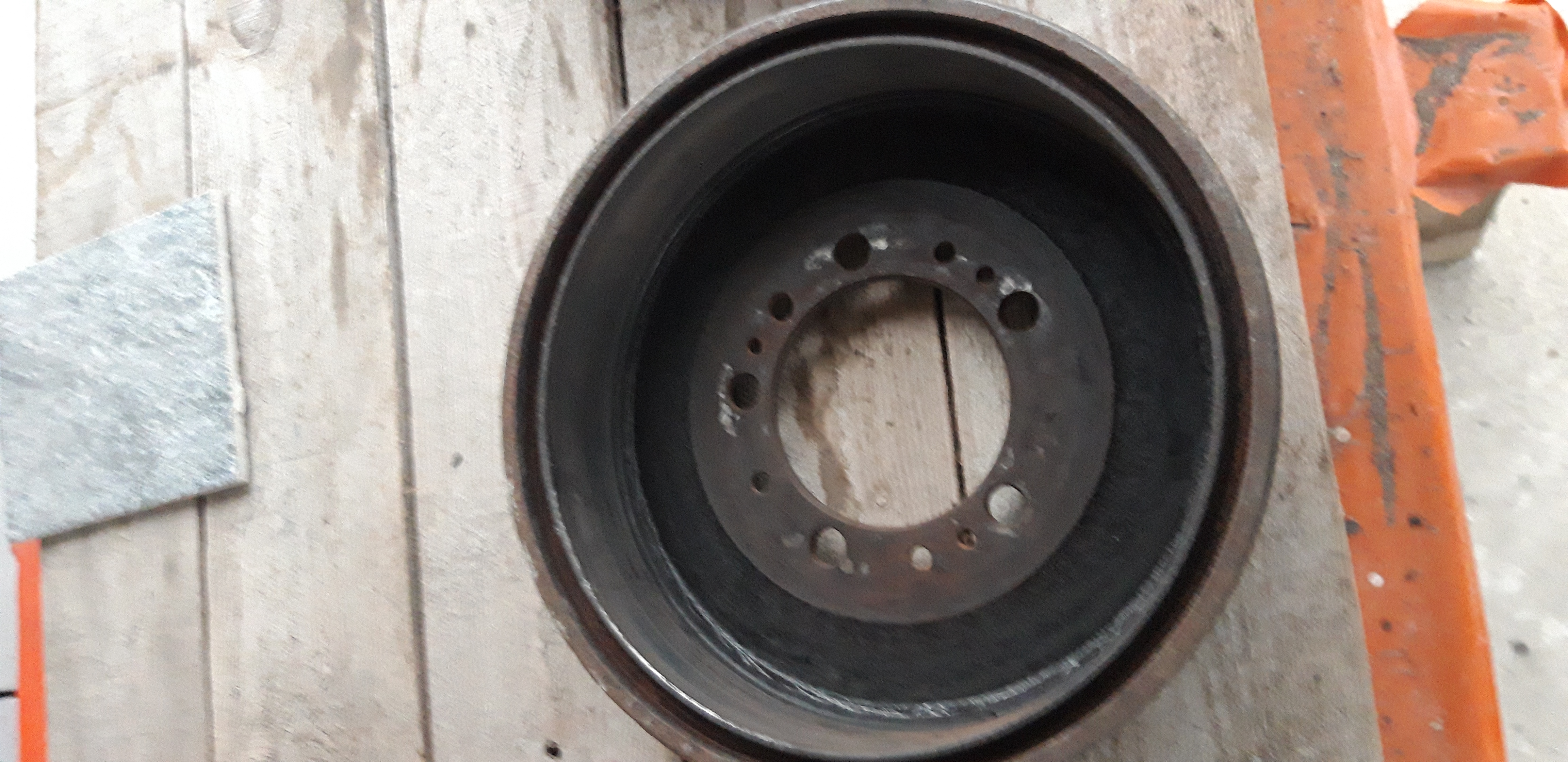

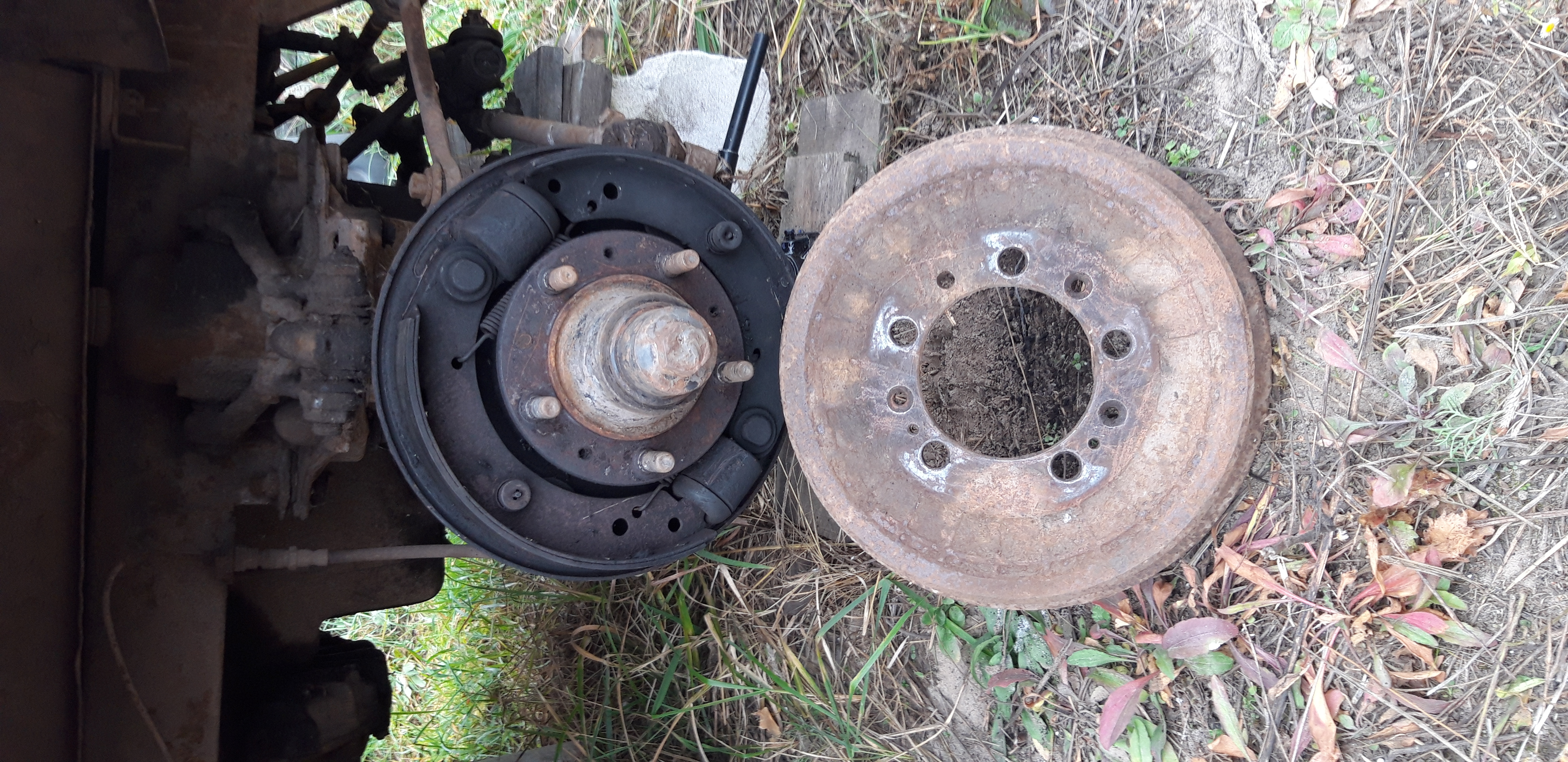

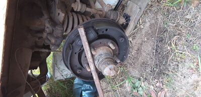

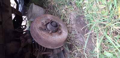

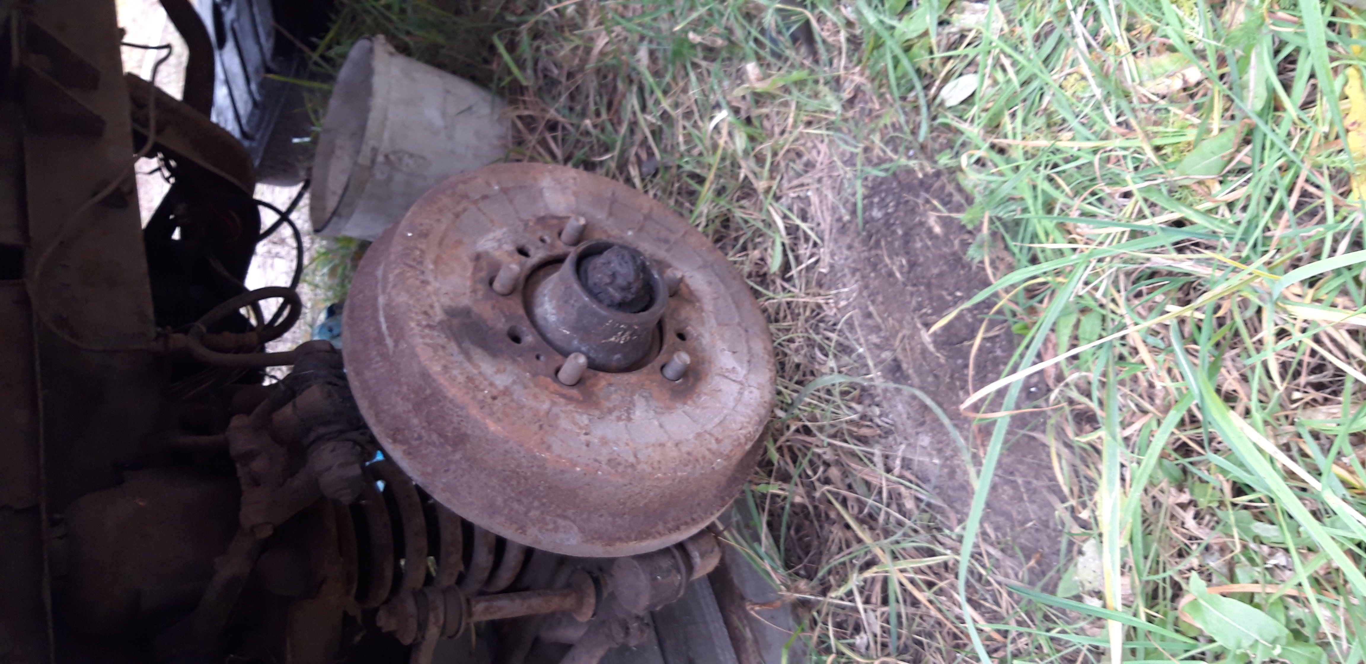

Сегодня задомкратил передок авто и снял передние колеса. Осмотрел тормозные барабаны. Они не прикручены к ступицам. Без особых усилий снял и барабаны. Они какие-то необычные, я такие на Жуках и Нысах не видел... От чего они? Возможно УАЗ?
правая сторона
левая сторона
Поставил красные колпачки защиты подшипника ступицы, слева не было вообще, справа- какой-то не родной. У меня была старая пара оригинальных, поставил именно их. Рабочие тормозные циллиндры - самоподводящиеся. В целом состояние внутрянки нормальное. Металлической щеткой-насадкой на болгарке зачистил тормозные барабаны и один колесный диск.
