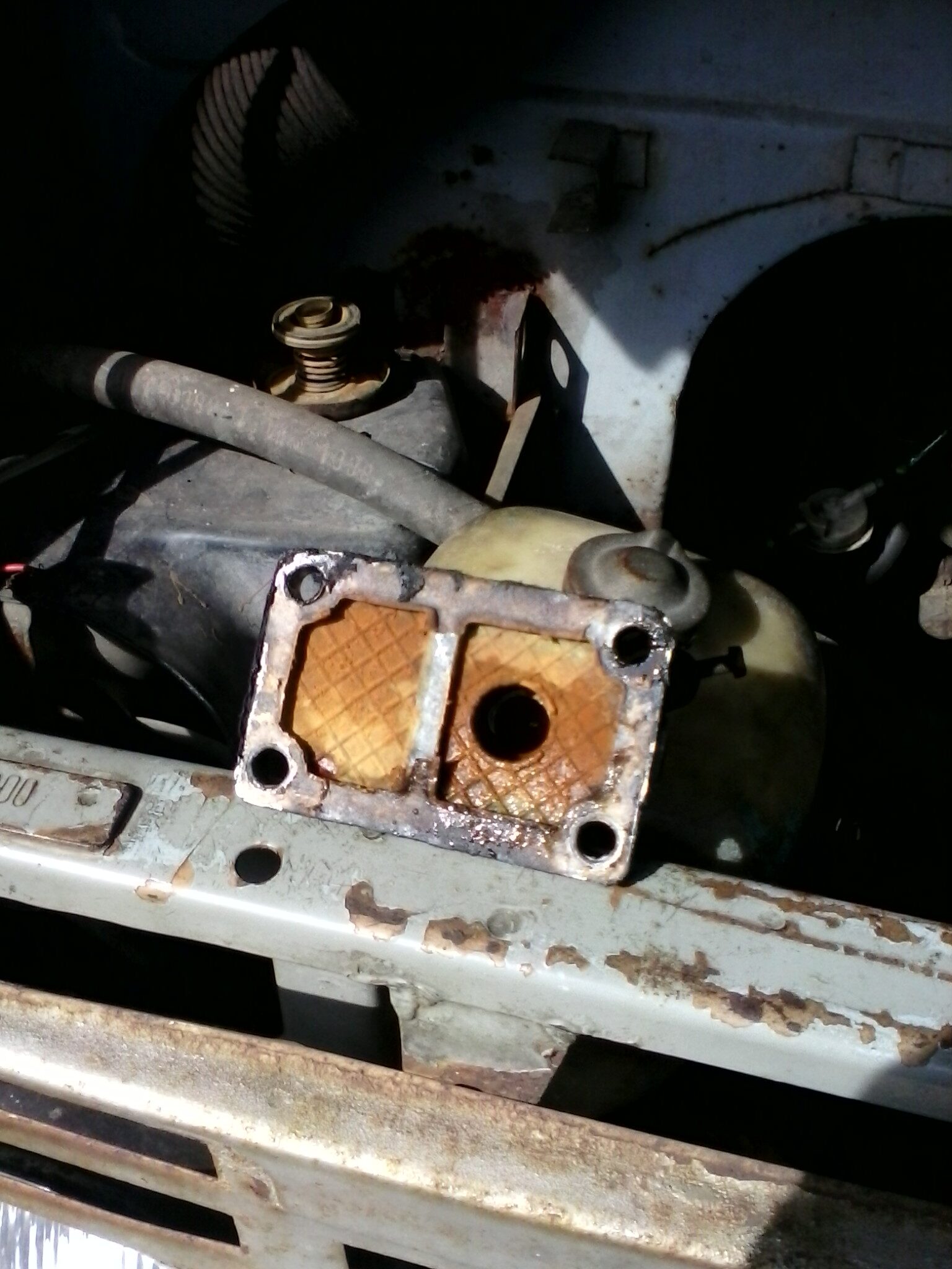

Сегодня перед поездкой на дачу заскочил к Жуку. Пока коротал время в ожидании, открутил радиатор, снял металлический вентилятор (куплю пластмассовый 6-ти лопастный и заменю) и сняв трубопроводы печек открутил кран печек. Буду менять на новый (он есть уже). Внутри состояние - одна ржавчина.
Сообщение #64 Сусанин » 10.08.2015, 18:20
За прошедшее время поменял краник печки на новый, перепаковал подкапывающую крышку термостата. Собрал систему залил на проверку воду. Сочились некоторые резиновые трубопроводы. Отрезал треснувшие части и затянул по новой. залил проверил, пока без подкапываний. Буду наблюдать уровень и проверять с лампой возможные подтеки.

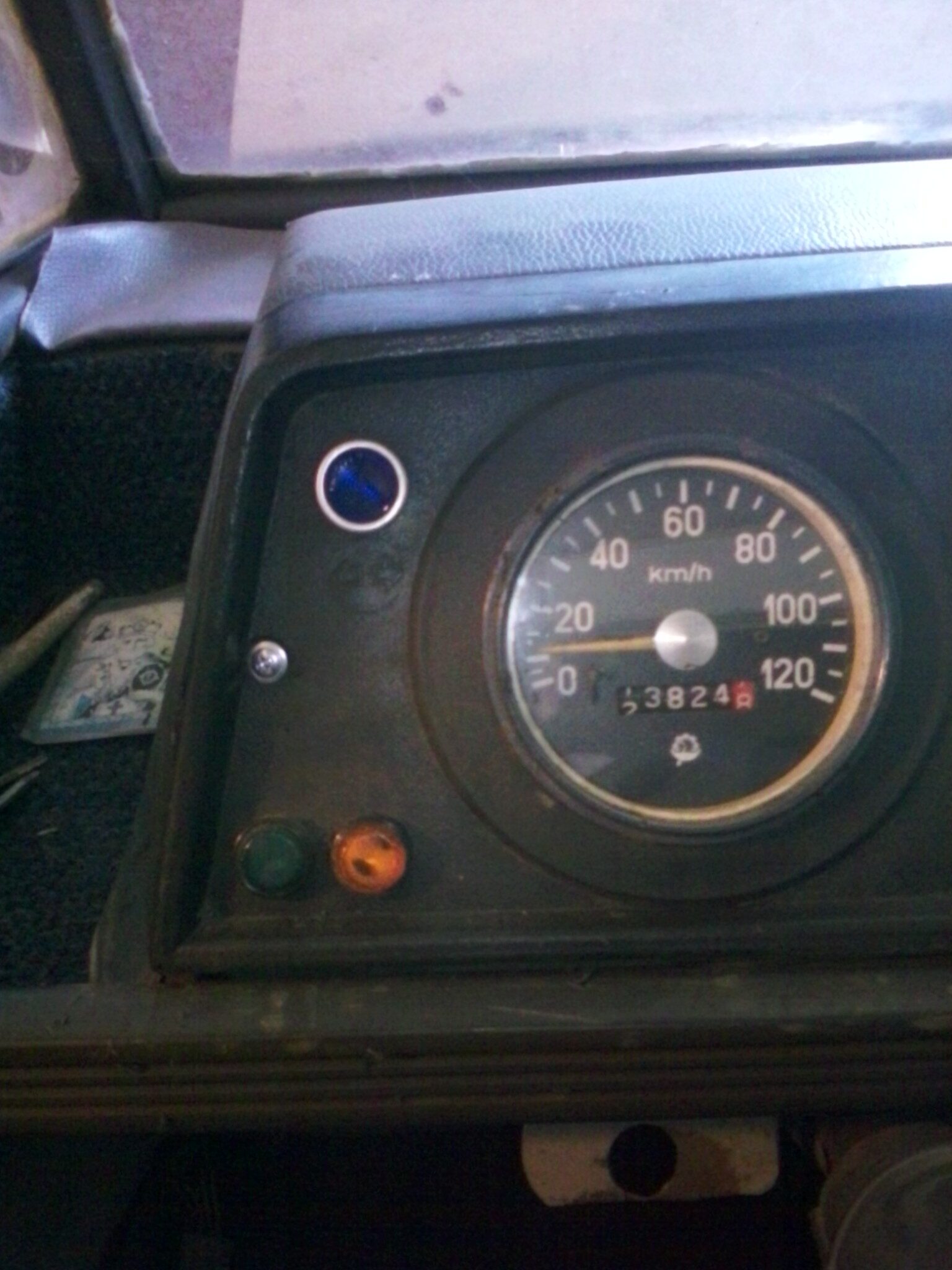

После покупки сигнальных ламп (контролек в панель приборов)синего и красного цвета, рассверлил посадочное гнездо до 18мм и установил синюю контрольку в верхний левый угол, где была лампа поворотов, а красную в верхний правый угол, там где была красная лампа сигнализации включенного "ручника" или неисправности тормозной системы. Там красная и была, но эта оказалась ярче и типа "симметрия" теперь! :smile:

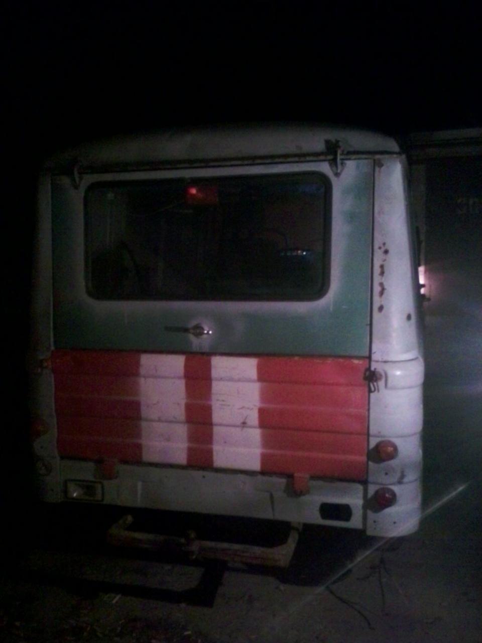

Также сегодня покрасил из балончика внутренню часть задней верхней створки, а также внутренний угол правой двери грузового отделения. Сделал это для того, чтобы при покраске с пульвера туда больше не лазить.

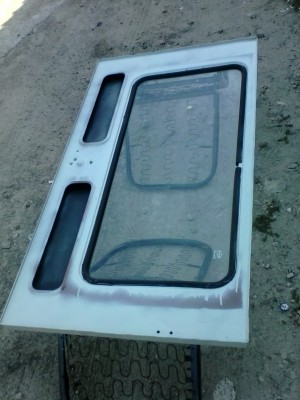

Сообщение #65 Сусанин » 14.08.2015, 10:32
замена задней верхней створки. Открутить сначала внутри кузова держатель открытого положения, затем по 3 болта с каждой стороны внешних верхних завесов.Придерживая руками, аккуратно снять створку вниз. Монтаж новой створки - в обратной последовательности.
Было:
Стало:
снятая створка

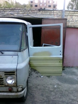

Сообщение #66 Сусанин » 25.08.2015, 19:38
На днях наконец-то снял боковую дверь фургона... еле пооткручивал винты крепления...
потом обработал боковую посадочную поверхность шкуркой и покрасил из баллончика всю стойку крепления, дабы потом туда не лазить (уж больно место неудобное и не открытое...)
Дверь готова к установке, при случае поставлю.

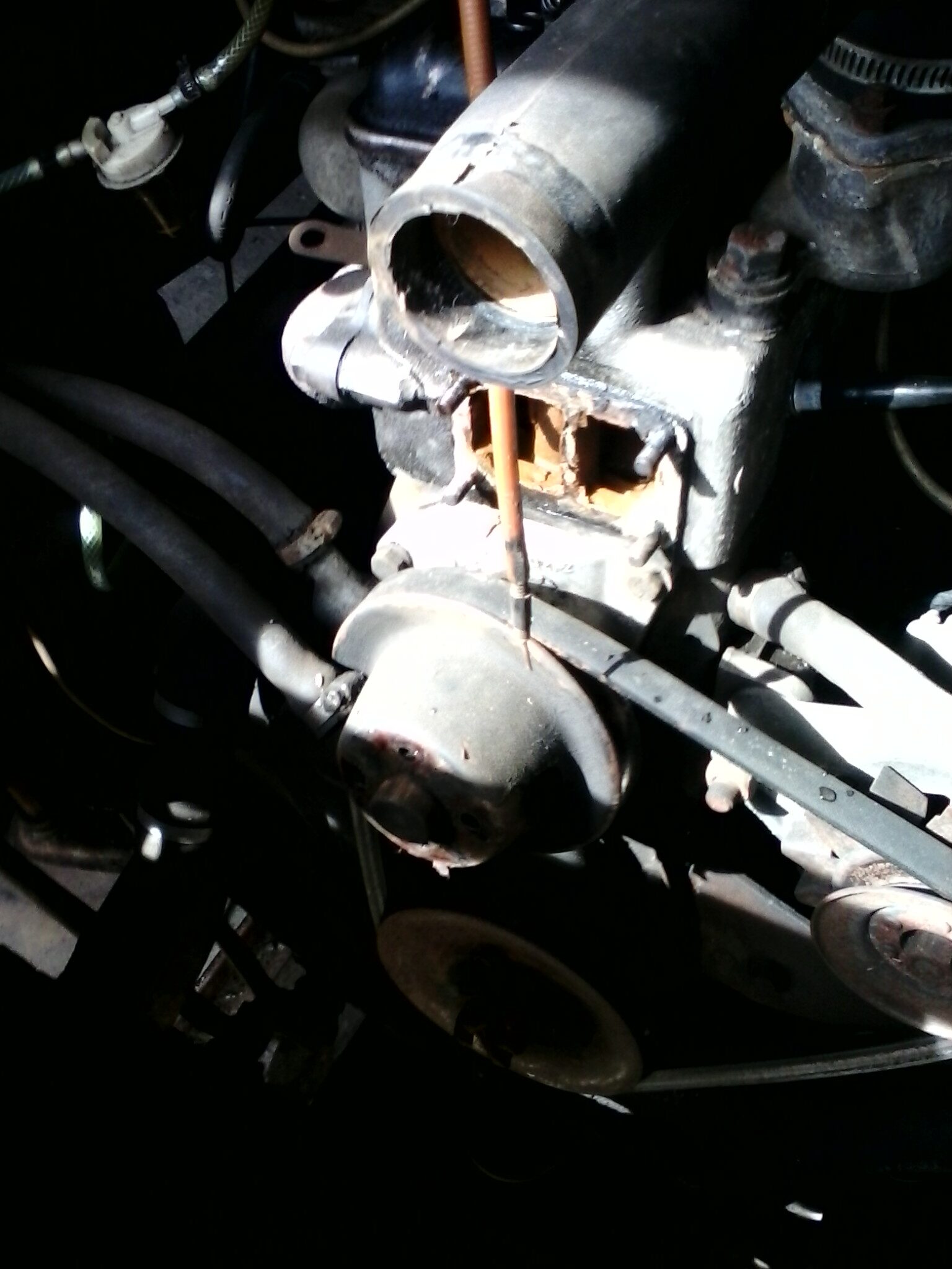

4 сентября вечером повозился.. снял топливный фильтр грубой очистки и соединил трубки резиновым шлангом напрямую. Подкачал топливо, запустил стартер - завелся двигатель через 2-3 секунды. Выехал из гаража, "помаслал" и заехал обратно в гараж.

Сегодня собрал и поставил корпус воздушного фильтра. Завел и выехал из гаража. Прогрел и прокатился по территории автокооператива.

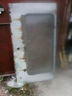

Потом решил, что пока тепло надо сделать ревизию и подкраску двери водителя. Вынул водительское окно сполностью с рамкой. Нижняя часть рамки окна оказалась довольно прилично поедена коррозией, в некоторых местах даже сквозной, хотя это на вертикальной полке...
Обработал поверхности металлической насадкой на дрели, наждачным кругом, обезжирил и покрасил рамку окна снаружи и изнутри и внешний периметр внутренней стороны двери, для установки впоследствии дверной карты.
Сообщение #69 piatroc » 14.09.2015, 22:13
Сусанин, рамку надо было бы подварить, а то по низу совсем уж поеденная. :cry:
Сообщение #70 Сусанин » 14.09.2015, 22:20
возможно так и сделаю... только по-прежнему нужно гдето искать сварщика... Но пока не собрал, время есть...
