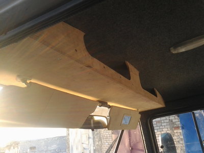

Сусанин писал(а):из обычной фанеры?
Ну да,толщиной приблизительно 4 мм,не больше,габаритными размерами,чуть уже ширины порога.

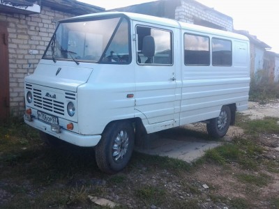

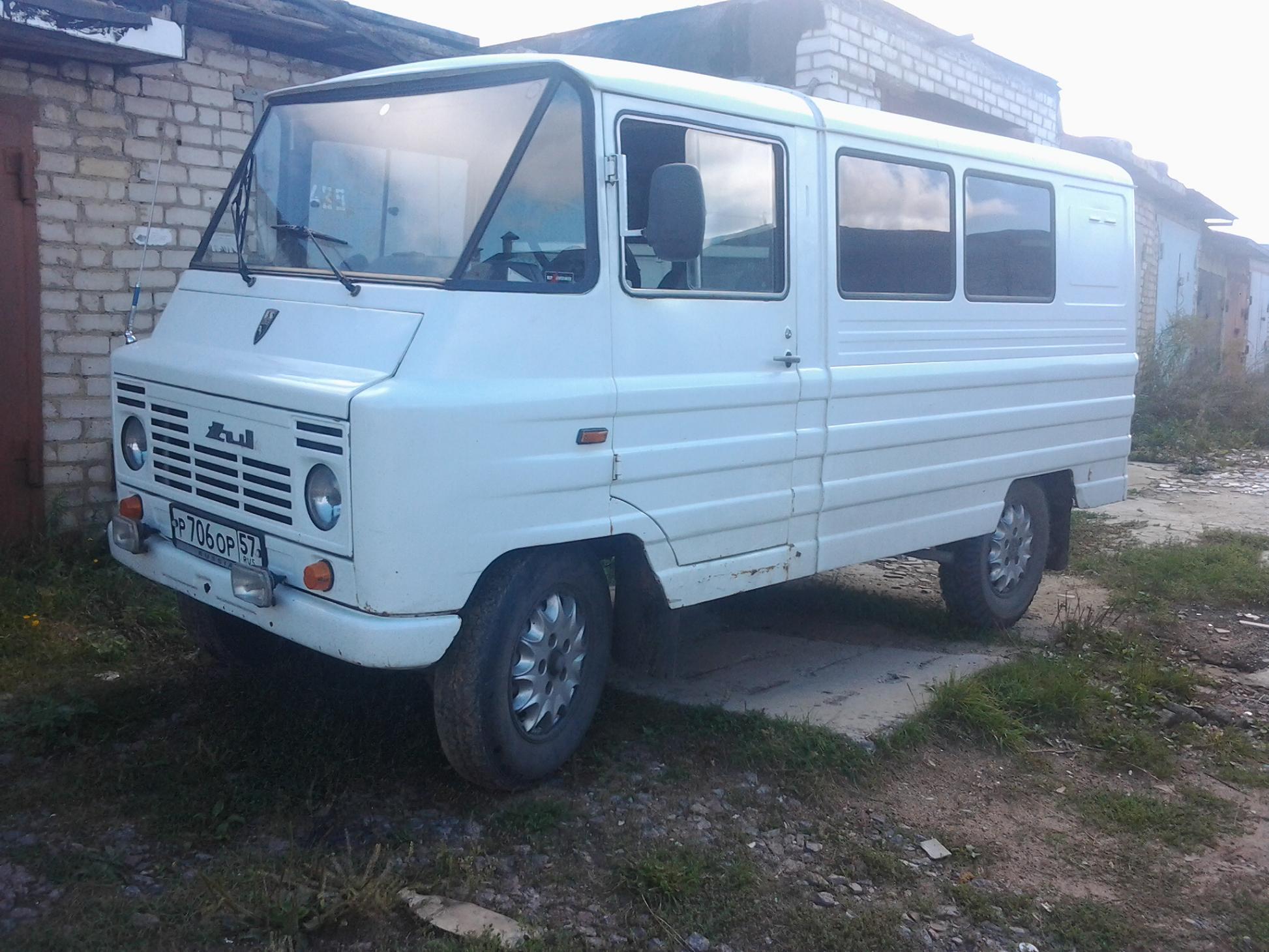

Так выглядит Газель с правой стороны.Конструкция двери и самой ступеньки сильно отличается от стандартной машины
Сообщение #62 vagprofi » 04.11.2014, 19:32
Думаю, фанеру не надо ставить, лучше железо или алюминий - рифлёнку.

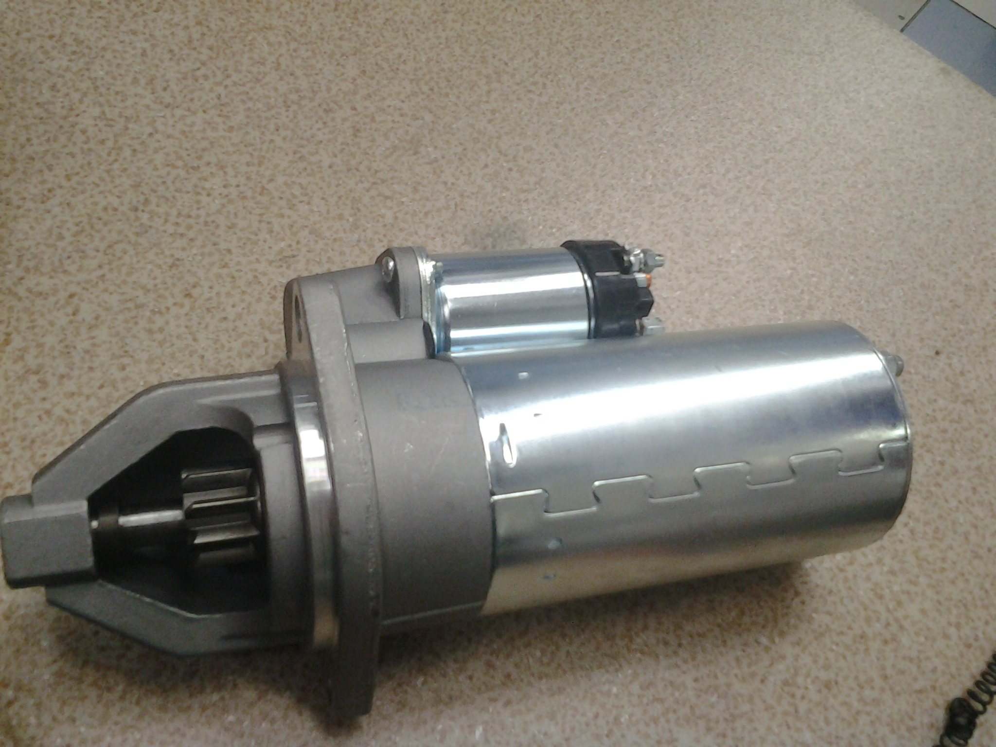

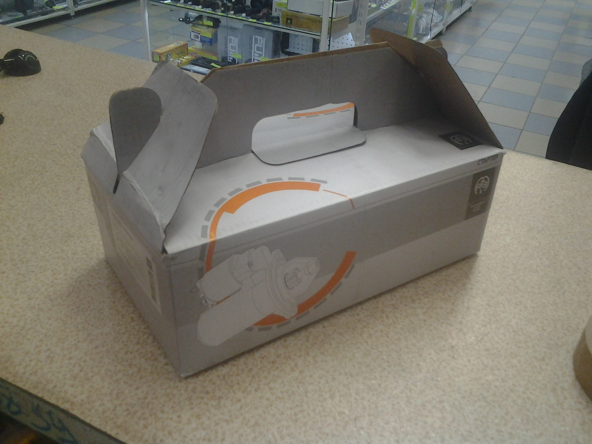

Сегодня решил приобрести новый стартер, старый меня совсем достал. Старый у меня от змз 402 фирмы БАТЭ пока ещё стоит, то крутит, то не не крутит. Сколько я раз его разбирал,чистил,смазывал,бендикс и втягивающее менял. А в последнее время начал при заводке на себя нагрузку брать, еле крутит. Скорее всего якорь замкнул, ещё не прозванивал. Выбор пал на редуторный стартер фирмы АТЭ-1 от того же змз 402. Производитель друзья из КНР, импортер в России фирма "прамо". Начинка (втягивающее, бендикс, редуктор), взаимозаменяемая с КАТЭК. Стартер этой же фирмы стоит у родственника на девятке уже год, крутит отлично, даже в сильный мороз мотор легко проворачивает. В выходные поставлю на Жука, посмотрим, как крутить будет.
Сообщение #70 vagprofi » 15.02.2017, 07:37
Китайцы молодцы конечно, но бывает качество плавает, то отлично, то совсем г****
Сообщение #71 Alex57 » 15.02.2017, 08:26
Согласен, шансов 50\50. Будем надеяться на лучшее. Кстати сейчас у КАТЭКа тоже брак часто проскакивает, а ценник на порядок выше.
Сообщение #72 Alex57 » 17.02.2017, 19:40

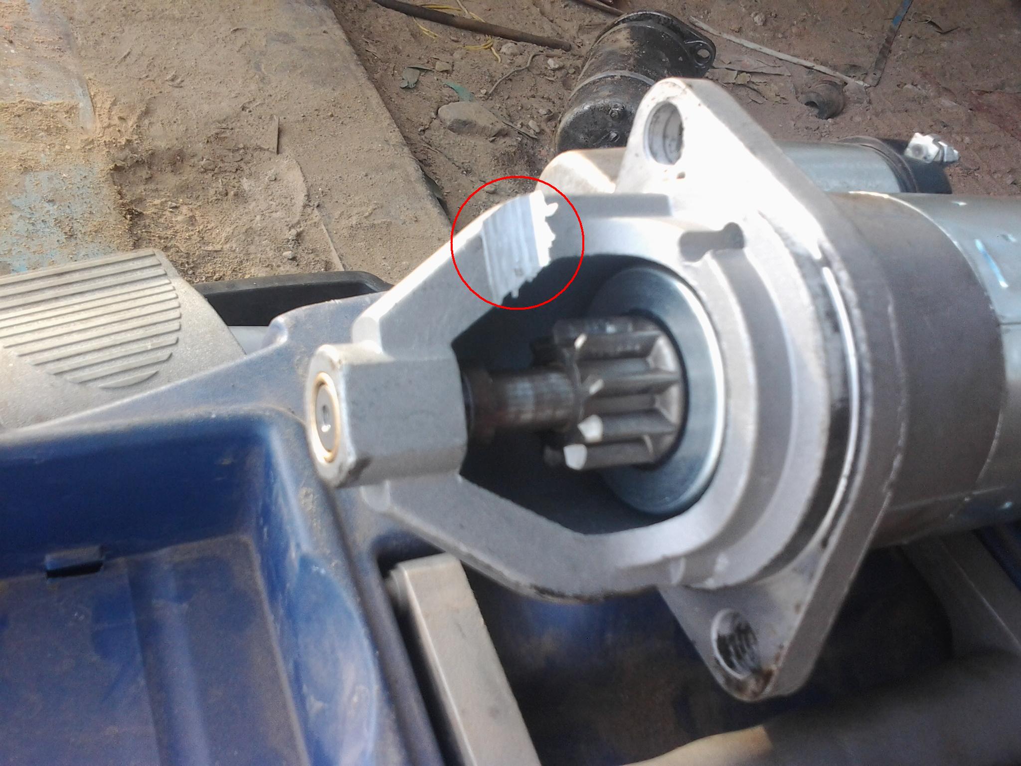

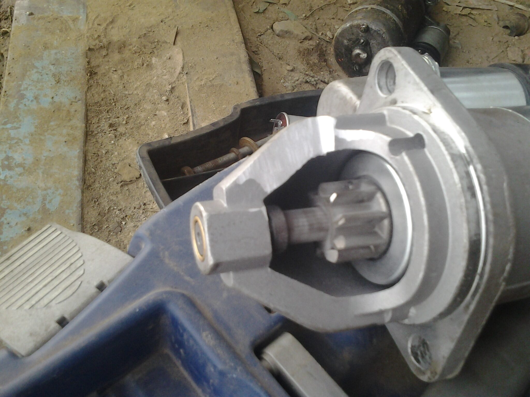

Новый стартер поставил на машину.Установка стартера прошла не без приключений, за что спасибо китайским производителям :mad: .Прикрутил новый стартер, подсоединил провода, ключ на старт, и тут... Мотор завелся, но от маховика слышен металлический шум. Сначала я подумал, что бендикс обратно не откидывает. Снимаю стартер, и вижу зачес от маховика на корпусе стартера. Зачистным кругом болгарки стачиваю место зацепа, и после второй установки стартера на мотор, все работает, как часики. Новый стартер крутит заметно быстрее старого, а звук у него при запуске, что соловей поёт. Вообщем, кроме неприятности с доработкой болгаркой, редукторным стартером я остался доволен :dance: . Посмотрим, сколько отработает.
Место зацепа корпуса маховиком
Доработал болгаркой

Я на Т-3 тоже стартер обтачивал на носу.

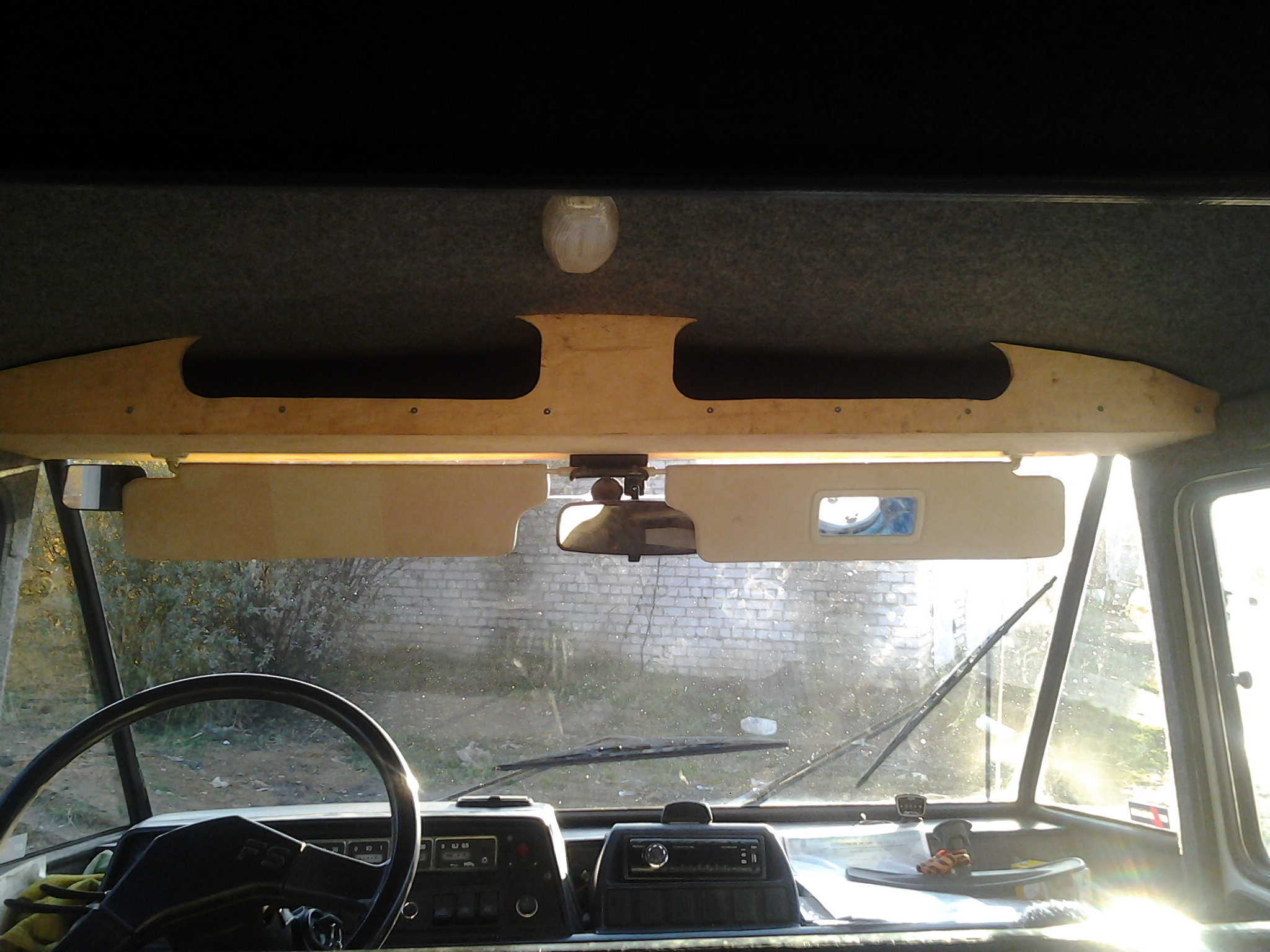

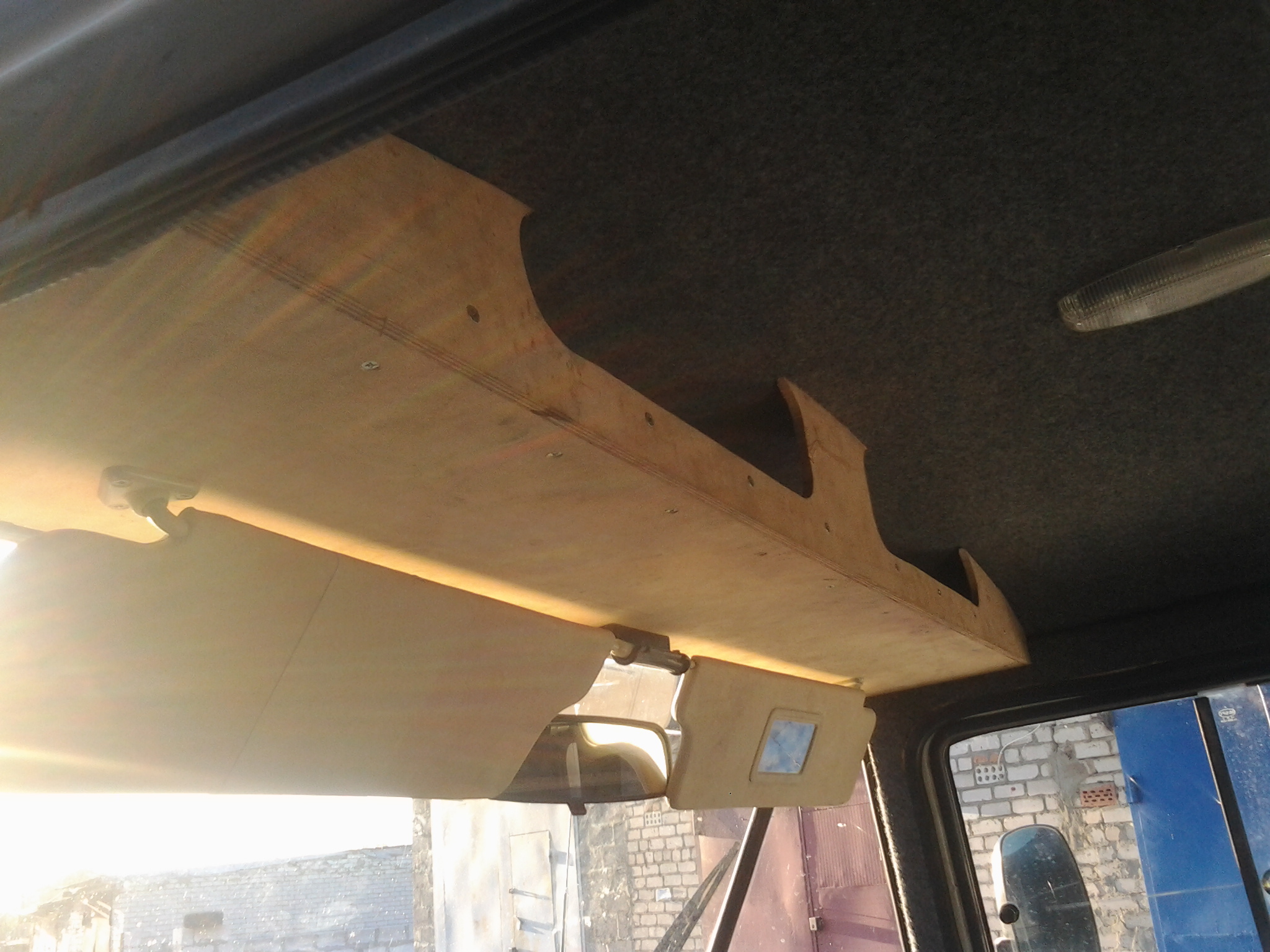

Каков бюджет солнцезащитных нивовских козырьков?

Два козырька стоят 450 наших рублей, и 40 руб. стоит кронштейн, который ставится между козырьков.

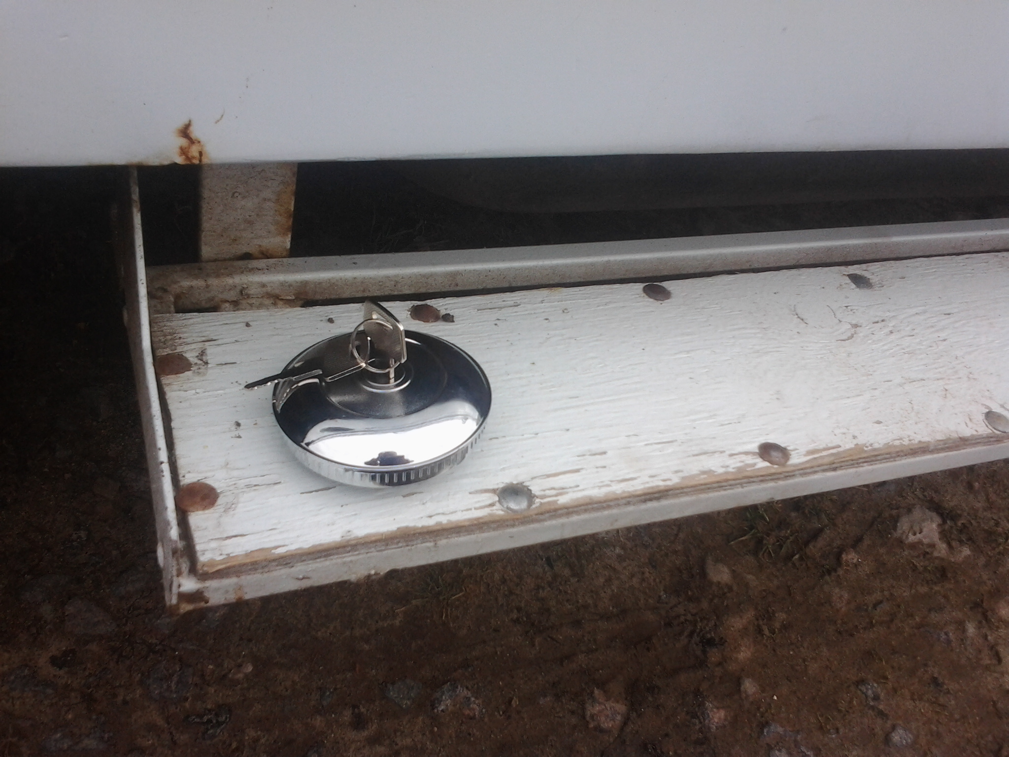

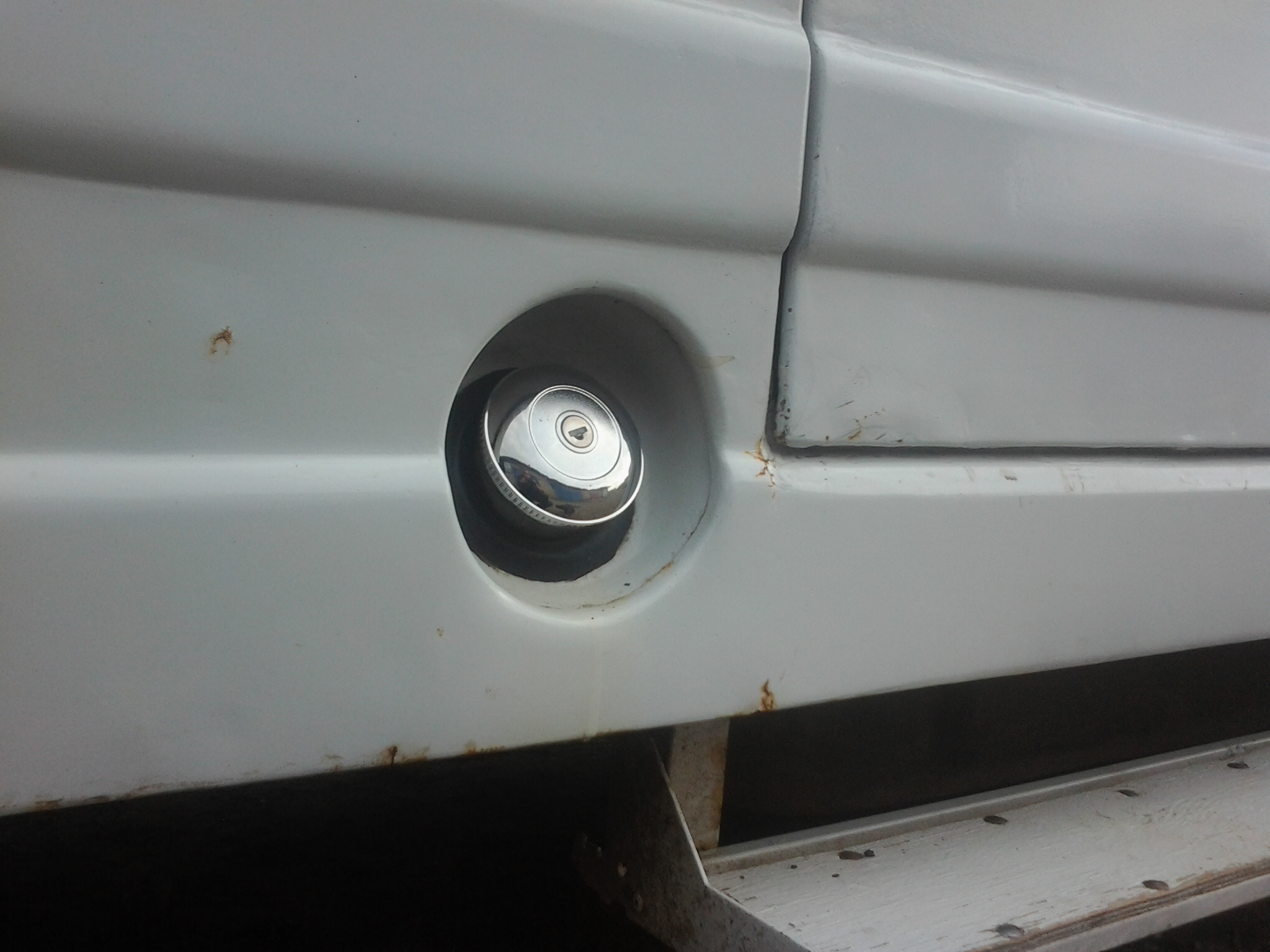

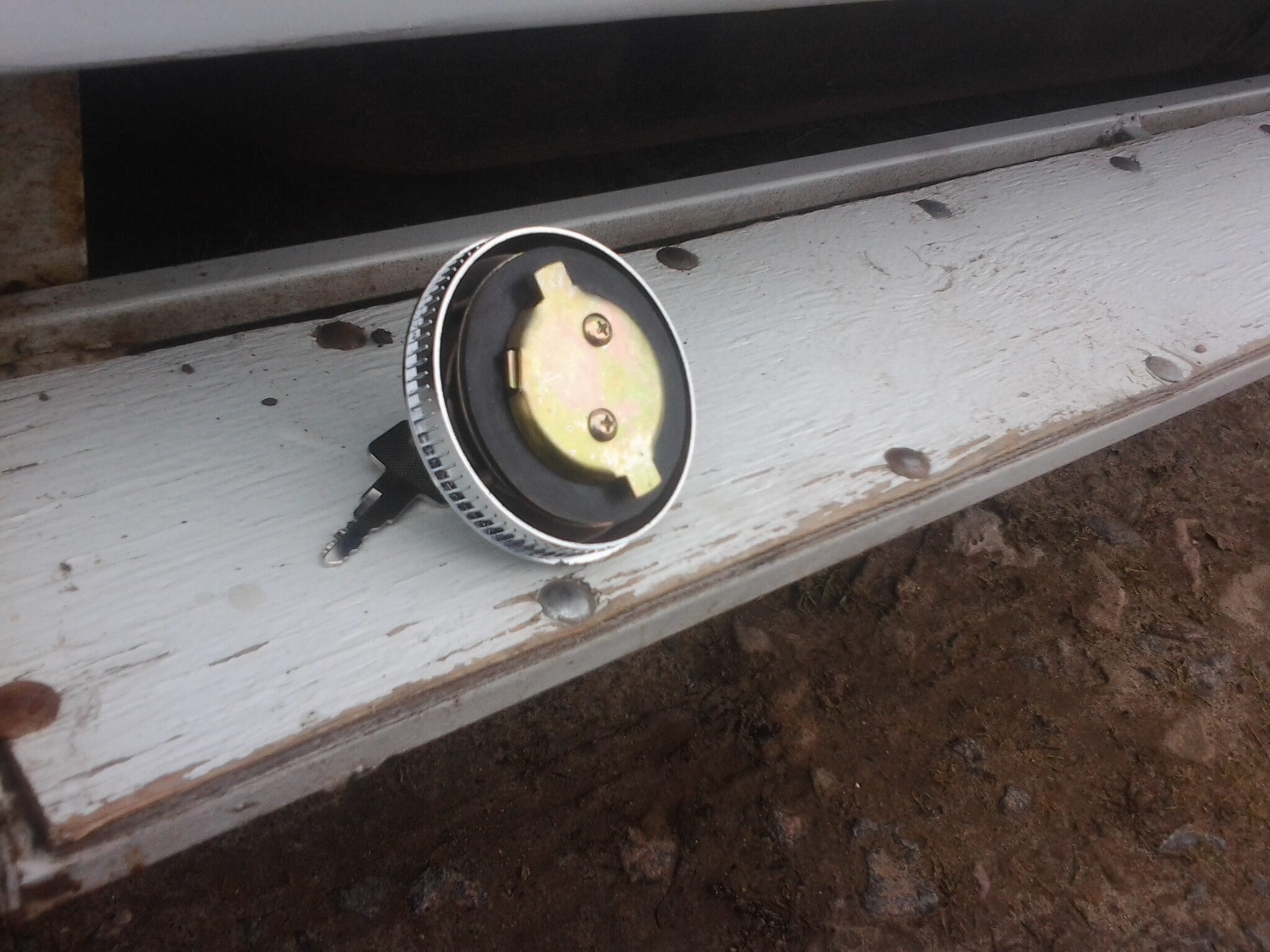

Начала подтекать крышка бензобака, заливаешь полный бак, и после поездки на кузове желтые подтеки. Не стал заморачиваться с вырезанием новой прокладки, покатался сегодня по УАЗовским магазинам, и нашел вот такую за 160 руб. Не знаю, сколько продержится хром, но выглядит достойно.
