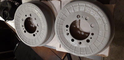

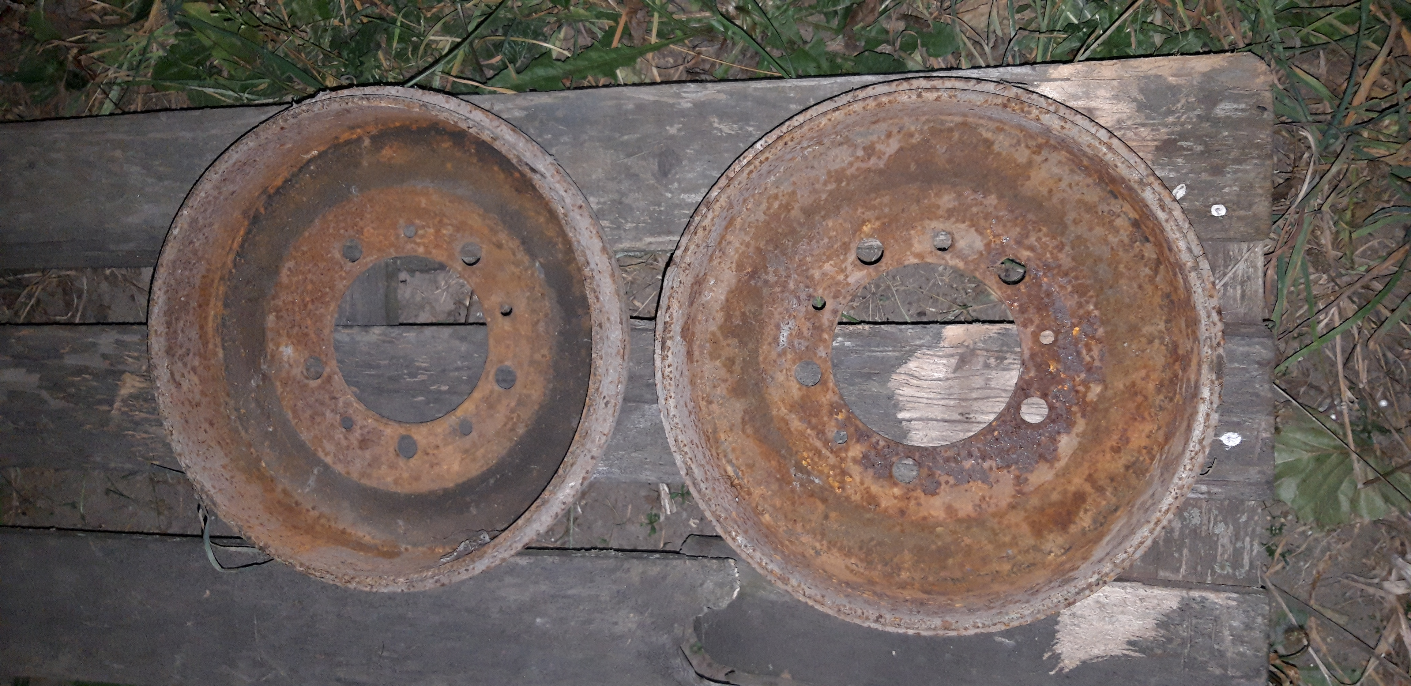

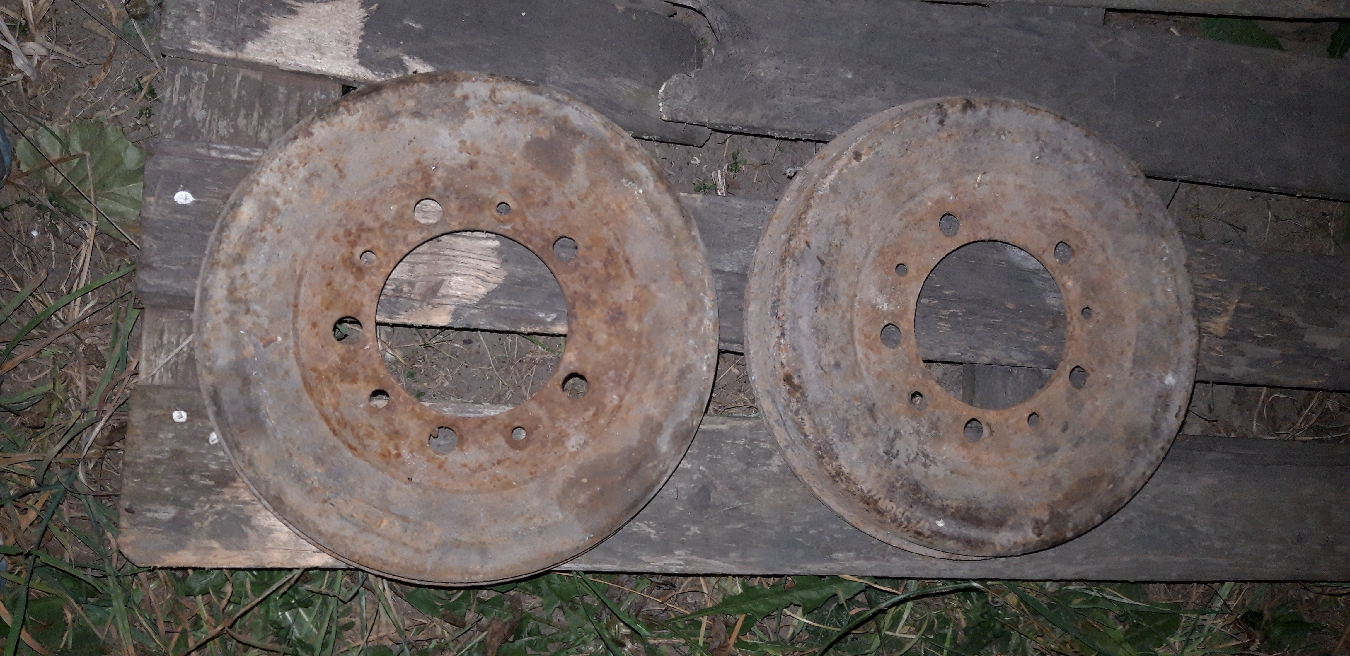

нашел у себя пару оригинальных блинов тормозных барабанов:
Попробую подраить их щеткой и привести в применимое состояние. У меня подозрение что на авто стояли уже меняные с совпрома.

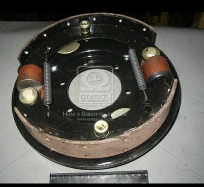

Очень похоже на то, что впереди установлены тормозные щиты в сборе с барабанами от УАЗа.
Вот как выглядят УАЗовские запчасти:

Пока решил оставить впереди барабаны, которые и стояли - от УАЗа. Обработал их и грунтонул:

На фото тормозные щиты переднего моста в сборе от УАЗа. Они на переднюю подвеску Нысы или Жука не установятся, крепление их на 6 болтов. У Нысы и Жука крепление тормозных щитов на 4 болта. И еще, эксцентрики, которые выглядывают из под тормозных колодок, свидетельствуют, что тормозные цилиндрики зазоры между накладкой и барабаном не регулируют.

КАЕ писал(а):тормозные щиты переднего моста в сборе от УАЗа. Они на переднюю подвеску Нысы или Жука не установятся, крепление их на 6 болтов. У Нысы и Жука крепление тормозных щитов на 4 болта.
о чем это говорит? Что там не только щиты от УАЗа, но и другме элементы?

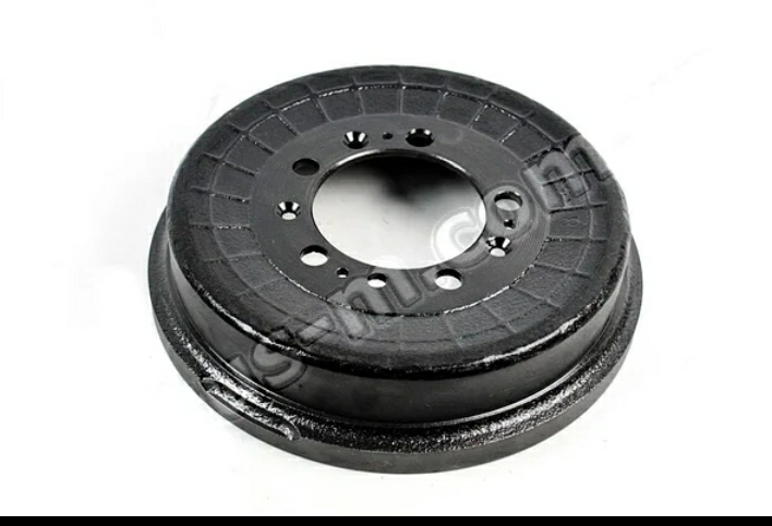

Леша. У тебя стоят волговские щиты, они точно подходят к родной подвеске. С чего ты решил что именно УАЗ? И барабаны эти рефленые тоже волговские!!!!
