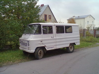

Представляю Вашему вниманию мой Жук. Куплен был в октябре 2012 года, простоял последние 10 лет в огороде у отца моего коллеги по работе, откуда и был выколупан. Он врос в землю, его могучие колеса 16-го радиуса не крутились, потому, что колодки прикисли к барабанам. Пришлось его вырывать из земли и простукивать барабаны кувалдой, чтобы они отошли. Весь процесс занял часа 2. Потом пришлось его выдергивать из огорода тросом. Мой Т-3 справился с этой задачей.

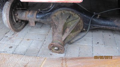

- Задний мост от Ниссан Патрол К160

Таким он был с завода
Добавлено спустя 16 минут 16 секунд:Изначально думал, что купил Жука как донора для моей Победы.Когда привез его на эвакуаторе домой- понял, что рука не подымется разобрать его на запчасти. После долгих раздумий появилась мысль сделать его джипом для поездок на природу.

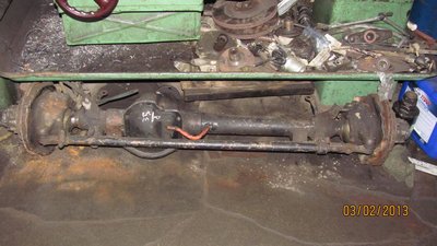

- передний мост от Ниссан Патрол К160

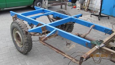

Кузов был снят с рамы и рама с агрегатами из-под машины выехала для приведения в порядок.
- Сначала начал приводить в порядок раму

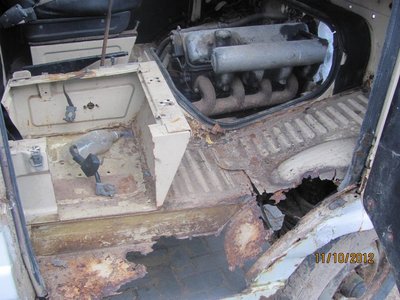

vagprofi

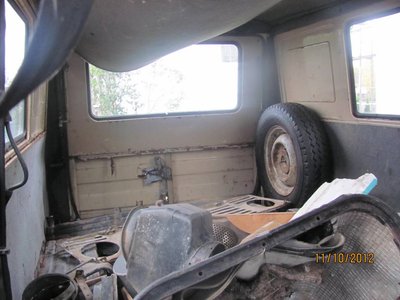

Деревянный пол в грузовом отсеке поднят, вот как выглядит салон без пола. Вид боковин кузова изнутри, коррозия сделала свое дело.
