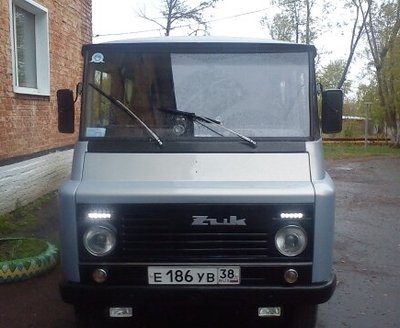

ZUK A07 1985 г.в., был приобретен в г.Красноярске (за 400 км от ПМЖ) в июле 2010 г. К сожалению, фотографии в каком состоянии он был, не сохранил, судя по состоянию тянул на слабую троечку, а после полной разборки на твёрдый кол. От хозяина владельца у кого покупал в последующем узнал, что этот автомобиль 12 лет отработал в г.Красноярске в Транс Агентстве или проще в грузовом такси, затем 13 лет был в частных руках. Сейчас этот автомобиль в таком состоянии, после почти 4 лет как он у меня. Ремонтировался в основном в зимнее время.

железо всё оригинал, кроме передней рамки под повороты, кузов сделан из 2-х один, полы - доска (листвяк), покрашены паркетным лаком. Резьбовые брал по объявлению в г.Иркутске.
Двигатель и коробка от Волги,
Рулевой редуктор, наконечники рулевые и радиатор от УАЗ,
Сцепление с механического переделано на гидравлическое.
Кстати остались документы от ZUK.

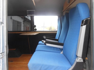

Отделка кабины водителя! (Фото 3шт)
Были победовские часы, решил использовать, ну и получился бардачок, - удобно, при езде по плохой дороге ничего не валится с панели.

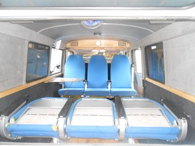

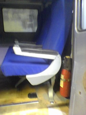

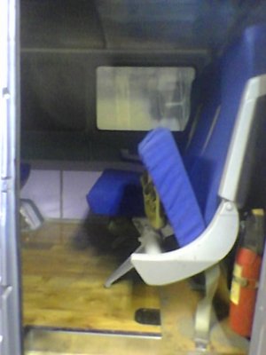

Прикупил кресла самолётные с ТУ в Ульяновске через интернет, получил и сразу на примерку в салон, мне понравилось, как будто по ZUKу делались. Лучшего и не надо, покрасятся, обошьются.
Из-за самолетных кресел у ЖУКа появилось новое имя ТуЗик так как многие надпись ZUK читают как ЗИК. Фото (4шт)

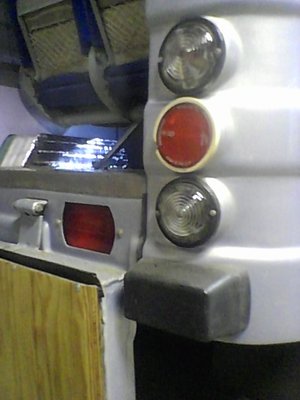

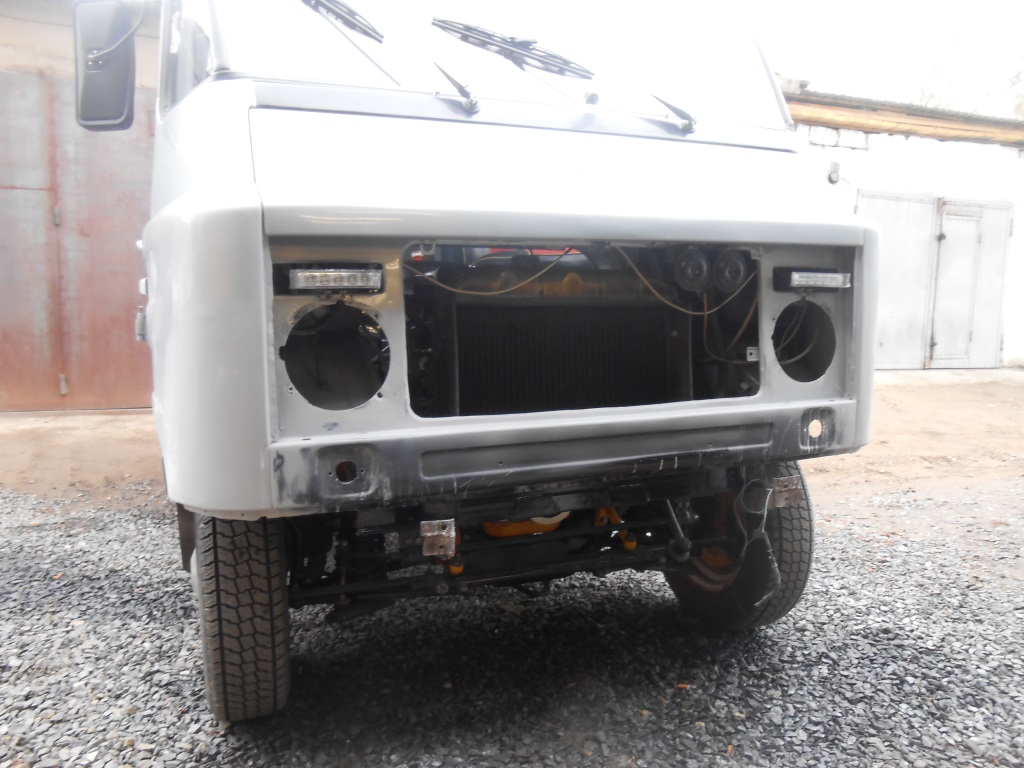

Задние фонари и оптика перед! Лампочки желтая и белая, а габарит и стопы на заднем бампере. Фото (2шт)

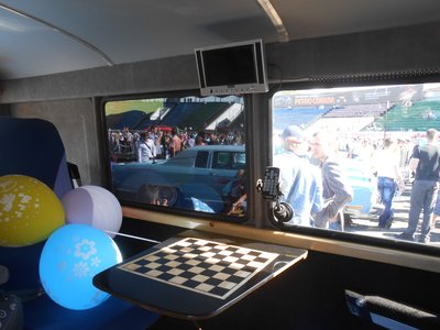

Шумоизоляция кабины: из фанеры 8мм изготовил накладки, обтянул кож замом с поролоном (простой толщиной 10мм), потолок - на ДВП наклеил двухсторонний скотч из хозмагазина, на него клеющую теплоизоляцию золотинкой на скотч, а на клеющую часть кожзам, переднюю часть кабины буду обклеивать герленом, а на него оклеивающийся карпет, сделаю так же, как сделал фургон. Третий год как отделал кабину, состояние как будто делал вчера!
Печки подцеплены с двух точек, ГБЦ и блока. Одна обратка в помпу, а другая - низ радиатора (впаивал патрубок). В фургоне отопления пока нет.
Немного фото по отделке салона фургона. Фото (6шт)
Замена переднего фартука на оригинал Фото (1шт)

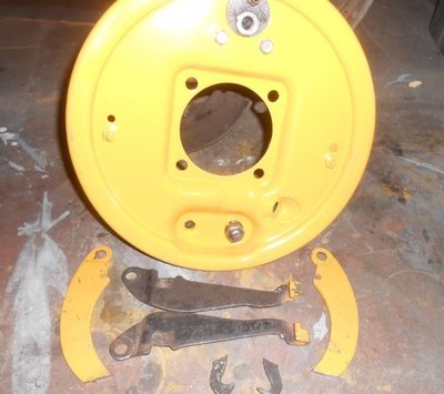

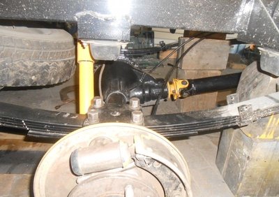

Установил задний мост и переделал тормозные щиты и рычаги от 24-ой "Волги" под родной трос ручника. Фото (2шт)

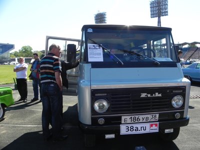

Диски родные, резина от Соболя. Испытание при поездке на БайкалМоторШоу в 1400км туда и обратно меня устроило, расход бензина на весь путь 160литров, в затяжной подъём на 5ой везёт с не большим экипажем, фото попозже.
Выкладываю фото с БМШ (Байкал Мотор Шоу) 2013. Фото (6 шт)

на выставке:
