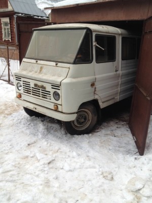

Daniil
Жук 18011Р, 1993
- таким его и обнаружил

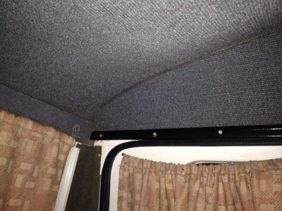

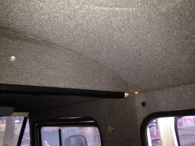

Daniil, а из чего по виду сделан потолок? ДВП и ковролин на нем? Можно подробнее фото переходов потолка в стеночку сзади и спереди пассажирского салона?

Фотографии перехода потолка в "стеночки". Никаких излишеств, стоит "враспор".
Спидометр действительно ищу поздний, ранний есть у самого, возможно потроха от уазовского удастся всунуть в родной корпус.
- передняя
- задняя часть

Daniil, спасибо за фото, в целом принцип понятен. По фото - на потолке ДВП с приклееным ковролином.
