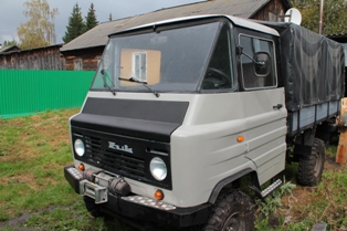

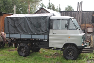

Добрые время суток, хочу рассказать свою историю знакомства и приобретения моего "жучка". Лет семь назад,проезжая мимо одного дома, всегда обращал внимание на необычный грузовичок. Вид у него конечно был плачевный. Ржавая до дыр кабина, рваный тент, гнилой деревянный кузов и разные покрышки. И надо же такому случиться. буквально через несколько дней вышло объявление о продаже этого автомобиля. встретились с хозяином, договорились о цене. И вот началась наша история. Ремонт начался с кабины, я ее основатель проварил, покрасил на скорую руку. Гнилой деревянный кузов частично восстановил, заменив доски. Тент снял и зашил, покрышки взял от ГАЗели. Вид машины стал пободрее, но руки чесались взяться капитально. В дальнейшем были успешные попытки установки МКПП от ГАЗ 24. На установленных колесах не хватало проходимости, заменил на нивовские. Как то по весне поехал вывозить мусор и застрял на ровном месте, помучившись, решил сделать из него полноприводный жук. И в течении 5 лет. покупал, находил, нужные запчасти, используя в основном уазовские, для чего был куплен донор. Работал в основном зимой, в выходные. К сожалению первые фото автомобиля не сохранились. Добавляю фото результатов моей работы за эти 5 лет.

Молодец. Колоссальный объем работ проделан. :clap: Фотографий еще в студию.

DiMer, Добро пожаловать! Очень симпатичный и ухоженный грузовичек получился! Сразу несколько вопросв - какова погрузочная высота кузова получается? Какая резина установлена?

Всем Здравствуйте,спасибо что приняли меня в ваши ряды.Я постараюсь по чаще принимать участия в форуме.У меня есть не много фоток ремонта и переделки ЖУЧКА,куда их лучше выкладывать? Погрузочная высота платформы 105-110 см.Резина Форвард Сафари 500 на УАЗовских дисках.

Приветик! Зачётный аппарат! У меня на авто передний мост на рессорах, жестковато конечно. Как на пружинах?

Много еще не ездил,идёт вроде мягко.Пружины волговские.

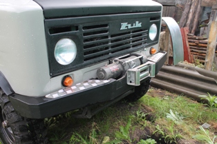

А можете фото передней подвески сделать?
