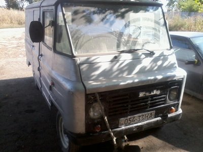

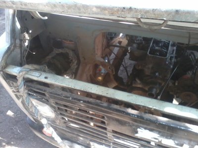

Здравствуйте! Давно хотел представить своего жука, но целый год руки не доходили. Купил его в сентябре (или октябре=))2016 года. Не сказал бы что в плохом состоянии, но не на ходу. Притянул его на буксире. Колеса все разные при чем по диаметру дисков и по резине. Помпа течет и подшипникам капец. Давление двигатель показывал 1 когда заводили и проверяли (думал сразу ставить другой от газ 24, сосед продавал недорого). Кузов для грузового фургона сохранился не плохо.

Жук действительно из Запорожья по техпаспорту, но продавался в Мариуполе уже у другого хозяина. На RST искал вообще прицеп к легковому автомобилю (чтобы по хозяйству был- живу в частном доме, постоянно то дрова то стройматериалы...) и он мне попался случайно на глаза. Даже не знаю почему мне он так понравился, я поехал проверил его (хоть он и стоял неизвестно сколько времени и в двигателе были сняты верхняя и боковая крышки- прикрутив их он завелся) из за маленького давления в двигателе мне скинули цену, грубо говоря на цену другого двигателя и я его забрал.
Добавлено спустя 8 минут 49 секунд:
дальше начался ремонт и подготовка его к переезду домой на расстояние 650 километров в Одессу.

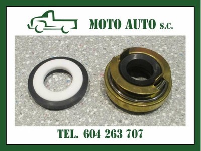

В итоге перебрали помпу, поменяли подшипники, а сальник был с трещиной (на фото видно) поэтому вода вытекала. Заказал в польше у знакомых уплотнительное кольцо и сальник. Дальше поменяли толкатели в двигателе (тоже с Польши приехали). Поменяли прокладки (комплект кстати Сусанин мне прислал=)), поменяли масла. отрегулировали клапана и давление в двигателе поднялось до 5. Купил диски от волги 21 и резину б/у. Сделал из волговских и москвичевских держателей дворников дворники на жука.
