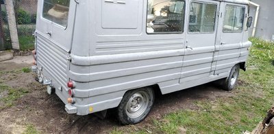

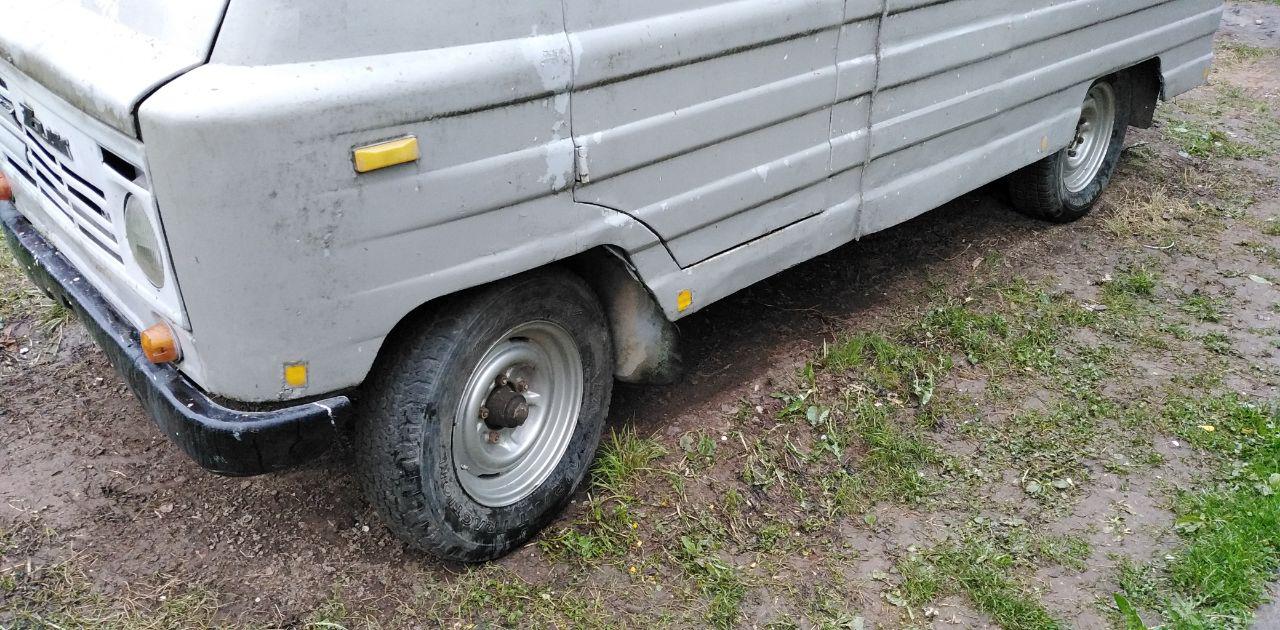

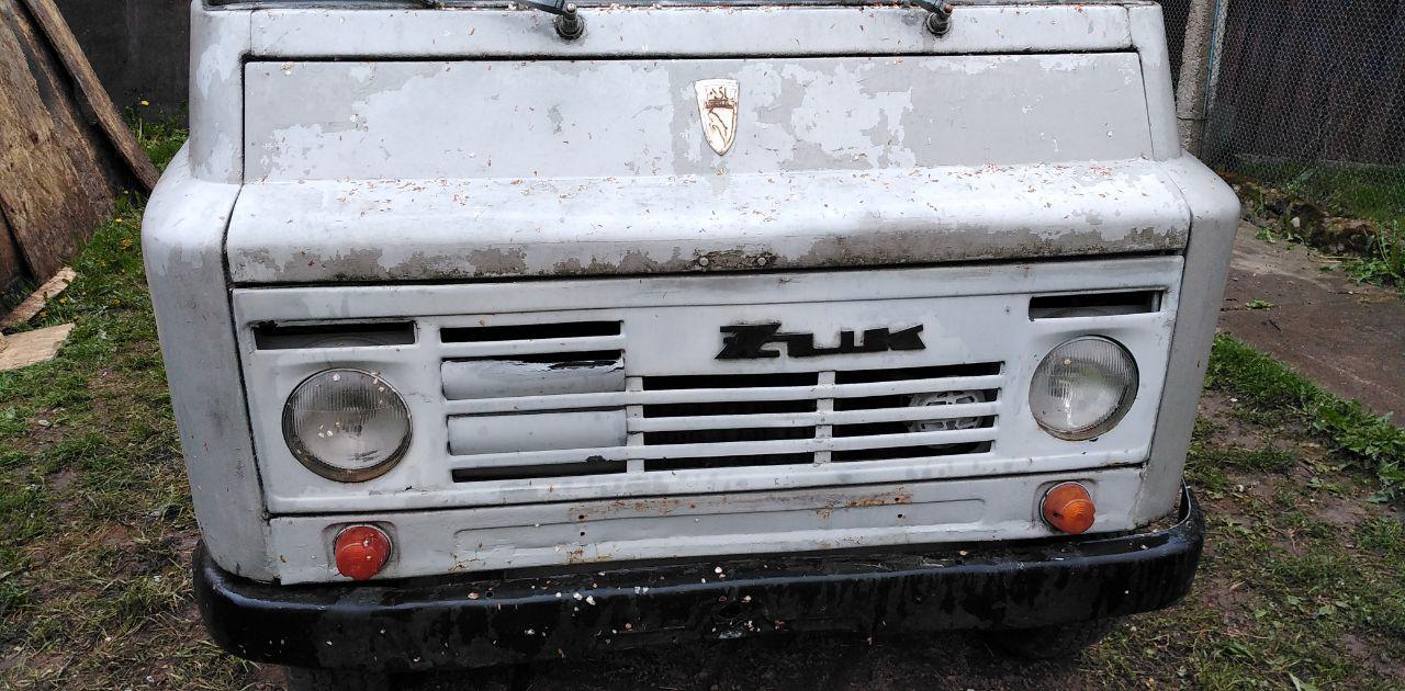

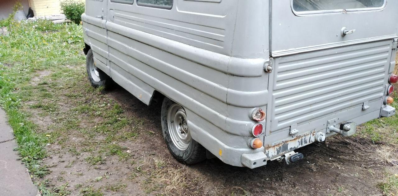

Итак, по внешнему виду это Zuk-А07 грузопассажирская модификация. Видны некоторые моменты кузовного ремонта, колесные диски после покраски скорее всего с Волги или РАФа. Внешне по кузову все родное, кроме повторителе поворотов сбоку и держателе дворников. Зато присутствуют даже шильдик Zuk на передней решетке и эмблема козлика на капоте! :clap: А это многого стоит!

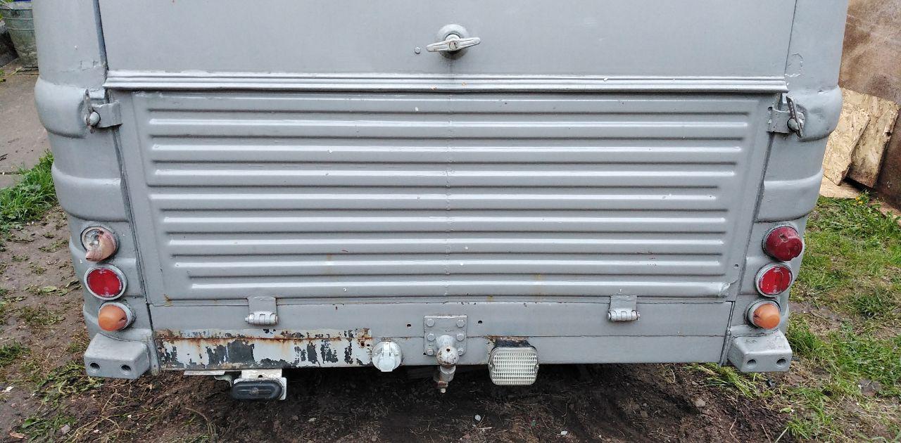

Задняя дверка из радиаторов отопления это просто чудо-чудное :biggrin:

Serzhi. А теперь про саму машинку. Как по мне она в состоянии на твердую 4-ку ( по 5-тибальной шкале). В этого Жучка имеет смысл вложить средства, руки и душу.
Поздравляю. Пусть поступление средств по проекту,- будет достаточным. Удачи и везения.

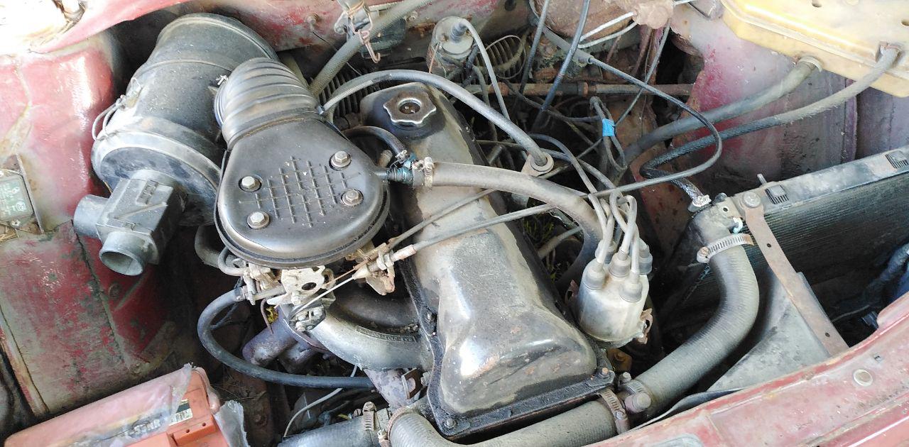

Недавно в закрома родины упал двигатель ВАЗ 2106 1,6л с Москвича 2141 и пришла в голову идея, почему бы и ... да)))
Как понимаю - прецеденты были и результат вполне даже ,если не грузить по тонне груза.
Двигатель из СССР, с машины 1988 года.
По идее ВАЗ "пихло" и ВАЗ 5 ст КПП - это не только дешево, просто, экономично, но и при сохранении родного моста, подвесок и тормозов вполне адекватное сочетание для крейсерской 100 в час и нечастого повседнева.

Я видел, один тип поставил жигулёвский двигатель на газель. Так чтобы она могла двигаться в гору, он поставил вторую коробку передач. То есть две коробки друг за дружкой.
Сообщение #10 Костик » 06.07.2020, 16:19
Где-то про две коробки на газели я тоже слышал.
По теме, ИМХО, ерунда. Будет овощ - лишком низкий крутящий момент. ЗМЗ-402 выйдет в те же деньги и трудозатраты.

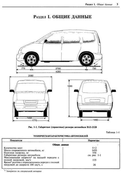

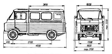

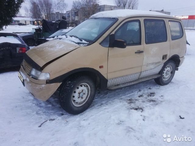

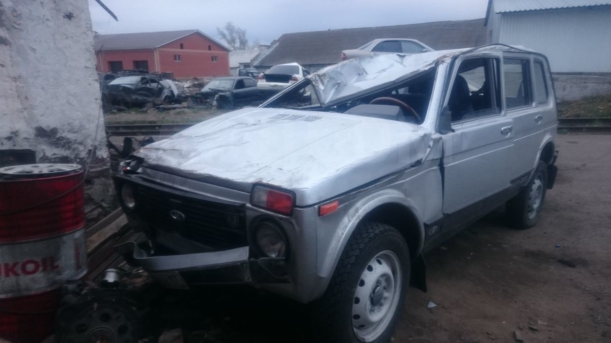

Смотрите, берем ВАЗ-2120 (их есть у меня, имею донор на клиентскую, в идеале взять ещё)
В теории можно взять и ВАЗ-2131 (перевертыш или некомплект по кузову стоит вполне бюджетно)
но лучше Надежду. Из-за неимением кузовных и гнилости они тоже вполне доступны

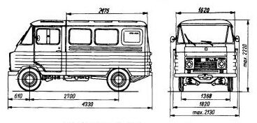

Далее делаем массогабаритное сравнение (вес, база ,колея)
Жук
ВАЗ-2120 Надежда
В идеале бюджетно можно получить длиннобазную ниву на раме и с кузовом ЖУКа в ретро-стайле и даже на родной разболтовке)))
Если не перегружать (5 пассажиров и багаж) - то может получиться неплохой экспедиционник, пригодный и для повседневной эксплуатации
