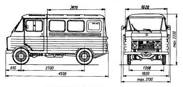

Если мыслить чуть ширше, чем свап двигателя ВАЗ 1,6
Смотрите, берем ВАЗ-2120 (их есть у меня, имею донор на клиентскую, в идеале взять ещё)
В теории можно взять и ВАЗ-2131 (перевертыш или некомплект по кузову стоит вполне бюджетно)
но лучше Надежду. Из-за неимением кузовных и гнилости они тоже вполне доступны
Далее делаем массогабаритное сравнение (вес, база ,колея)
Жук
ВАЗ-2120 Надежда
В идеале бюджетно можно получить длиннобазную ниву на раме и с кузовом ЖУКа в ретро-стайле и даже на родной разболтовке)))
Если не перегружать (5 пассажиров и багаж) - то может получиться неплохой экспедиционник, пригодный и для повседневной эксплуатации
Критика приветствуется
