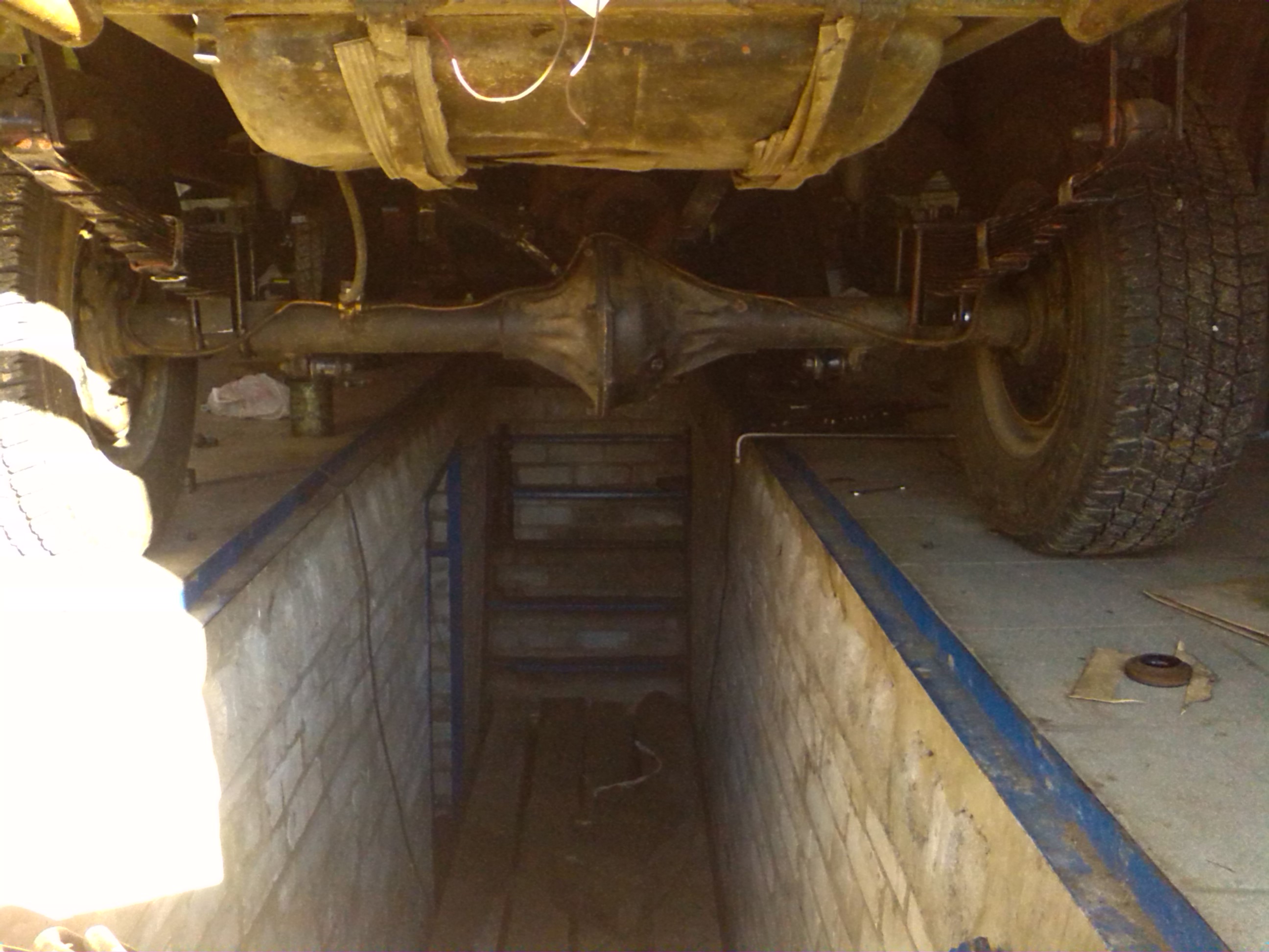

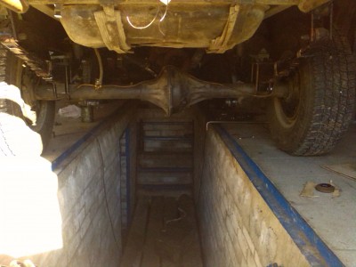

Мост решено было менять по трем причинам.
Во-первых, колея на УАЗе шире на 70 мм. Вроде и мелочь. Но при езде по бездорожью это скажется на проходимости.
Во-вторых. При включенном полном приводе из-за разницы радиусов,при поворотах будет сжирать резину и нагружать трансмиссию.
В-третьих.Это самая главная причина. Я долгое время ездил на 1,5 литровом моторе и удивлялся. Как он такой дохлый тягает такой вес машины. Секрет открылся при вскрытии заднего моста. Передаточное число ГП при 1.5 двигателе совсем не 5.125 (41/8).А немного больше. 5.857(41/7)!!!!!.
vagprofi писал(а):Слава, а что будет доделывать мастер? Какие задачи Ты перед ним ставишь?
Мы договорились таким образом. Я ставлю мост прикручиваю колеса. Прокачиваю одно колесо ,для торможения.Готовлю его к транспортировке в его гараж. Он мне выставляет угол наклона заднего моста. Собирает полностью тормоза.Делает проставку на передний кардан. Переделывает крепление раздатки и рычаги управления раздаткой. В общем трансмиссию и тормоза. Не люблю я тормоза делать. Не мое это.
vagprofi писал(а):Даешь Тарпана из нержавейки!
Тяжелый будет однако.Все гайки М8-М10 стоят нержавейка.

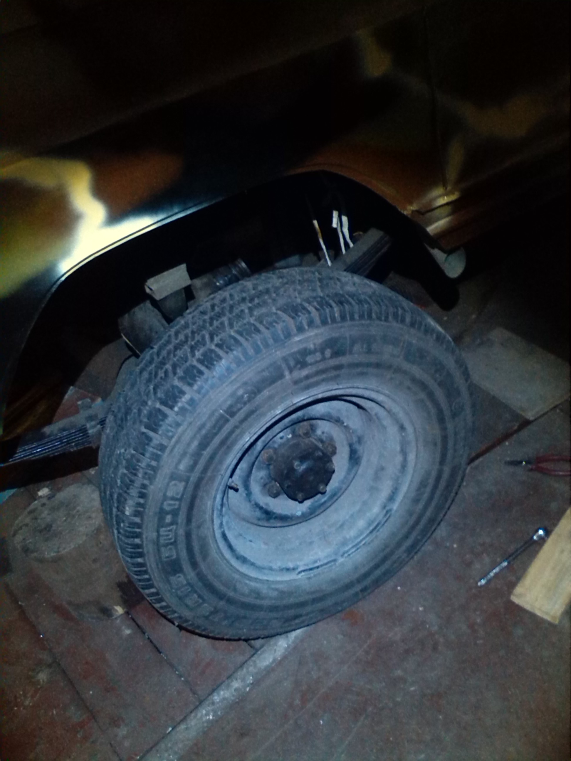

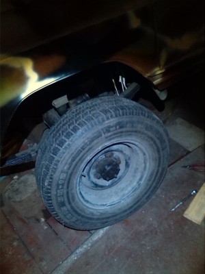

Сегодня удачно поработал в гараже. Мост уже стоит на месте . С колесами и снятый с домкратов.

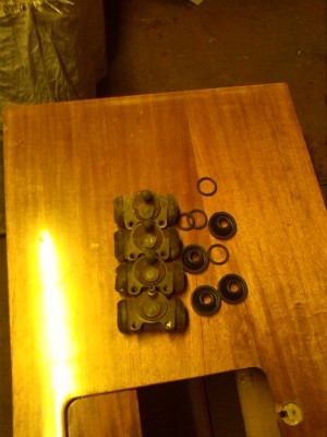

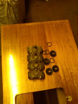

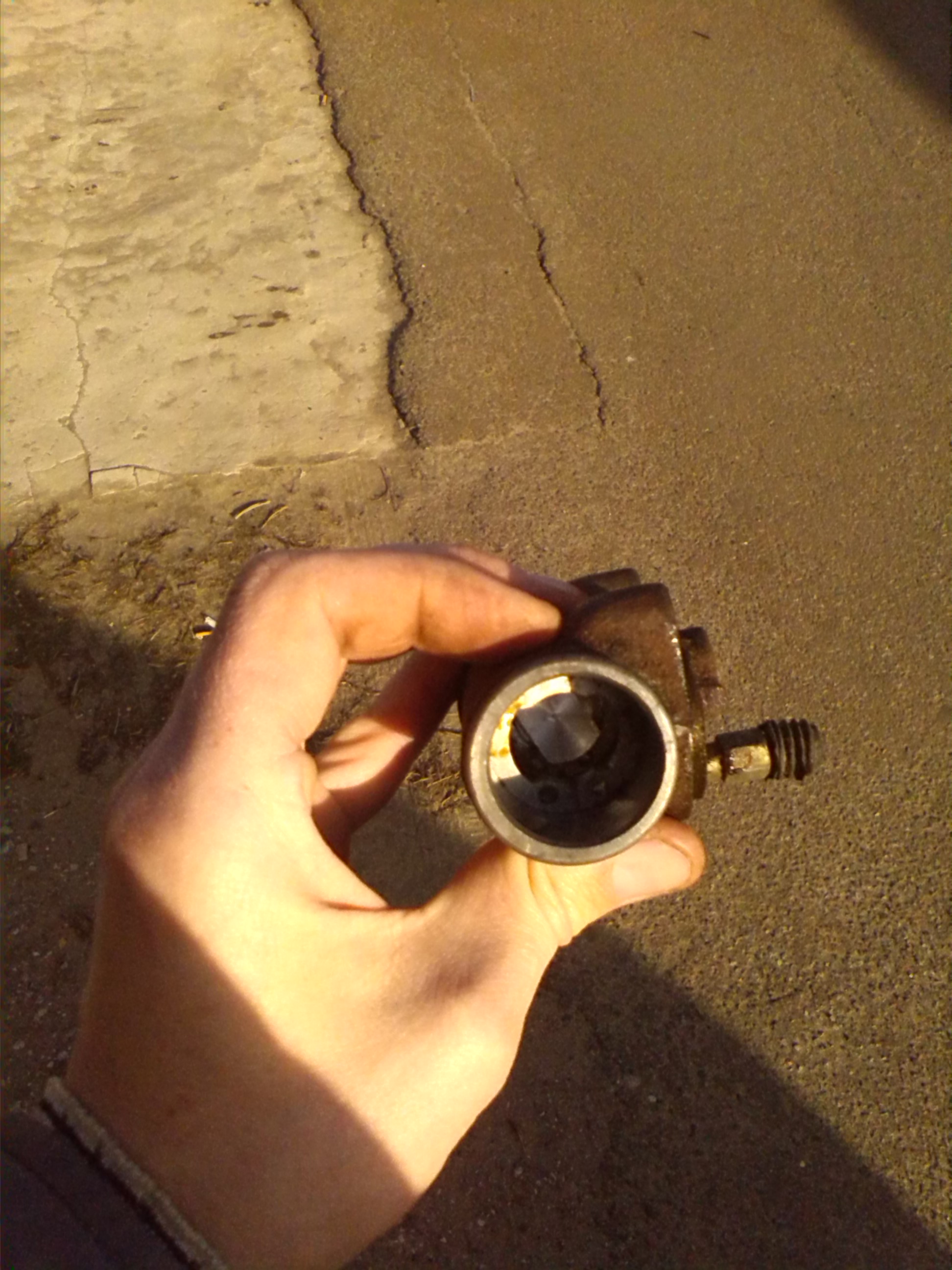

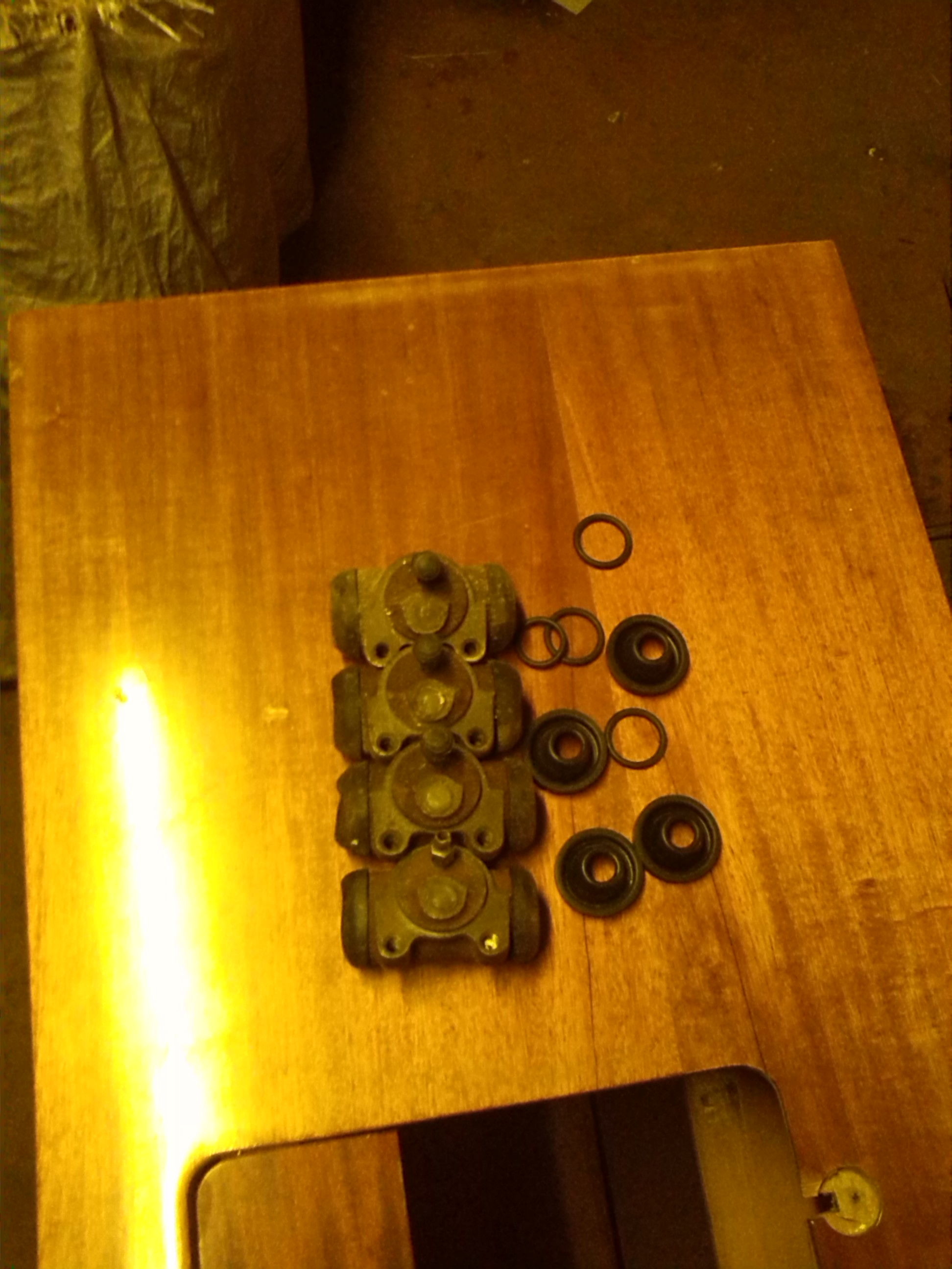

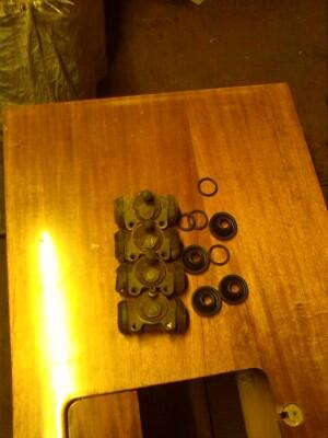

Решил поставить на задний мост тормозные цилиндры от Волги 24.Думаю не надо рассказывать ,чем они лучше.Пошарился по магазинам- цена от 8$ за один и выше.И тут как в пословице -на ловца и зверь бежит. Сосед попросил перевезти вещи из гаража. Нашел у него 4 тормозных цилиндра. Абсолютно новые. Говорит :"Еще те ,СССР". Забрал все ,так как цена просто смешная. Заплатил за 4 штуки 13 $.Плюс пыльники и уплотнительные кольца ,в подарок.
Сообщение #124 vagprofi » 18.03.2016, 08:09
Халява, Сэр)) :wink:
Сообщение #125 Tarpanovod » 18.03.2016, 22:39

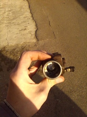

По совету товарищей с нашего форума проверил тормозные цилиндры. Вскрытие показало-все в норме.Они самоподводящиеся.

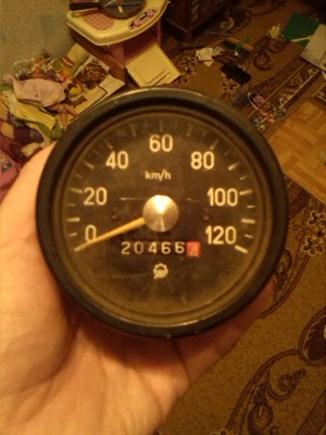

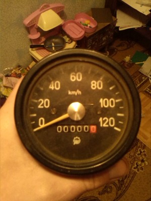

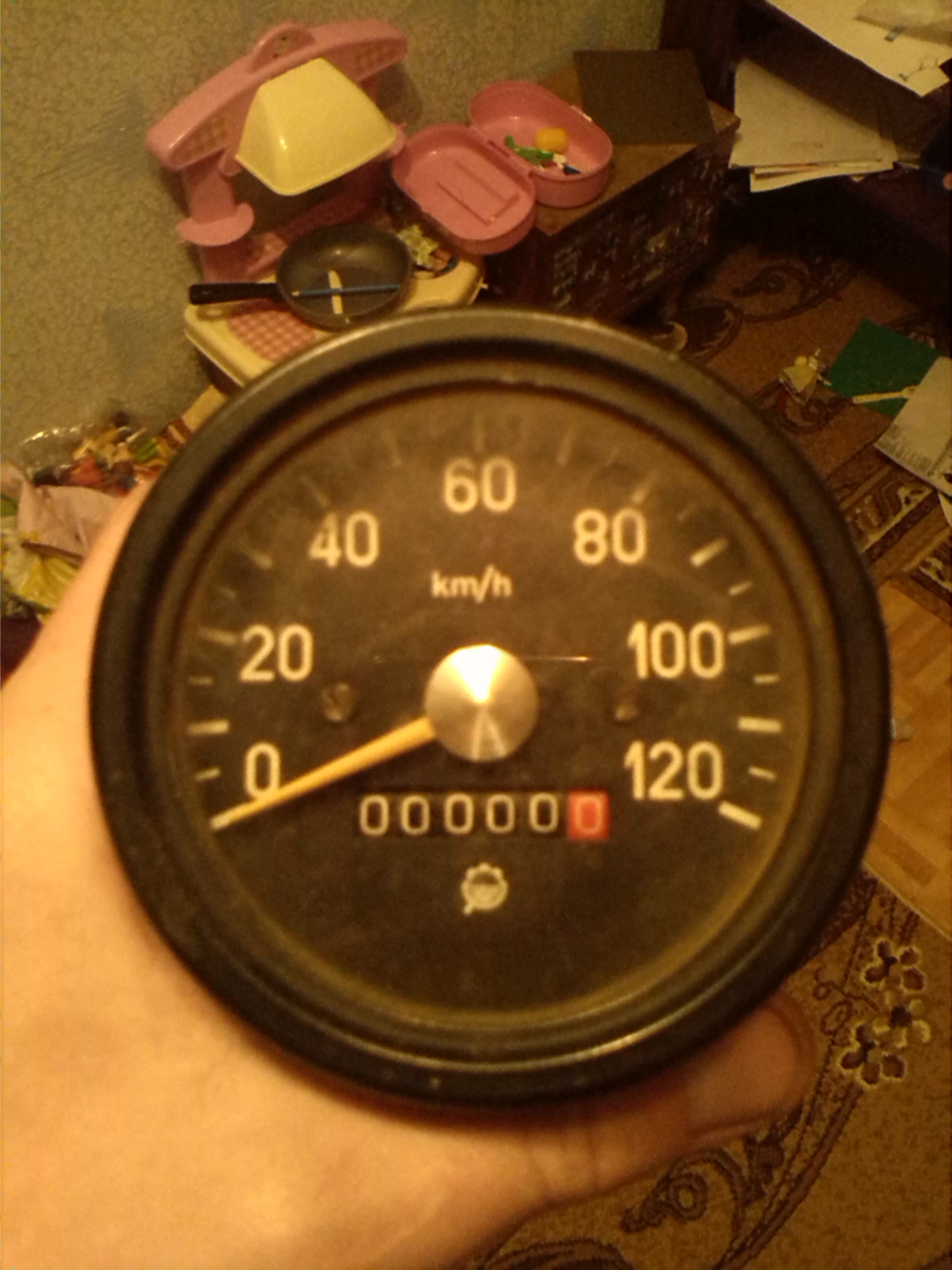

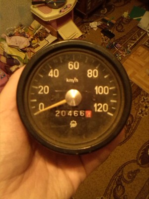

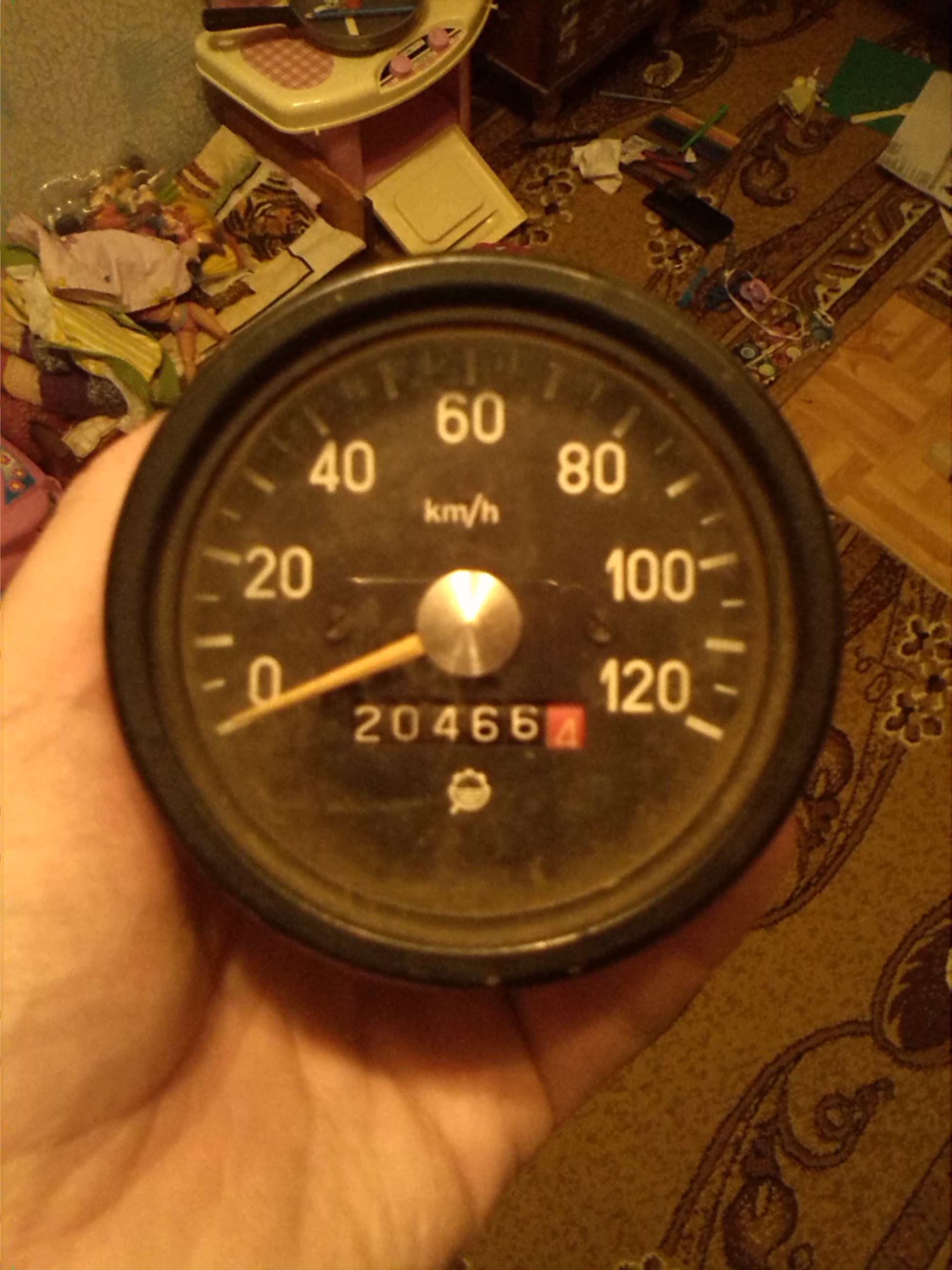

Сегодня день не прошел даром. Готовимся к отъезду из родного гаража.Зацепился сегодня со спидоодометром.Раньше он был включен в Фордовскую КПП. Естественно показания никуда не годились. Я ездил по тахометру и в принципе хватало. Сейчас у меня появился выход для спидометра из раздатки.
Поэтому сегодня разобрал его и обнулил. Кто-то начинает жизнь с "чистого листа", Тарпан начнет с "чистого нуля".

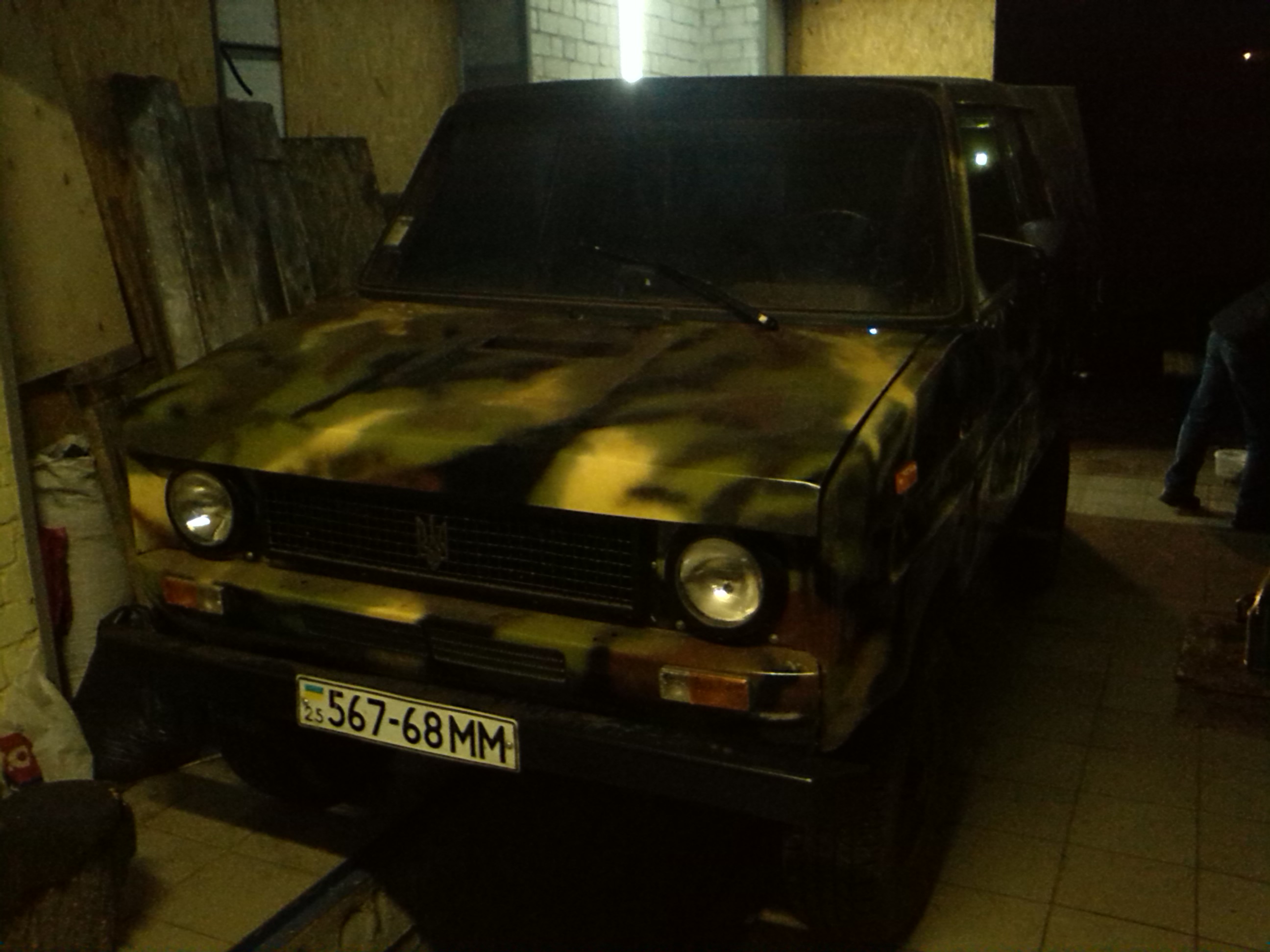

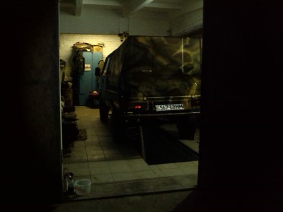

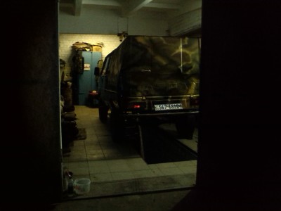

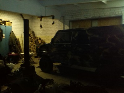

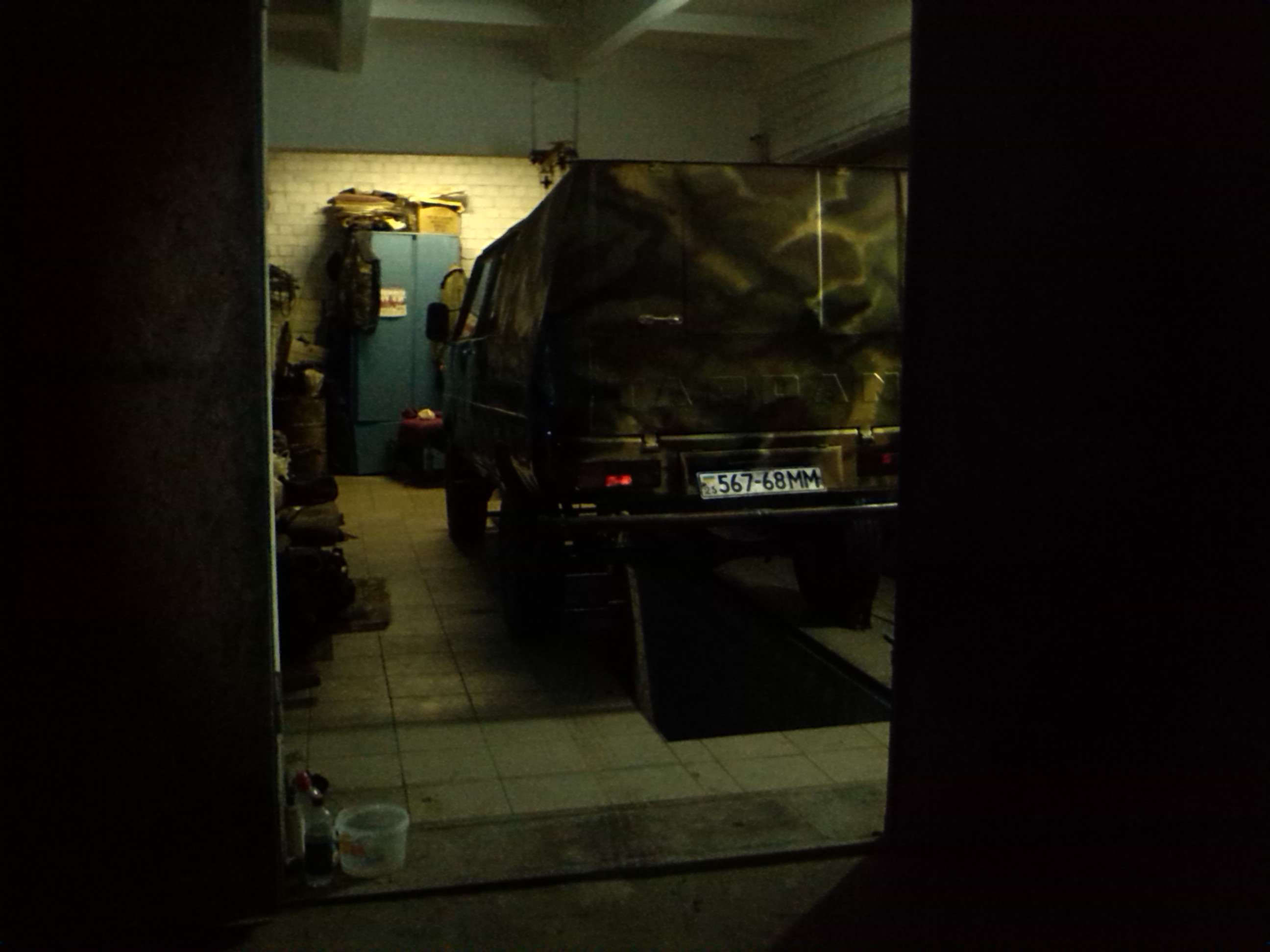

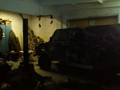

Всем привет. Понедельник говорят "день тяжелый".А про вечер ничего не говорят. Целый день в гараже не было электричества.Но это особо не помешало моим планам на вечер. Думал как сделать проще и лучше. Ехать к мастеру 7 км.На пути два светофора . Как бы немного . Сначала обзвонил эвакуаторы . Цена 350 грн.(13$) и не торгуются. Сделал я звонок другу,тот согласился оттащить бесплатно. Подъехал Спринтер прицепили мы Тарпана и в путь.20 минут и нас ждут с открытыми воротами. В общем все получилось как планировали.Загнали машину и по домам.

Сообщение #129 Tarpanovod » 22.03.2016, 14:14
Надеюсь и мастер будет "с большой буквы "

Tarpanovod писал(а):прицепили мы Тарпана и в путь
Надеюсь Ты был за рулем Тарпана? Как впечатления? Когда крайний раз рулил им?
Сообщение #131 Tarpanovod » 22.03.2016, 16:56
Сусанин писал(а):Надеюсь Ты был за рулем Тарпана? Как впечатления? Когда крайний раз рулил им?
Конечно я был за рулем. Впечатления только позитивные.При переезде через "лежачего полицейского" стукнул мостом по двигателю.После установки аммортизаторов это проблема уйдет.Ничего не гремит ,не стучит.Приятно ехать,хоть и на буксире. Последний раз наверное, года два ,как рулил.

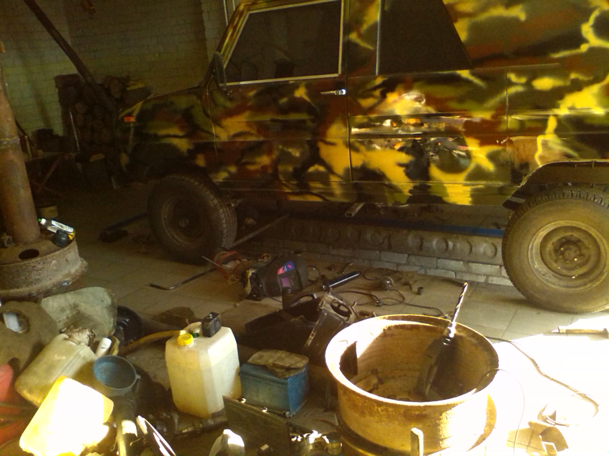

Вчера снимал старые номера с машины, мастер занимается -работа кипит. :pray:
Сообщение #135 Tarpanovod » 26.03.2016, 19:42

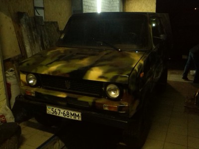

Сегодня привозил кое-какие запчасти к машине. Уже поставлены 3 аммортизатора. Тормоза собраны -и перед ,и зад.Мосты выставлены по наклону хвостовика. Процесс идет очень бодренько. :clap:

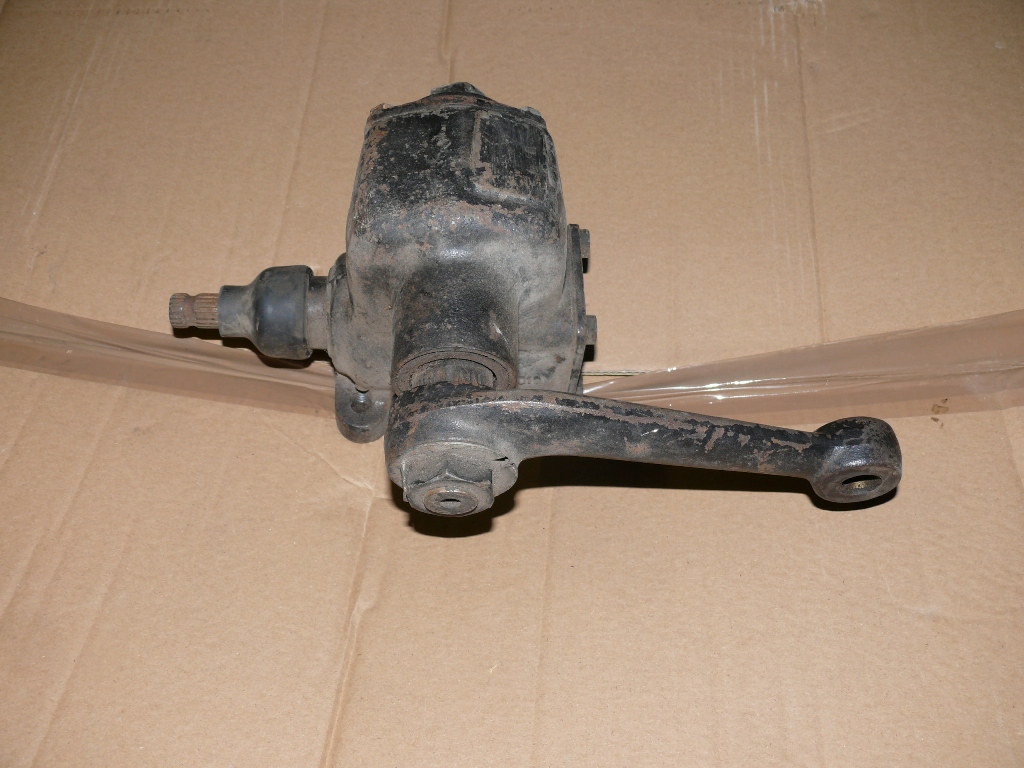

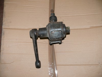

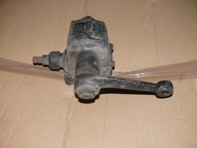

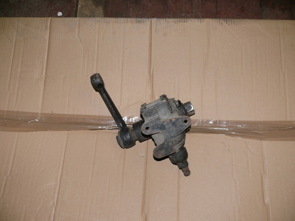

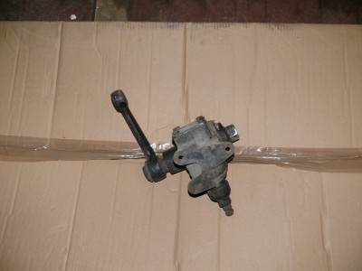

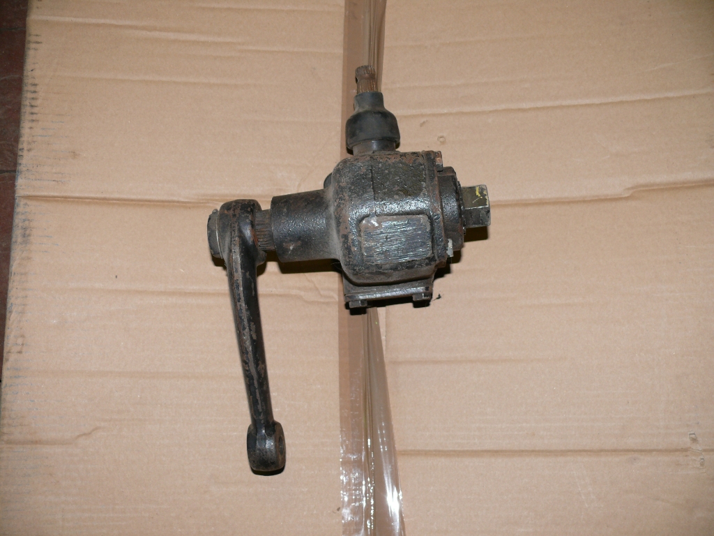

Добрый вечер. А вечер снова очень добрый. Кто ищет ,тот всегда найдет. У меня сегодня появился абсолютно новый (муха не успела присесть) рулевой редуктор. Нашел его в Киеве. А сегодня в гости приехал брат и по дороге забрал его и привез.Как тут не напиться ...Внутри даже масла нет. :clap:
Вот и фото.
Сообщение #138 vagprofi » 29.03.2016, 12:21
Он там хоть не заржавел внутри?
:eek:
Сообщение #139 Tarpanovod » 29.03.2016, 13:48
Сходил в гараж. Открутил пробку на редукторе. Никакого,даже намека на следы ржавчины.Залил масло, прокрутил в обе стороны . Все четко. :smile:
Редуктор мне обошелся по смехотворной цене. 20$+пиво с братом попили.

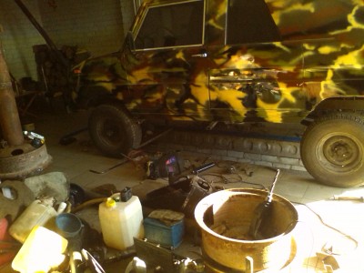

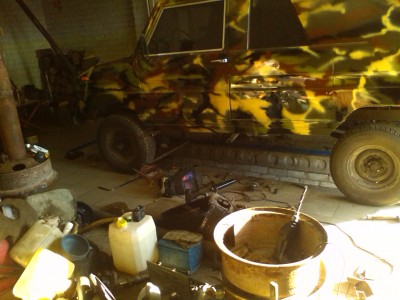

Сегодня проезжал мимо Тарпана,да и заехал посмотреть.Работа подходит к логическому завершению.В понедельник договорились заводить двигатель и проводить ходовые испытания.
