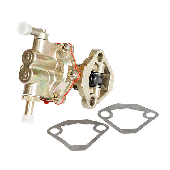

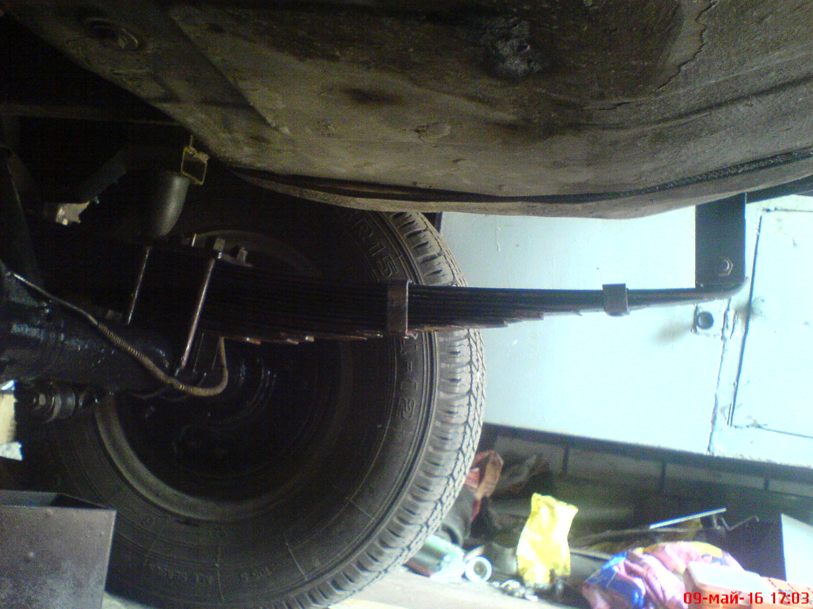

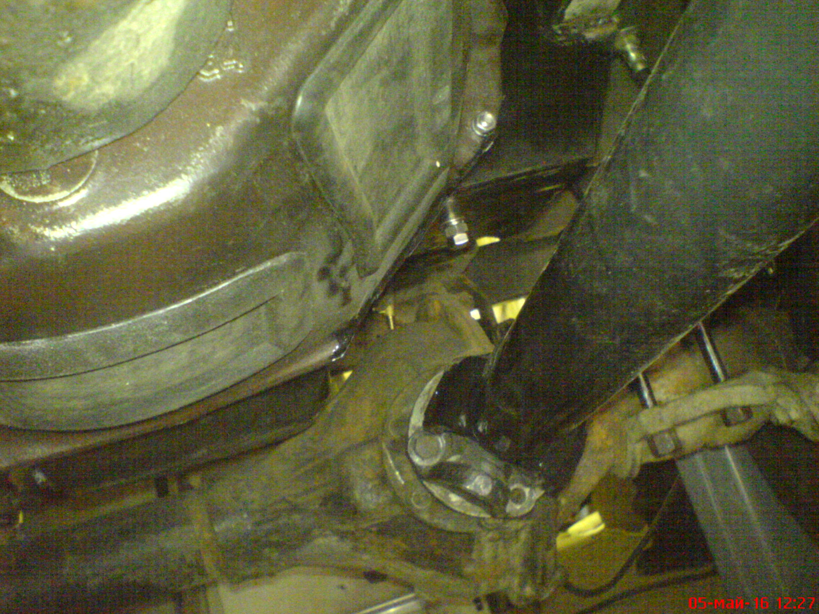

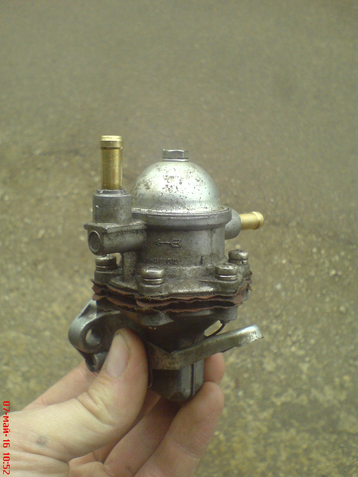

Сегодня решил завести на бензине. Так как карбюратор ставил другой,решил проверить.Ничего не получилось. Оказалась порвана мембрана бензонасоса.В свое время поставил механический плунжерный насос.Повелся на новинку.На поверку оказалось -просто дерьмо.Во первых мембран в старой модели было две. В этом одна. Во вторых он неремонтопригоден. При прорыве мембраны - в мусор. Она завальцована .В третьих-штуцер выхода бензина плохо запресован в корпус ,вытягивается вместе со шлангом. Кардан хоть радует. Расстояние получилось приличное.

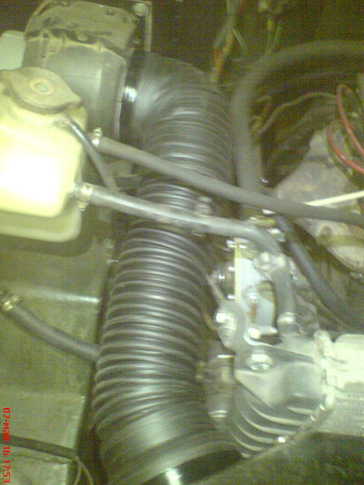

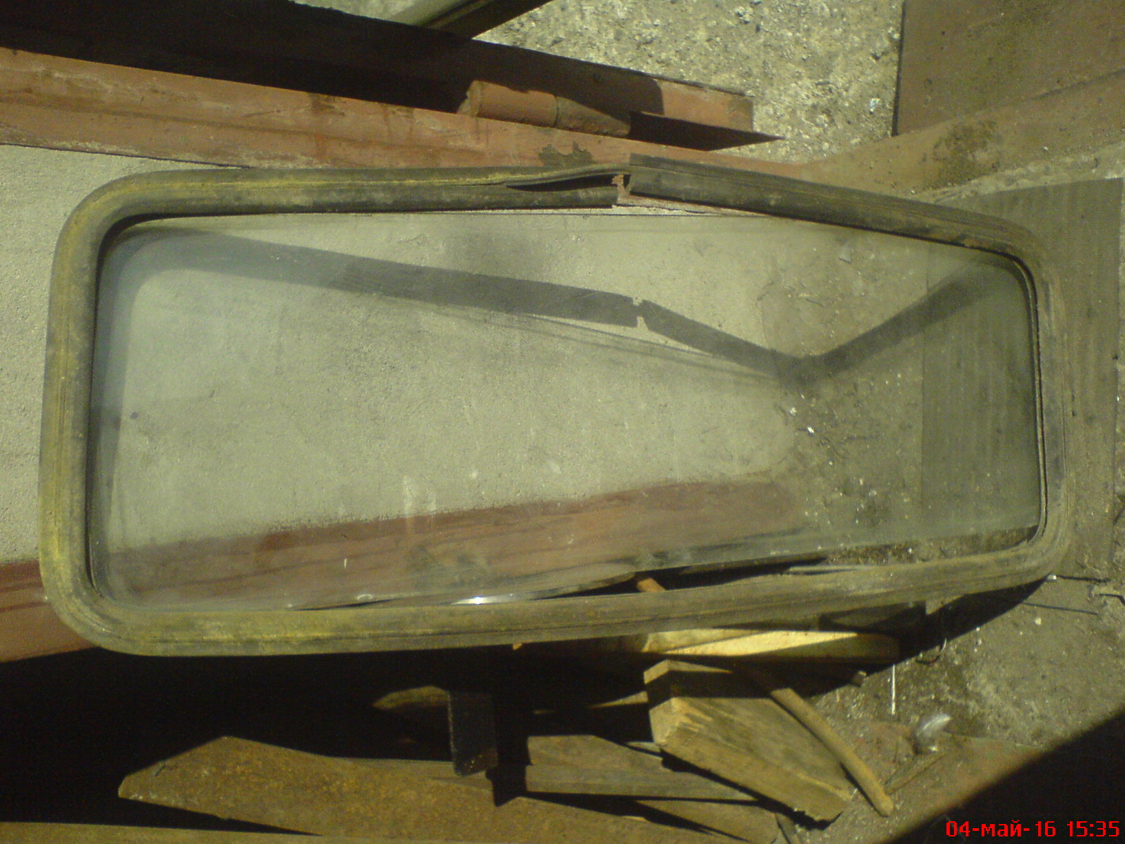

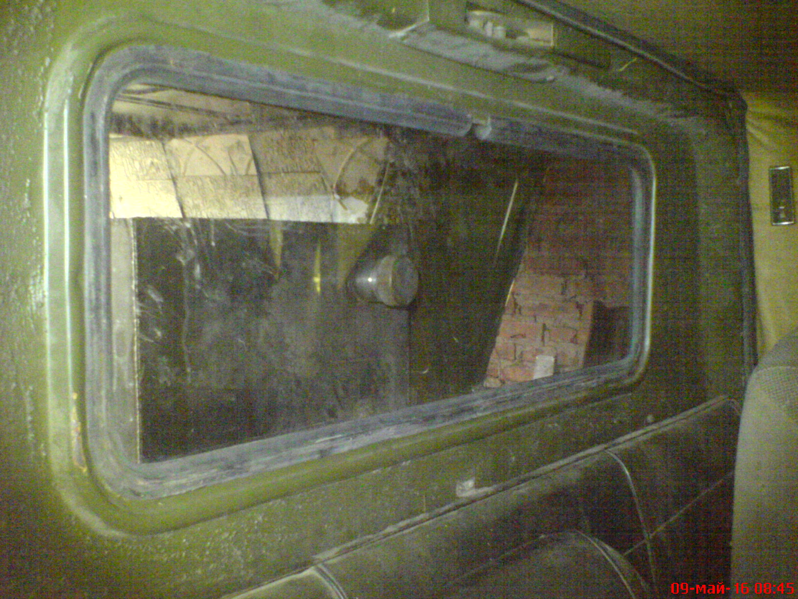

Немного уделил внимания машине.Взял у товарища бензонасос от ВАЗ-2101.Обычный классический.Поставил,качает хорошо.Облагородил "убого-колхозную" трубу воздухопритока для печки.Обмотал в два слоя сырой резиной и резиновой изолентой сверху.И смотрится красиво и немного шумоизолирует.Отмыл и вставил стекло в перегородку между кузовом и салоном.

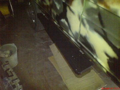

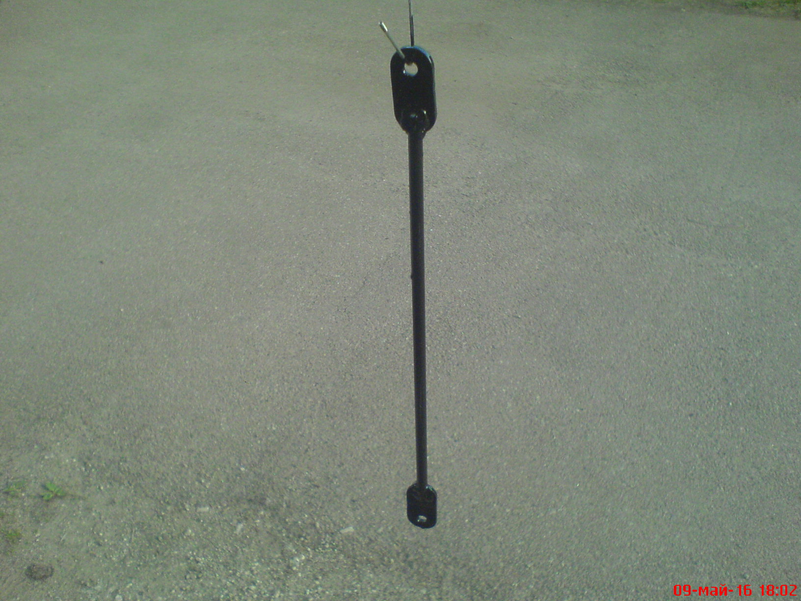

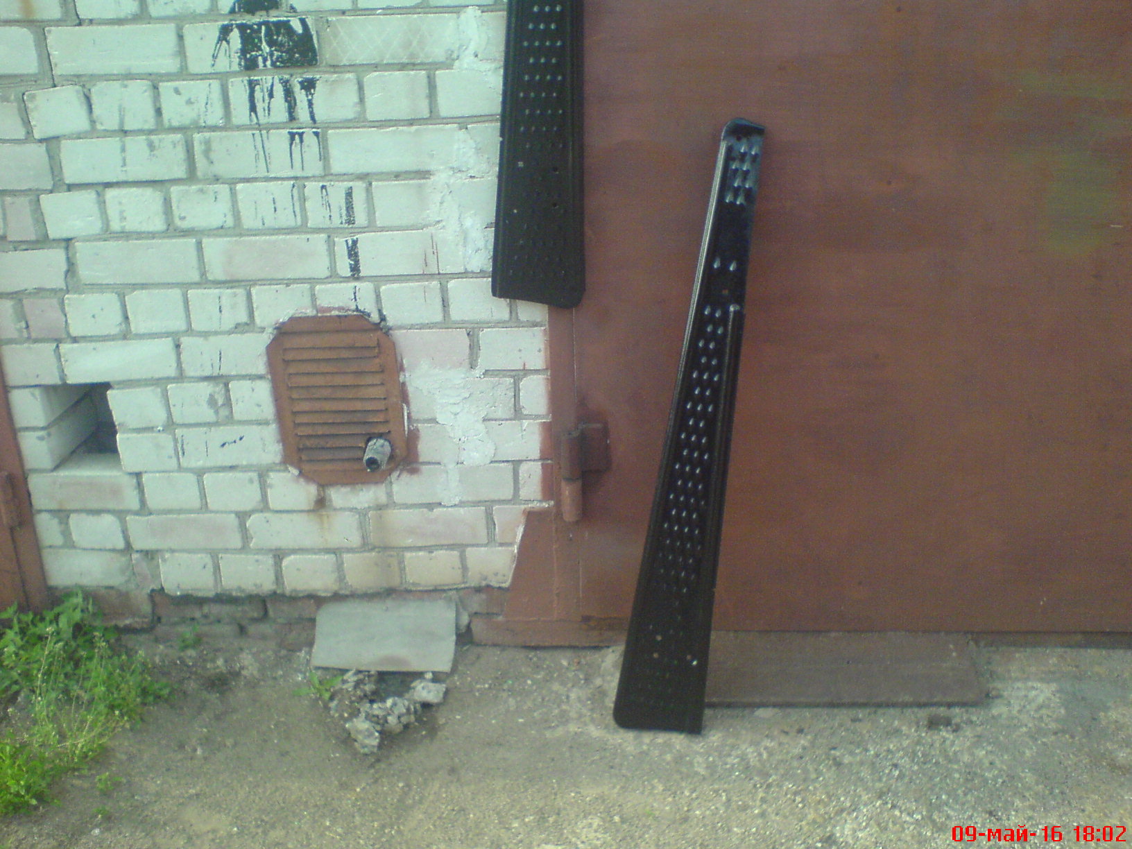

Процесс идет усиленными темпами.Подрезал немного старое покрытие в салоне. Покрасил места сварки аммортизаторов и раздатки.Сделал вторую тягу крепления радиатора охлаждения.Не мог ее раньше сделать из-за неустановленного переднего аммортизатора.По мере сборки машины нарисовался еще вопрос по бензобаку.Заливная труба с завода идет составная .Из-за этого малый уклон и стыки с резиновой трубой сопливят.Решил сделать трубу цельную из металла.По хорошему нужно сделать новые подножки и опустить их немного пониже. Но пока оставлю старые. Они у меня от ГАЗ-69.Поставил декоративные колпаки на колеса. Был удивлен тем что муфты включения передних колес не упираются в них. На УАЗах часто вижу ,вырезают дыру под них.

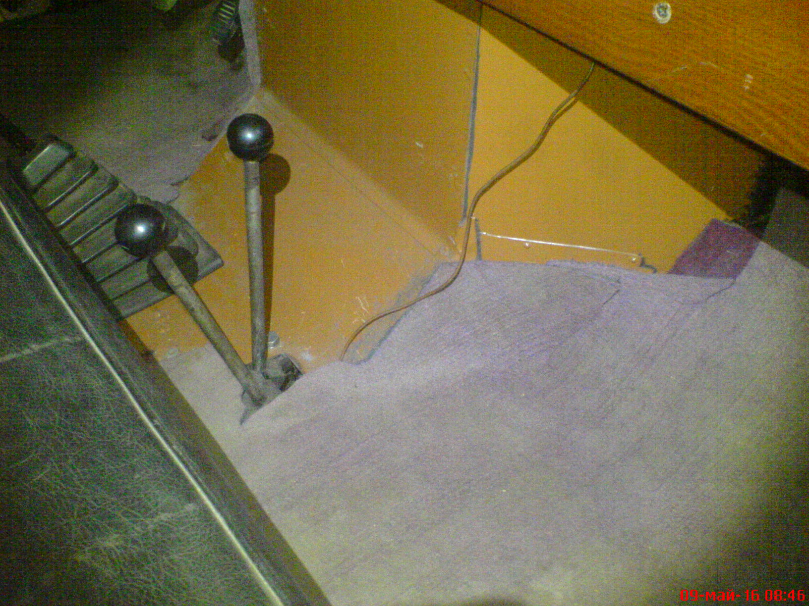

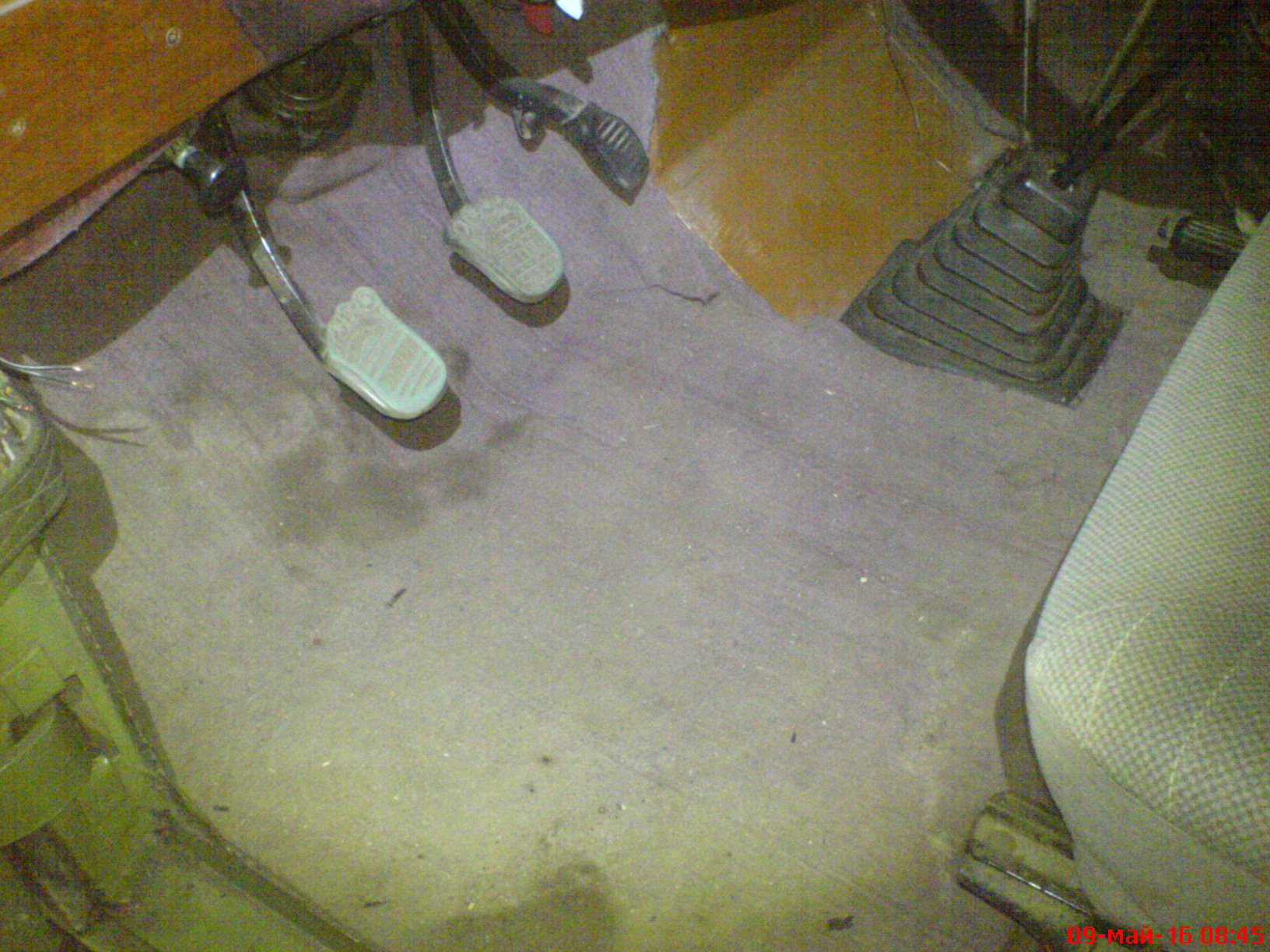

Слева в салоне
Справа в салоне
Подножки
Стекло в кузов.

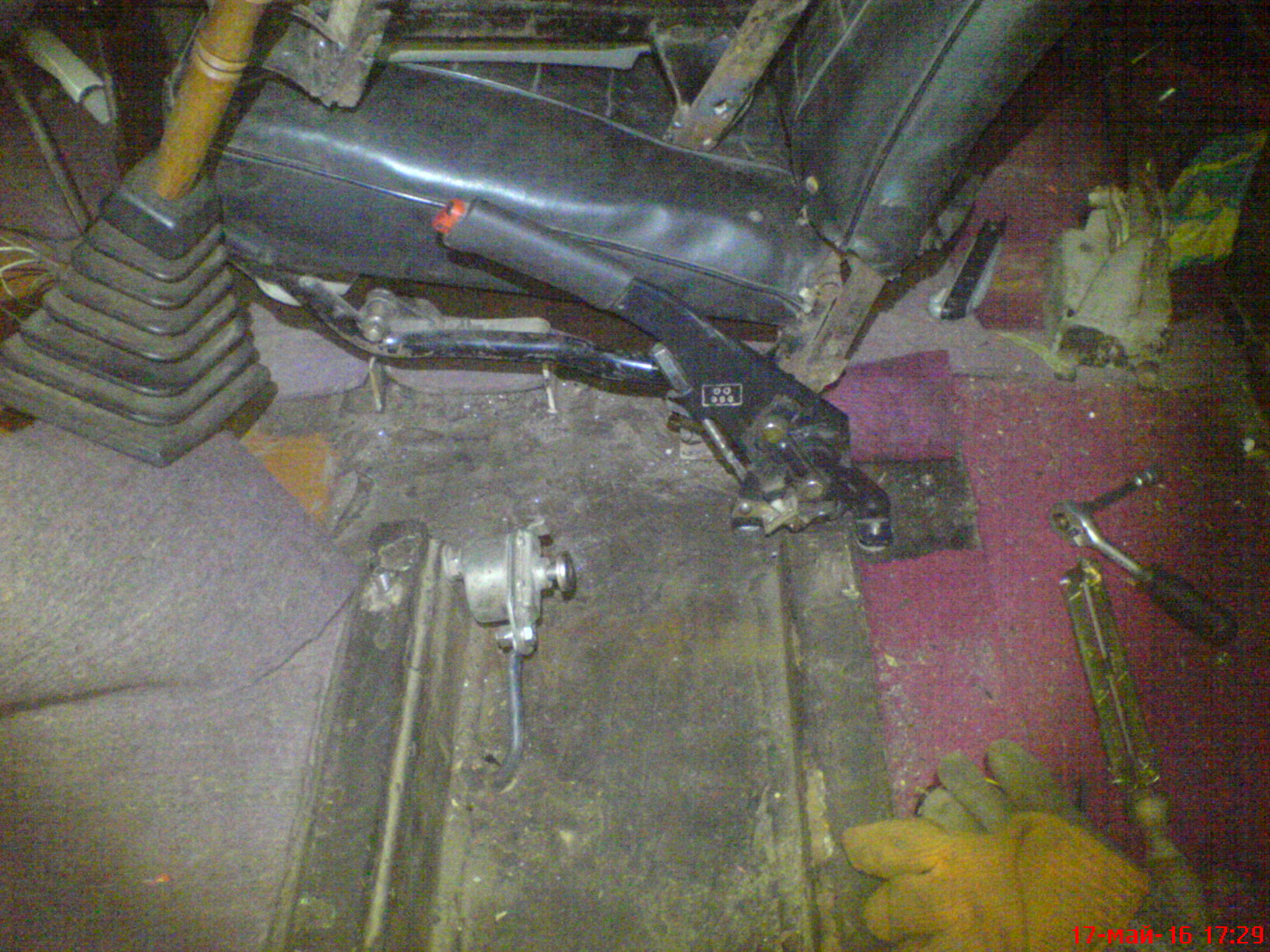

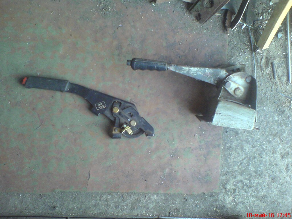

Так же надо сделать ручник .Точнее трансмиссионный тормоз.Раньше рычаг стоял слева от водителя. Как бы удобно .Потому что между сиденьями практически нет места.Но есть один неприятный момент.Сидишь в машине ,затянул ручник-а надо выходить. А тут елда такая торчит :cry: .Я его раньше затягивал уже после того как слезу с сиденья.
Корпус ручника сам по себе большой и ставить между сидений сложно конструкционно. И тут я вспомнил ,что у меня в подвале лежит на полочках разобранный автомобиль Фиат Темпра . И вот чудесный ручник.Узкий с выключателем.Мечта инженера-механика. В общем стоит уже ручник . Осталось привод снизу доделать. Так как раздатка немного правее стоит.

Слева Фиат справа мой

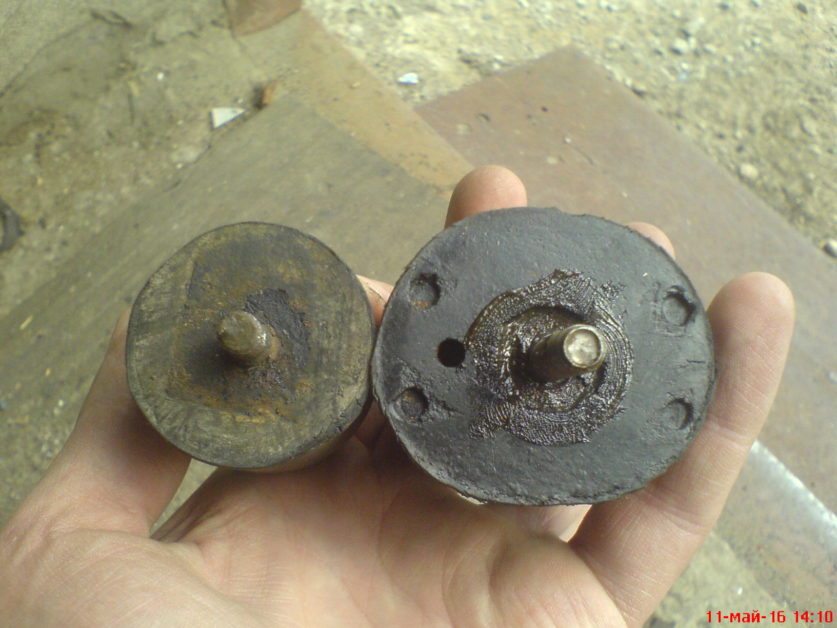

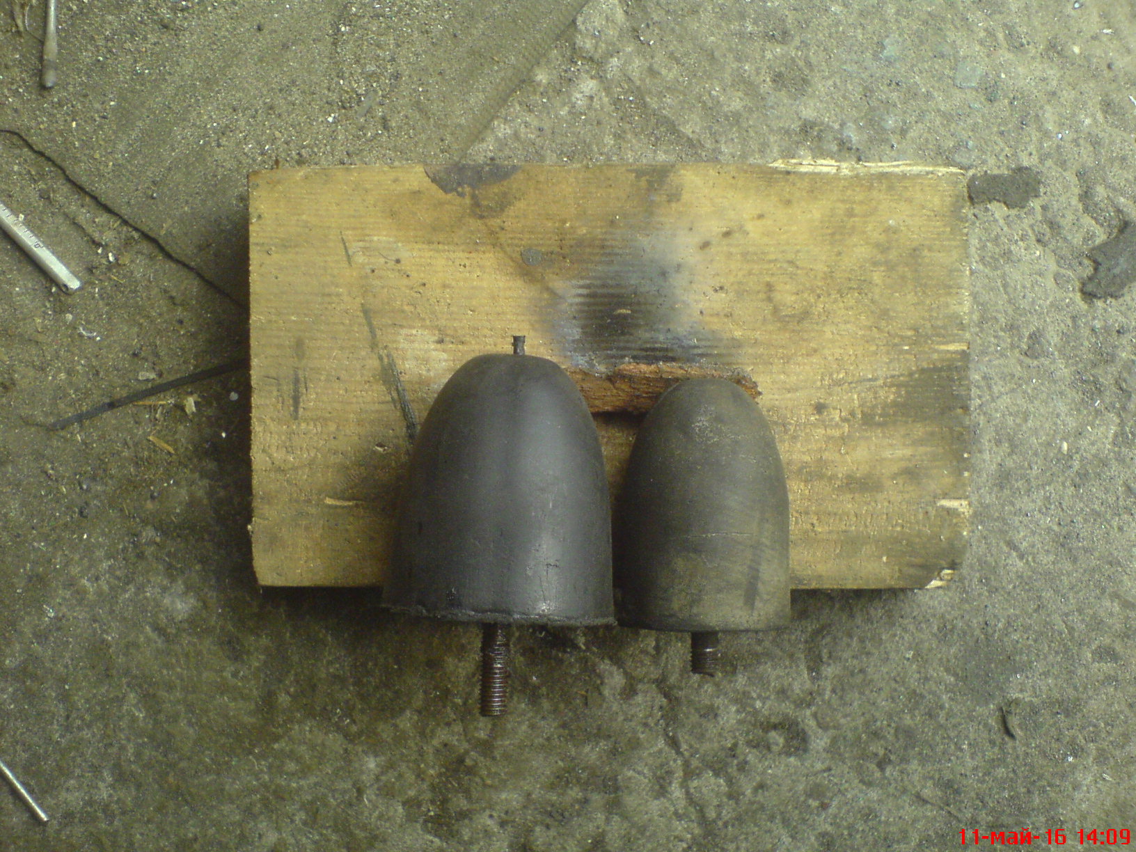

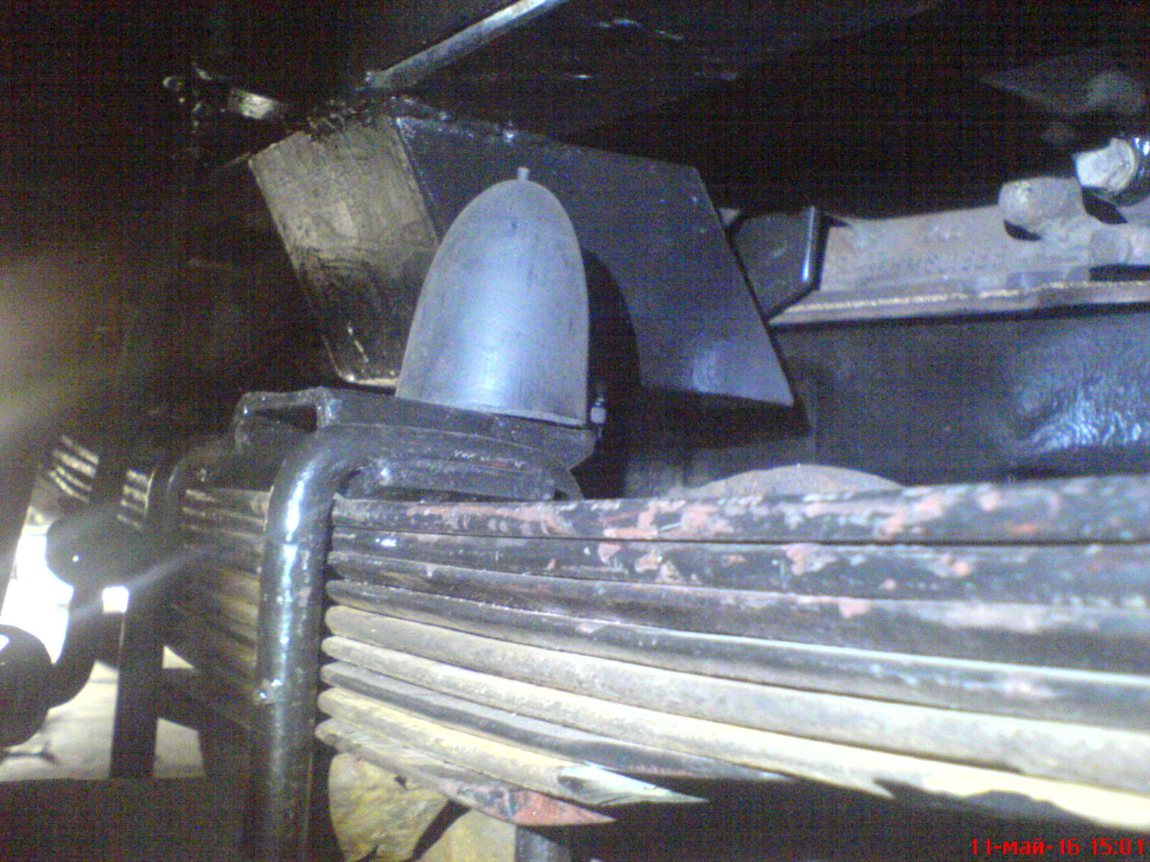

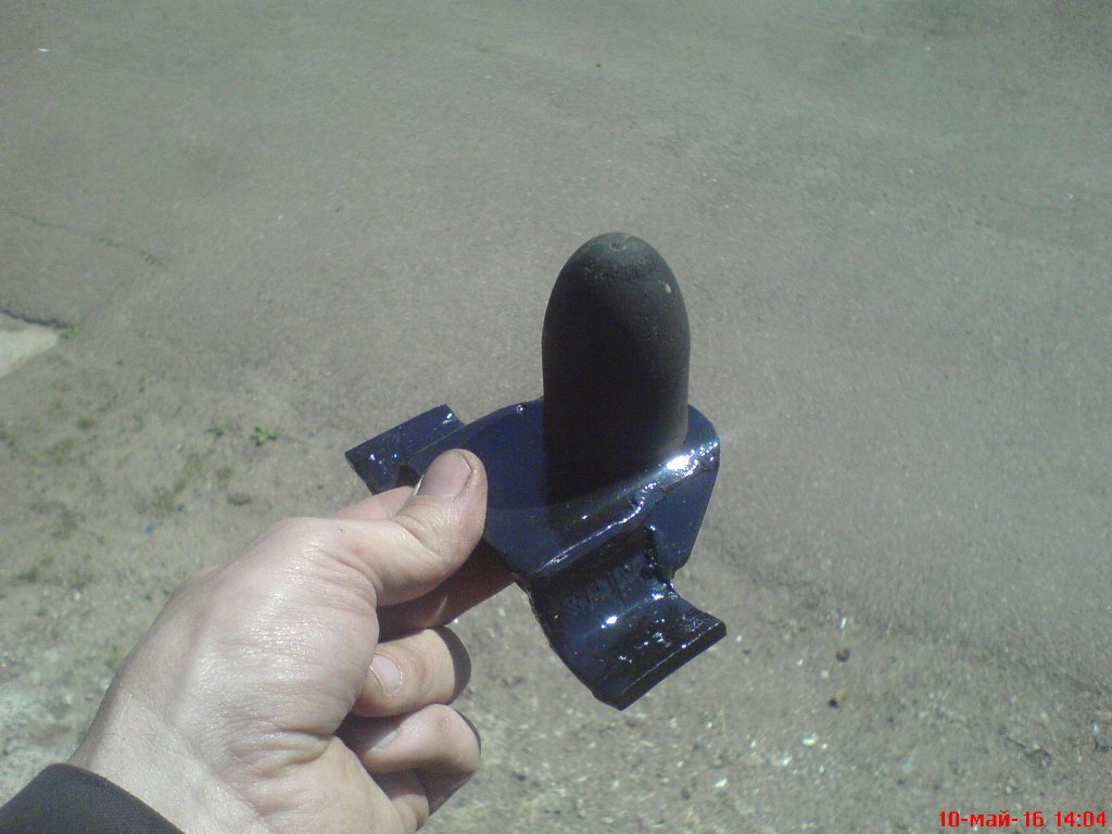

Сегодня удалось немного внимания уделить машине.Так как буфер сжатия у меня был один,пришлось ехать в магазин РТИ.Именно родных не было.Купил ГАЗелевские(по "убого-колхозному" методу).Они выше на пять миллиметров и шире.Резьба для крепления такая же М8. Зато цена приемлемая .22 грн штука - 0,88$ .Задние кстати ,тоже стоят такие же.
Все это установлено. Зазор между отбойником и рамой получился 40 мм. Я считаю,что этого достаточно.
Отбойники
Отбойники

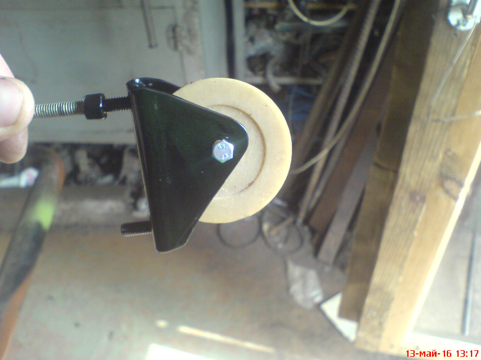

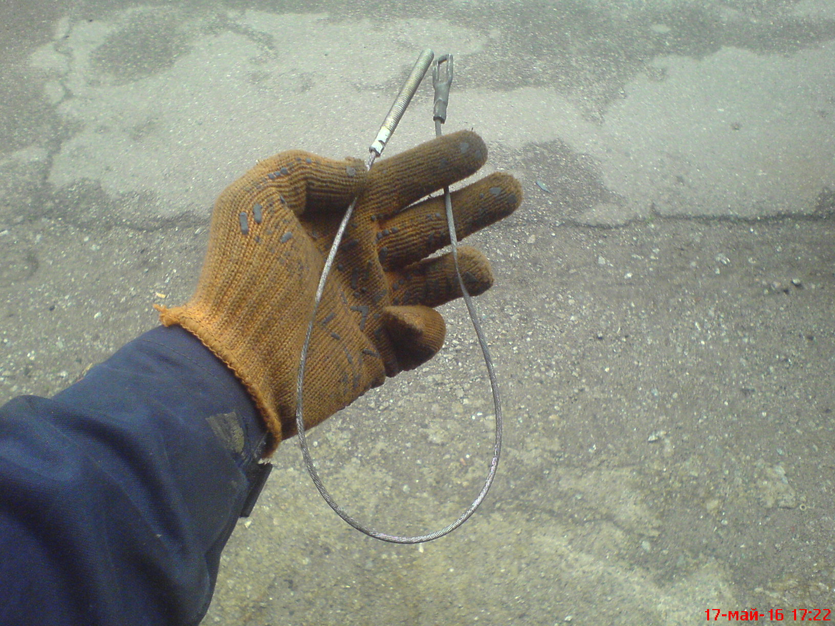

Продолжаем пляски вокруг ручника. Сделал направляющее колесо для троса. Еще натяжитель сделать и можно ставить.

Сообщение #172 vagprofi » 13.05.2016, 17:11
Надо скобу вокруг ролика П-образную сделать, чтобы трос с ролика при провисании не соскакивал. На кран-балках часто так сделано.
Сообщение #173 Tarpanovod » 17.05.2016, 22:46
Я думаю скоба будет лишней.Провисать там некому. Длинна горизонтального участка - 350 мм. Подведем итоги. Ручник работает -три щелчка и держит.
Натяжку ручника тоже сделал ,прямо из салона .

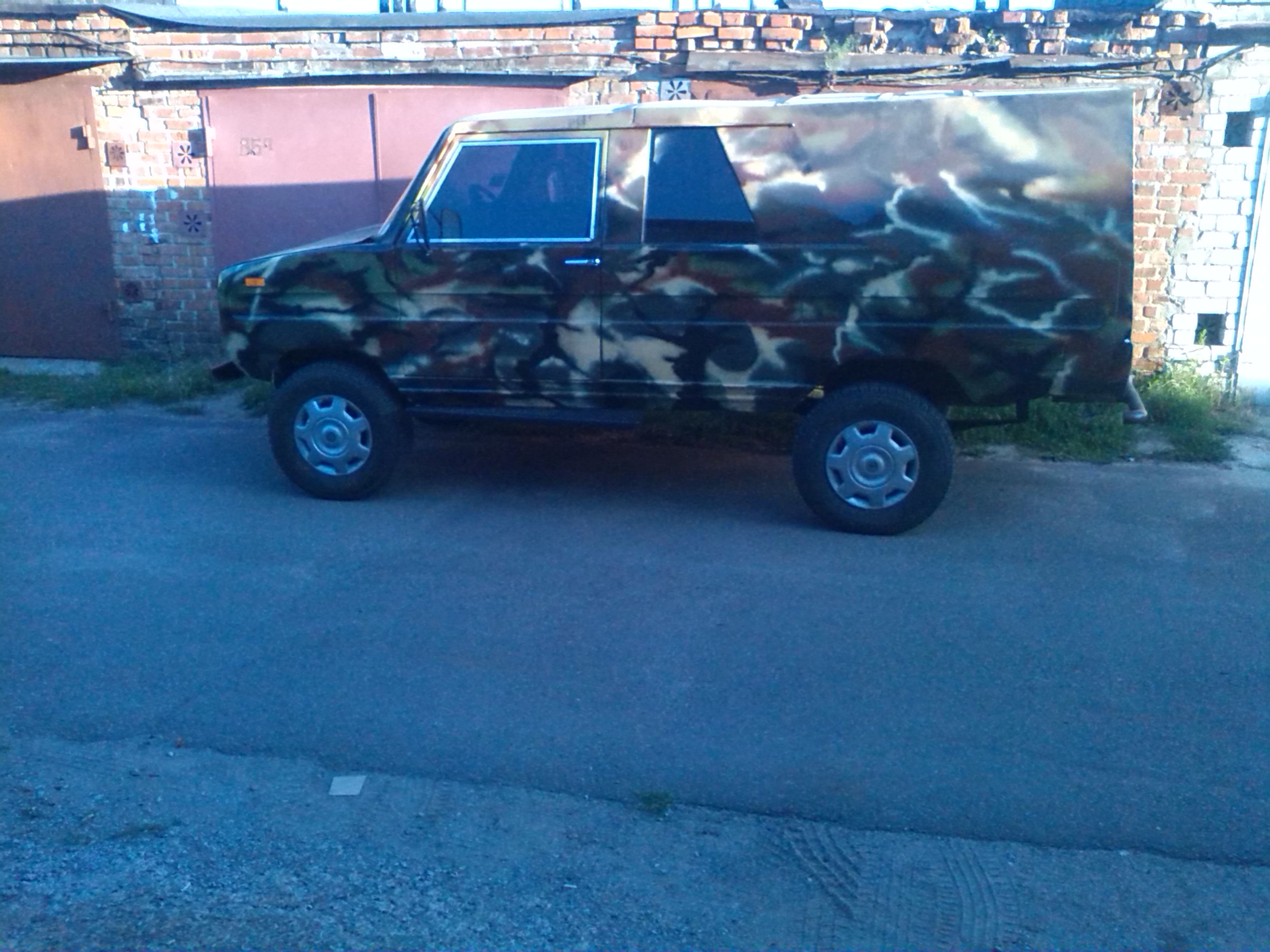

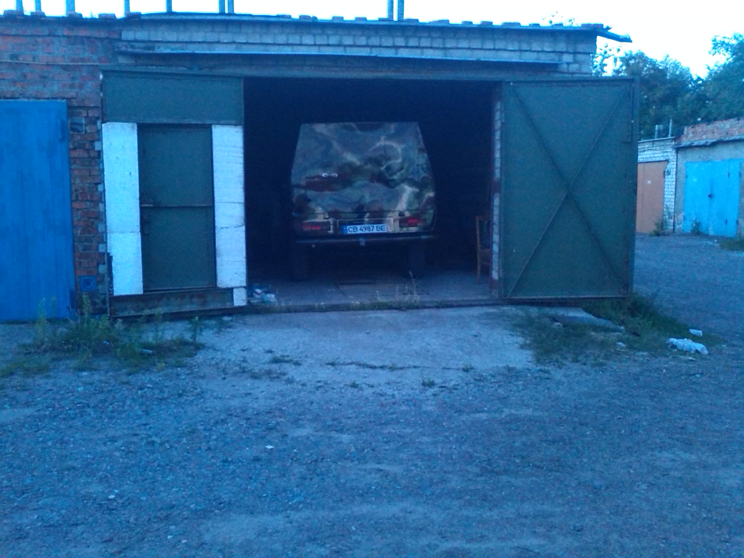

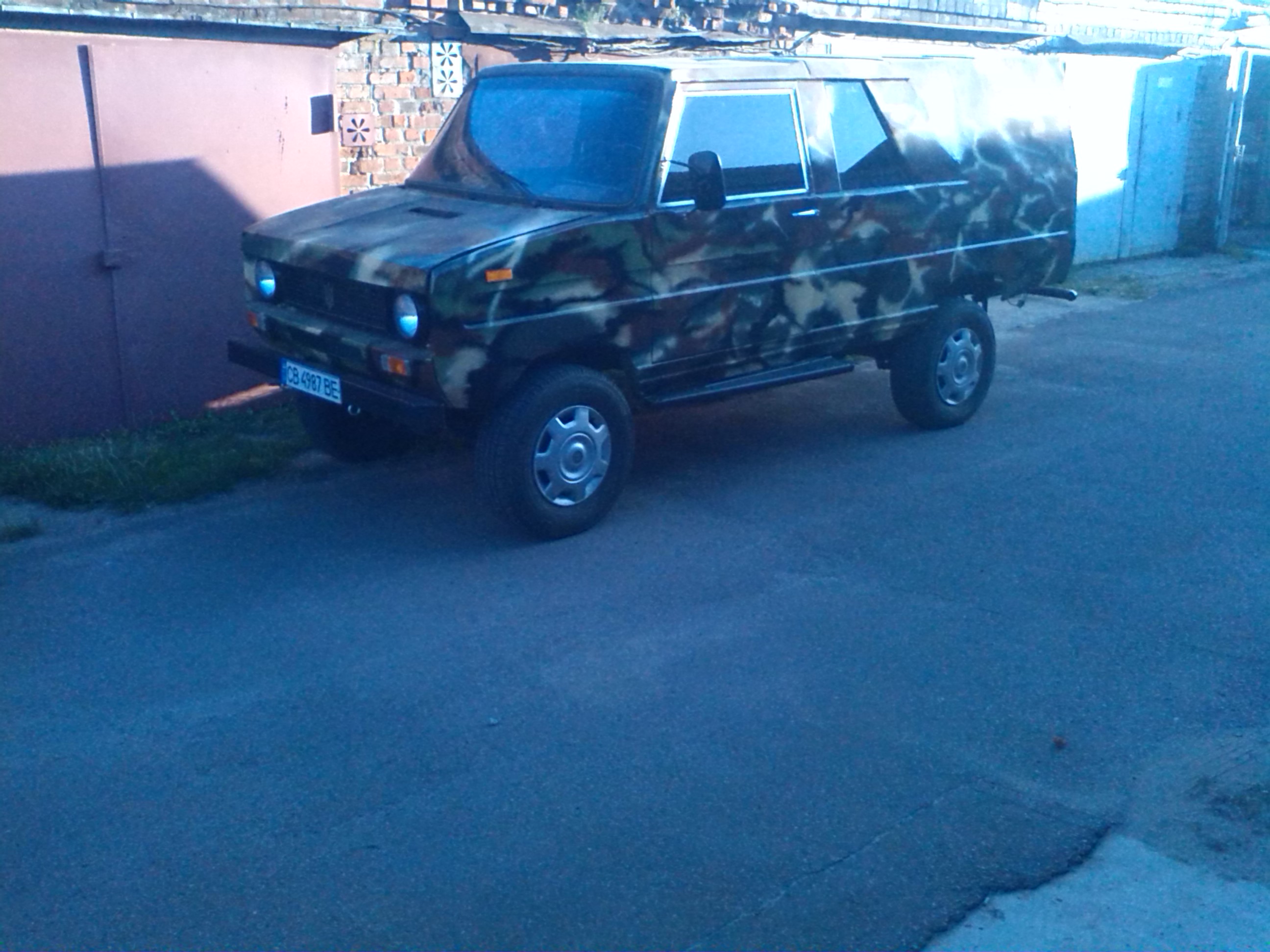

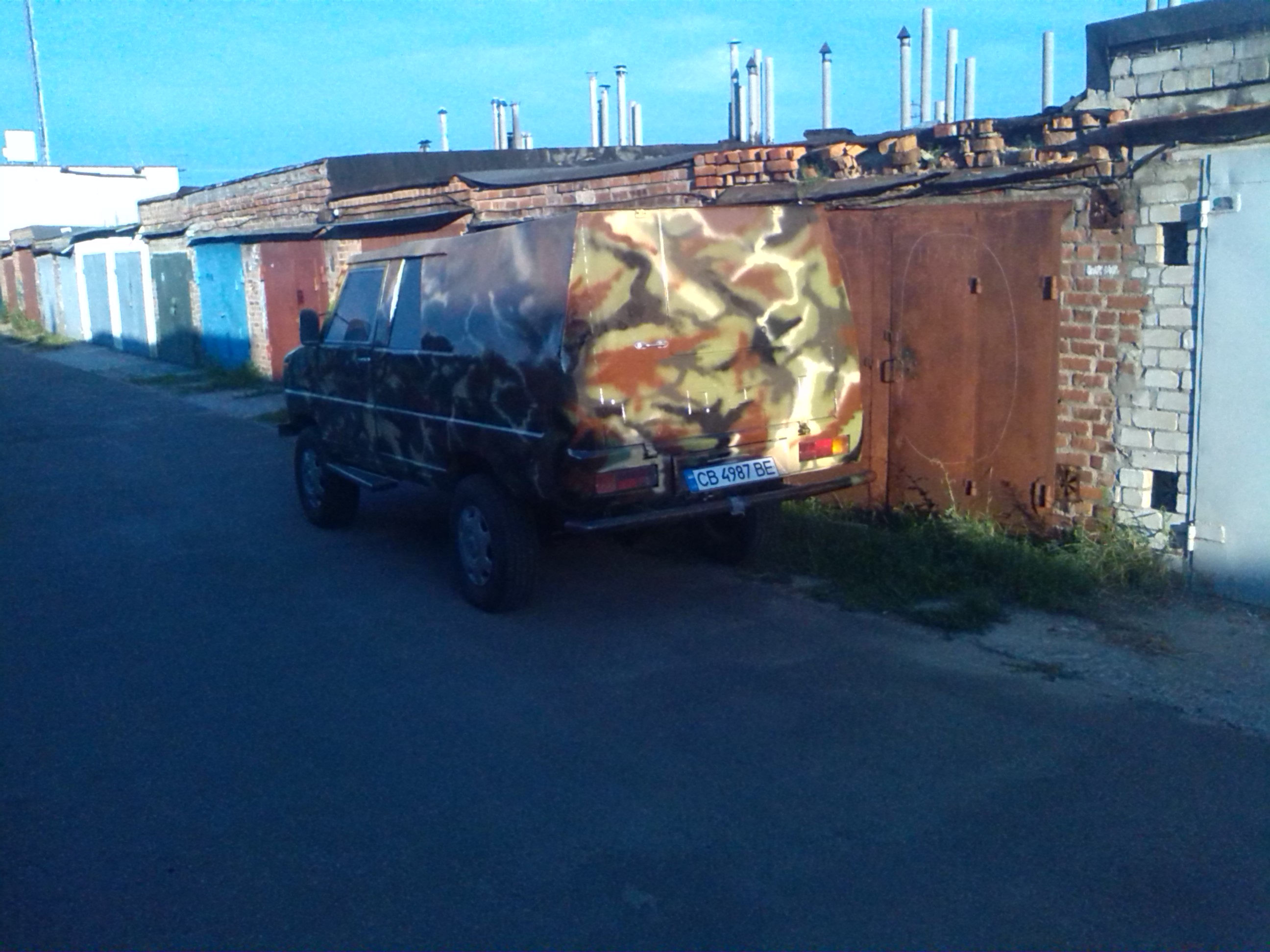

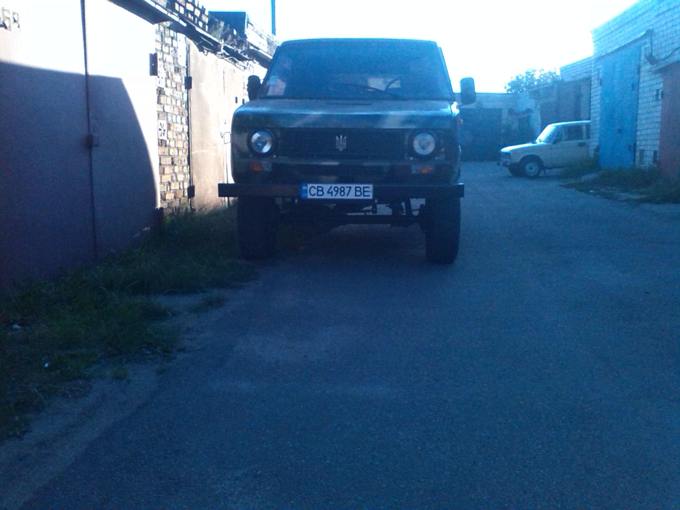

Всем привет. Вырвался на пару дней с работы. Перегонял сегодня Тарпана в новый домик.Там ему будем попросторнее.
Сообщения: 3159
Сообщение #175 Сусанин » 08.08.2016, 11:52
Tarpanovod, поздравляю!!!! Шикарно выглядит! С переездом !!!
