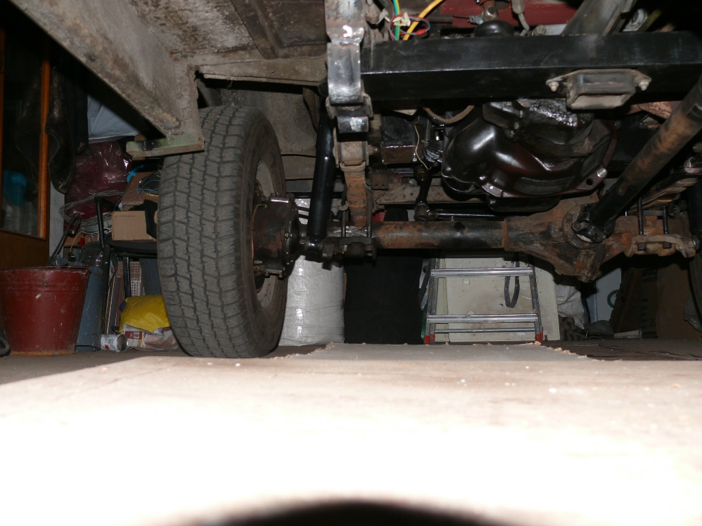

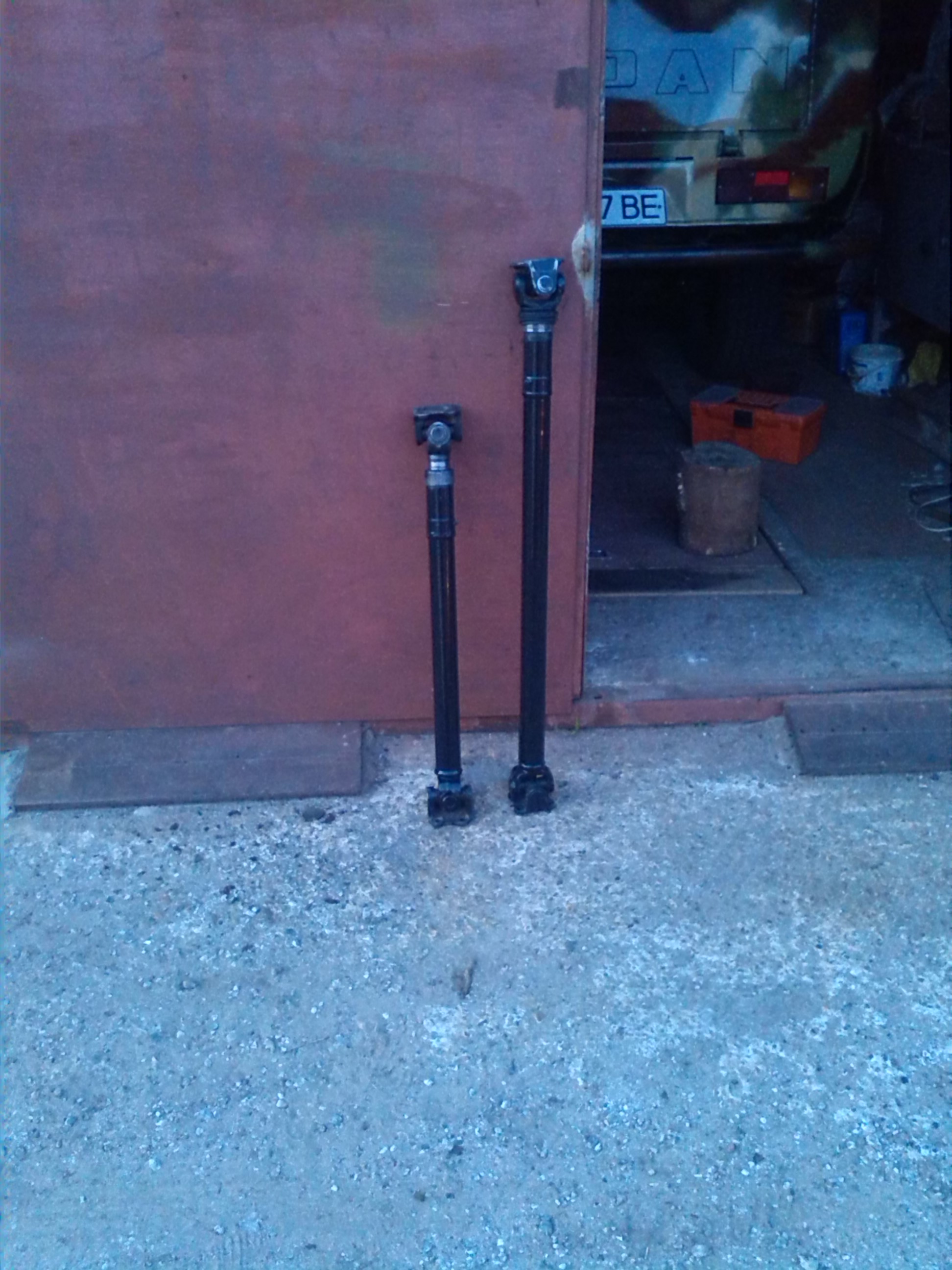

Сейчас привалило работой. Постараюсь на выходных попасть хотя бы домой. Возможно и в гараж попаду.Одно знаю точно. Передний и задний карданные валы подошли идеально ,без всяких шайб и прочего гемороя. Я поставил УАЗовские аммортизаторы,машина стала намного жестче.Стала больше похожа на УАЗ по мягкости хода. При закрытом кране печки (кран на обратке стоит) радиатор весь прогревается.причину пока не понял.Возможно кран бракованный.

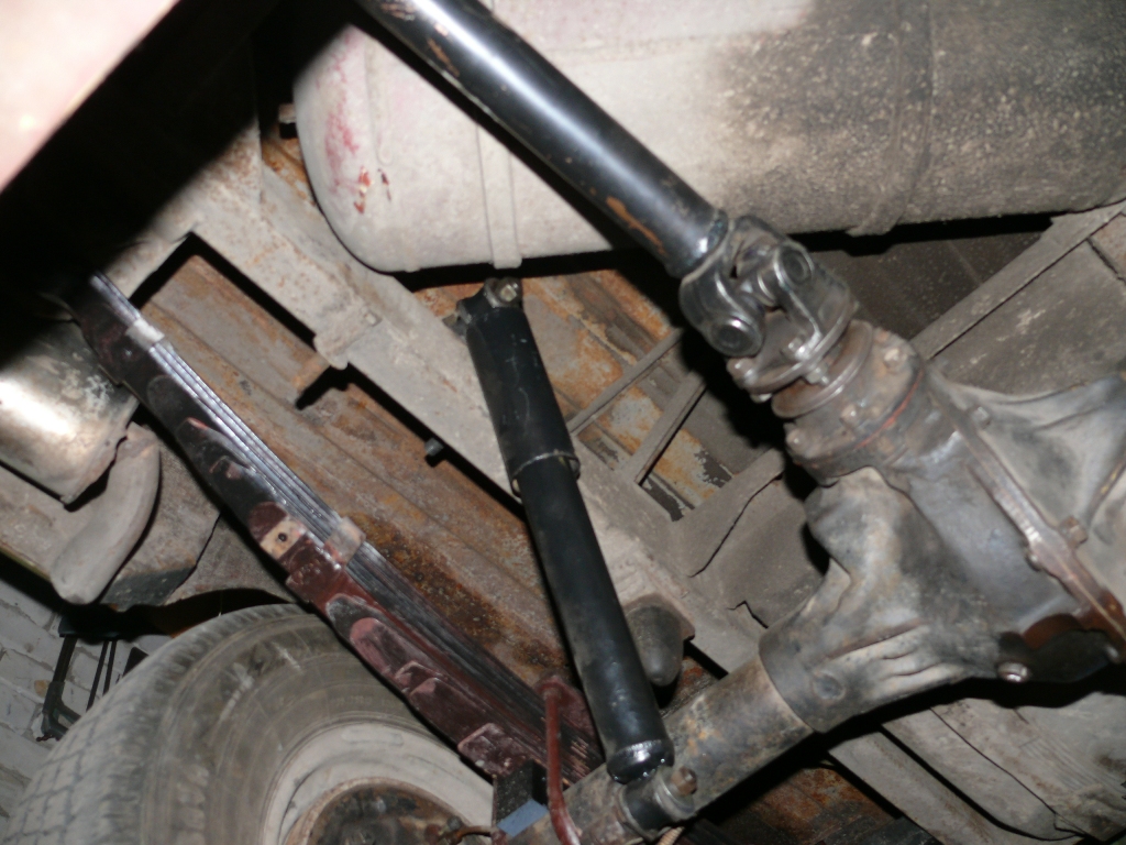

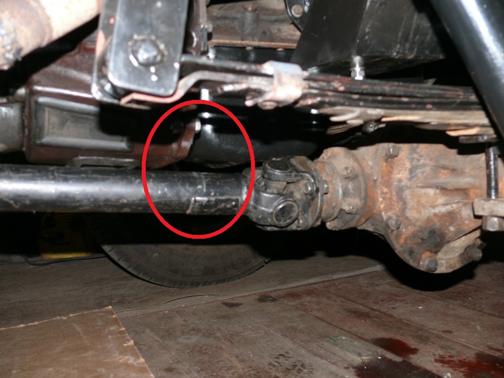

Сообщение #150 Tarpanovod » 18.04.2016, 21:39
Сегодня попал с фотоаппаратом в гараж. Сделал пару фото.Ходовые испытания показали ,что нужно отрезать неиспользуемое ухо на картере сцепления. При переезде через лежачих "полицейских" ухо достает до переднего кардана.

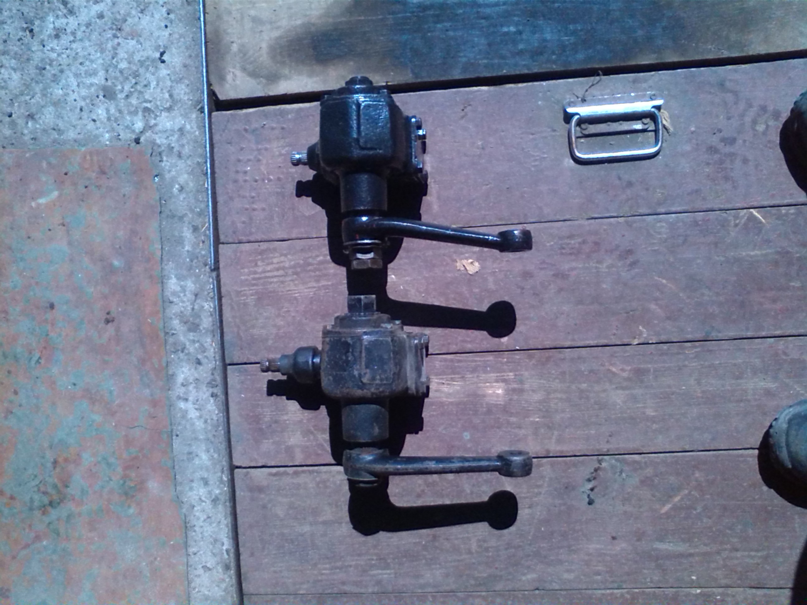

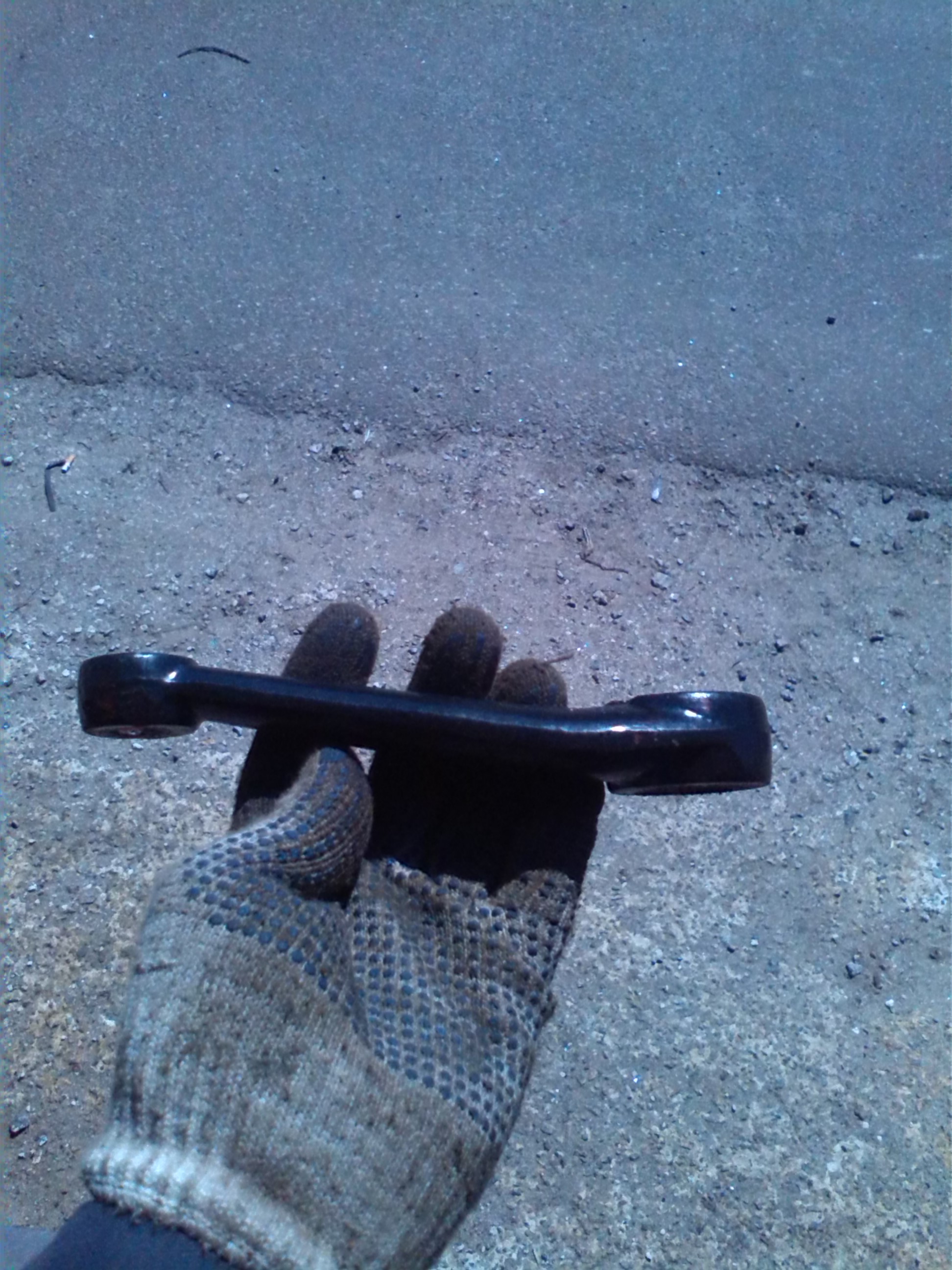

Удалось немного времени уделить машине.Примерял новое рулевое . Немного оно отличается от моего. Вал который выходит к рулю немного длиннее чем старый. И отверстия в сошках ,в родном паралельны .В новом лежат в одной плоскости.Хотел было переставить свою сошку-ничего не получилось,отверстие в моей разбито до предела.

Сообщение #152 Сусанин » 28.04.2016, 21:41
Tarpanovod писал(а):Немного оно отличается от моего
по каталожному номеру также отличаются?
Сообщение #153 Tarpanovod » 28.04.2016, 22:26
Сусанин писал(а):по каталожному номеру также отличаются?
Каталожные номера одинаковые.Это я сразу посмотрел.

Может такое быть что в твоем старом редукторе предыдущий владелец "колхозил" сошку и червяк от чего-то похожего?

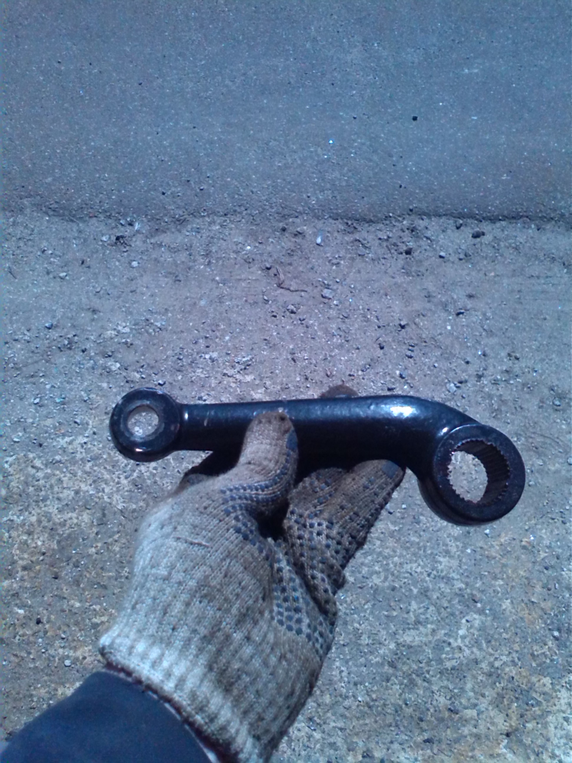

Tarpanovod писал(а):отверстие в моей разбито до предела.
Слава, можно развернуть под газелевский палец.https://www.drive2.ru/b/1455350/
Сообщение #156 Tarpanovod » 30.04.2016, 18:13
vagprofi писал(а):Слава, можно развернуть под газелевский палец
Меня явно неправильно поняли. Разбито не там где вставляется палец. Разбито шлицевое соединение на сошке.. На фото видно - две гайки стоят и куча шайб.

Сегодня занялся карданными валами. Снял ,покрасил. Отрезал кусок картера . Теперь стучать уже не будет.Завтра планирую спидометром заняться.Надо трос проложить.

Сообщение #160 Tarpanovod » 04.05.2016, 11:10
Сусанин писал(а):Tarpanovod, а с рулевым разобрался?
Пока собрал старое. Хочу найти выгнутую сошку.Для того что бы рулевая тяга была подальше от рессоры.

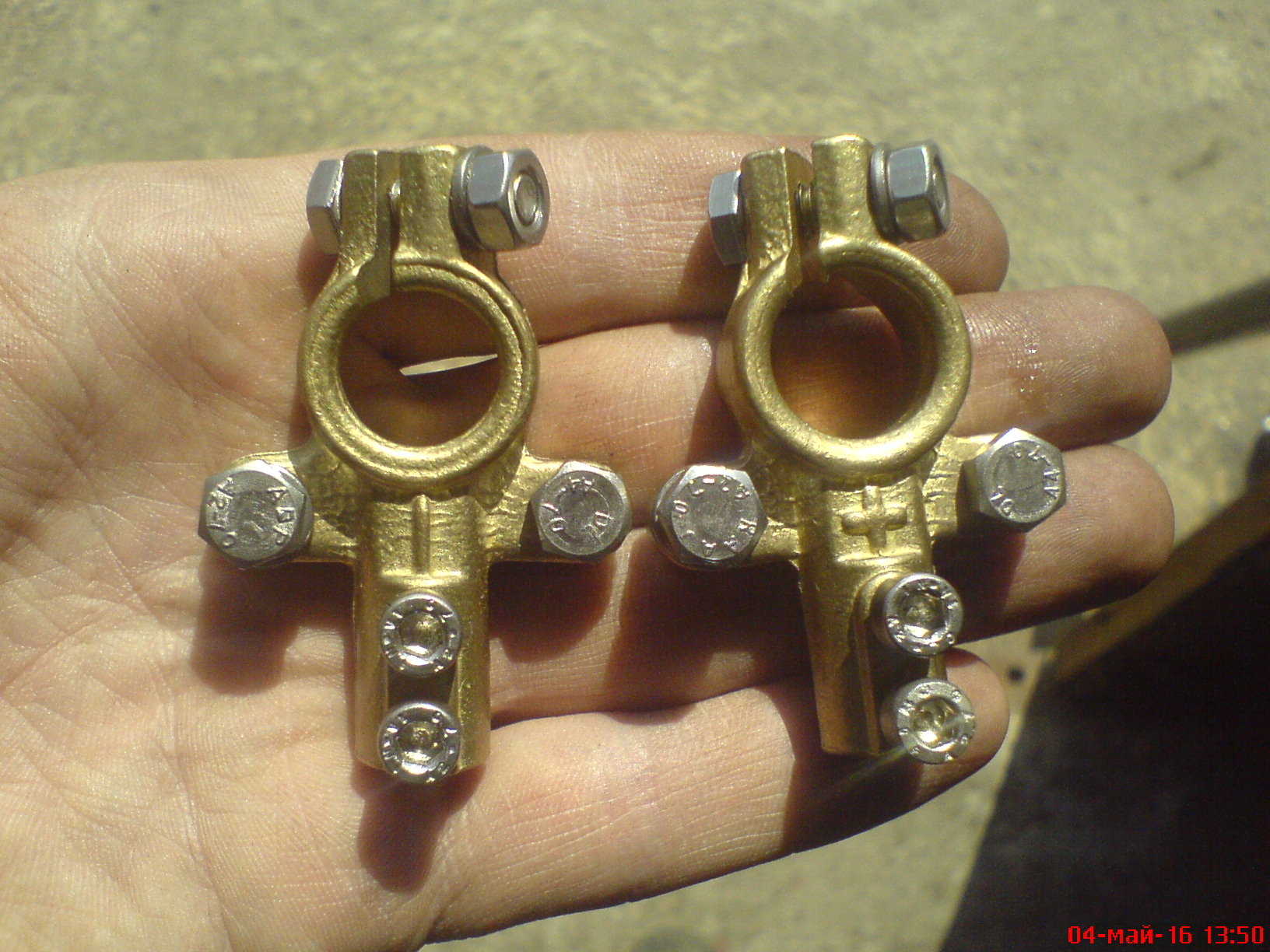

До спидометра руки не дошли. Не смог найти в гараже тросик. Занялся другими вещами. Купил две клеммы на аккумулятор(3$). Естественно поменял болты на нержавеющие.Поставил карданные валы.
