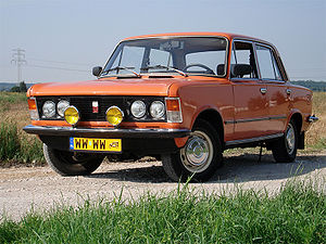

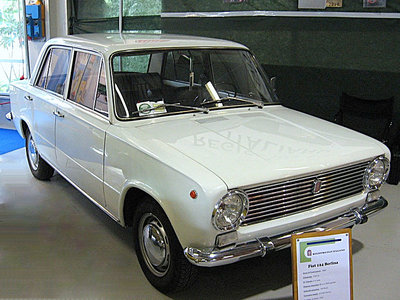

Средняя часть этой КПП один в один с Жигулевской. На двигатель от жигулей подходит карб , сальники, бензонасос. У Жигуля и этого агрегата одни корни -итальянские Фиаты. Жигуль 2101 это Фиат 124. Этот мотор с Польский Фиат 125Р.
Польский Фиат 125Р
Фиат 124

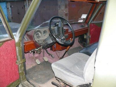

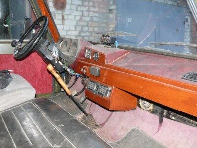

Начал разбирать машину и думать что хорошего придумать.Была проблема с уплотнителями стекол в дверях. Решил по "убого-колхозному" -сделал глухие окна. В подвале лежит полный комплект на двери. Если будет жарко -меняется за 30 минут Заднее окошко для пассажира тоже страдало таким же дефектом. Тоже снял и сделал новые увеличенного размера для приклеивания.

Окошко пасажира
Глухие окна
Протекающий уплотнитель
