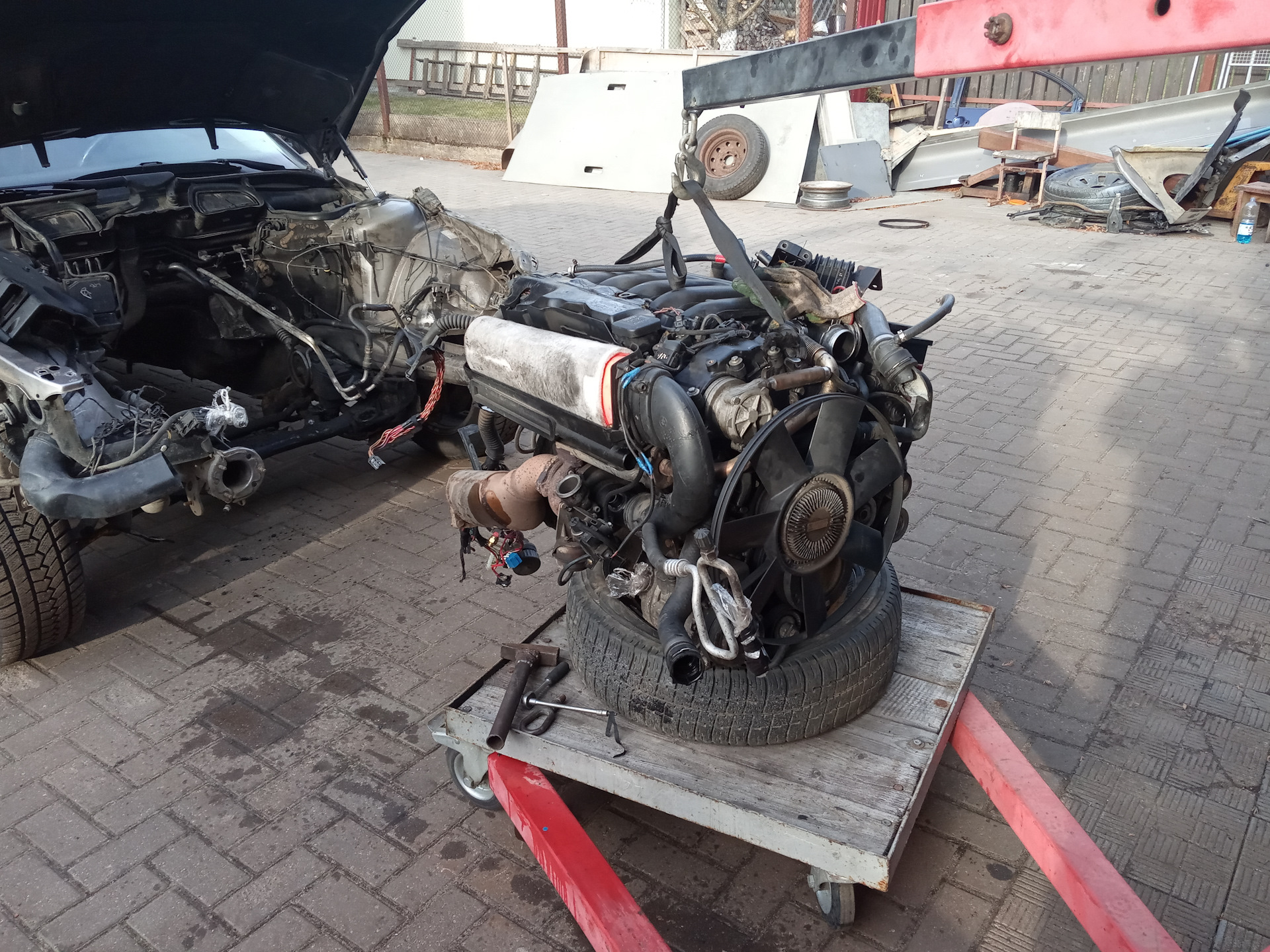

Сообщение #75 vagprofi » 06.03.2020, 11:01
В ходе снятия мотора открылось много любопытных моментов:
Например радиатор основной и интеркулер стоят от Ивеко Дейли и это так с завода
Бачок ГУР Дэу, тормозная система вся Lucas, рулевое какое-то японское, ТНВД и форсунки BOSCH, муфта вентилятора и крыльчатка Форд, стартер тоже БОШ, КПП КИА. Вот такой вот винегрет.
Ну и да, мотор и КПП уже сняты, планирую отмыть моторный отсек, зачистить и покрасить.
Сообщение #76 vagprofi » 16.03.2020, 19:30
Найден донор и уже выдран из него мотор. Планы немножко изменились. Люблин будет с автоматом. 5 HP 24 снаружи сухая. Масло не горелое. Решил не покупать запчасти поштучно, а взять всё кучей в виде Е 38 730 D с битой мордой.

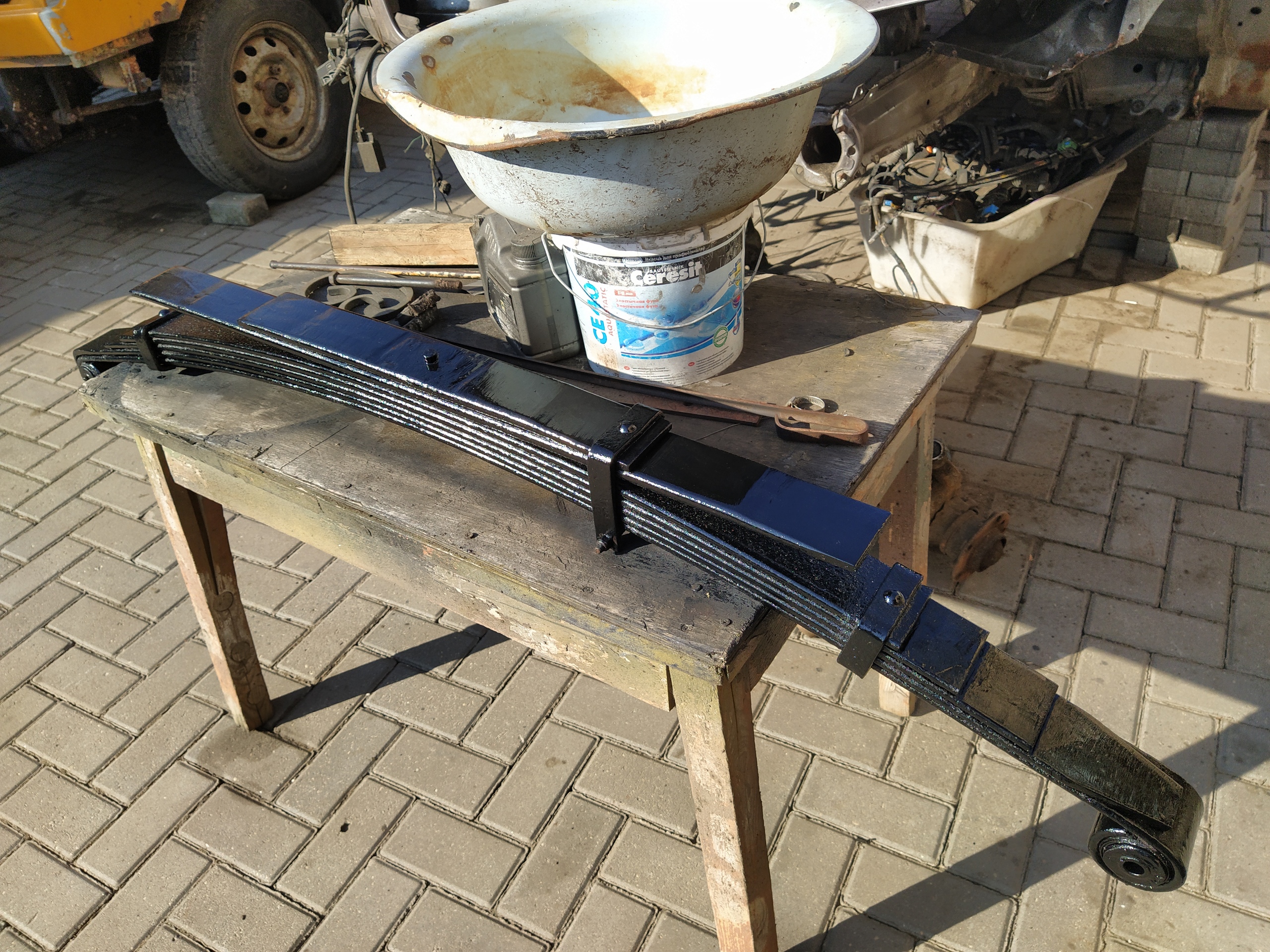

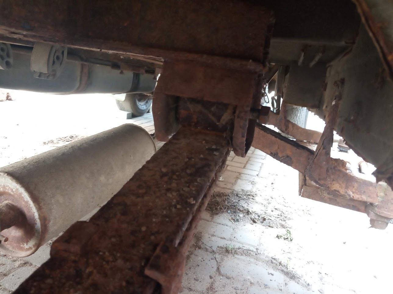

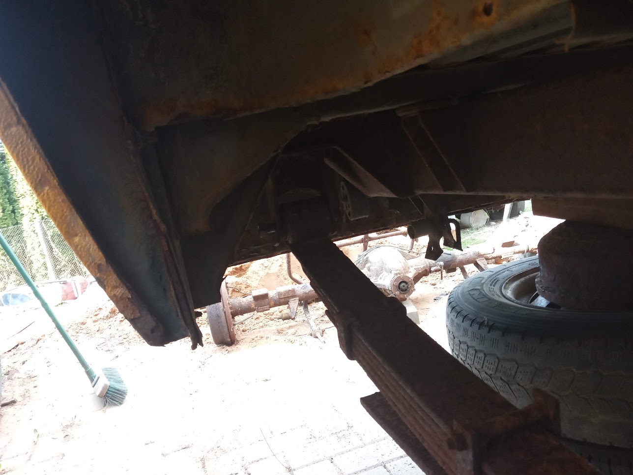

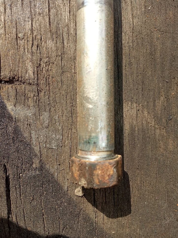

Сообщение #80 vagprofi » 13.04.2020, 10:17
Не понимаю, чем руководствовались польские конструкторы, когда проектировали поясок возле шляпки рессорного болта, но это для меня был неприятный факт.Болты рессор открутились практически штатно, но достать их из кронштейнов и втулок рессор оказалось делом непростым. Первый болт пришлось спилить болгаркой, при рассмотрении конструкции пришло легкое удивление. Дальнейшие болты просто выбивались под углом с помощью прутка, втулки рессор оказались вполне живыми. Рессоры зачистил и покрасил, теперь красота.Повешу на Люблина и буду заниматься соболевским задним мостом, а именно подгонкой его к размерам штатного моста от Люблина, кронштейны крепления рессор уже отпилены. Расстояния между рессорами в Люблине и Соболе разные. Буду переваривать и подгонять.
