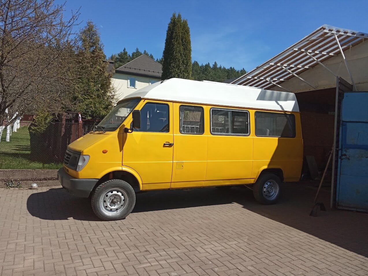

Сообщение #102 vagprofi » 30.09.2021, 08:45
Первый выезд состоялся
Сообщение #103 Alex57 » 30.09.2021, 15:34
Поздравляю с дебютом! :clap:
Сообщение #104 Сусанин » 30.09.2021, 18:53
vagprofi писал(а):Первый выезд состоялся
не длинный выезд )))) и моторчик со свистом )))
Сообщение #105 vagprofi » 10.10.2021, 18:46
Уже мотор с глушителем, а выезжал без него еще.

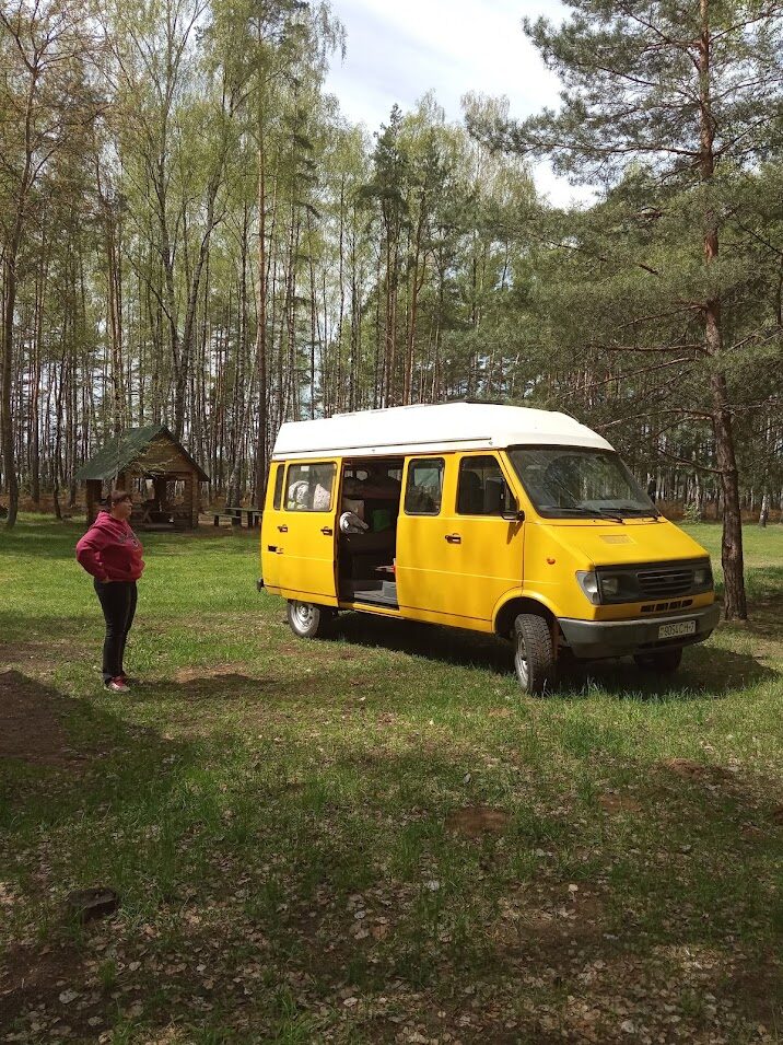

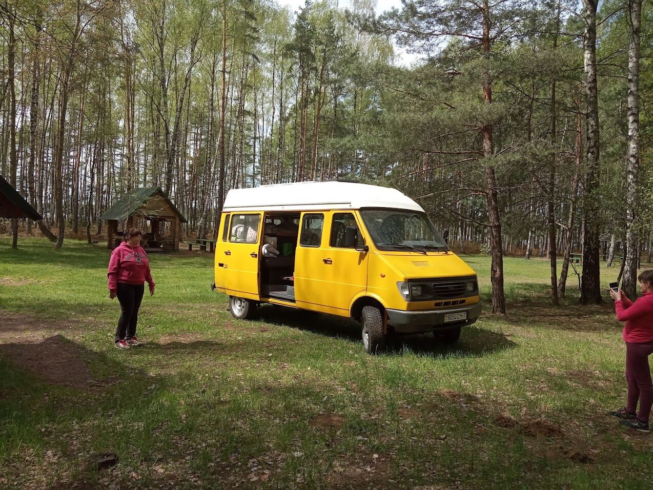

Сообщение #106 vagprofi » 20.05.2022, 19:09
Всем привет! Закончил я Люблин, прошло 3 года с момента покупки... Сделали первый выезд на природу. Если просто сидеть дома, то можно либо спиться, либо поехать крышей. Естественно в этом году никаких дальних поездок не планируется, будем довольствоваться тем что есть у нас. Выезд прошел удачно, пару дней откисли на природе в полном одиночестве. Всем удачи и мирного неба над головой.
Сообщение #107 Сусанин » 20.05.2022, 22:24
vagprofi писал(а):Закончил я Люблин, прошло 3 года с момента покупки...
Саша, Поздравляю! Расскажи плиз как реализовал солнечную панель в авто и как прошла ее работа на выезде?

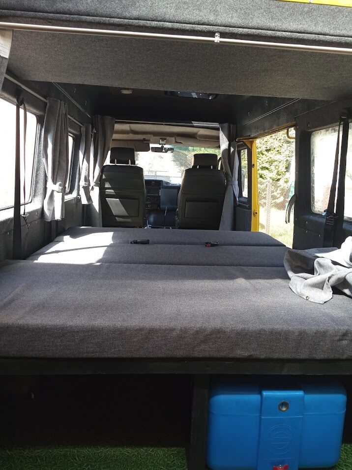

Сообщение #108 vagprofi » 22.05.2022, 12:59
Спасибо. Панель 285 ватт, стоит на крыше на алюминиевых уголках и заклепках с проклейкой полиуретаном. Контроллер заряда в салоне, акум 140а/ч обычный кислотный. Для работы компрессорного холодильника и света с водой вполне достаточно. Хоть было ночью около 3-4 градусов даже вебасту не запускали. Утепление и шторки нормально отработали.
Сообщение #109 Сусанин » 22.05.2022, 14:17
а как динамика мотора? Расход? Какая нагрузка была? Как КПП отрабатывет такой вес?
Сообщение #110 vagprofi » 22.05.2022, 15:18
Сусанин писал(а):а как динамика мотора? Расход? Какая нагрузка была? Как КПП отрабатывет такой вес?
3 литра дизель валит как дурной, коробки эти ставят на СВАПы японских моторов V8, держат момент до 600 н/м, кто-то пишет даже 800. Расход пока не понял, проехал около 400 км, литров до 12 по ощущениям. Разгонял до 140, но это совсем не предел, нагрузки особой не было, может килограмм 400 веса. Первые ощущения положительные. С карданом наразвлекался,отдавал в переделку и балансировку, была вибрация после 80 км/ч, сейчас более-менее нормально.
