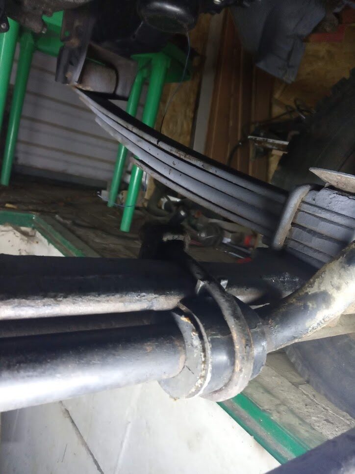

vagprofi писал(а):Рессоры зачистил и покрасил, теперь красота.
Саша, а какой краской красил их? Ты и передние снял или только сзади?
Сообщение #82 vagprofi » 13.04.2020, 20:41
Задние пока, передние позже. Краска черная, автомобильная, Коломикс.

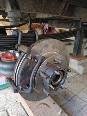

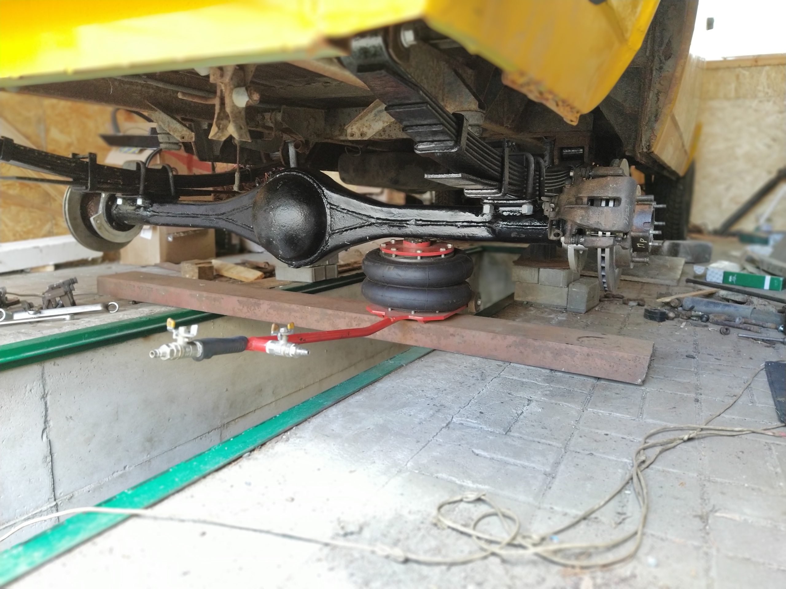

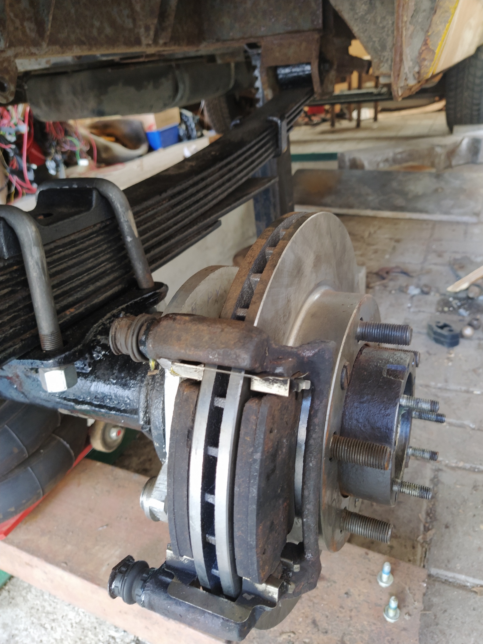

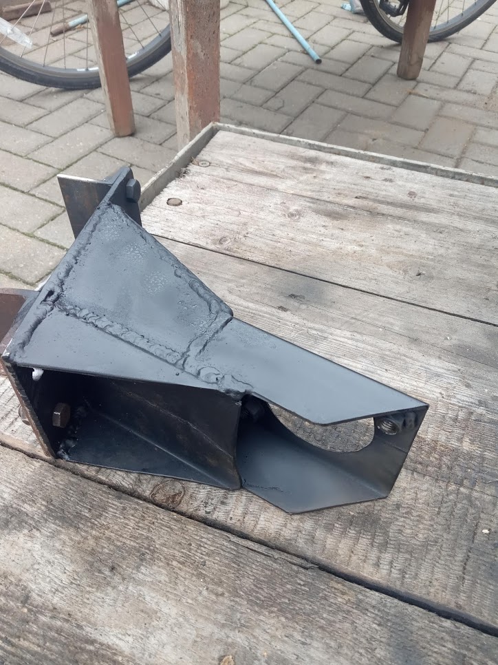

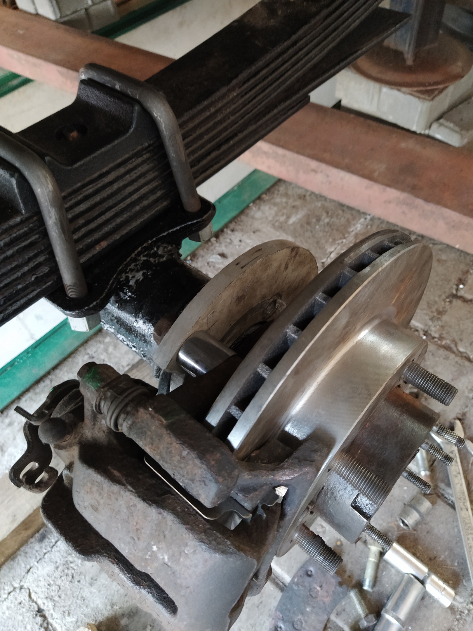

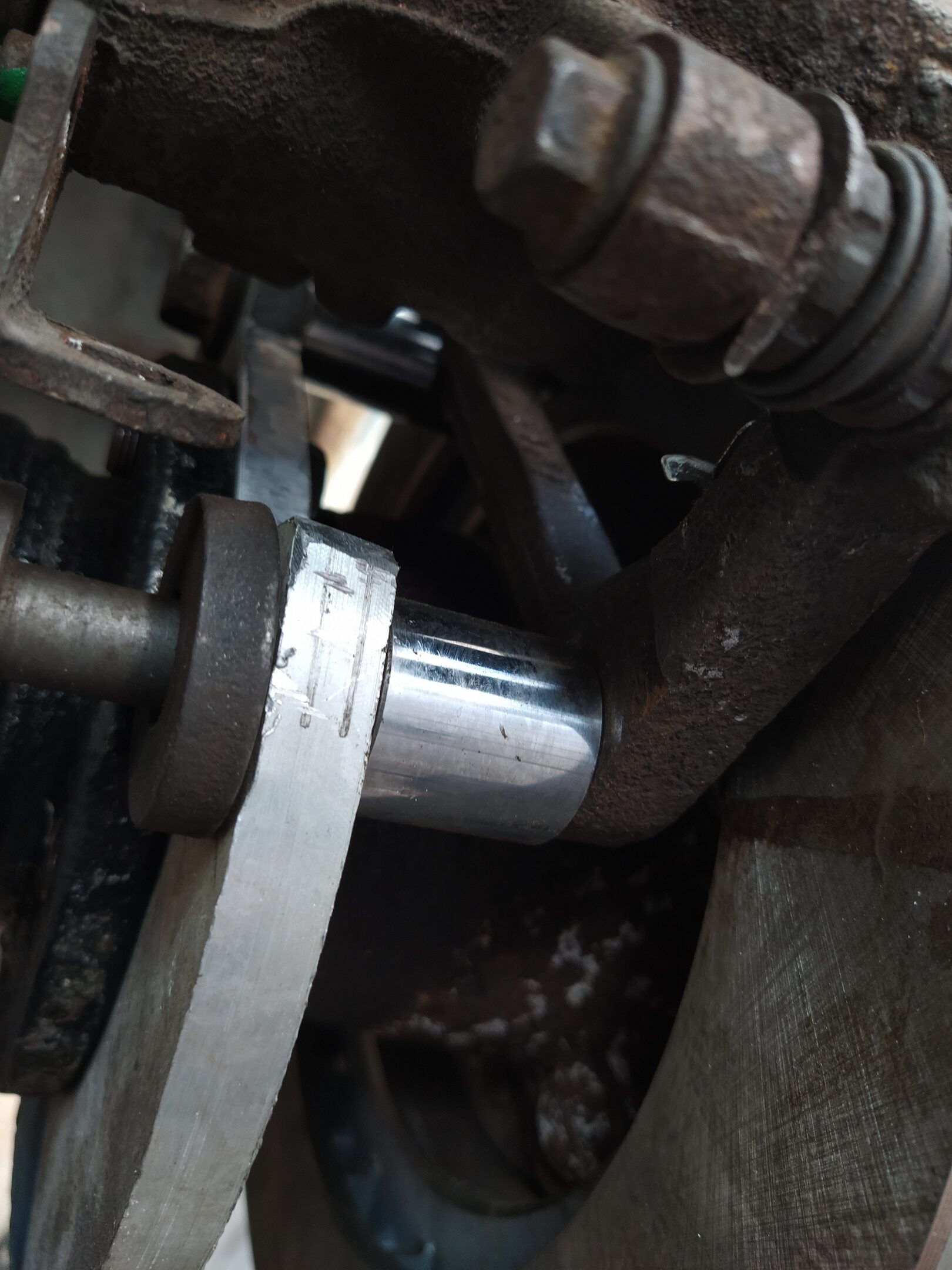

Итак, время не стоит на месте... Что сделано на сегодня: Установлен мост на место, срезаны и приварены по новому месту площадки рессорные, изготовлены пластины для крепления суппортов от Фольксваген Т-5. Почему именно от Т-5? Все очень просто, машина популярная, запчастей навалом, недорого.
Тормоза на т-5 вентилируемые, что актуально для тормозных дисков от УАЗа, совпадает размер диска на УАЗе и Т-5, суппорт не задевает за диск.

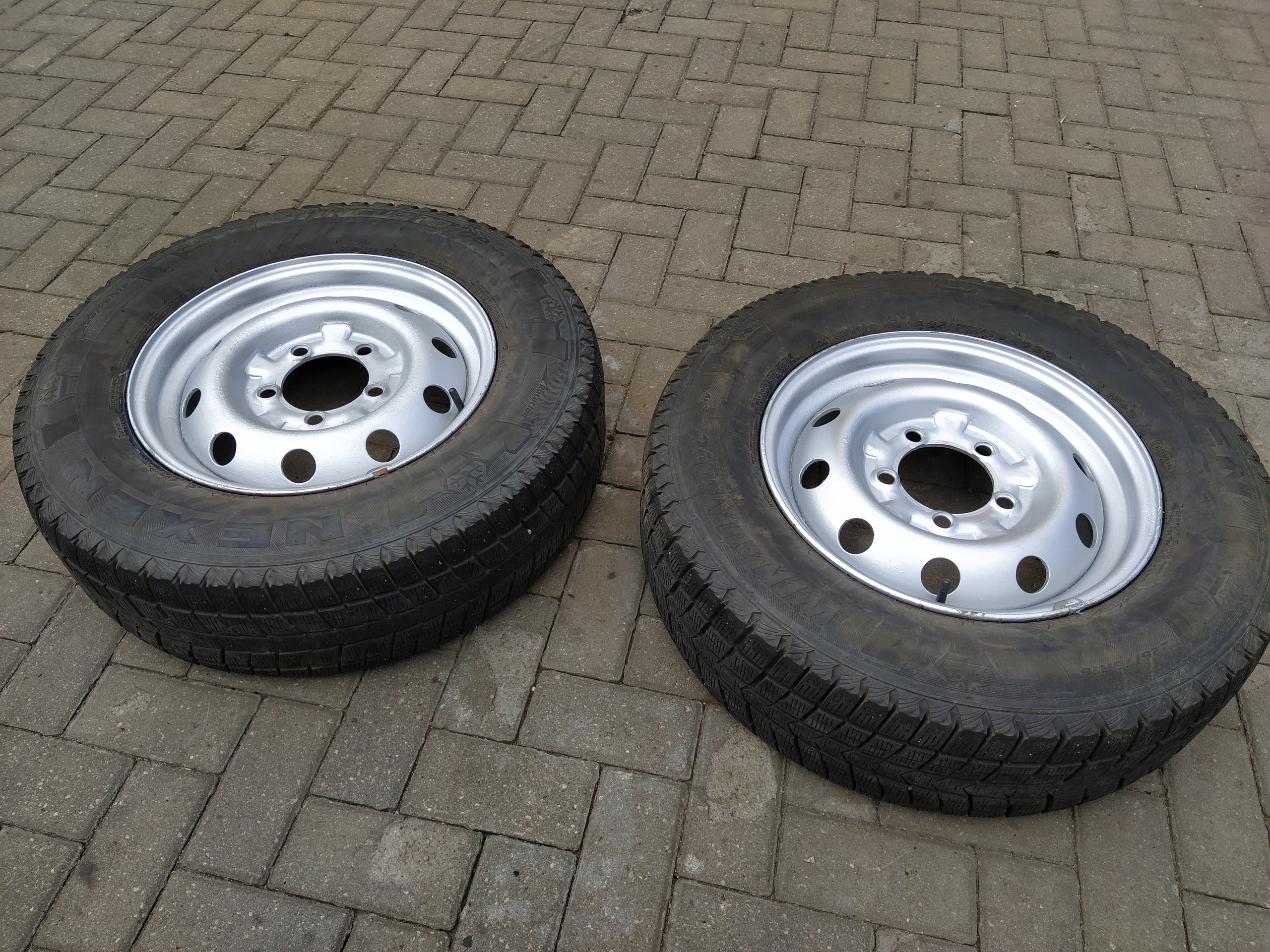

Колодки кстати ставлю от Рено Дастер передние, они меньше по ширине, но полностью ставятся в суппорт, т.к. диск у УАЗа (рабочая поверхность) чуть уже, чем у Т-5. Пластины делал из авиационного алюминия толщиной 15 мм. Токарный станок и болгарка помогают делать все аккуратно и надежно. В общем на фото все видно. Ну и расточил родные колесные диски (центральное отверстие) под ступицу Соболя, естественно диски покрасил.
Сообщение #84 Сусанин » 10.05.2020, 21:24
vagprofi,
Монументально! :clap:
Насколько пришлось растачивать диски? Чем растачивал?
Разве супорта не должны перед диском ставиться по ходу движения, а не после него? Или на задней оси так всегда?
Сообщение #85 vagprofi » 10.05.2020, 21:36
Сусанин писал(а):Насколько пришлось растачивать диски? Чем растачивал?
Диски расточил на токарном до 108 мм, суппорта на Т-5 стоят именно так, да и не только на нем

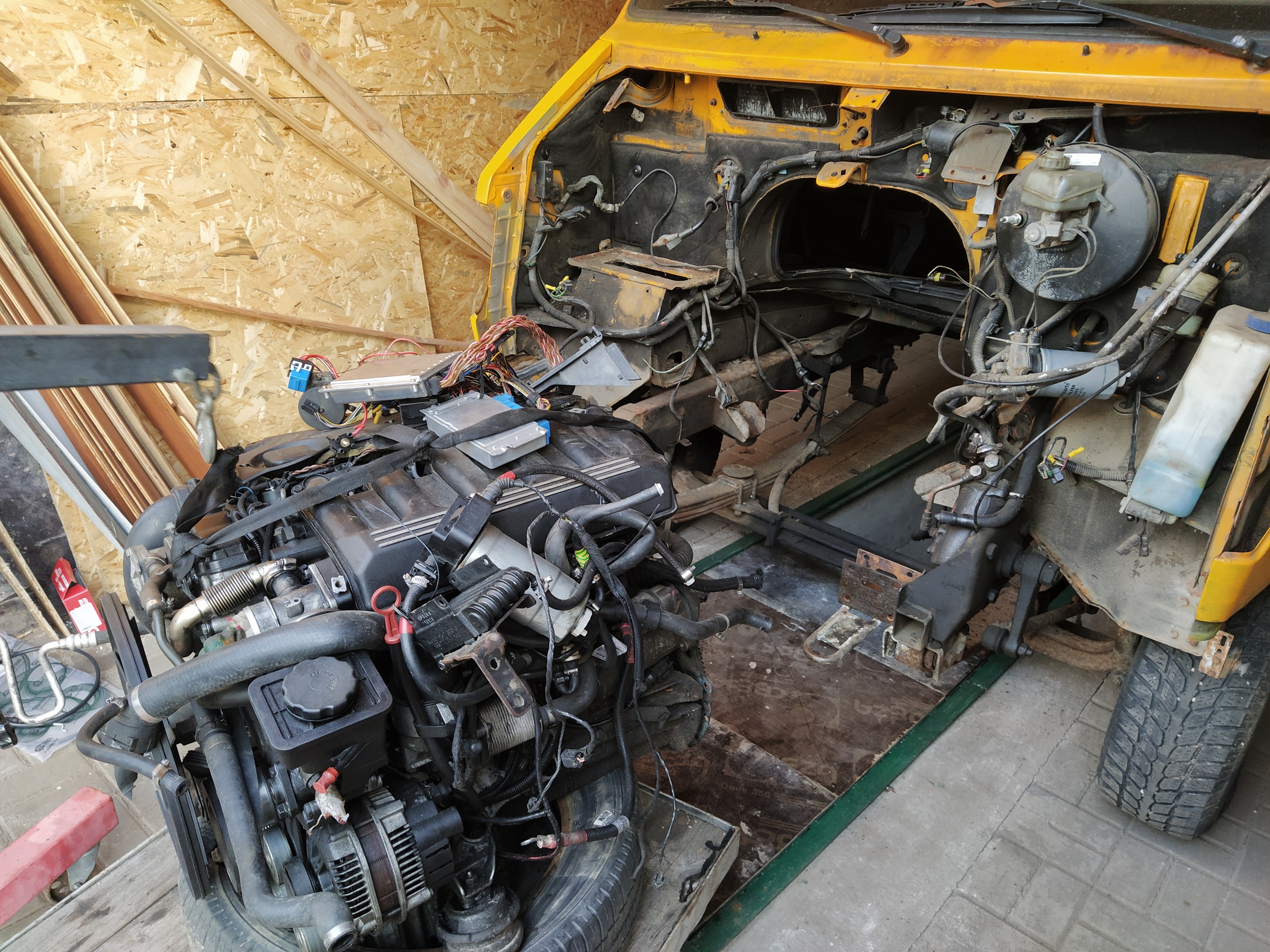

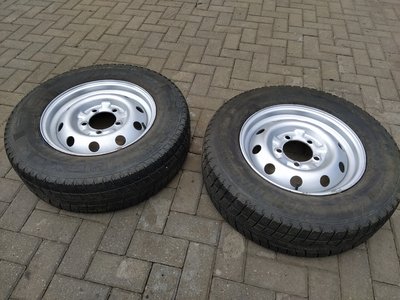

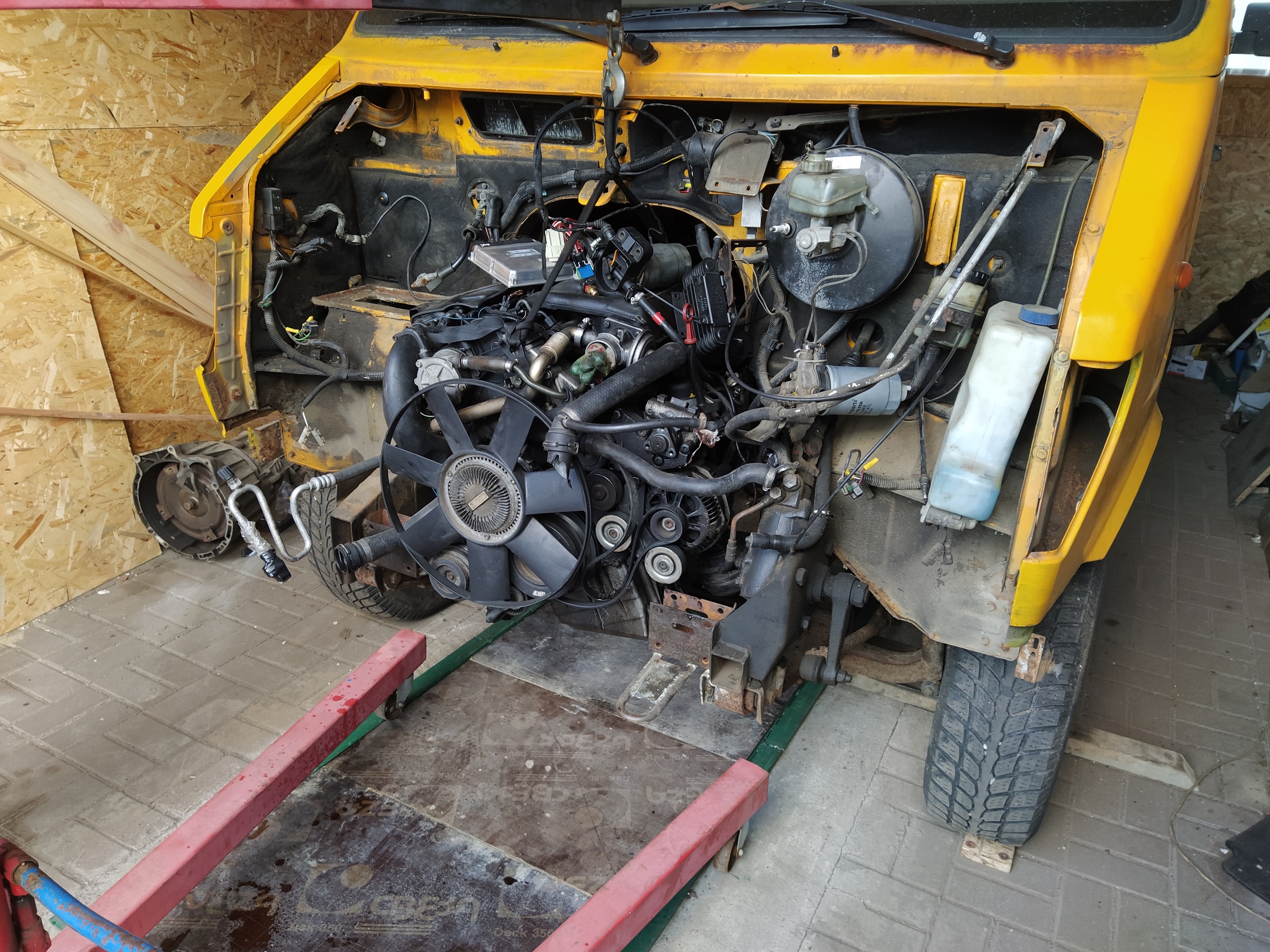

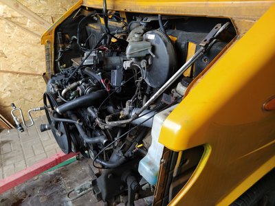

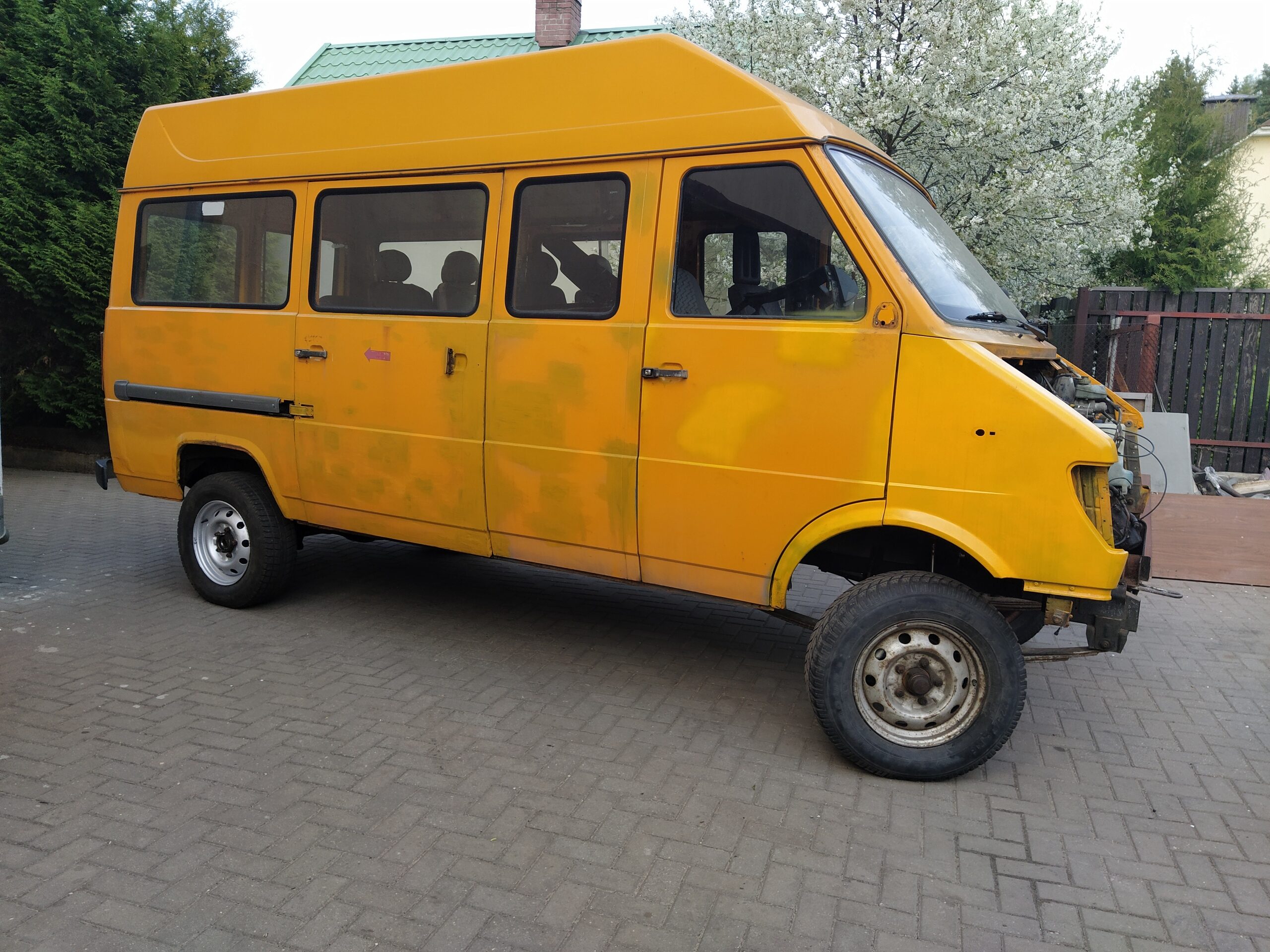

Закончив пока с задним мостом, решили развернуть машину в гараже и прикинуть все-таки мотор в подкапотное пространство. Ну и вроде бы он туда помещается. Пока еще не до конца его туда запихали, гусь упирается в кузов и не дает закатить его дальше. Есть мысли перенести фильтр воздушный с мотора ближе к крылу, тогда будет еще свободнее. Ну и пару весенних фоток Люблина на фоне цветущей вишни, с красивыми задними колесными дисками.
Сообщение #87 Сусанин » 13.05.2020, 22:09
vagprofi писал(а):с красивыми задними колесными дисками.
Саша! А почему сразу все диски колес не покрасил? Или передние нужно будет растачивать по-другому?
Сообщение #88 vagprofi » 15.05.2020, 20:58
Сусанин писал(а):Саша! А почему сразу все диски колес не покрасил? Или передние нужно будет растачивать по-другому?
Неудобно было снимать, покрашу, так не оставлю. А растачивать передние не надо, передние ступицы родные. Расточу только запаску, чтобы подходило на оба моста.

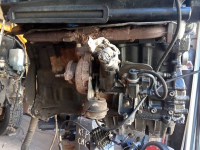

Сообщение #89 vagprofi » 17.05.2020, 20:39

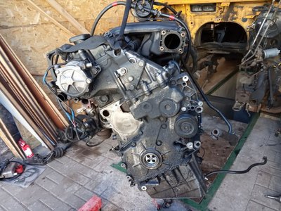

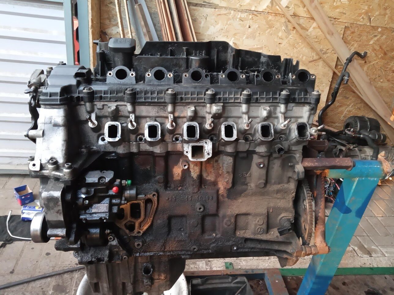

Разобрал мотор БМВ-шный, не знаю какой у него был пробег, но состояние на 4-ку. Износ цилиндров небольшой, меняю все сальники и прокладки, притираю клапана, меняю цепи и крашу блок))

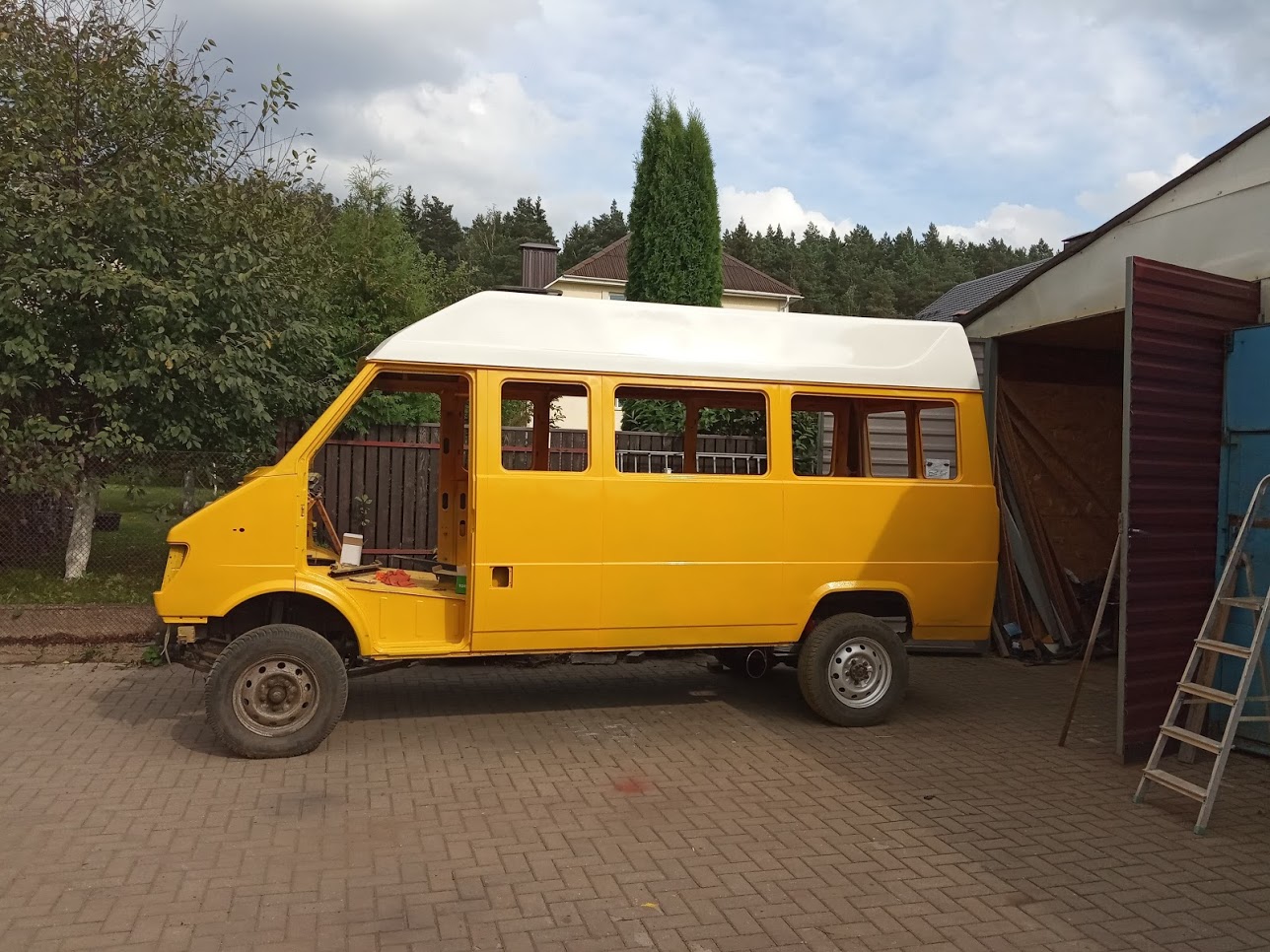

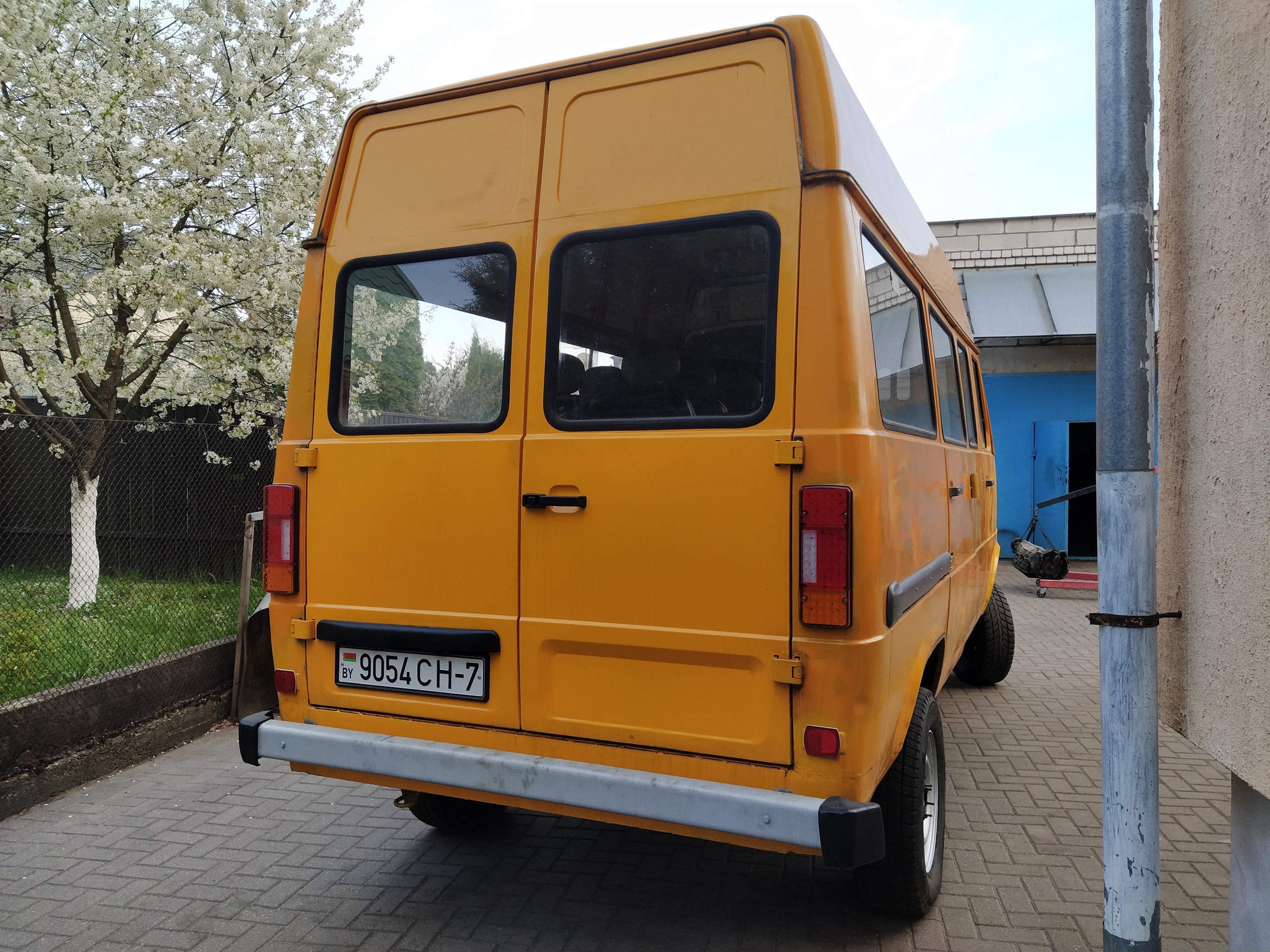

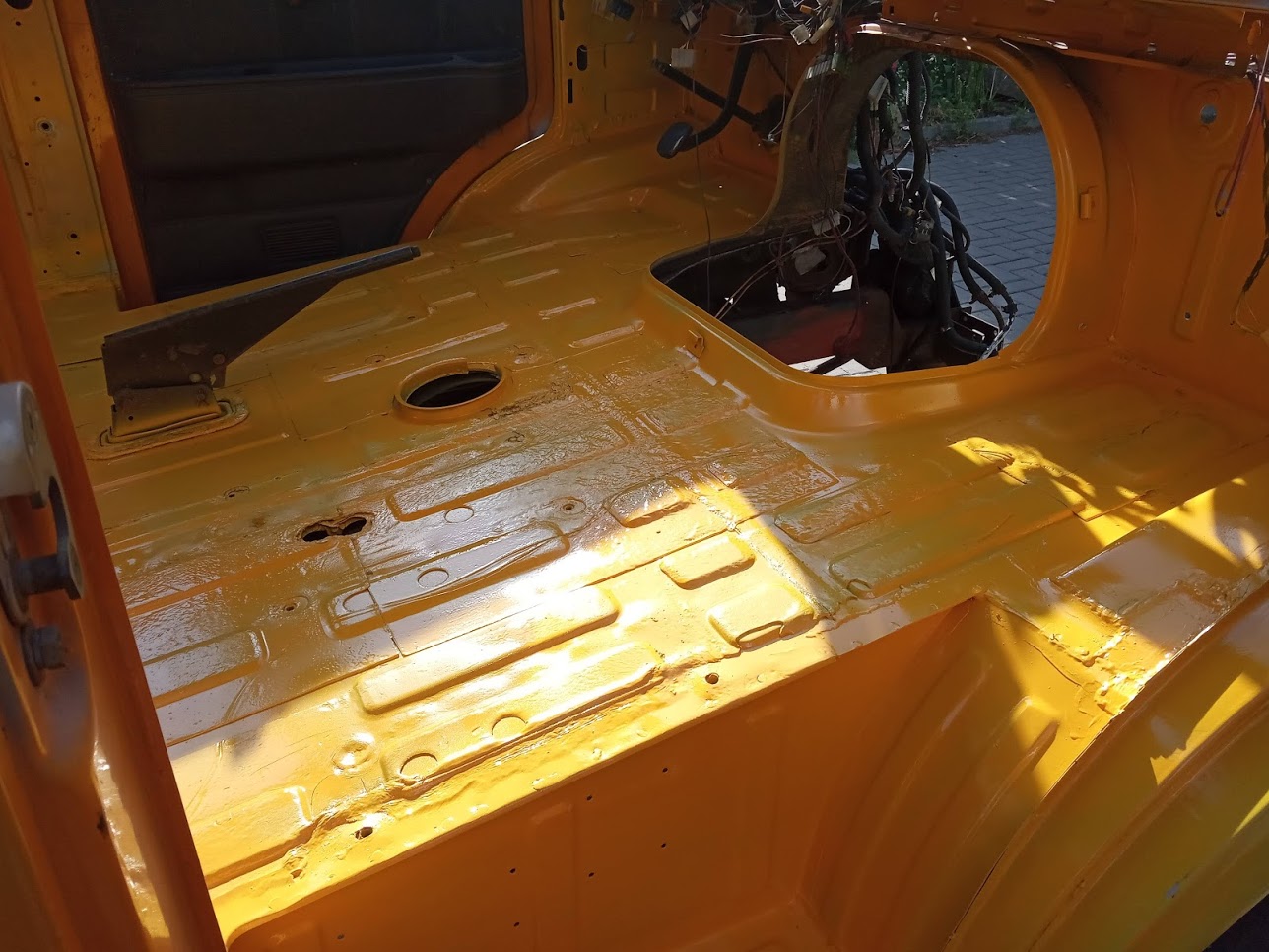

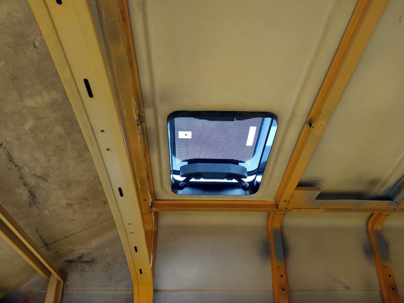

Вот выдался август в Беларуси, таких уже 26 лет точно не было. Между всеми важными делами таки получилось покрасить Люблин. Мне понравилось сочетание цветов: белая крыша и желтый металл кузова, хотя основная задача была минимизировать нагревание крыши под солнцем. Самая муторная часть восстановления в моем понимании выполнена. Люк кстати тоже уже вклеен и приклепан к крыше. Долговременная Цель — доделать к следующему лету! Следующий маленький этап: сборка кузова и установка на место мотора с АКПП. Дальше пока не загадываю…

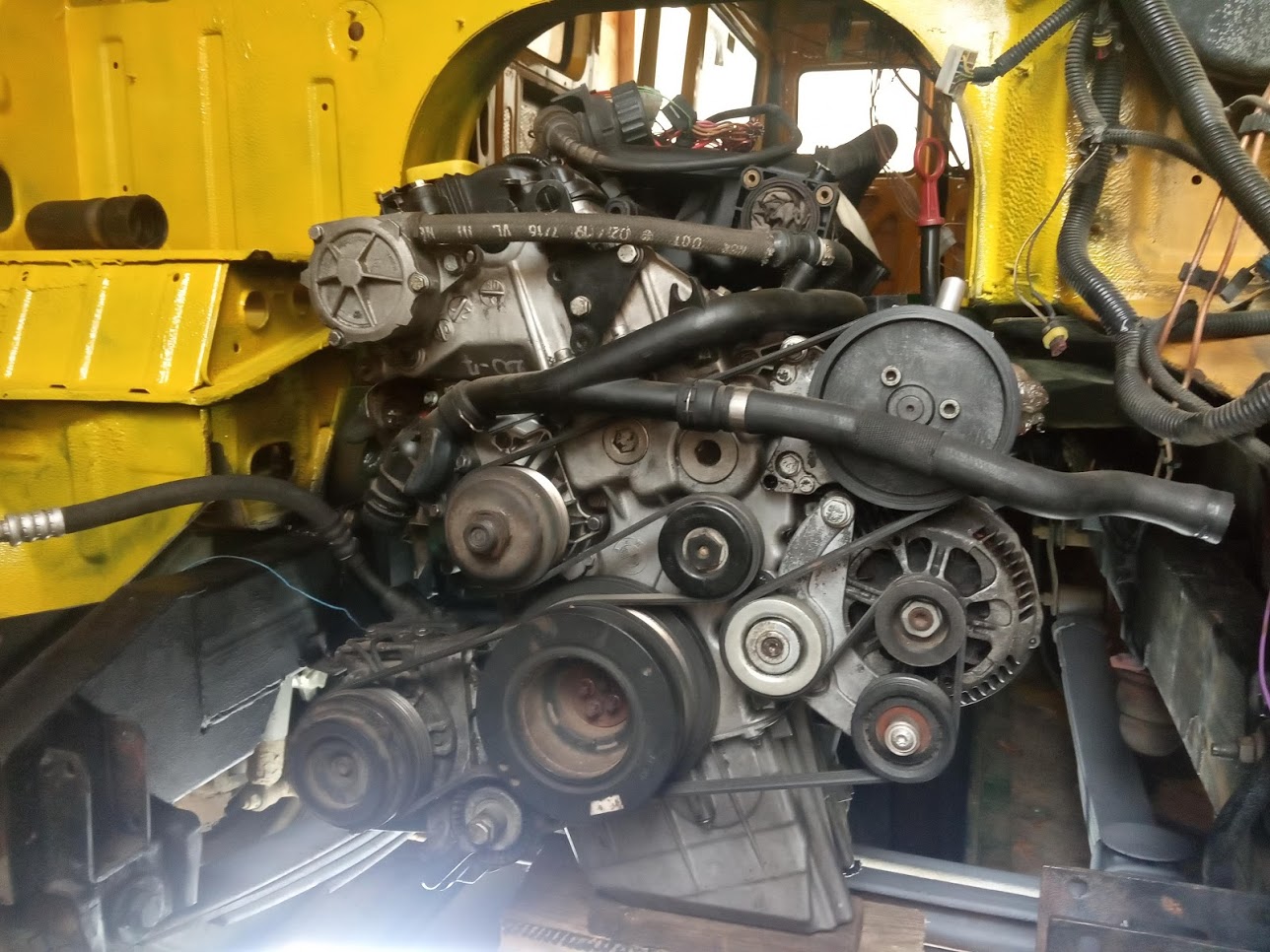

Сообщение #91 vagprofi » 24.10.2020, 17:45

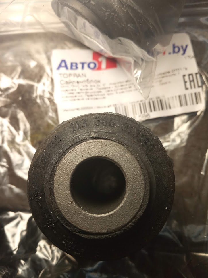

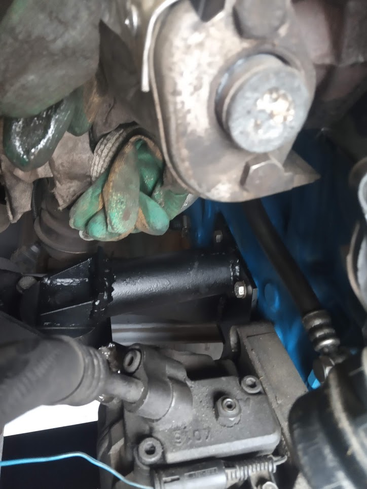

Ну что на данный момент сделано. Мотор с АКПП запихал на место, несколько дней протрахался с кронштейнами подушек, вроде получилось. Пересыпал передний стабилизатор, подобрал максимально похожие втулки, сейчас все плотнячком. Поставил стекла на место, врезал люк. Продолжаю дальше...
Сообщение #92 Сусанин » 24.10.2020, 21:15
vagprofi писал(а):врезал люк.
это уже над водителем? В раннем посте про люк уже было...
Сообщение #93 vagprofi » 25.10.2020, 16:27
Сусанин писал(а):это уже над водителем? В раннем посте про люк уже было...
Неа, про тот же))
Сообщение #94 vagprofi » 16.09.2021, 14:36
Не прошло и года, как мотор попал внутрь подкапотки и вот спешу поделиться радостью - он завелся
Сообщение #95 Сусанин » 16.09.2021, 15:42
Отменно! Сколько времени потратил на электрику управления двигателем? Или это еше впереди?

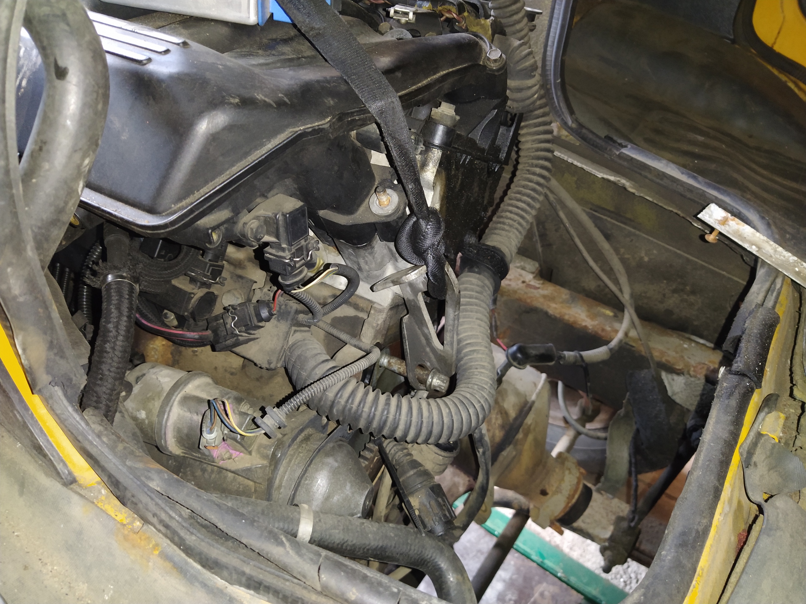

Сообщение #96 vagprofi » 16.09.2021, 19:14
Сусанин писал(а):Сколько времени потратил на электрику управления двигателем? Или это еше впереди?
Все готово, времени потрачено немеряно, даже не озадачивался подсчетами, но точно не меньше недели полноценных рабочих дней, и это не считая переделки штатной электрики Люблина, она была просто перемудреной по конструкции. Все переделал под нормальные доступные элементы, например все реле уже стандартные, которые применяются повсеместно, а не только в Люблине. Половину девайсов просто выкинул за ненадобностью.
Сообщение #97 Сусанин » 16.09.2021, 21:05
vagprofi писал(а):Половину девайсов просто выкинул за ненадобностью.
это какие именно?
Сообщение #98 Alex57 » 16.09.2021, 22:17
Вот это уровень :clap:. Молодец!
Сообщение #99 vagprofi » 17.09.2021, 08:30
Сусанин писал(а):это какие именно?
Например совмещенное реле дворников и поворотов, громадный бестолковый блок предохранителей, реле накала свечей, панель приборов, микропроцессорный блок управления светом.
