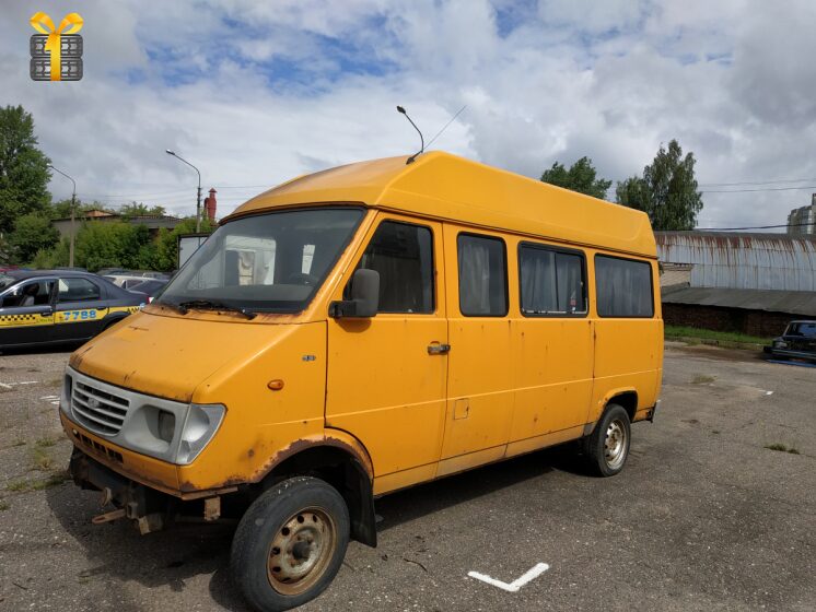

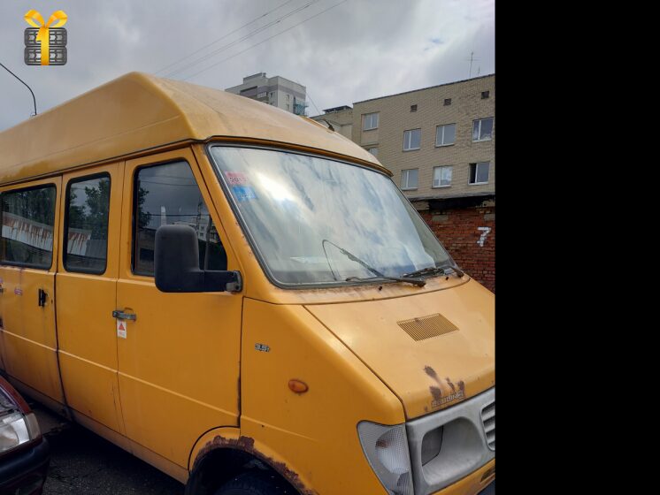

Итак дамы и господа, встречайте мой новый проект: Lublin 35141 2006 г.в MADE in BELARUS производства СП ЗАО "Юнисон"

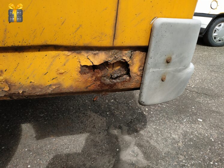

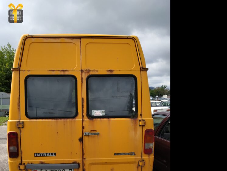

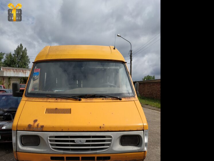

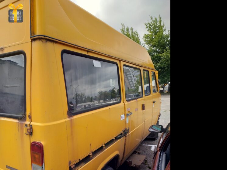

С чего началось моё обострение :biggrin: ? Просматривал я как-то объявки и обнаружил в продаже два Люблина по цене одного, долго смотрел на это объявление и вот решил поехать "посмотреть". Увидел вот это:
И так мне захотелось купить дешево большой автомобиль, что дал себя уговорить :think:
Продолжение следует...

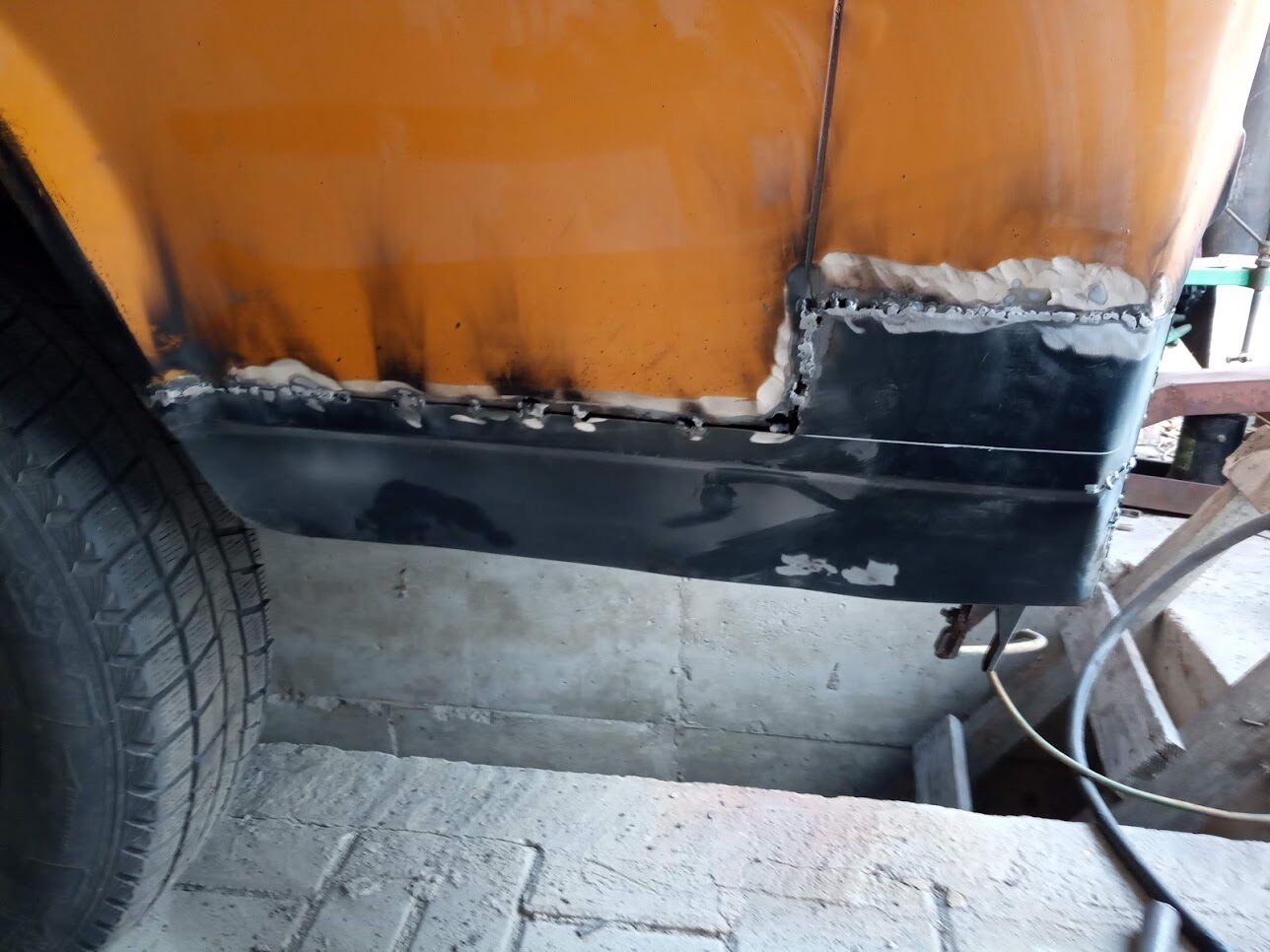

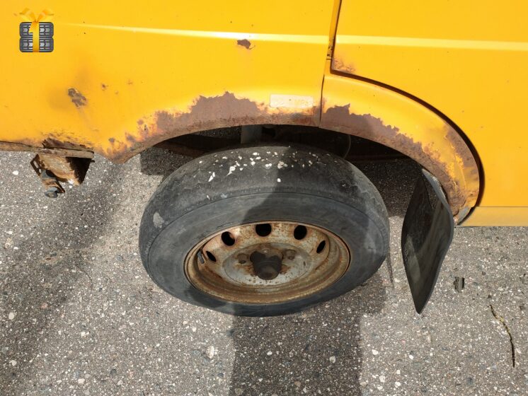

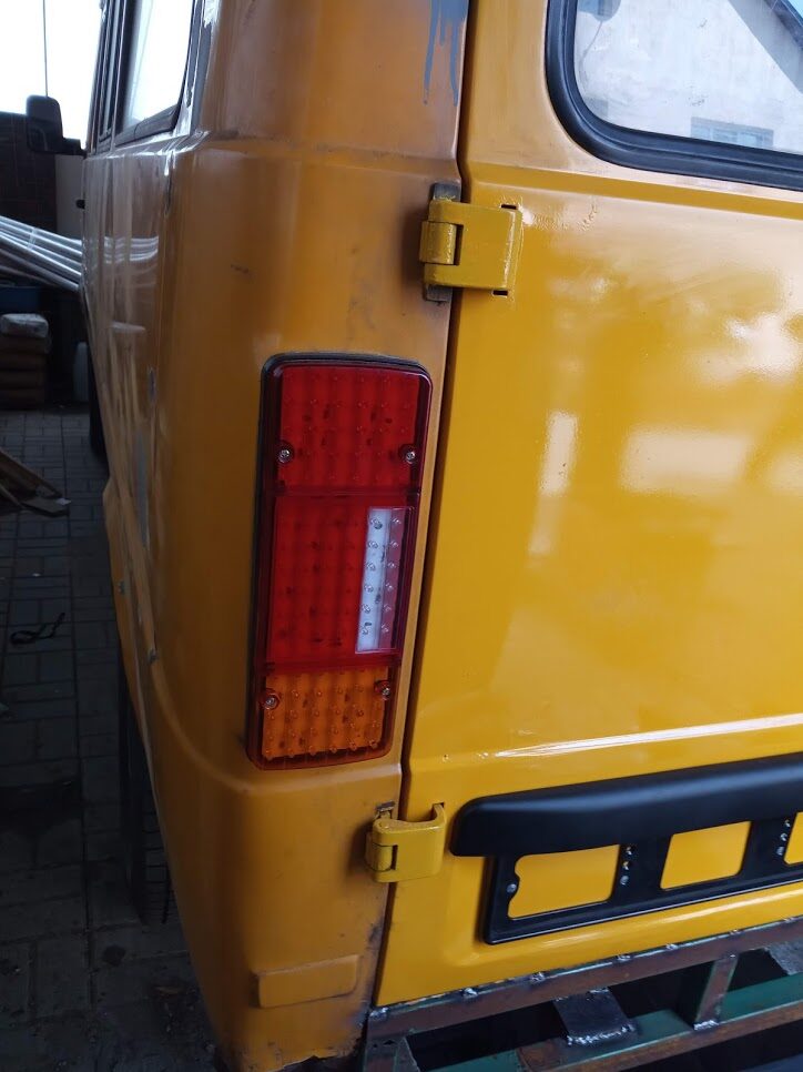

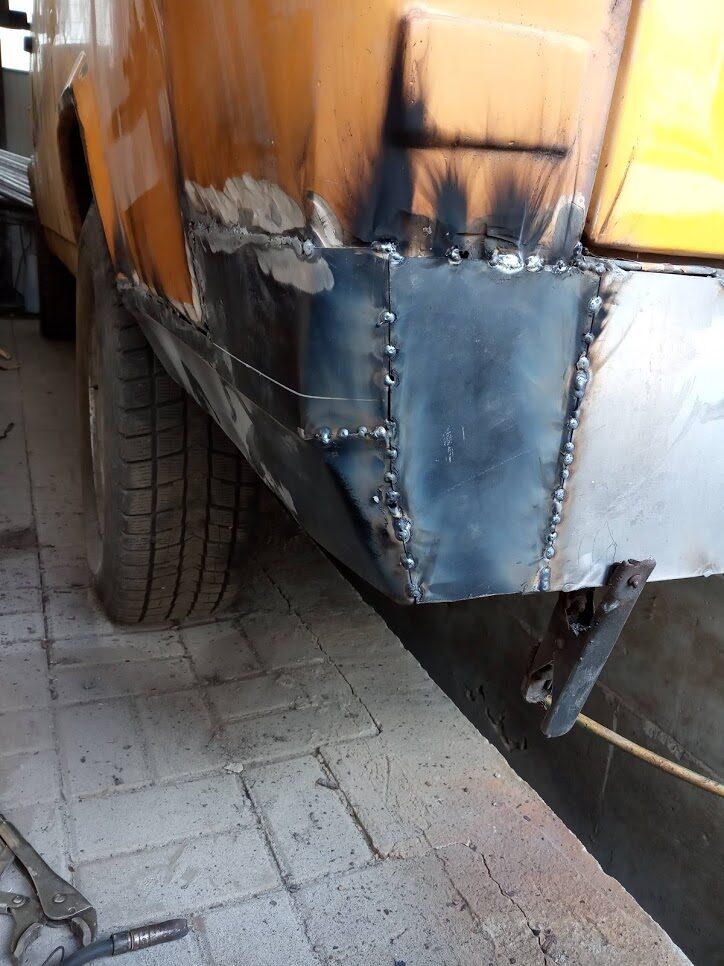

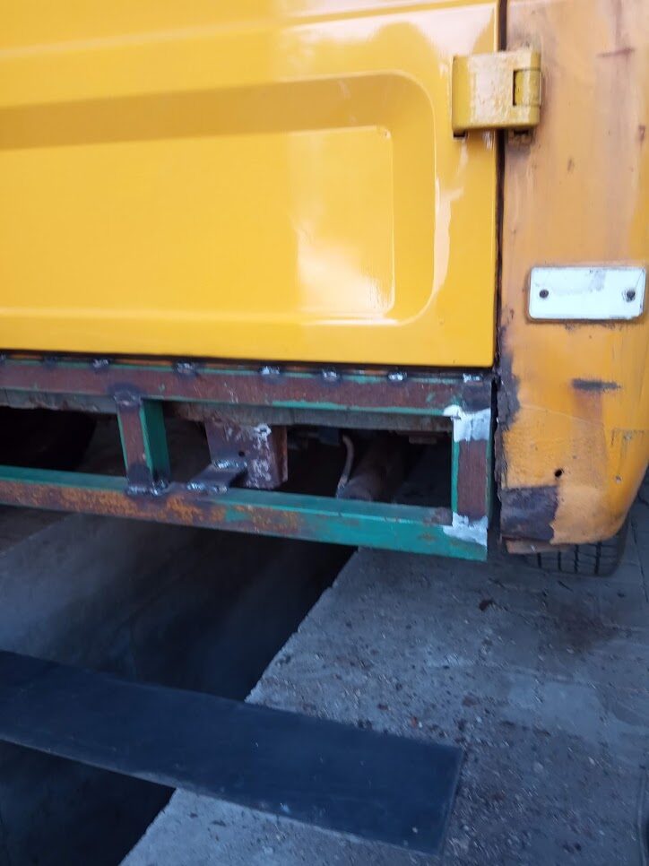

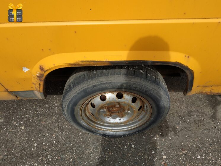

Немного фото Люблина. Из основных проблем была насмерть сгнившая задница, имевшая следы многочисленных соударений, когда машина была маршруткой... Фонари заказал из Китая светодиодные за 20 долларов пара.
Двери задние снял с донора и привел в порядок. Машина изначально с завода была 14-ти местной, соответственно для управления требовалась автобусная категория Д, что меня естественно не устраивало. У нас возможна процедура переоборудования, о чем я расскажу отдельно. Для начала мне нужно было привести Люблина в ходовое состояние после почти 8-ми летнего простоя.

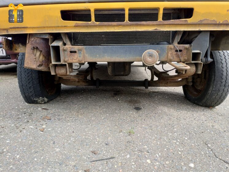

Тормозная система Лукас, т.е. вакуумный усилитель, ГТЦ, передние суппорта все этого производителя. Передние суппорта подходят один в один от лагуны 1 и мегана 1 (проверено 100%, уже стоят новые) передние тормоза дисковые, задние барабанные, туда я еще не лазил. Ручной тормоз с приводом на задние барабаны, тросовый.
Рулевое управление стоит какого-то японского производителя, руль крутится реально мизинцем. Насос ГУР тоже японский похоже. На крышке бачка ГУРа эмблема Дэу.
Карданный вал с подвесным подшипником на крестовинах.
Подвеска рессорная спереди и сзади, телескопические амортизаторы, передняя балка, как в газели и газ-53 на шкворнях, простая как грабли.

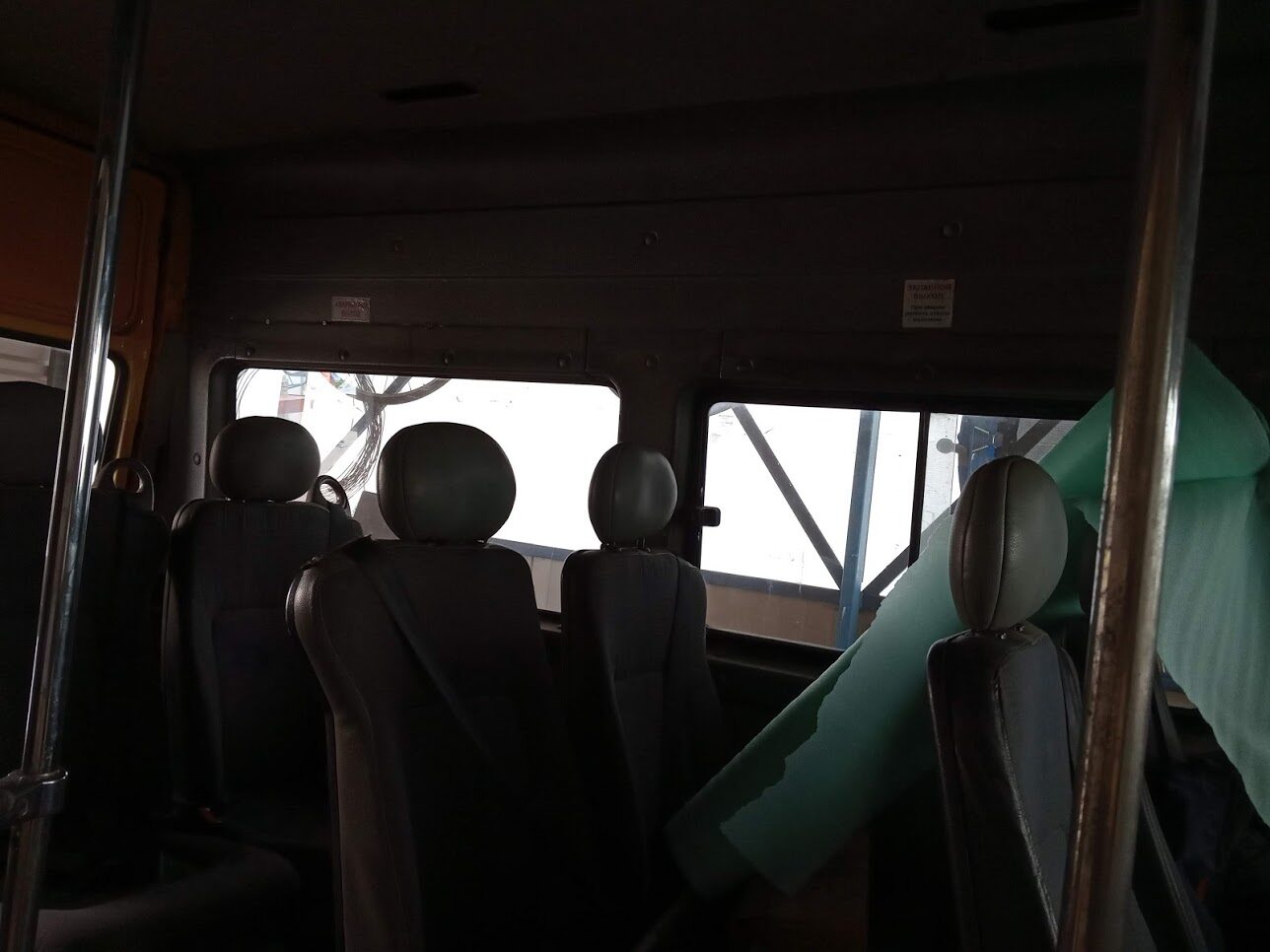

На данный момент произведено переоборудование в 7+1 легковой вагон, т.е. под категорию В. Пришлось брать направление на переоборудование в ГАИ и ставить сиденья с трехточечными ремнями безопасности. Это я сделал сам, пришлось купить сидухи от рено-мастера пассажирского. Важно наличие Европейского одобрения на ремнях и стеклах (буква Е с циферками). Машину обмеривали, взвешивали, фоткали, короче в итоге выдали протокол испытаний. После этого в ГАИ выдали сертификат безопасности транспортного средства.

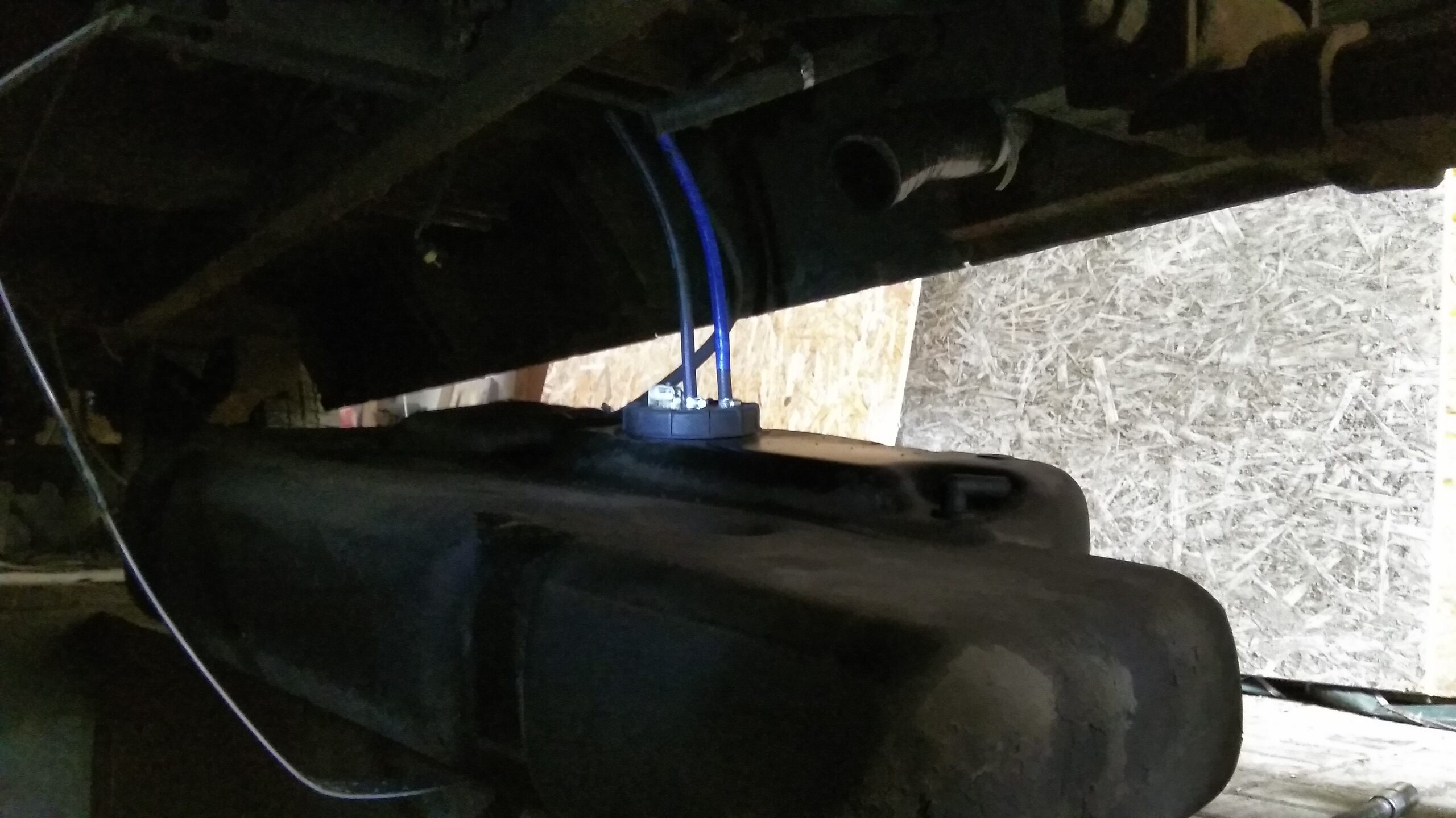

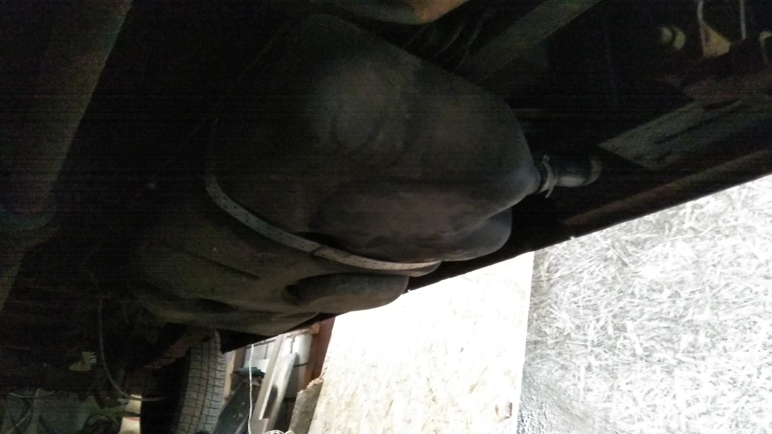

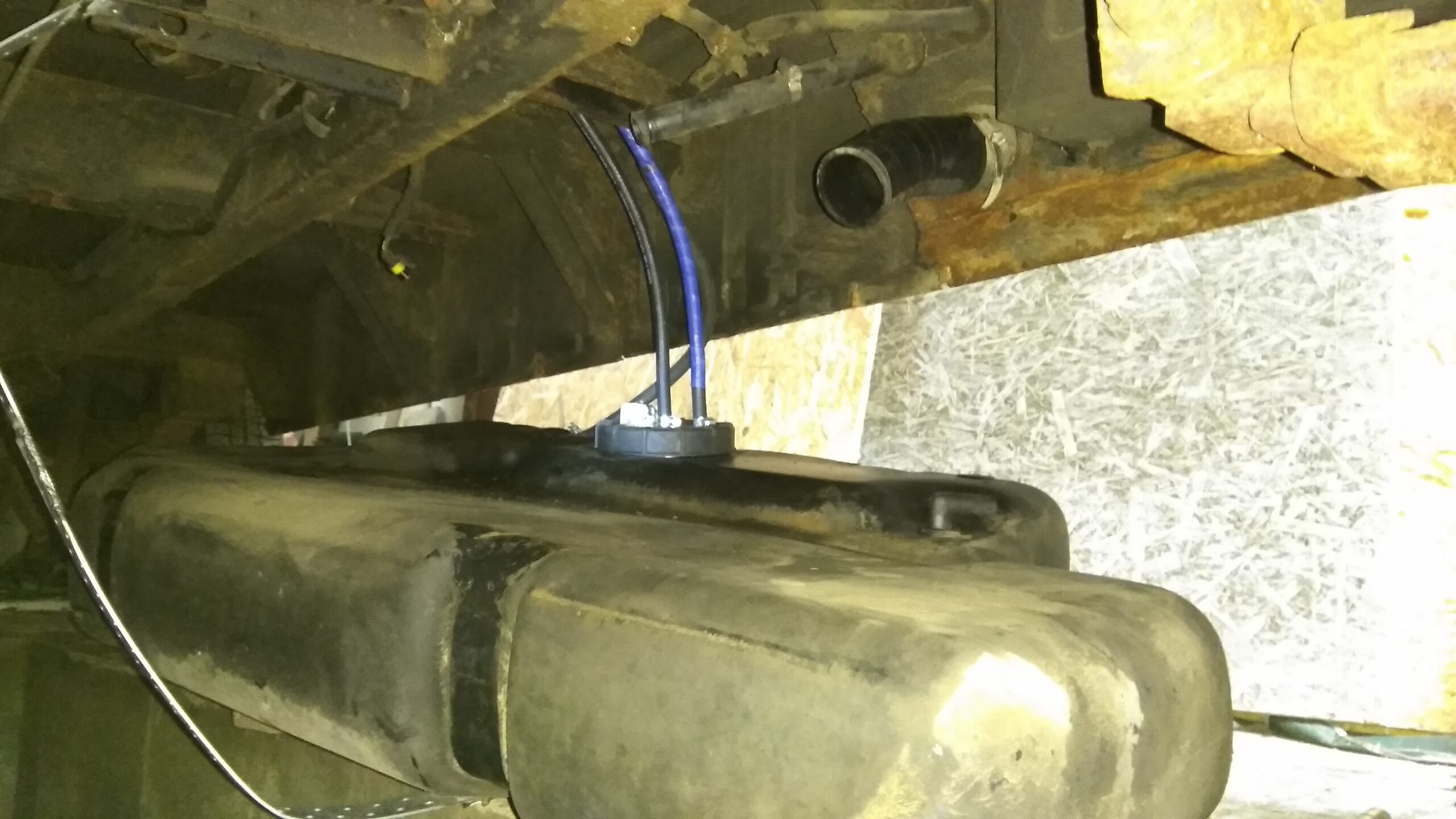

Всегда стараюсь заглянуть в бак перед началом эксплуатации, тем более, что были проблемы с топливопроводами и датчиком уровня топлива. Заменил все шланги, заменил кусок сгнившего токовода на датчике и заменил ленты крепления бака. Бак пластиковый, а значит - надежный и не подверженный коррозии.
