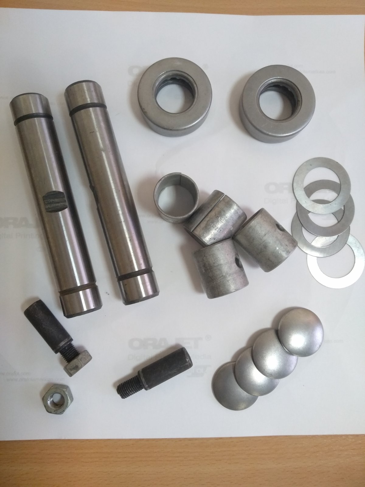

Поехал на ТО, к машине ни одного вопроса, кроме.... появились стучки в шкворнях. Шприцевал регулярно, по ямам стараюсь не носится, но все таки 210.000км.
И вот не знаю даже что делать, насколько трудоемкий ремонт по их замене и где найти ремкомплекты, может подходят от чего то еще?
Вот это прислал товарищ с этого форума, с Украины, цена вопроса 140$

Я подозреваю, что процедура замена идентична газелевским, запчасти можно еще поискать в Польше на Аллегро, хотя бы для сравнения цен.
