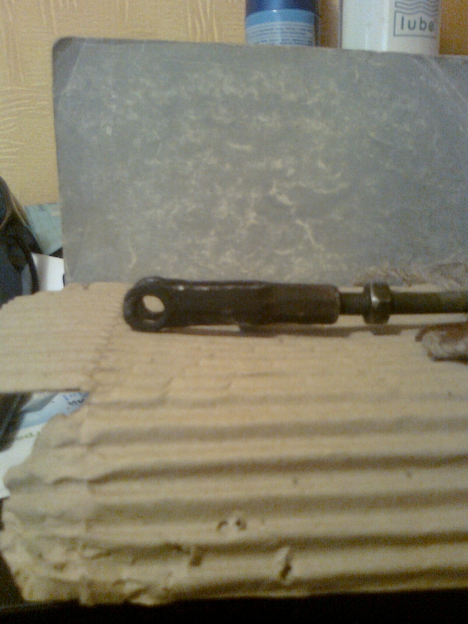

Куплю вилку тяги стояночного тормоза на Zuk новую или б/у (старую не смог открутить со старой тяги) или посоветуйте аналог.
Фото моего девайса:
Сообщение #3 vagprofi » 17.03.2014, 12:25
Наверное надо делать самодельную, что-то ничего похожего не припоминаю.
Сообщение #4 Сусанин » 17.03.2014, 12:56
vagprofi, самодельную делать не буду. Если не найду такую, то буду как то высверливать ось из этой...

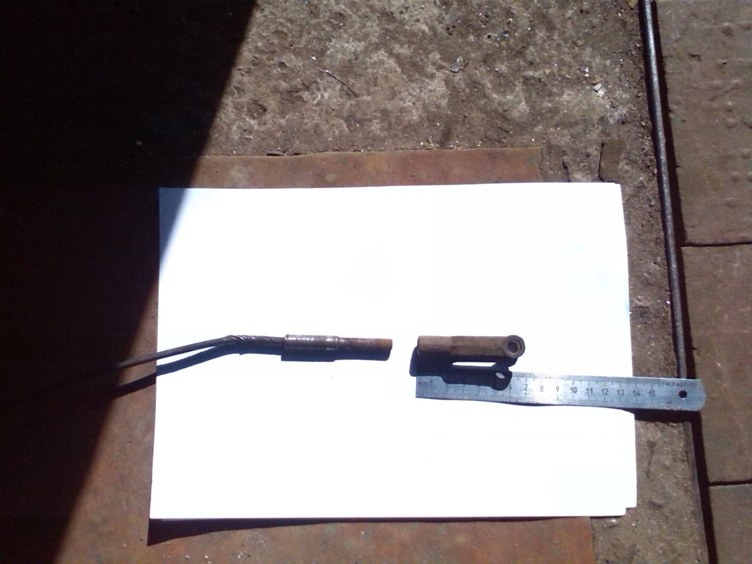

Сообщение #11 Tarpanovod » 17.03.2014, 20:25
Очень похоже на вилку троса сцепления от Тарпан. И у меня была такая вилка. Если не получится по доброму разобраться то подсоблю с вилкой.
Сообщение #12 Сусанин » 17.03.2014, 21:50
Tarpanovod, спасибо, а фото есть твоей вилки? Возможно взаимозаменяемы?
Всем спасибо за советы. Начал греть на газовой плите.
Сообщение #13 Сусанин » 23.03.2014, 20:49
сегодня и стучал на наковальне, и очищал резьбу и зажимал в тиски и заливал ВДшку. В результате сломал шток аккурат по резьбе в корпусе вилки. Теперь попробую высверливать.
Ни у кого нет такой вилки?
Сообщение #14 Tarpanovod » 24.03.2014, 18:10
Сусанин писал(а):Ни у кого нет такой вилки?
Завтра буду в гараже . Поищу свою и выложу фото.
Сообщение #15 Tarpanovod » 25.03.2014, 14:04
Резьба в вилке М8 .
