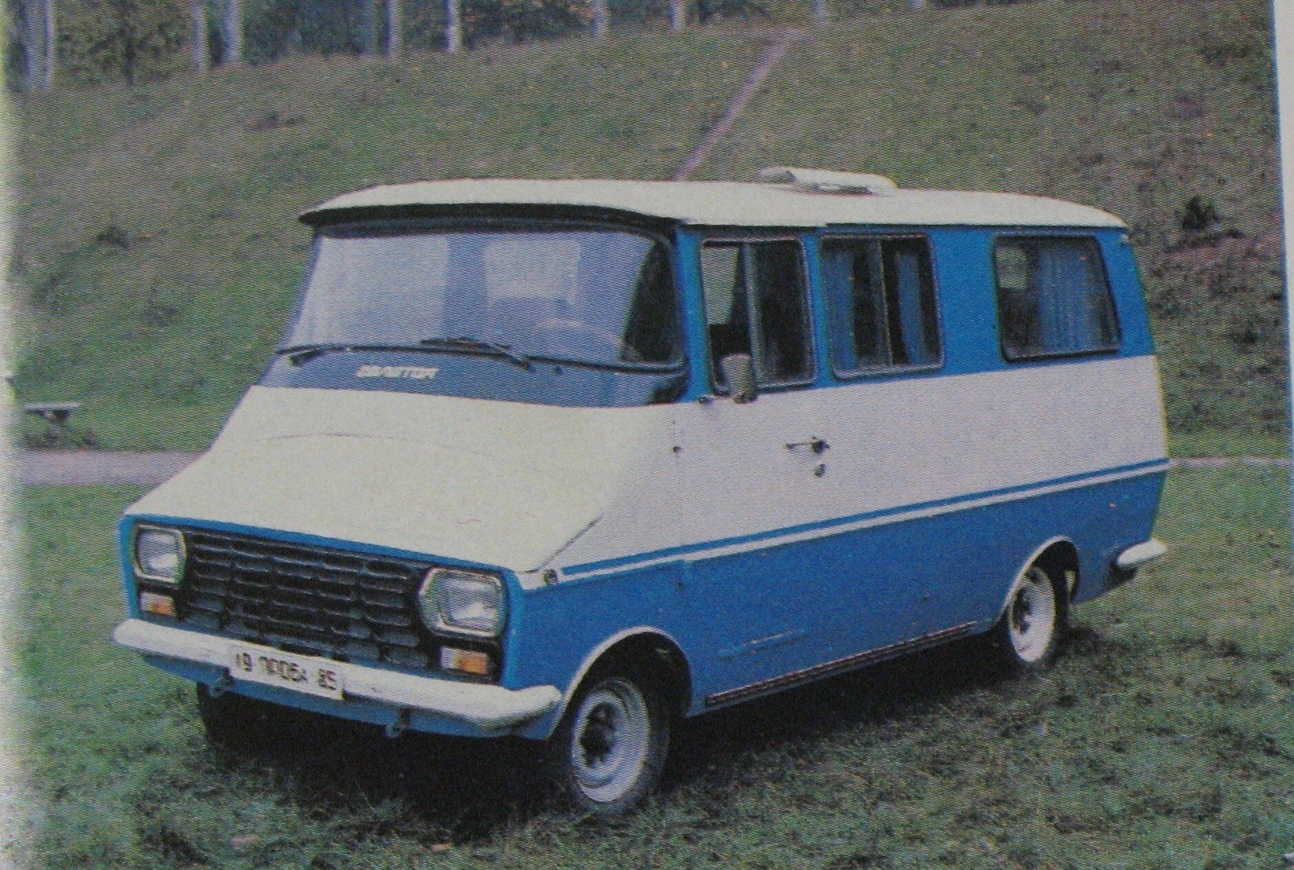

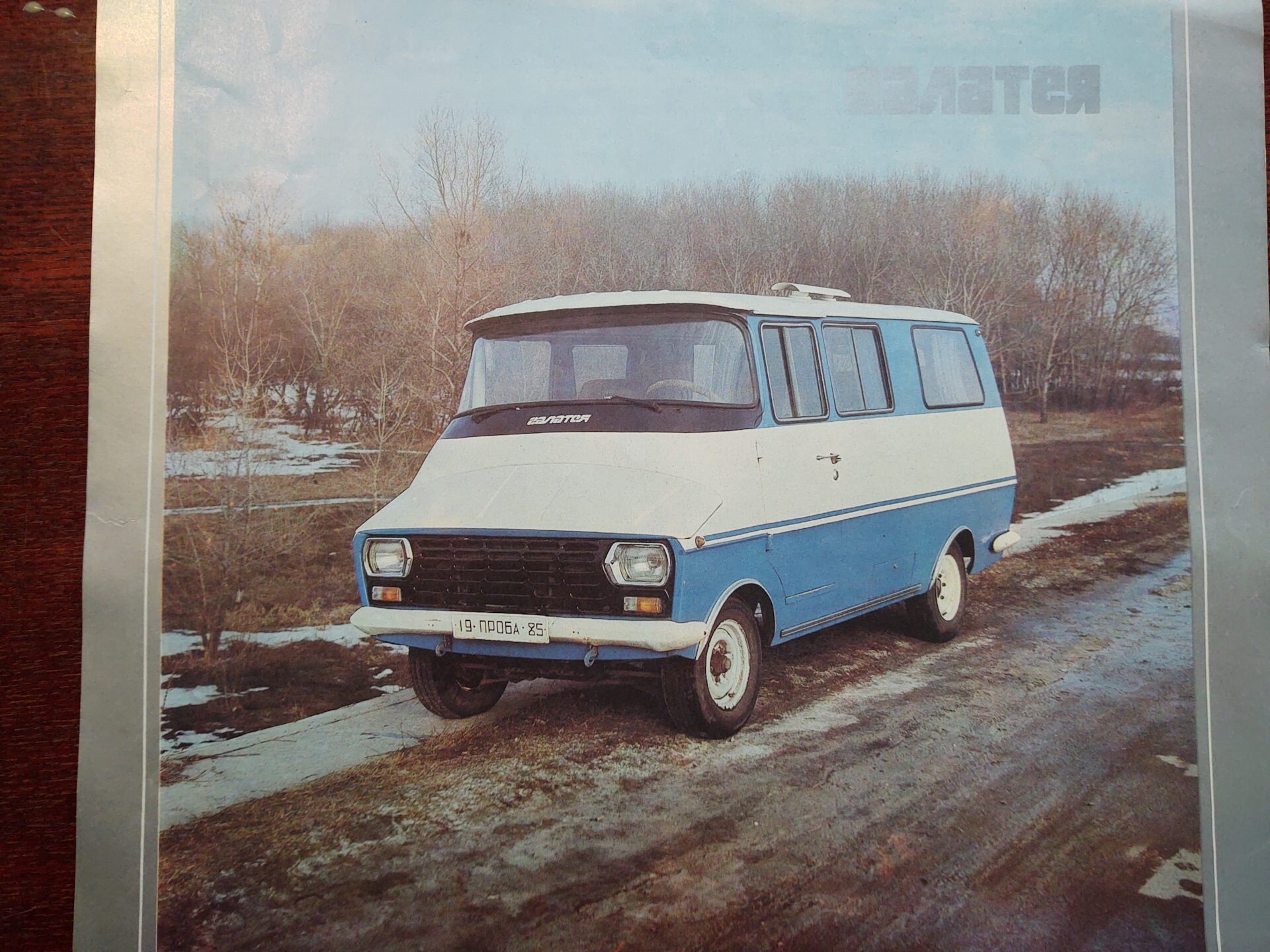

Каноническое фото
1985 вроде год, автор М. Коренной из Киева.
Указано, что шасси Нысы, а мотор от Шкоды-1100, в книге Захарченко - Туревского указано, что "после замены на отечественный скорость сразу возросла до 120 км/ч", ах какой хороший мотор от жигулей!
А что мы можем видеть сейчас, современным взглядом?
От Нысы там, на мой взгляд, не только шасси, но и каркас кузова. Компоновка - нысовская, дверь тоже явно оттуда же, окна, зиловское лобовое - популярный колхоз родного стекла, и тут оно как родное пришлось, надо же.
В частное владение микроавтобус было не получить без каких-то "особых заслуг", а уж тем более импортный. Вот я и думаю, что раздобыл М. Коренной где-то ушатанную в мясо Нысу, и так вот её облагородил и легализовал через самоделку в частных руках. Интересно было бы узнать ея судьбу, а также раздобыть ещё хоть какие-то фото.

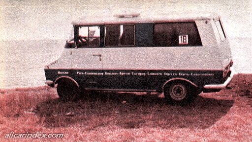

нашел только такие:
Сообщение #8 Shuriken » 16.12.2020, 18:31
Уже что-то! Интересно, есть ли правая передняя дверь? В любом случае по правому борту это точно Ныса и никак не РАФ.
Зад похож скорре на самодельный, чем на рафовский, с узким окном опять же может польским.
Также видно, что машина явно подвергалась "рестайлингу"

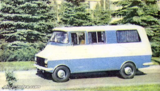

Ещё одно фото и короткая выписка отсюда: https://www.drive2.ru/b/578613322266443838/
"Галатея". Двигатель ВАЗ 21011. Максимальная скорость 110 км/ч. Вес 1600 кг. Кузов вагонной компановки, из фанеры и стеклопалстика, оборудован спальными местами и кухней.

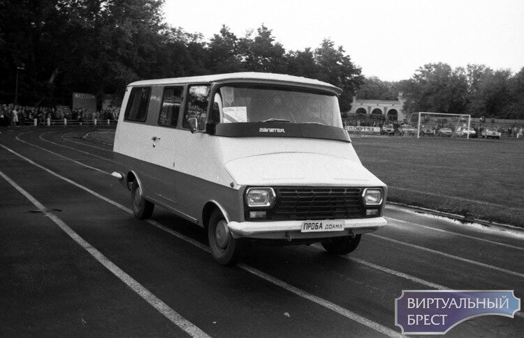

Нашлась ещё одна фотка, со стадиона в Бресте начала 80-х годов. Статья с ней https://virtualbrest.ru/news97692.php
Сообщение #18 Shuriken » 02.09.2023, 21:46
Chasopis писал(а):ещё одна фотка
Как-то я пропустил твои последние посты, но на этой фотке точно видно, что правой передней двери нет в целях экономии и увеличения жёсткости деревянного кузова.
